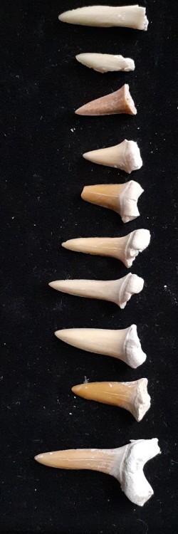

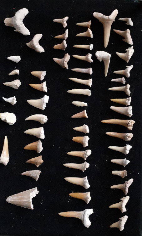

J'ai trouvé des dents de requin fossilisées pendant un atelier fouille au Museum de l'Ardèche. Il y avait un panneau disant qu'on peut trouver des dents de requin du crétacé sans plus de précision sur l'espèce ou l'étage. J'ai essayé de les identifier et j'aimerais avoir votre avis.
Voici ce que j'ai trouvé :

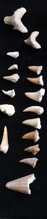

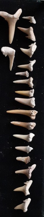

Pour la 2ème photo je pense à scapanorhyncus raphiodon, la 3ème photo je penche pour cretodus crassidens (sans certitude, j'ai encore du mal à les différencier). Et pour la dernière photo la plupart des dents sont cassées, sans la racine, donc j'ai aucune idée de l'espèce.
Dites moi si j'ai fait une erreur ou si vous avez une idée de quelles espèces il pourrait s'agir.
Bonjour
C'est très bien d'organiser des stages de découvertes, par contre ils auraient du vous préciser que ces dents proviennent des phosphates du Maroc, et que parmi sont toutes des dents aucunes n'appartient au Crétacé, mais essentiellement à l'Yprésien (éocène inférieur).
Certes le Crétacé existe bien au Maroc, uniquement l'étage du Maestrichtien et aucunes dents présentées ici n'y appartiennent clairement.
Vu l'état fragmentaire de ces dents il sera compliqué de les identifier précisément, on peux juste dire que ce sont des dents de l'ordre des Lamniformes, avec pour certaines une attribution au genre Striatolamia, Brachycarcharis, et une pointe d'Otodus.
