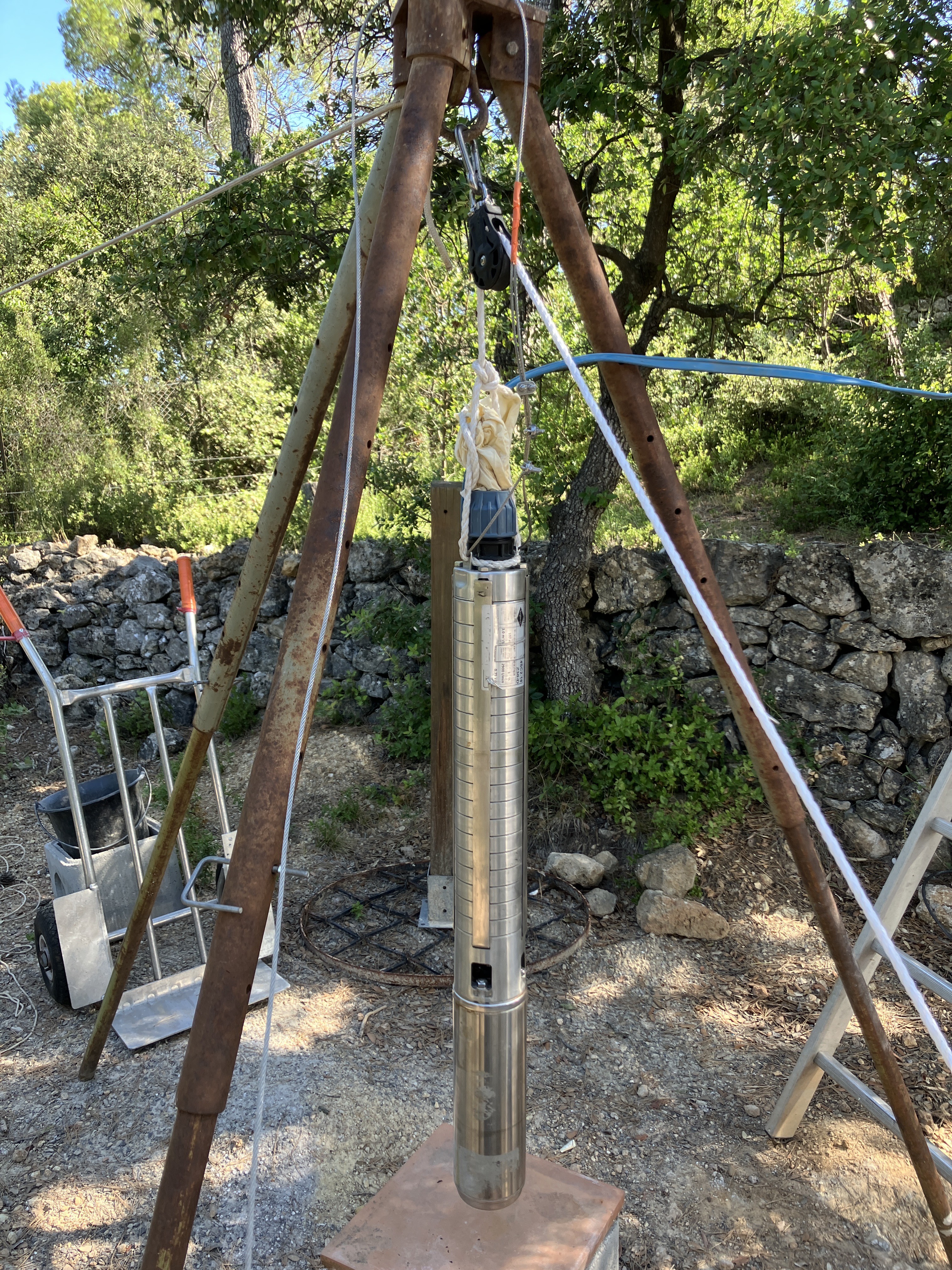

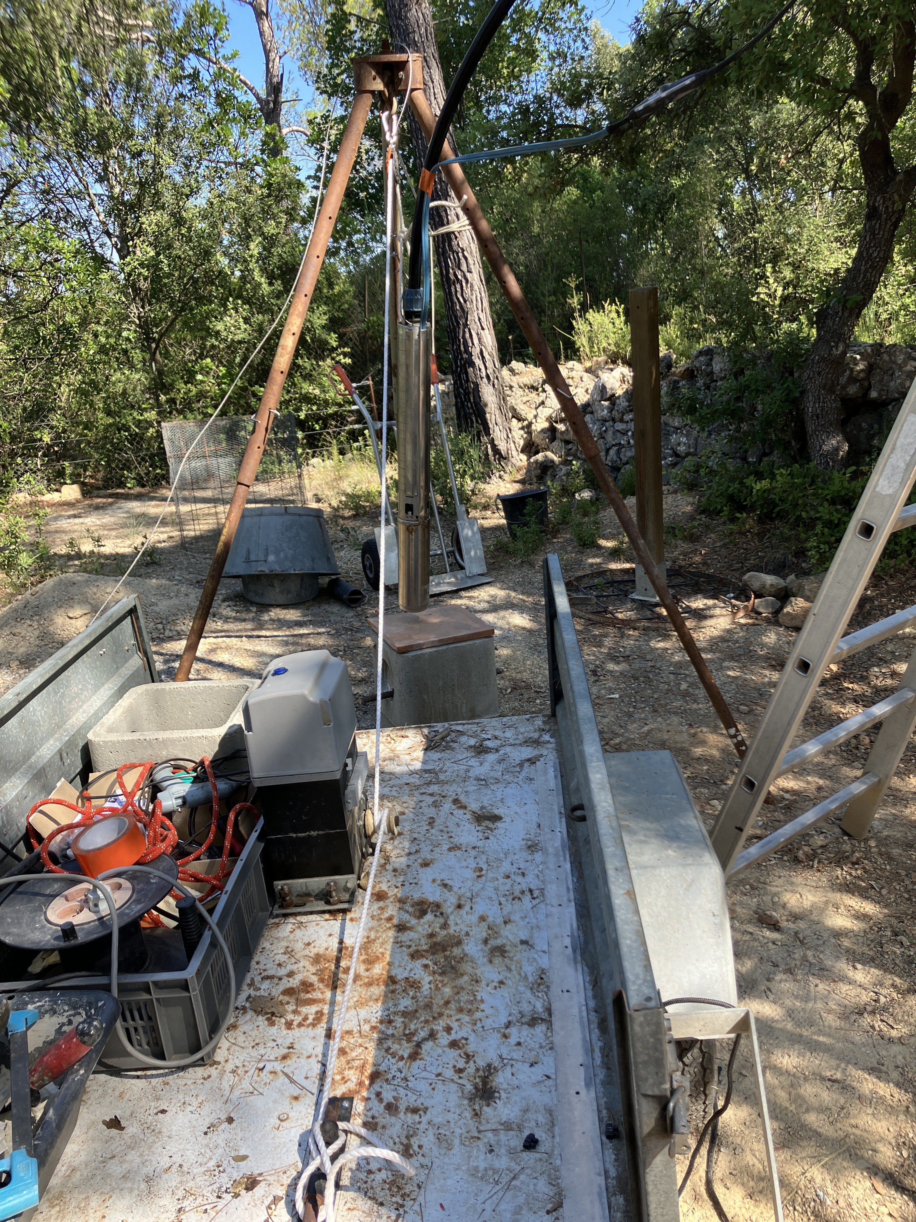

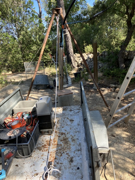

je commence la mise en place de ma pompe de forage.
elle doit descendre à 90 mètres.

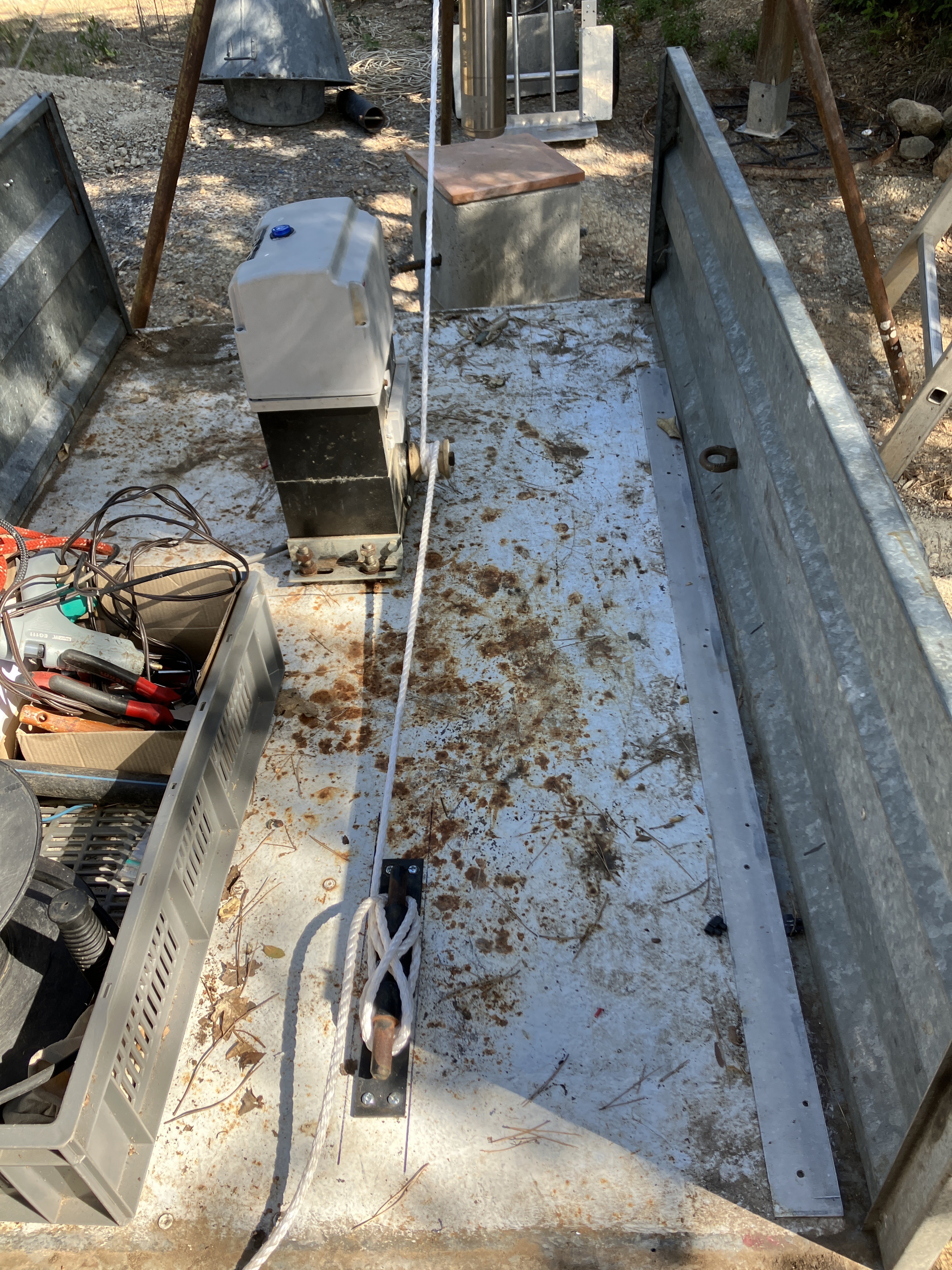

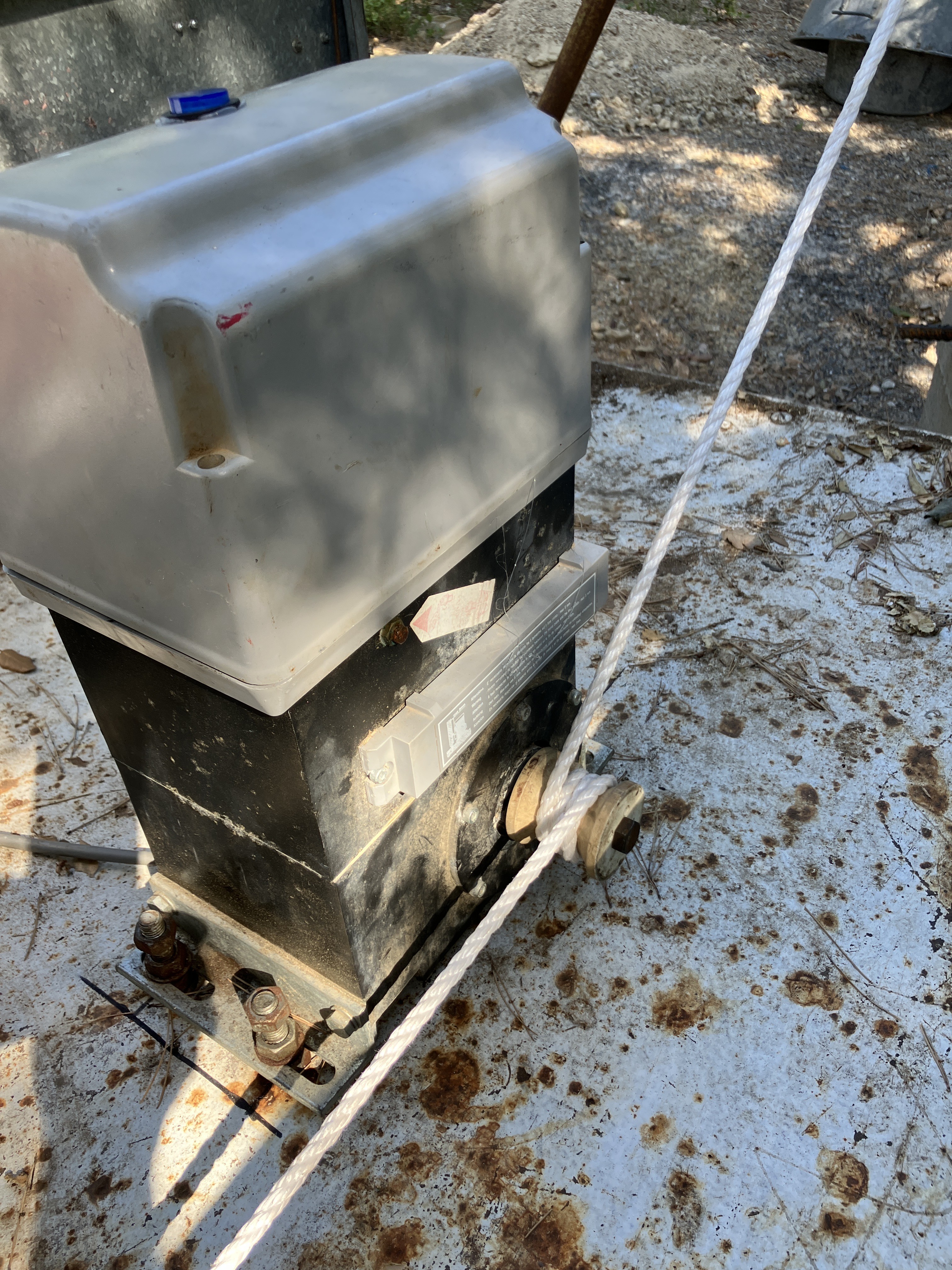

j’ai utilisé une motorisation pour portail coulissant FAAC avec une poulie cabestan.
C’est un motoreducteur
Force 110 Dan soit 112 kg environ
Ma pompe pèse 10 kg et j’ai une colonne d’eau de 90 mètres en diamètre 32 soit 51 kg d’eau.
Total 61 kg plus le tuyau et le câble électrique.
Le tout fixé solidement sur la remorque et à la voiture.

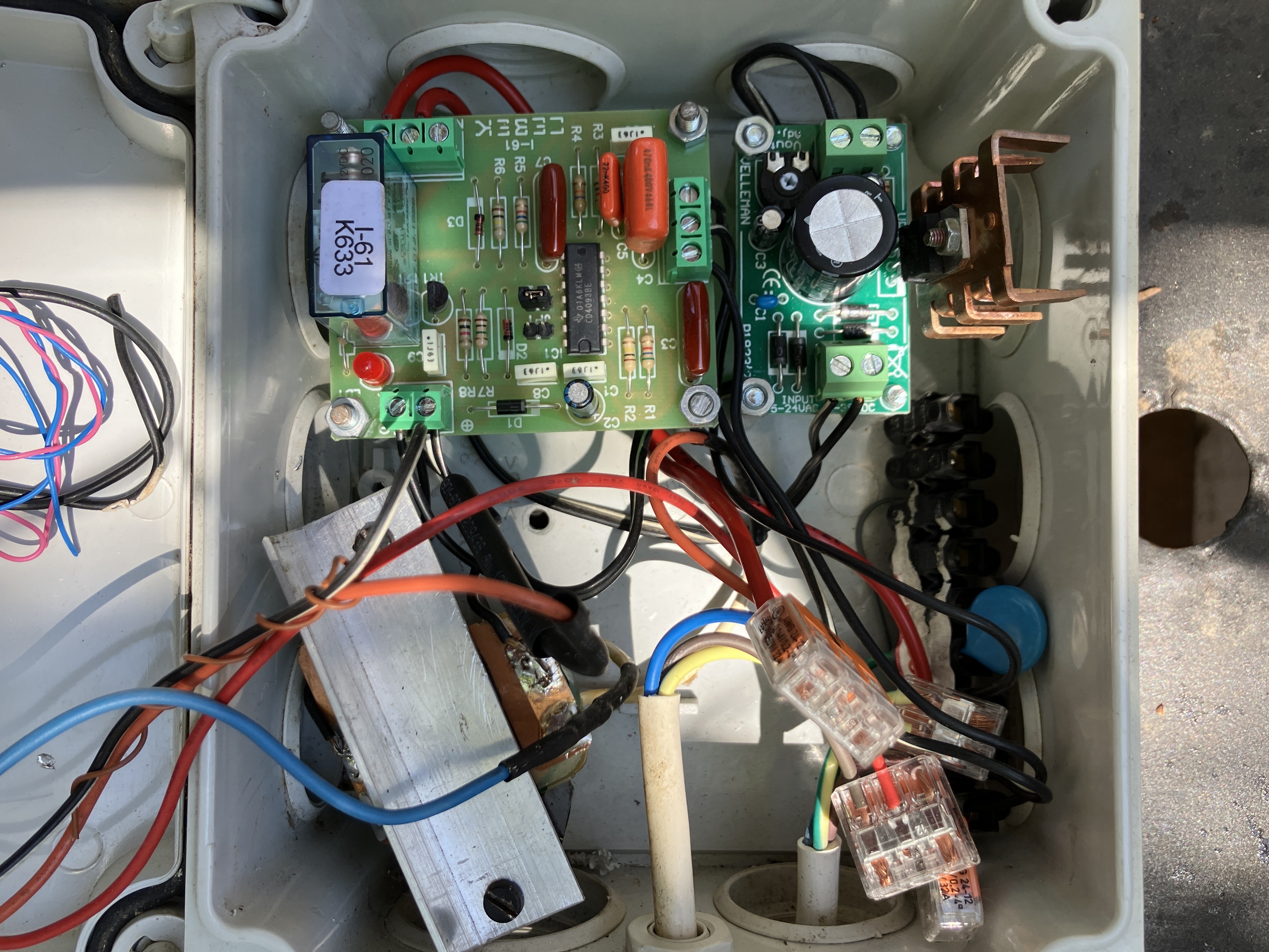

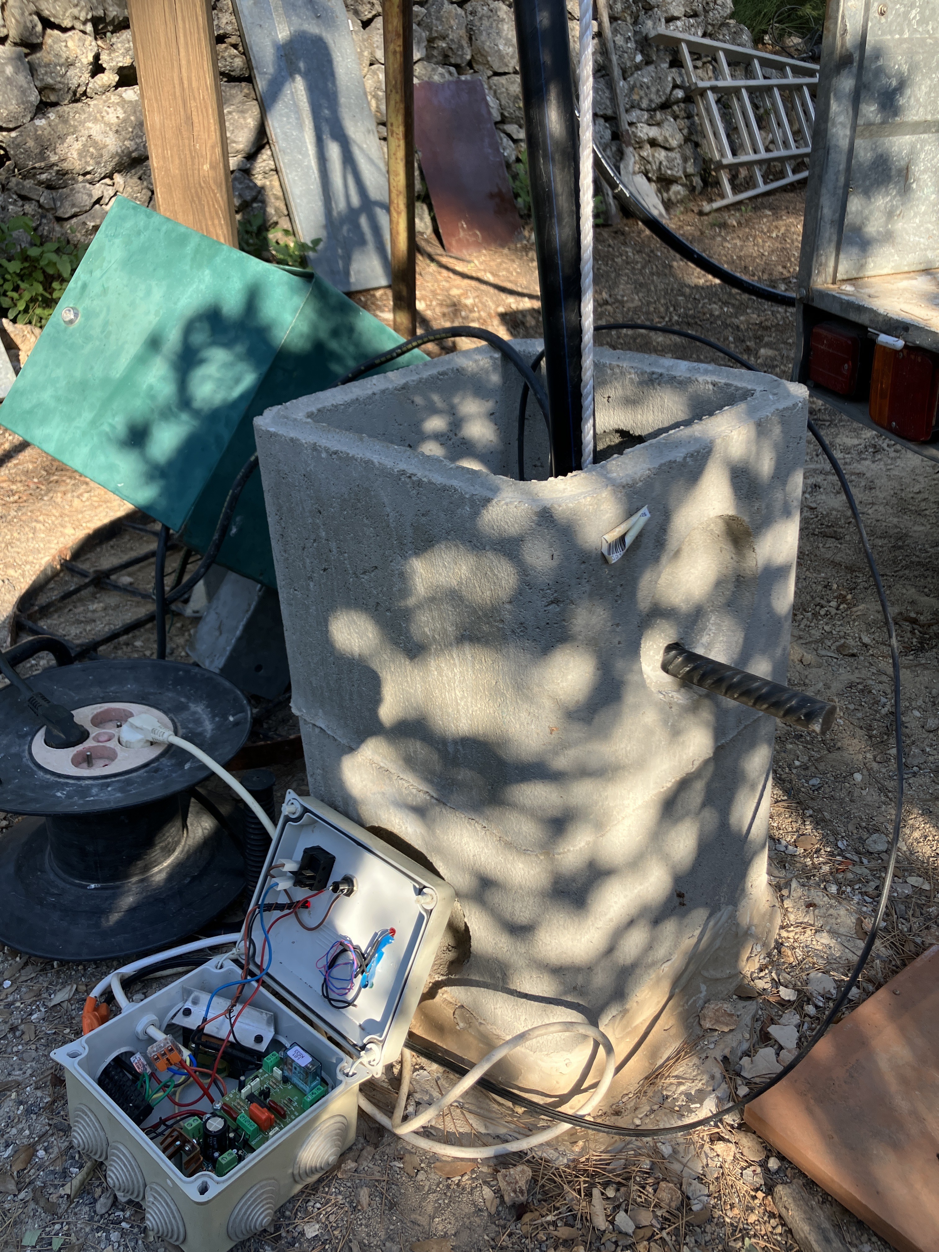

j’utilise comme sonde pour détecter le manque d’eau ce kit bien pratique.

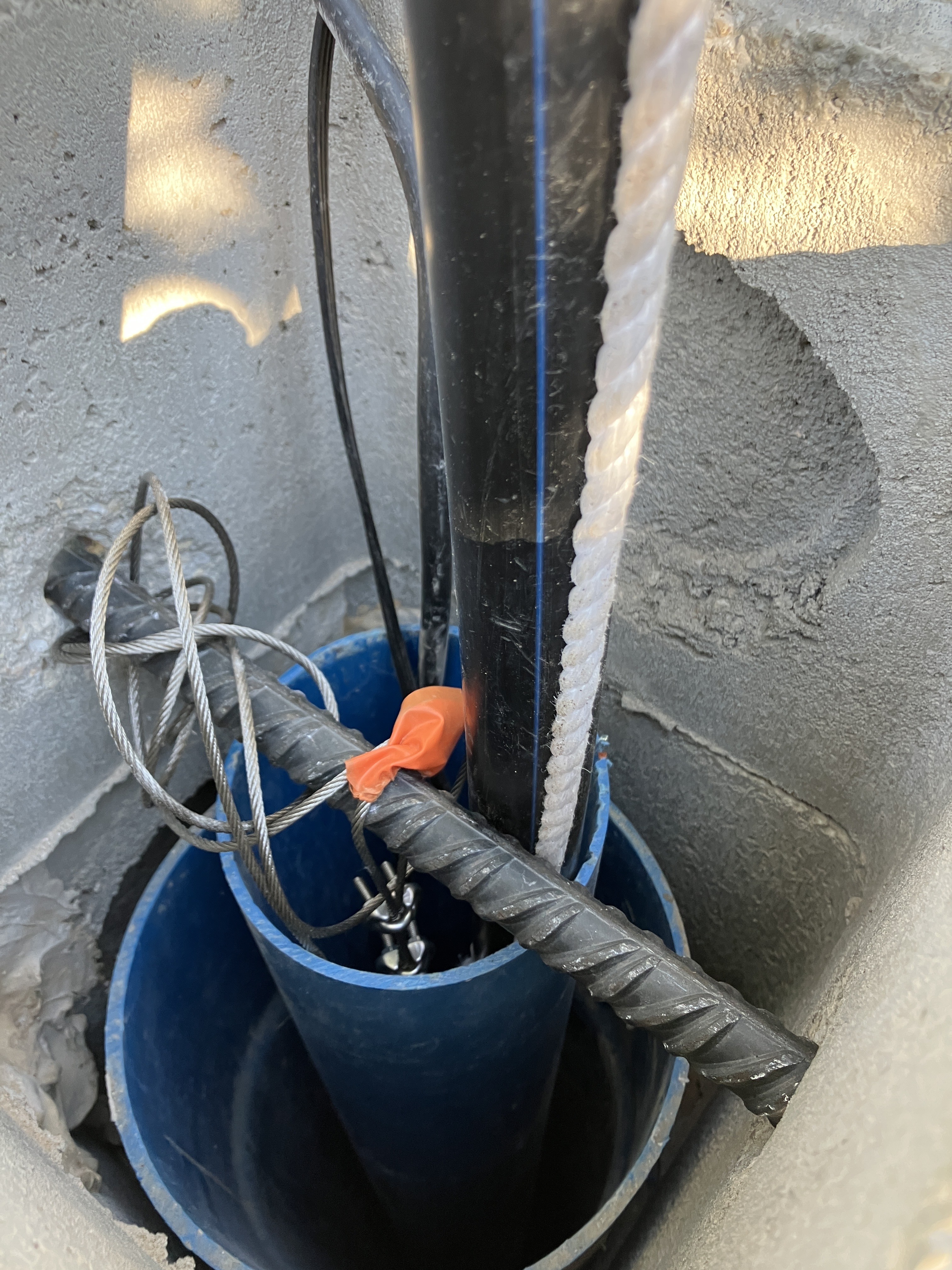

Un petit câble avec 2 fils arrive au plus près de la pompe.

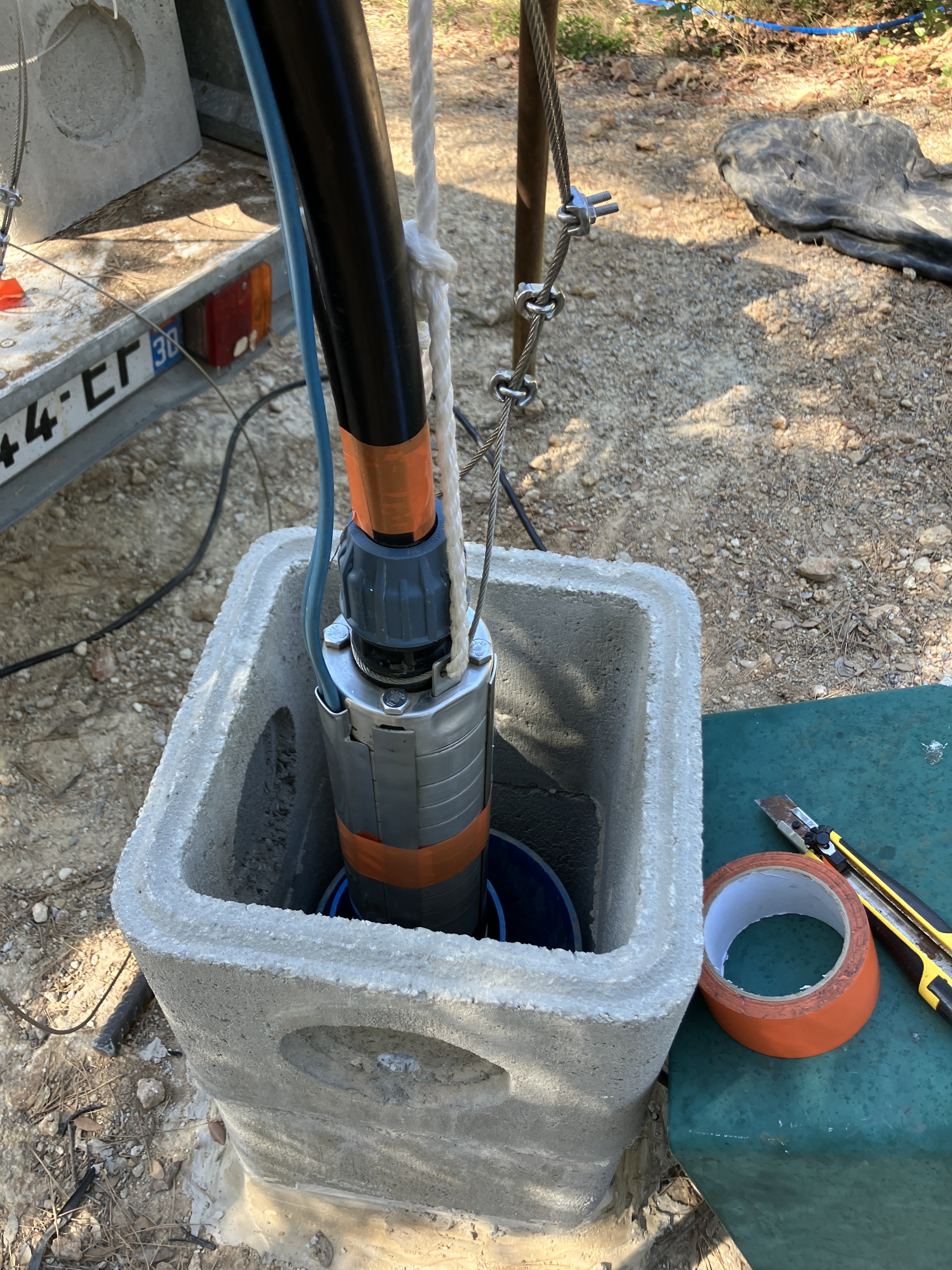

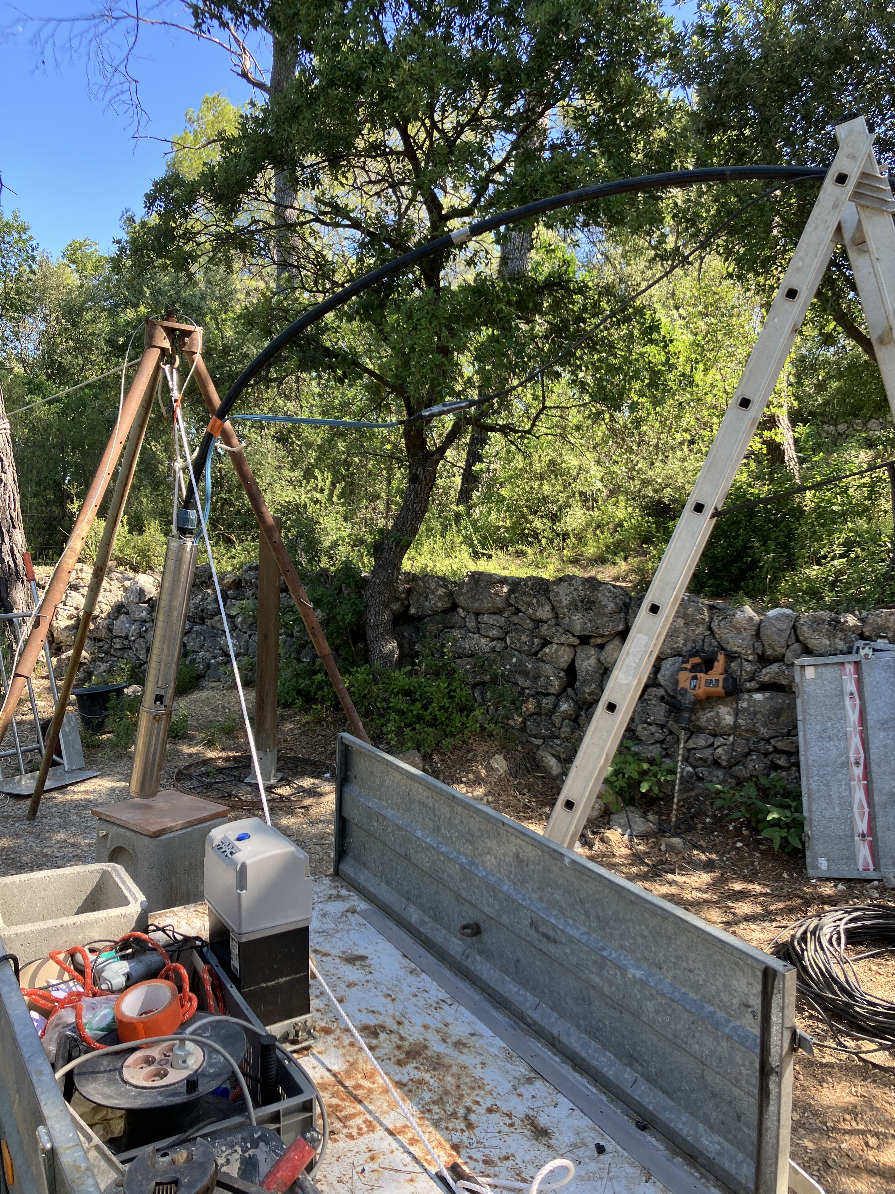

Et bien voilà la pompe est en place à 90 mètres.
Mon treuil à cabestan fonctionne parfaitement.
En descente et en montée.

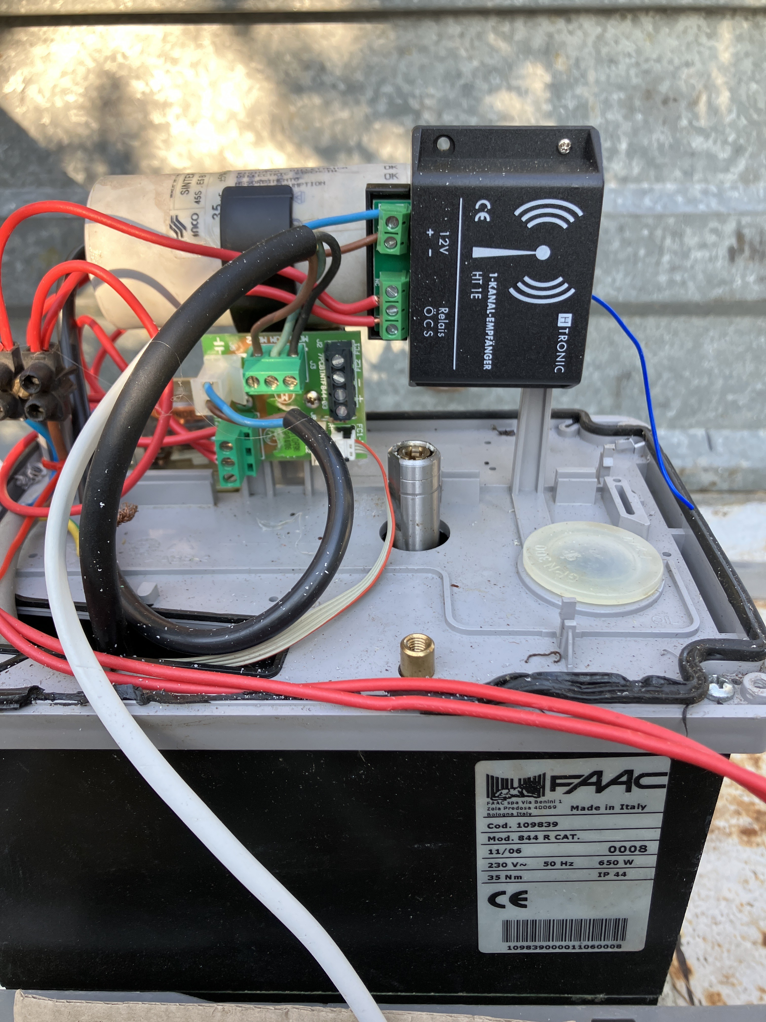

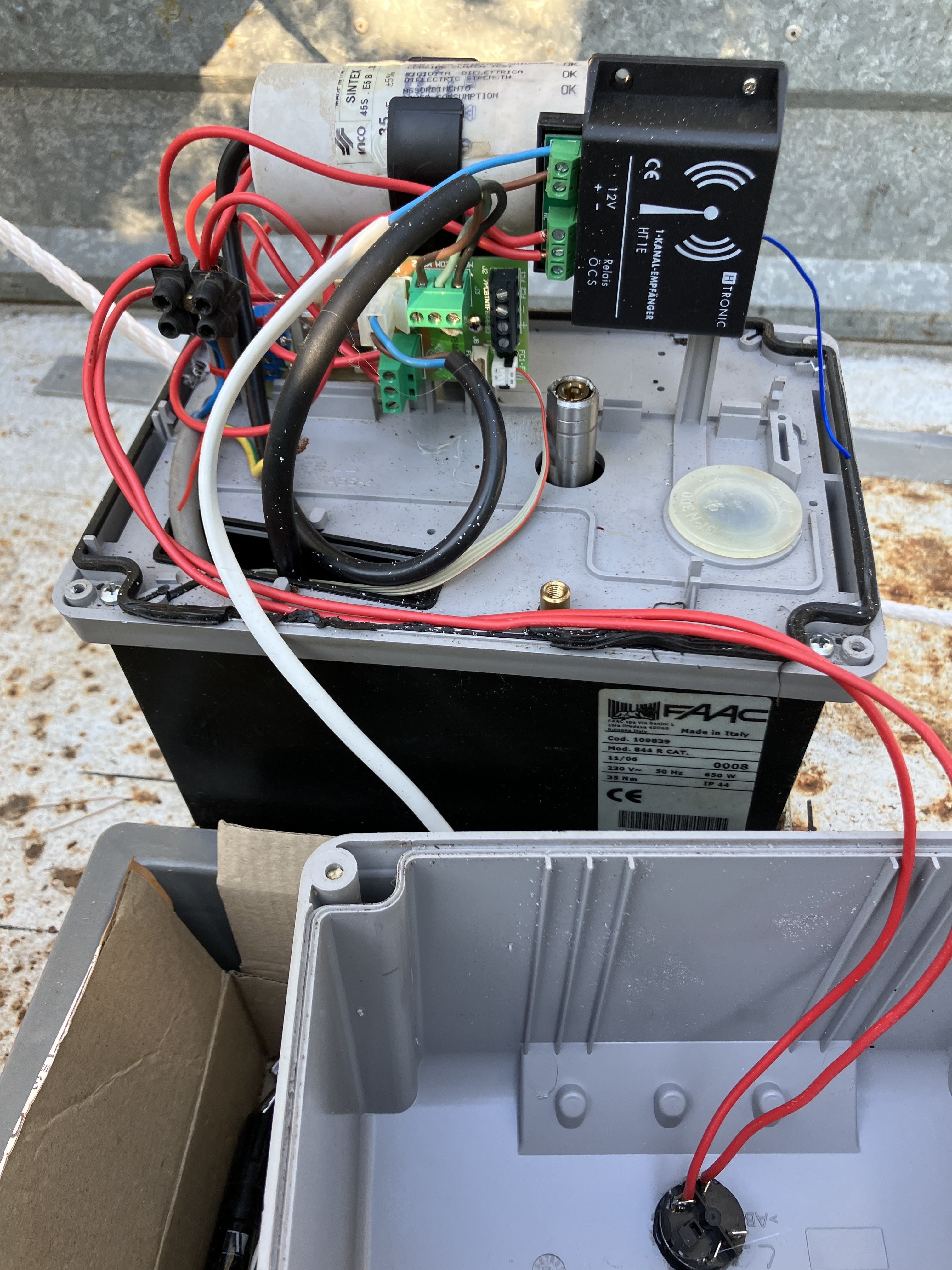

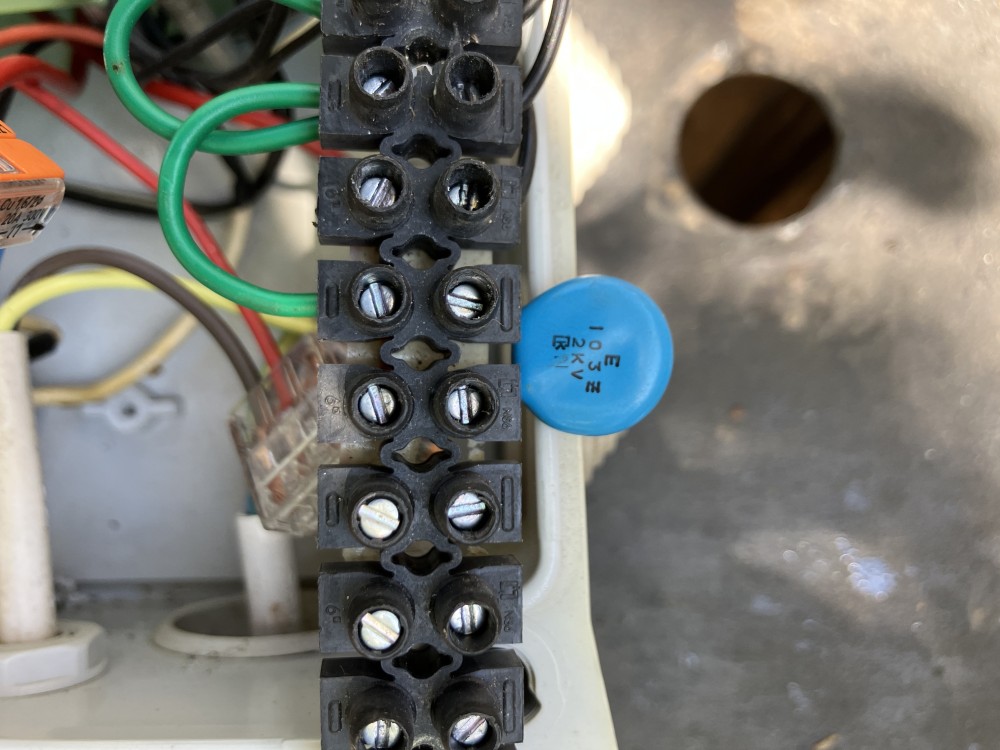

Voici maintenant l’intérieur de la motorisation.
Je l’ai un adapté.

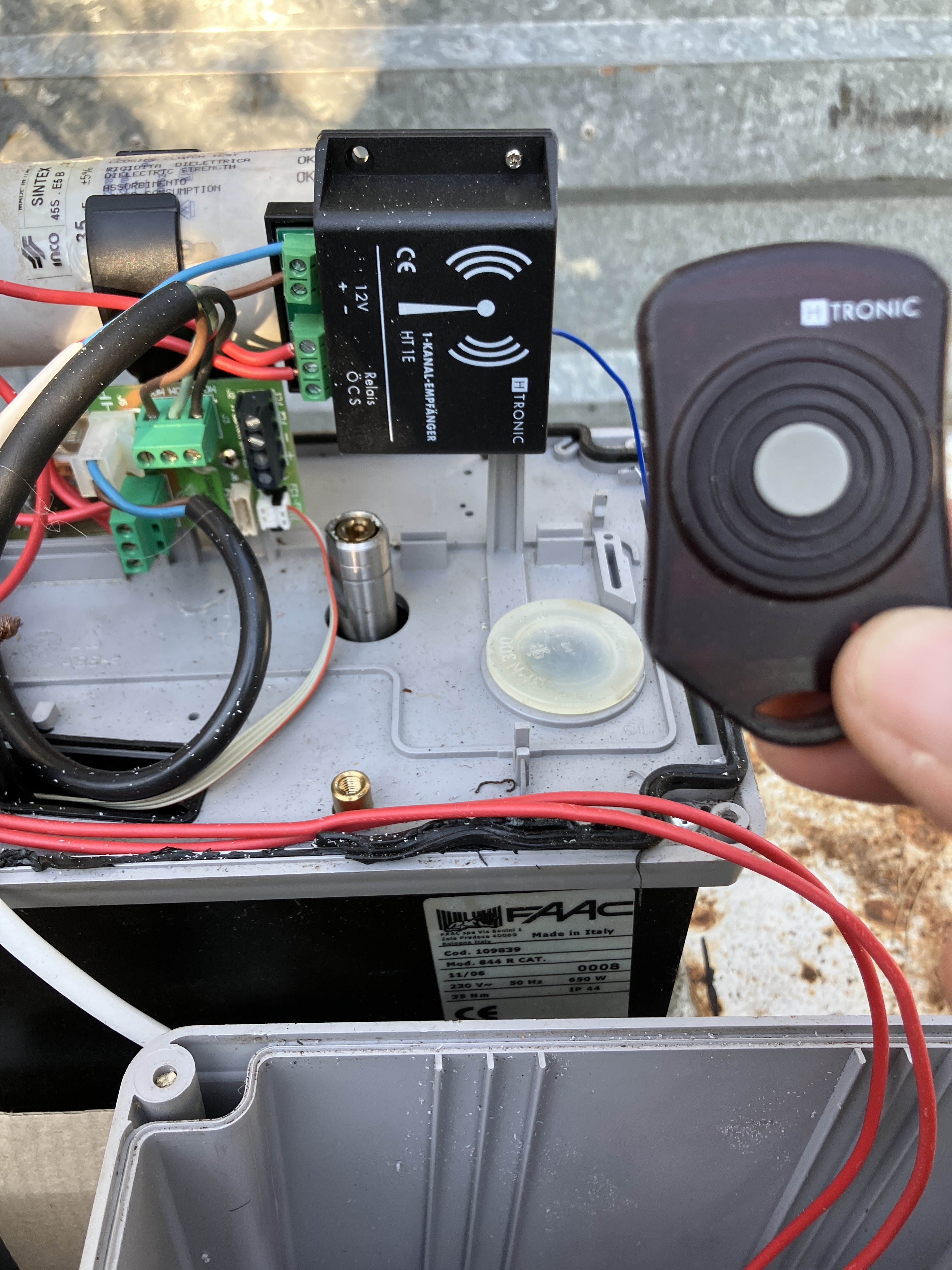

Important j’ai pu descendre la pompe, tuyau câble électrique tout seul.
Grace à cette petite télécommande.
