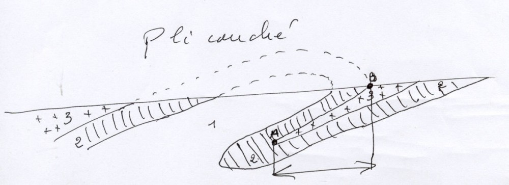

Bonsoir, il faut d'abord comprendre ce qui se cache sous "inverse"

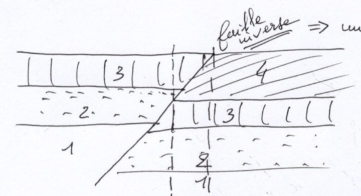

Pour une faille inverse le bloc de gauche a été soulevé et a glissé le long de la faille; les terrains sont datés du plus vieux 1 au plus jeune 4; entre les deux verticales (pointillés) le long de la faille, imagine que l'on creuse un puits: on creusera d'abord dans du 3 puis du 4, or ce n'est pas logique car avant le 3 il ne doit y avoir que du 2 plus ancien puisque plus profond (selon le principe de superposition des couches avec au fond les + vieilles et au sommet les + jeunes. IL y a donc une inversion stratigraphique, ici due à une faille inverse (compression et soulèvement)

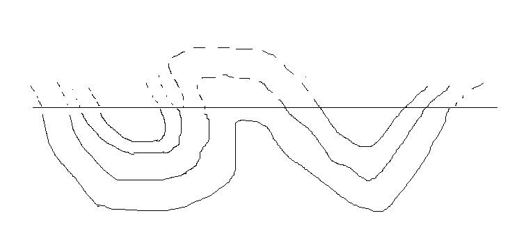

Mais tu parles de "pendage inverse" pour du pendage il faut du plissement, le 2è schéma explique la chose: entre les points A et B on voit que la couche 2 (vieille) est au dessus de la 3 (jeune) or c'est le + jeune qui doit être au dessus du + vieux normalement, d'où la ligne de A à B est un pendage inversé.
Comment le savoir sur le terrain? soit en trouvant des fossiles + vieux au dessus de fossiles + jeunes, si non voir la carte géologique dont les couleurs datent les terrains.

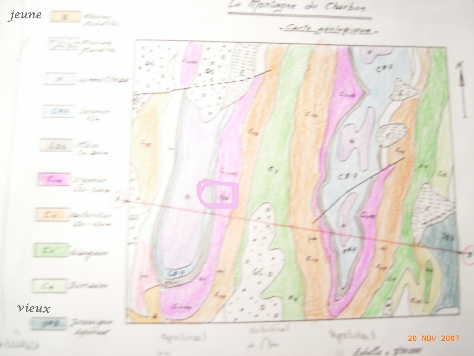

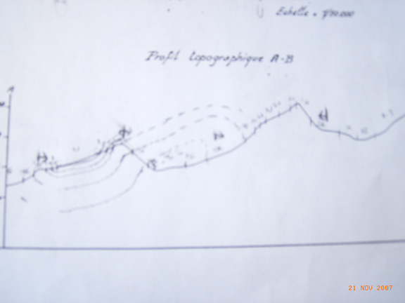

Cependant, ma carte me pose toujours problème. ^^

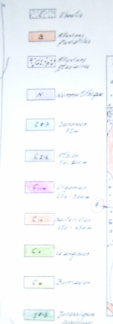

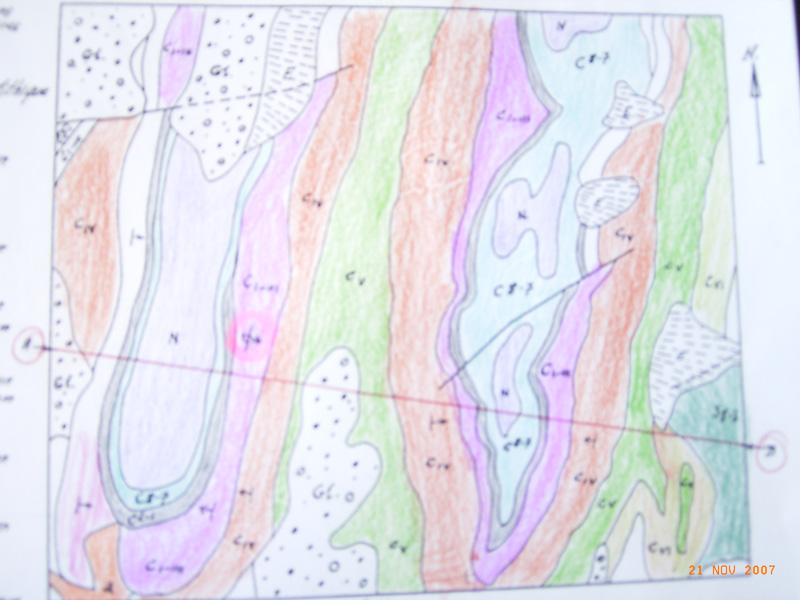

Voici des photos (dsl pour la qualité)
Mon souci est que le signe de pendage (au niveau de la couche violette), sur la CARTE ne me pose pas de problème avec l'autre couche, je trouve que c'est dans la continuité (la couche violette termine un synclinal et commence un anticlinal, ou est le souci? :desole: )

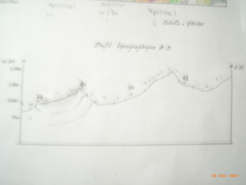

Par la suite, sur ma COUPE, je n'arrive pas à montrer ce pendage (il faudrait que je fasse un pli couché, c'est ça?) Mais comme la couche qui suit n'est pas la mm que celle qui prédèce la violette (vous suivez ?^^), je n'arrive pas a terminer la fermeture...
post-2977-1199130972_thumb.jpg => j'ai entourer le pendage inverse...

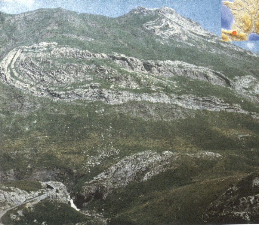

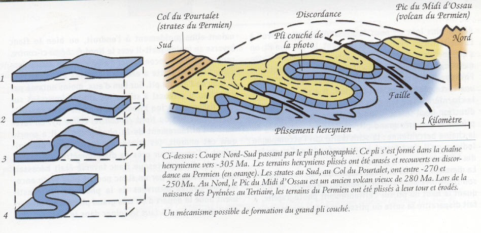

Pendage inverse: ta couche a été soulevée jusqu'à dépasser 90°...
Pli couché: la couche passe de normale à inverse...

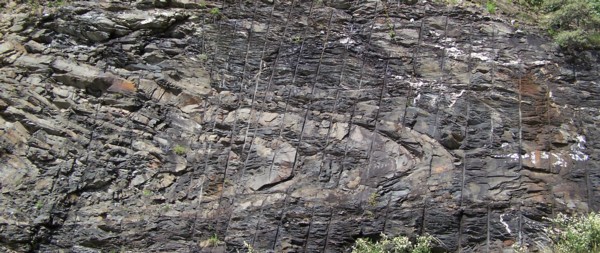

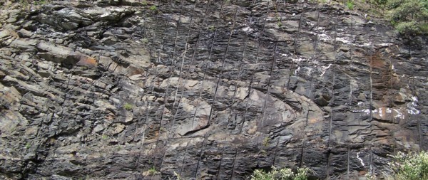

Roche carbonifère du massif des Aig. Rouges.
A mon avis, ta couche n'est pas aussi extrème, mais elle doit repartir vers l'arrière quand même (on voit pas super sur tes photos)
dsl dsl, appareil photo m**** et pas de scanner...
j'ai essayer de refaire des photos avec une meilleurs lumière, voila :

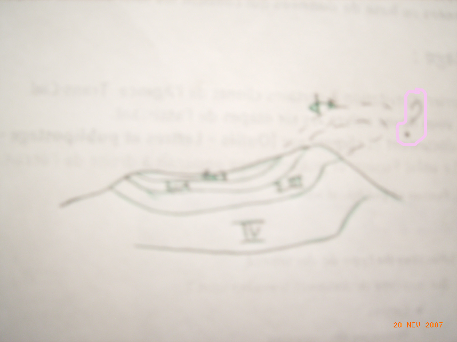

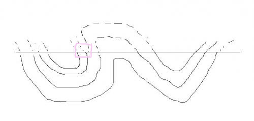

j'ai trouver un "truc" pour mettre mon plis couché, mais bon je ne suis pas sur, car le pendage inverse sur la carte est sur la couche violette...et moi j'ai commencer le centre de mon pli avec la couche blanche pomelé (ébouli). d'ailleurs, faut il représenter les éboulis? (mon prof m'avait dit non un fois je crois..)
enfin bref, j'ai fait un semblant de schéma sur la coupe, qu'en pensez vous?
(si vous arrivez a voir quelque choses..)
merci de votre réponse.
mais un truc me chipote=> entouré en rose
on dirait qu'il y a une seule couche qui remonte, on bien c'est la jonction qui est mal faites? :grand sourire:
ce que j'ai fait ne peut pas marcher non plus? avec la couche éboulis au centre de mon plis?

Ben voila, si avec tout ça tu n'y arrives pas...
["mais un truc me chipote=> entouré en rose on dirait qu'il y a une seule couche qui remonte, on bien c'est la jonction qui est mal faites?"] Ben oui, y a une erreur, j'ai pas joint les deux traits, mais j'avais dit que c'était vite fait... :P
