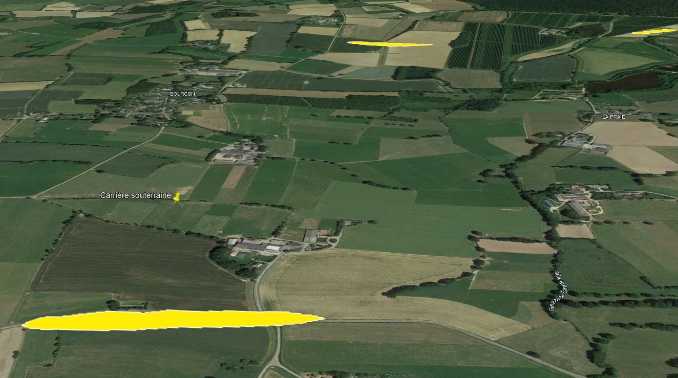

j'ai réussi a récupérer les carte infoterre BRGM geologique 50K vectorisé en local et j'ai écris du python qui les analyse et convertis tout ça en KML pour pouvoir les importer dans google maps/google earth. c'est beaucoup plus simpa que QGIS pour le novice que je suis.

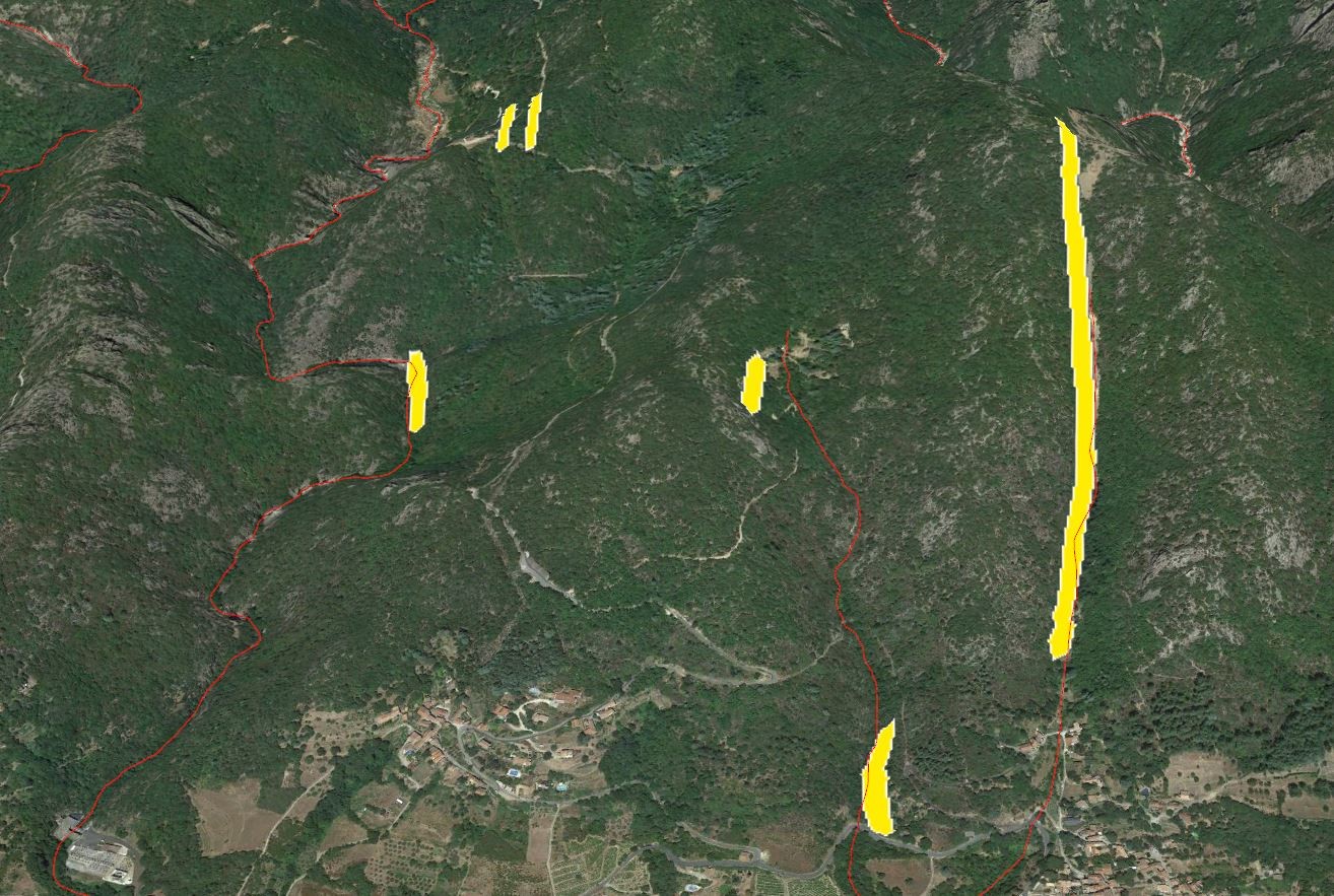

Résultat j'ai tout les filons de quartz, grottes, Gîte fossilifère, Haldes, Carrière souterraine, etc
la conversion des point d’intérêts tel que les carrière souterraine tait plus par curiosité vu que je ne compte pas y aller puisque je n'ai aucune expérience dans la pratique.
les coordonnée des filons on-t-il une précision avec possiblement un décalage de 500-1000 mètres?

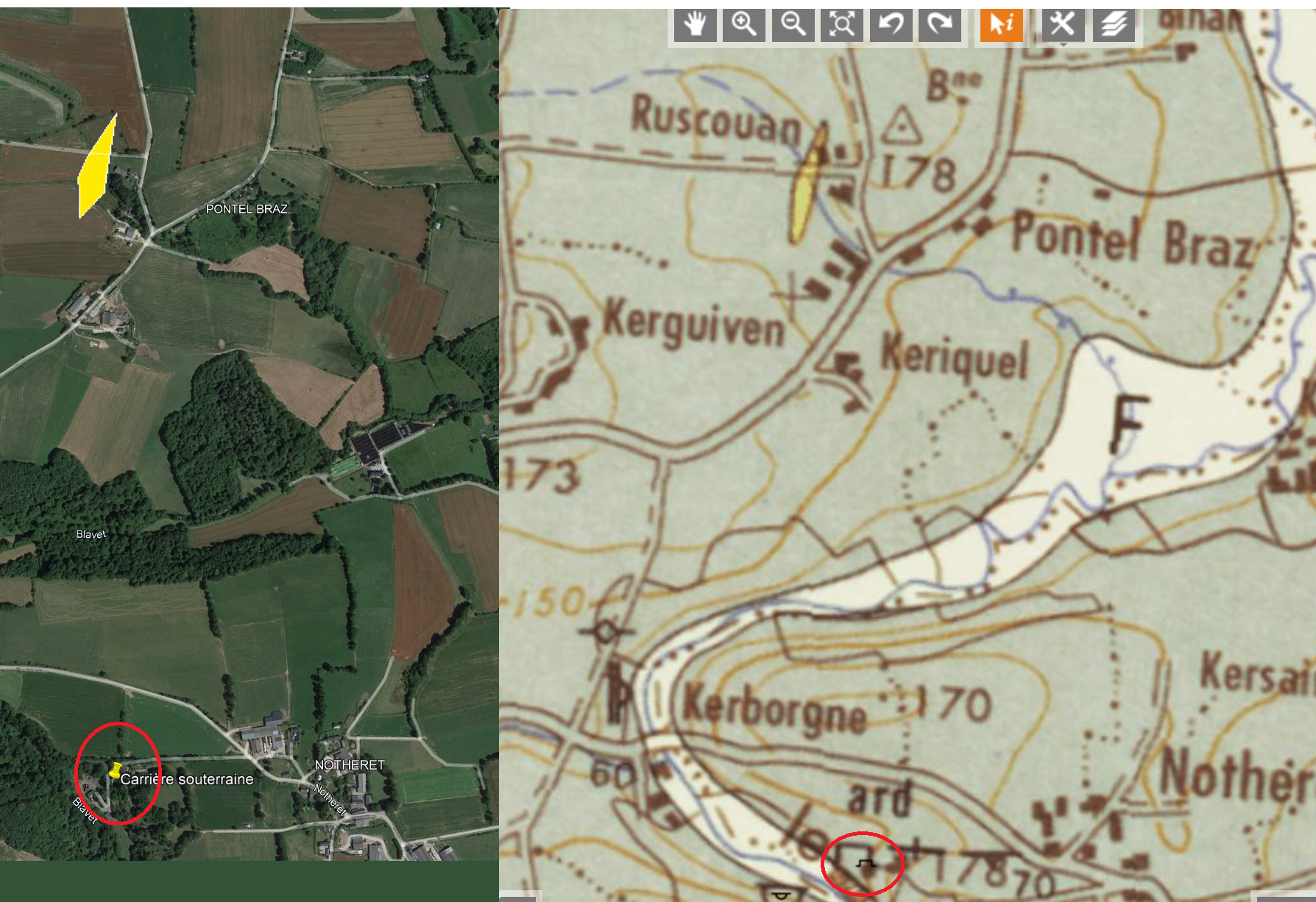

car en regardans les coordonée des points d'interets, on dirais que ça ne tombe pas juste, ici une carriere souterraine et une halde :
la carrière est sous un champ? le point n'indique pas l'entrée? (les boudin jaune sont des filon de quartz)
même chose avec les haldes, la halde ne serait pas plutot sur la "montagne blanche" un peu plus haut?
J'ai vérifier sur le visualisateur brgm, je n'ai pas fais d'erreur de conversion des coordonnées, le point est bien au bon endroit, ici une comparaison de la carte non vectorisé originale a droite et de ma carte a gauche

Euh ....une notion de base a ne pas oublier : les cartes géologiques  sont a l echelle 1/50 000 donc 1 cm sur la carte represente 500 m sur le terrain ....donc il ne faut certainement pas s attendre a une précision au metre pres.....si on rajoute a cela les petits decalages inevitables aux conversions des donnees des differents documents fait a differentes epoques avec differents systemes de coordonnees ...une precision d une centaine de metre serait deja formidable .....
tu aurais pu te passer de faire le boulot sur les indices et autres carrières.... le BRGM fournis un KML dynamique pour ca.

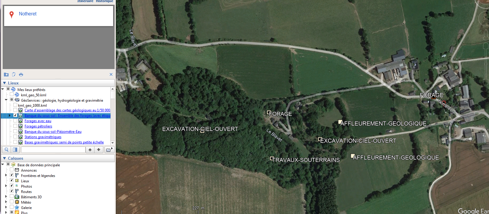

Ensuite ce n'est jamais très précis, surtout si tu es partis de la carte au 1/50 000. le KML est un peu plus précis pour les indices BSS...
ton exploitation ardoisière vue via le KML de la BSS. Il y as plusieurs exploitations à ciel ouvert et une exploitation souterraine dans ton ardoisière.
c'était probablement le même exploitant qui as exploité en plusieurs phases.... j'ai pas été voir les éventuels détails.

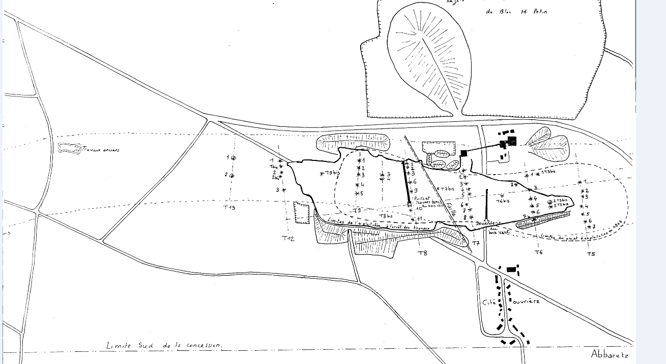

pour Abbaretz ton filon de quartz est au bon endroit, mais pas l'exploitation minière... Même la BSS est un peu imprécise.
Mais les documents scannée attaché au Gite Minier permettent d'y voir clair :
La halde est bien le tas blanc... et la Mine est le lac.
Le plus intéressant est que la BSS n'indique rien pour ton troisième site...
Dans ce coin il n'y as que des puits pour de l'eau ou des forages ( eau ), donc soit la carte est fausse, soit il manque des données dans la BSS.
J'abonde dans le sens de 1GM, il faut être prudent avec les points de la BSS qui peuvent être parfois être placés bien à côté de l'emplacement réel de ce qu'ils marquent. Pour vérifier la correspondance, tu peux regarder dans les fiches BSS, elles disposent d'un onglet "Documents" qui contient des scans de documents (rapports de prospection, extraits de thèses...) qui peuvent avoir des cartes ou schémas décrivant bien le site et qui peuvent te permettre de vérifier si le point et la description correspondent.
Autre point d'attention : dans le cas de travaux souterrains en galeries, le point BSS est placé à l'entrée de la galerie, mais cette dernière n'est pas systématiquement située au droit du corps exploité. Tu peux donc avoir une entrée de galerie située à quelques dizaines ou centaines de mètres d'une veine ou d'un filon.

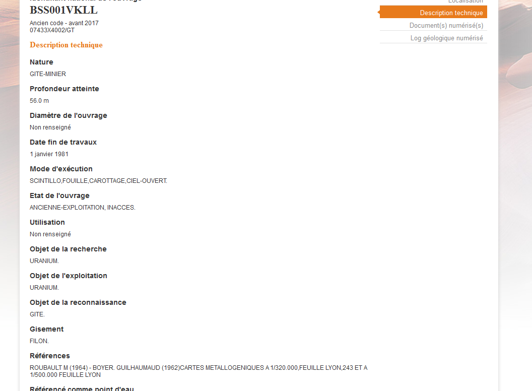

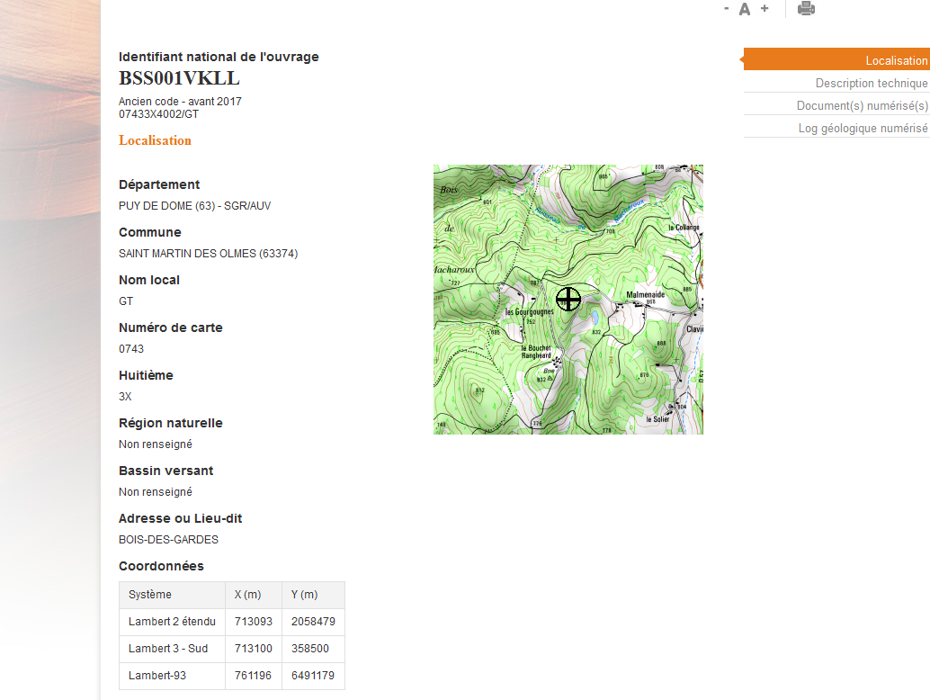

Un endroit que je connais bien en Auvergne :
De toute évidence une ancienne mine vu l'intitulé de la BSS : GITE-MINIER
en cliquant dessus :
En cliquant sur plus d'information.
en cliquant sur description technique on apprends qu'on est en présence d'une ancienne mine d'uranium a ciel ouvert et souterraine, maintenant inaccessible.
en cliquant sur documents numérisé on peut trouver 9 documents ( dont plusieurs versions de fiche Recoing ou assimilé )
qui donnent tout un tas d'information sur le site.
