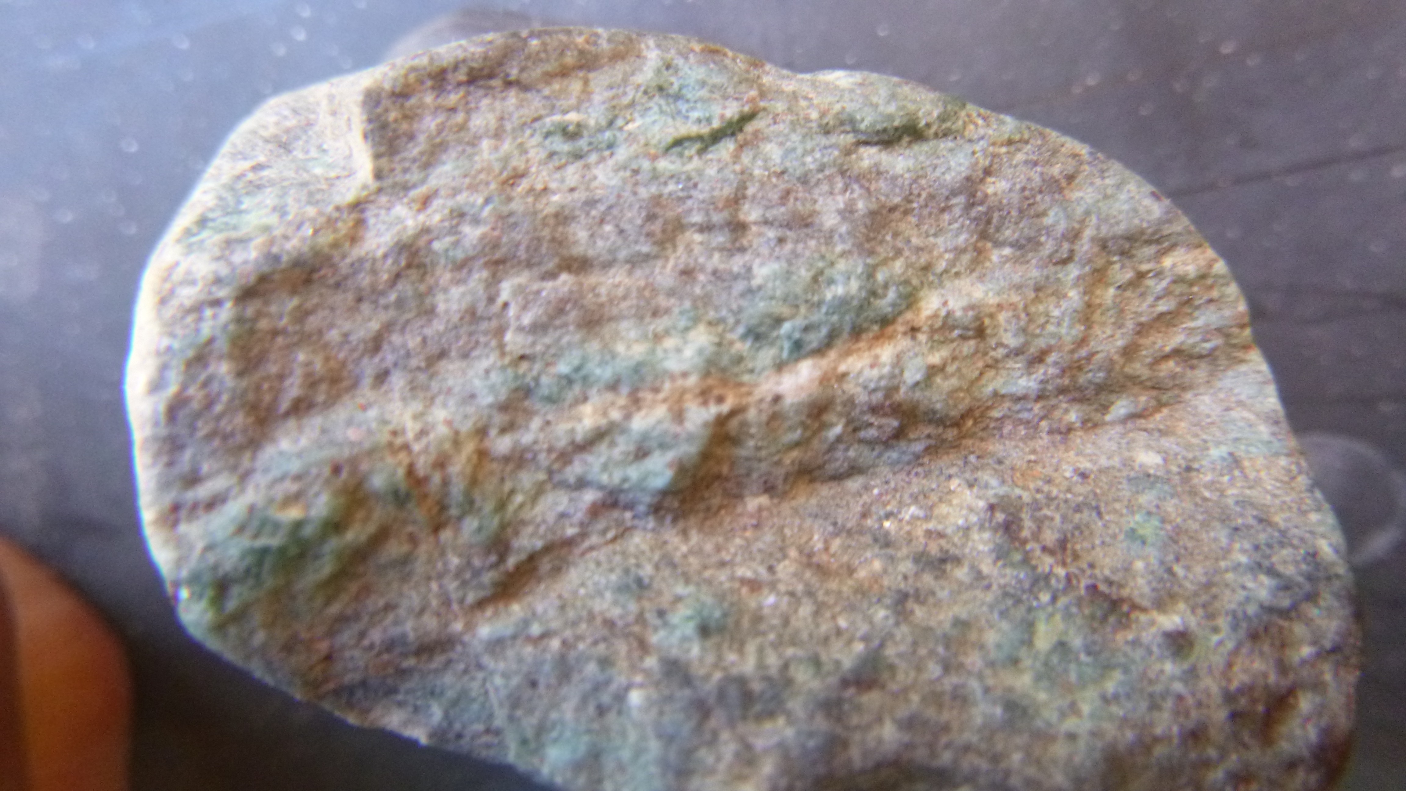

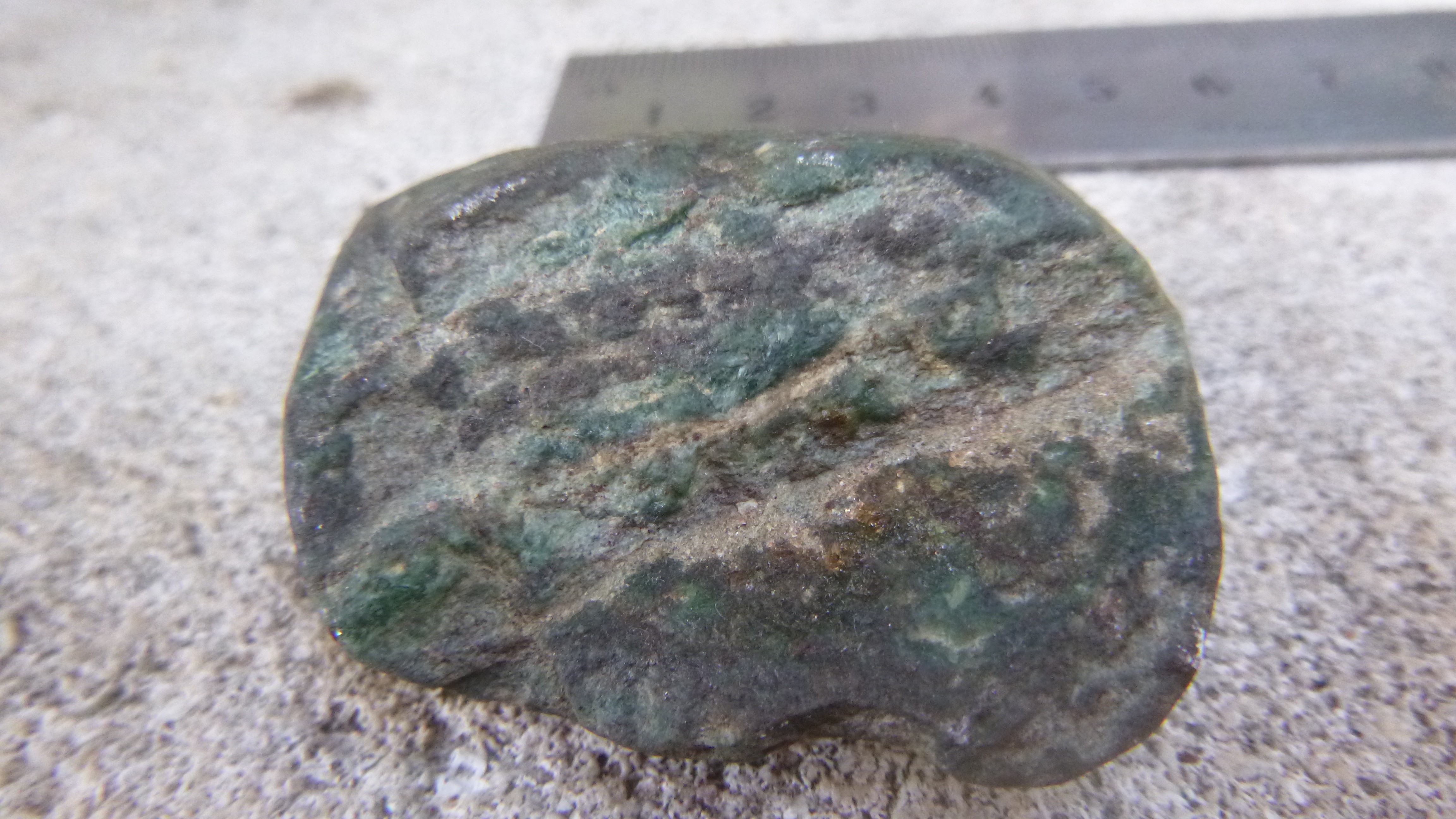

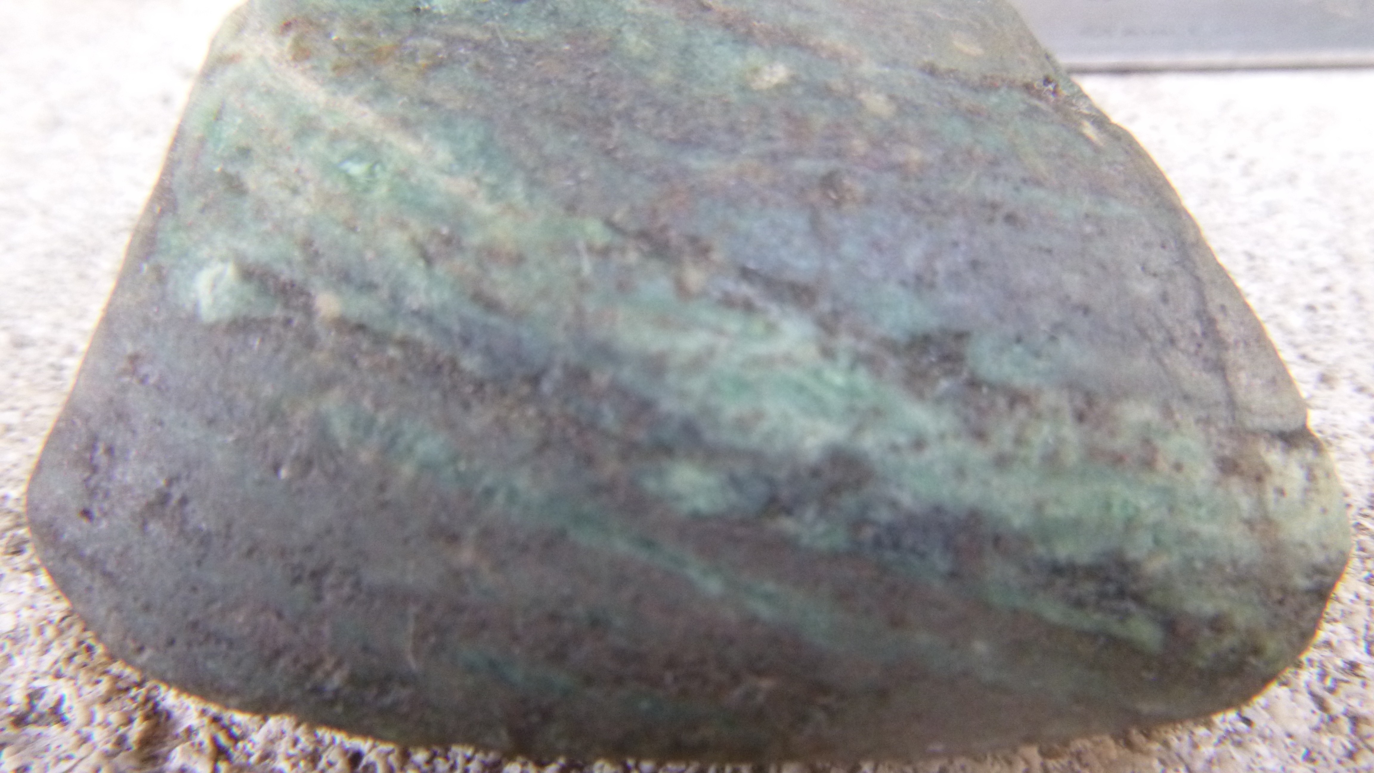

Trouvée dans le 04.
Une idée de la roche qui la compose ?
La Durance, les Alpes ne sont pas très loin.
Je n'ai encore jamais vu ce type de roche dans la Durance.
La roche est litée, veinée de bleu type "vert de gris".
De ce que je perçois, on est proche d'un quartz (pas testé la dureté).P1000651.thumb.JPG.db71b5f4c9de95832326c40a88d6d440.JPGP1000649.thumb.JPG.0b28c0417af5efb894f3bcadfd79fa51.JPG
Très jolie roche, dommage qu'elle soit brisée !😢P1000653.thumb.JPG.7ef04fae2f7e7f089c897ea92f0f3119.JPGP1000650.thumb.JPG.9c5ce7b3c87d4d46cc46fcc1422fe519.JPGP1000649.thumb.JPG.0b28c0417af5efb894f3bcadfd79fa51.JPGP1000653.thumb.JPG.7ef04fae2f7e7f089c897ea92f0f3119.JPG
Merci d'avance pour vos réponses.

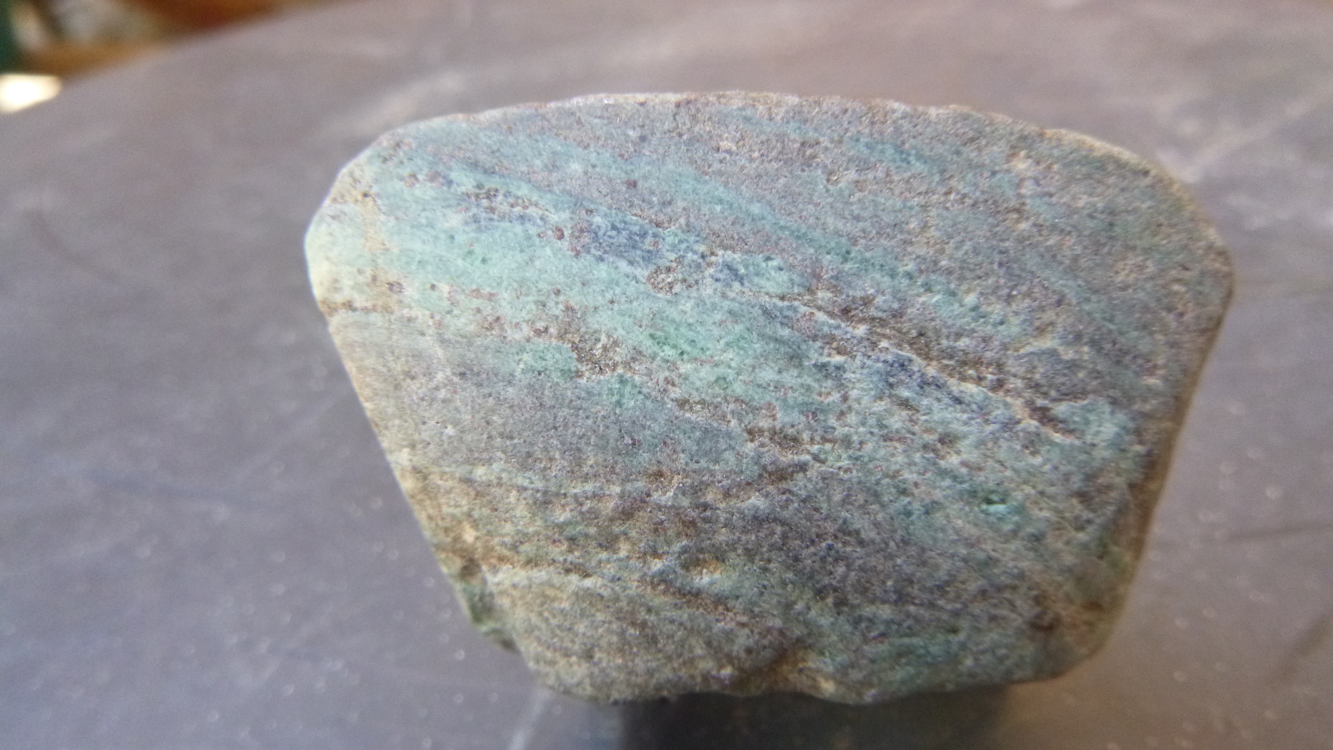

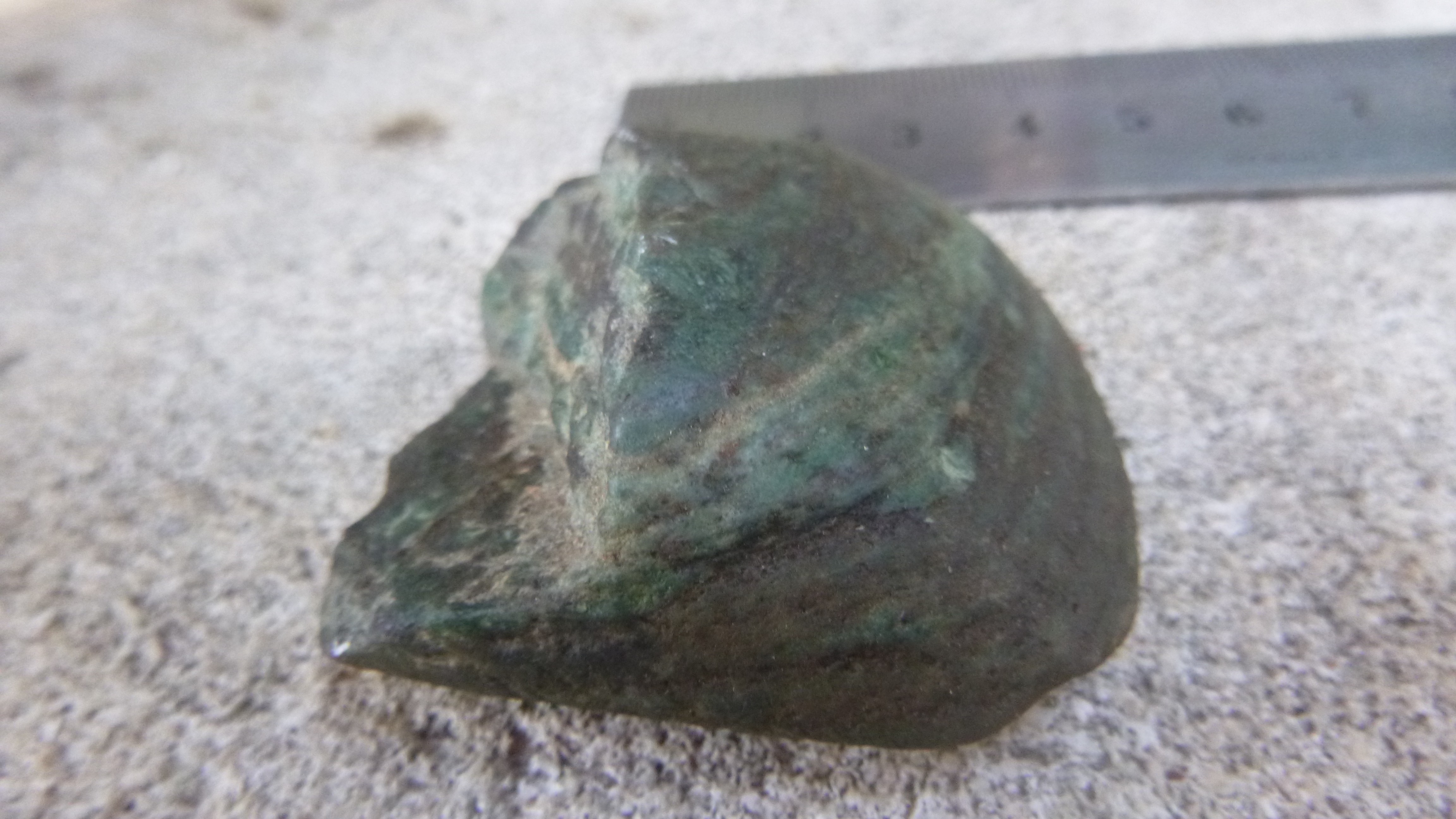

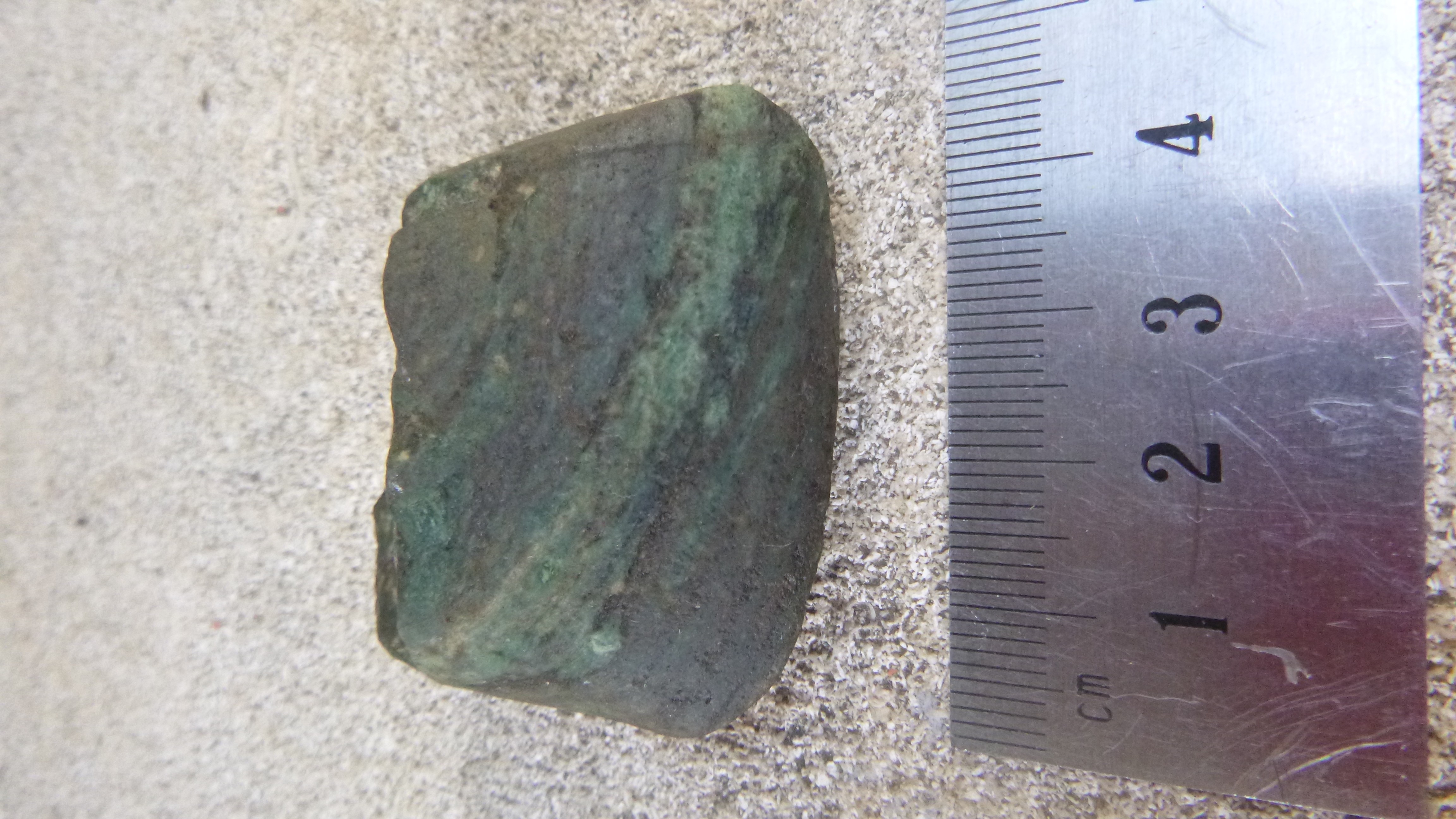

Difficile... La règle est bien nette, le caillou pas trop. Une section sciée scannée nous en dirait peut-etre plus.
Sur l'avant dernière vue, on a l'impression de voir un niveau noduleux avec des taches grises qui évoquent de l'andalousite, mais il y a d'autres options possibles.
Peut-être un matériel métamorphique, avec des alternances de niveaux alumineux et calciques (pour les zones vertes qui peuvent contenir de l'amphibole)
Bonjour
J’ai vu des roches similaires - pour autant qu’on puisse en juger d’après ces seules photos - dans la haute Ubaye, le haut Guil et la vallée du Cristillan.
Possiblement serpentinite ou métabasalte avec veines de lizardite ou de trémolite-actinolite. Les veines de trémolite peuvent se présenter soit sous forme fibreuse ou microfibreuse avec un éclat plus ou moins soyeux, soit sous forme cryptocristalline avec un éclat cireux, parfois légèrement translucide, ressemblant à  du jade (néphrite).

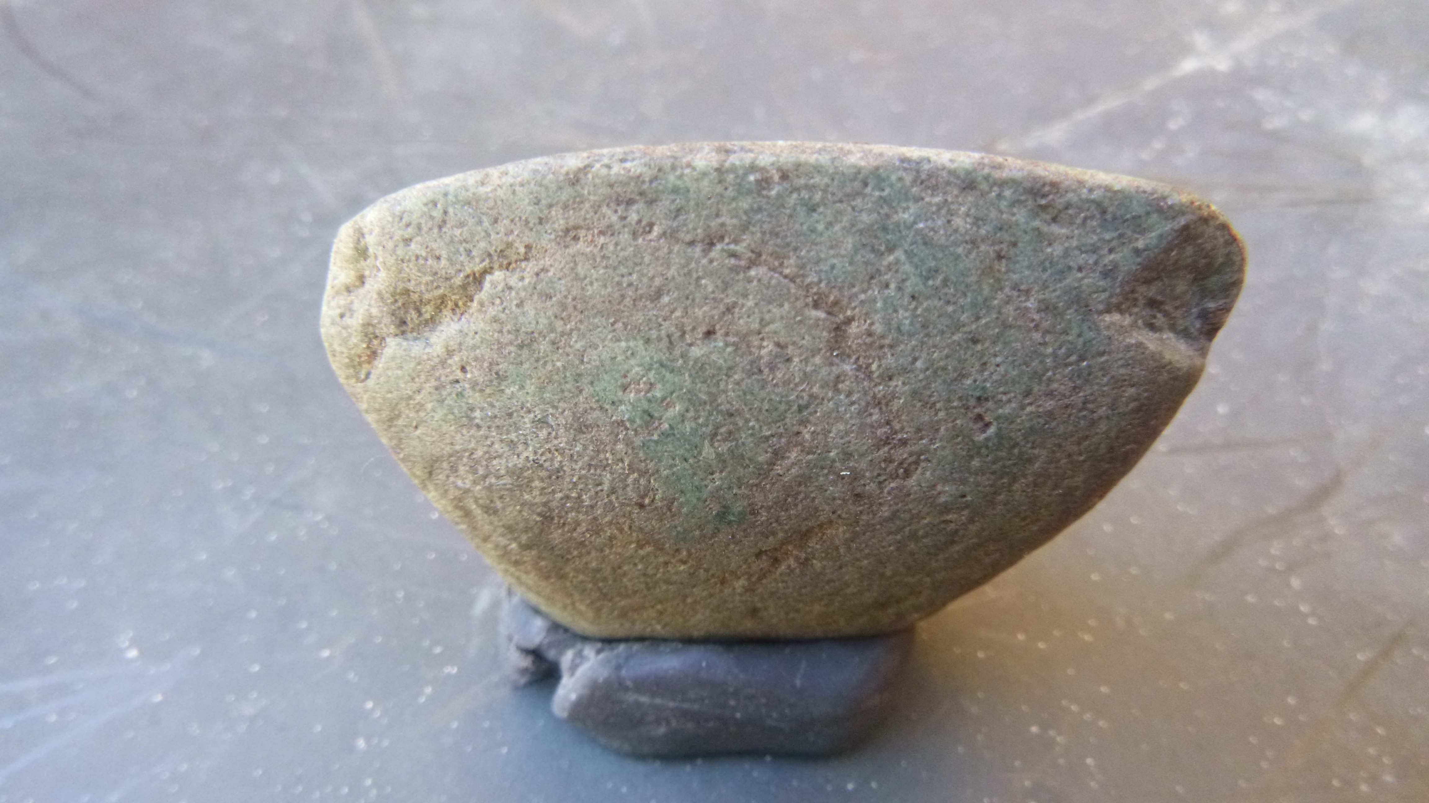

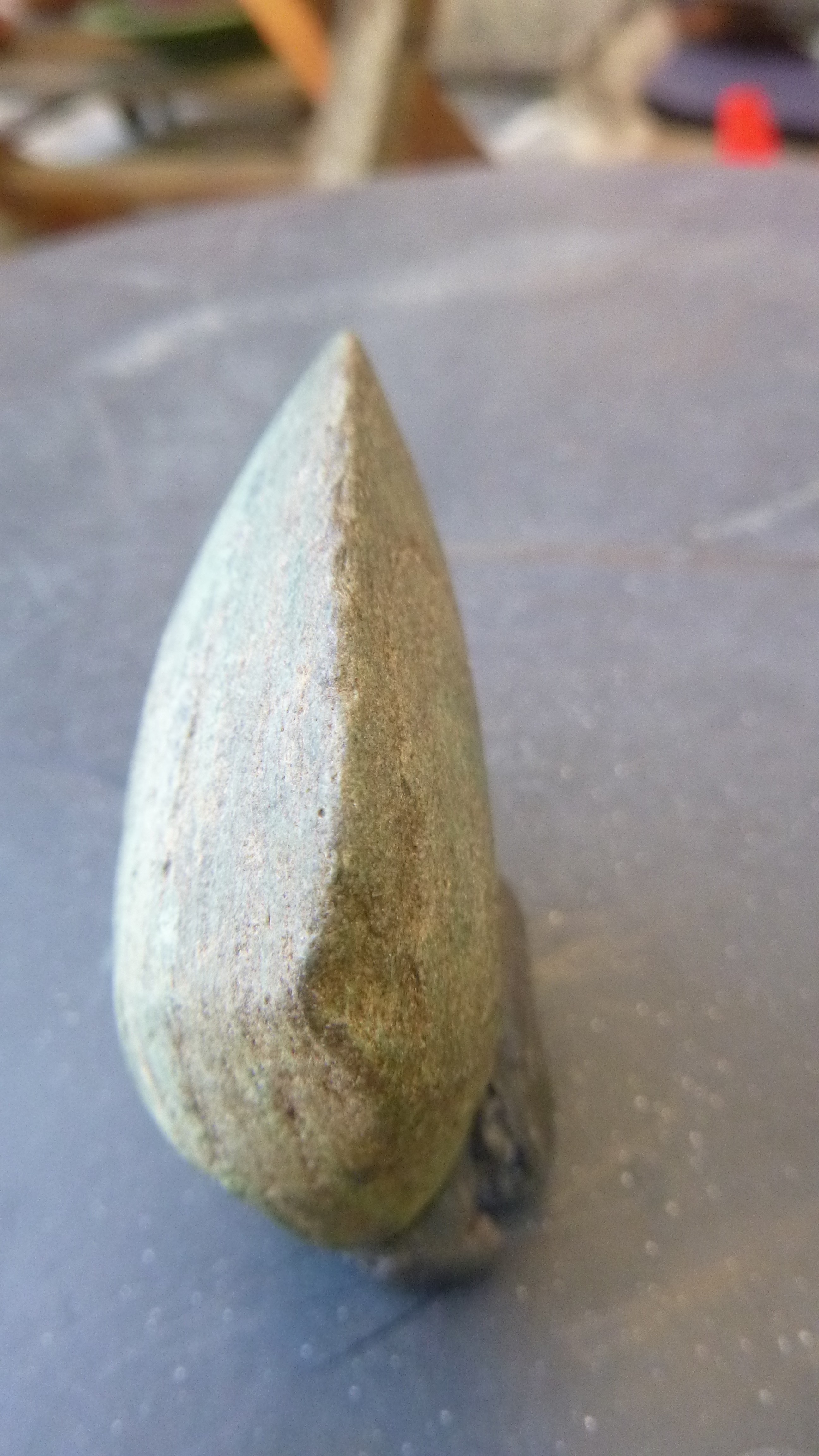

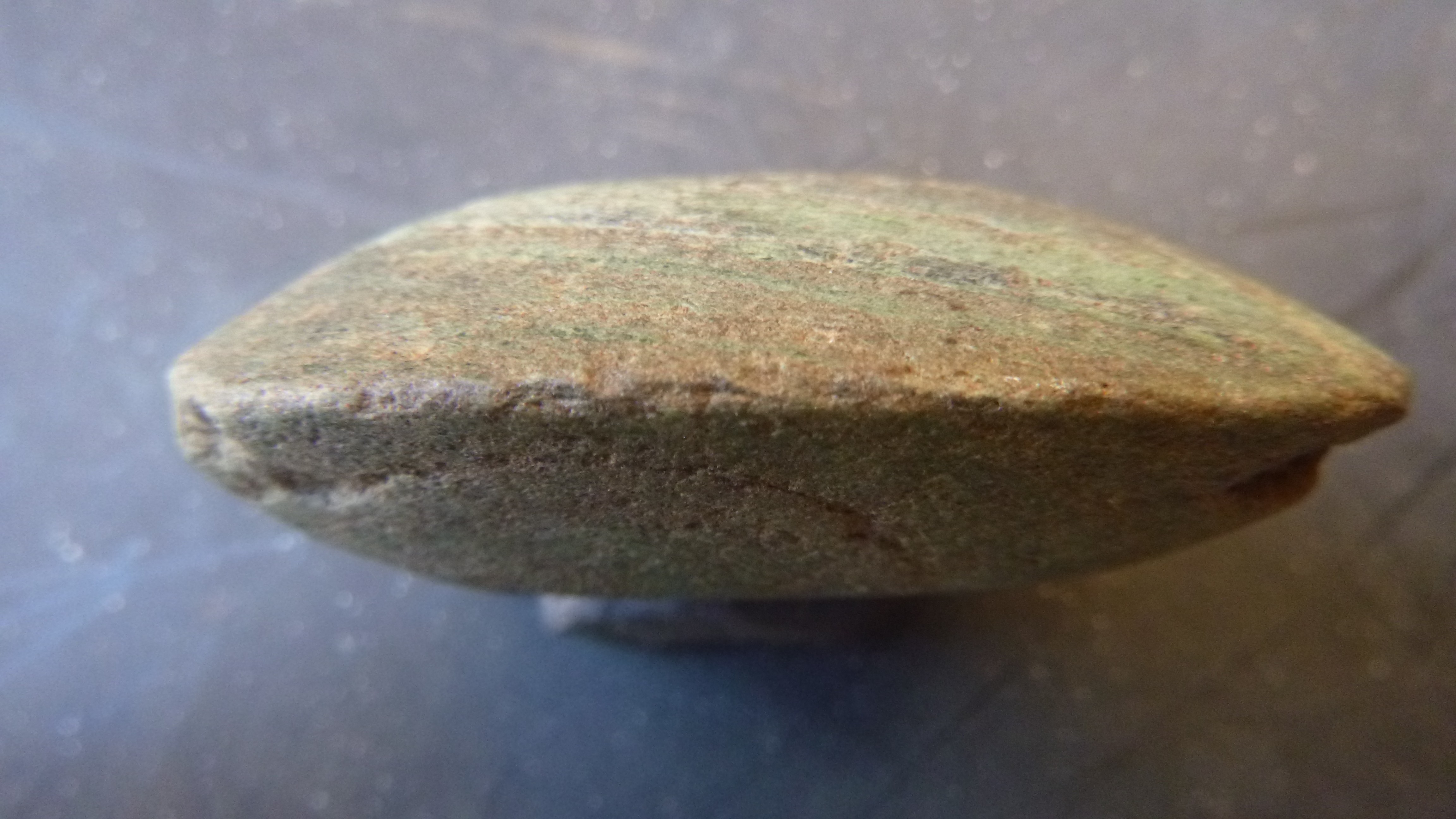

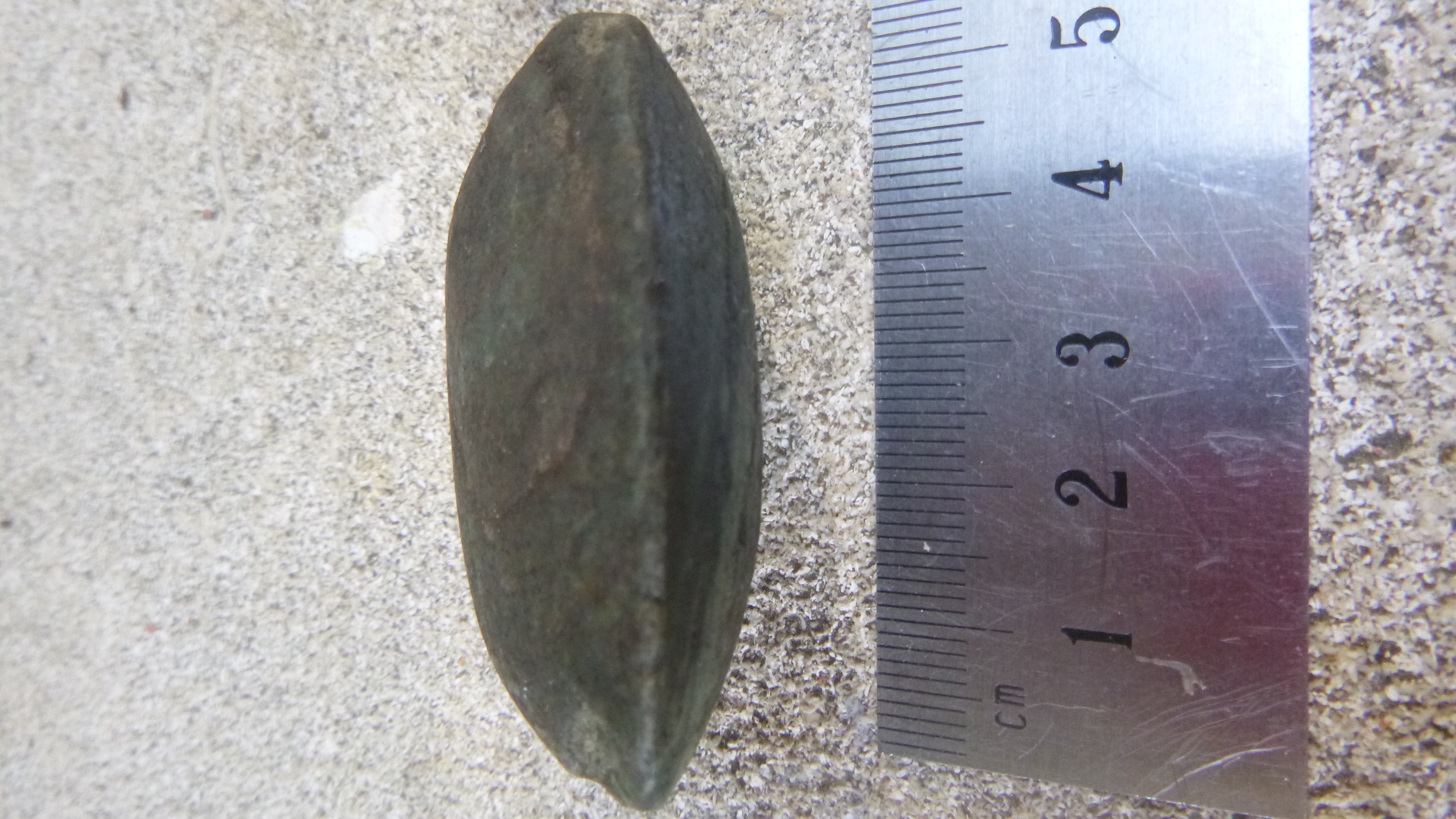

Kayou et icetea, je n'ai AUCUN doute sur le fait que ce soit un tranchant de hache polie (ce secteur est d'ailleurs riche en haches polies et autres vestiges néo).
J'essaye de faire des photos plus net ces prochains jours.

hache oui et pour la roche je pencherai pour une éclogite on voit ce qui semble être des grenat sur la première photo.
à plus ...................
Je ne peux hélas pas faire de photo zoomée, lorsque je regarde en grossissement 20 je vous des tout petits nodules couleur rouille. Ce pourrait être des grenats altérés ?
Il y a 20 heures, silex84 a dit :
Bonjour,  oui ça peut toute les éclogite ne sont pas de bonne qualité
