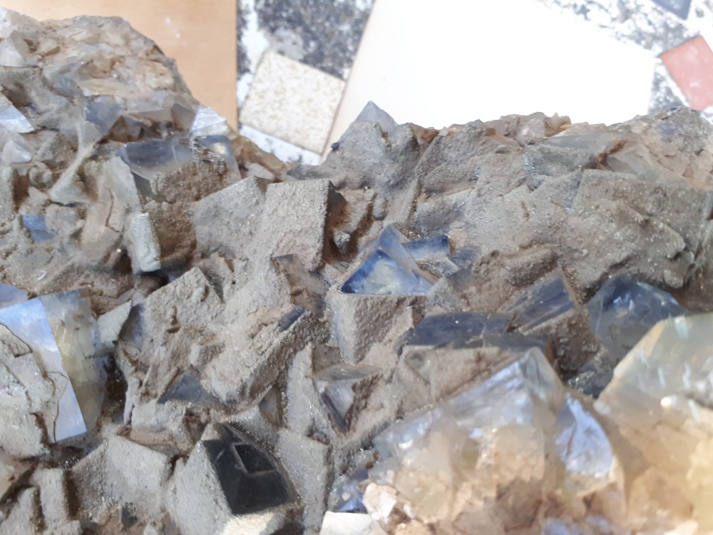

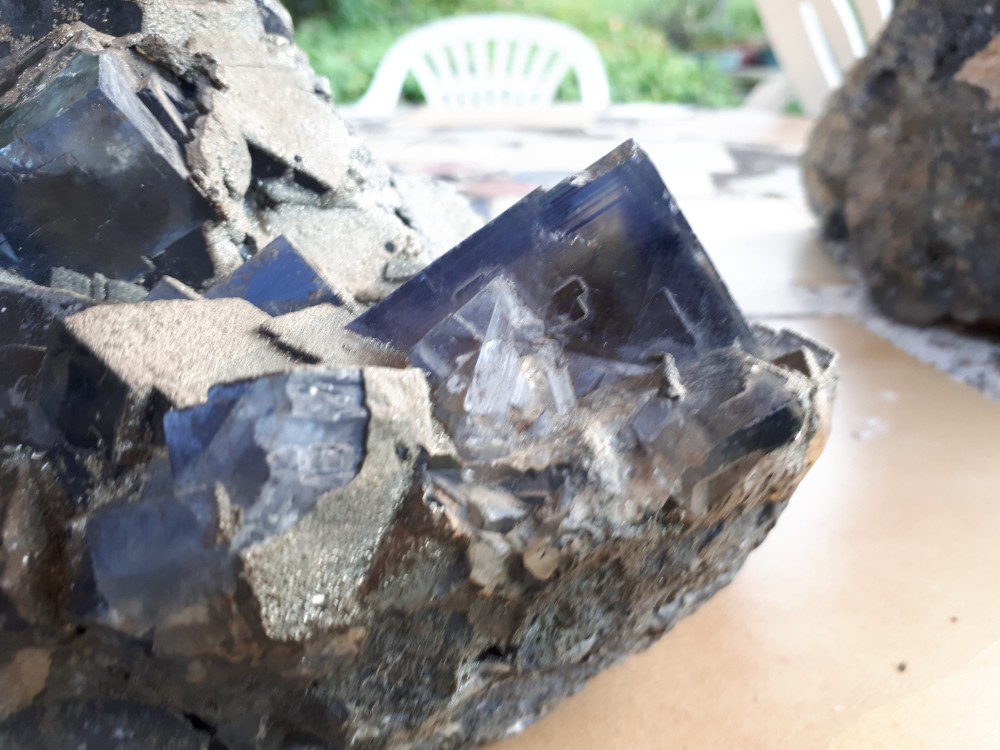

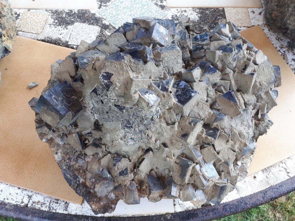

Un conseil ou des conseils svp sur le nettoyage ou mise en beauté d'une superbe fluo bleue foncée du Tarn avec encroutement de pyrite assez terne voir moche qui dissimiule la jolie avec fantomes...
Il s 'agit d'une piece de l'époque mine de plus de 20 ans dégottée dans un grenier poussierreux à l'abri de la lumière heureusement.
La mignonne fait 45 cm sur 40 cm , dois je pour la rendre au mieux gratter a l ' éguille l 'encroutement moche ou simplement l 'acide phospho , tout en sachant que la pyrite ne revient pas belle et brillante forcément et en sachant que la dithionite ferait tres mal a la pyrite voire empirer la chose ...
Voici la bète ,

Alors , grattage ou phospho ou micro karsher ou rien SVP ?

Mais il me semble que la fluo est attaquée par tous les acides (sauf HF), même si c'est très léger. Personnellement, je ne prendrais pas le risque de mettre du phosphorique.

Pistolet haute pression (genre "Wagner") sur le bon coin par exemple ça se trouve assez facile et à moindre coût.
Effectivement le phospho c'est le top pour la fluo, mais avec le fer je doute.
L'aiguille ça serait pas mal mais trop de risque à rayer la surface des cristaux.
En tout cas très belle "plaque" qui mérite amplement de retrouver ses couleurs.
L aiguille : a bannir ca va inevitablement rayer les cubes
Le pistolet HP : a manipuler avec grande precaution. Cela peut faire apparaitre des clivages ou faire sauter des morceaux de cristaux deja clives
Le phosphorique : c est ok si vous voulez enlever la pyrite et si vous etes tres patient.....son action est tres lente
La question majeure a se poser : quel est l etat de surface des cubes sous la pyrite ....et c est ca qui va déterminer le vrai potentiel de la piece

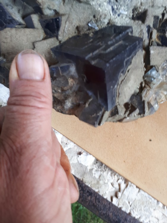

l'etat de surface a l'air vraiment tres bon , ayant gratté avec l 'ongle certains petits bouts de pyrite qui venaient facilement .
Juste une derniere chose , pour ceux qui ont fait l'experience , le dithionite  est vraiment à bannir dans ce cas précis ?
Et pour le phosphorique, si je le mets au soleil cela accelererait il l'action ?
Le dithionite sert a transformér le fer oxydé ( goethite, hematite) en fer reduit qui est plus soluble et donc évacué dans le la solution ( = le liquide du bain de nettoyage). Dans la pyrite, le fer present est deja sous une forme reduite ....donc il ne servira a rien. Donc si c est pour enlever la pyrite cela ne servira a rien.
Si vous mettez la fluo au nettoyage dans une caisse noire au soleil, mettez une caisse identique avec de l eau. Quand vous sortirez la fluo du bain, vous la rincerez dans cette eau qui sera a la meme temperature que le bain de nettoyage. Cela evitera un choc thermique qui a un effet catastrophique sur les cristaux de fluo.

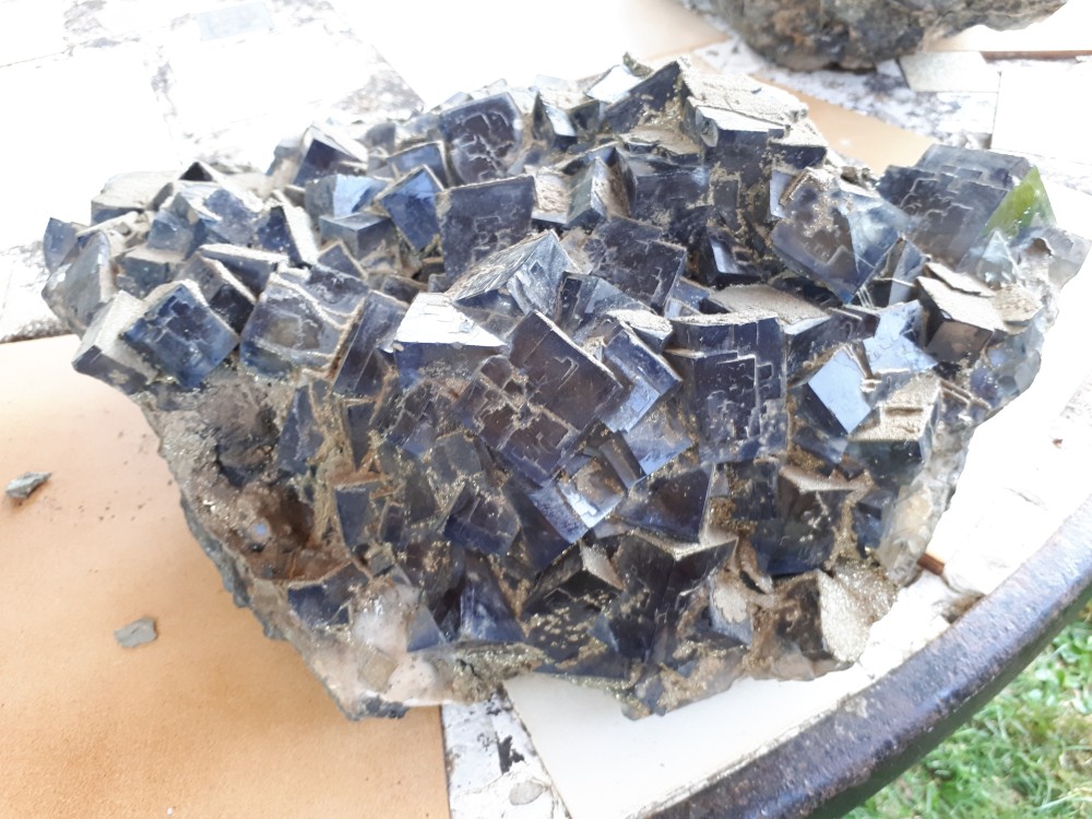

Le mieux est l acide nitrique pour détruire la pyrite ou la carcasse car ça n a pas l air si pyrite que ca
Le mieux pour la pyrite et la fluo un traitement au fluorure d ammonium
Bon nettoyage
Je ne le vois pas sur la photo mais assurez vous que la gangue n est pas traversée de filonnets de pyrite sinon la piece va partir en miette au nettoyage. Normalement sur les tarnaises, la pyrite est souvent tardive et vient recouvrir la fluo. La gangue est dans la majorite des cas du quartz,  de la fluorine ( plus rare) et eventuellement du schiste pour montroc ( dans ce dernier cas il peut y avoir de la pyrite dans le schiste)
