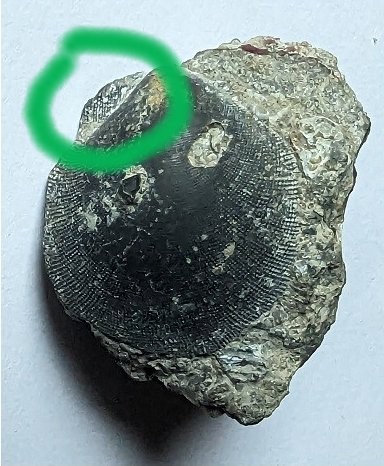

Voilà autres vues si  ça peut aiderPXL_20230727_125517549.thumb.jpg.98de6f14b6d7556bd0b76bb961eedf32.jpg
Bonjour icarealcyon
Oui ça pourrait coller ...une autre photo glanée sur le net qui peut abonder en ce sens...
Sinon petite question d'un "novice"...  que veut dire le "sp" qu'on retrouve souvent après le nom ?
http://mediaphoto.mnhn.fr/media/1489415005128jh8RXHjeE5DGsK1u
Il n'y a pas de Portlandien aux Vaches noires, donc est ce que vous l'avez bien trouvé aux Vaches noires ou y a t'il possibilité de confusion avec un autre site, parce que cette gangue noire indurée ne m'est pas trop familière sur ce gisement
oui oui il provient bien des vaches noires .
Et la photo que j'ai reprise sur le net c'est juste pour peut être conforter la proposition  de Icarealcyon concernant l'espèce ..en l’occurrence  "Camptonectes ". la datation du Portlandien cela concerne donc cette photo pas mon spécimen des vaches noires.
Etant vraiment novice...je serais incapable de trancher réellement mais ayant l'objet entre les  mains , et à comparer avec différentes photos sur le net de ces différentes appellations... la forme et les stries se rapprocheraient plus de "Camptonectes"  et la datation s'y prêterait alors aussi....
