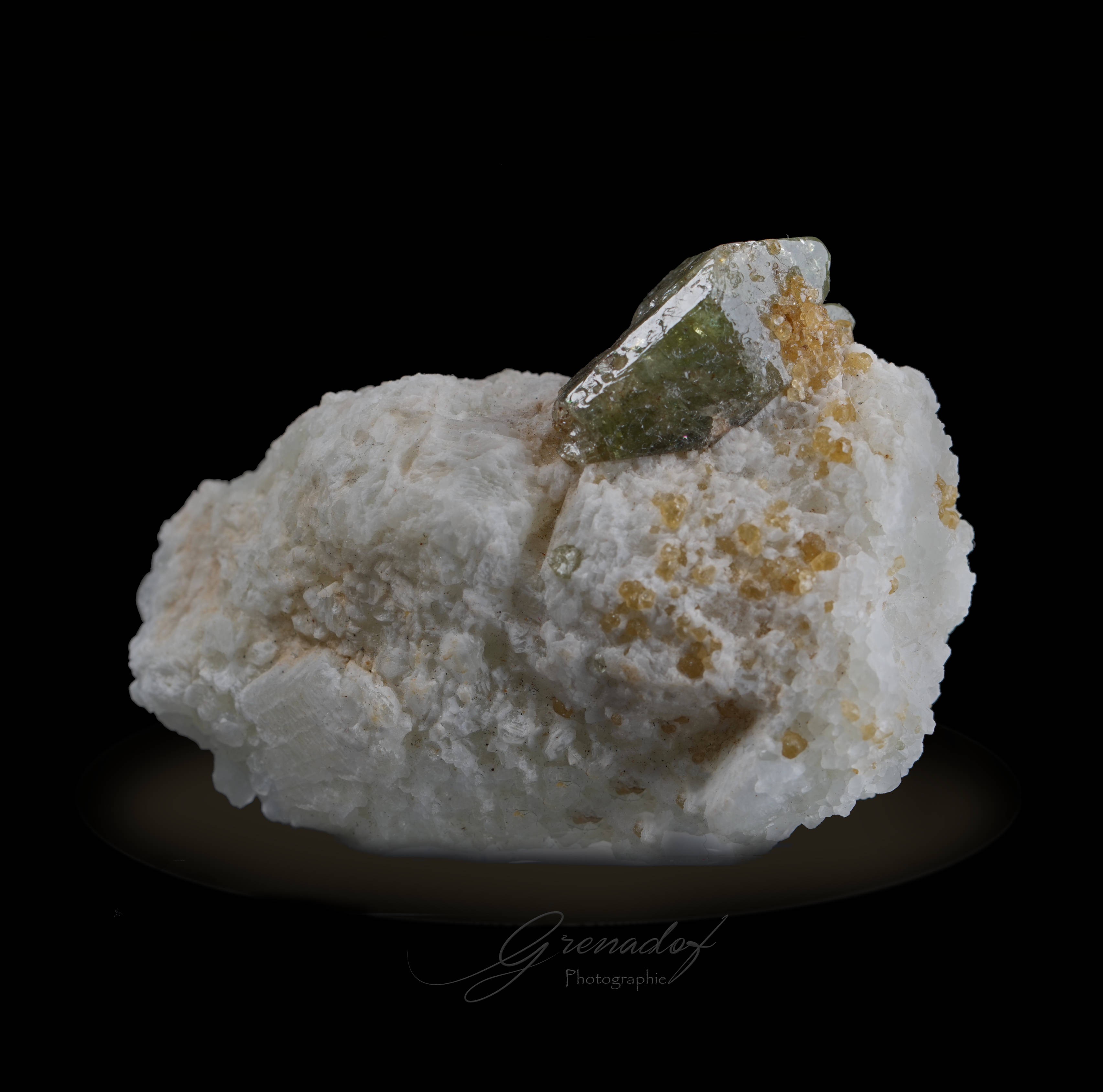

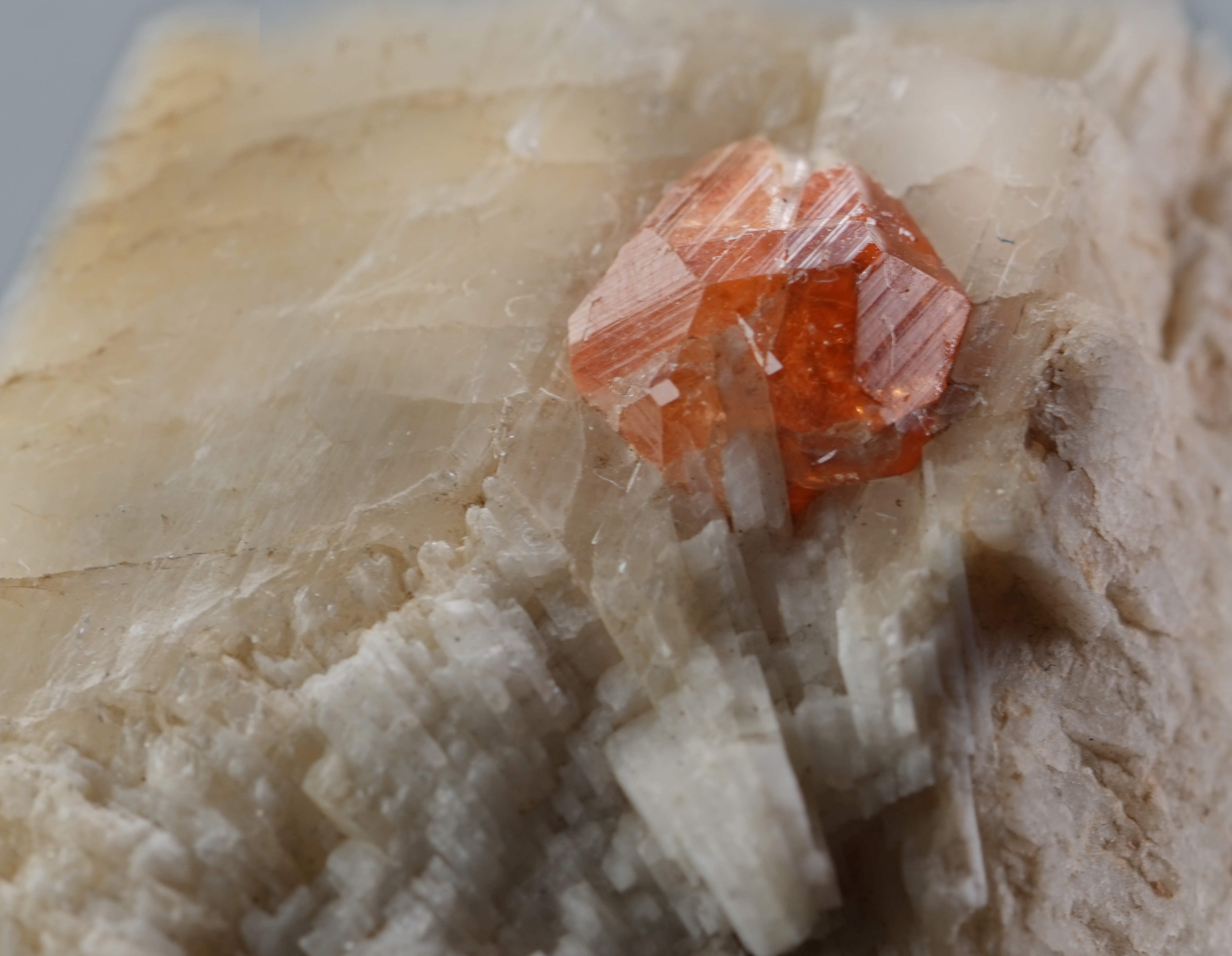

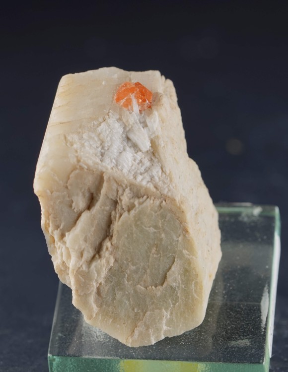

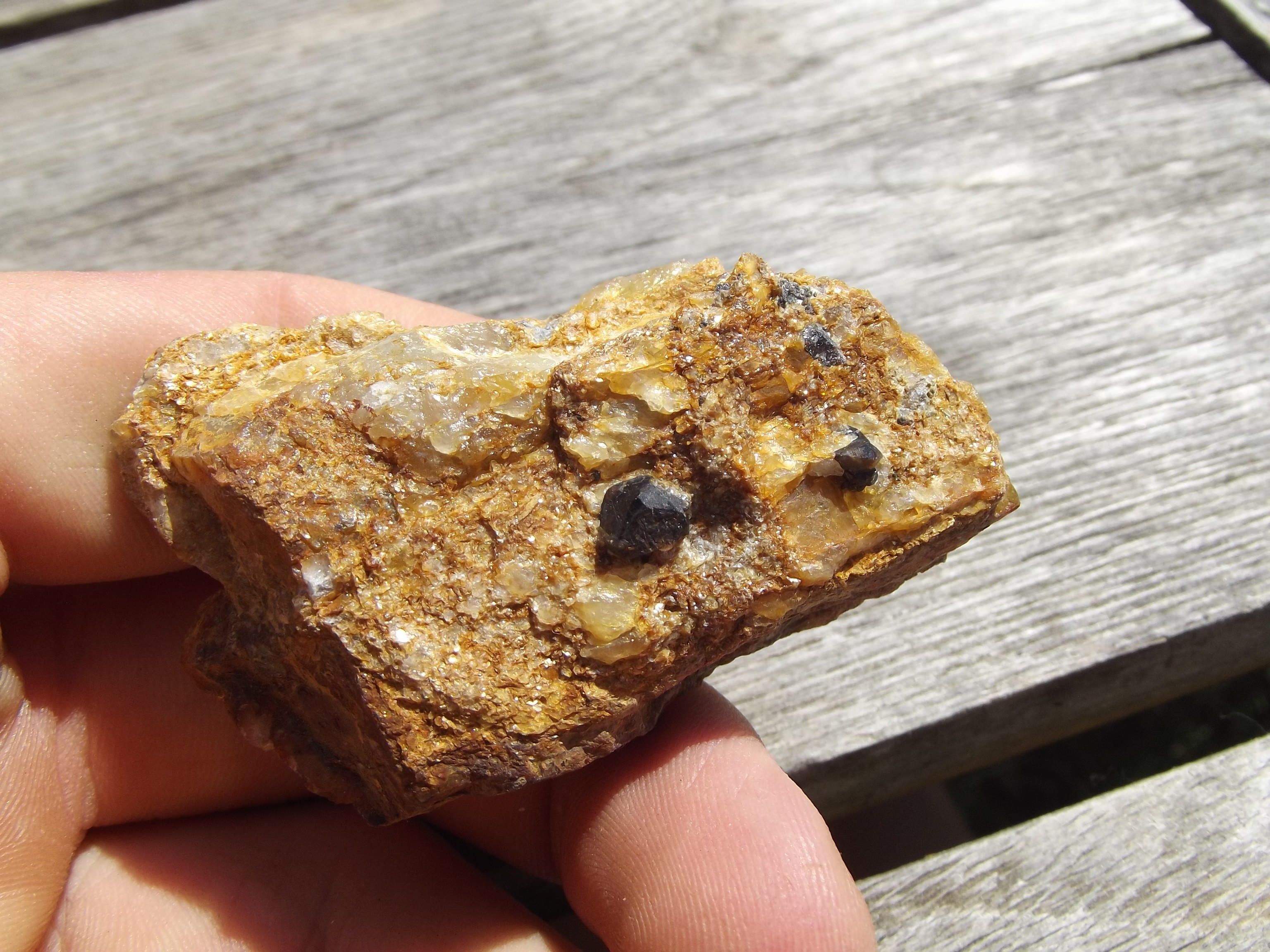

Un grenat "italien", je n’en sais pas plus, si ça parle à quelqu'un,  bloc 4,5x4cm, cristal 7,5mm
Bonjour
Même en se restreignant aux pegmatites, il reste de nombreuses localités.
Quelques localités possibles :
- Ile d’Elbe (San Piero in Campo): une des pistes les plus sérieuses à mon avis, avec de gros feldspaths souvent bien exprimés. Localité réputée pour ses Spessartites justement dans les tons orangés, mais aussi pour ses rarissimes Grossulaires octaédriques. En dehors des grenats, les filons de pegmatites ont fourni du Béryl et toute une kyrielle de minéraux du béryllium et des terres rares. Last but not least c’est la localité-type pour l’Elbaite, l’Uvite et une tripotée d’autres minéraux.
- Sardaigne, région de Sassari (Furru e Conca notamment).
- Verbanio Cusio Ossola.

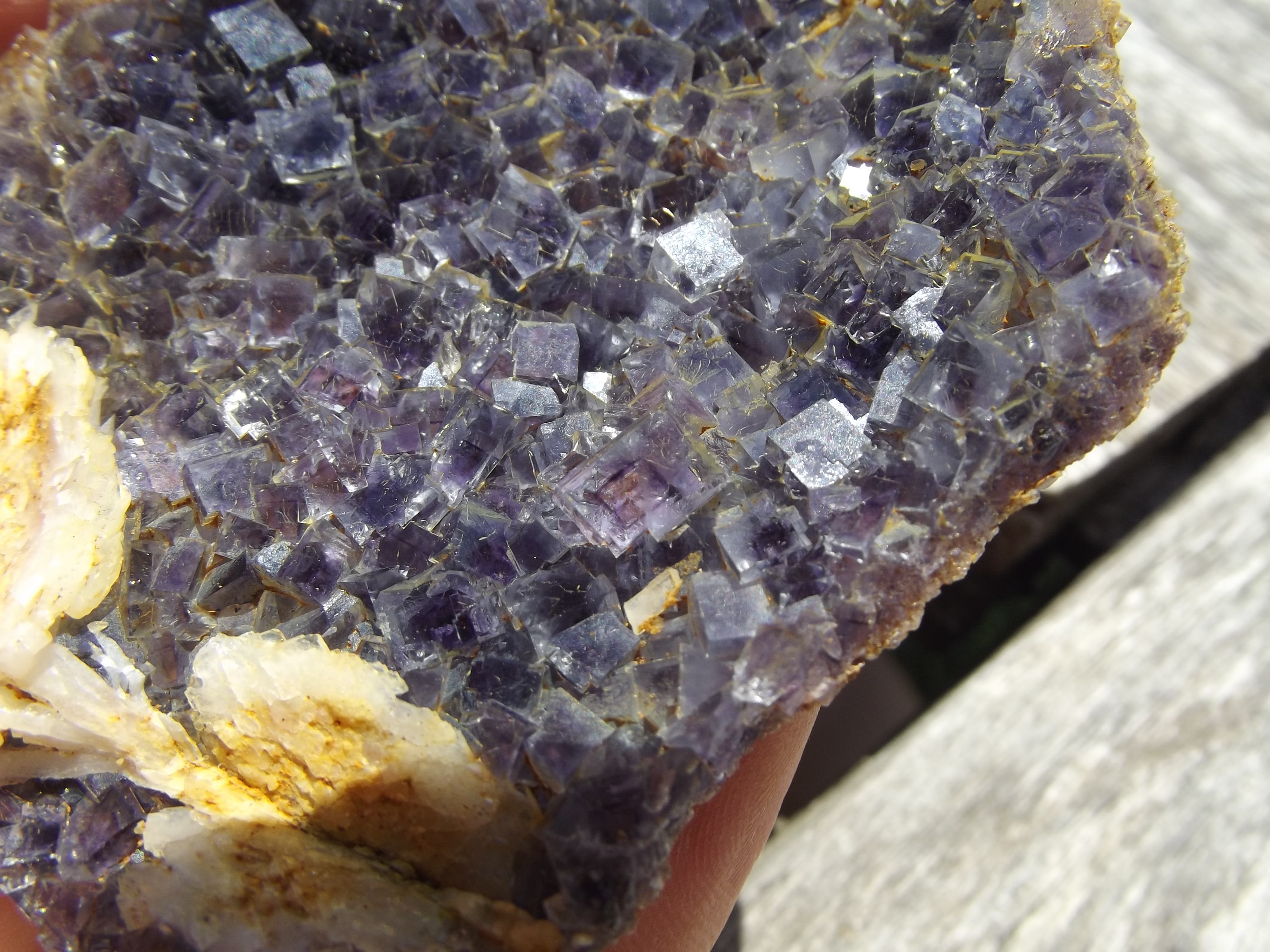

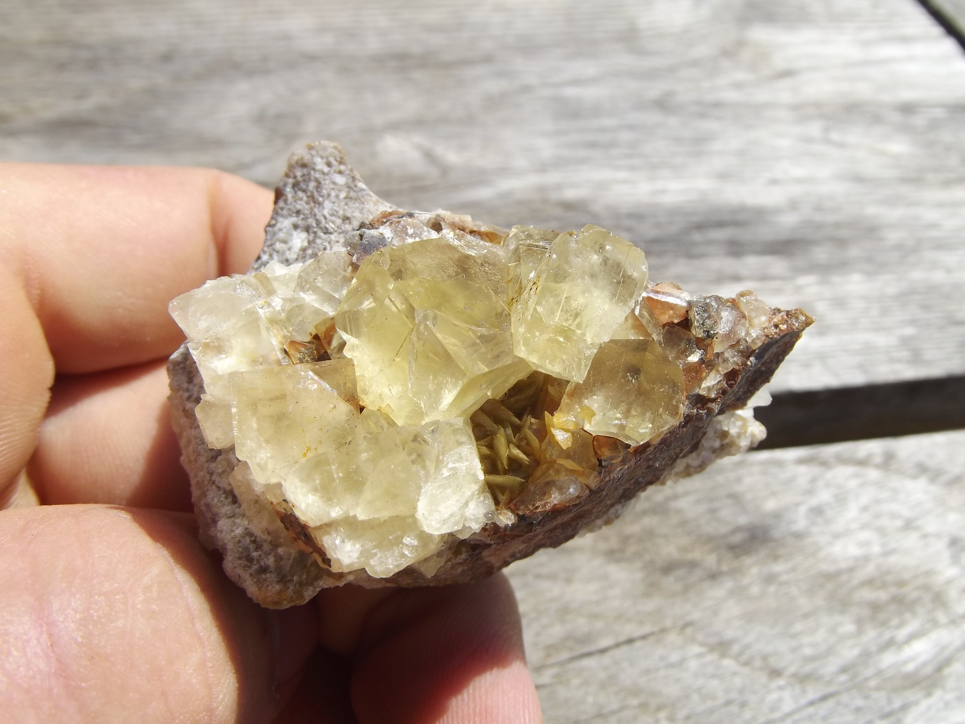

Fluorine et baryte de st Péray (terrain privé sous la carrière)(achat) :

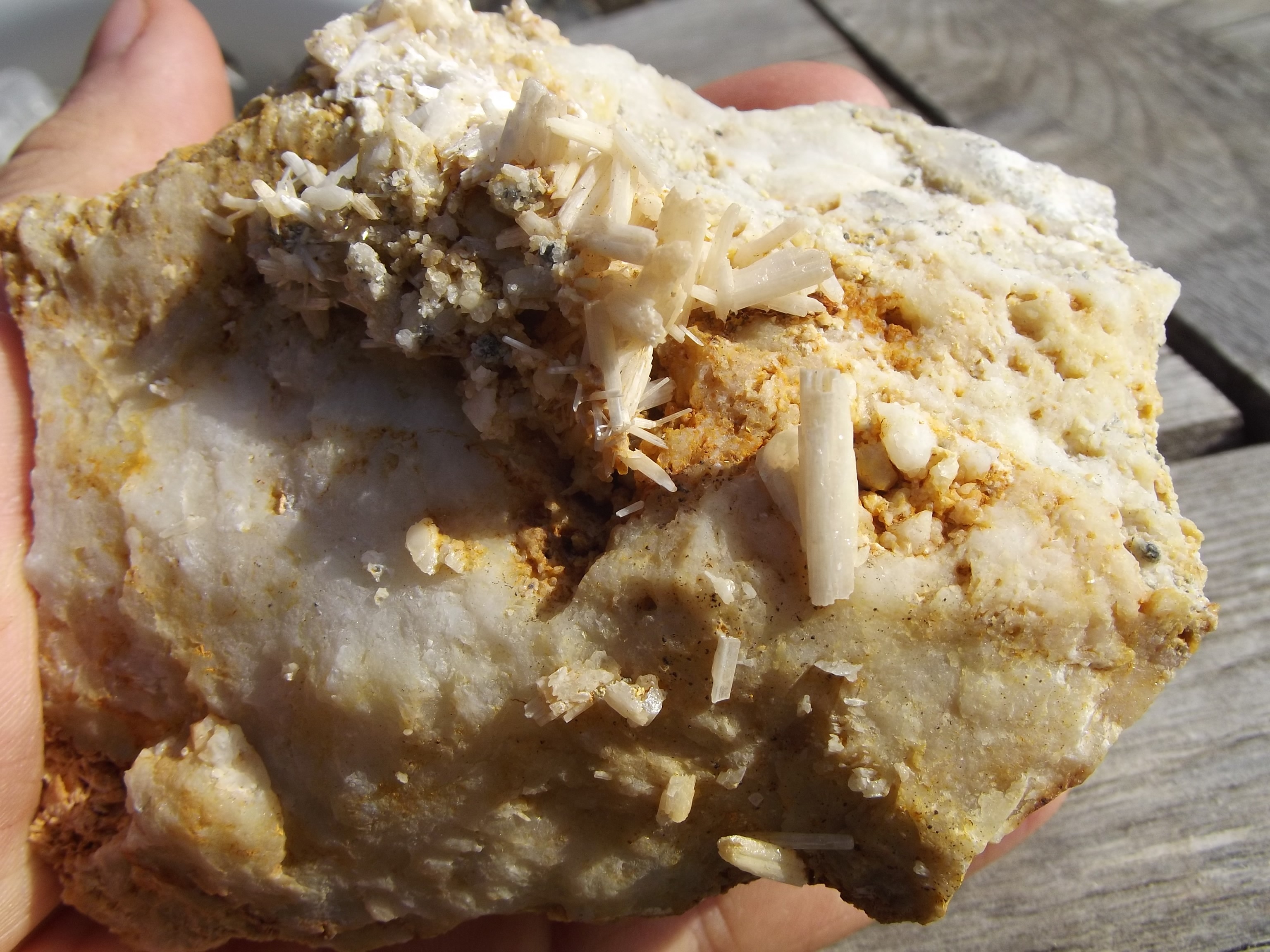

Cassitérite, la Villeder :
Fluorine, carrière des Roches Montebras :
Cassitérite de Quily :

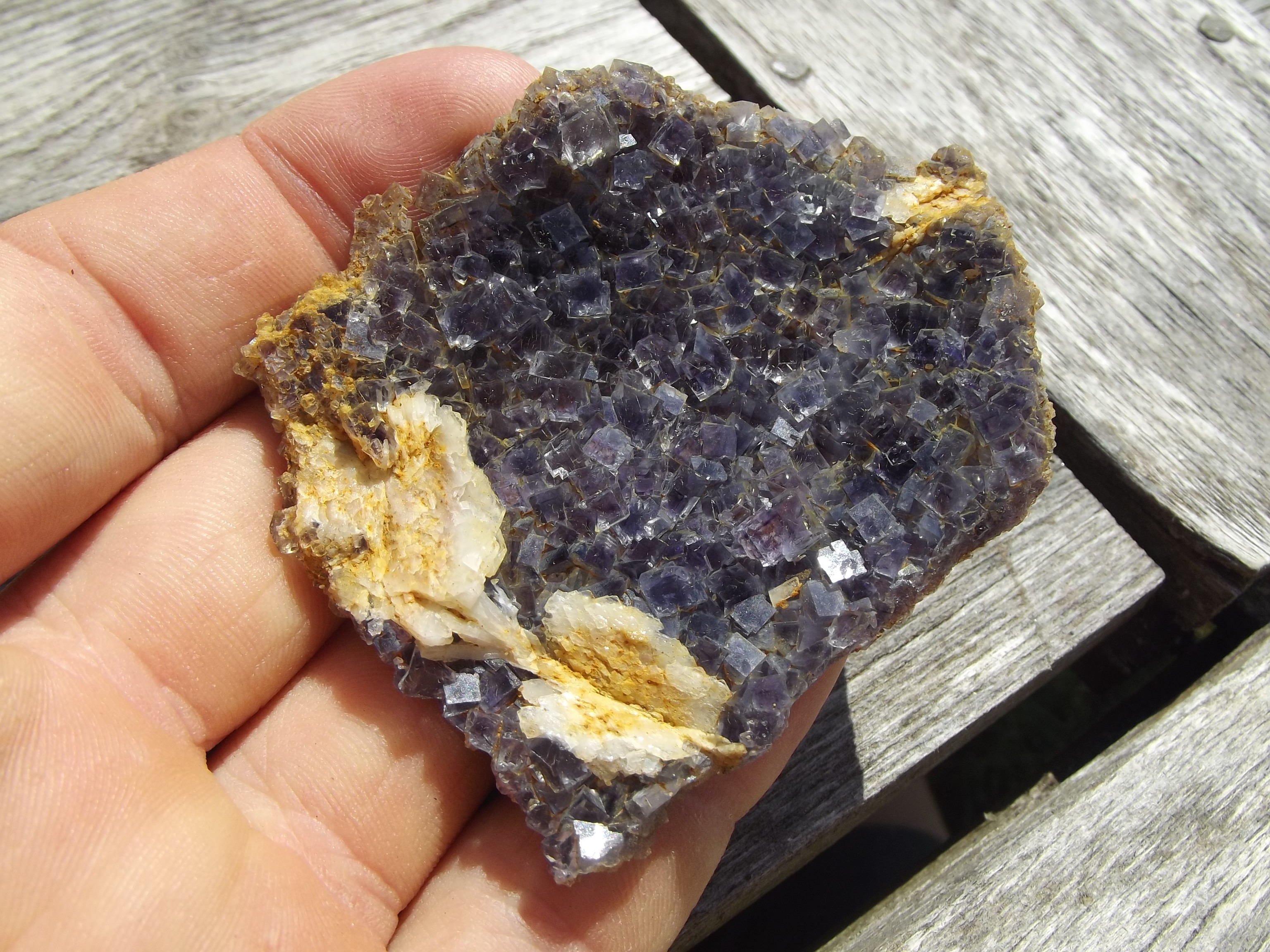

Fluorine, Filon jaune, Valzergues :
Fluorine de Peyrebrune :

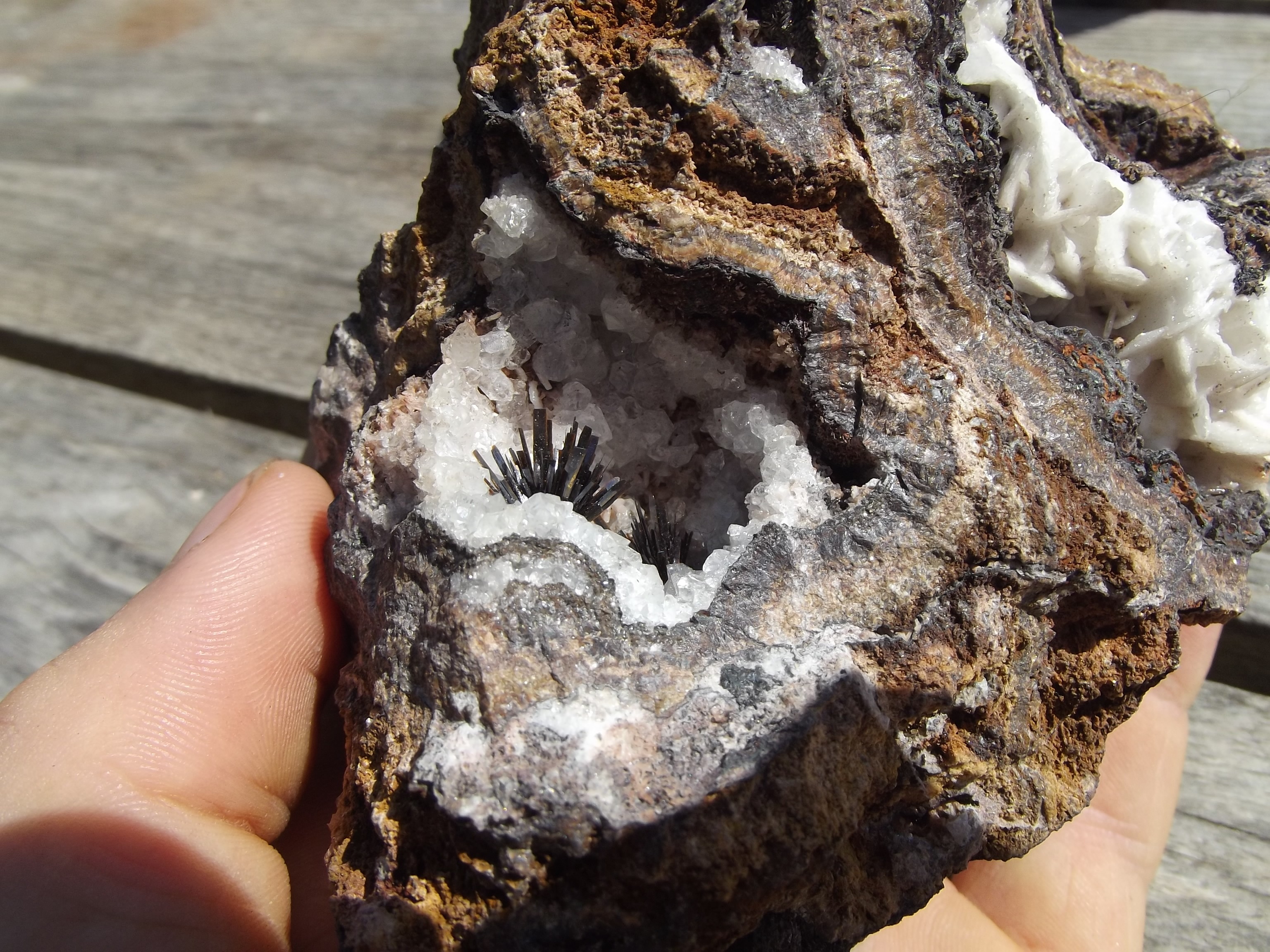

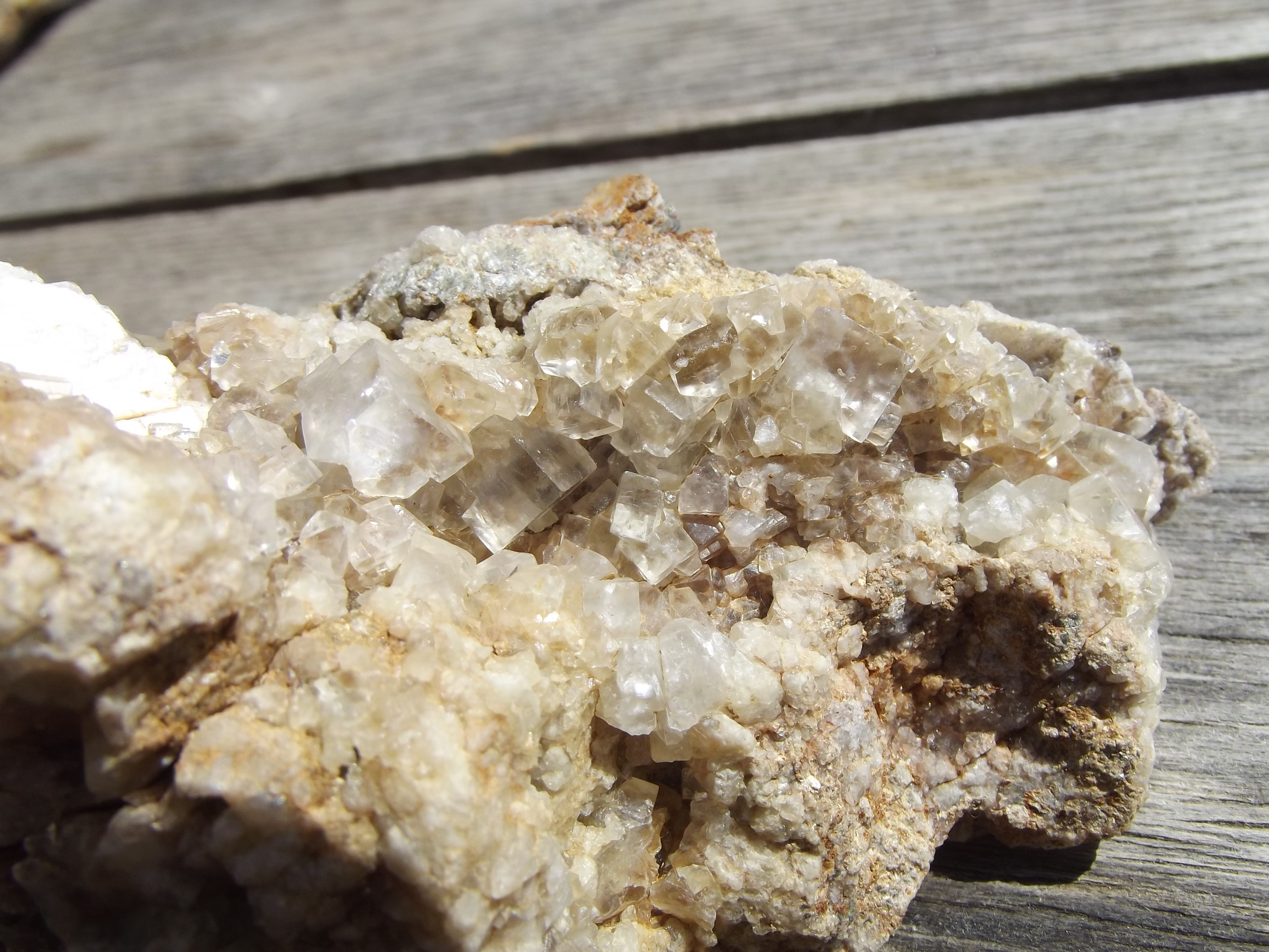

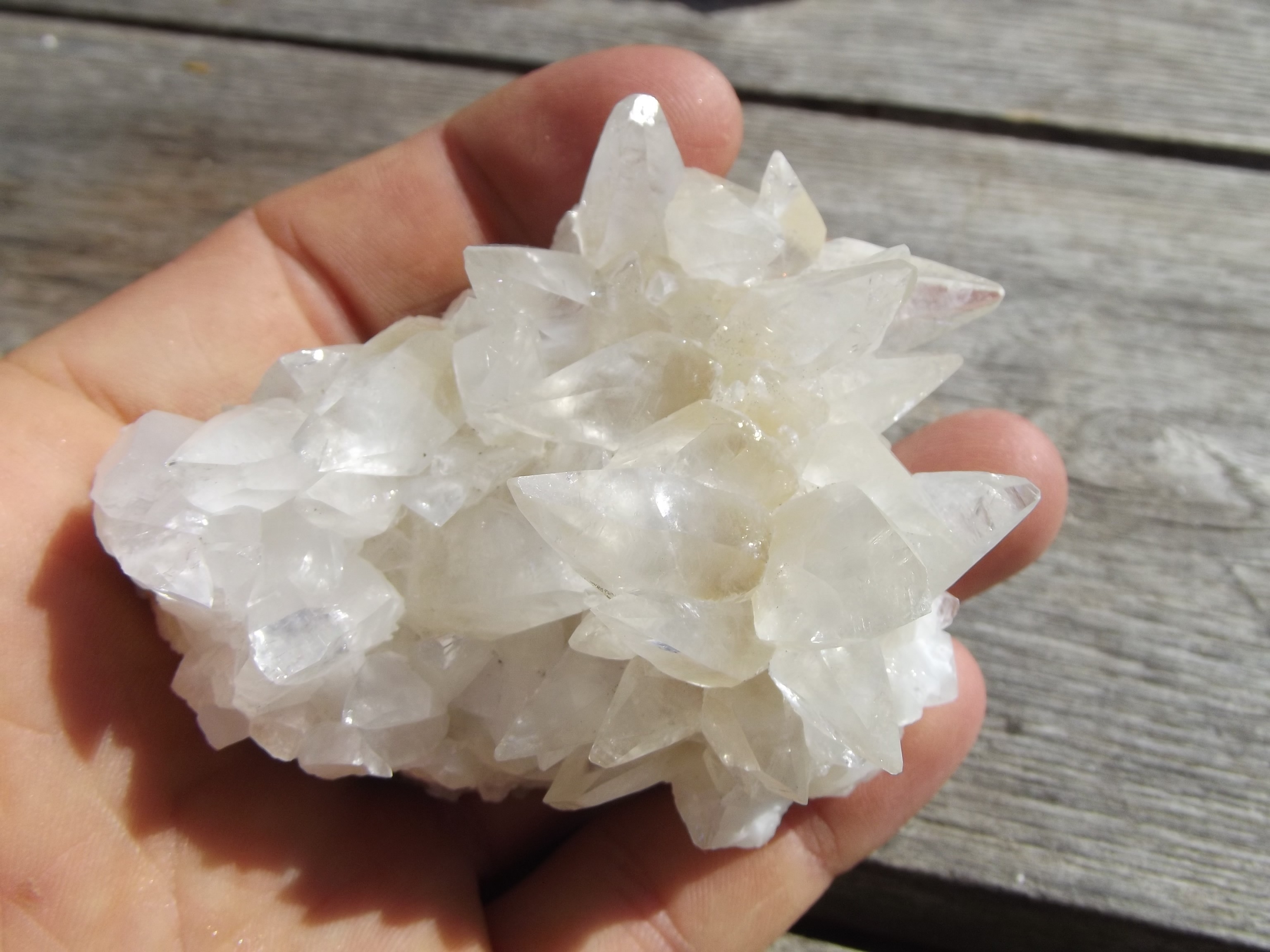

Calcite, la Pause, Laragne, 04 (si quelqu'un à des précisions sur cette localité, je suis preneur) :

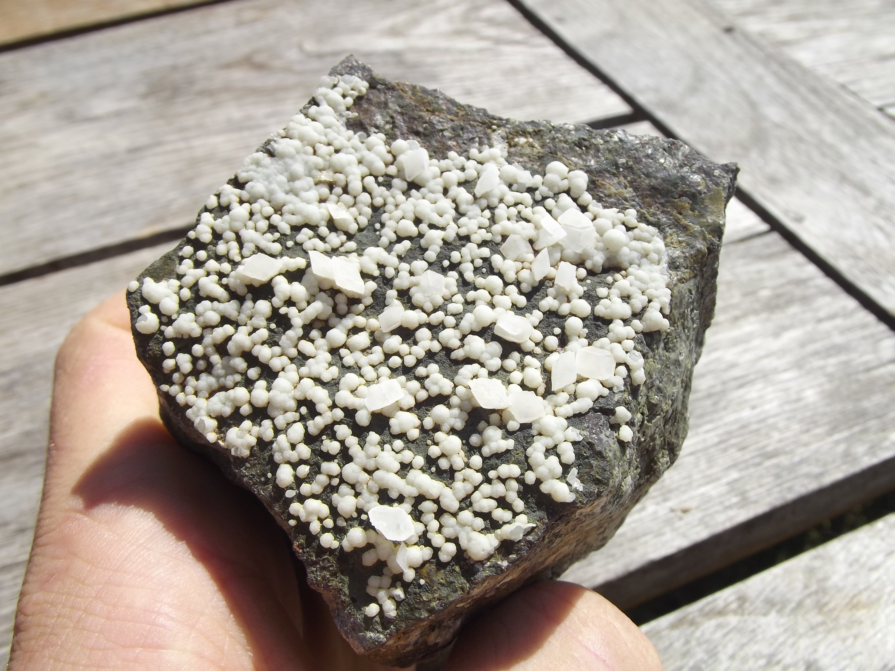

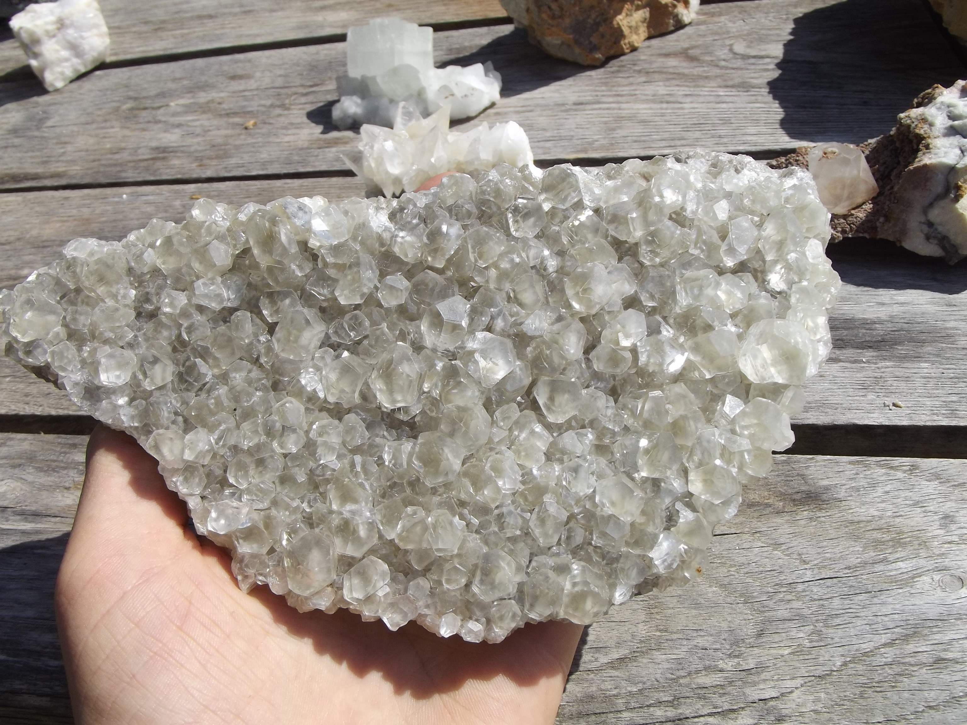

Calcite, Allas les mines Dordogne :

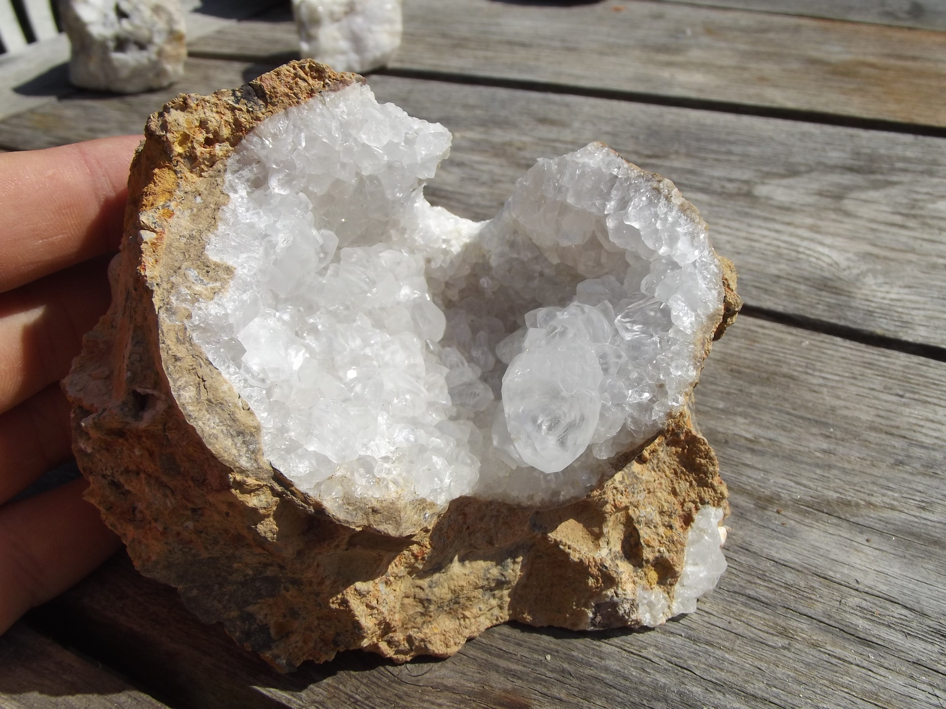

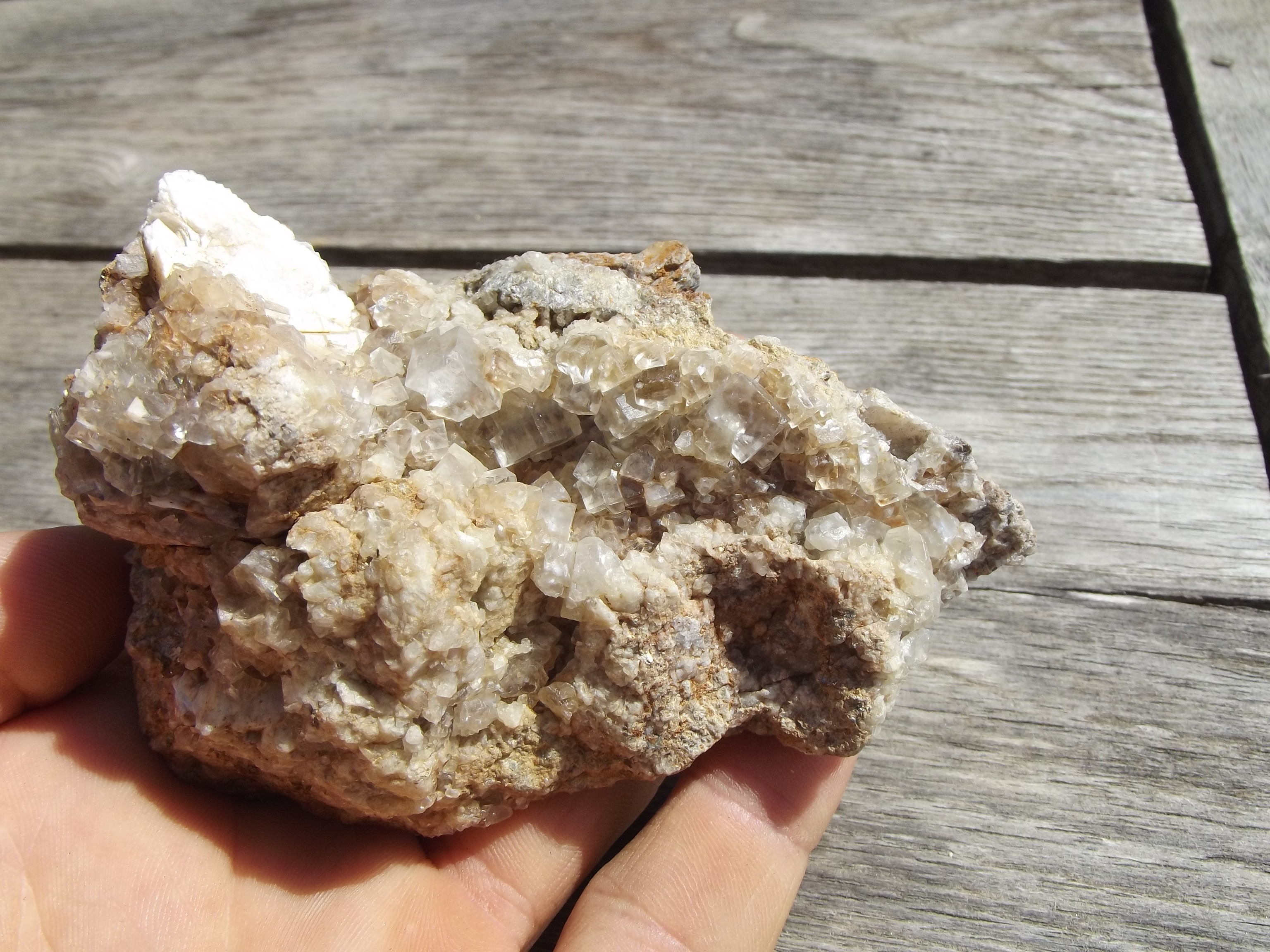

Calcite, Bagard (30) :

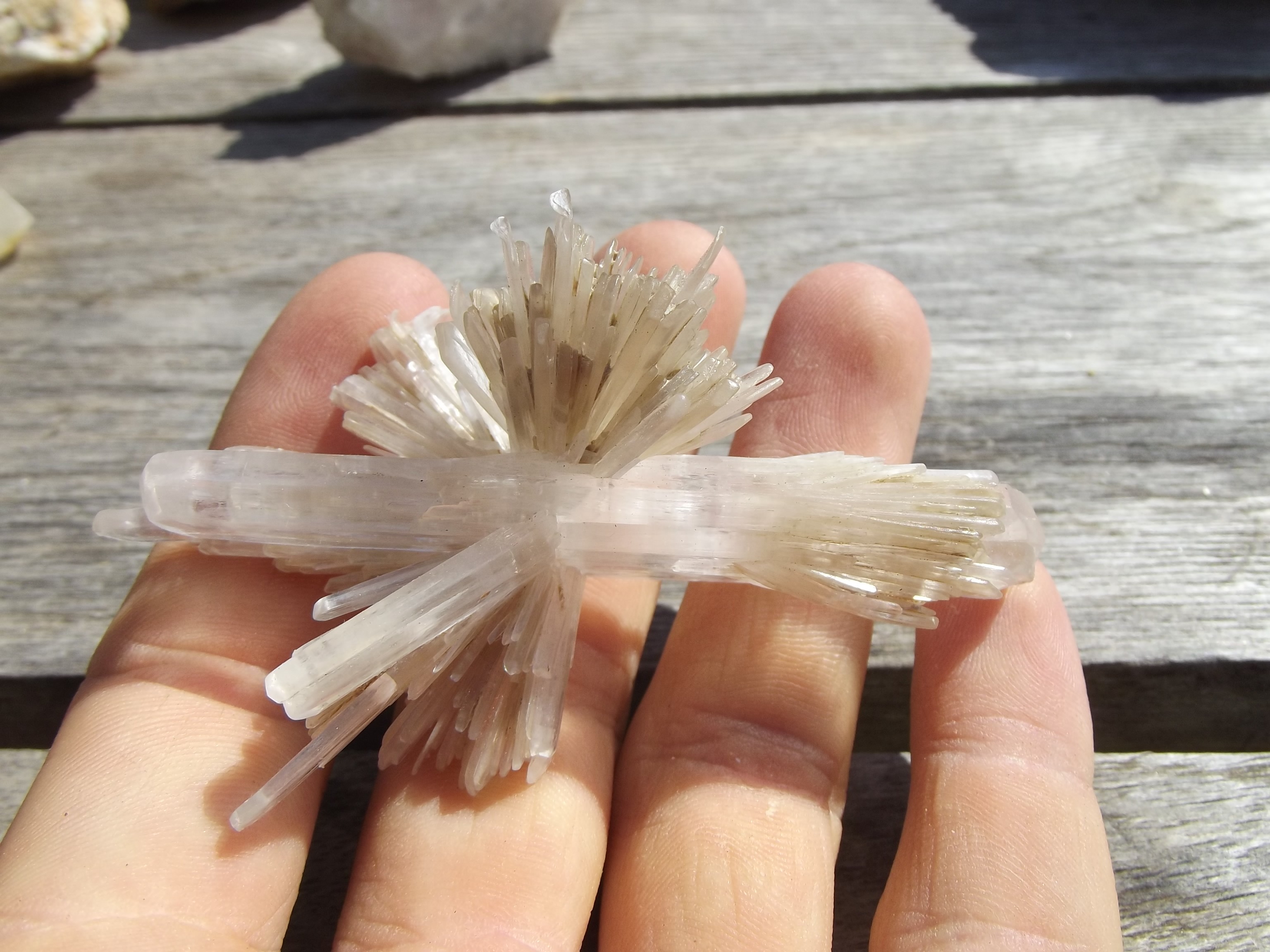

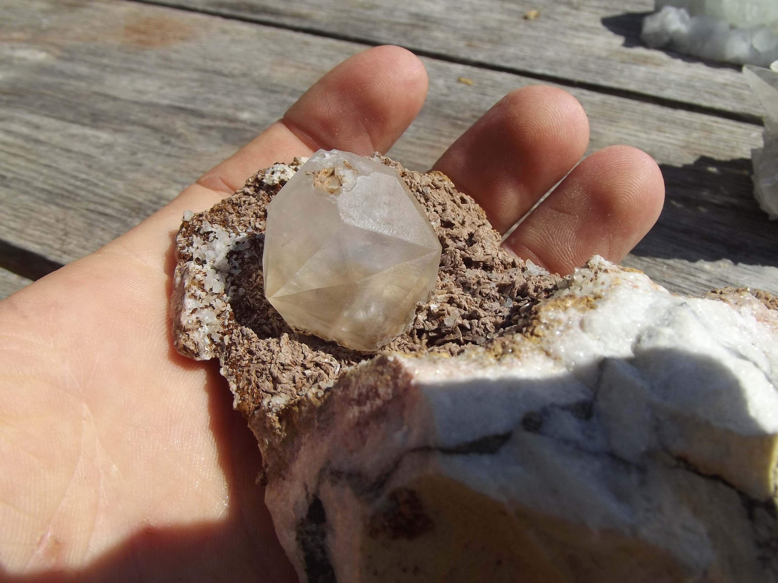

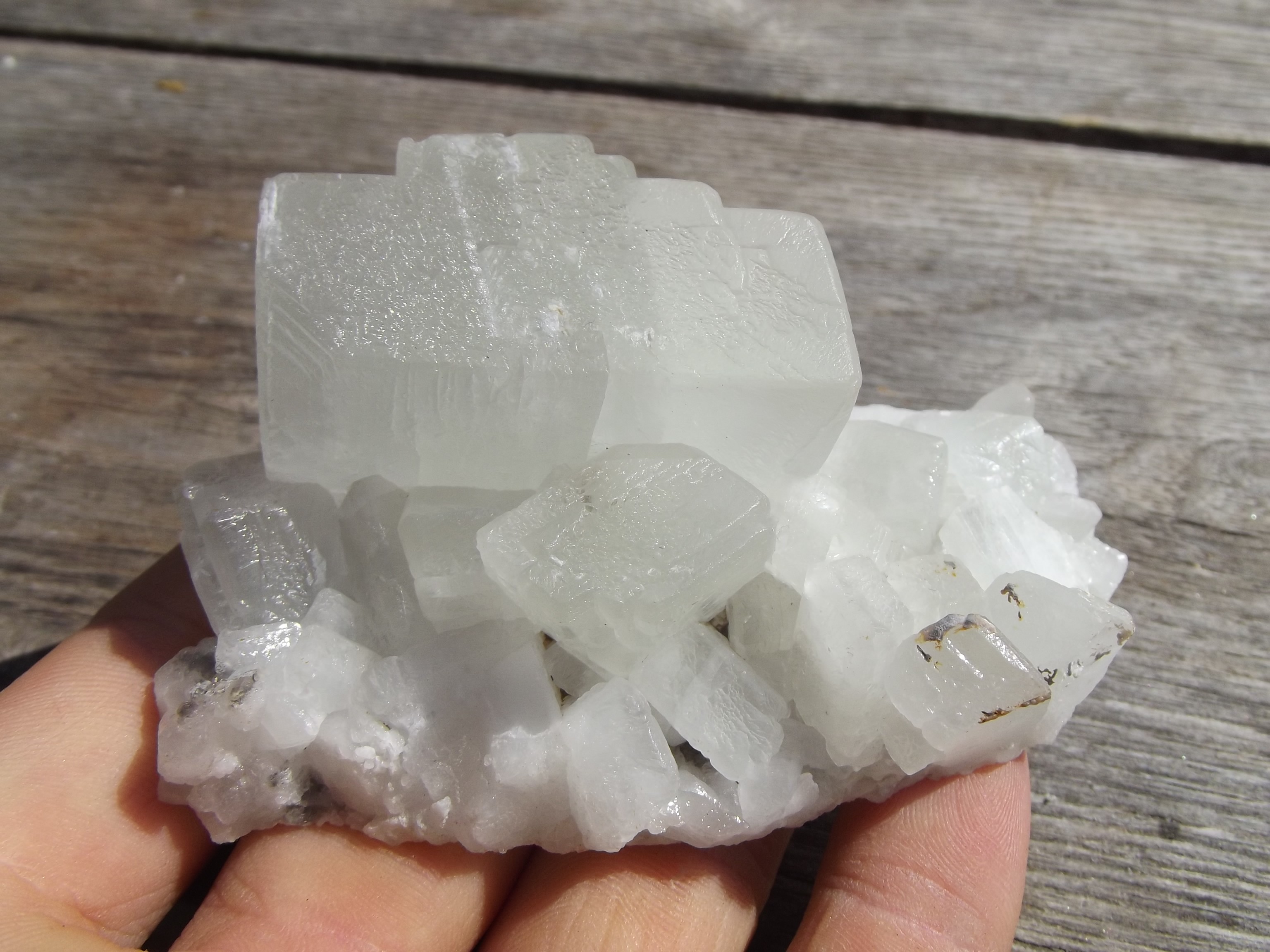

Et une superbe calcite maclée sur dolomite de Vernon, Ardèche :DSCF7931.thumb.JPG.b6ae2eef464fe82a4c3815ecdbb9dc2b.JPG

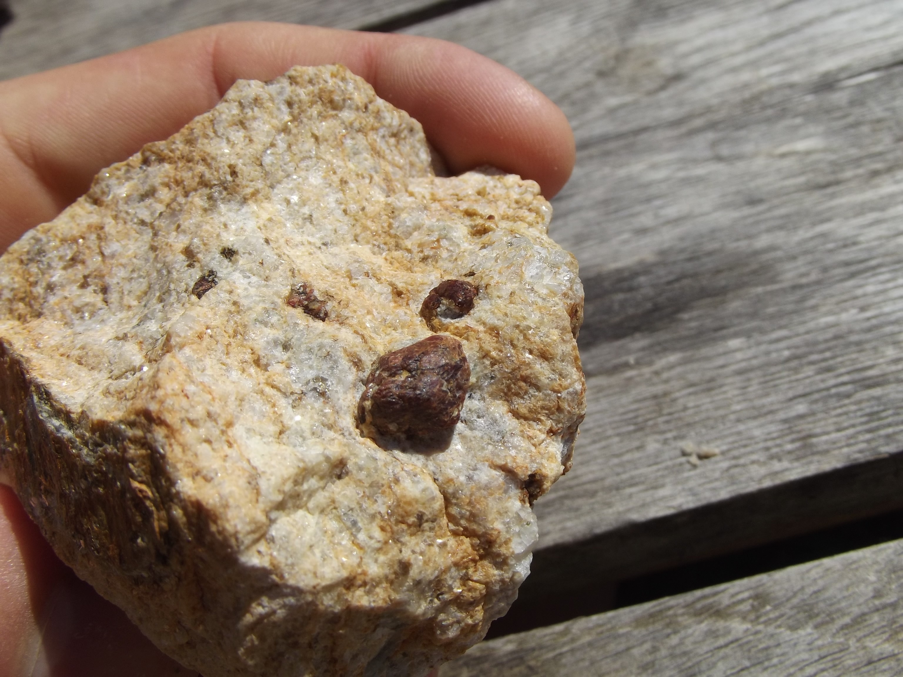

Grenat, Péaule (56) Muzillac
Ravi d’avoir vu ta bouille Amédé, pour le site de laragne, avec les calcites vertes il n’est plus accessible des gars ont eu la main lourde sur la poudre, le proprio a cimenté la zone...
En fouinant sur mindat j’ai une localité qui correspond à ma cristallisation pour le grenat italien
Val di Crana pegmatites, Val di Crana, Toceno, Verbano-Cusio-Ossola Province, Piedmont, Italy

il y a une heure, grenadof a dit :
Pas convaincu. J’ai pas fait ce site mais d’autres du coin. Piste Île d’Elbe me semble meilleure
je voyais quelque chose comme ça
https://www.mindat.org/photo-611507.html

Merci, je suis vraiment fan de cette calcite maclée 🤩
Elle mériterait un peu de travail pour réduire la gangue, mais il faudrait un micro percuteur alors je m'abstiens.
Le 24/08/2023 à 18:09, grenadof a dit :
Le 24/08/2023 à 19:30, greg la veine a dit :
Les cristaux (grenat et feldspath) me semblent en effet trop gros pour le Val di Crana; mais à vrai dire je ne connais pas suffisamment cette localité pour être catégorique.
De fait grenadof a observé que son grenat présente l'habitus "trapézoèdre" avec de minuscules faces du rhombododécaèdre, et des stries bien nettes parallèles aux arêtes de ces toutes petites faces rhombes. Et il a trouvé un faciès analogue sur les photos de Spessartine du Val di Crana, avec la bonne couleur.
En outre, si l'on consulte - sur la banque photographique du Mindat - les photos de Spessartine de San Piero in Campo, presque tous les cristaux photographiés d'assez près pour être lisibles ont au contraire un habitus rhombododécaèdre prédominant, avec des troncatures du trapézoèdre peu à moyennement développées, et des faces non striées. Cela ne milite certes pas en faveur de l'île d'Elbe; mais je suis à peu près certain que le faciès "trapézoèdre" à faces striées a lui aussi été récolté sur cette localité (je cherche des photographies). De fait les photos de Spessartine de San Piero in Campo sur Mindat proviennent en grande majorité du filon Rosina (du moins en ce qui concerne les cristaux lisibles photographiés de près). Mais il faut garder à l'esprit que les pegmatites s'y présentent en nombreux petits filons différents les uns des autres, et que les prospections minéralogiques sur cette localité ont commencé dès la fin du dix-huitième siècle. La banque de photos du Mindat n'est qu'un reflet très imparfait de tout ce qui a pu être trouvé, et rend compte surtout des prospections les plus "récentes".
Le mieux à faire serait de publier la demande sur le forum du Mindat ou sur le "Friends of Mineralogy Forum" de Jordi Fabre, qui sont fréquentés par des collectionneurs ou minéralogistes italiens potentiellement plus compétents pour aider à trouver une origine.
