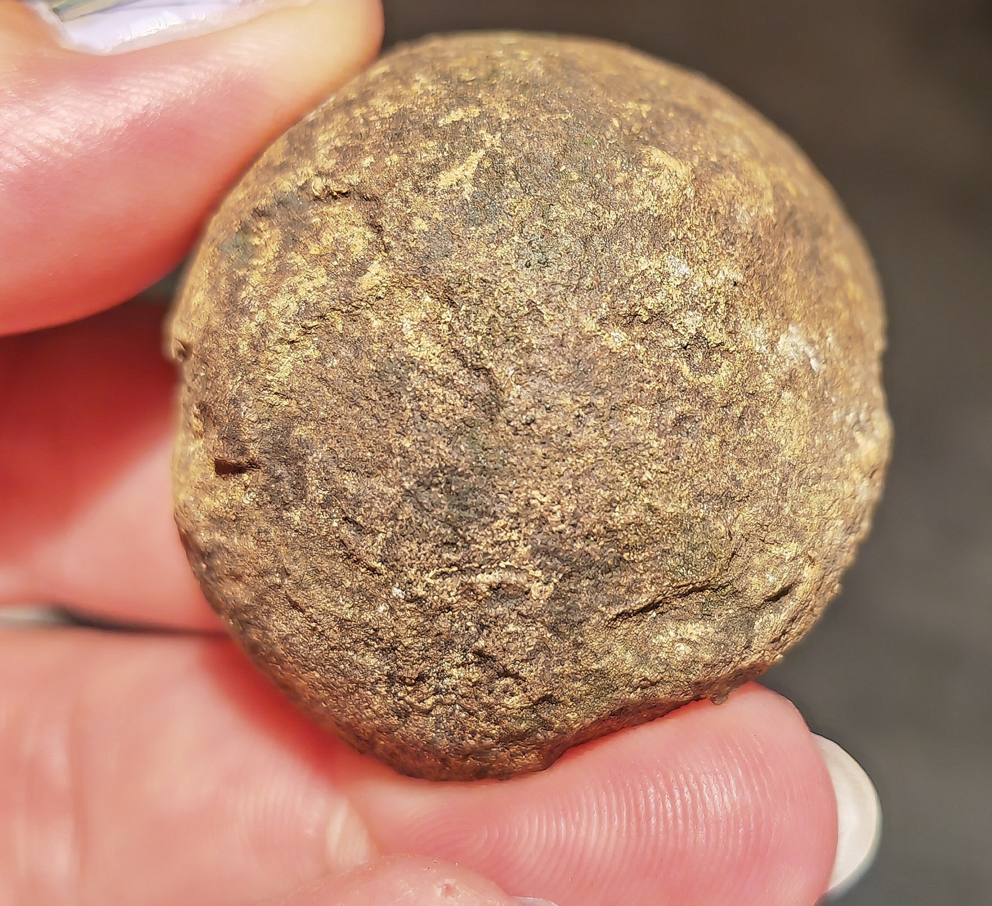

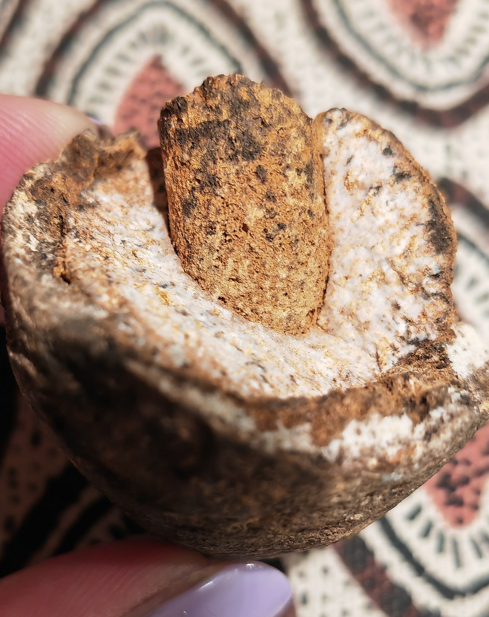

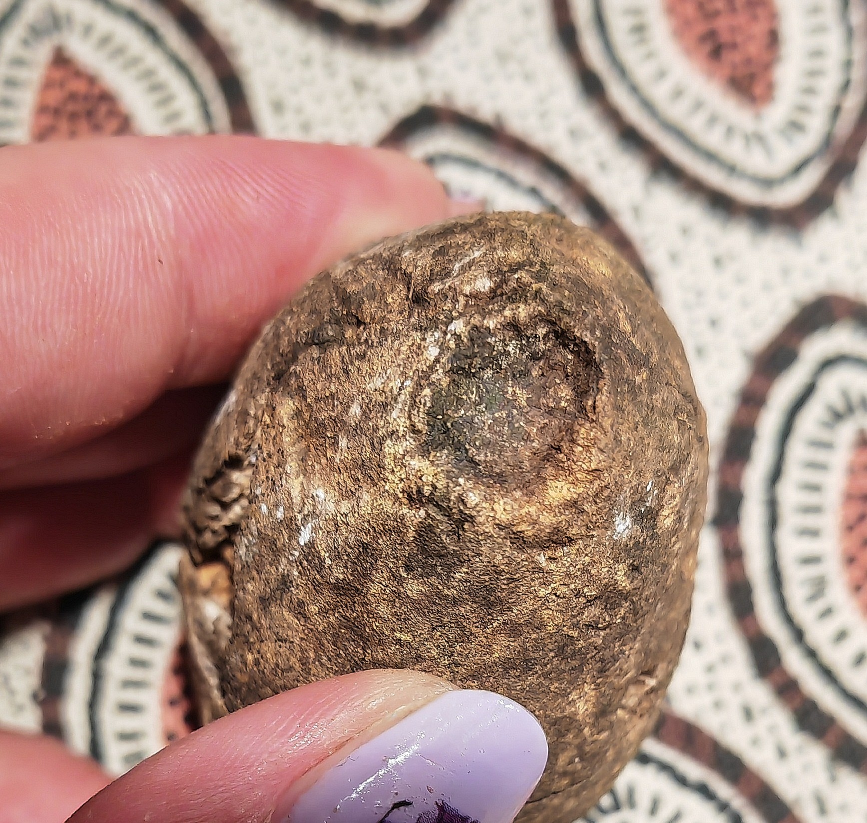

J'ai trouvé cette pierre alors que je collectais quelques silex dans la forêt de la commune de Blanquefort sur briolance (lot 46).
J'ai pensé que ça pouvait être une géode donc j'y ai mis un coup de caillou.. voici le résultat visuel.. est ce un fossile ? Un résidu ? Merci d'avance ( à votre dispo si besoin d'autres infos, je ne sais faire de test dureté mais si ça en vaut la peine je m'y mettrai volontiers).

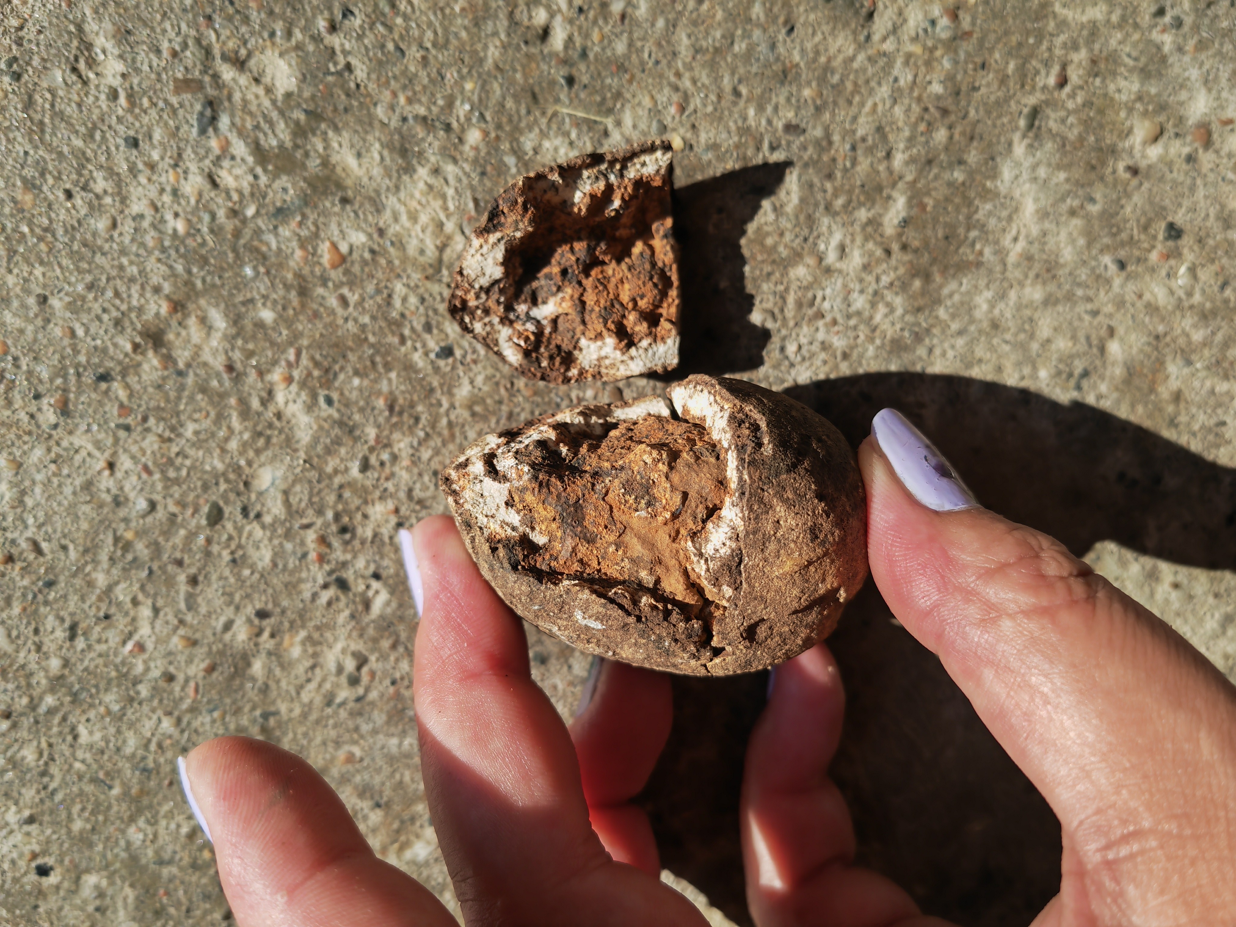

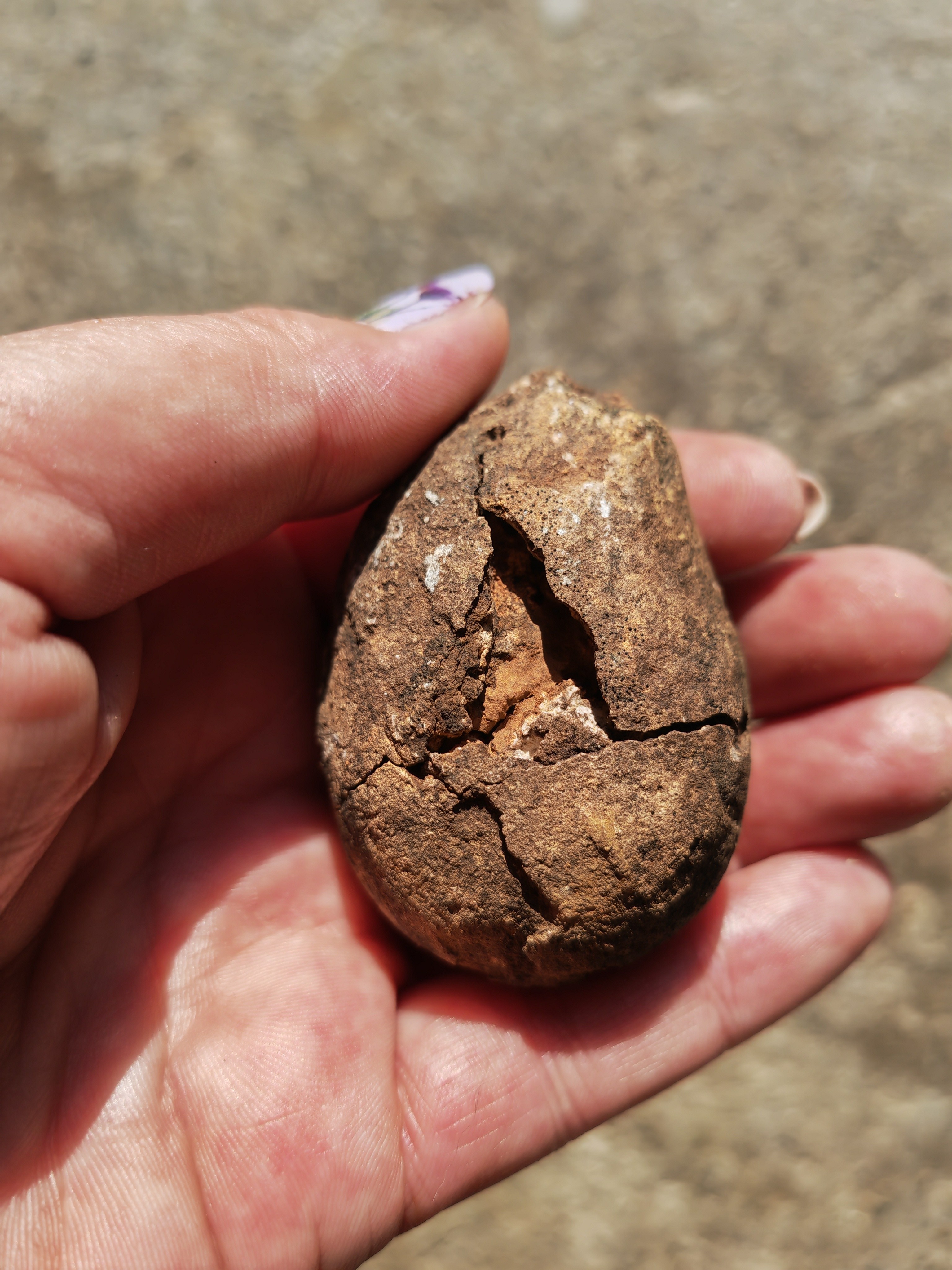

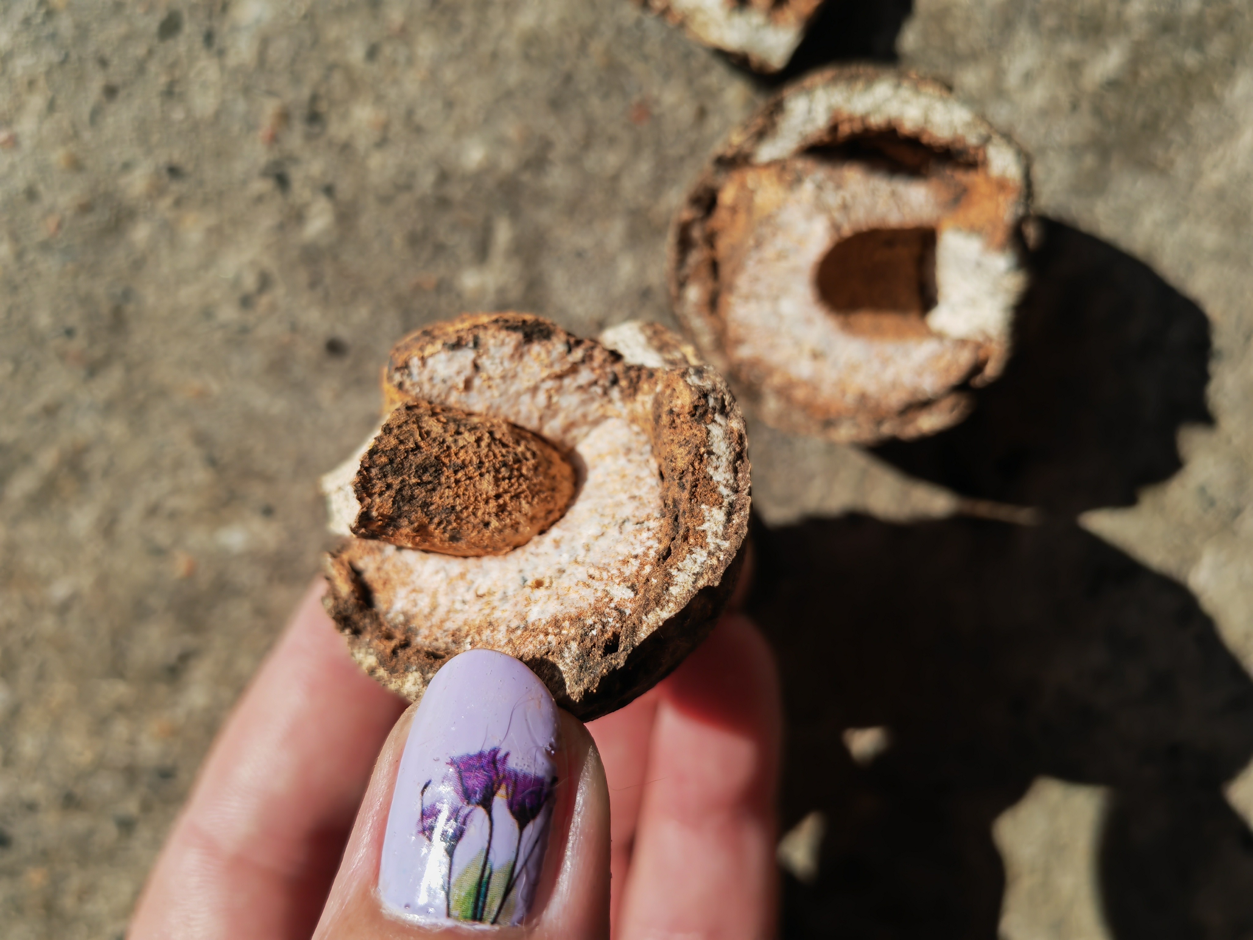

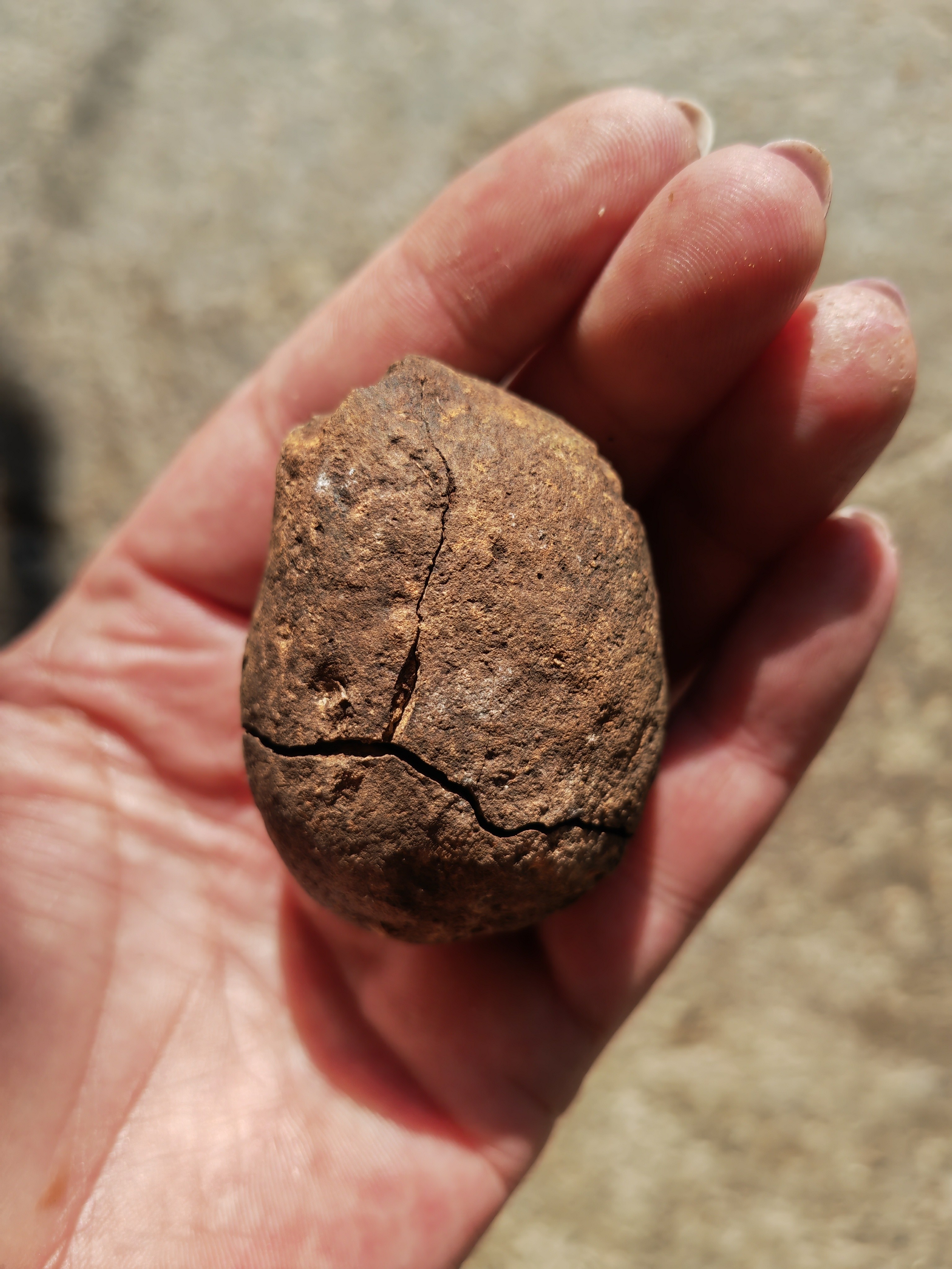

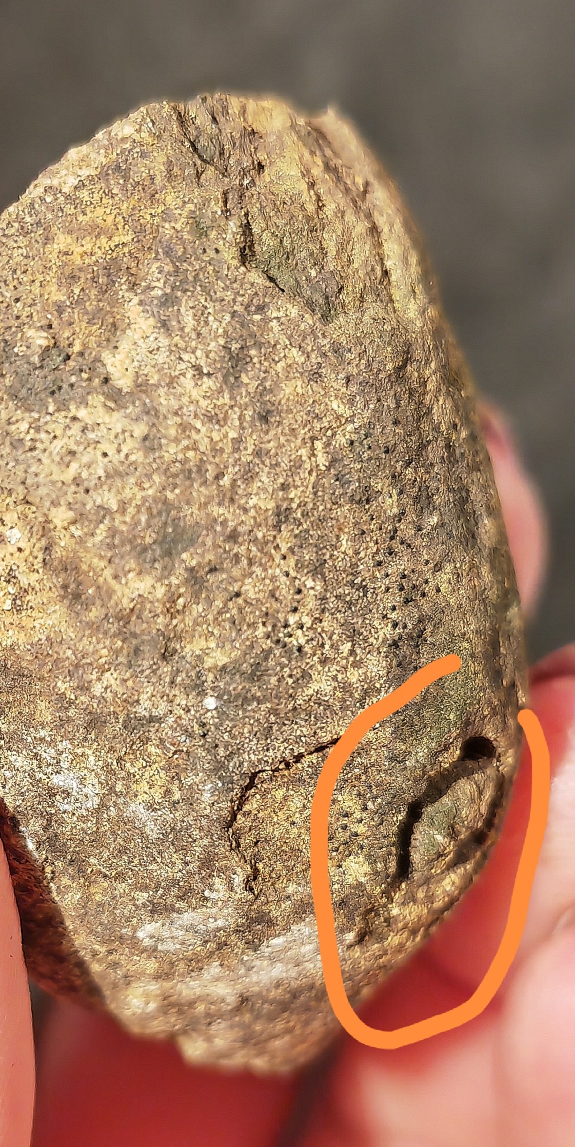

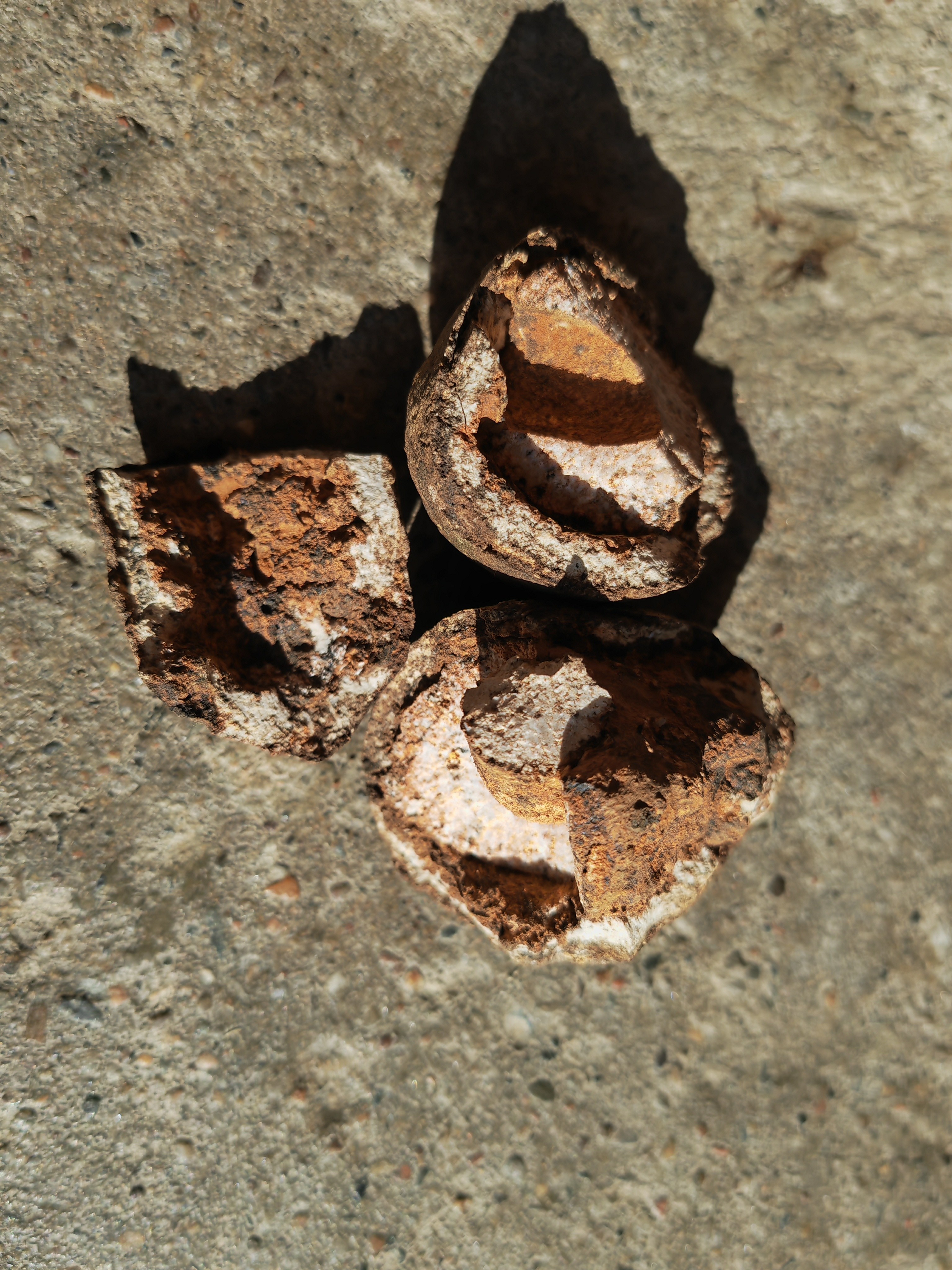

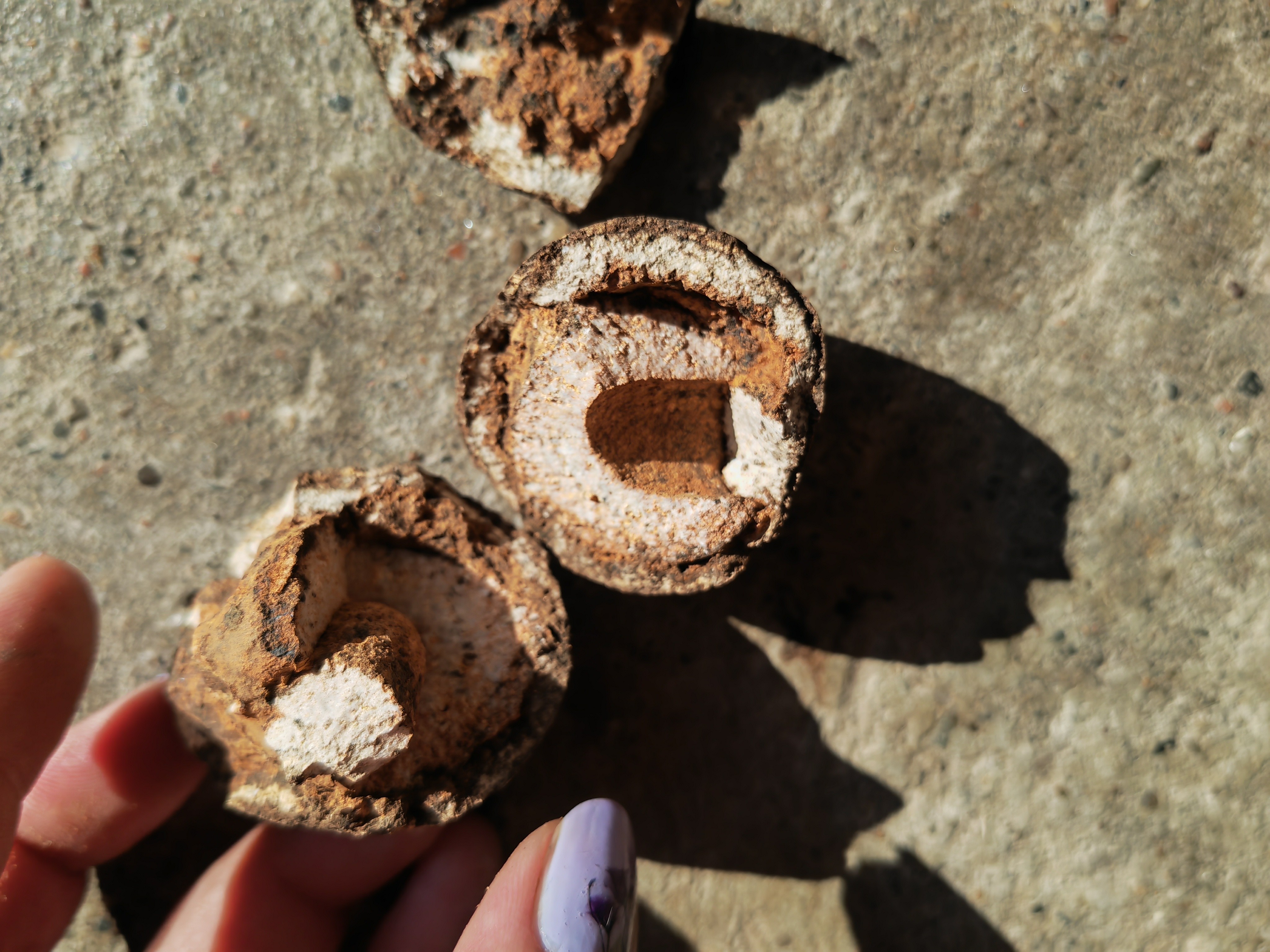

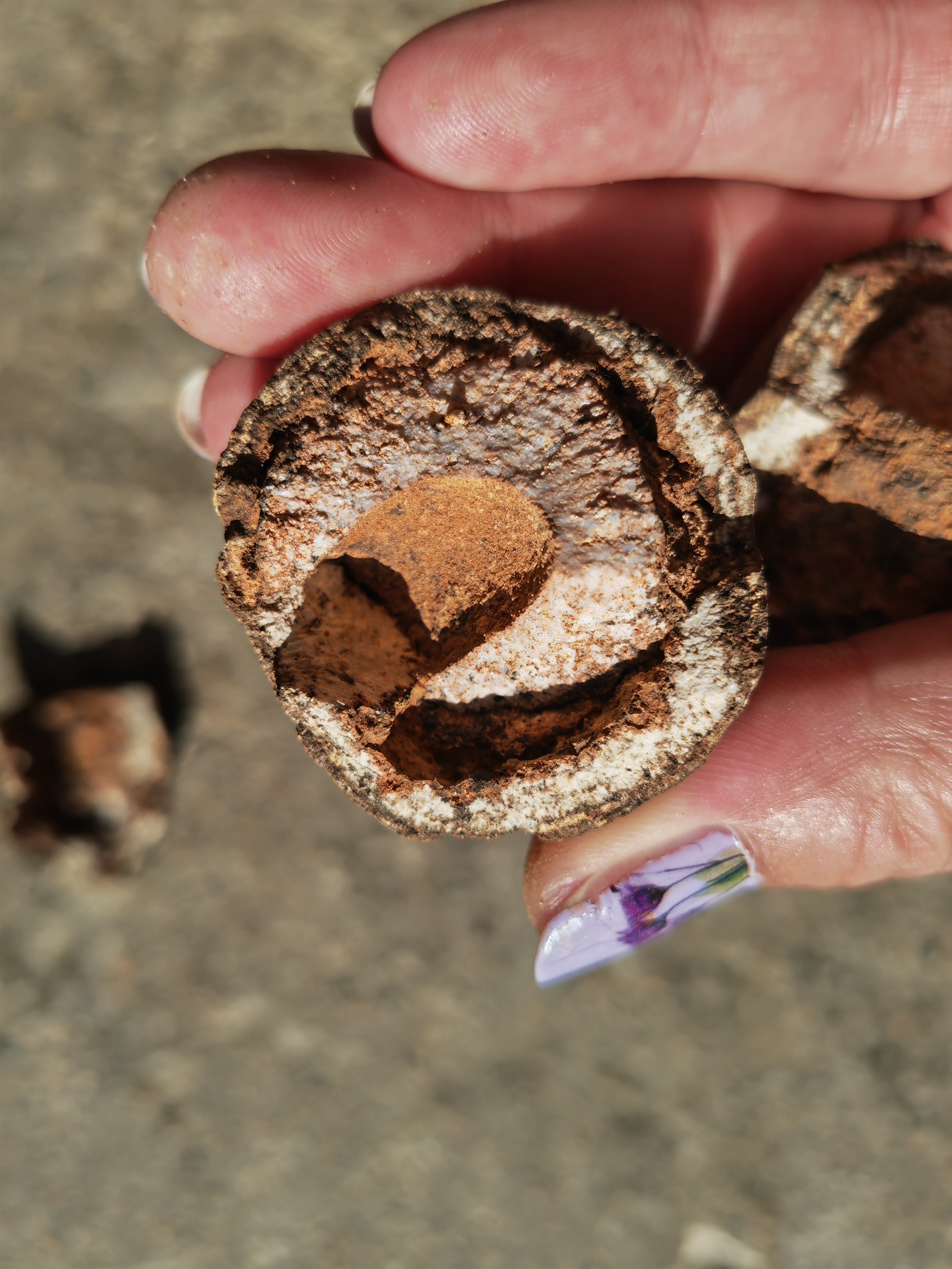

Merci PK67 pour ce premier avis j'ajoute qq photos plus agrandies.. si cette hypothèse est la bonne le 'cylindre intérieur' est son squelette? On voit y peut être le pied d'attachement correspondant au cylindre.. désolée pour mes questions j'ai cherché des exemplaires d'éponges fossiles mais on vois rarement l'intérieur.. merci d'avance si il y a d'autres lumières 👌IMG_20230710_221529.thumb.jpg.ff512857af73276d434af8665f210b64.jpg
Si cela devait être une éponge, le cylindre correspondrait plutôt aux sédiments qui ont rempli le "calice" de l'éponge.
Sinon généralement les éponges ont des spicules siliceuses (pour la plupart) et il faudrait observer avec une bonne loupe la section blanche afin d'en voir.
En agrandissant certaines photos il me semble voir une structure fibro-radiée  autour du motif central, dans la zone siliceuse blanchâtre.
On peut raisonnablement  se poser la question  fossile ?  spongiaire ?
Avec la localisation géographique, la carte géologique (Fumel) laisse présumer du Crétacé supérieur : C4  Coniacien  ou  C5  Santonien
pour le Santonien il est mentionné des nodules et concrétions silicifiées. Par contre la notice ne cite pas de spongiaires dans la faune fossile,
mais ce n'est pas une preuve.

même avis que @PK67 bisUn petit coup d'HCl, juste pour y voir plus clair.  c'est un truc que l'on doit faire de façon systématique.
Il y a 3 heures, jean francois06 a dit :
Bonjour et merci ( à tous pour vos avis merci merci), Sur la partie blanche le test HCl du coup svp ?
