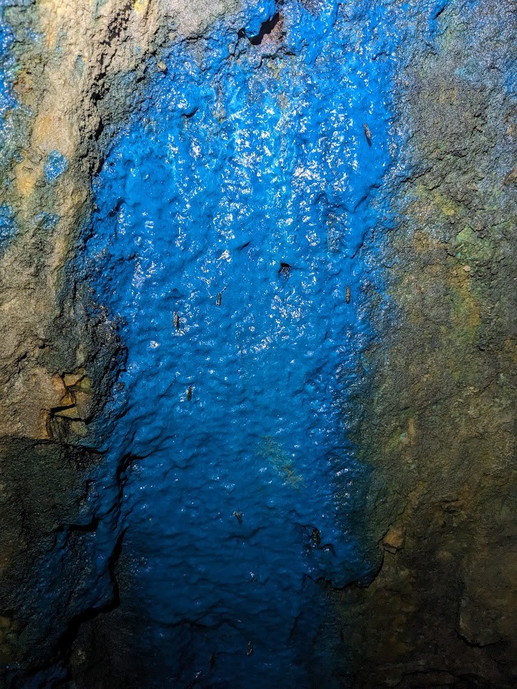

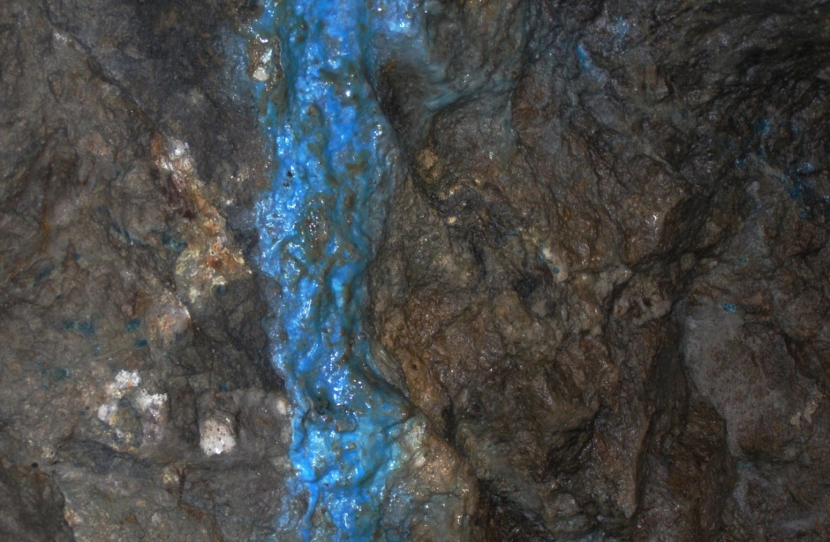

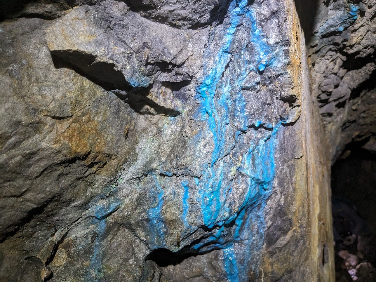

Salut, j'aimerai avoir votre avis sur la composition et surtout sur la méthode de formation de ces coulées d'un bleu très vif.
Trouvées dans une mine dont la caisse filonienne se compose d'une masse quartzeuse au sein de laquelle se trouve un broyage argileux minéralisé en blende, galène, azurite et malachite. Localement la gangue est presque exclusivement barytique.
Certaines zones renferment de très nombreux cristaux de fluorine (blanche, verte et violette).
Il semble s'agir d'un oxyde de cuivre.
La mine a entre 150 et 250 ans, en combien de temps ces formations peuvent-elles se créer ?
Merci d'avance pour vos réponses 🙂

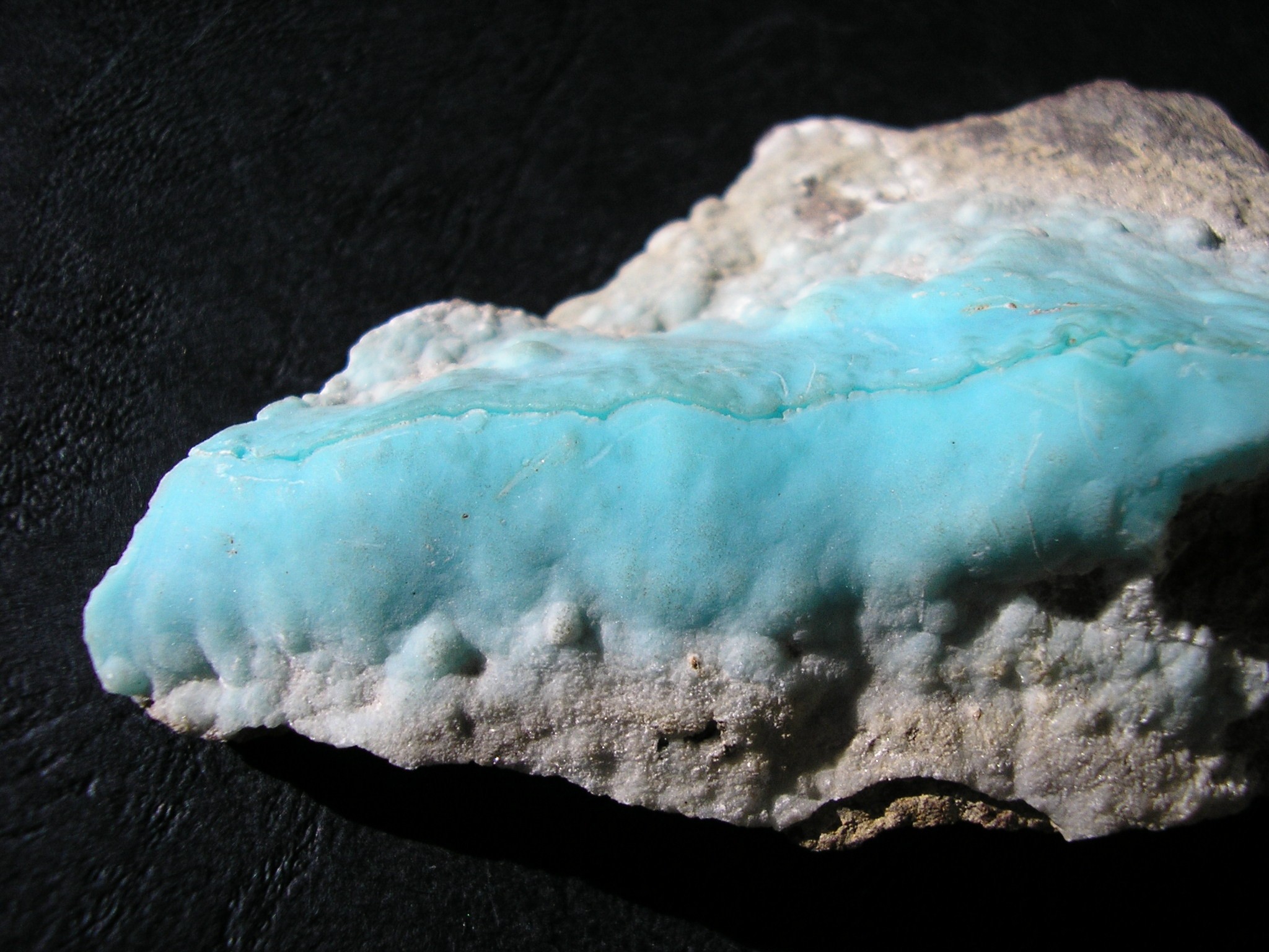

pour moi cela ressemble fortement aux aragonites bleues trouvées dans les mines de Ste-Marie-aux-mines (68) en raison de la présence de cuivre. Certaines aragonites sont blanches, jaunes, vertes ou rose (présence de cobalt). Une des galeries, appelée "la féérie" car toute bleue, a été condamnée pour la sauvegarder des collectionneurs qui avaient commencé à prélever des morceaux.
Ces mines datent généralement du 16è siècle et même si ces concrétions sont souvent néoformées, il en existe de naturelles mais plus rares. Un petit test avec HCl pourrait le confirmer.

Bonjour PK67 bis, j'ai fait un petit test HCL sur place, aucune réaction. Je repars donc plutôt sur les propositions de icarealcyon.
