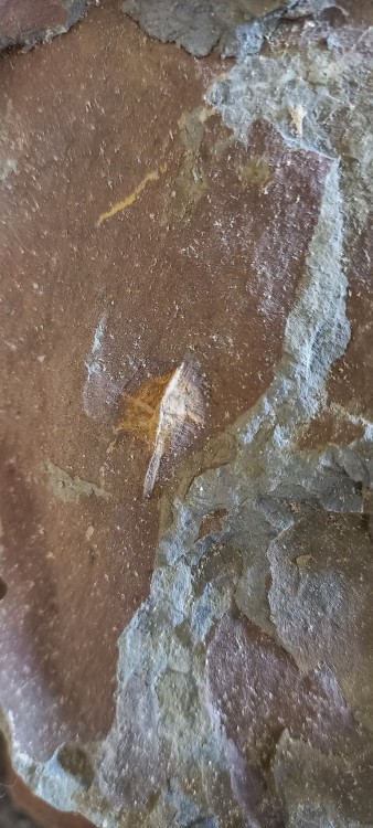

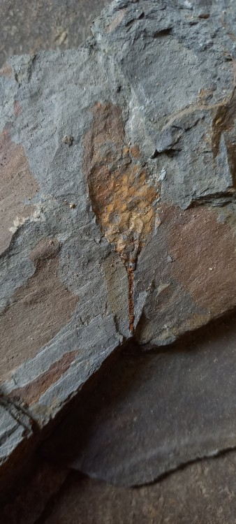

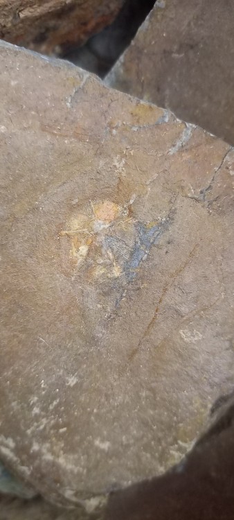

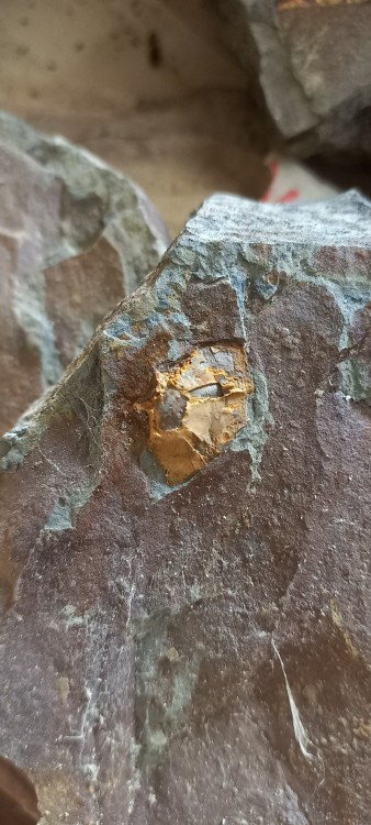

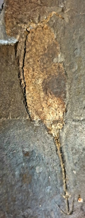

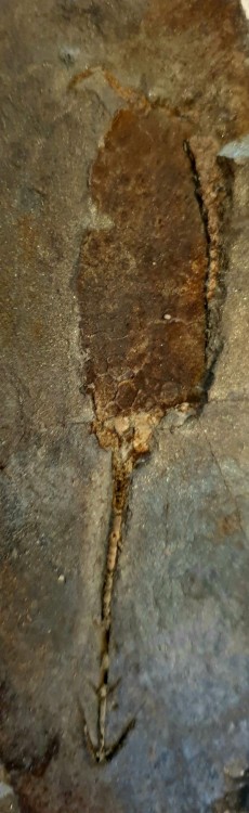

Voici la réponse d'un expert des échinodermes.
Merci pour votre message et l'envoi de photos de fossiles de l'Ordovicien inférieur de la Montagne Noire. Celui qui est illustré sur deux clichés ("trilo 2" et "trilo 3") est un échinoderme de la classe des éocrinoïdes, qui appartient au genre Balantiocystis (il s'agit probablement de Balantiocystis thorali). On distingue bien sur les photos les différentes parties de l'animal : la thèque (large et  sub-ovale), légèrement aplatie, dont partent deux appendices nourriciers, vers le haut (brachioles) et, à l'opposé, une tige, qui se termine par un très beau crampon d'ancrage, qui permettait à l'animal de s'arrimer au fond marin.

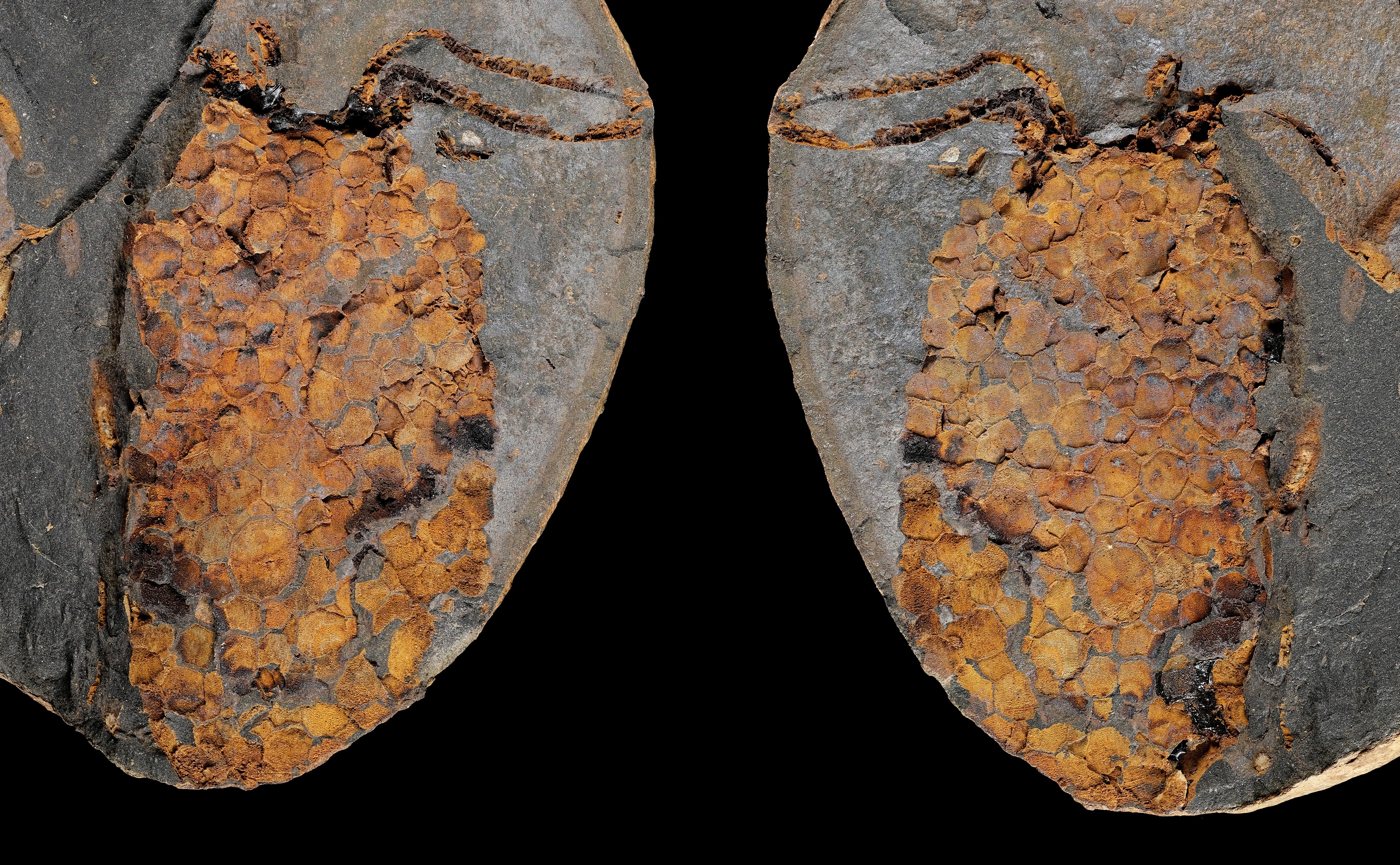

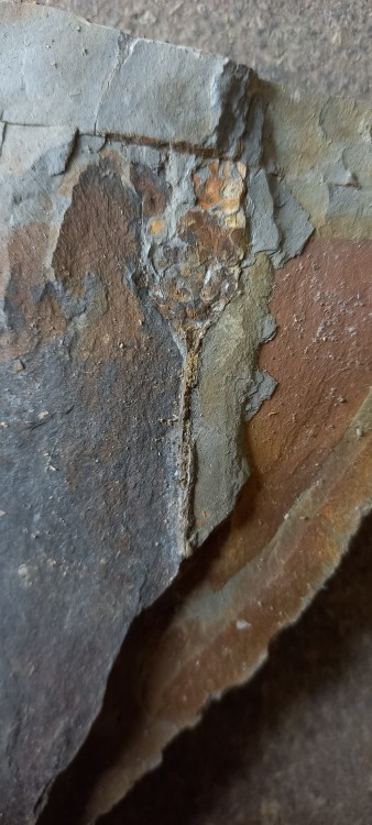

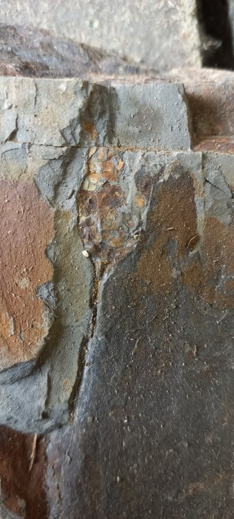

Pour compléter, voici un Balantiocystis dans un nodule provenant de la même formation, à quelques kilomètres du gisement de asterix34.
Dommage pour la partie postérieure manquante.
Par contre, les brachioles sont très bien conservés.
Si on a la chance de tomber sur un bon niveau, ce n'est pas un fossile rare.
Edit : la matière noire visible sur l'empreinte de gauche est un reste de latex utilisé pour réaliser un moulage.
Longueur 30 mm

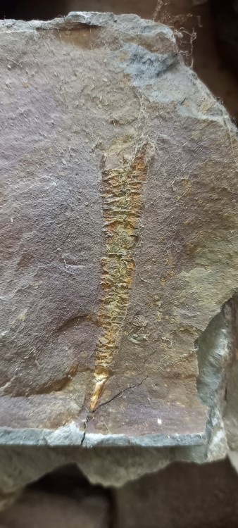

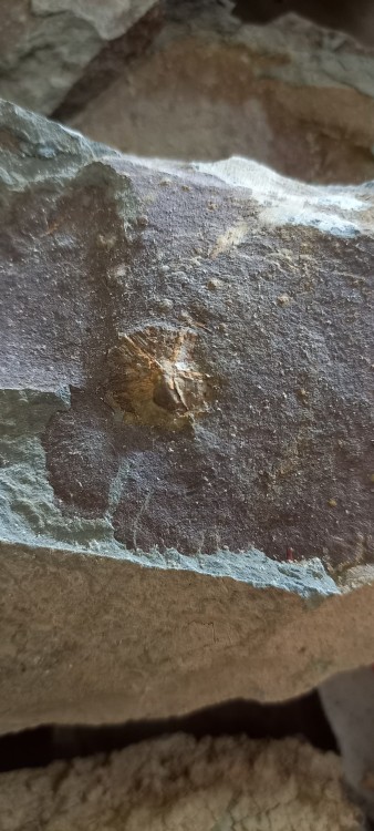

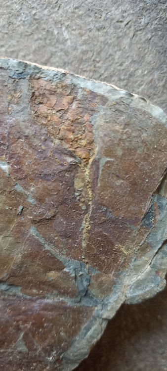

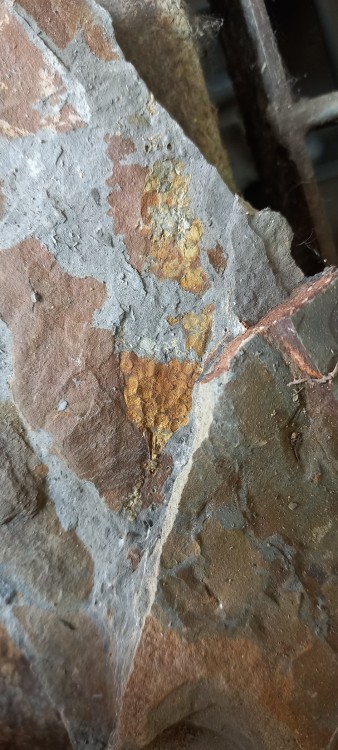

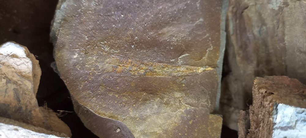

Je pense à des hyolithes pour les premiers.

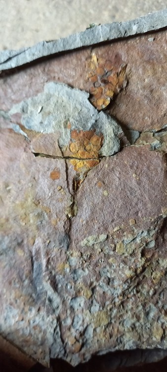

Les 4 derniers sont des plaques isolées d'échinodermes. Aucune idée du genre mais ressemblent à des Cheirocystella (Classe des Rhombifera).
Pour en revenir à la différence de conservation schistes/nodules, on peut observer de très fins détails dans certains schistes , mais déformés et aplatis. Les nodules montrent souvent les fossiles conservés en trois dimensions (pas d'aplatissement).
Bravo pour les 4 derniers expert des échinodermes me confirme pareil voila sont commentaire
Dans vos dernières photos, est une plaque isolée d'un échinoderme rhombifère (on voit très bien les nombreuses petites fentes parallèles), très vraisemblablement Cheirocystella languedociana.
