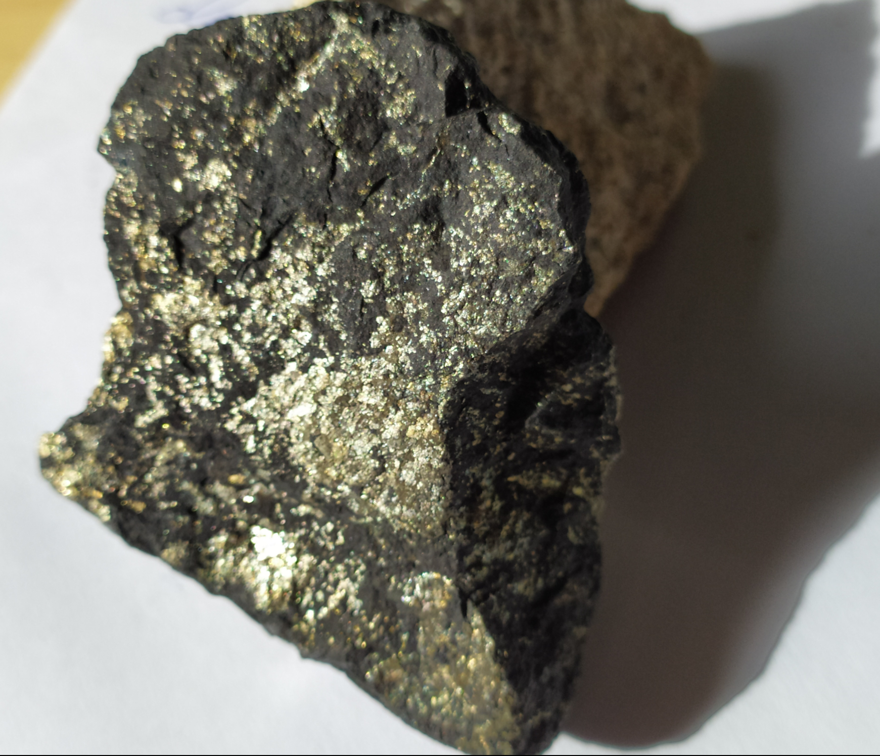

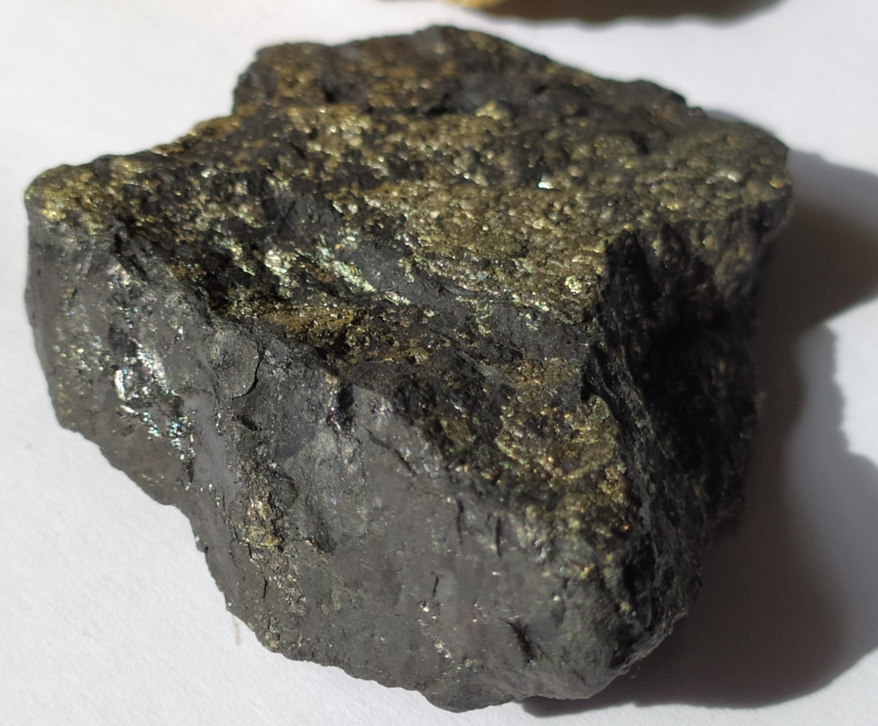

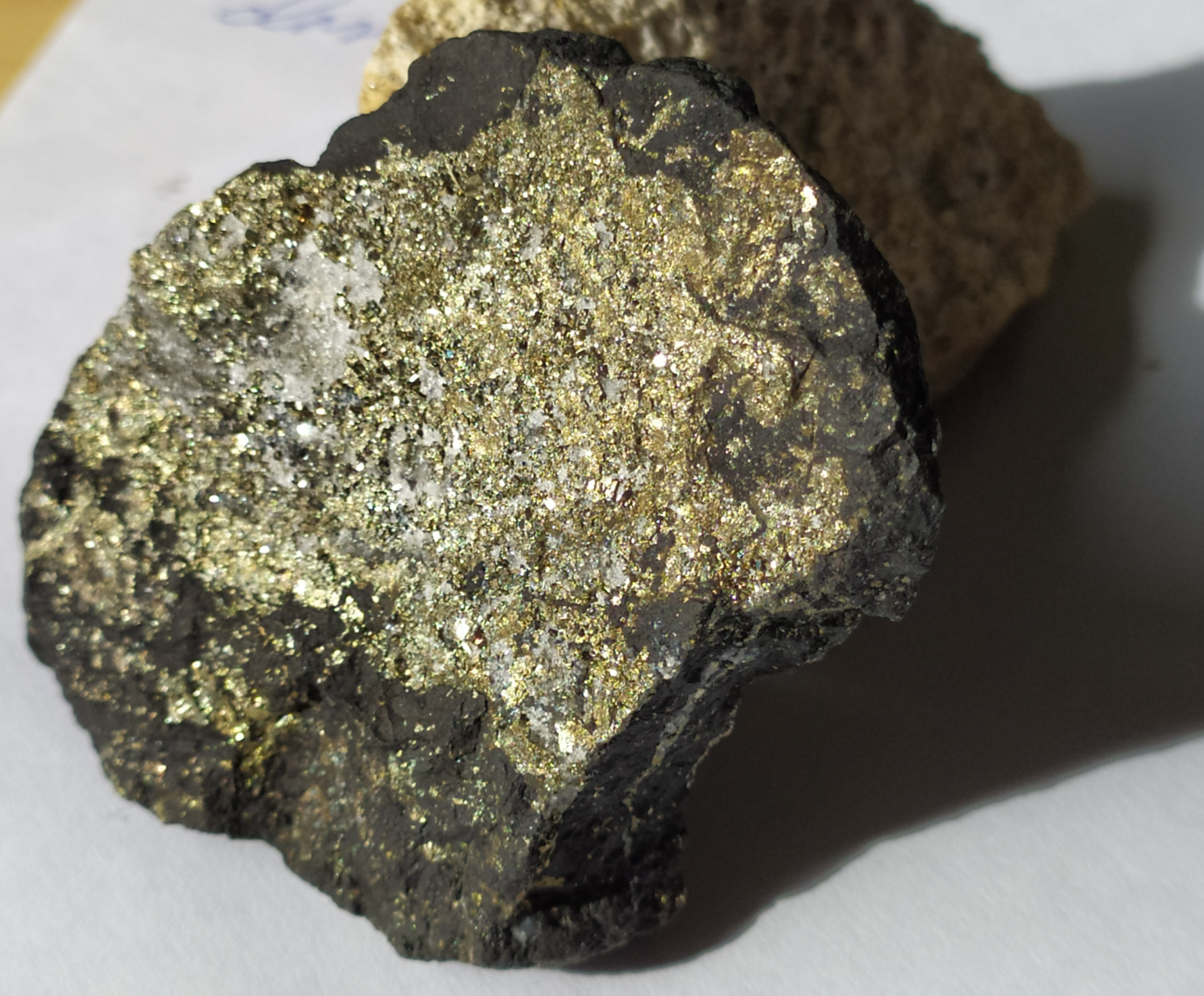

j'ai dans ma collection de pierre une pierre que je n'ai pas ramassé moi même, mais qui d'après ma mère aurait été ramassé par un de ces oncles. La petite histoire dit qu'elle serait tombé non loin de cet oncle dans la plaine de la limage, alors qu'il se trouvait seul sur la route et à pied.
Cette pierre pèse 72 grammes. Aspect cassé avec des cristaux à la surface des cassures. N'est pas attiré par un aimant fort. Sur un coté qui ne semble pas cassé, elle semble fondu ou avoir subit un effort qui l'aurait ciré. Si on la chauffe avec un briquet, elle ne brûle pas et n'émet pas d'odeur - ce n'est pas du charbon.
Dimension, environ 6.5cm par 5cm et 1,6 cm d’épaisseur.
Pour toute question, je suis à votre disposition. Merci d'avance.
Je vous joins des photos des 3 faces.

Ah, une belle histoire !  :clin-oeil:
Un caillou volant, certes, mais attention, pas extraterrestre, comprendre non trouvé "en place" sur un affleurement.
L'oncle à pied l'a échappé belle (tombé non loin)
Mais il n'y avait aucun témoin...:gratte-tete:
Bon, pas du tout du tout l'aspect d'une météorite, pas de trace de fusion, c'est mat.
mais on peut voir de la pyrite, sur une roche noire (tombée d'un charriot?), à tester avec HCl, et une idée de la dureté.
A+

Excellente réponse.
Merci Karoo de la réponse.
En effet, une belle histoire qui m'a toujours intriguée.
En effet pas de témoin, mais un oncle ayant fait des études, plutôt rare à l'époque (médecin et curé)
Je viens de mesurer sa densité, elle est de 3.79, donc plutôt lourd.
Sur le côté qui semble extérieur, et fondu ou frotté, elle n'est pas mat.
J'ai en effet l'impression d'avoir des cristaux de pyrite mélangé avec des cristaux blancs que je ne sais pas identifier.
Alors est-ce un morceau de pyrite pas pur ???? et pourquoi trouvé dans la limage 63 autour de la commune d'Ennezat. Dans la zone en question, il y a une grosse épaisseur de terre végétale très noire, probablement de la cendre volcanique. (je ne suis pas très qualifié😏). Je ne vois pas bien d’où viendrait de la pyrite dans ce coin.

Bonjour, les cailloux voyagent beaucoup, ça ne date pas d'hier. Mais le vôtre est bien d'origine terrestre, il n'existe aucune ambiguité à ce sujet. L'hisoire de l'oncle est jolie, mais tout y est affaire d'imagination. C'est un morceau de minerai, une pyrite (ou peut-être chalcopyrite) en association avec d'autres minéraux, le plus probable est qu'il s'agit majoritairement d'oxydes de fer noirs (c'est ce qui donne la partie noire terne sur les photos) : hématite ou goethite, avec la pyrite en résidu non oxydé au milieu du bloc. La couleur obtenue au test de la trace permettrait d'en savoir peut-être plus sur le noir et le doré (test à réaliser séparément pour les 2 zones ).

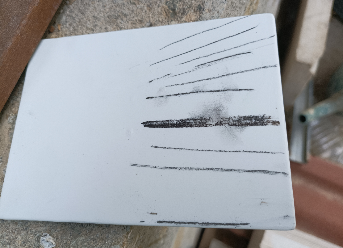

Question 1 : l'oxydes de fer noirs n'est pas attiré par un aimant ?
Question 2 : comment je peux faire le "test de la trace"

Voici la photo du résultat prise en extérieur pour avoir la lumière du jour et sans soleil direct :
La partie noir fait une trace bien noire matte et et si l'on met le doigt dessus, on en fout partout.
La partie qui doit être de la pyrite fait aussi des traces noirs, à priori parce que très mélangé avec la partie noir. J'en ai cassé un très petit morceau (accidentellement) qui semble plus pur, et je n'ai pas réussi à faire une trace sur la porcelaine, et à la limite d'y faire une rayure.
