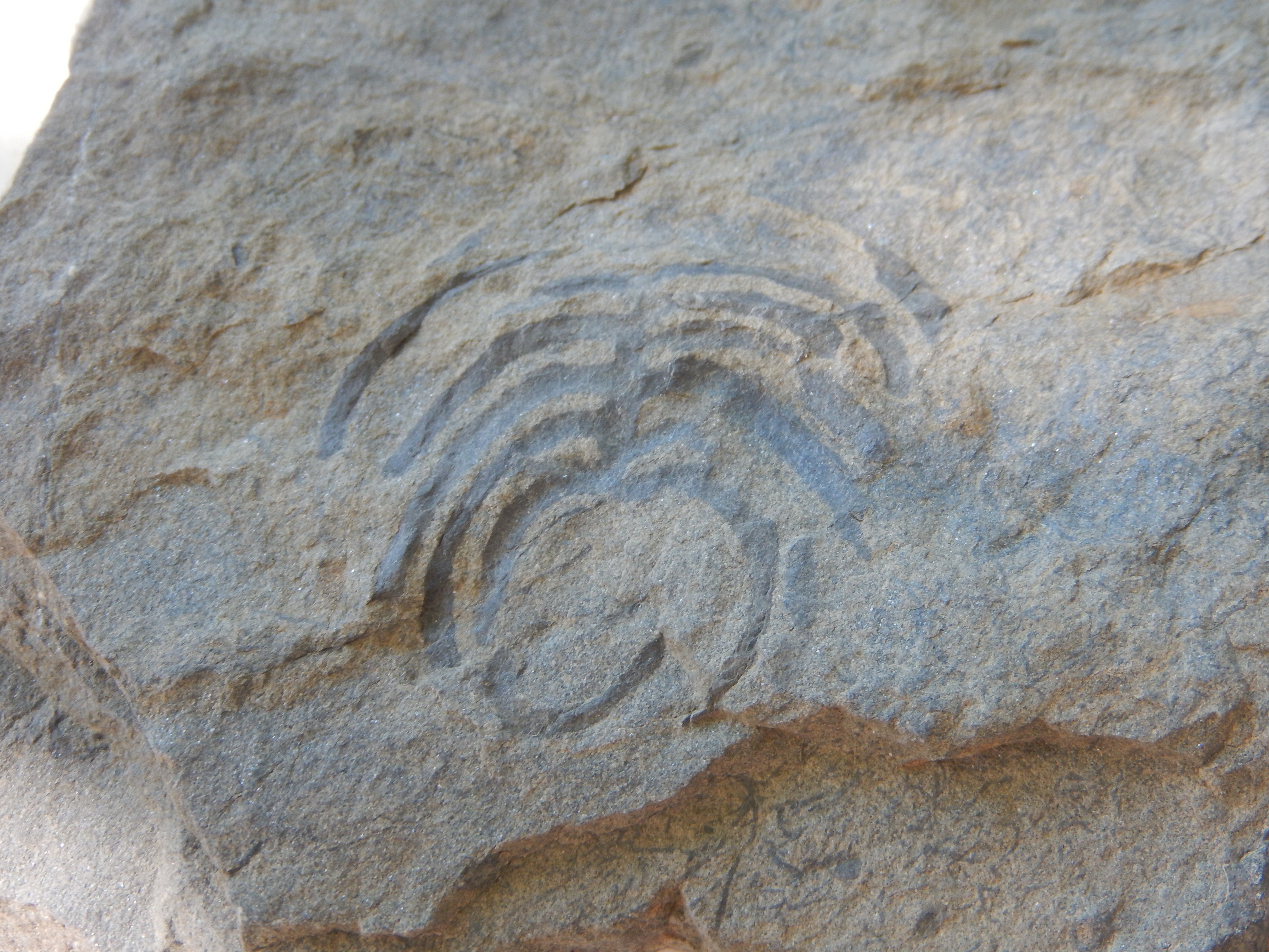

BUT Posté(e) 1 juillet 2023 Signaler Posté(e) 1 juillet 2023 Un nouveau "Quoi? Où? Comment?" A vous de jouer. Citer
caterpillar Posté(e) 1 juillet 2023 Signaler Posté(e) 1 juillet 2023 Trace de pneu dans du béton Citer
gars de falaises Posté(e) 1 juillet 2023 Signaler Posté(e) 1 juillet 2023 Ichnofossile? trace de déplacement? trilobite? Citer
fred39 Posté(e) 1 juillet 2023 Signaler Posté(e) 1 juillet 2023 Plus sérieusement 🚲!!! une idée de l étage ? Citer
alex.tre Posté(e) 1 juillet 2023 Signaler Posté(e) 1 juillet 2023 Ma première impression était celle d'une trace d'ammonite Citer
elasmo Posté(e) 1 juillet 2023 Signaler Posté(e) 1 juillet 2023 Ichnofossile, lequel, sans stratigraphie c'est très compliqué Citer
BUT Posté(e) 1 juillet 2023 Auteur Signaler Posté(e) 1 juillet 2023 Il y a 4 heures, caterpillar a dit : Trace de pneu dans du béton Il y a 4 heures, fred39 a dit : Plus sérieusement 🚲!!! une idée de l étage ? Etage Tourdefrancien. Non en fait c'est du Tertiaire. Il y a 3 heures, alex.tre a dit : Ma première impression était celle d'une trace d'ammonite Une ammonite qui aurait roulé sur la tranche; je ne sais pas si ce genre de traces existe. Mais on est dans des terrains qui se sont déposés il y a une grosse trentaine de millions d'années donc a priori il n'y a plus d'ammonites. Il y a 4 heures, gars de falaises a dit : Ichnofossile? Oui mais ce mot recouvre une grande variété de traces; y compris une trace de VTT dans du béton. Apparemment cela grouillait de vie au fond de la mer à cet endroit. Citer
fred39 Posté(e) 1 juillet 2023 Signaler Posté(e) 1 juillet 2023 Tertiaire :pas de trilobites !!!et pas d ammonites !!!! Peu être un VELOsiraptor...... Citer
BUT Posté(e) 1 juillet 2023 Auteur Signaler Posté(e) 1 juillet 2023 il y a une heure, fred39 a dit : Tertiaire :pas de trilobites !!!et pas d ammonites !!!! Peu être un VELOsiraptor...... Ou bien un Ank(et)ylosaure ... C'est le départ du Tour de France aujourd'hui; ne boudons pas notre plaisir! Citer

NiCoCaYoU Posté(e) 1 juillet 2023 Signaler Posté(e) 1 juillet 2023 Ça a quand même l'allure d'une algue, d'une plante ( je n'y connais vraiment pas grand chose en fossile). Citer
geopas Posté(e) 1 juillet 2023 Signaler Posté(e) 1 juillet 2023 Il y a 2 heures, BUT a dit : Une ammonite qui aurait roulé sur la tranche; je ne sais pas si ce genre de traces existe Si si, à Solnhofen en particulier. Citer
BUT Posté(e) 1 juillet 2023 Auteur Signaler Posté(e) 1 juillet 2023 il y a 15 minutes, geopas a dit : Si si, à Solnhofen en particulier. Merci pour l'info. Citer
BUT Posté(e) 1 juillet 2023 Auteur Signaler Posté(e) 1 juillet 2023 Il y a 8 heures, NiCoCaYoU a dit : Ça a quand même l'allure d'une algue, d'une plante ( je n'y connais vraiment pas grand chose en fossile). Moi aussi j'avais tout d'abord pensé à une empreinte végétale. Citer

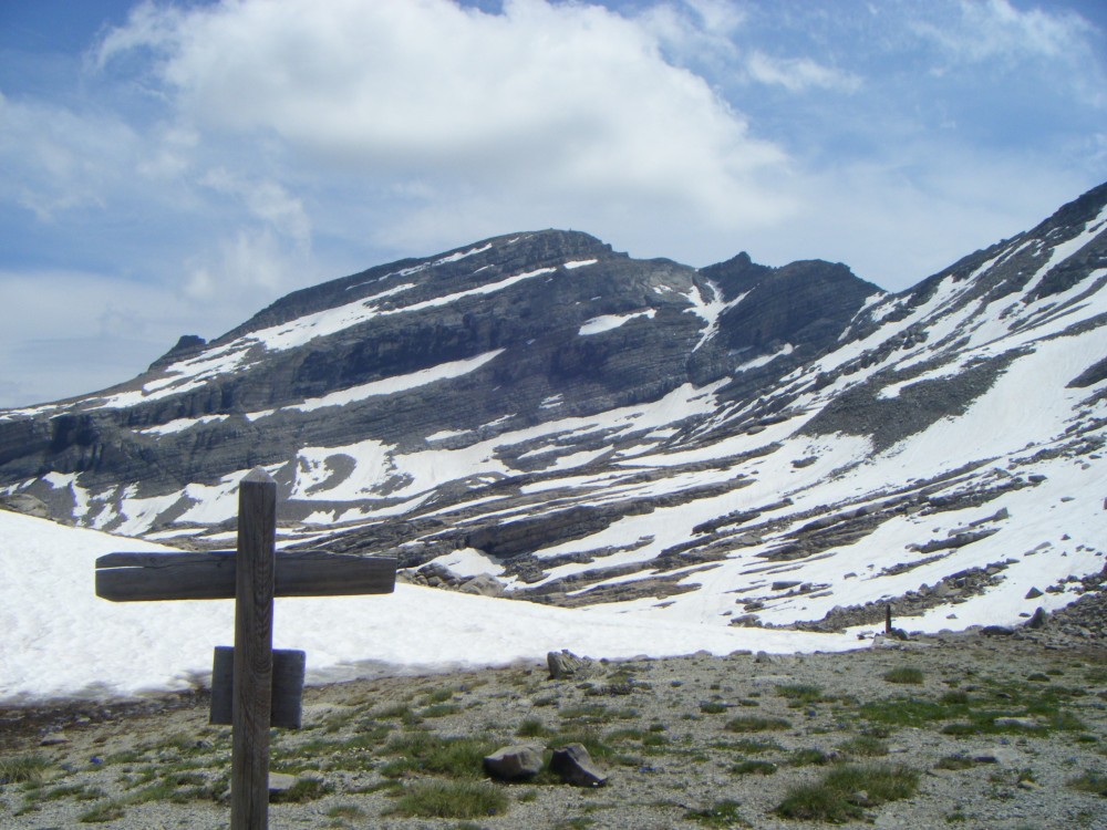

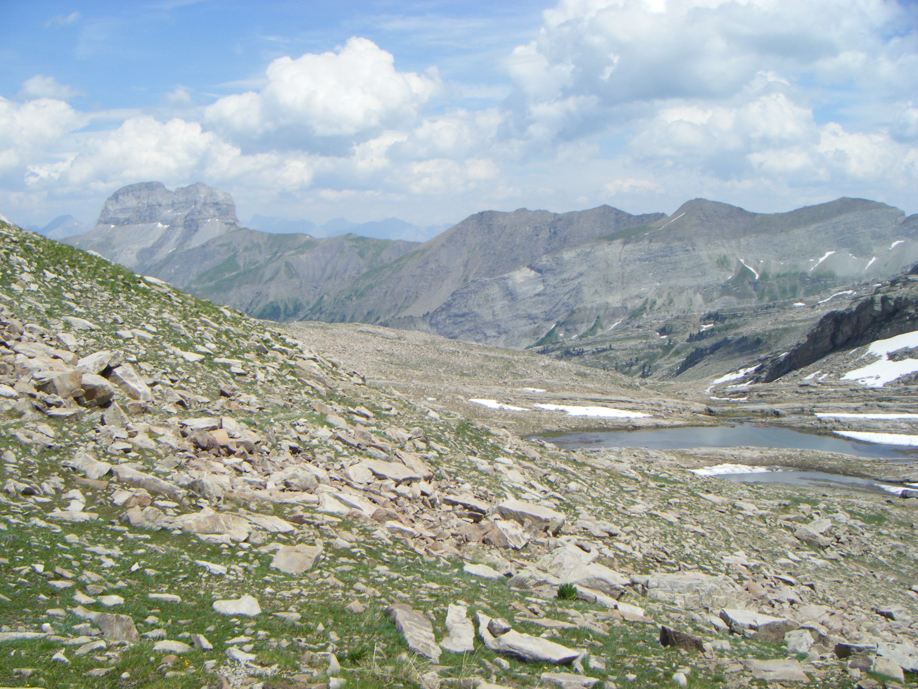

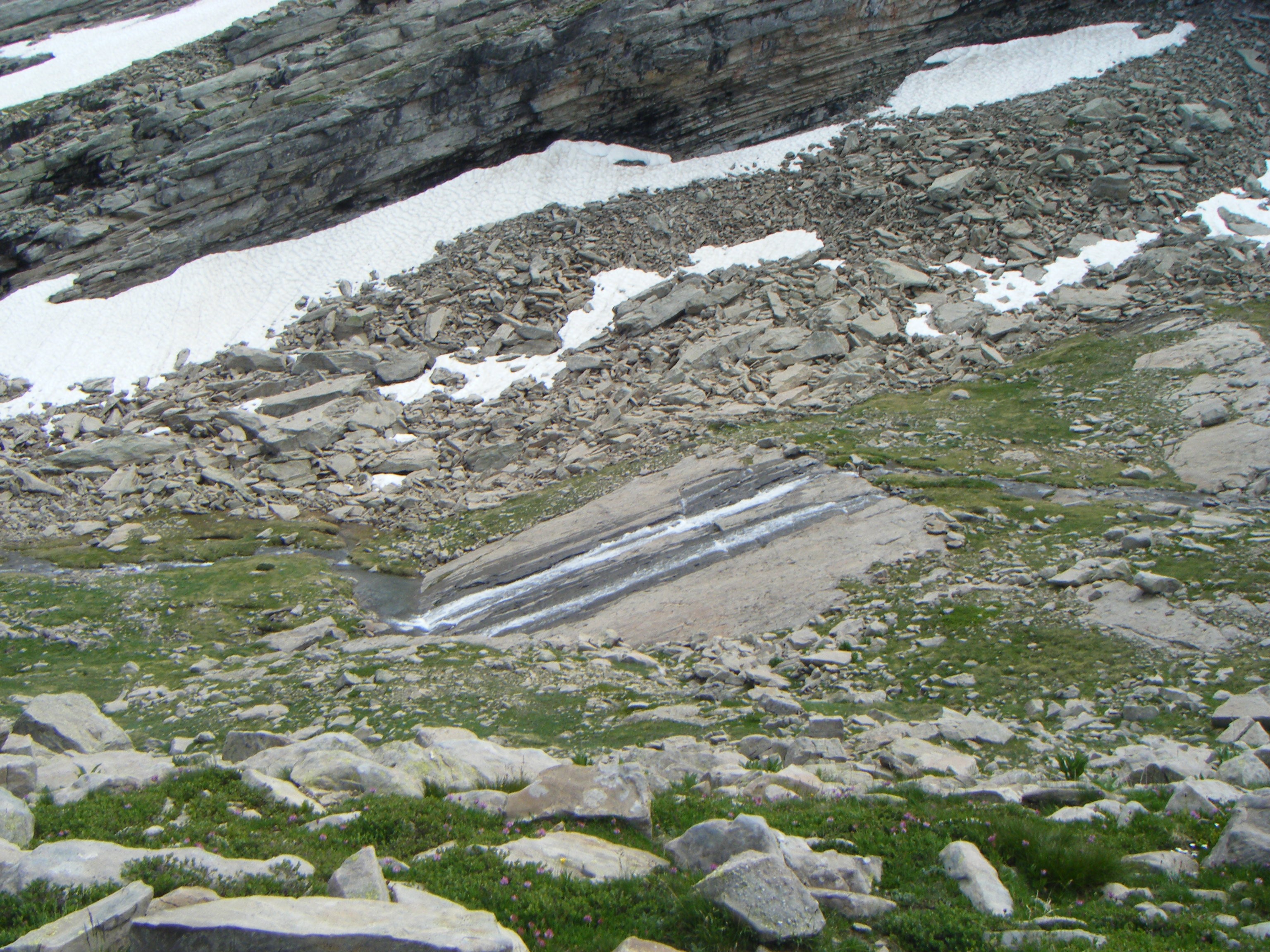

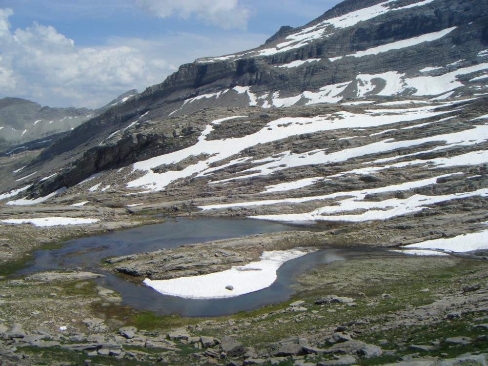

BUT Posté(e) 1 juillet 2023 Auteur Signaler Posté(e) 1 juillet 2023 Il y a 12 heures, jean francois06 a dit : De nos jours, sur nos plages, on peut observer ce genre de traces de locomotion, le coupable Le pagure, bernard l'ermite. Il faut sans doute regarder de ce coté là. J'avais en tête une autre interprétation; mais après avoir recherché des images de traces de bernard l'ermite, je trouve l'idée de jean francois06 assez convaincante, et même plus vraisemblable que mon idée initiale. Laissons donc provisoirement le "QUOI", et pour l'instant traitons le "OÙ". Nous sommes dans le faciès des grès d'Annot, dans le massif de l'Estrop/Trois Evêchés, un peu au-dessous du col de Vautreuil (Vallon du Laverq, Vallée de l'Ubaye). Aux abords du col l'ensemble du paysage est contrôlé, de façon austère et assez oppressante, par la série grosso modo monoclinale des bancs de grès plus ou moins épais, qui déterminent jusqu'à la forme des cascades et des petits lacs, ainsi que le débit parallélépipèdique des blocs (cf. photos ci-dessous). La Tête de l'Estrop vue depuis le col de Vautreuil. Un laquet compartimenté par un banc de grès. Une cascade "toboggan". A gauche en arrière-plan la Grande Séolane. Mais seul l'avant-plan de cette photo - ainsi que le plan moyen en contrebas à droite - se trouvent dans les grès d'Annot. La Séolane et toute la ligne de crêtes à sa droite sont constituées par d'autres formations. Citer
phoscorite Posté(e) 2 juillet 2023 Signaler Posté(e) 2 juillet 2023 Bonjour Dans les grès d'Annot, en principe, les sédiments terrigènes sont déposés en milieu sous-marin assez profond, hors de la zone éclairée. Il n'y a pas beaucoup d'oxygène dans ces eaux-là, et il n'est renouvelé que par le passage des courants de turbidité dans les canyons sous-marins. Pas beaucoup d'oxygène, pas beaucoup d'organismes vivants, mais pas mal de bouffe à disposition, car les courants apportent de la matière organique terrestre. Les organismes les plus "économes" s'en sortent. Un sédimentologue de Barcelone nous avait expliqué que les traces de vie dans ce type milieu étaient souvent le fait d'arthropodes ; ce sédimentologue parlait plutôt de crabes, mais on n'est pas loin de la suggestion de @jean francois06 Citer

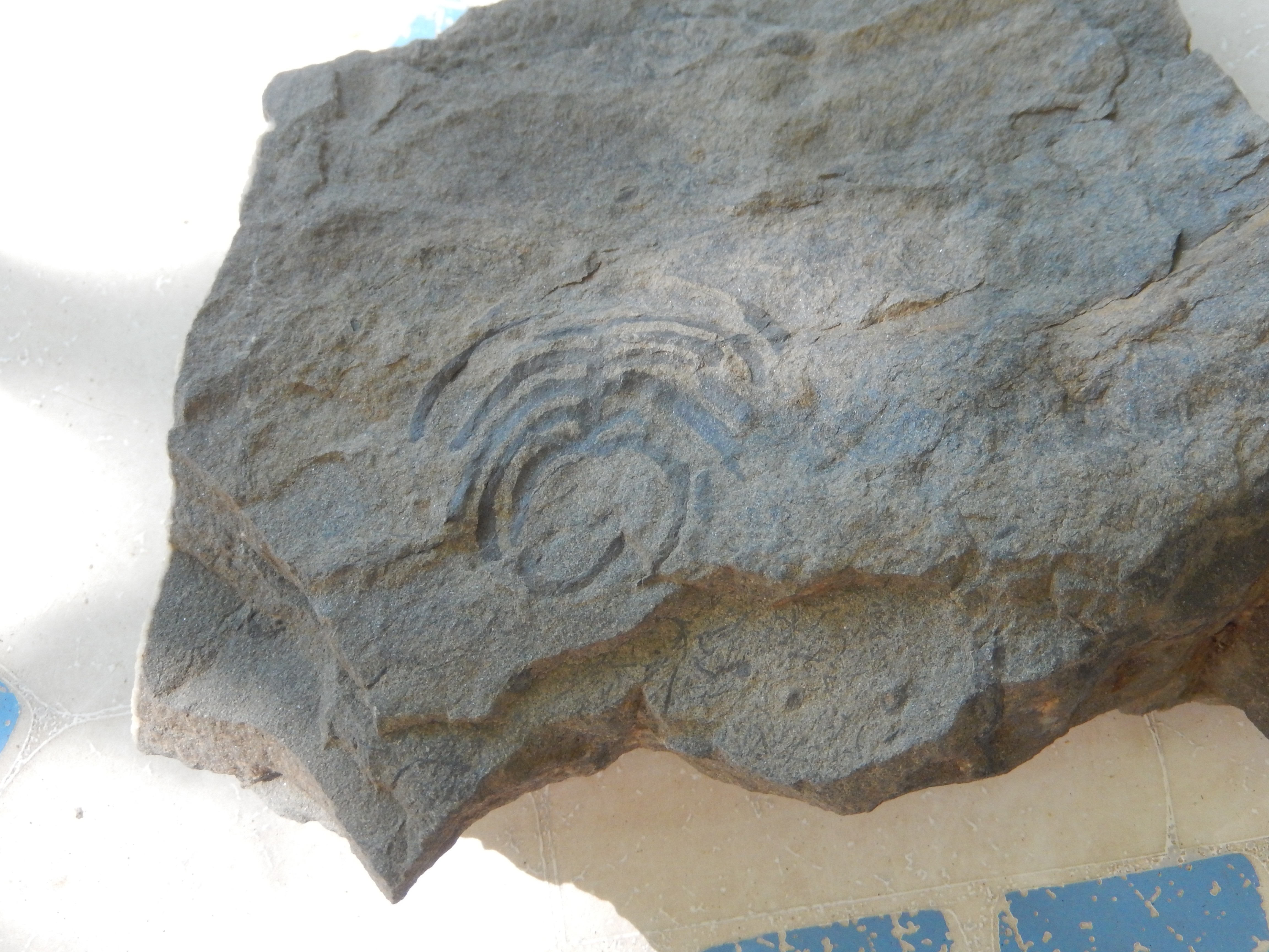

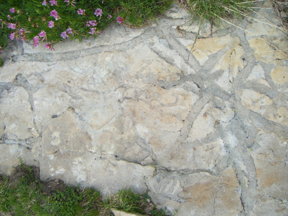

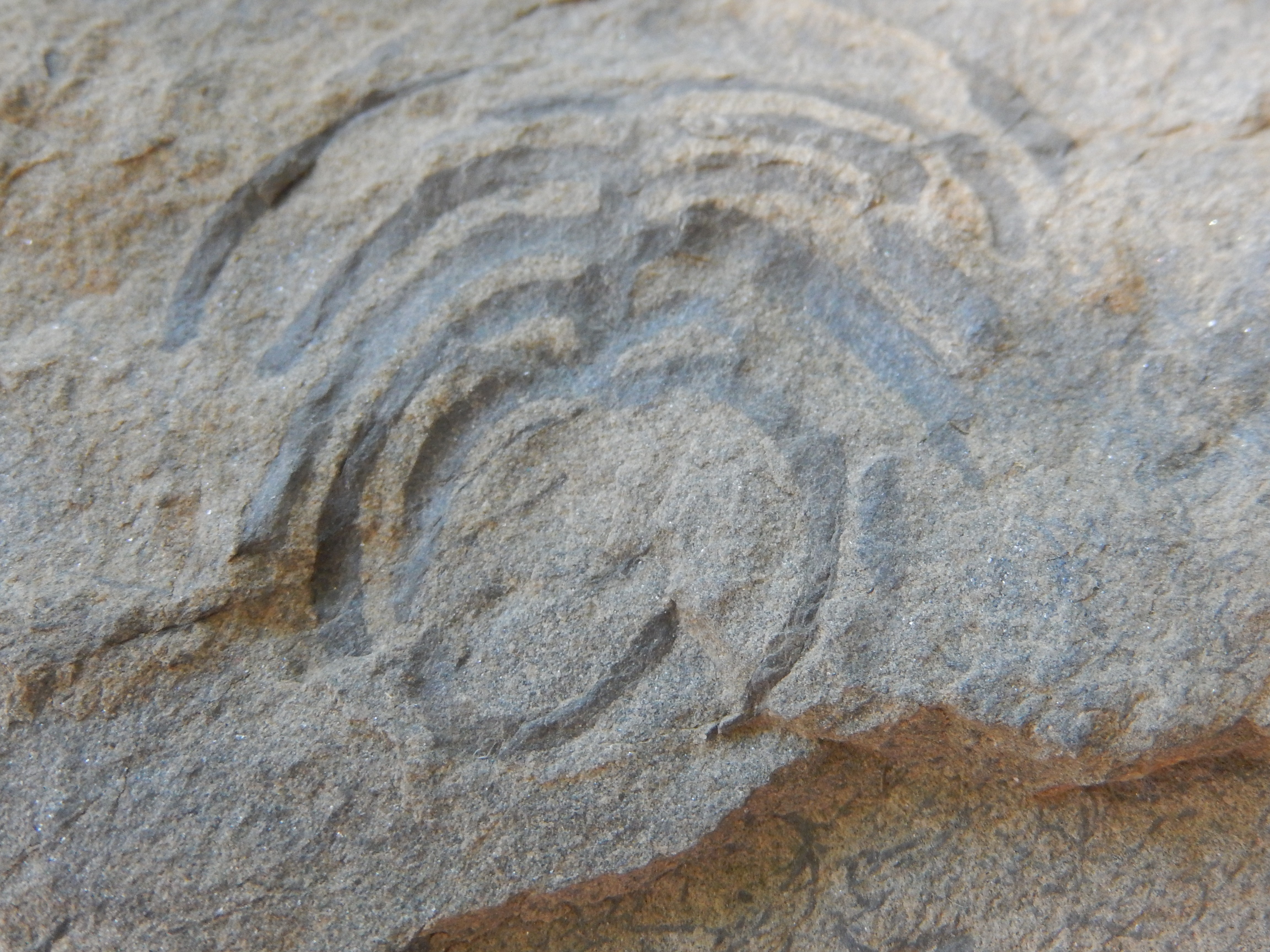

BUT Posté(e) 2 juillet 2023 Auteur Signaler Posté(e) 2 juillet 2023 Eh bien cette énigme sera quelque peu atypique, avec un "QUOI?" et un "COMMENT?" différents à l'arrivée de ce que j'imaginais au départ... En 2020, j'avais posté sur Géoforum un "fossile" bizarre (cf. photos ci-dessous), trouvé au pied de la montagne de Rocheclose (côté Seyne), à moins de quatre kilomètres du col de Vautreuil et dans les mêmes terrains. Je pensais que c'était une trace végétale ou une grosse nummulite abîmée; mais le regretté gaëldeploeg l'avait identifié comme étant un polykampton. Par la suite j'ai fait le lien entre ce "fossile" et les traces "en pneus de VTT" qui sont assez nombreuses dans le secteur Vautreuil. Je pensais qu'il s'agissait également de polykampta vus en coupe, avec le tunnel central et une section du départ des loges latérales (sachant que dans beaucoup de polykampta les loges sont courbes au départ, et plus ou moins plongeantes par rapport au tunnel central). Le sédiment plus fin et plus organique stocké par la bestiole dans ces tunnels ayant donné après fossilisation un matériau plus tendre que le grès encaissant, l'érosion différentielle aurait mis en creux les parties tendres, une fois le banc exposé à l'affleurement. Mais l'hypothèse d'une trace de bernard l'ermite ou d'un autre animal similaire me semble plus convaincante, sous réserve bien sûr que ces animaux soient capable de vivre en mer profonde. Le "fossile" des images ci-dessous mesure 4cm. Citer
Invité jean francois06 Posté(e) 2 juillet 2023 Signaler Posté(e) 2 juillet 2023 Le coup du bernard l'ermite c'est juste pour donner une idée. Je parlais d'exemple sur la plage mais ces bestioles peuvent vivre à plusieurs centaines de mètre de profondeur. Il y a d'autres arthropodes capable de faire ça ( pour les crabes ça peut ressembler, mais je ne sais pas s'il y a un sillon central continu). Bref c'est imprudent d'accuser Bernard, mais on peut parler de protichnites, je pense. Citer
fred39 Posté(e) 2 juillet 2023 Signaler Posté(e) 2 juillet 2023 ça me fait penser a un rudiste !! Citer
BUT Posté(e) 3 juillet 2023 Auteur Signaler Posté(e) 3 juillet 2023 Il y a 18 heures, fred39 a dit : ça me fait penser a un rudiste !! Je ne connais pas trop les fossiles. Mais je pense que gaëldeploeg aurait reconnu un rudiste. En ce qui concerne l'hypothèse polykampton, il existe une grande variété de formes de polykampta, et pour une même variété, l'apparence varie sensiblement selon la façon dont la cassure de la roche recoupe la structure tridimensionnelle du polykampton. All in all, certains polykampta peuvent ressembler à la "trace de VTT" que j'ai présentée précédemment. La figure ci-dessous illustre la façon dont un polykampton peut changer d'apparence selon la façon dont il est recoupé par la surface rocheuse. C'est tiré d'un poster présenté lors d'une conférence en 2021 à Genève: "19th SWISS GEOSCIENCE MEETING - 2021 GENEVA - Polykampton georgianum - Zurab Lebanidze, Alfred Uchman et al." Compte tenu de mes connaissances, j'aurais du mal à départager mon hypothèse initiale "polykampton" et l'hypothèse de jeanfrancois06 "trace de locomotion d'un bernard l'ermite ou apparenté". Je n'ai malheureusement photographié qu'une trace de ce type. Mais il y en a beaucoup sur le secteur du Vautreuil. Citer

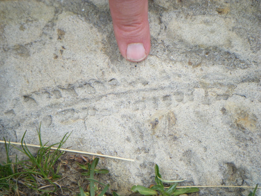

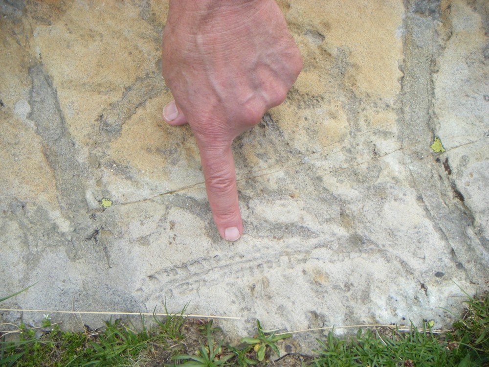

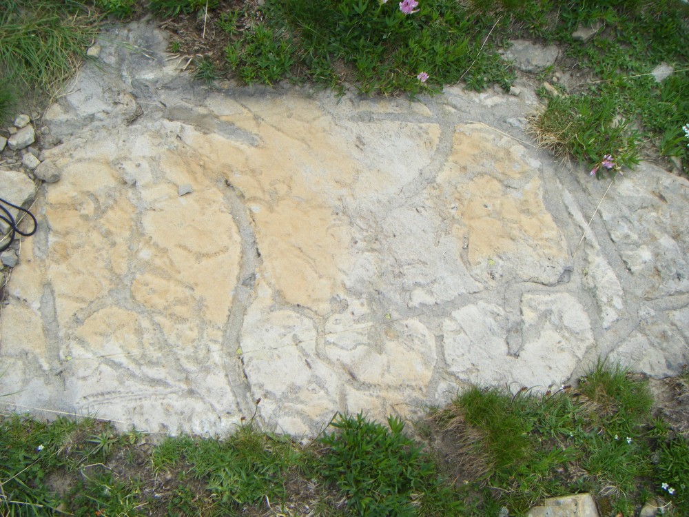

Invité jean francois06 Posté(e) 3 juillet 2023 Signaler Posté(e) 3 juillet 2023 Il y a 5 heures, BUT a dit : Compte tenu de mes connaissances, j'aurais du mal à départager mon hypothèse initiale "polykampton" et l'hypothèse de jeanfrancois06 "trace de locomotion d'un bernard l'ermite ou apparenté". Je n'ai malheureusement photographié qu'une trace de ce type. Mais il y en a beaucoup sur le secteur du Vautreuil. Pareil. pour comparaison : Les deux traces sont horizontales, l'une à la surface du sédiment, l'autre dans le sédiment. Une trace de locomotion, l'autre dans un terrier. Un arthropode d'un coté et un vers de l'autre. Il faudrait la montrer à un spécialiste. Dommage que gaël ne soit plus là, il aurait pu donner un avis éclairé. NB: sur la première photo, on voit la même trace, moins nette, perpendiculaire à l'autre. Sur les autres photos je me demande si ce n'est pas ophiomorpha. Citer
