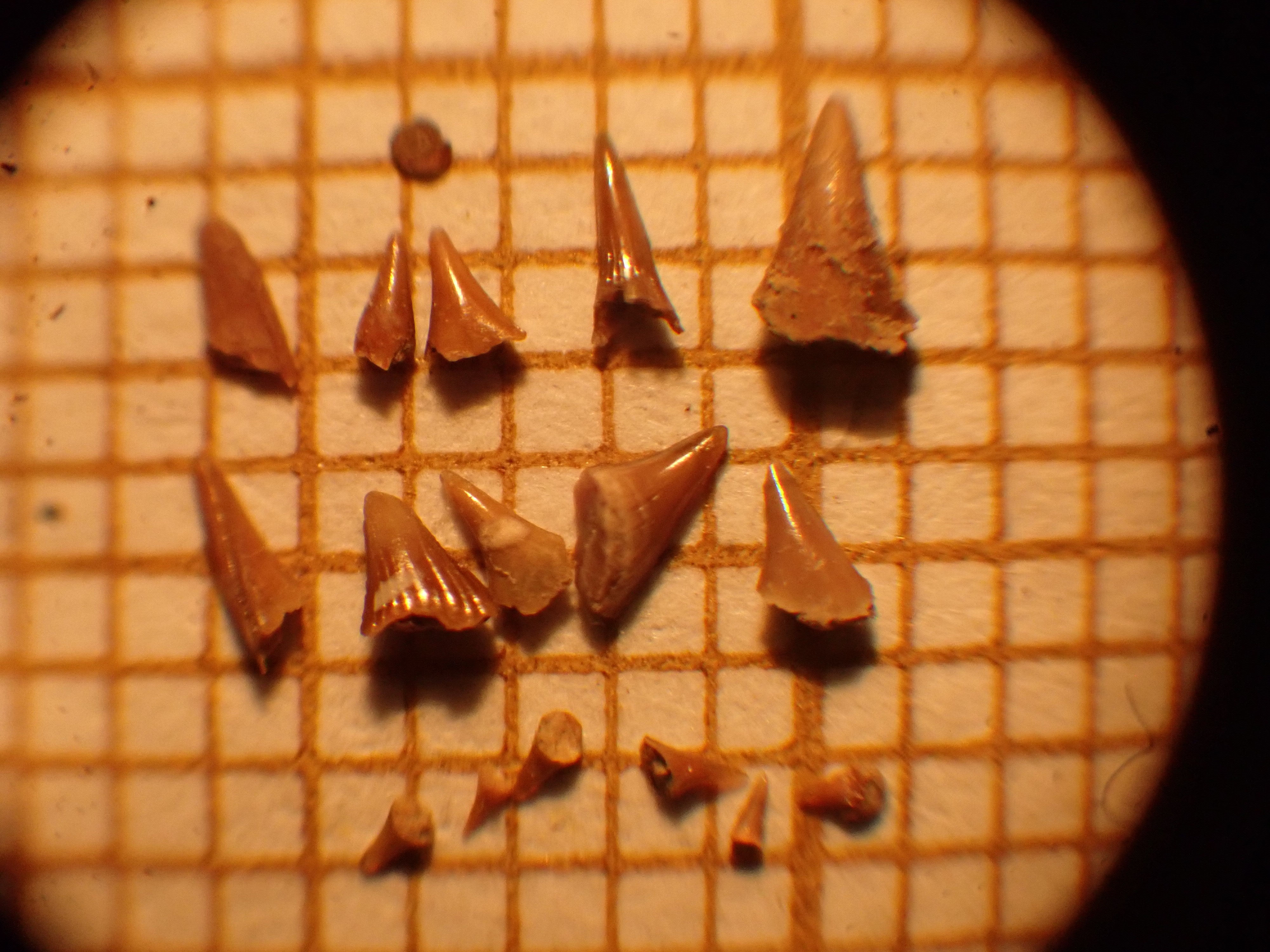

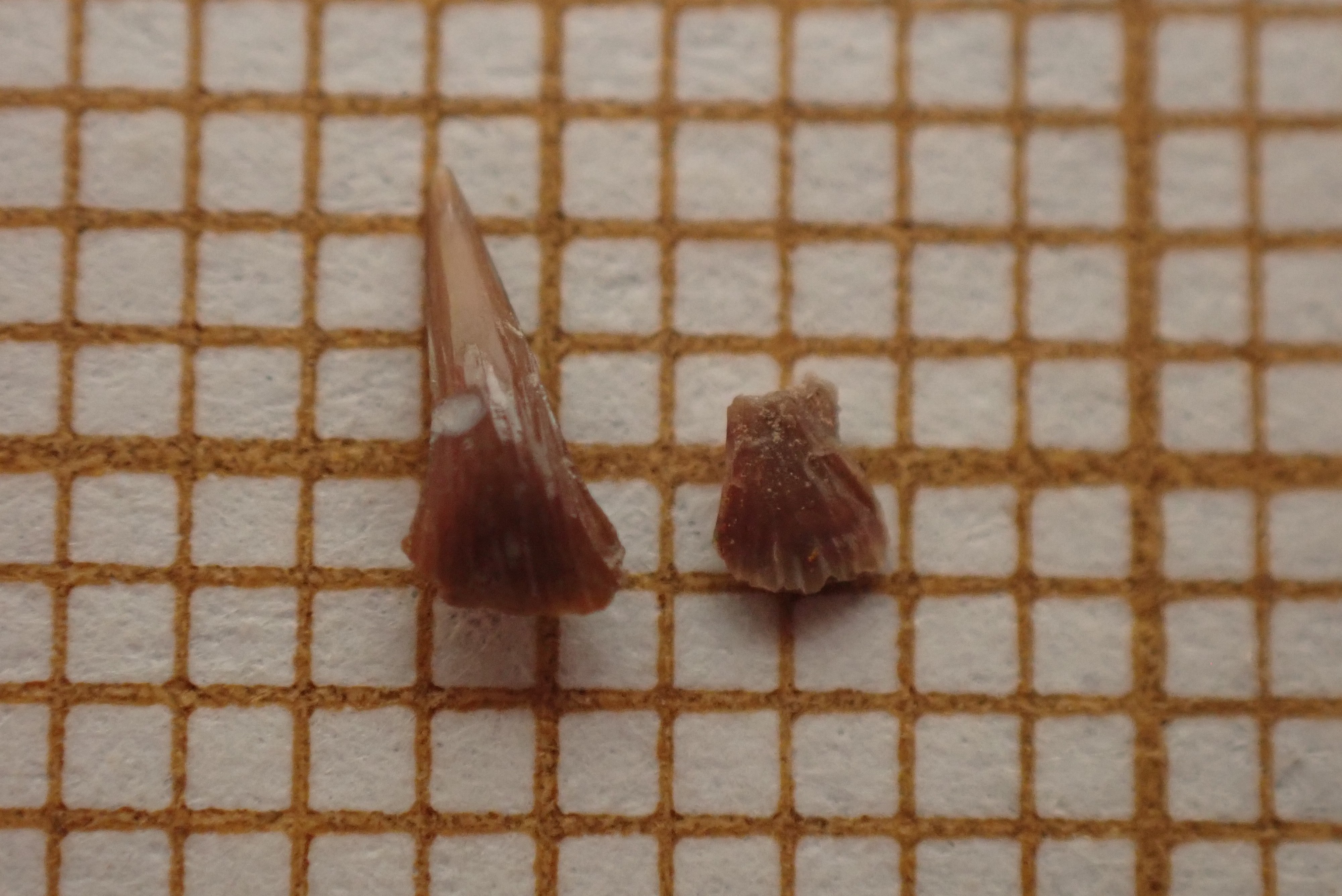

L'émail légèrement plissé à la base peut orienter vers Synechodus ou Rhomphaiodon, des néosélaciens.
Quand les plis de l'émail sont plus accentués et surtout s'ils remontent plus haut vers la pointe de la cuspide, et quand celle-ci a une allure plus trapue, c'est souvent de l'hybodonte.

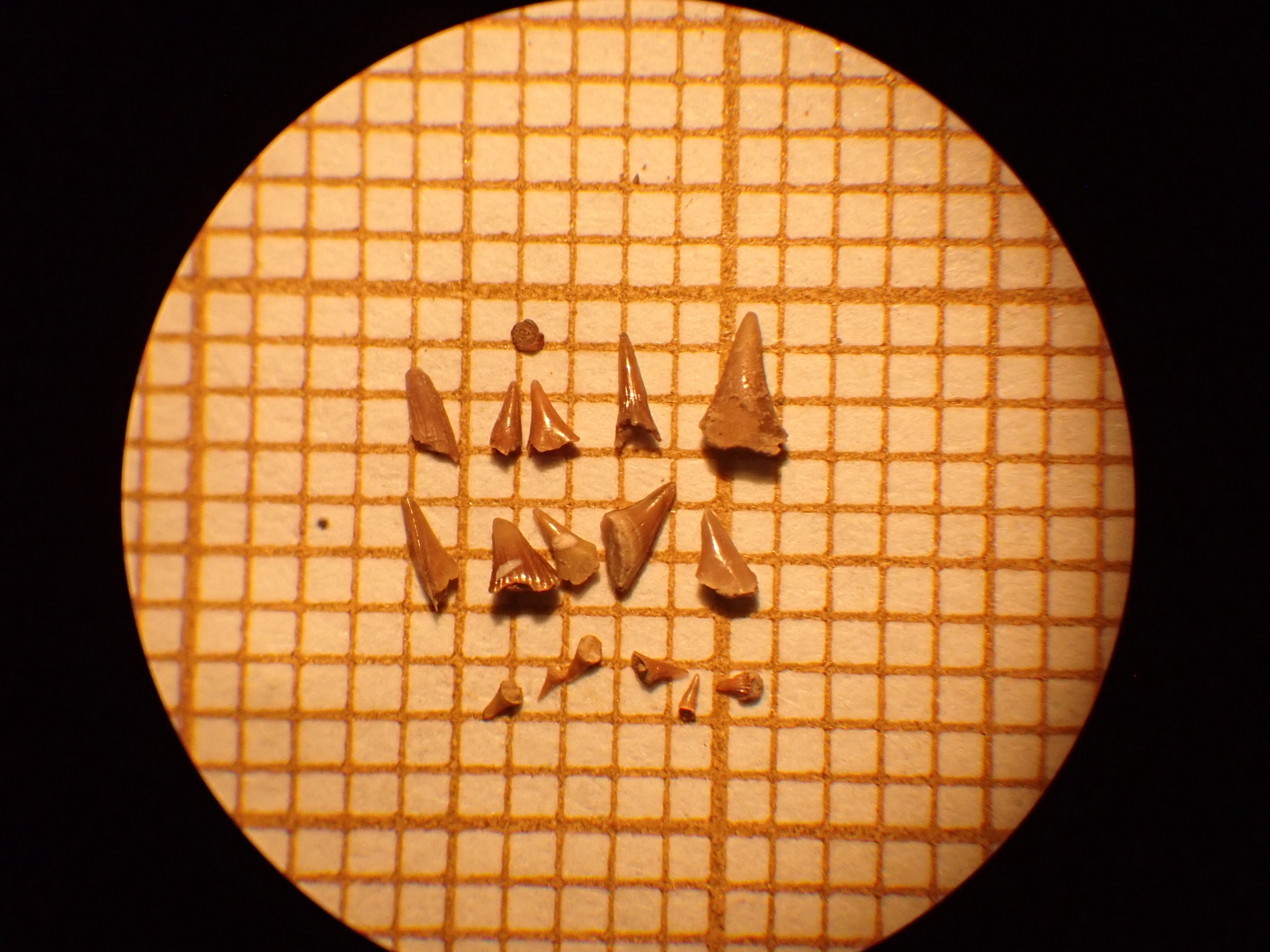

Félicitations Fred, la pêche est productive !

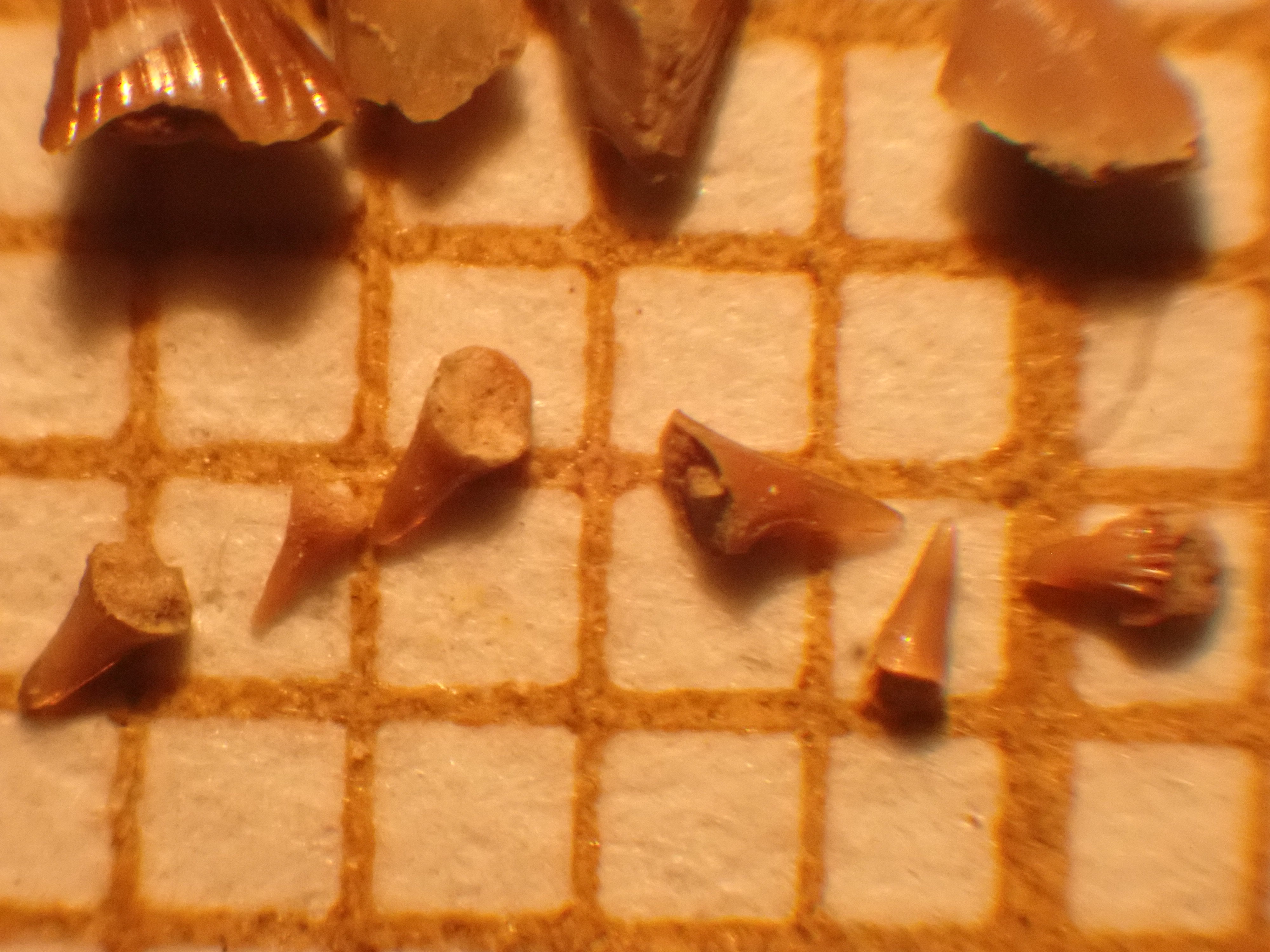

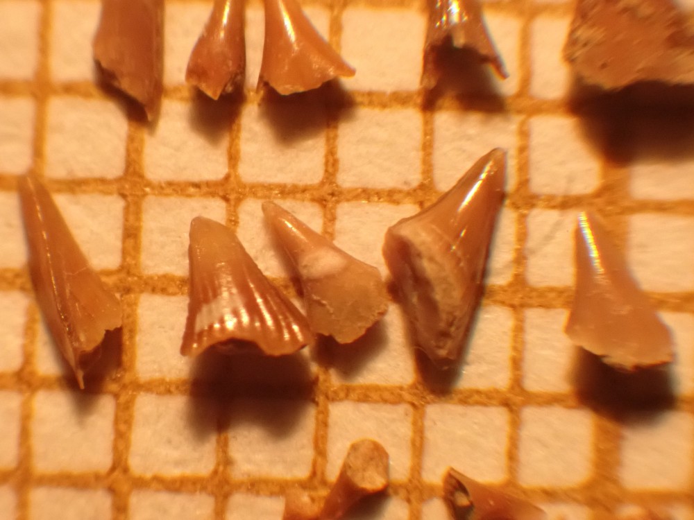

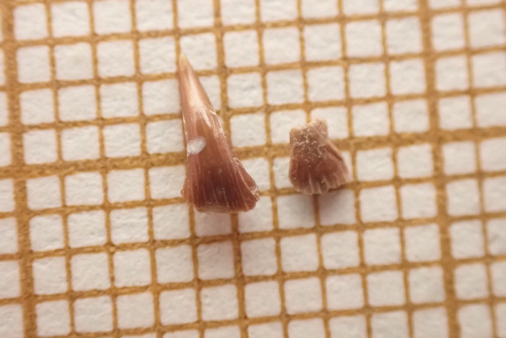

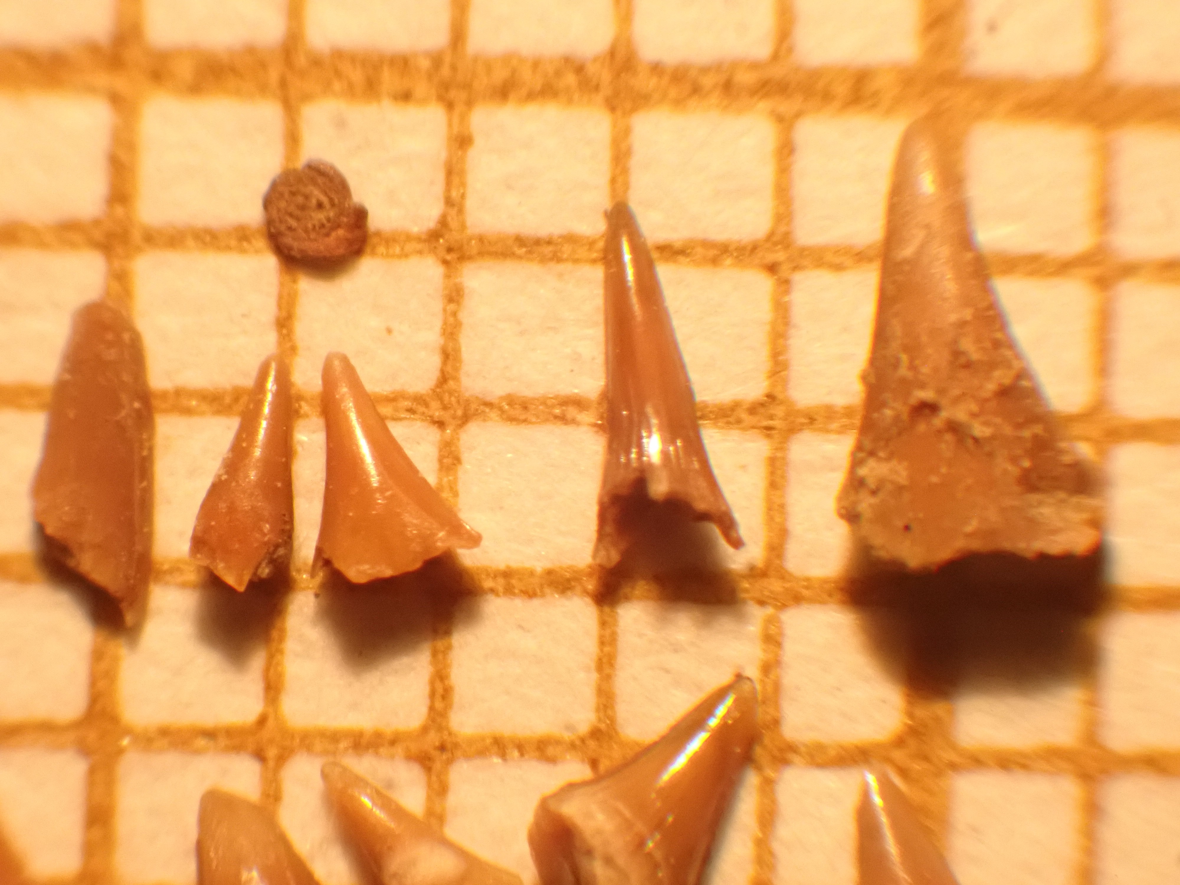

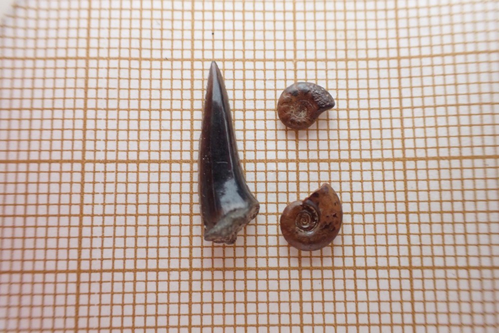

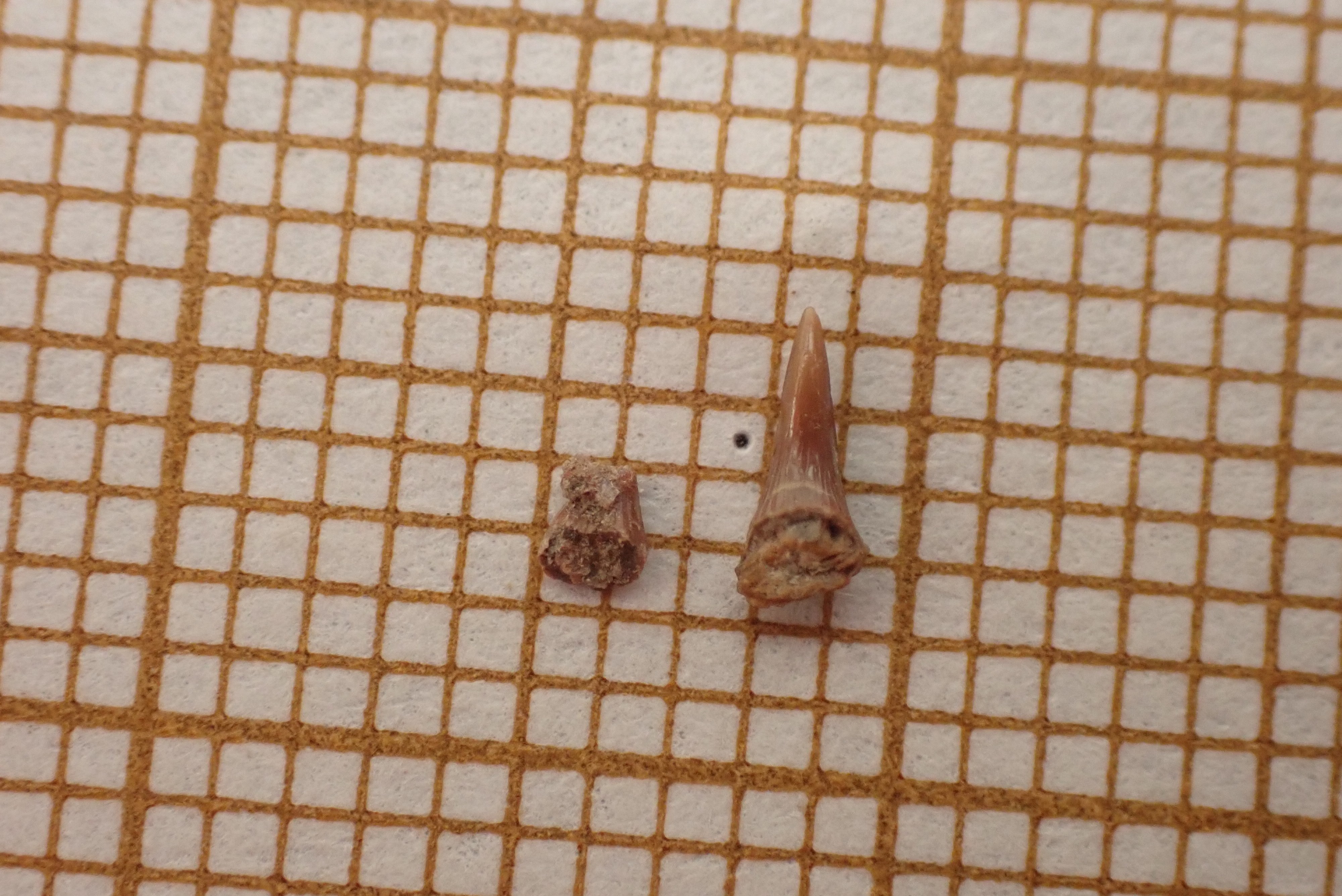

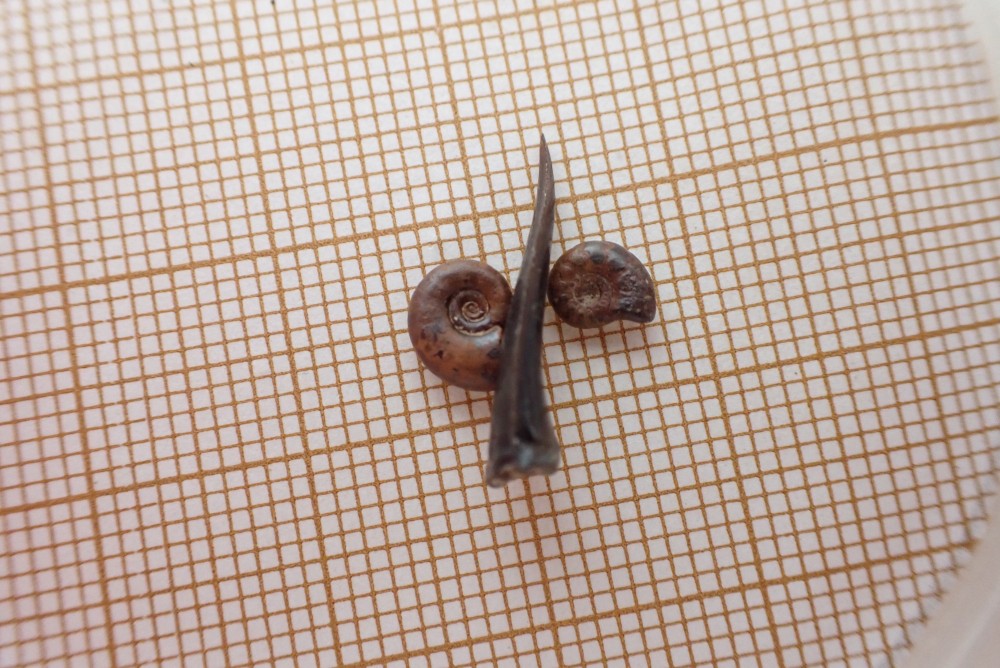

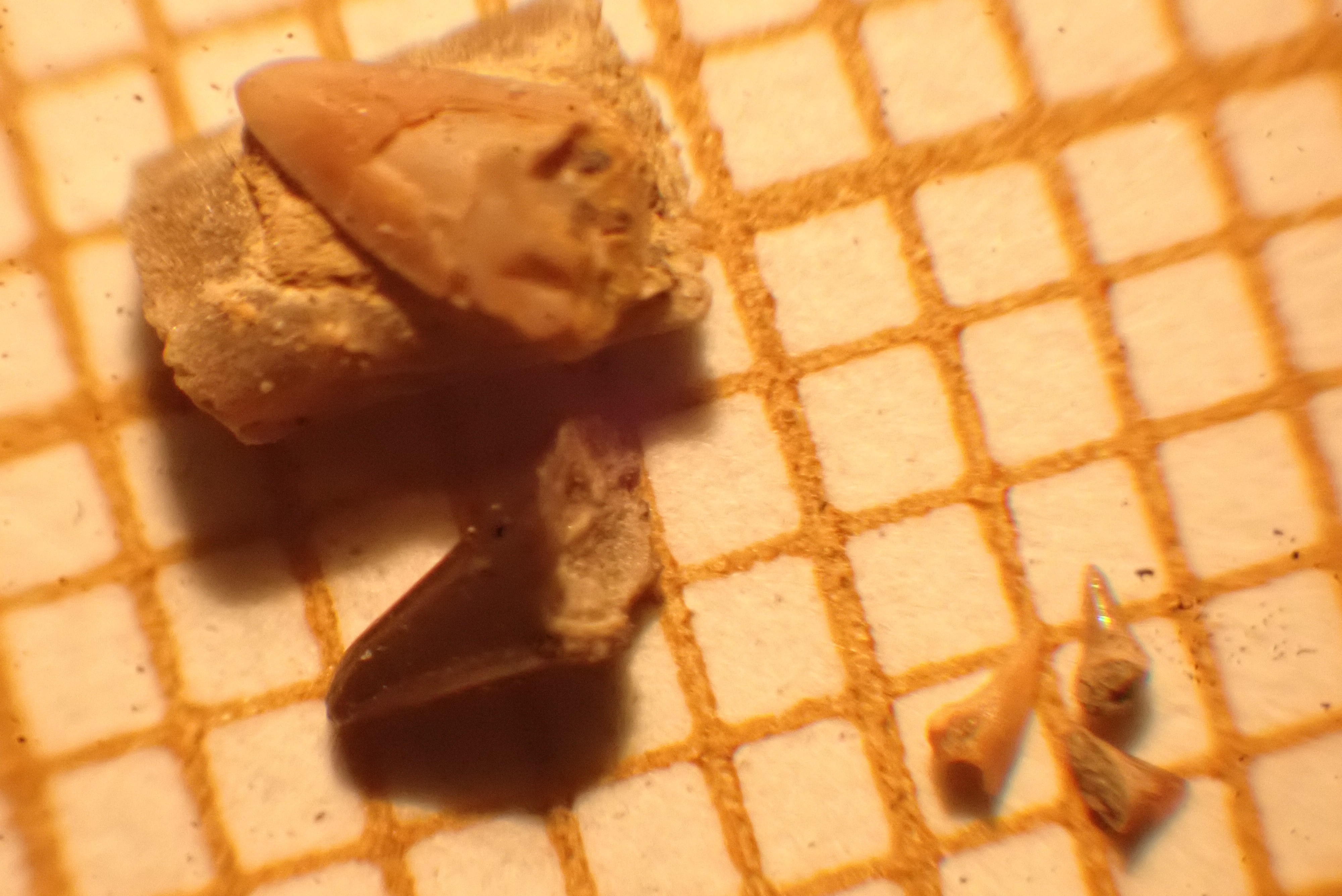

La seconde cuspide sur la deuxième rangée est une dent d'hybodonte.
La première en haut, qu'on ne voit pas très bien, me fait néanmoins penser à une dent de poisson (donc pas sélacien) qui aurait perdu sa pointe d'acrodine, voir vers la famille du poisson osseux Pachycormus.
Merci icarealcyon ,pour hybodonte je vais regarder sa...
La première en haut est casser en deux par le milieu ?Je pense quelle devait être plus grosse.
Oui!!!! bien contant des résultats sa motive....

En tout cas ,sa fait plusieurs espèces et je n ai pris qu' un litre de sédiment a cette endroit ...
