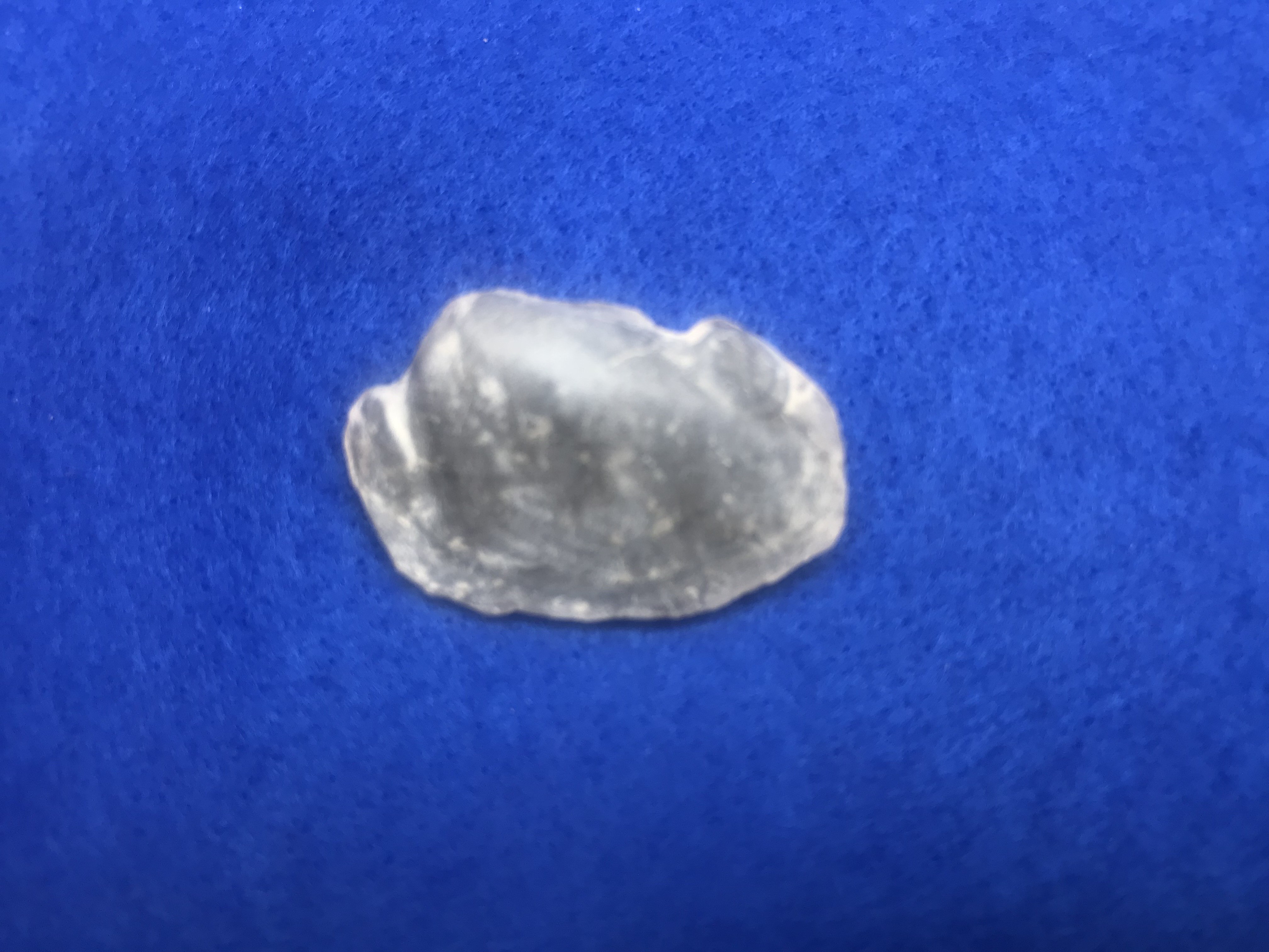

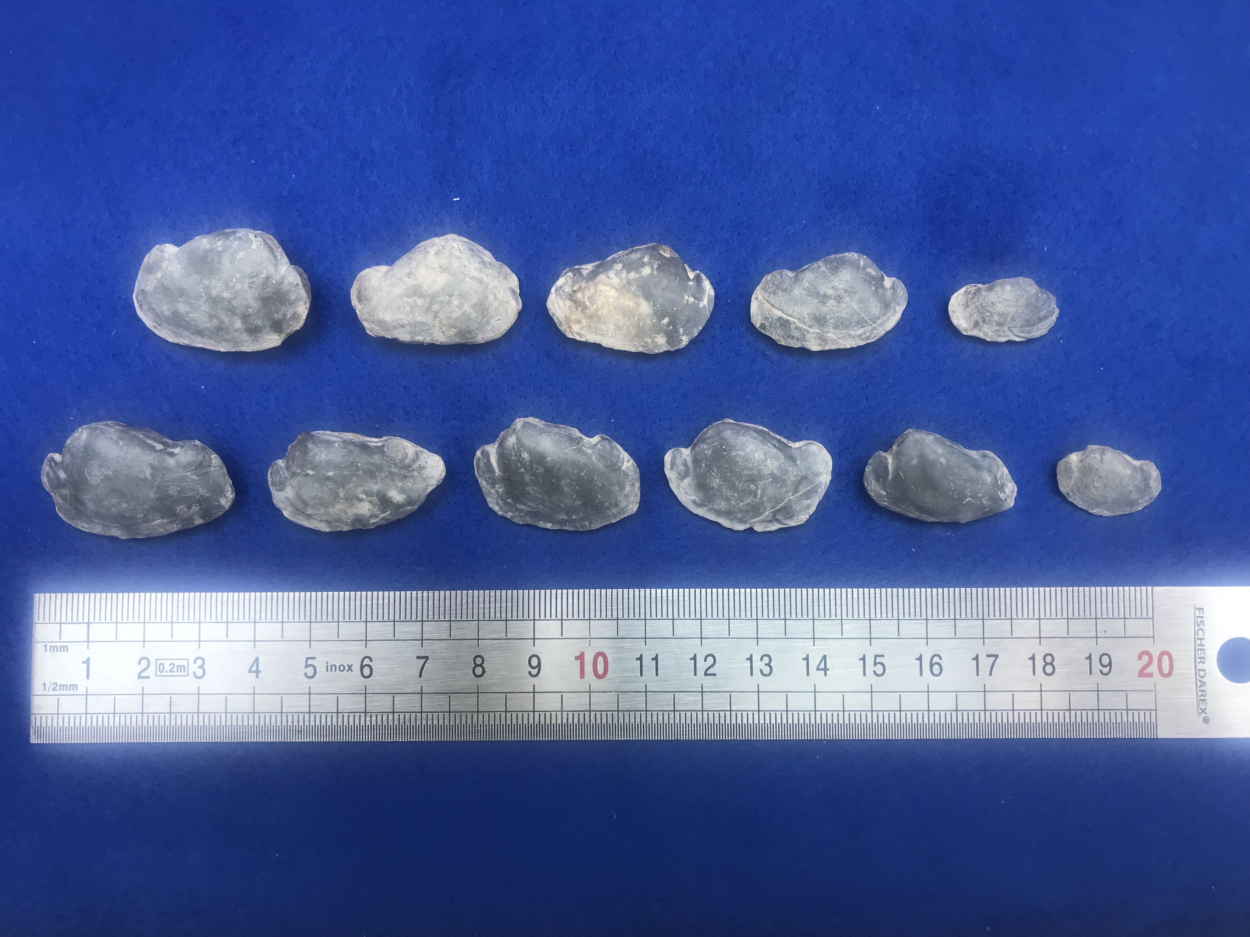

Bonjour à tous.
Me revoilà vieilli de 100 MA (saut du cénomanien à l'hettangien !!!!)
Toujours difficile d'identifier les lamellibranches, mais celui là, si vous l'avez déjà rencontré est bien particulier.
Il est pourvu de deux excroissances bien caractéristiques de chaque côté de l'apex, mais que pour ma part que je n'ai jamais rencontré dans aucune famille.
Dans l'attente de vos propositions
Il y a 15 heures, PK67 bis a dit :
cela est peut être dû au fait que ce sont probablement des moules internes.
Merci pour la réponse mais il y a sur le site de nombreux autres lamellibranches avec le même mode de fossilisation. Seule cette espèce présente ces décrochements et cette particularité anatomique.

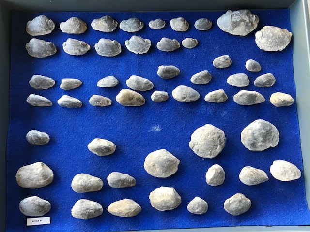

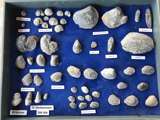

Ci-jointes deux planches du même étage avec de nombreux moules internes eux aussi.
Seule l'espèce des deux rangées du haut bien identifiable (largeur, longueur épaisseur présente cette caractéristique.

il y a 51 minutes, dominique06 a dit :
Le problème c'est qu'on ne voit pas bien les bivalves (trop petits) et qu'on est incapable de voir les éventuels moules internes à partir de la 3ème rangée.

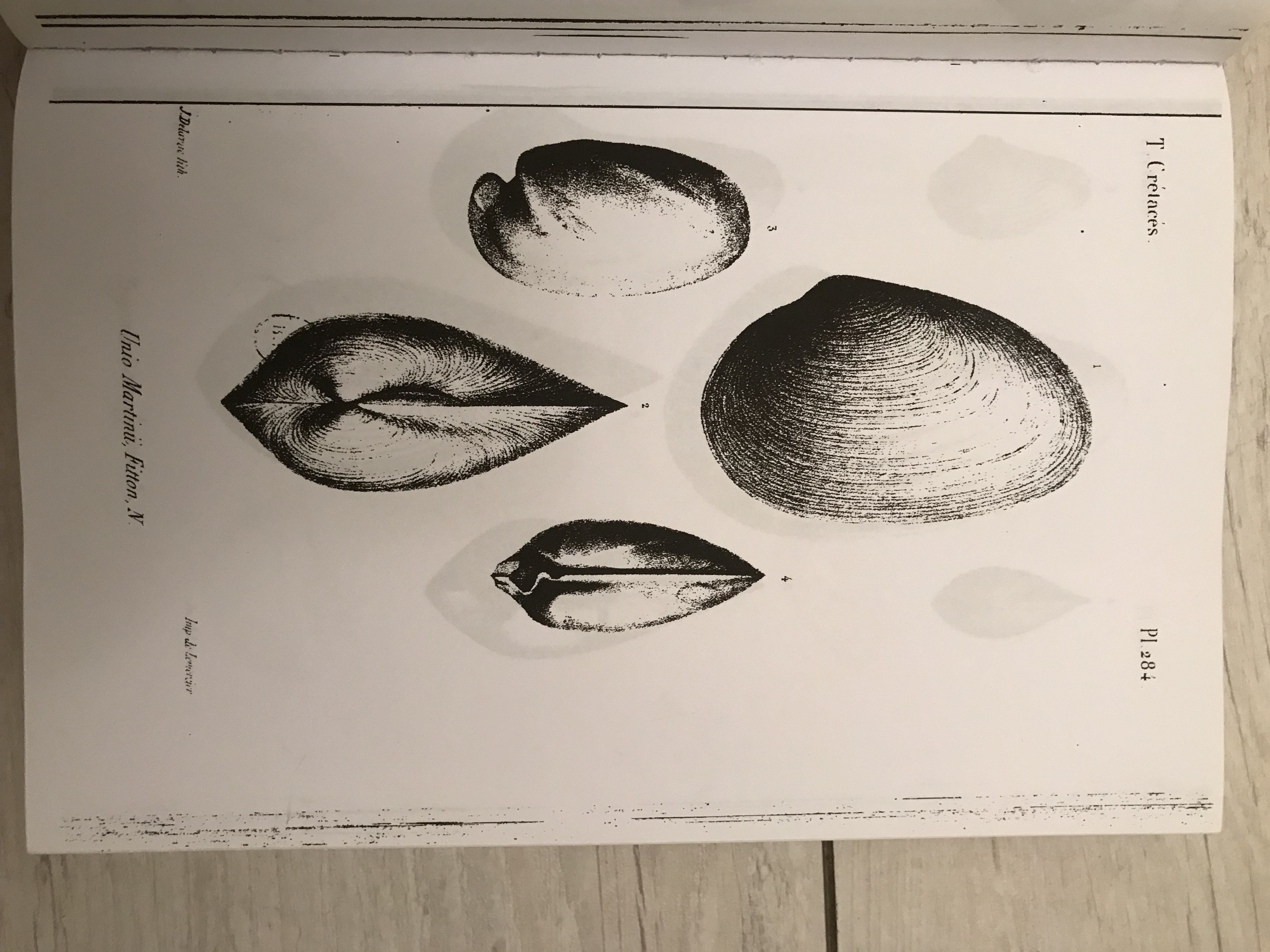

J'ai refeuilleté les lamellibranches du crétacé d'Alcide d'Orbigny.
Les exemplaires 3 & 4 de la planche 284 seraient une bonne piste.
Hélas sur cette planche seul le nom correspondant à l'unio est donné. Je constate que c'est aussi le cas pour certaines planches ou les intitulés sont manquants.
Pour ceux qui auraient l'édition originale est-ce aussi le cas?

Geopas,
Ce n'est pas nécessaire de voir les autres moules internes car ils ne sont pas pourvus des excroissances de l'échantillon à identifier.
Le but était juste de montrer que cela n'avait rien à voir avec le fait qu'il s'agissait de moules internes.
Il s'agit bien d'une espèce/genre à confirmer.
Entretemps j'ai revu le Dorbigny.
Le fait que la légende manque est un soucis.
On ne peut même pas avoir une idée de la famille car on passe des lucinidae et carditidae (Planche 283 bis ) au trigoniidae (planche 285)
La 284 concerne au moins l'uniodinidae et le fameux specimen
Dans le treatise of invertebrate pathology on pourrait croire à Anthracosia, mais je n'arrive pas à trouver des exemples sur internet.

Ci-joint l'ouvrage auquel je faisais référence.
Bonne journée.
Elasmo,
Merci pour le lien.
J'ai téléchargé l'ouvrage sur les gastéropode et il me sera utile, car la problématique est la même, il s'agit souvent de moules internes.
Je constate que ce sont aussi uniquement des planches.
Ci-joint l'ouvrage auquel je faisais référence. Et la fameuse page ou l'éditeur a oublié de préciser le nom du fossile!!!!!

C'est bien le texte de l'ouvrage que j'ai acheté à la bnf. C'est stupide de vendre le tome avec les planches sans le descriptif.
Mais maintenant je sais ou le trouver!!!! Merci encore.
Intéressante cette remarque d'Orbigny relative à la différence (importante) entre les formes juvéniles et adultes du genre unio. Il n'y avait donc pas de "coquille" dans le descriptif des planches. Ce serait une même espèce.
Merci pour la liste des publications. Comme de coutume la part est belle pour les ammonites. Ici on ne trouve que Psiloceras planorbis qui, bien que ne correspondant pas aux attentes générales sur les ammonites (très beaux fossiles) ,présente néanmoins in intérêt par son originalité.
