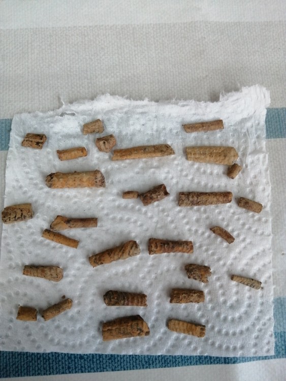

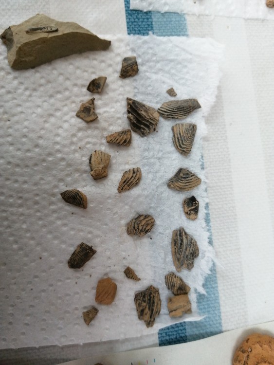

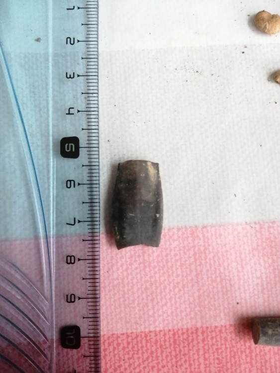

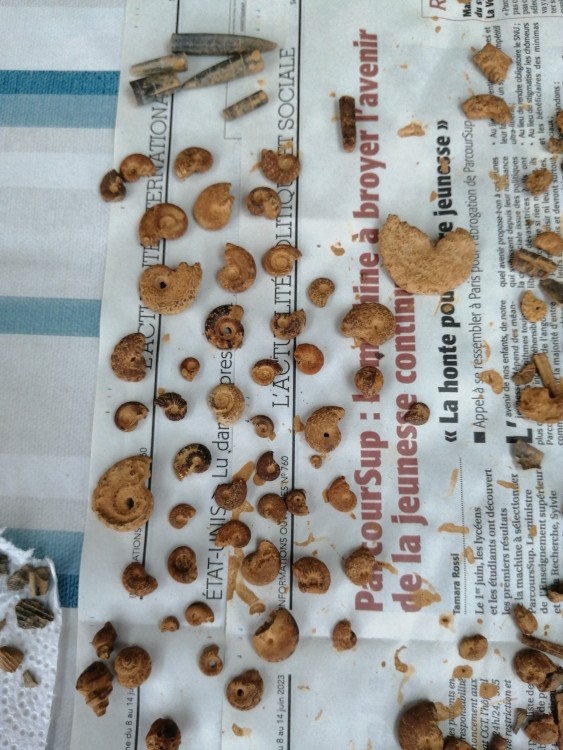

Bonjour, j'ai trouvé dans le Valanginien, autour de Buis-les-Baronnies dans la Drôme, plusieurs éléments dont je cherche l'identité. Voici d'abord quelques photos de la faune découverte (ammonites : Neocomites, Phylloceras, Olcostephanus, Lytoceras, Saynoceras / déroulées Bochianites ; rostres de bélemnites : Duvalia, Conobelus/Pseudobelus (difficiles à différencier ; si quelqu'un connaît un site (j'utilise principalement https://www.geowiki.fr/index.php?title=Ammonites_pyriteuses_du_Valanginien_drômois, mais il manque des descriptions plus détaillées pour bélemnites, gastéropodes, bivalves, et certaines ammonites) ou un ouvrage détaillé pour l'identification de cette faute du valanginien, je suis preneur) ; aptychi d'ammonites, gastéropodes, bivalves...) :

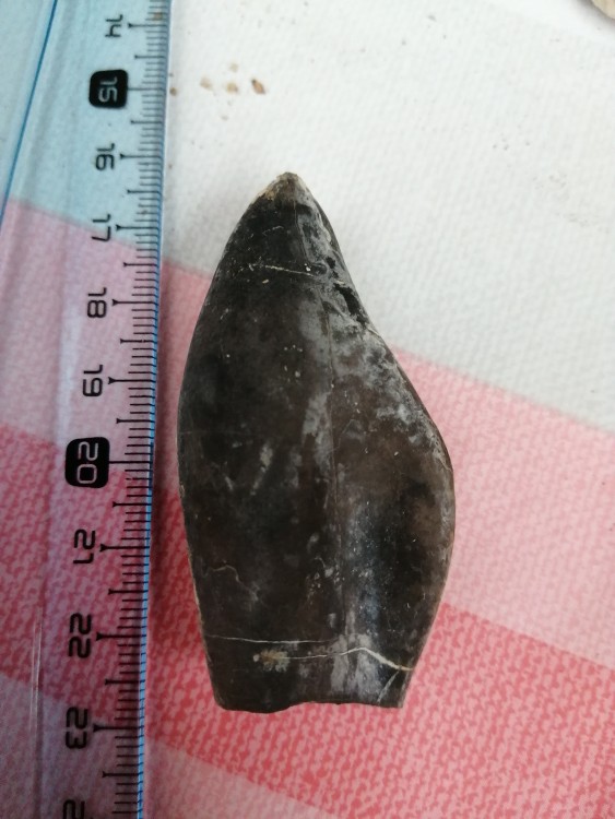

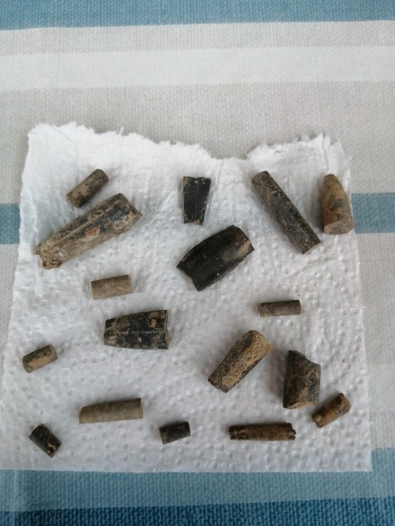

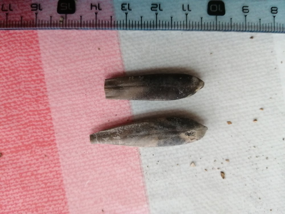

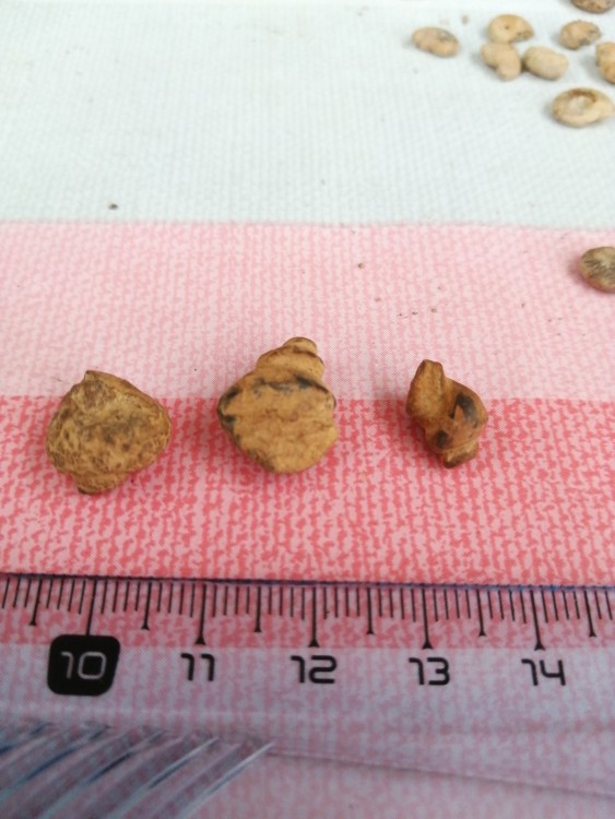

D'autres rostres :

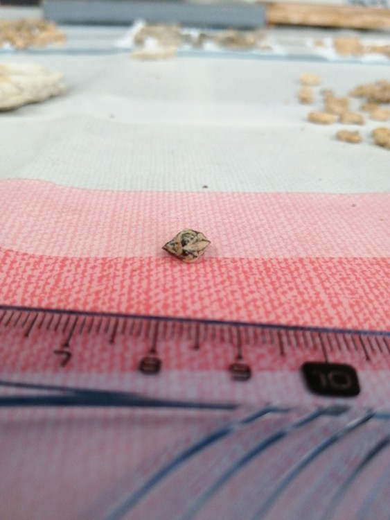

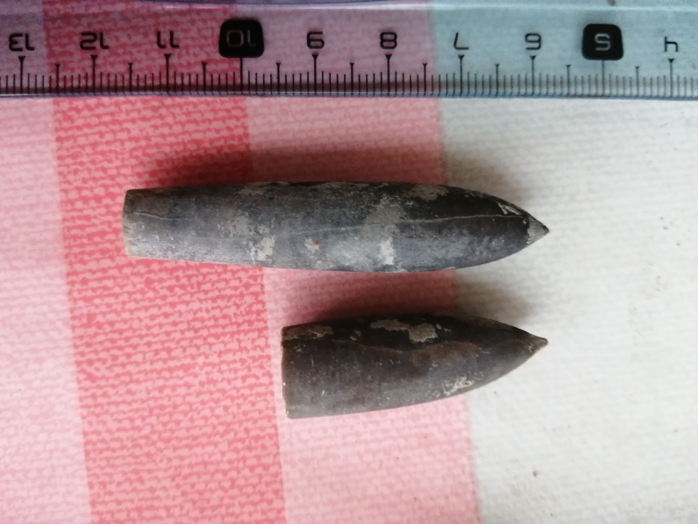

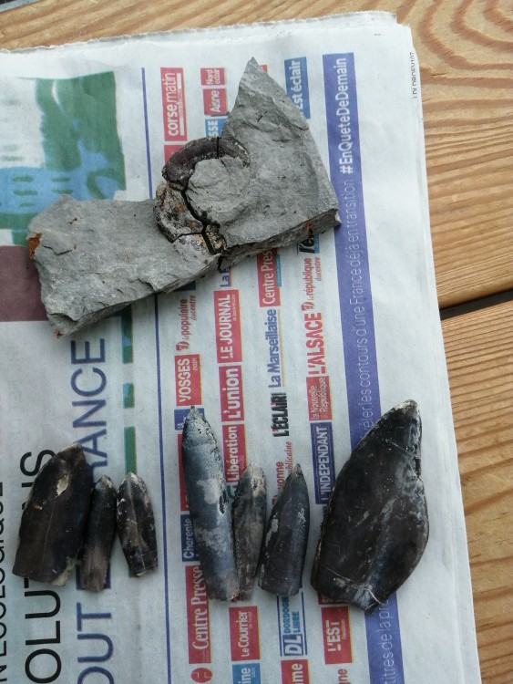

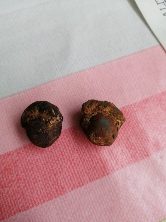

Duvalia ? (A)

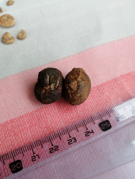

Du côté des ammonites :

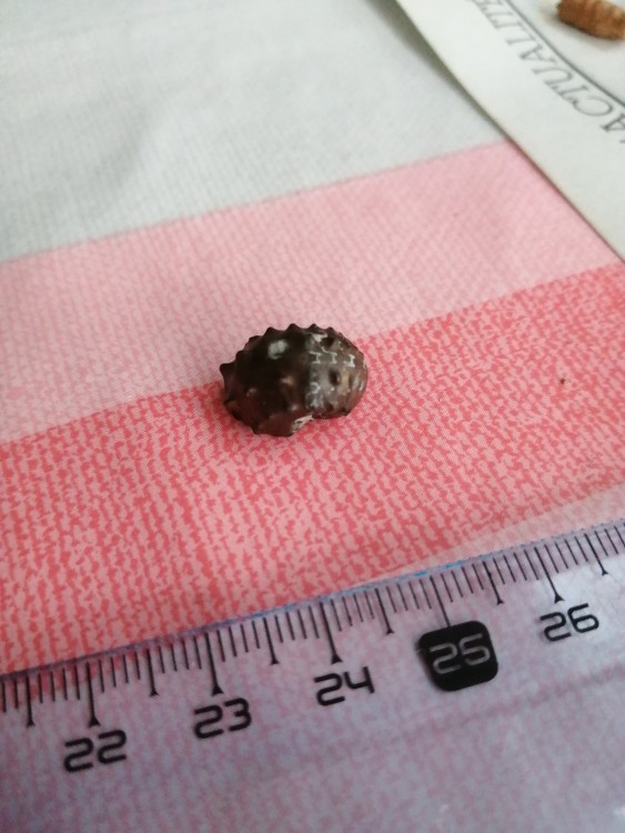

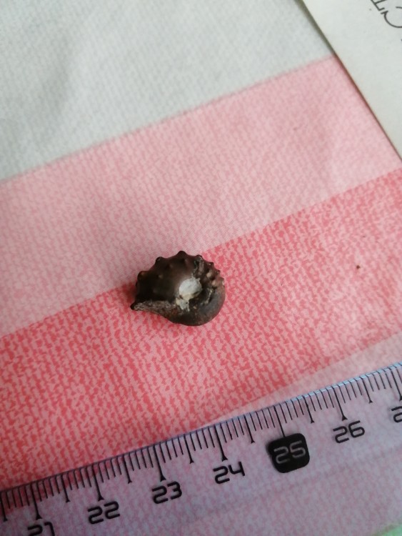

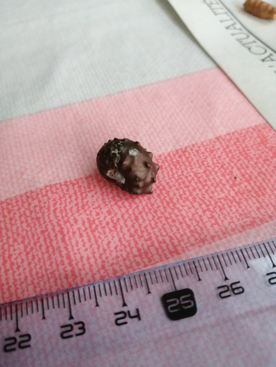

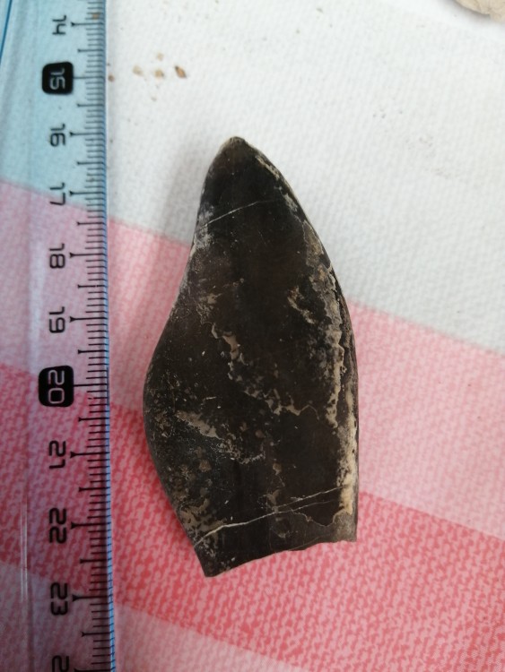

Très joli spécimen tellement bien préservé, bien pyritisé, bien lisse, bien brillant, qu'on dirait un faux. Saynoceras verrucosum certainement ? (F)

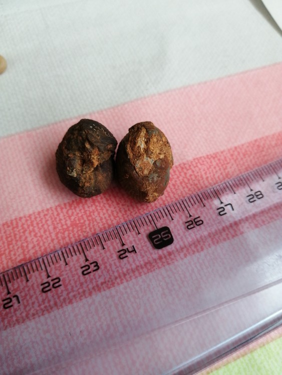

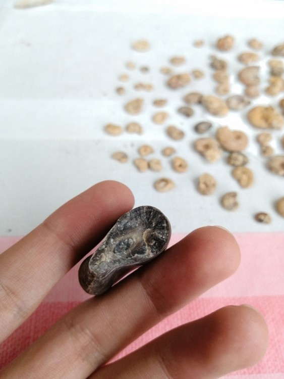

Deux ammonites plus grosses que les autres et très épaisses (quasiment sphériques). Olcostephanus ? (G)

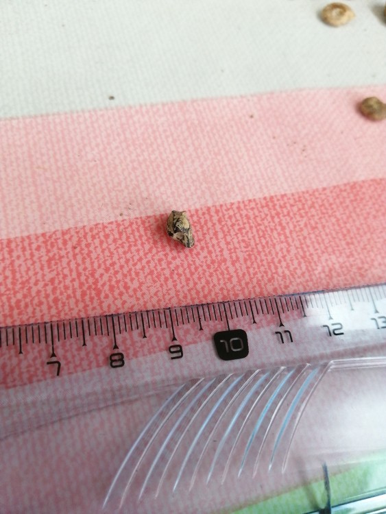

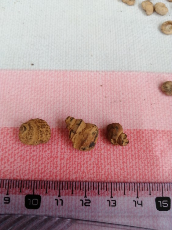

Des gastéropodes (Ha, b, c de gauche à droite)

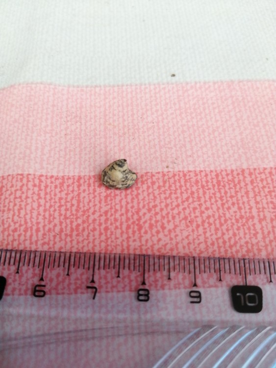

Un autre bivalve (Lucina sculpta ?) (J)

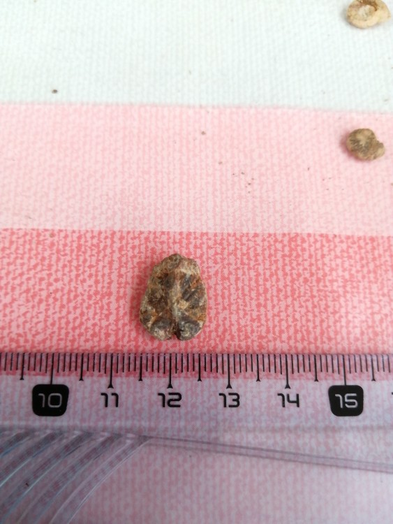

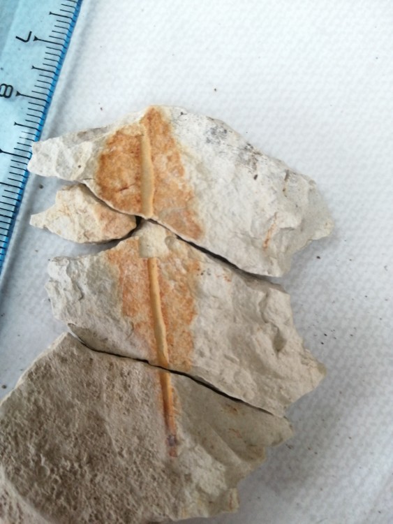

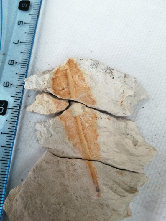

Et enfin cette forme assez curieuse (K). J'y vois la silhouette d'un poisson (la colonne vertébrale serait le sillon), mais ce n'est sûrement pas ça, j'aimerais juste bien 😁. Voilà ! Merci à tous ceux qui pourraient m'aider, et déjà à @elasmo pour son lien ! Bonne soirée !
Non pas un poisson hélas, pas non plus un fossile. Le sillon bien droit et rectiligne et la couleur ferreuse pourraient être liés à un ustensile humain (clou ou pic) enfoncé dans la roche et qui a rouillé et a laissé cette coloration, en tout cas c'est mon hypothèse.
Il y a 7 heures, Onverracaplustard a dit :
Merci @Dieu, ces noms correspondent à quelles lettres ?
(A) (B) (C) (D) (E) ?

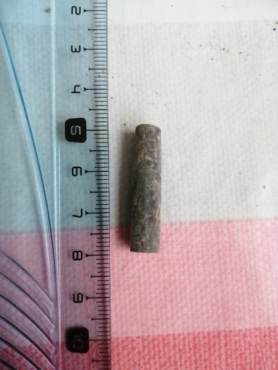

Duvalia emerici pour la lettre A. Pour la lettre B également, c'est un fragment d'un individu de plus jeune âge. C'est plus délicat de définir avec certitude pour la lettre C, un fragment cylindrique peut correspondre à différentes espèces. Pour la lettre D, partie supérieure de rostres du genre Castellanibelus probable. Pour la lettre E, Duvalia binervia. Sur la deuxième photo présentée sur le sujet, il me semble apercevoir tout en haut à gauche au dessus des ammonites, la partie supérieure d'un rostre de l'espèce Pseudobelus bipartitus et il y a peut être des fragments d'autres espèces.
Merci beaucoup à tous pour les identifications ou les liens ! Dommage, et curieux, qu'il n'y ait aucune documentation disponible concernant les gastéropodes qui, sans être très courants (bien moins que les ammonites et les bélemnites), ne sont pas totalement absents et on en trouve toujours en cherchant un peu !
Mes identifications (F), (G) et (J) semblent-elles correctes ? Concernant la (I) j'imagine qu'on n'en saura pas plus.
Bon je suppose que la réponse à ma dernière question est affirmative...

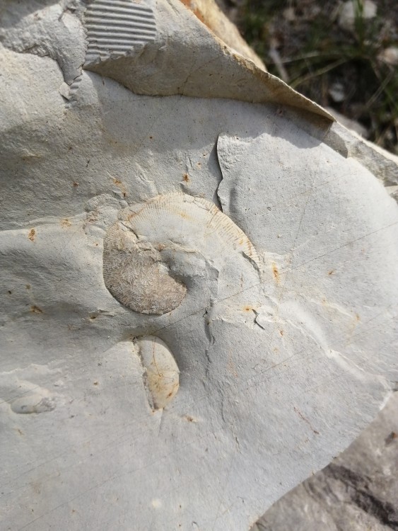

J'ai oublié de présenter cette ammonite (4 cm pour l'axe le plus long), que j'ai trouvée un peu plus haut, vers la limite entre Valanginien et Hauterivien. Quelqu'un a-t-il une idée de son nom ? Merci
