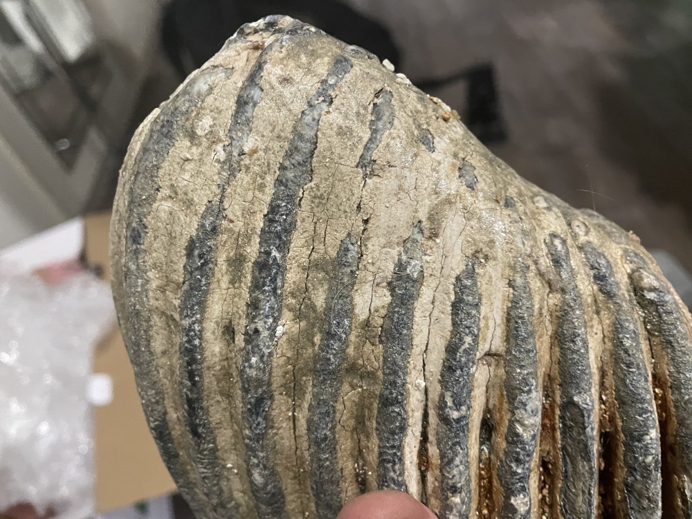

ritchibambou Posté(e) 9 juin 2023 Signaler Posté(e) 9 juin 2023 Bonjour, je viens d'acquérir une section de molaire de mammouth laineux non protégée et aimerais savoir quel procédé utiliser afin de la stabiliser. Elle me semble plutôt fragile, les lamelles auraient tendance à se décoller donc même si cette section de dent est vouée à rester sous cloche je préférerais qu'elle soit stabilisée afin de continuer à passer les époques sans s'abîmer, tout en gardant son aspect d'origine. Citer
elasmo Posté(e) 9 juin 2023 Signaler Posté(e) 9 juin 2023 Une seule méthode la colle à bois, totalement réversible, et facile à utiliser sans aucun danger Citer
PK67 bis Posté(e) 10 juin 2023 Signaler Posté(e) 10 juin 2023 Bonne méthode, je rajouterai juste que la préparation de la colle à bois ne doit pas être trop concentrée (trop épaisse) sinon elle risque de ne pas pénétrer en profondeur les différentes parties de la molaire, car le problème est souvent dû à l'alternance d'émail et d'ivoire de ces dents, induisant un clivage. Citer
ritchibambou Posté(e) 11 juin 2023 Auteur Signaler Posté(e) 11 juin 2023 Très bien merci mais avec quel produit dois-je diluer la colle ? Mais aussi comment mettre la colle ? Peut on la passer au pinceau ou mettre la dent dans un bain de colle? Cela ne risque pas de faire comme une croûte blanche autour de la molaire ? Citer
elasmo Posté(e) 11 juin 2023 Signaler Posté(e) 11 juin 2023 Pour la colle à bois c'est tout simplement de l'eau (H2O) Il faut ensuite l'étaler au pinceau, et recommencer si nécessaire, si il y a une croute blanche, pas de soucis, la colle à bois est réversible avec de l'eau (tiède pour que cela aille plus vite) Citer

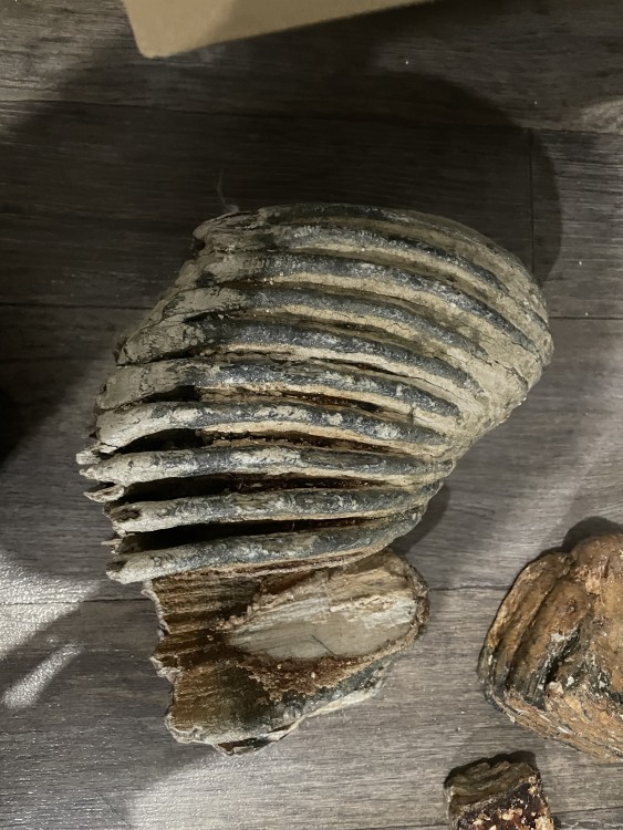

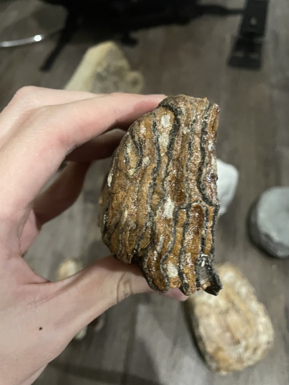

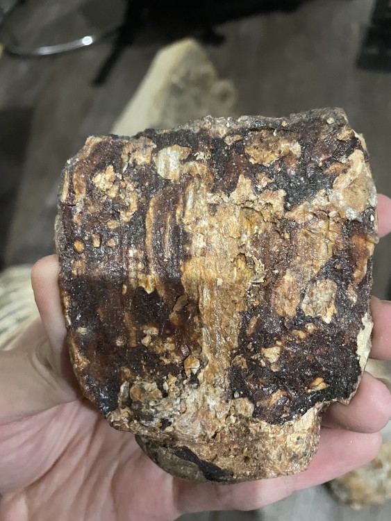

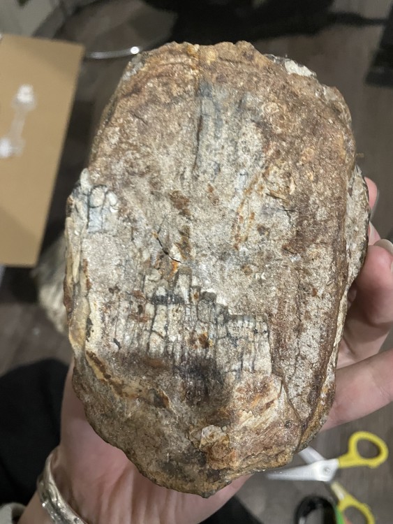

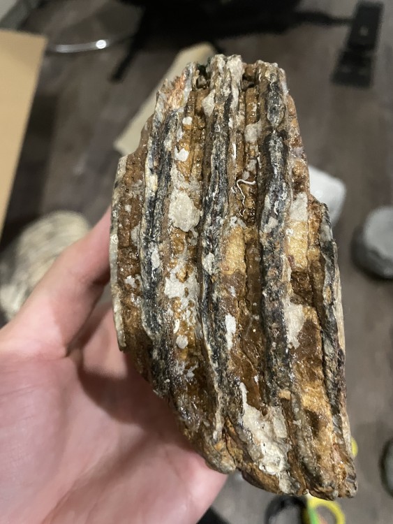

Kevin123456 Posté(e) 18 janvier 2024 Signaler Posté(e) 18 janvier 2024 Bonjour tout le monde , je viens d’acquérir 4 molaires de mammouth ( il me semble qu’ils proviennent de poissy-sous-carrière). J’ai l’impression que des restaurations antérieures ont déjà été effectués sur ces molaires (plâtre?) à votre avis est possible de les enlever? si j’ai bien compris les consigne: je dilue de la colle à bois dans de l’eau et je repasse ensuite aux pinceaux sur le molaires? merci beaucoup Citer
PK67 bis Posté(e) 19 janvier 2024 Signaler Posté(e) 19 janvier 2024 Bonjour, je ne penses pas qu'il y ai du plâtre ... en fait les couches gris foncé sont de l'émail et les plus claires de l'ivoire. C'est cette alternance de matériaux alternés et très différents qui fragilisent la dent. Je préconise un traitement en profondeur et personnellement j'ai trempé complètement mon exemplaire (dans colle à papier liquide diluée dans de l'acétone) ... mais attendez les avis des autres pros du forum. Citer
Squalicorax Posté(e) 19 janvier 2024 Signaler Posté(e) 19 janvier 2024 Bonjour, c'est pas du plâtre c'est le cément de la dent qui recouvre en partie l'émail, ne surtout pas l'enlever, consolider avec de la colle à bois diluée dans de l'eau. Citer
Kevin123456 Posté(e) 19 janvier 2024 Signaler Posté(e) 19 janvier 2024 Il y a 4 heures, PK67 bis a dit : Bonjour, je ne penses pas qu'il y ai du plâtre ... en fait les couches gris foncé sont de l'émail et les plus claires de l'ivoire. C'est cette alternance de matériaux alternés et très différents qui fragilisent la dent. Je préconise un traitement en profondeur et personnellement j'ai trempé complètement mon exemplaire (dans colle à papier liquide diluée dans de l'acétone) ... mais attendez les avis des autres pros du forum. Il y a 4 heures, Squalicorax a dit : Bonjour, c'est pas du plâtre c'est le cément de la dent qui recouvre en partie l'émail, ne surtout pas l'enlever, consolider avec de la colle à bois diluée dans de l'eau. Okiii merci beaucoup !!! J’ai vraiment peur je n’ai jamais restaurer au par avant une dent de mammouth en plus ce sont mes premières… j’ai peur de faire n’importe quoi je peux le tramper directement dans de la colle à bois dilué? Le ratio colle/eau est à combien? 1/10 ? Citer
Squalicorax Posté(e) 20 janvier 2024 Signaler Posté(e) 20 janvier 2024 Pas de panique, diluer la colle avec un peu d'eau dans un récipient (doser pour que la colle ne pas trop visqueuse, voir même plutôt liquide) et apliquer avec un pinceau large, laisser sécher et le tour est joué. Citer
Kevin123456 Posté(e) 21 janvier 2024 Signaler Posté(e) 21 janvier 2024 Il y a 18 heures, Squalicorax a dit : Pas de panique, diluer la colle avec un peu d'eau dans un récipient (doser pour que la colle ne pas trop visqueuse, voir même plutôt liquide) et apliquer avec un pinceau large, laisser sécher et le tour est joué. Merci beaucoup !!! Citer
