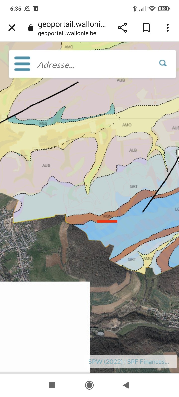

bonjour je me suis rendu sur Géoportail et je suis tomber sur des abréviations de strate au autre chose.Je voilais savoir ce que c était, les voici CAL,VAR,COU, et MOD et ce que vous pourriez m éclaircir sur l origine de c est nom merci.
Bonjour.
Peux-tu préciser de quelle(s) carte(s) de quelle(s) zone(s) il s'agissait et éventuellement du type de figuré associé à ces abréviations (des points figuratifs ? des tâches de couleur ?) ?
je ne trouve pas les référence sur la carte sinon c est la carte géologique de walonmap de Géoportail. Ce sont des abréviation donner sur diffèrent terrain ex: COU c est la classe des formation de Longwy LGW en Gaume belge, voici l index des signe de la carte walonmap sur les quel je ne comprend pas les abréviation.
http://carto1.wallonie.be/geologie/intro/indexsigles.htm
Il s agit de la zone de musson en Belgique voici la carte que j utilise
https://geoportail.wallonie.be/walonmap#BBOX=243233.08780244231,251759.3027715389,24899.8732520103,29027.38150702681
j espère que vous aurez asser d information pour me répondre, merci.
Bonne journée

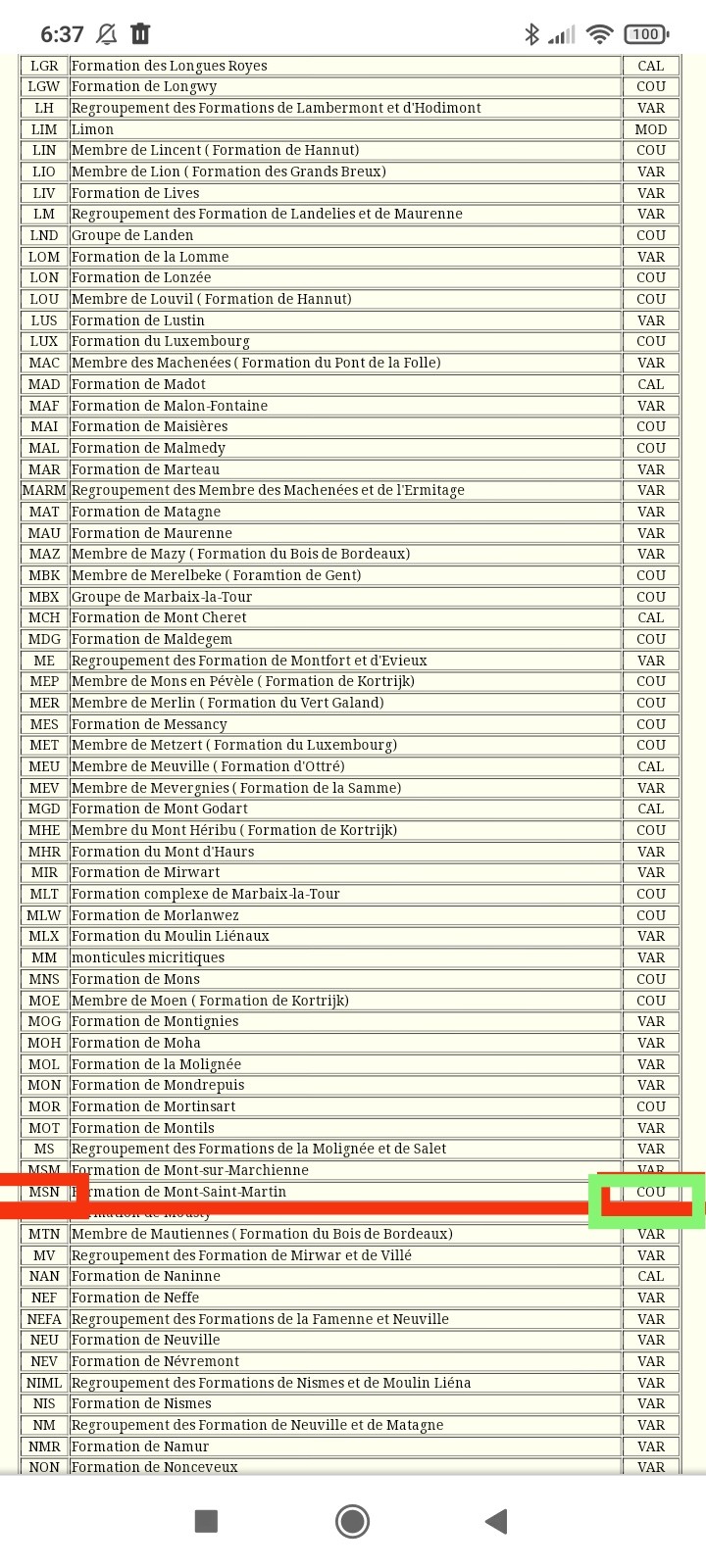

Sur les cartes walonnes, les différentes formations (terrains)sont toujours désignées par un groupe de 3 lettres.
Dans l'exemple surligné ci-dessus, la formation de Mont Saint Martin est désignée par 3 lettres présentes dans le nom: MSN.
Elle fait partie des terrains de COUVERTURE.
CAL, c'est pour le socle ancien. (Cycle CALEDONIEN)
VAR, c'est pour les terrains VARISQUES
MOD pour les terrains MODERNES
