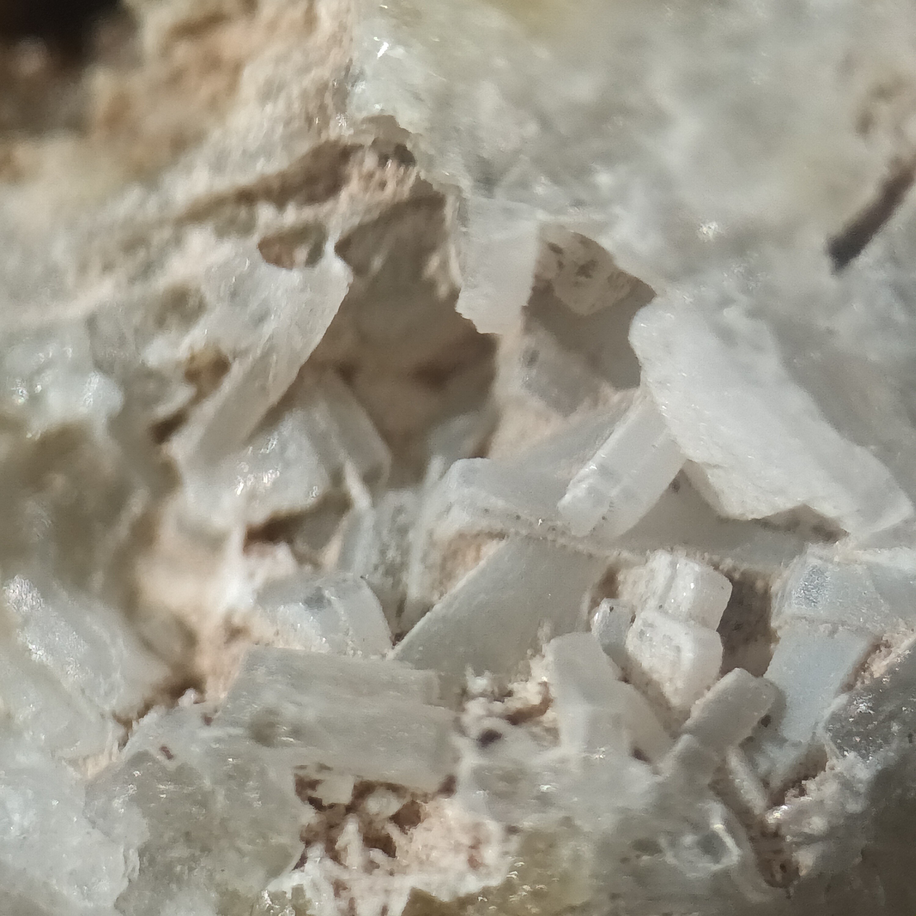

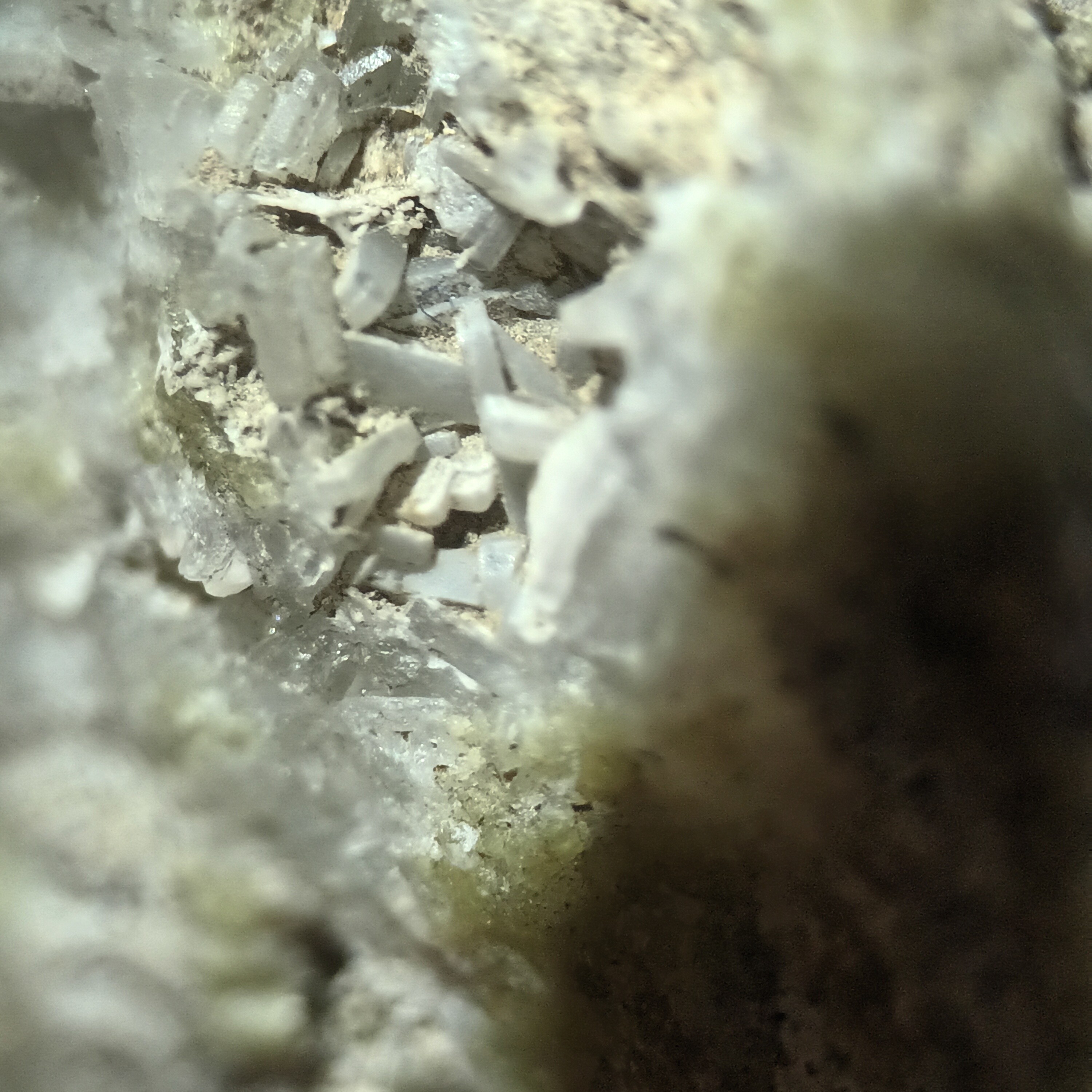

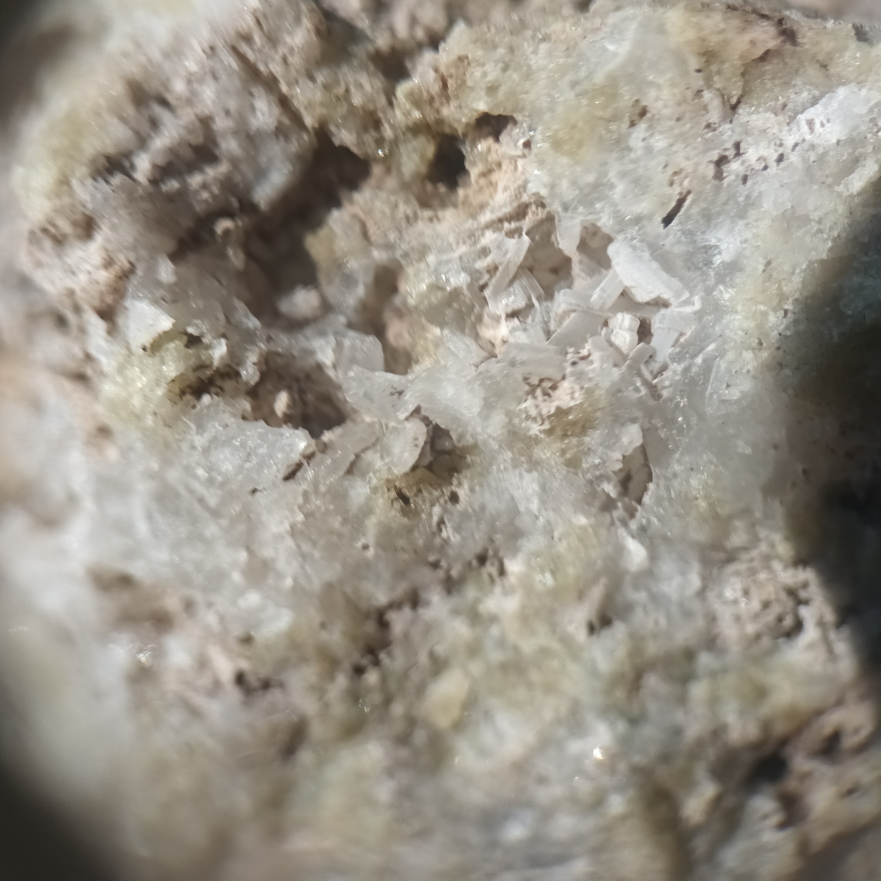

J'aurai besoin de vos lumières pour identifier le mineral suivant.
Je l'ai trouvé dans le dépôt de roches pyroclastique de St-Nabord (Bas-Rhin).J'ai trouvé  à côté de l'épidote et des grenats.
Test fait, ne réagi pas à l'HCl, raye le verre. IMG_20230606_105743.thumb.jpg.e0b7e7f0c249ae236a0294aea0acb256.jpg
il y a 14 minutes, le sablais a dit :
PREHNITE  et non PRENHITE
Merci, je m'en rapproche j'ai commencé avec phrenite 😅
Sinon c'est la réponse préhnite.
Le 06/06/2023 à 13:37, le sablais a dit :

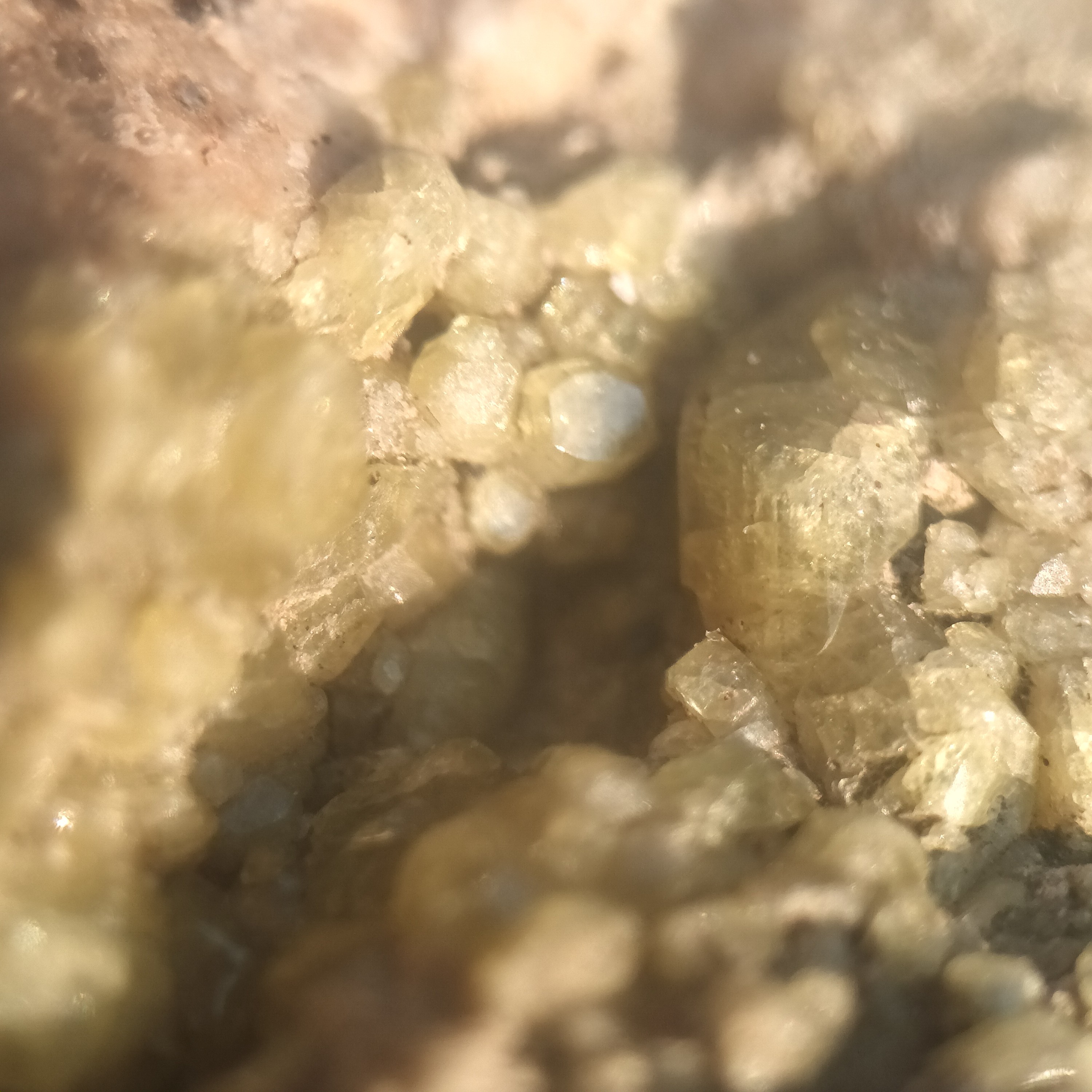

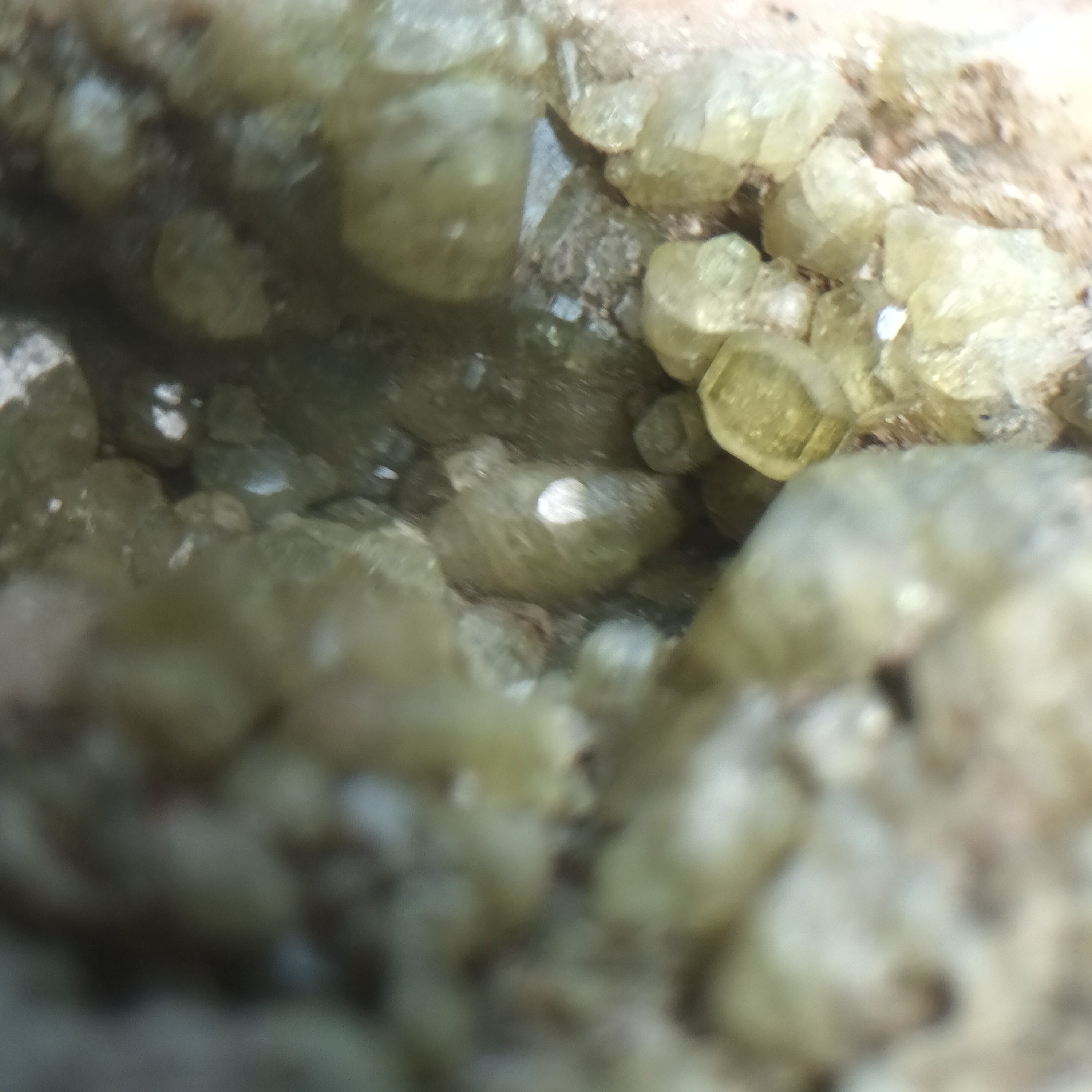

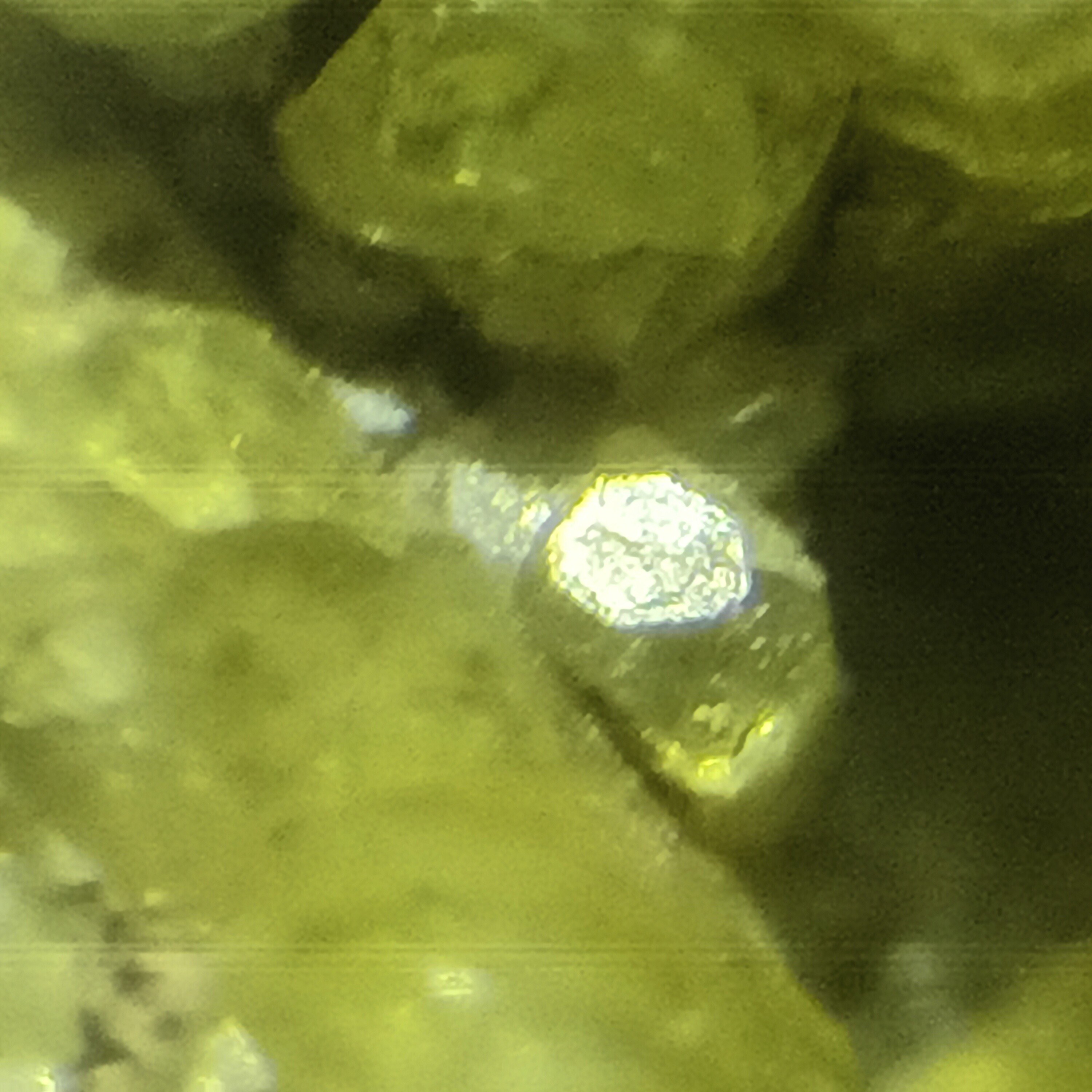

J'en ai
trouvé un autre mineral  à proximité.  Est-ce aussi de la prehnite? Du grenat dematoïde?....?
Pas de réaction à l'HCl et raye je verre.
Prend une teinte vert intense sous lumière artificielle.
Bonjour
Plusieurs cristaux semblent avoir une symétrique quadratique (section carrée ou octogonale). Sur la deuxième photo on voit un cristal très bien formé avec une face clairement octogonale (huit angles à 135°). Par ailleurs le "gros" cristal visible sur la première photo présente des cannelures sur les faces du prisme.
Cela pourrait donc être de la Vésuvianite, dont la présence n'aurait rien d'exotique dans une paragenèse avec Grossulaire et Epidote, et dont les cristaux sont souvent cannelés parallèlement à l'axe de symétrie quadratique.
La Scapolite - qui cristallise elle-aussi dans le système quadratique - est un autre candidat possible (plutôt Meïonite dans un environnement de silicates calciques). Les cristaux de Scapolite sont souvent cannelés.
Sinon cela pourrait aussi être un minéral orthorhombique, donnant des cristaux à section rectangulaire presque carrée: le Diopside ferait lui aussi un bon candidat.
Même constat que @BUT.
NB : une scapolite calcique (meionite) serait attaquée par HCl concentré.
