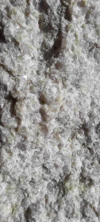

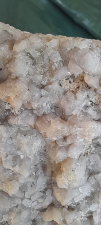

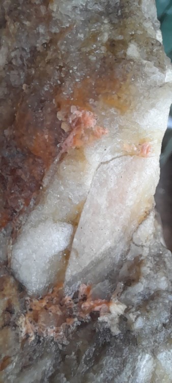

J,ai trouvé ces 2 échantillons dans mon grenier
Le premier avec une étiquette montebras creuse ,je ne sais pas l,identifier
Le deuxième avec une étiquette illisible ,je suppose une pegmatite régionale avec orthose et quartz??

Sur la deuxième vue, on croit voir un tapis de cristaux centimétriques (on ne distingue pas les formes) qui est posé sur une roche grenue blanche qui apparait seule en bas a gauche. Vous confirmez ?
Et peut-on avoir une vue de détail de la roche blanche , peut-être sur la tranche ou le verso de votre spécimen ?
Merci pour la réponse

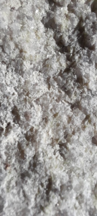

En fait il s,agit plutôt d,une croûte que de cristaux bien nets assez dure de 5 à 6 mm d épaisseur blanc laiteux
La roche support moins dure est formée de grains très très fins blanc brillant et vert pale
Pour les grains verts il s'agit de muscovite "gilbertite". les ristaux au dessus doivent être du quartz (pas grand chose d'autre de ressemblant à Montebras.
Pour le second, ça doit être de la barytine au vue des clivages et de l'habitus, sur du quartz, ça peut aussi venir de Montebras.
On y devine du quartz (gris), flottant dans une matrice très blanche, un peu saccharoïde, en très petits cristaux qui doivent être de l'albite.
Pour les grains verts, on peut avoir une forme de muscovite comme dit @AMEDE, mais j'aurais aussi pensé que ça pouvait être de l'apatite.
Si vous arrivez a détacher des feuillets avec une aiguille, c'est surement un mica.

Merci pour vos réponses
Pour les grains verts ,ils sont tellement petits , que même à la bino je n,arrivé pas à voit si ils sont clivables
l'apatite verte n'existe pas sur Montebras il me semble, de plus, dans le greisen comme sur cette pierre la gilbertite est typique pour le gisement.
