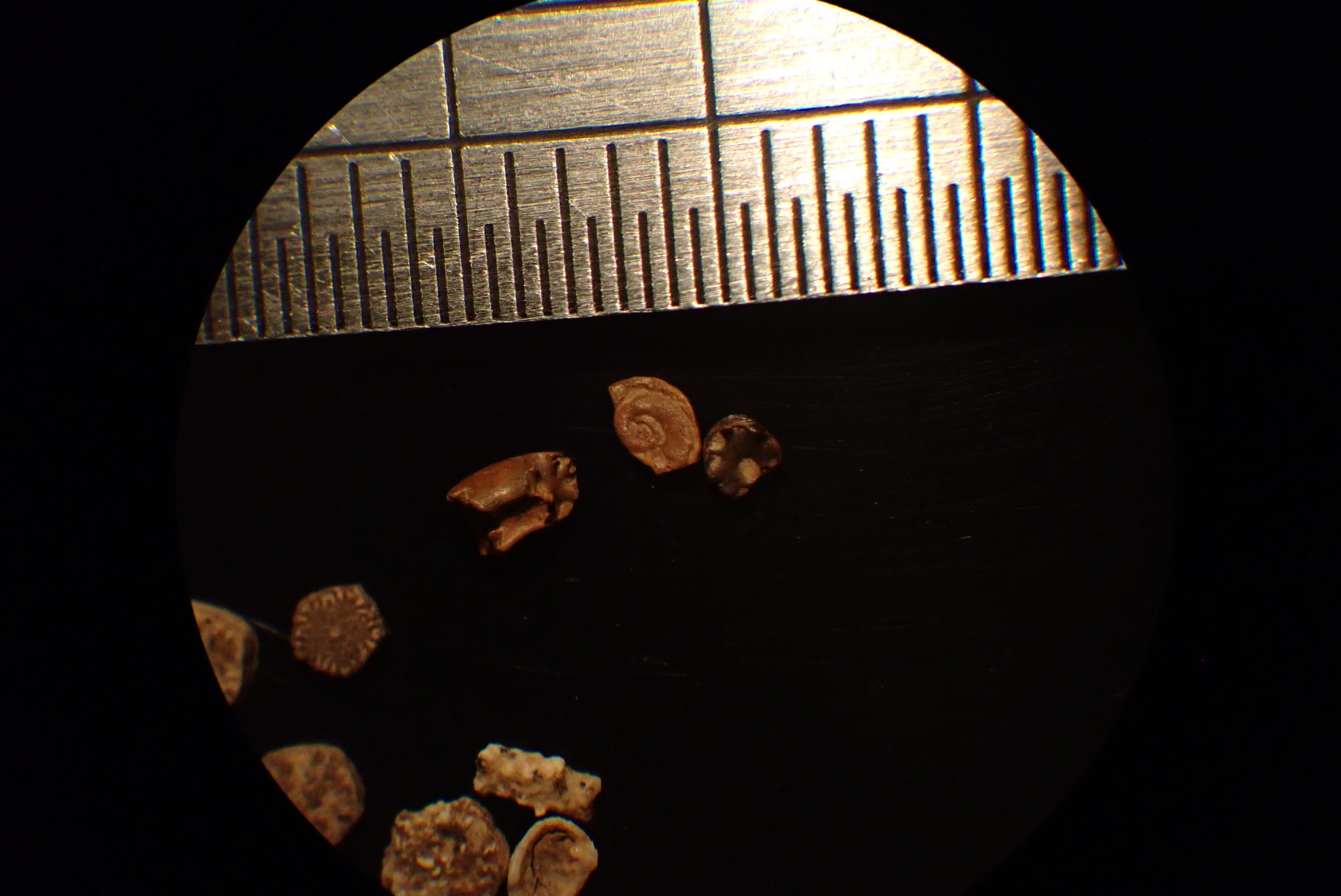

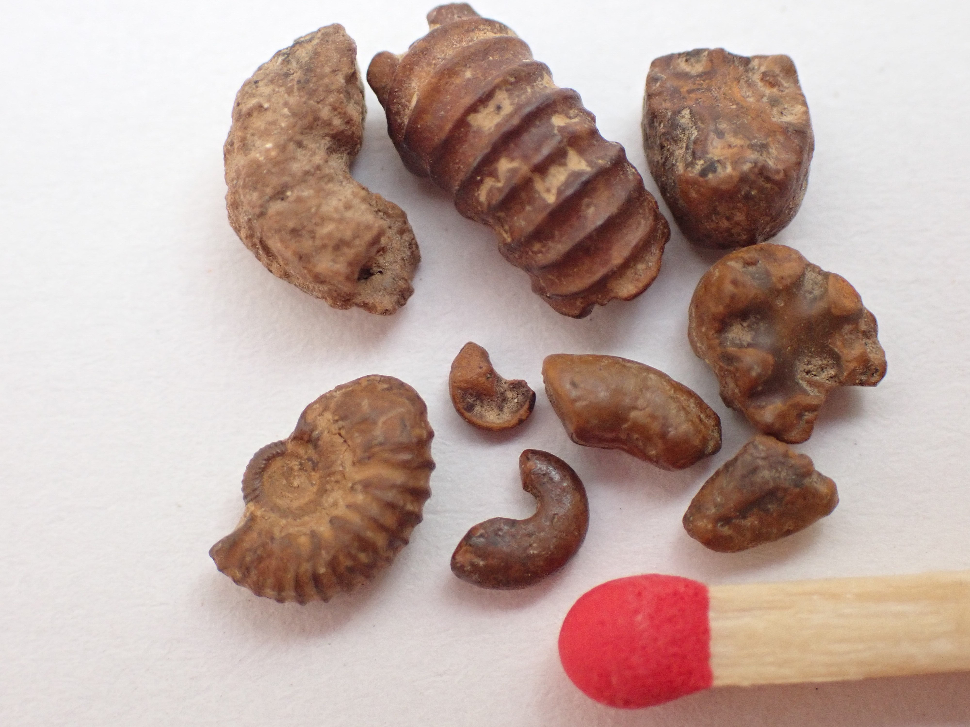

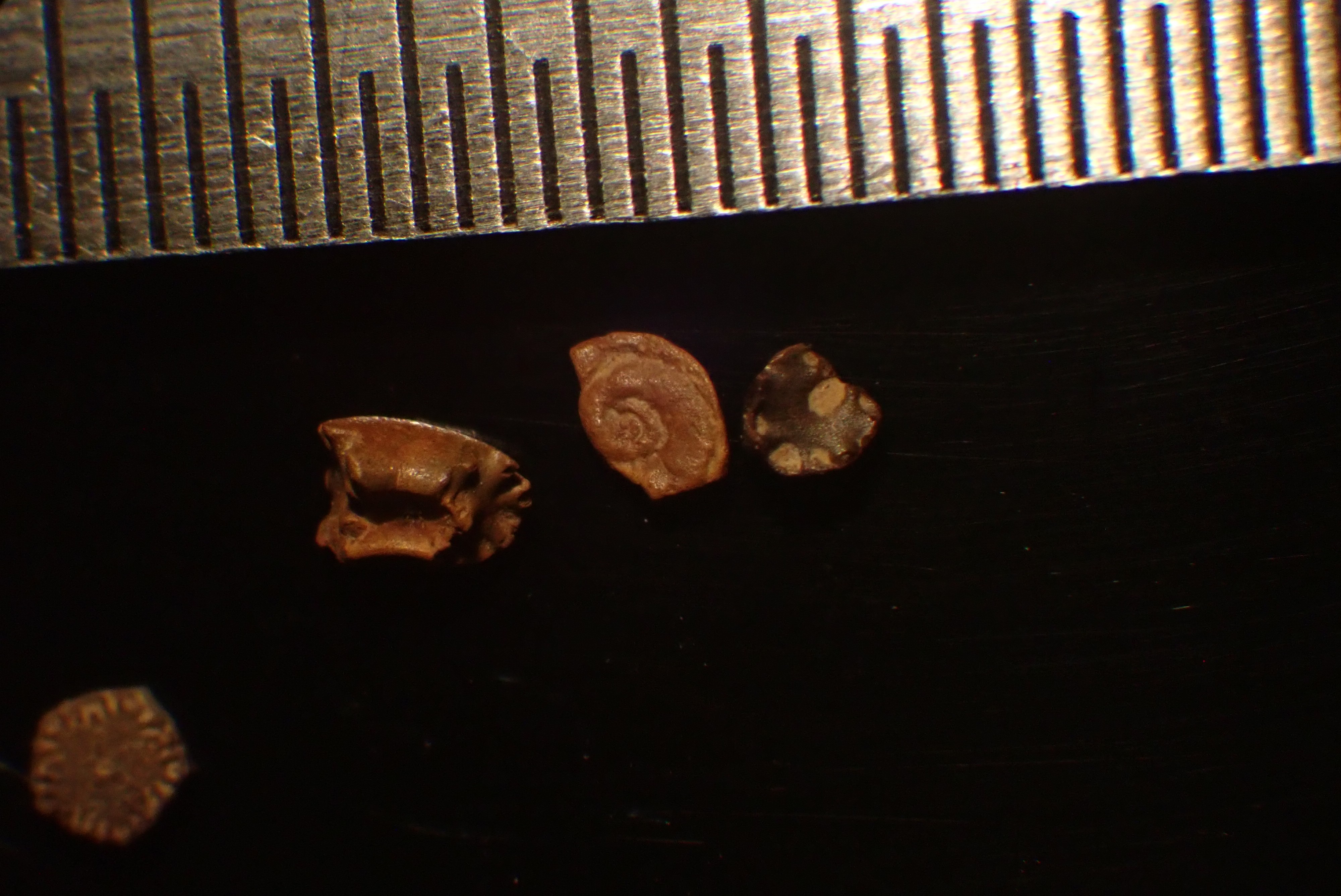

Il y a 6 heures, fred39 a dit :
Bonjour a toutes et tous
Micro Ammonites ou pas ? de 1 a 2 mn Celles du milieu me mets le doutes ...
Etages Sinémurien
Salut
Pour moi dedans y'a 4 ammonites et pour l'etage c'est oxfordien inferieur (hecticos)
Il y a 1 heure, fred39 a dit :
Le problème de l étage c est qu' un  ruisseau les coupes a plusieurs endroits ??Difficile d être sur ??
Les ammonites semblent etre ici des hecticos, de plus la plupart des pyriteux dans le Jura viennent de l'oxfordien
Et les bouts de crinoides a côté ca aussi ca se trouve dans l'oxfordien (bon un peu dans le toarcien aussi)

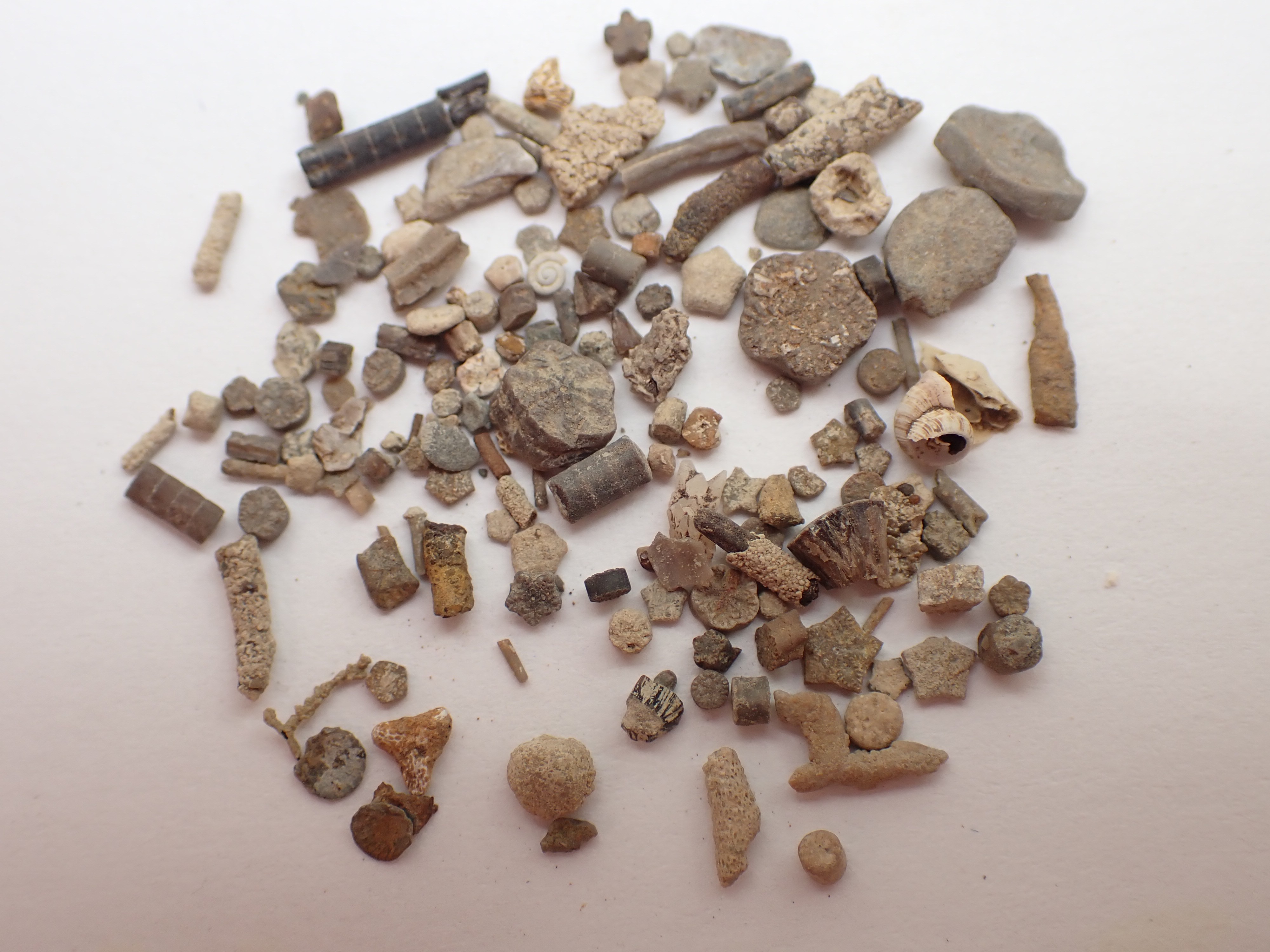

Il y a 18 heures, fred39 a dit :
Pour l étage je viens de vérifier sa se recoupe avec du Charmouthien et du callovien !

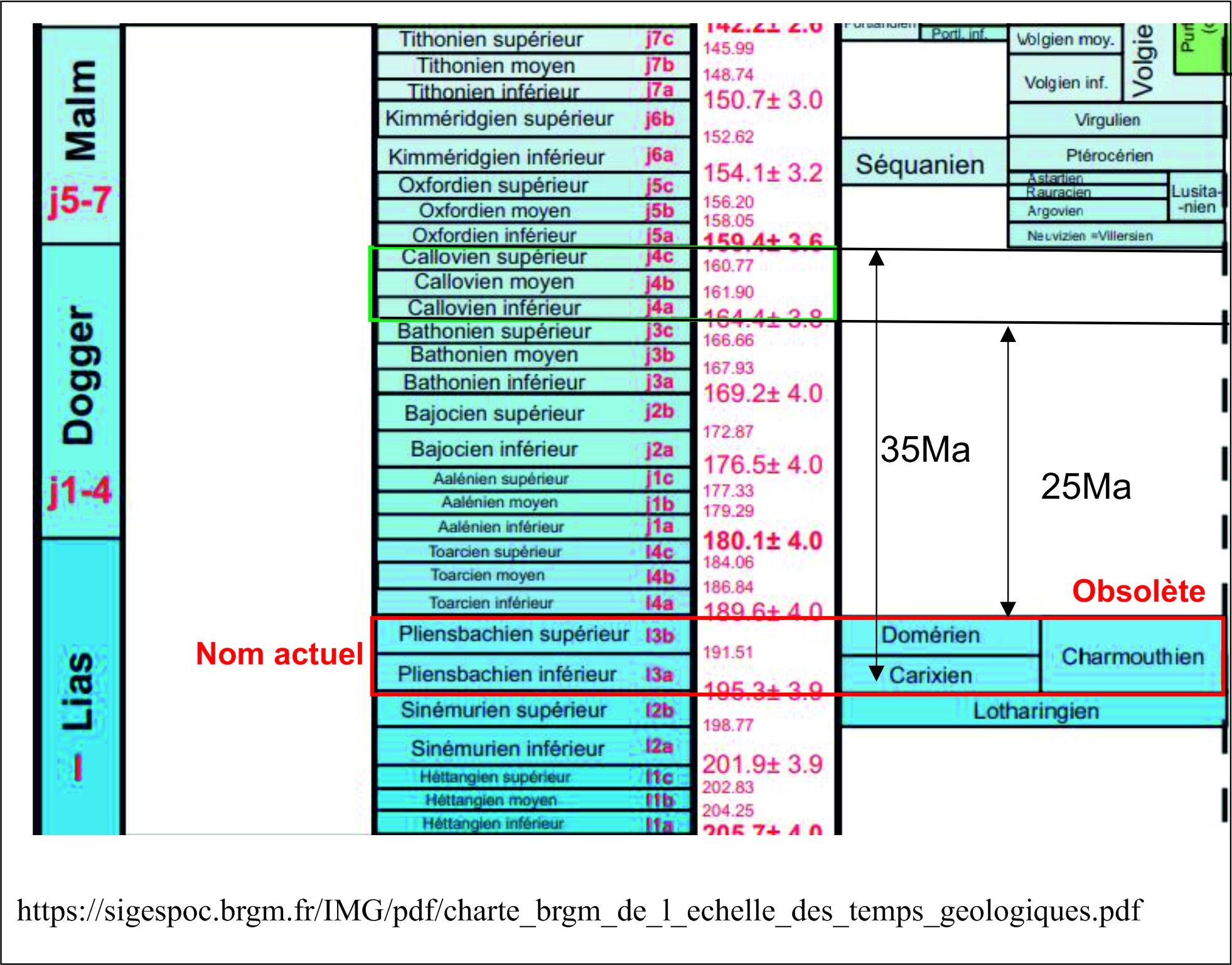

En effet, c'est un gros problème.
Ton intention, si j'ai suivi, c'est de tamiser. Si tu regardes les différentes interventions d'Elasmo, tu verras qu'il ne tamise pas n'importe où.  Il fait un travail très important avant son tamisage. Il repère des horizons. Horizons qu'il peut dater plus ou moins mais jamais cela va représenter entre 25Ma et 35Ma. Il ne se met pas dans des sédiments actuels.
Dans son tamis, il ne met pas toute la colonne sédimentaire. Car cela n'a pas de sens. Il fait horizon par horizon.
En effet si tu fais du tamis dans une rivière actuelle, tu auras toute la faune des étages que traversent ta rivière.
Voici par exemple l'illustration de ce que tu dis, tu as des sédiments que tu estimes provenir de formations allant du Pliensbachien au Callovien. c'est une période qui couvre 25 à 35Ma, c'est énorme.
Oui je viens de rectifier mon approche, plus dans le lit mais sur les cotes qui ne sont pas" polluer" par les autres étages .
Très passionnant en tous cas , là je n ai mis que les Ammonites mais hallucinant la faune qu' il y a !!!!! et les minéraux !!!!!

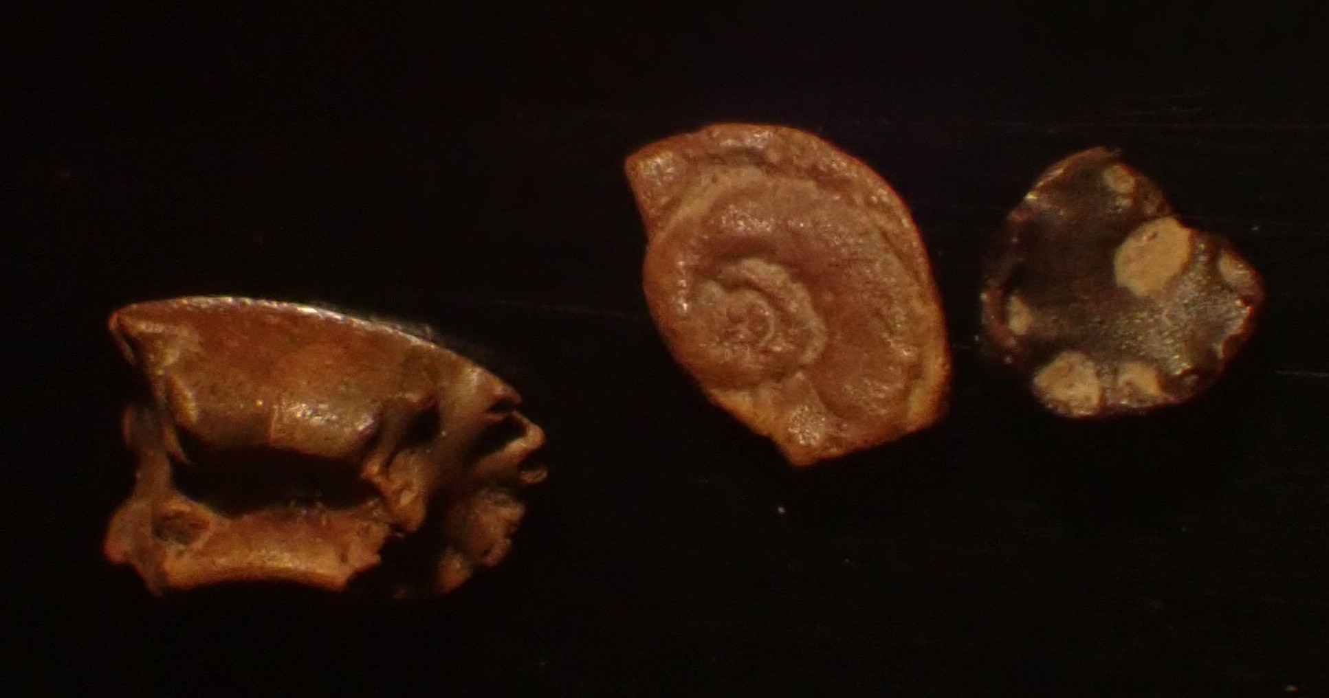

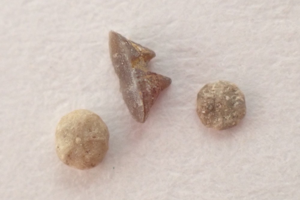

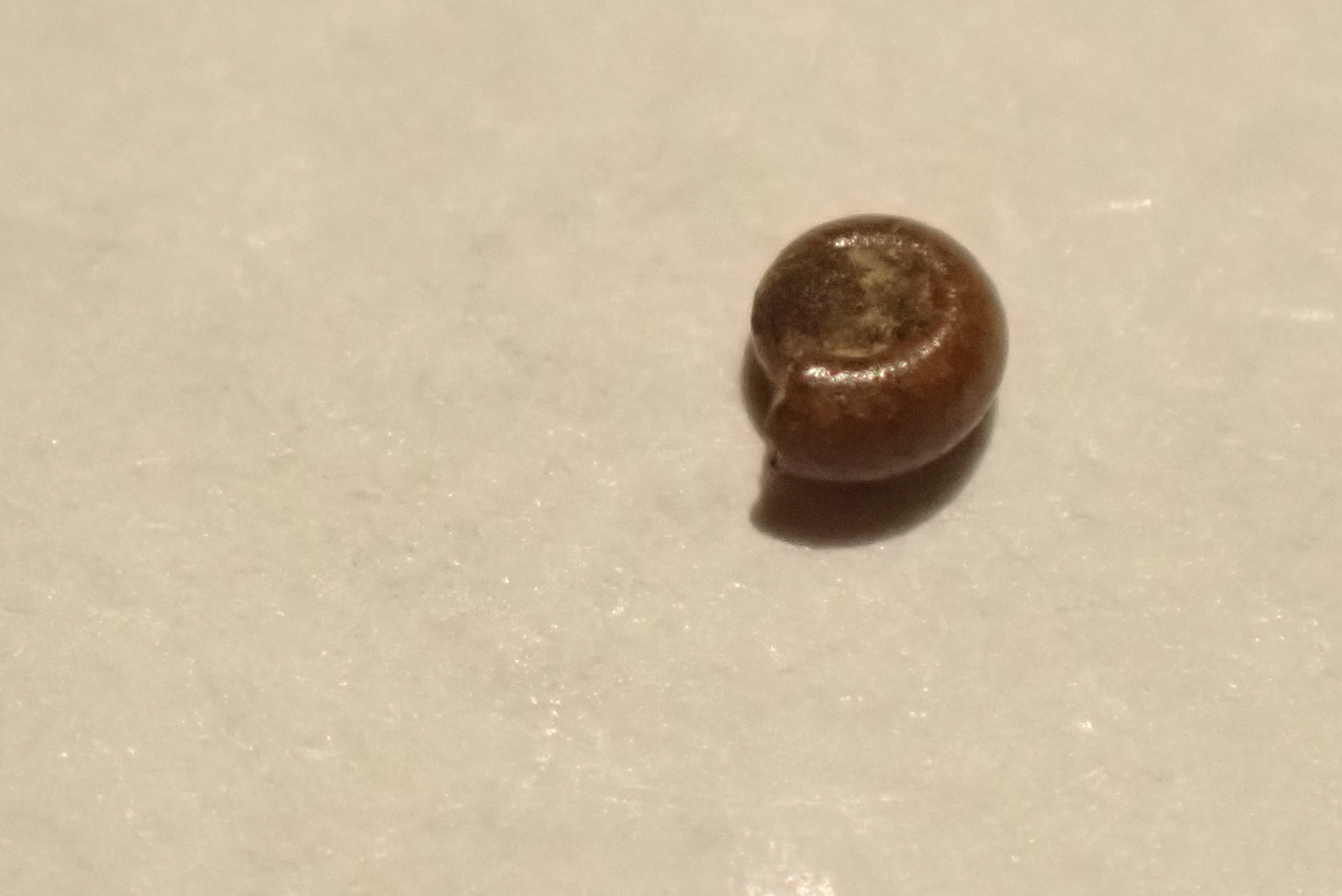

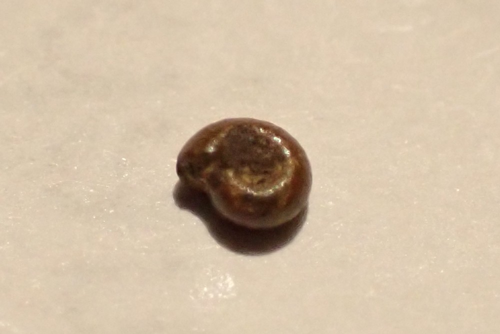

Il y a 4 heures, fred39 a dit :
Quelques photos ...en macro c est un peu mieux que sous bino !
Sinémurien
Les ammonites sont du Rhétien et les 3 derniers Sinénurien (picot et oursins ??)
Salut
Pour le coup, y'a pas d'ammonites dans le rhétien du Doubs/Jura (y'a que de la mirofaune)
Celleq que t'a récupéré viennent de l'oxfordien inférieur (présence de peltoceratoïdes)

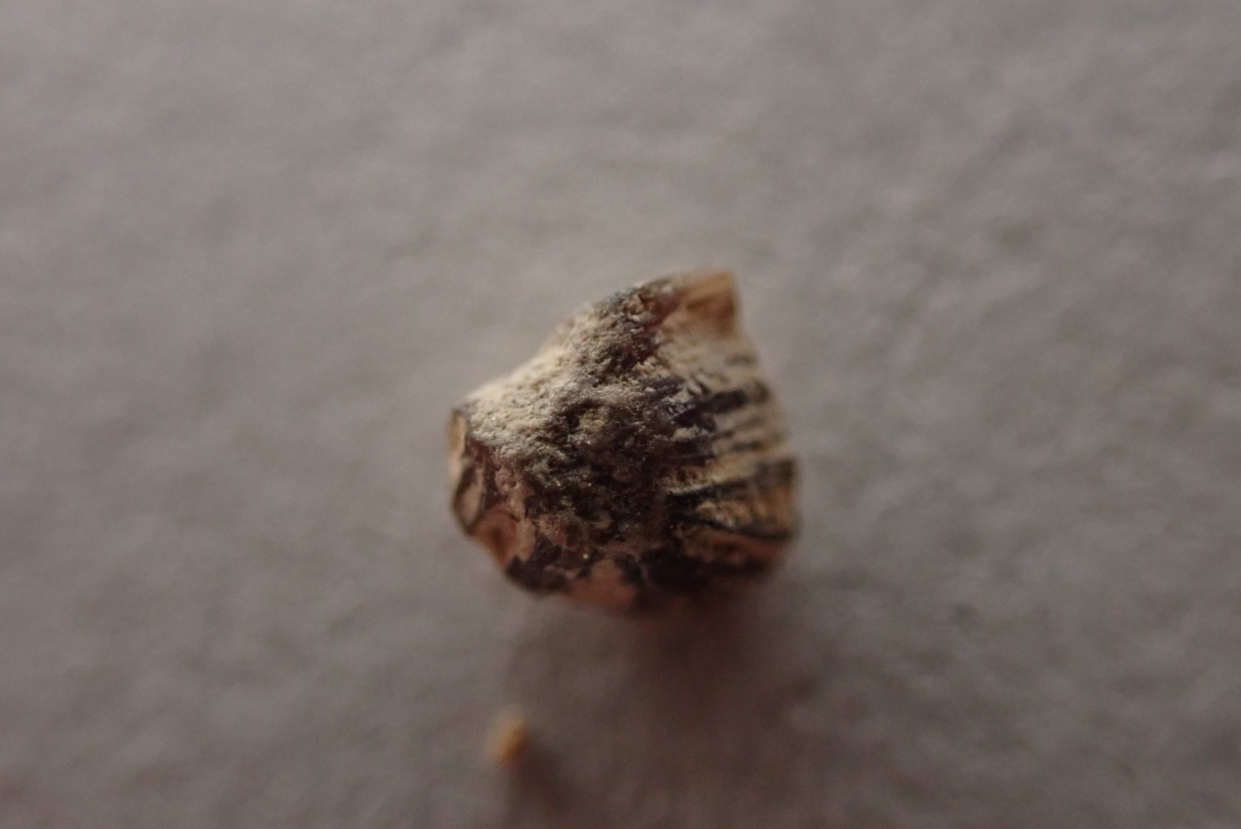

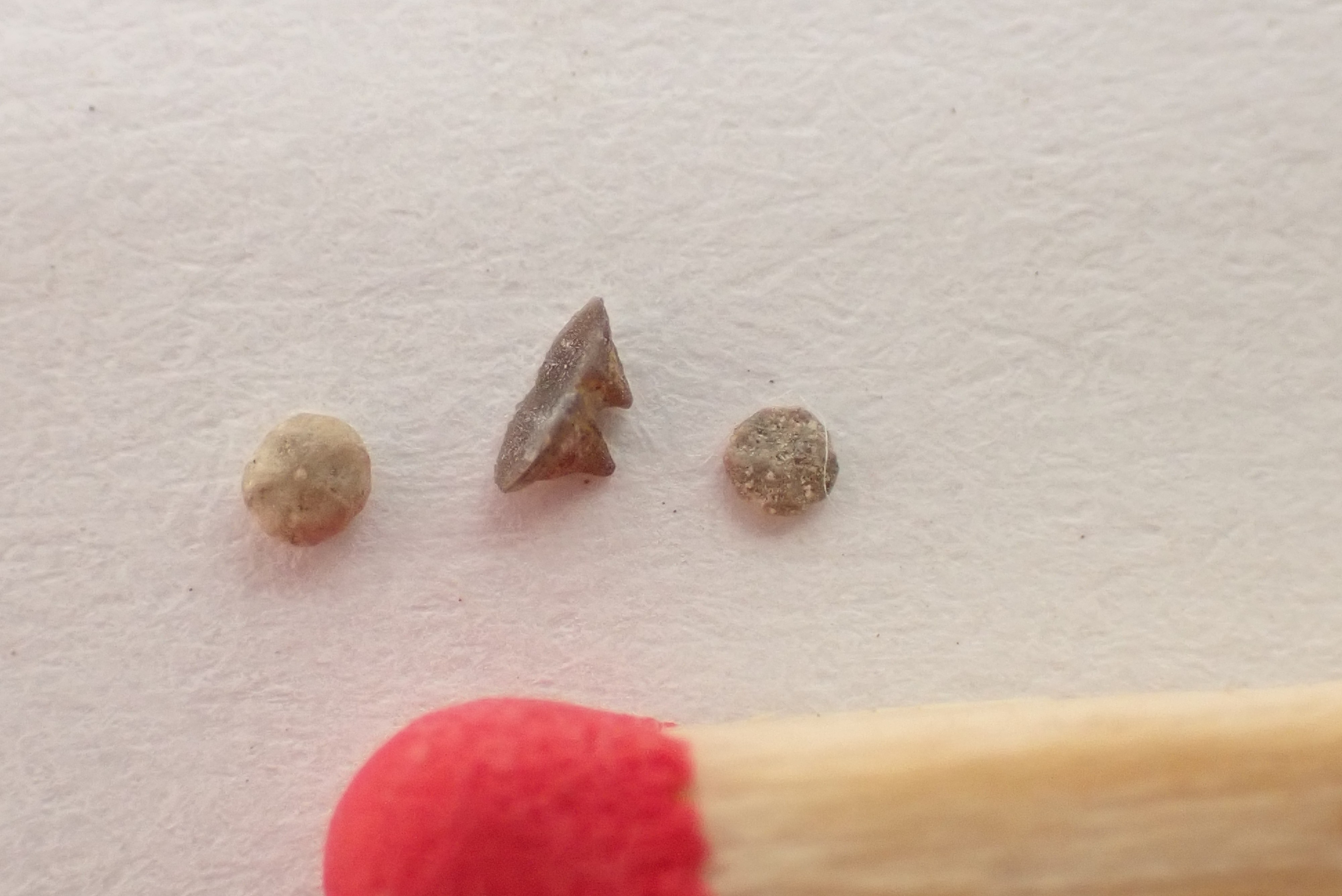

Le 02/06/2023 à 18:39, elasmo a dit :
Le dernier pourrait faire penser à du poisson, il faudrait voir une vue depuis le dessus des pointes
Autre possibilité à confirmer avec une photo une fois nettoyée
Là aussi , je pense fragment de belemnites !!!
