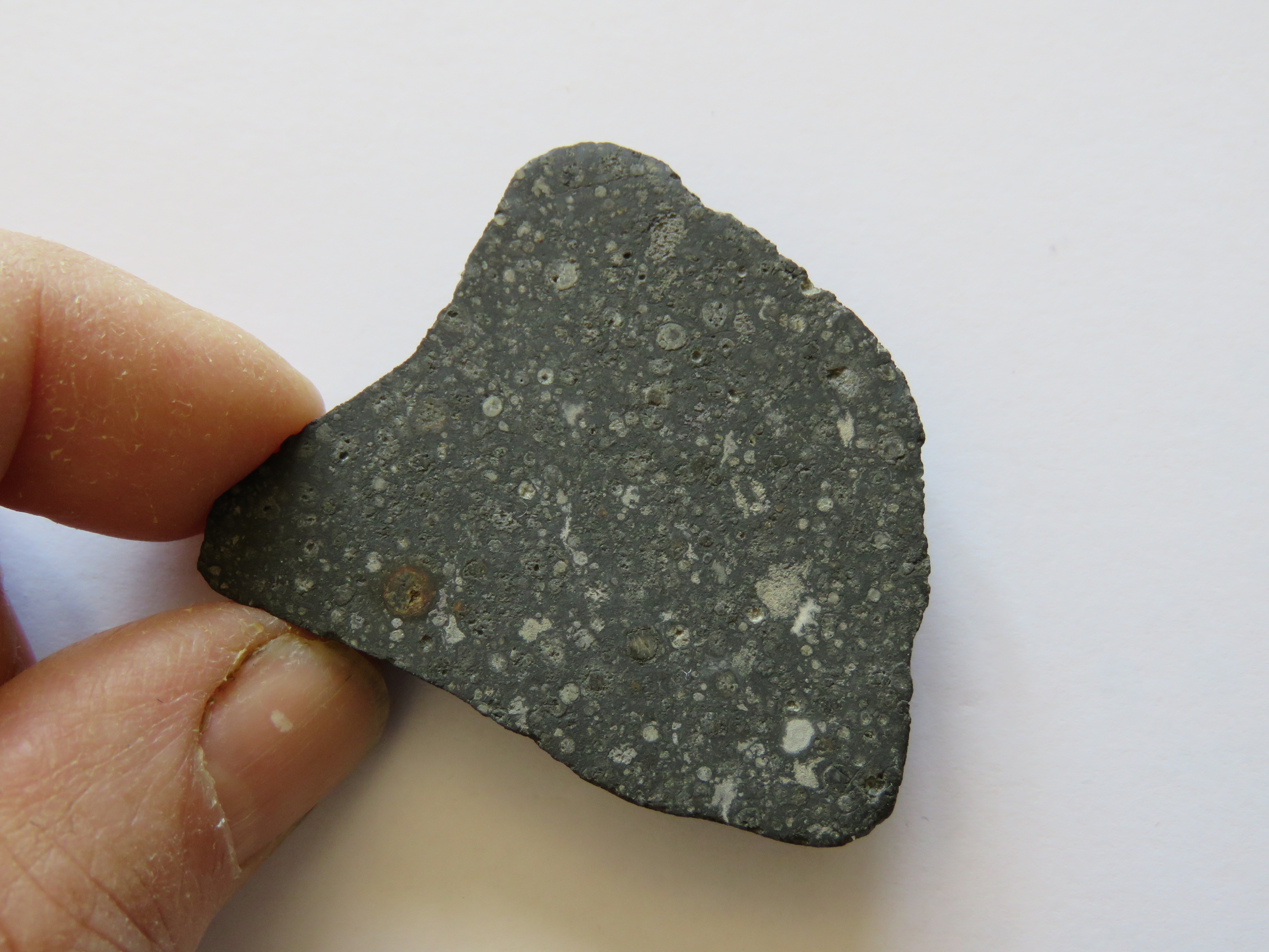

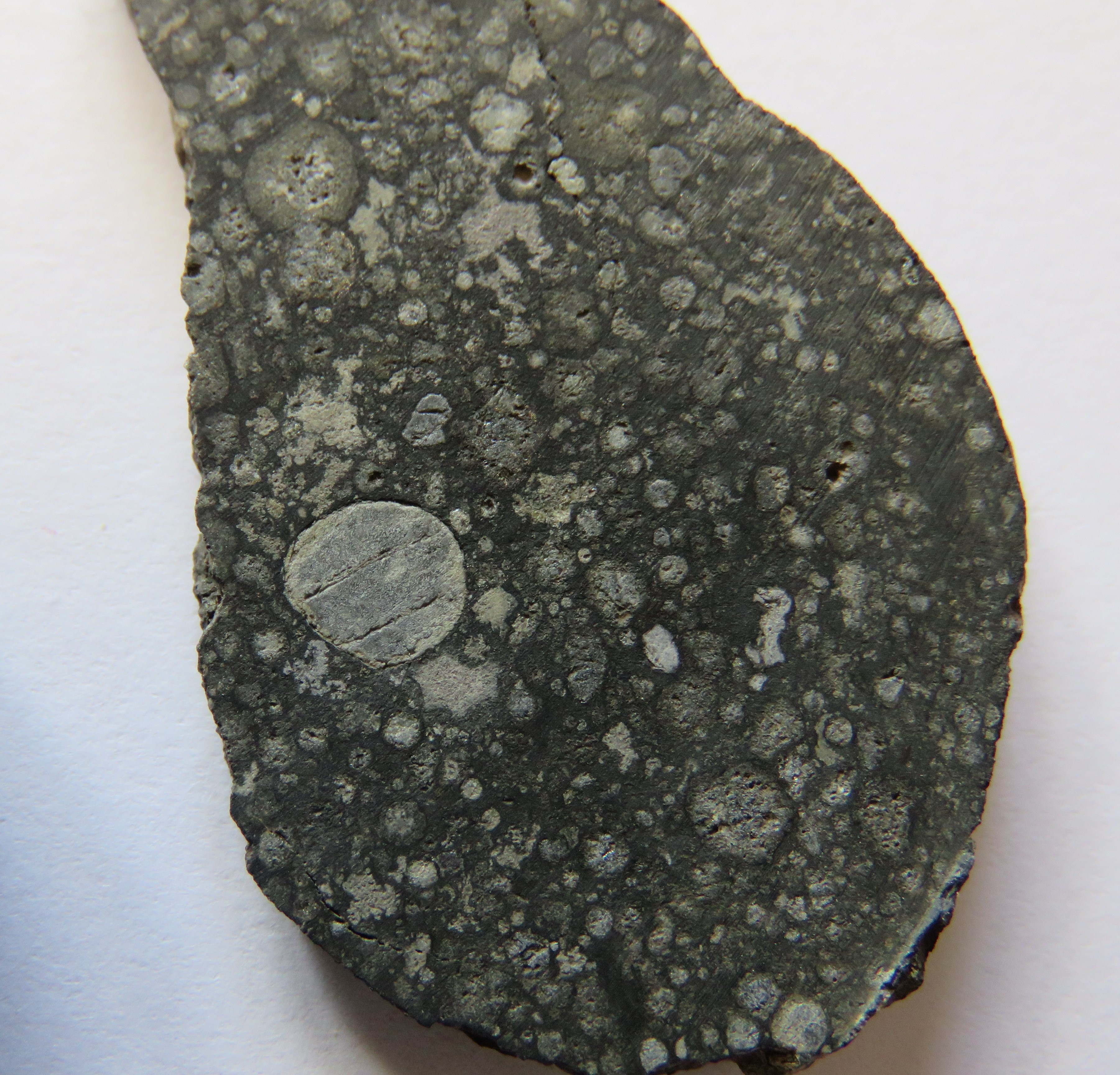

Non, elle ne ressemble pas du tout à la météorite d'Allende. Sinon par le fait que ce sont des cailloux, elle et Allende.
Il se trouve que j'ai plusieurs spécimens de cette chute dans ma collection. Voici quelques photos, bien nettes:
Vue la la croute de fusionIMG_4809.thumb.JPG.879f7cb1ab02123533c8f017d24a9070.JPG
vue d'une partie casséeIMG_4813.thumb.JPG.967e41adecbb202050eba8709ca93b17.JPG
Une autre chondrite carbonée du même type qu'Allende, CV3, d'une chute saharienne (NWA 5932) datant de quelques siècles peut-être, voire plus, mais c'est ça le désert ! La pierre mesure 85 mm de plus grande dimension. Cela montre à quoi ressemble leur intérieur avec un début d'altération terrestre:

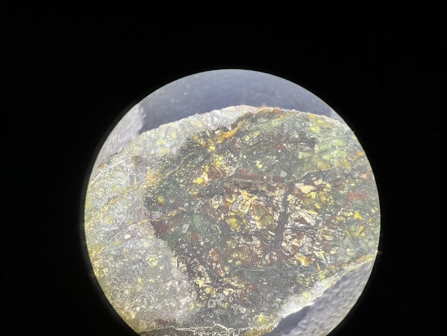

j'ai porté la pierre à Aix à la demande du chercheur très intéressé par l'accroche narrative...
il a examiné la pierre sous tous les angles
avec de l'eau, avec de l'alcool, m'a dit "c'est une très belle pierre"
et qu'il fallait la trancher mais un petit bout promis...
j'ai accepté
ensuite il a encore examiné la pierre a mis de l'eau etc
et pendant que je regardais ses pierres et les météorites sorties des réserves
waouh j'étais si bien chez eux
il a dit "venez voir c'est magnifique"
et bien,
un éclat nous revenait dans les yeux !
c'est la petite étoile que vous voyez en photo et qu'il a mesuré
il a gardé le bout pour expertise car il y avait des intrus
son idée de départ serpentinite
elle est magnétique sans fer, elle sent il s'en est rendu compte
rdv en septembre pour le résultat

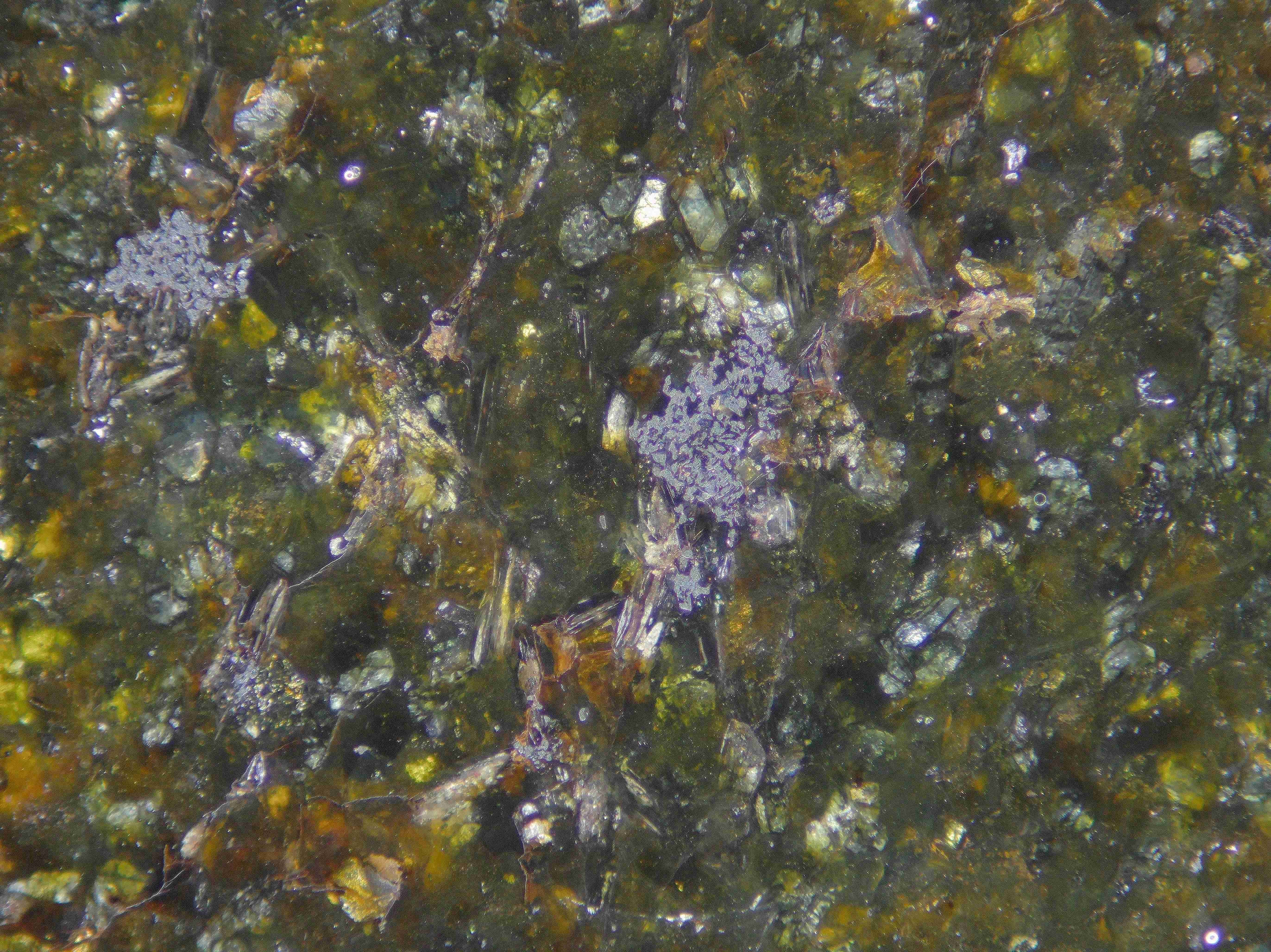

Bonjour, l'idée de partir vers ce type de roches me semble bonne. Par contre je ne comprends pas l'explication "elle est magnétique sans fer". Sans doute quelque chose de mal compris. Même sans analyse, par toi même tu peux voir sur ton caillou la présence de fer. Il y a du rouge et des nuances de rouges, du orange dans ta roche, le responsable le fer. Ici le magnétisme est sans doute liée à la présence de Magnétite (Fe3O4). les serpentines ont pour composition :  (Mg,Fe)3Si2O5(OH)4.
En tout cas merci pour ton retour, c'est toujours intéressant, car sur photo, il n'est pas évident de déterminer les roches de ce type.
Pour celle qui fait réaction avec l'acide, je voit pas de septarias, juste une altération d'un calcaire dolomitique en bord de mer.
En gros, si on fait de l'anthropomorphisme, on va dire qu'il est jeune. Tout juste sorti du berceau. Il a pas encore trop roulé sa bosse. Dit autrement, il vient d'une source proche. Du côté d’Antibes, cap d’Antibes, je t'invite à faire le tour de ce cap depuis la plage de la garoupe, en cette saison pas trop, car beaucoup de monde, mais en hiver ou au printemps, c'est magnifique. Porte ton attention sur les roches.

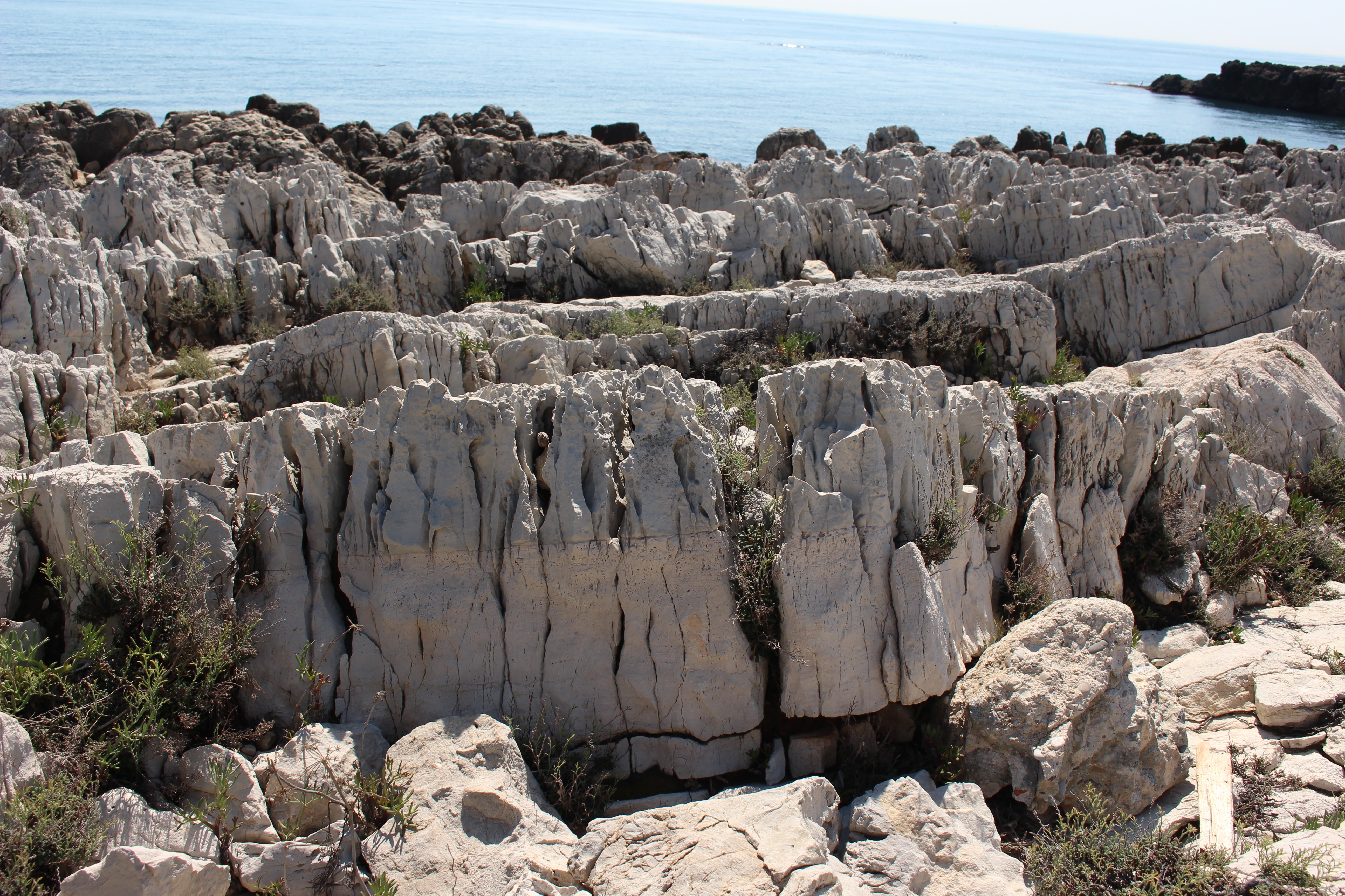

bjr si elle est magnétique sans fer «zone rouge » …c’est peut-être parce qu’ayant vécu dans l’eau de mer elle aurait déjà explosé avec le pli un peu creusé ou serait recouverte de boursouflures, rongé, troué et pas du tout lisse …elle est comme cuite à l’extérieur d’où cet aspect vernis ( il a été surpris il m’a même demandée si je l’avais huilée ? D’où la vérification avec l’alcool ) ce que j’en ai déduit…
merci pour la promenade autour du cap
je l’ai faite à plusieurs reprises, j’y retournerai cet hiver la regarder autrement.

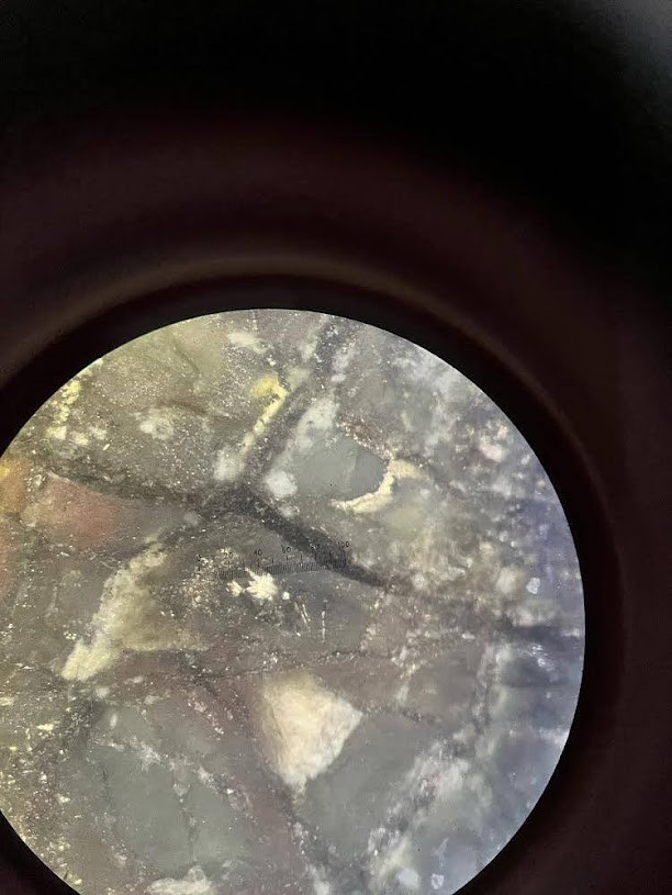

sur la coupe de la pierre il y a des grains verts petits plutôt arrondis rangés sur plusieurs épaisseurs et au centre des bien plus gros au moins 20x la taille du petit et ça ne me parait pas normal, ça devrait être l’inverse.

Résultats (je pensais avoir communiqué) = serpentinite avec oxydes de Chrome et Fer (chromite, les gros grains noirs granuleux), sulfure de Fer et Nickel (pentlandite, les petits grains brillants un peu dorés), et silicates de type olivine ((Mg,Fe)2SiO4) plus ou moins transformé en olivine avec une mention géologique amusante: il y a du cuivre dans votre serpentinite
il n'a pas mentionné ce qu'il avait mesuré je pense à un nano diamant éblouissant.
et il a oublié d'expliquer pourquoi ce galet sent par ordre croissant : si gardé dans la main légère odeur de pétrole, au soleil bcp plus fort et à l'aimant (gros) une puanteur de carburant
donc une serpentinite qui pue !

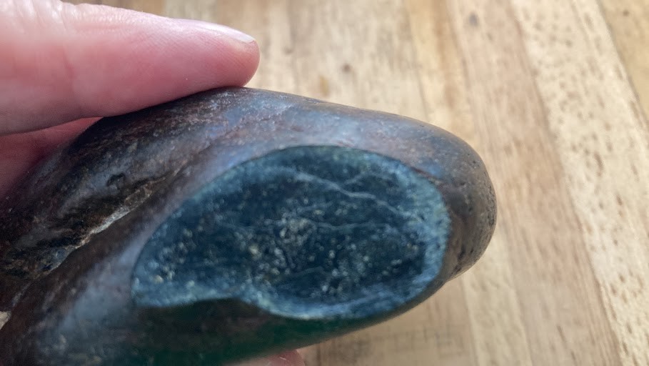

J'ai voulu tout savoir sur cette pierre ...je l'ai trouvée dans la mer au milieu des galets gris, sombres, blancs etc et elle brillait dans l'eau. je suis allée la chercher et hors de l'eau elle brillait encore. je l'ai mise dans ma poche et j'ai continué mes recherches quand je l'ai ressortie  sèche elle brillait encore.
Si vous avez déjà ramassé des cailloux dans l'eau de mer et bien dès qu'ils sèchent ils sont pales et ne brillent pas du tout ! Au cerege le chercheur a mis de l'alcool dessus parce que pour une provenance mer ça n'était pas possible une telle brillance... il a même demandé si je ne l'avais pas huilée. il a vu par lui même qu'il n'y avait pas de gras ! ensuite elle sent la "pétrochimie"  certes il y a pu y avoir des marées noires mais les cailloux plus poreux sentiraient mieux qu'elle, non ? Elle est totalement caramélisée.  Elle dégaze fortement à l'aimant. ses grains sont gros au centre et une kirielle de petits en périphérie. Elle s'aimante comme une grande ! elle a une forme aérodynamique, elle est verte dedans !
Le cerege a dit votre pierre est très belle !
depuis cette pierre a été coupée en 2 et j'adore regarder ses couleurs des ronds noirs dans des carrés verts ou vice versa, de belles mosaïques réassemblées elle a tellement de profondeur qu'on voit les grains du dessous et c'est très beau.
