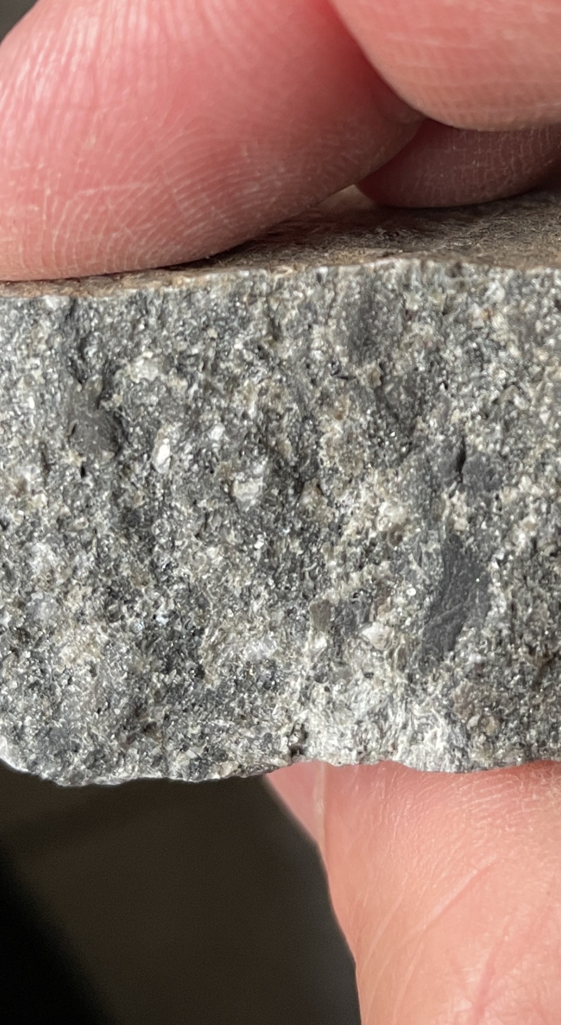

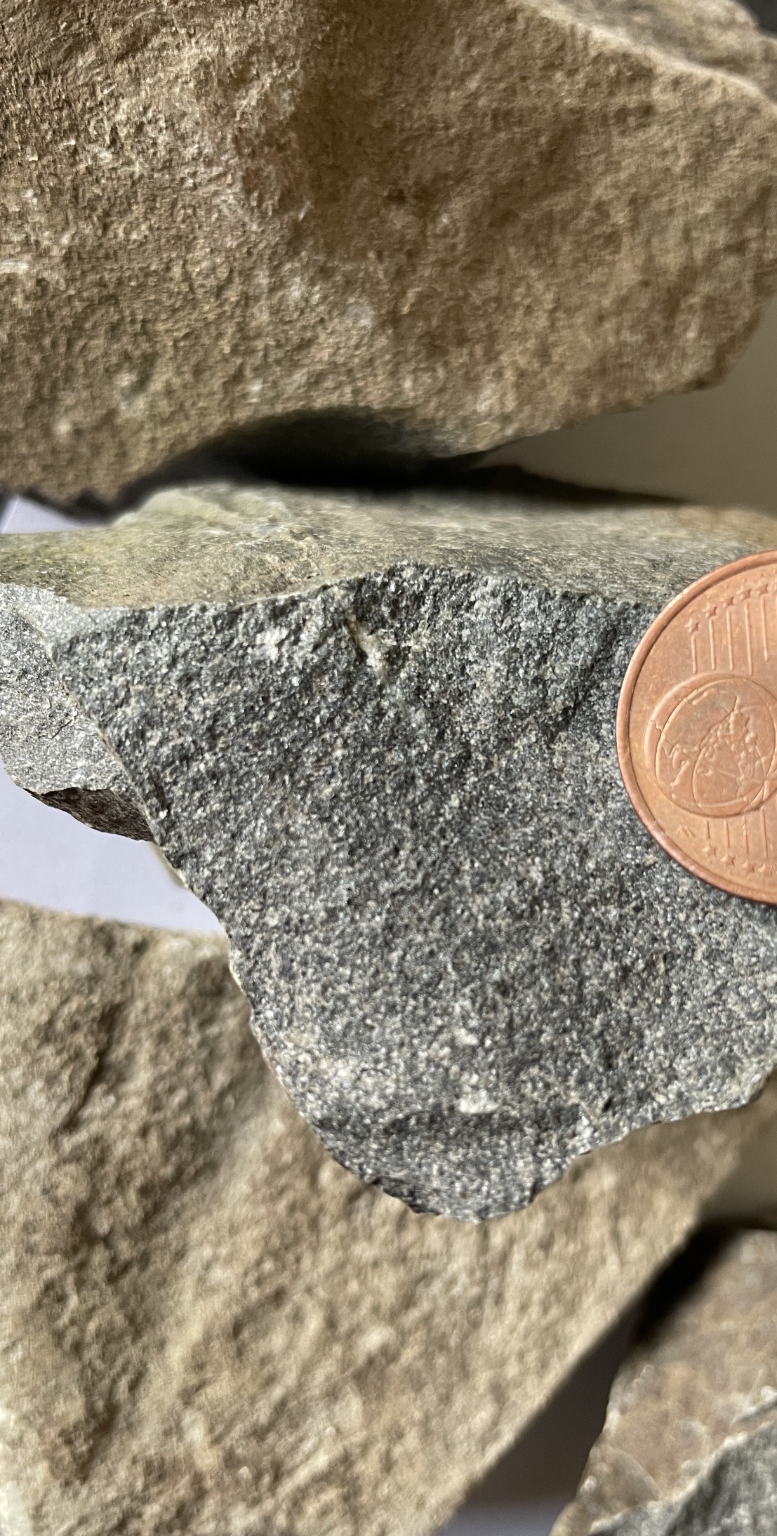

Bonjour à tous,
De retour de randonnée dans les Vosges, sur les flancs du Grand Ballon (ou Ballon de Guebwiller), j'ai ramassé ces deux roches.
- Photo 1 :  un granite porphyrique des Vosges (avec des cristaux de Feldspaths assez gros)
- Photo 2 et 3 :  L'autre ramassé sur le flanc sud et Nord Ouest (avec aussi présence de granite dans le secteur) est inconnue pour moi.
Je vous ai mis une "face en coupe fraiche" et l'aspect "extérieur" quand on les ramasse.
J'ai cherché dans la littérature, sur des cartes géologiques, on peut lire sur la légende : Série du Markstein - Schistes, schistes noduleux, cornéennes, amphibolites, arkoses, conglomérats, grauwacke à ovoïdes (Viséen idiff.) - (Viséen indifférencié) ce qui rend donc l'identification complexe.
Sur les sites consultés (pas forcément de géologie), j'ai trouvé qu'on peut observé sur le grand ballon des granites, des schistes et des grauwacke.
   * Le Terme Grauwacke est problématique puisqu'il semble faire référence à pleins de roches complètement différente. Mais plusieurs fois j'ai lu qu'on pouvait les confondre avec du basalte puisqu'elles sont sombres. Le grauwacke sert de remblai et sur les sites en vente, l'aspect extérieur ressemble à ces roches sur mes photos.
   * D'un autre côté, ça ne me parait pas sédimentaire...est ce une cornéenne ?

il y a 51 minutes, Mat-Eyes a dit :
Oui, c'est un terme piégeux dont on a beaucoup abusé. C'est censé être une roche silicoclastique (d'origine détritique, donc) contenant beaucoup de fragments lithiques et/ou de feldspath. Bref, un grès immature, typique des séries sédimentaires déposées rapidement, et regroupant des particules ayant subi peu d'altération chimique en surface avant d’être transportées vers le bassin. A l'affleurement, les bancs alternent avec des argilites (ou des schistes quand c'est un peu métamorphique).
Beaucoup de formations dénommées "schistes et grauwackes" sont plus ou moins implicitement considérées comme d'anciens dépôts gravitaires (turbidites).
Mais vos échantillons 2 3 pourraient aussi bien être des fragments de roches plutoniques à grain fin (solidifiées plus rapidement) que l'on trouve en enclaves (ignées) dans les granites comme celui des Ballons. Si vous y voyez une stratification, ou un granoclassement, c'est probablement un grès, mais j'en doute car les cassures de vos blocs ne suggèrent pas que la roche a une orientation préférentielle.

Il y a 3 heures, Mat-Eyes a dit :
Pourquoi exclus tu les cornéennes ?
Je ne vois pas de litage qui ferait penser a du matériel métasédimentaire, ni de "taches" qui me feraient penser à des minéraux recristallisés sous l'effet du métamorphisme de contact. Mais je n'ai pas le nez dessus, bien sur, et pas bien placé pour exclure.

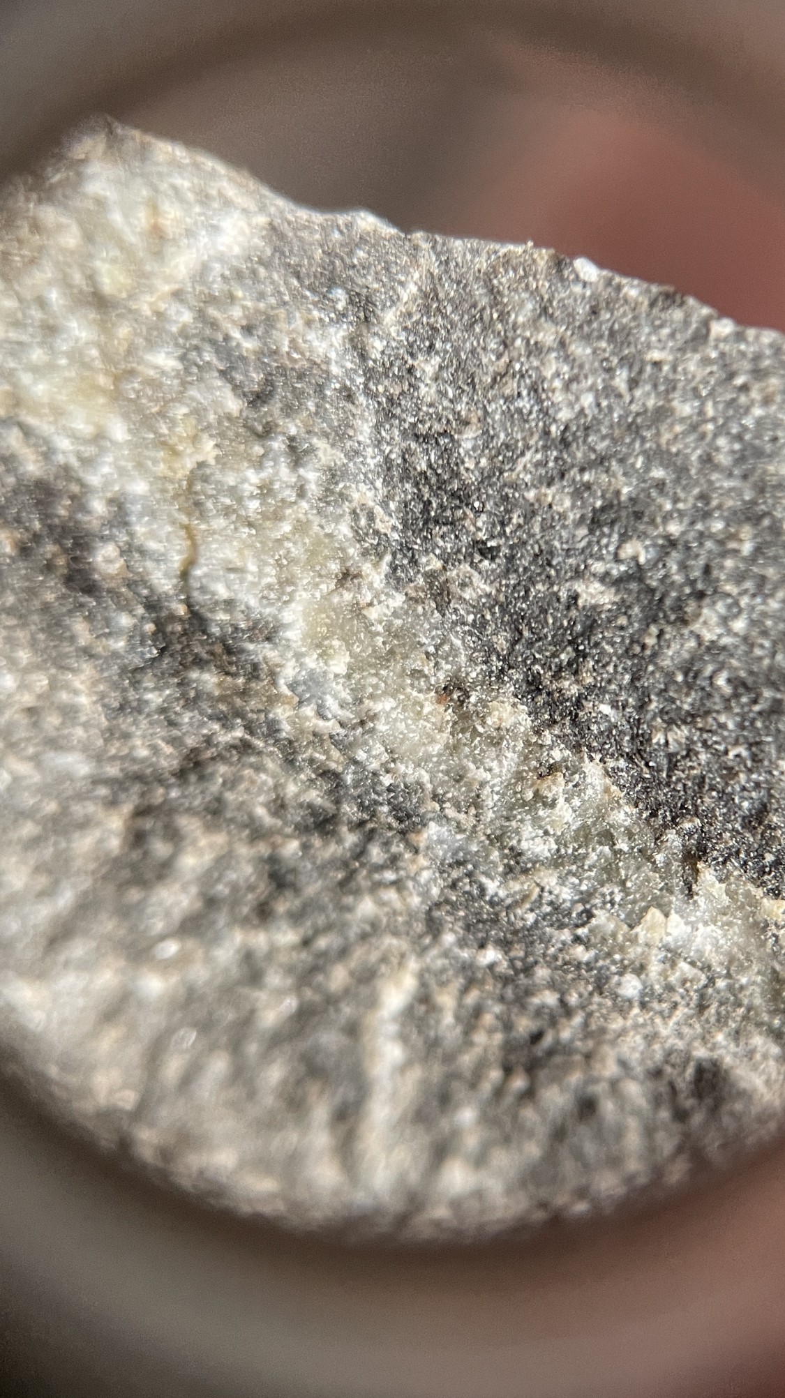

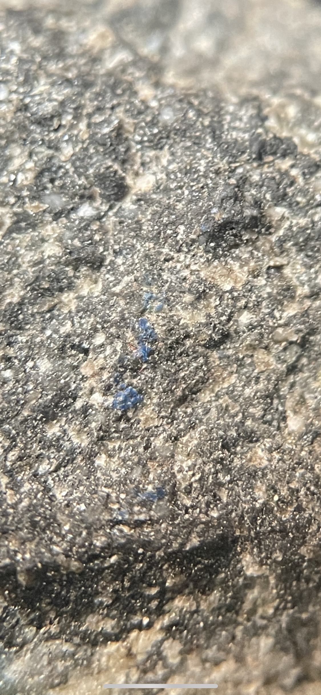

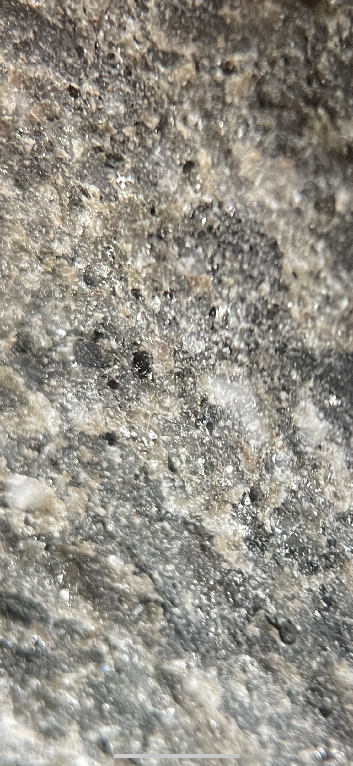

Allez, je remets une série de photos zoomées pour que vous puissiez mieux voir  la minéralogie...il y a notamment ces taches bleues...après j'arrête ;)
On gagne toujours à y regarder de près. Celle-ci m'a bien l'air détritique.
C'est un peu flou mais on devine des fragments anguleux d'une roche à grain très fin, grise (probablement une argilite).
Il y  aussi ces fragments blancs (feldspaths ?) qui ont l'air un peu cassés.
Sur ce détail aussi, on détecte un fragment de roche grise à grain fin, et pas mal de taches blanches (feldspaths probables)
Compte tenu de la granulométrie des fragments ( > 2mm ?) et de l'abondance locale des taches de feldspath, on pourrait appeler ça un grès lithique ou un grès arkosique (un peu métamorphique). Ça pourrait bien être vos "grauwackes à ovoïdes (Viséen idiff.", pour tout dire.
En tout cas, vu de près, je ne crois plus à l’hypothèse d'enclave ignées.

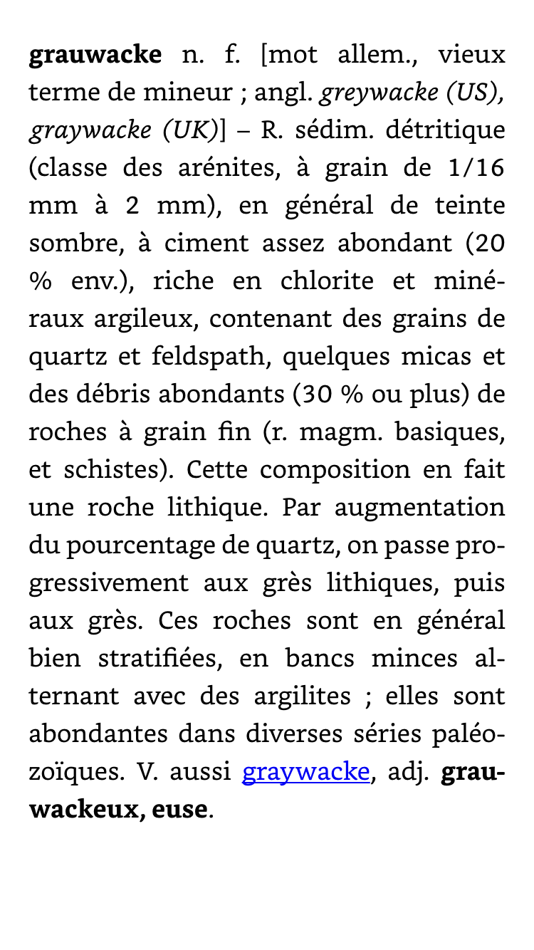

Invité jean francois06
oui c'est un terme piègeux.
Je mets ici la définition du Dico de Géol.
On dit dans cette définition 30% de roches basiques et schistes. Finalement c'est très vague, moi aussi je ne comprends pas "le bien souvent" dans les propos de @trenen23. En plus je ne vois pas comment donner un nom à ce genre de roche en me basant sur des critères d'analyses chimiques sur le terrain. La démarche semble inversée. Mais cette réflexion est intéressante.  En fait on peut se demander "quand faut il utiliser le terme de grauwacke?".
Est ce que sur un échantillon je peux donner ce nom, ou me faut il voir son environnement?
Voir des fragments lithiques suffit il ?
la couleur? j'ai vu des arkoses très sombres.

J'ai effectivement ajouté des photos ou il me semblait voir des fragments de roche.
Les minéraux noirs brillants sont des biotites (?) et je pense également que les blancs sont aussi des feldspaths.
Et les taches bleues ? des amphiboles ? c'est possible ?
je vous remets deux photos avec ces taches bleues en zoomant moins (le téléphone transforme le bleu en couleur trop vive).
D'après toutes ces recherches et vu vos commentaires, cela me paraitrait logique que ce soit des grauwackes à ovoïdes mais bon...

Bonsoir
Oui, les parties noires peuvent être de la biotite, si on voit les feuillets, mais je ne vois pas bien pourquoi on aurait des débris de biotites de cette taille.
On pourrait aussi imaginer que ce sont des fragments de tourmalines.
Les parties dont les reflets sont bleutés comme sur ce détail : non, pas des amphiboles ;
éventuellement un plagioclase iridescent (labradorite) mais sans trop de conviction... ou ?
