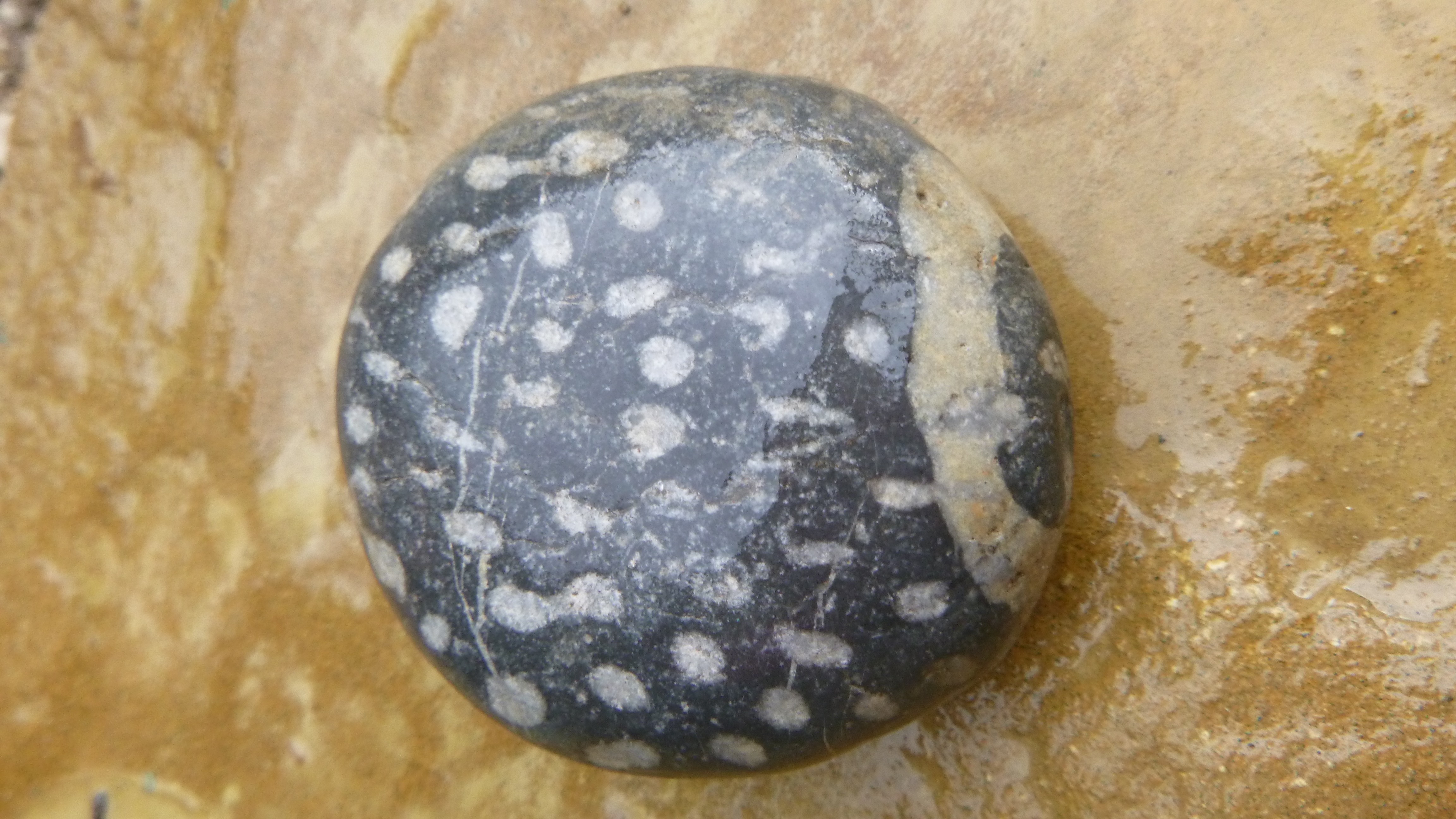

Plutôt un fossile au départ (éponge ? coralliaire ? attendons les avis d'autres habitués moins nuls en paléontologie)
Il serait quand même utile de tester a l'acide les parties blanches et noires (carbonate ?)
Et le statut de la veine blanche (calcite aussi ?) à droite est un peu mystérieux, puisqu'il n'a pas l'air d'affecter la disposition des taches blanches.
Un joli bébé.
Invité jean francois06
Même impression que @phoscorite, comme lui je pense à un fossile ou des traces, mais  ici on a une vue d'une partie d'une sphère. Avec des trucs qui ressemblent à des tubes en intersection avec cette sphère.
Par curiosité, je suppose que si tu proposes cette vue, c'est qu'elle t'a semblé remarquable.  Peux tu nous donner la vue de l'autre coté. Nous on suppose que c'est pareil. Si t'as pas la photo, tu peux confirmer ou infirmer que l'on voit la même chose.
OK, si ça ne mousse pas fort mais que ça se raye facilement dans les parties noires, c'est peut-être de la dolomite.
Mais je suis surtout intrigué par les relations géométriques entre la veine de calcite claire et la disposition des pois blancs : c'est possible de zoomer sur cette partie ?
