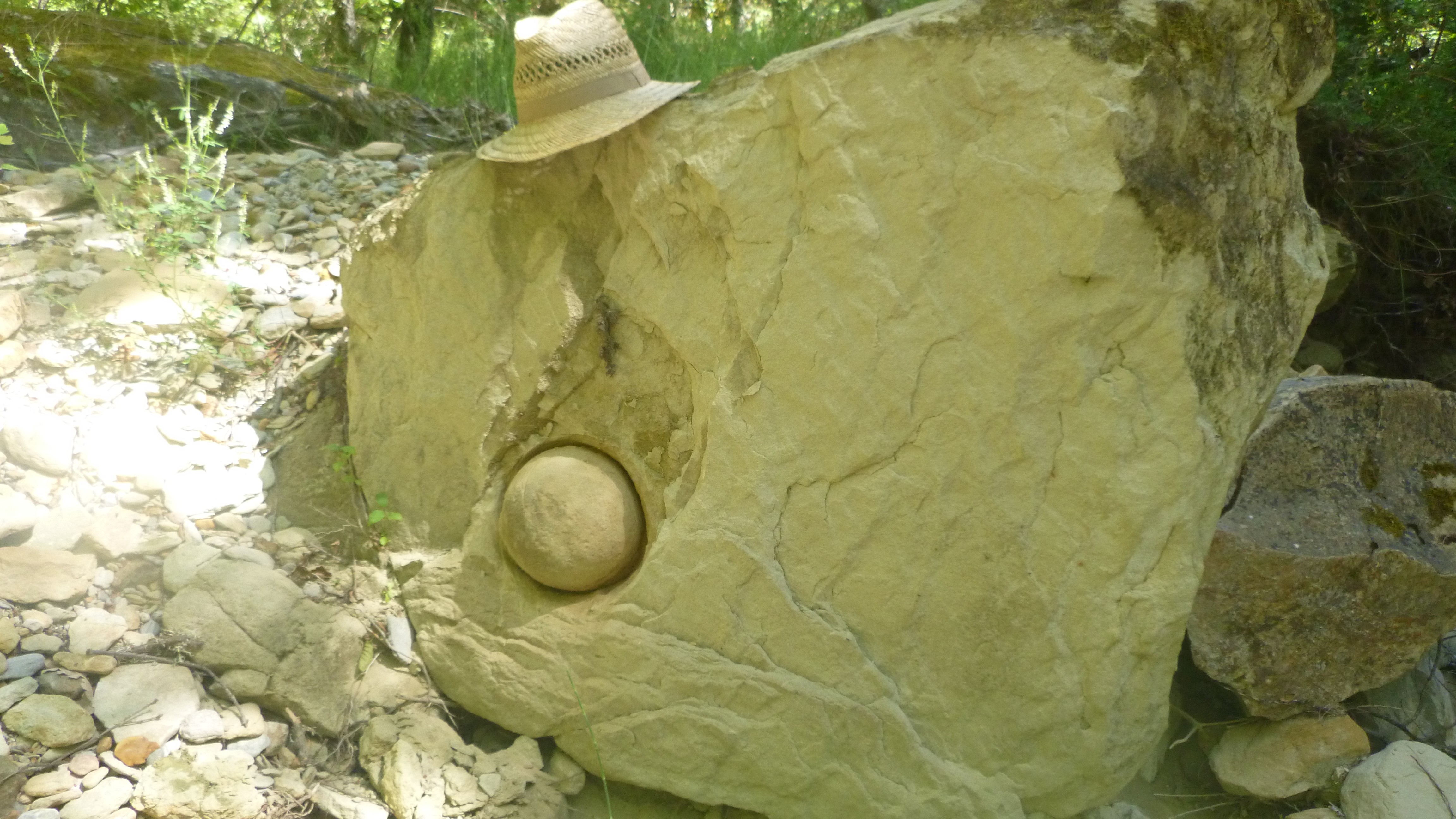

Etrange en effet. Le grès tendre ressemble à de la molasse miocène d'avant-pays alpin : Savoies, Isère, Drôme, Vaucluse? Ou bien en second choix avant-pays pyrénéen?
Naturel ou artificiel? Mes enfants et moi avons sculpté des dizaines de cupules et autres glyphes dans des schistes et grès plus ou moins tendres, en faisant tourner des outils de Quartz. Et la molasse se prête très bien à ce genre d'activités. Mais il est vrai qu'en creux, c'est plus facile qu'en ronde-bosse.

Le pavé est gros, et il a l'air d'avoir été detaché a peu pres parallement à la stratification.
Chercher l'autre face pour (éventuellement) voir le creux en vis à vis si c'est bien une concrétion.
Pour mémoire, il y en a qui sont presque parfaitement sphériques dans les grès d'Annot (Oligocene).
Et tester a l'acide pour voir si c'est carbonaté.
La présence d'inclusions plus ou moins sphériques est courante dans de nombreuses formations sédimentaires. Les traits qui rendent moins banale l'inclusion montrée par silex84, et qui m'amènent à m'interroger sur son caractère naturel ou artificiel, sont les suivants:
1/ La boule semble présenter la même texture et la même composition que l'encaissant (cela peut arriver mais ce n'est pas la règle générale).
2/ Et surtout: la boule est séparée de l'encaissant par un sillon profond et régulier qui évoque une découpe artificielle.
3/ On distingue sous la boule des débris de roche qui semblent provenir du gros bloc.
4/ On distingue deux ou trois traits parallèles légèrement incisés dans la roche, juste sous la boule.
Cela n'exclut pas que la boule soit naturelle. Mais il est possible que quelqu'un ait cherché à l'extraire en creusant tout autour; et que ce faisant, ou bien pour faciliter l'extraction, il ait fait ébouler le petit volume qu'on voit en creux au-dessus de la boule.
Ou alors il a existé  autour de cette boule une "coque" plus altérable ou soluble, qui a disparu au moins en partie, de façon naturelle. Est-ce que les autres inclusions étaient également entourées d'un sillon aussi net et aussi profond?

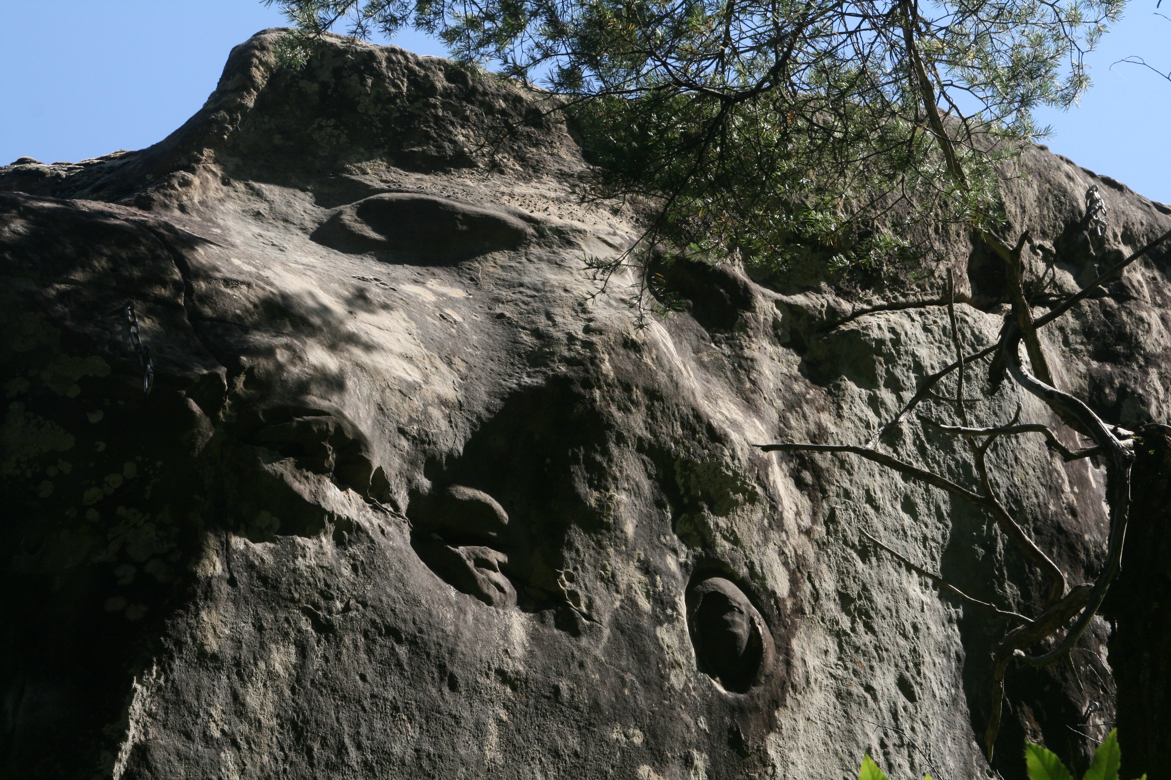

Pour une concrétion à matrice carbonatée, rien n’empêche qu'elle soit zonée, avec des proportions variables de calcite et de dolomite entre le cœur et la bordure.
Donc il peut y avoir un anneau plus soluble, ou moins soluble, et c'est probablement le cas sur celles d'Annot montrées ci-dessus.
De toute manière, dans ces concrétions, il faut identifier la nature du ciment : carbonate ou silice ?
Et pour proposer un scenario de formation, il faudrait aussi, idéalement, documenter le niveau de compaction du grès (grains jointifs par des points ou par des faces après dissolution/recristallisation)
"But" pour vous répondre, Il y avait dans la paroi proche des négatifs de ces boules.
A l'occasion je ferai 'autres photos, mais l'endroit est casse gueule... je me suis fait qq frayeurs ce jour là...

l'idée de vouloir venir prélever la boule ne me parait pas incongrue.  On notera qu'il s'agit d'un bloc.
