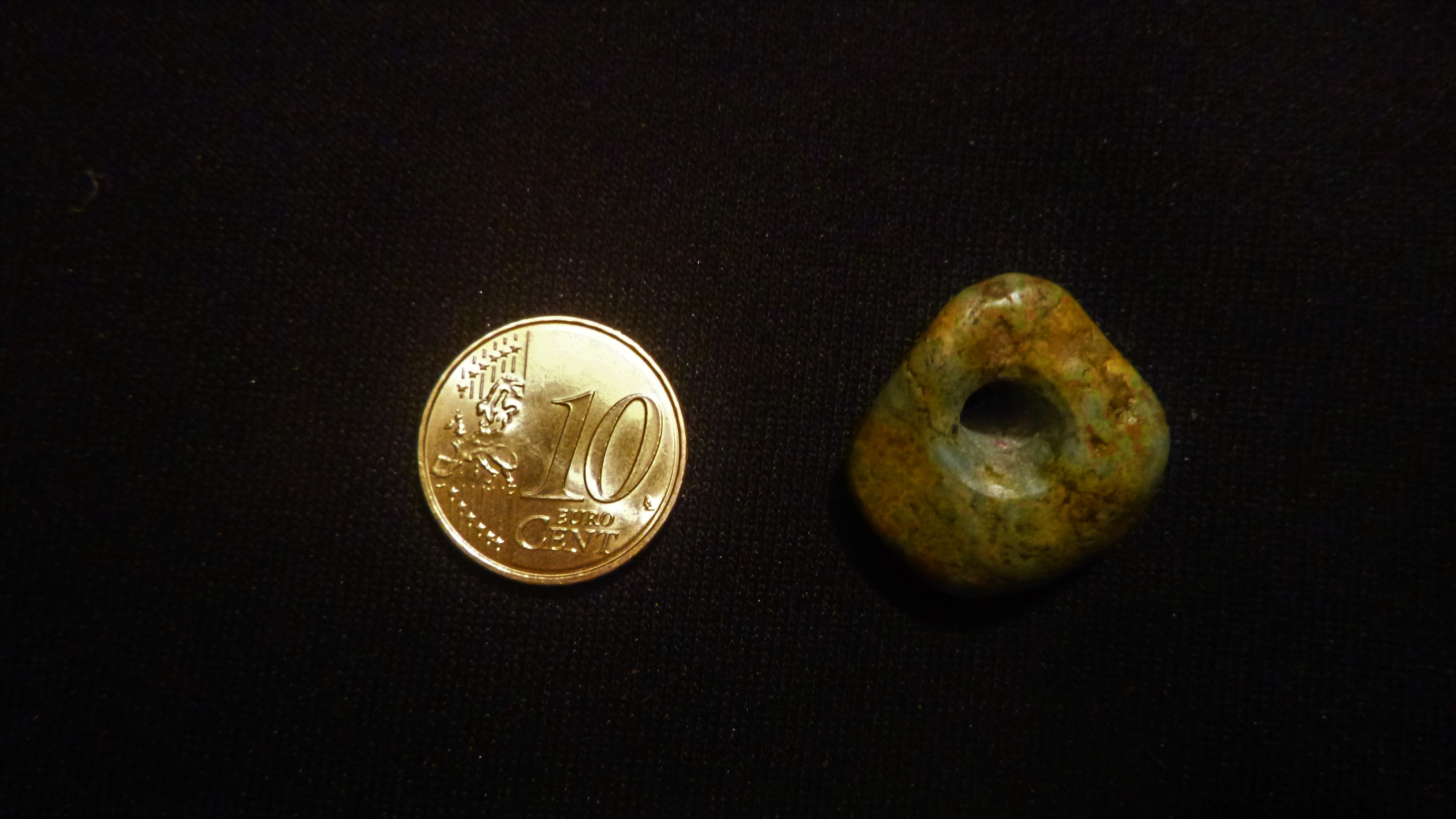

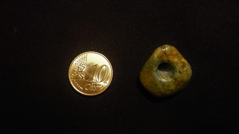

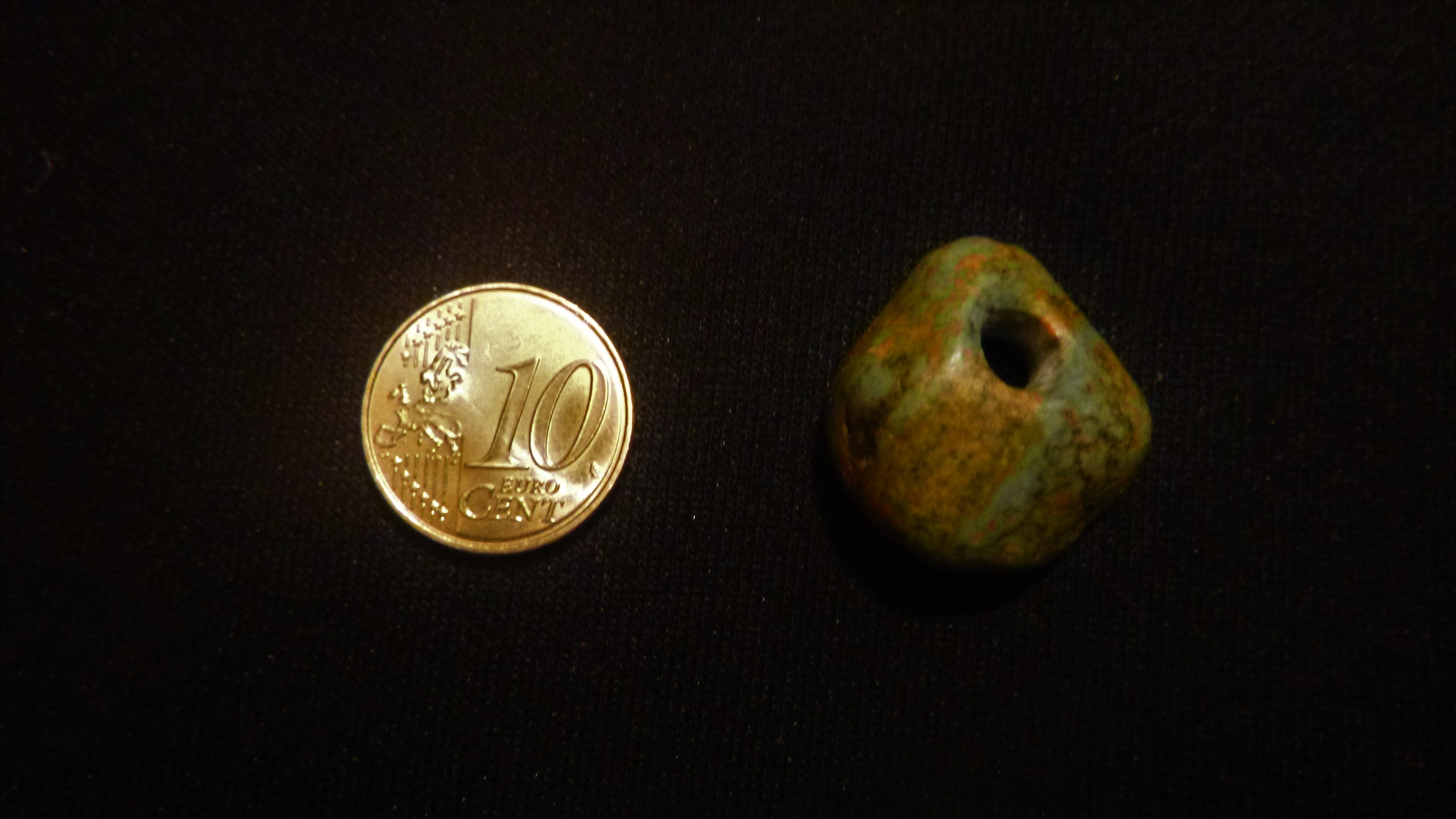

silex84 Posté(e) 20 mai 2023 Signaler Posté(e) 20 mai 2023 Bonjour, trouvée en région PACA, quelle roche ou minéral constitue cette pendeloque ? merci d'avance pour vos réponse. Citer
icarealcyon Posté(e) 20 mai 2023 Signaler Posté(e) 20 mai 2023 Bonjour, un test de dureté serait utile. Citer
BUT Posté(e) 20 mai 2023 Signaler Posté(e) 20 mai 2023 Il y a 10 heures, icarealcyon a dit : Bonjour, un test de dureté serait utile. Oui. Cela pourrait être un mélange de Turquoise-Chalcosidérite-Variscite ("callaïs"), originaire d'Espagne, matériau très tendance à l'époque et largement répandu dans toute l'Europe. La couleur varie du vert-bleuâtre au caca d'oie vaguement moucheté de vert. L'avantage de ces phosphates sur d'autres matériaux tout aussi décoratifs (comme les variolites de Durance) est leur dureté relativement faible, qui les rend faciles à travailler avec des outils de silex. Idem pour la Serpentine. Citer

BUT Posté(e) 21 mai 2023 Signaler Posté(e) 21 mai 2023 il y a une heure, nemausus a dit : bonjour steatite j'en ai en collec je cherche les photos Stéatite (Talc): dureté 1 Turquoise: dureté 5-6 Variscite: 3,5-4,5 Chalcosidérite: 4,5 --> discrimination facile entre Stéatite et les phosphates: l'une se raye à l'ongle, les autres non, d'où: Il y a 23 heures, icarealcyon a dit : Bonjour, un test de dureté serait utile. Citer
Mt Ventoux Posté(e) 21 mai 2023 Signaler Posté(e) 21 mai 2023 Comme l'a dit BUT ce type de roche a grandement été utilisé en parure surtout au neolithique et durant la protohistoire. Je crois déjà avoir vu ce type de roche (roche qui avait été décrite comme alpine) utilisée dans la confection de certaines haches neolithique mais je ne me souviens malheureusement plus du nom exact. Pourrait on à tout hasard connaître le contexte de la trouvaille? La confection ne me paraît effectivement pas moderne. Il faudrait voir l'intérieur du trou si l'aspect est net et "strié"=confection récente avec une perceuse ou autre, si l'aspect est poli, arrondis et peut "precis" (ce qui me semble être le cas ici) =ancien ou en tout cas percé manuellement. Citer
silex84 Posté(e) 22 mai 2023 Auteur Signaler Posté(e) 22 mai 2023 Le teste de dureté sur cette perle...euh.... non pas trop 😀 Mt Ventoux pour te répondre, elle a été trouvée lors d'une prospection après un labour profond (défonçage) avant l'implantation d'un verger dans le 04 (avec un galet entièrement verdâtre, non percé, je posterai plus tard une photo quand je l'aurai retrouvé dans mon fatras...). On est effectivement pas trop trop loin de la Durance qui charrie pas mal de roches alpines. Citer
