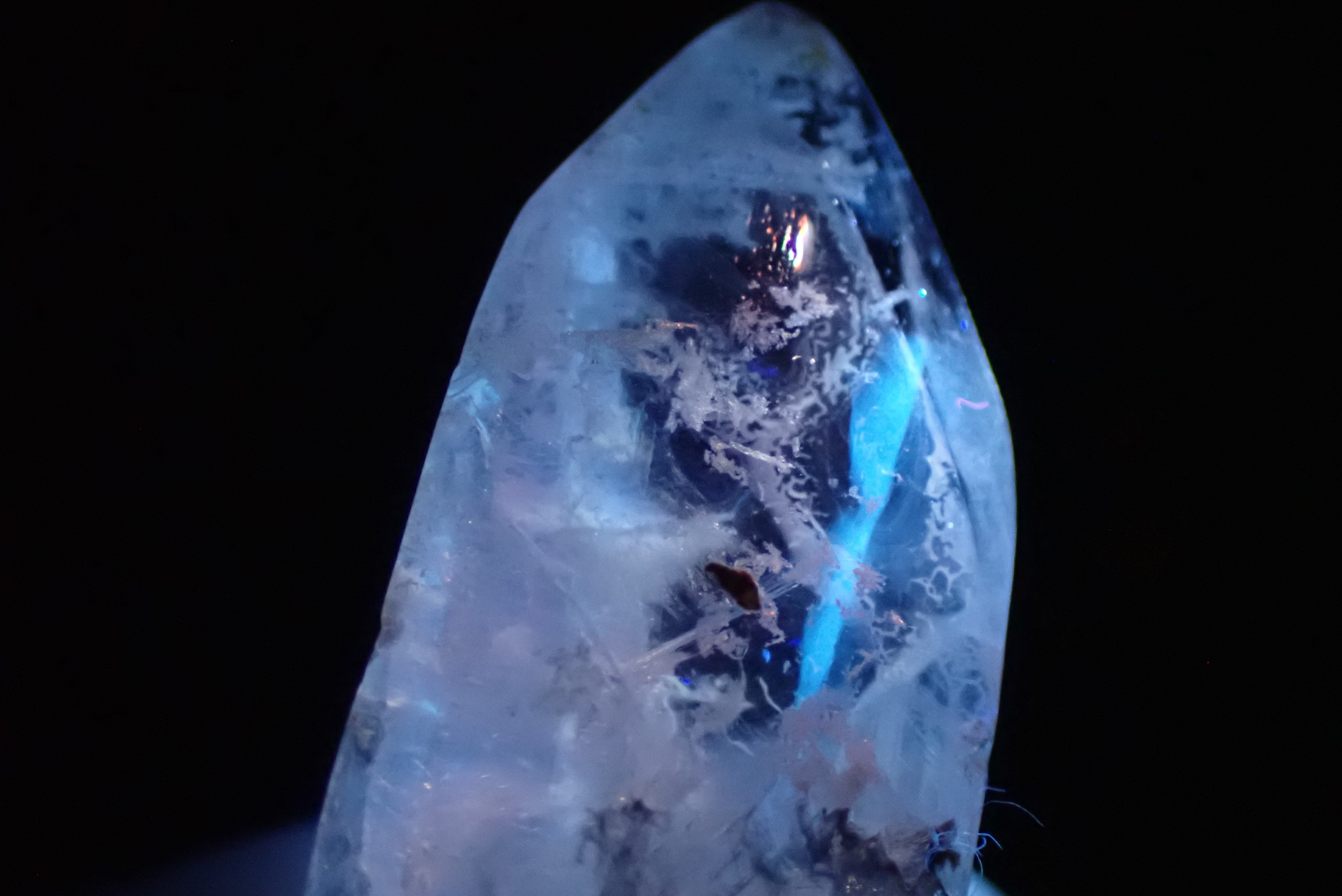

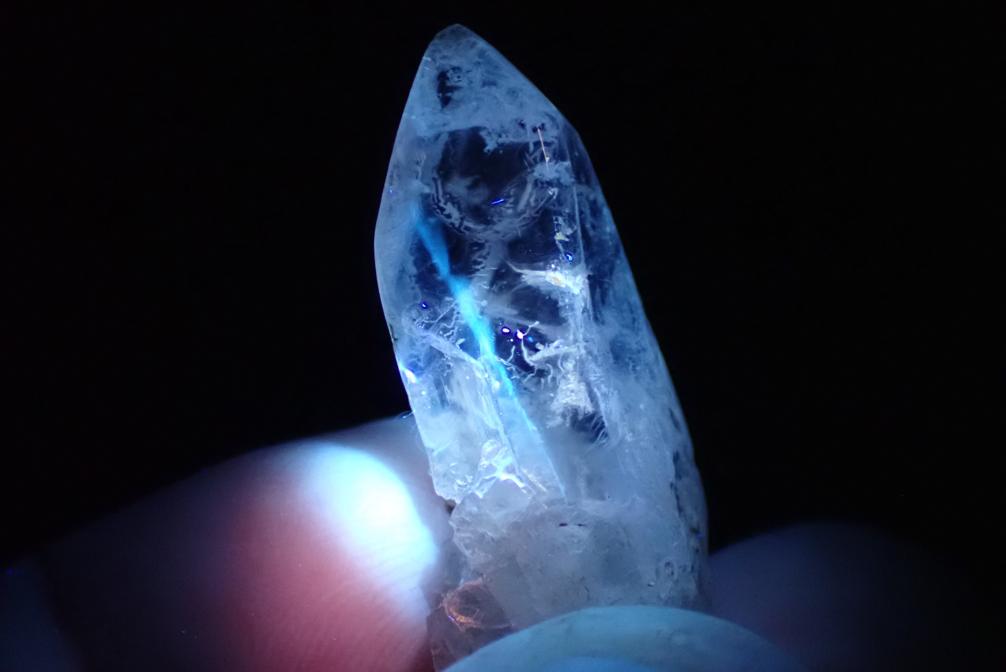

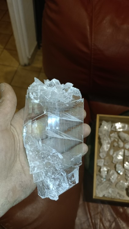

Le gypse peut être limpide (peut-être dû à un phénomène hydrothermal d'un milieu karstique, où l'on retrouve une eau cristalline ...?), comme cet échantillon qui provient de ma région :
Pour ce qui est de la réaction à l'hcl, c'est curieux, peut-être un dépôt de calcite dessus (?). La gypse a une dissolution lente dans l'hcl, mais pas d'effervescence.

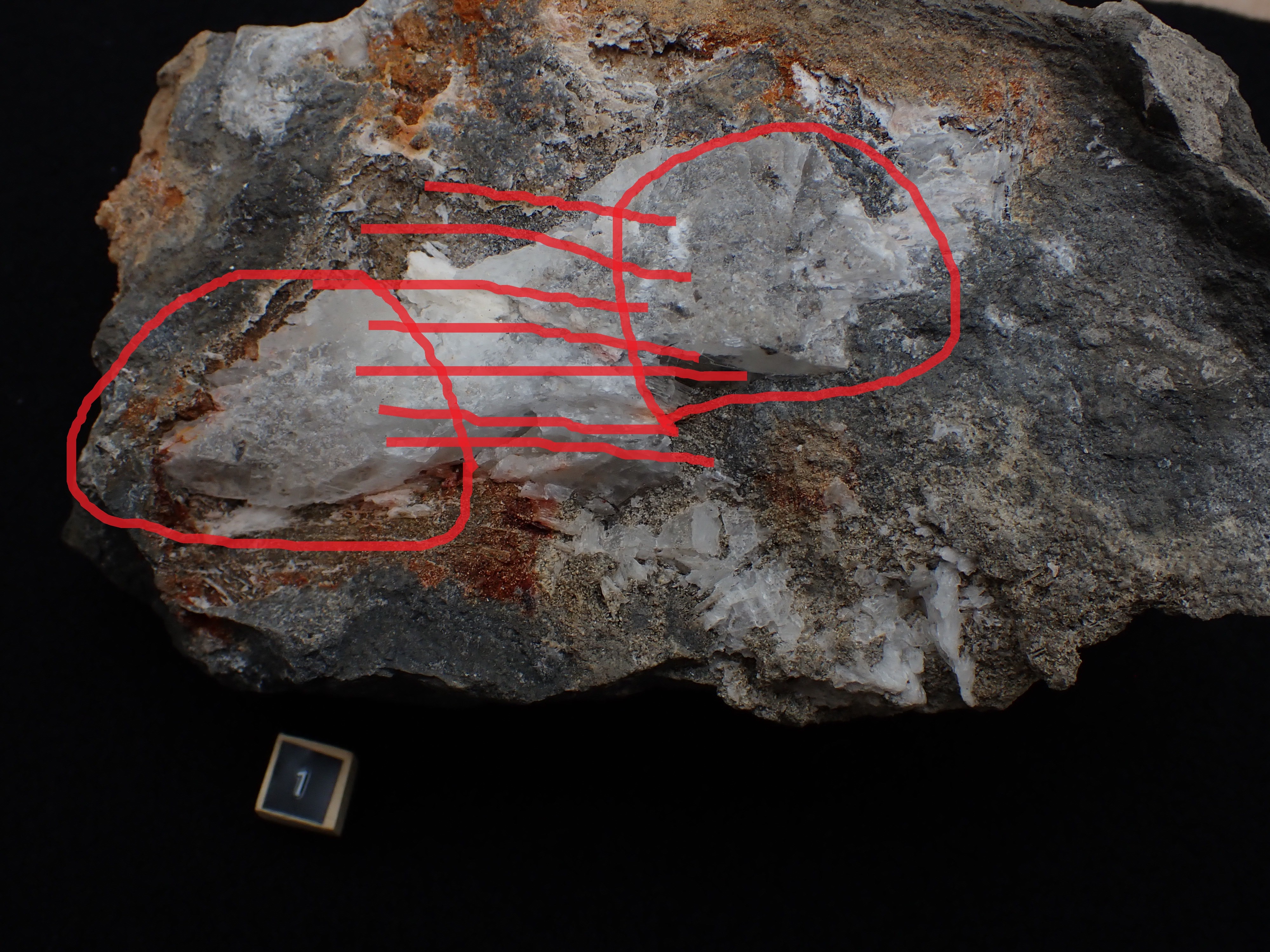

Bon je pense qu' on a résolu ! Certain morceaux on blanchis ( Petit chalumeau )
mais il doit y avoir superpositions de Calcite et Gypse c est pour sa l imbroglio de la choses !!!!!!
Sous les ronds rouges c est bien transparent ,mais les hachures sont je pense de la calcite qui sais superposés sur le gypse !
De ce faite les testes étaient faussés, je prenais les échantillons en limites des 2 ,je ne voulais pas trop abimé les parties translucides
Comme quoi ce n est pas si facile .......
Merci a vous pour votre patience :hi:

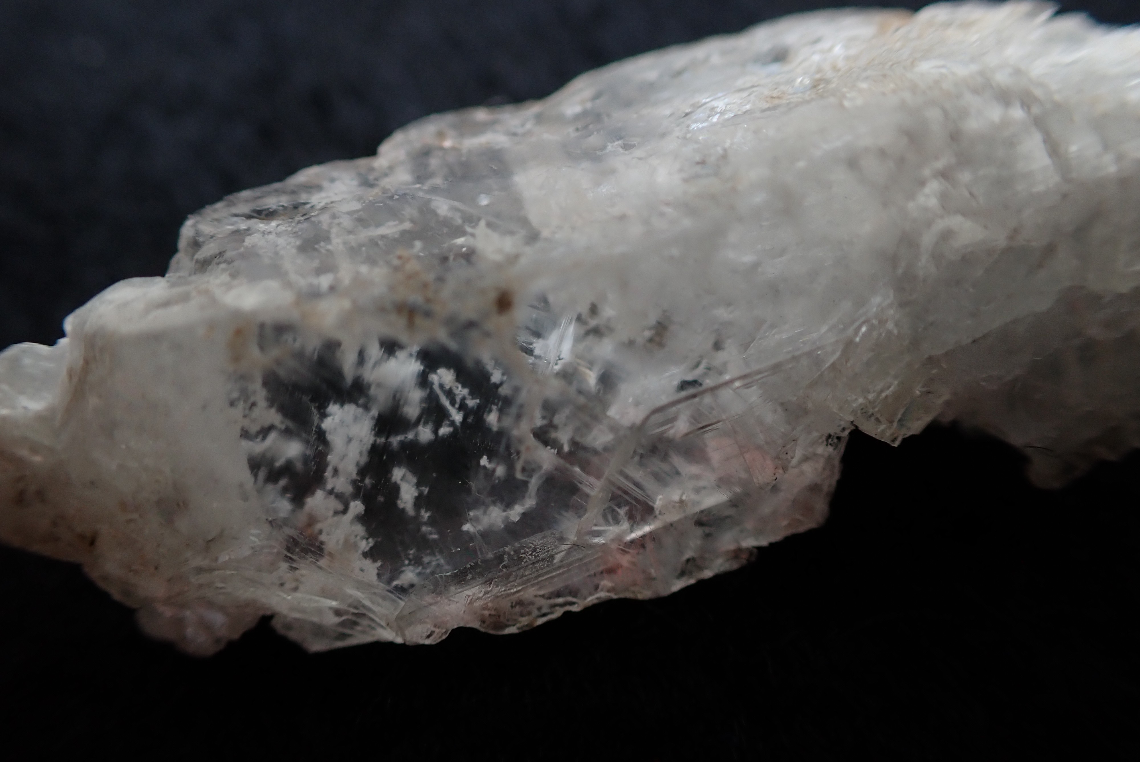

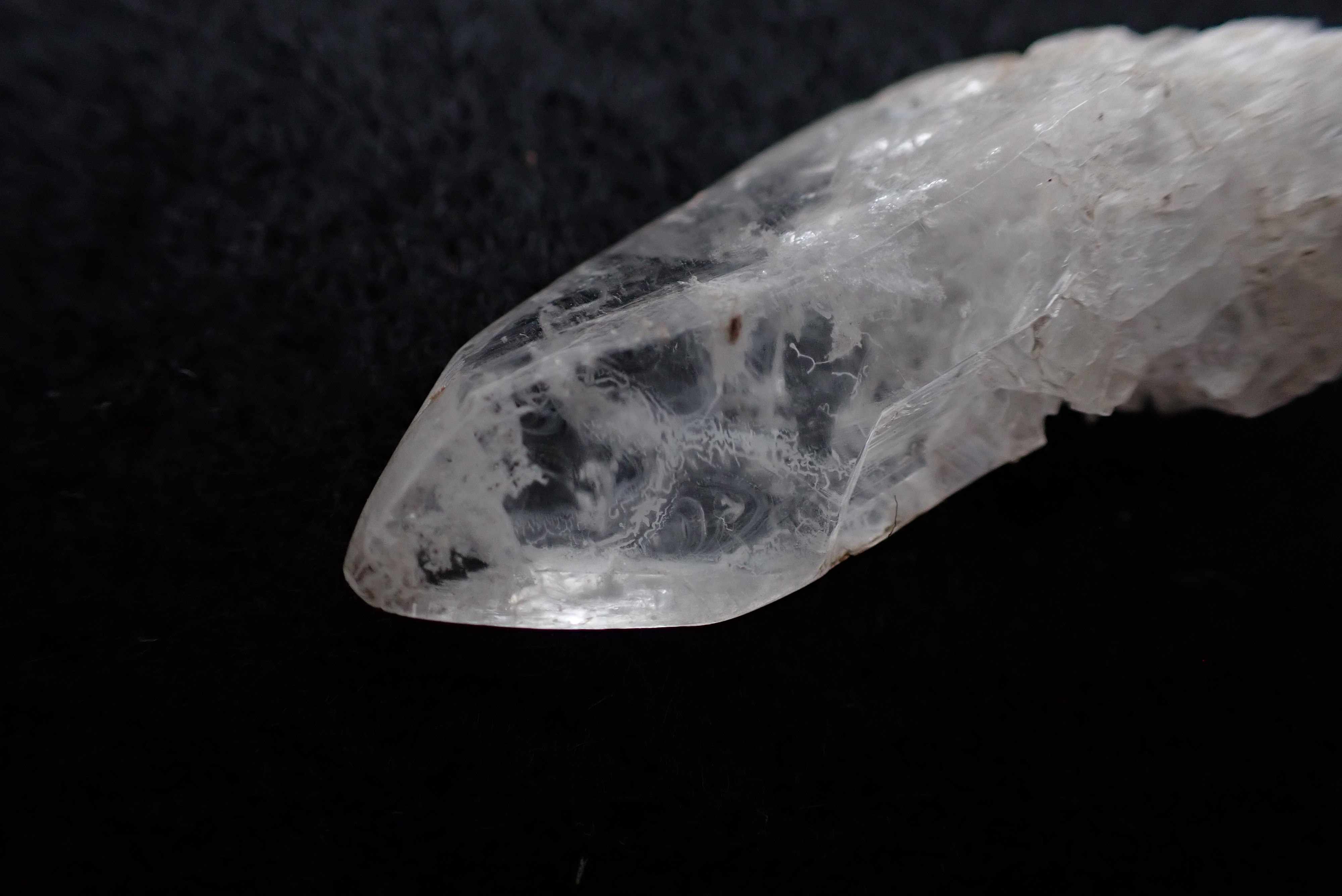

Pour l'échantillon à l'origine du sujet on voit bien sur une photo qu'une lame est "tordue" flexibilité que la calcite ne possède pas.
Oui j ai quelques morceaux de Calcite, souvent casser en dégageant des fossiles , les éclats ne prennent pas cette forme !!
Mais voila fallait  savoir, souvent les premières impressions sons trompeuses pour un néophyte  comme moi
Quand j ai recasser le dernier morceaux ,maintenant que vous le dit !sa restais "souple" par contre comme je prenais assez large pour ne pas
trop abimer la partie transparent là sa s effritais surement la calcite au bord ....L ensemble aurais été en calcite je ne crois pas que j aurais eu le morceaux entier
