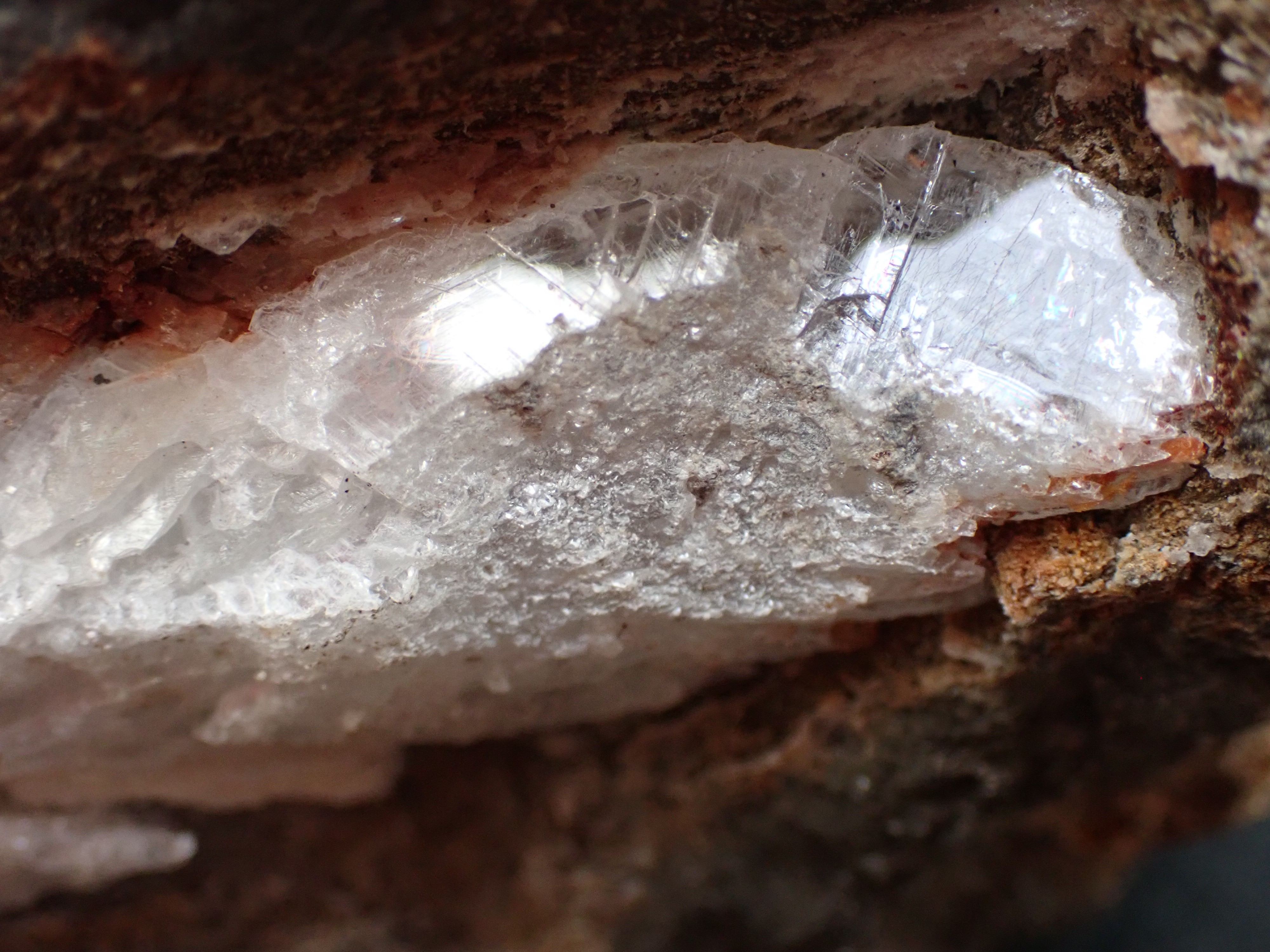

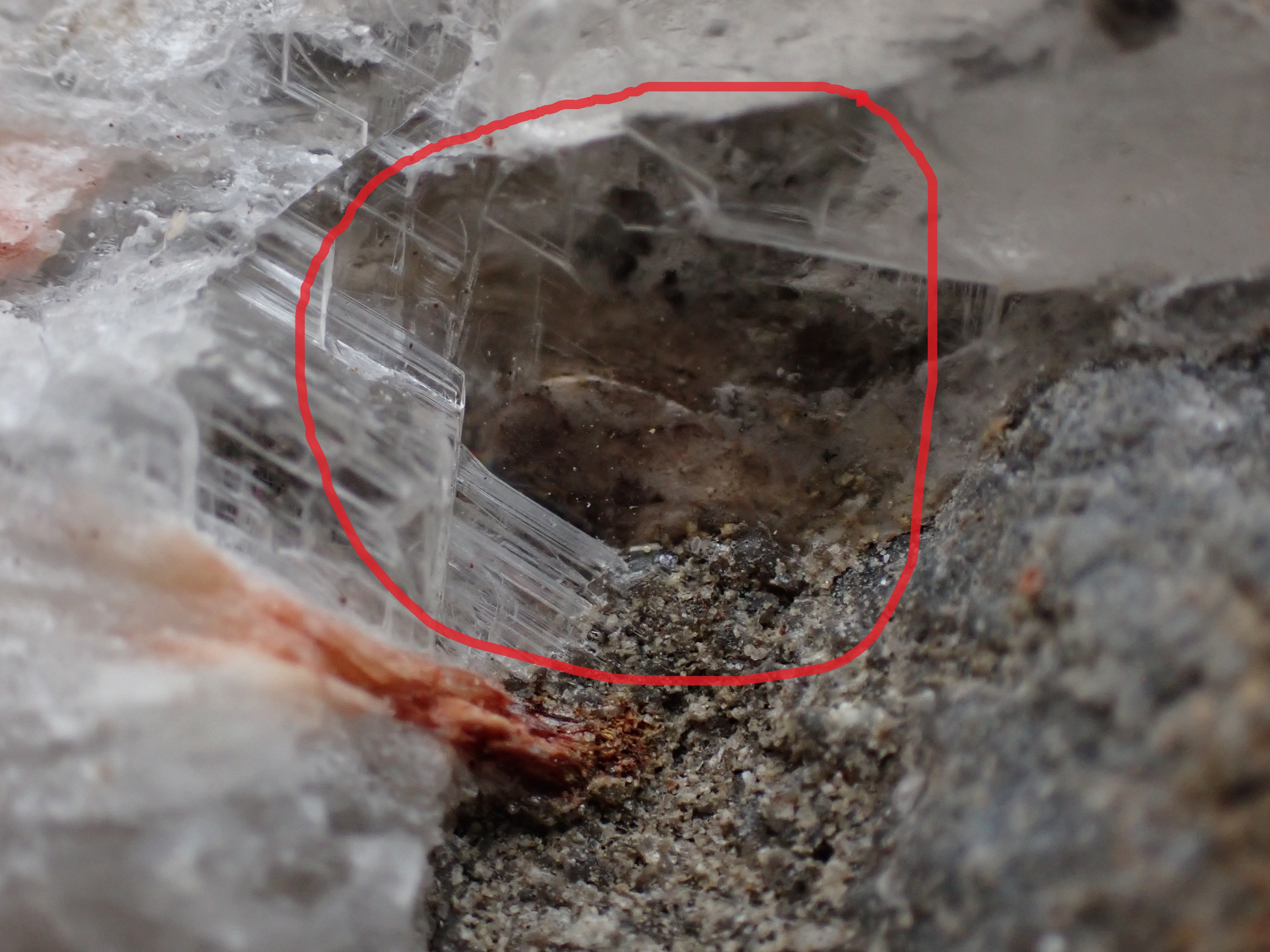

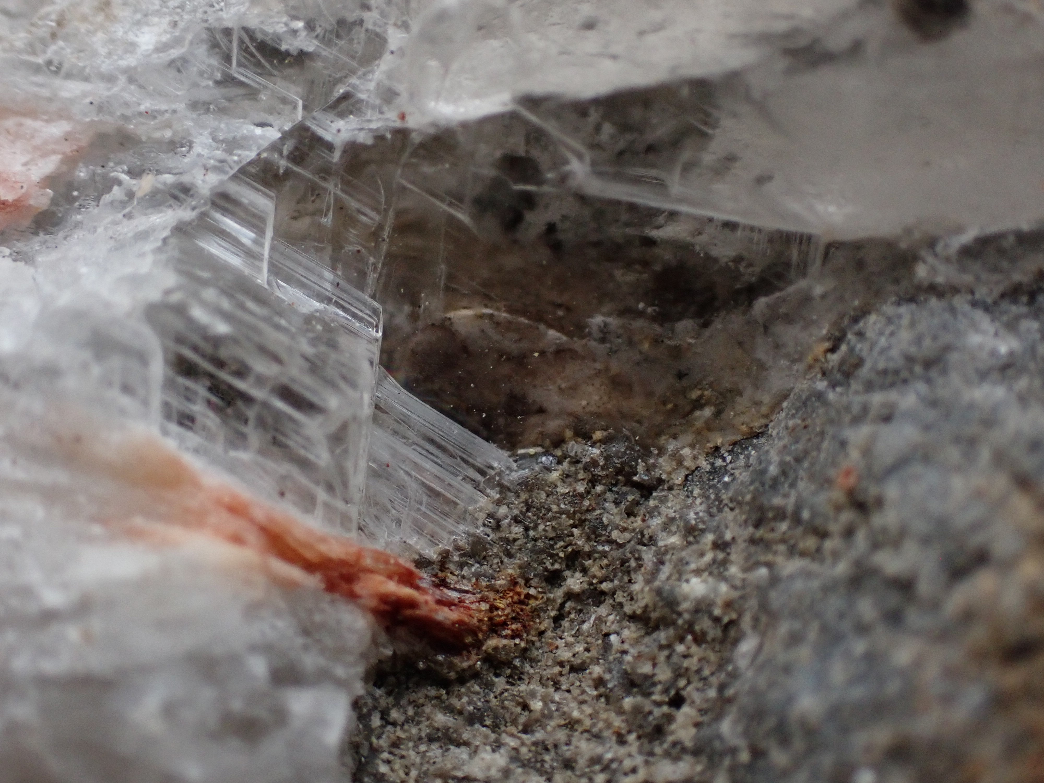

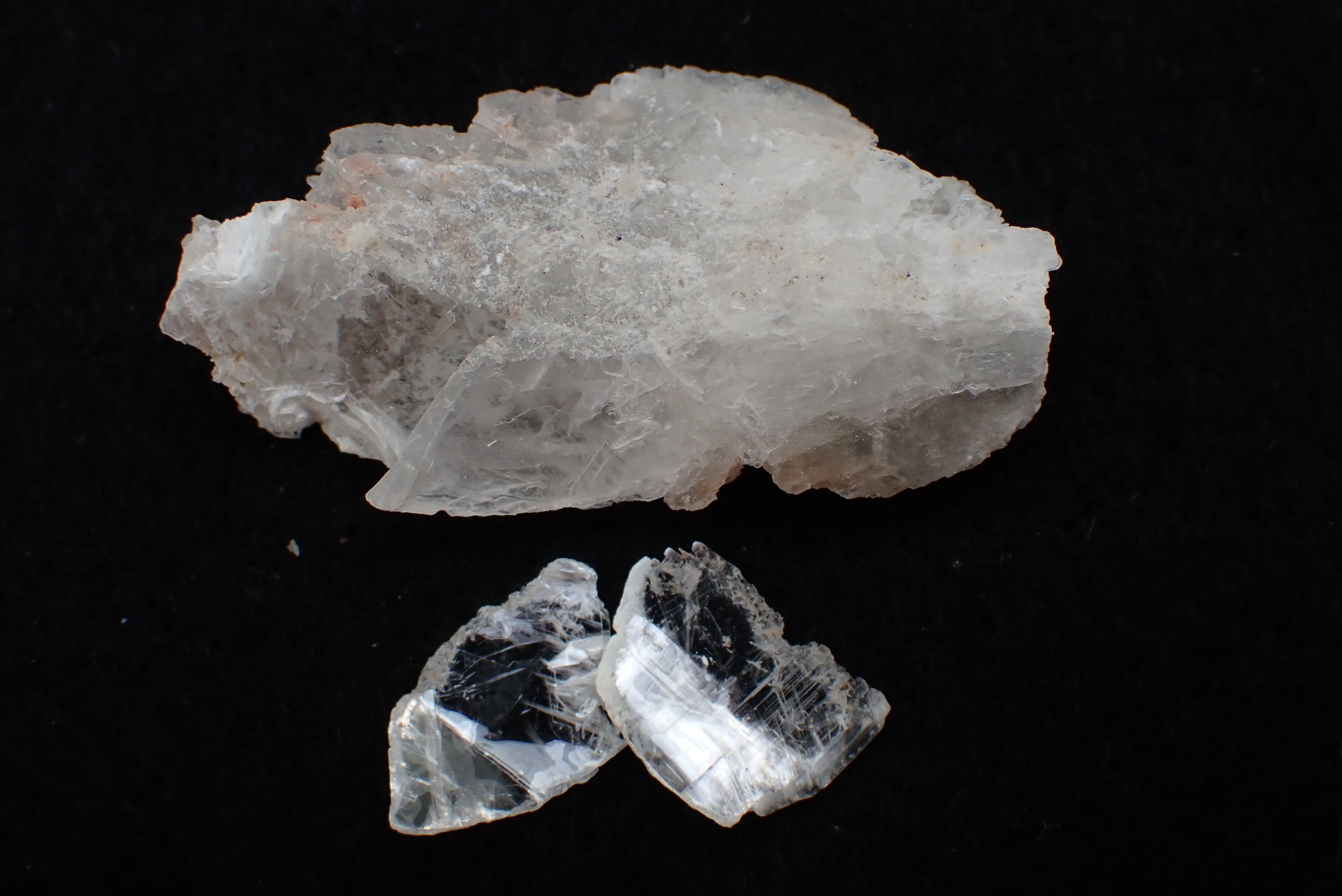

J ai se morceaux de Calcite (Teste HCL positif ,se raye facilement ) du moins je pense que sans est ?
C est la première que je là vois aussi  transparente    ,dur de part les photos ,mais en vrai c est hallucinant ???
sur la photo entourer il faut basculer la pierre pour voir la cassure tellement c est translucide ...

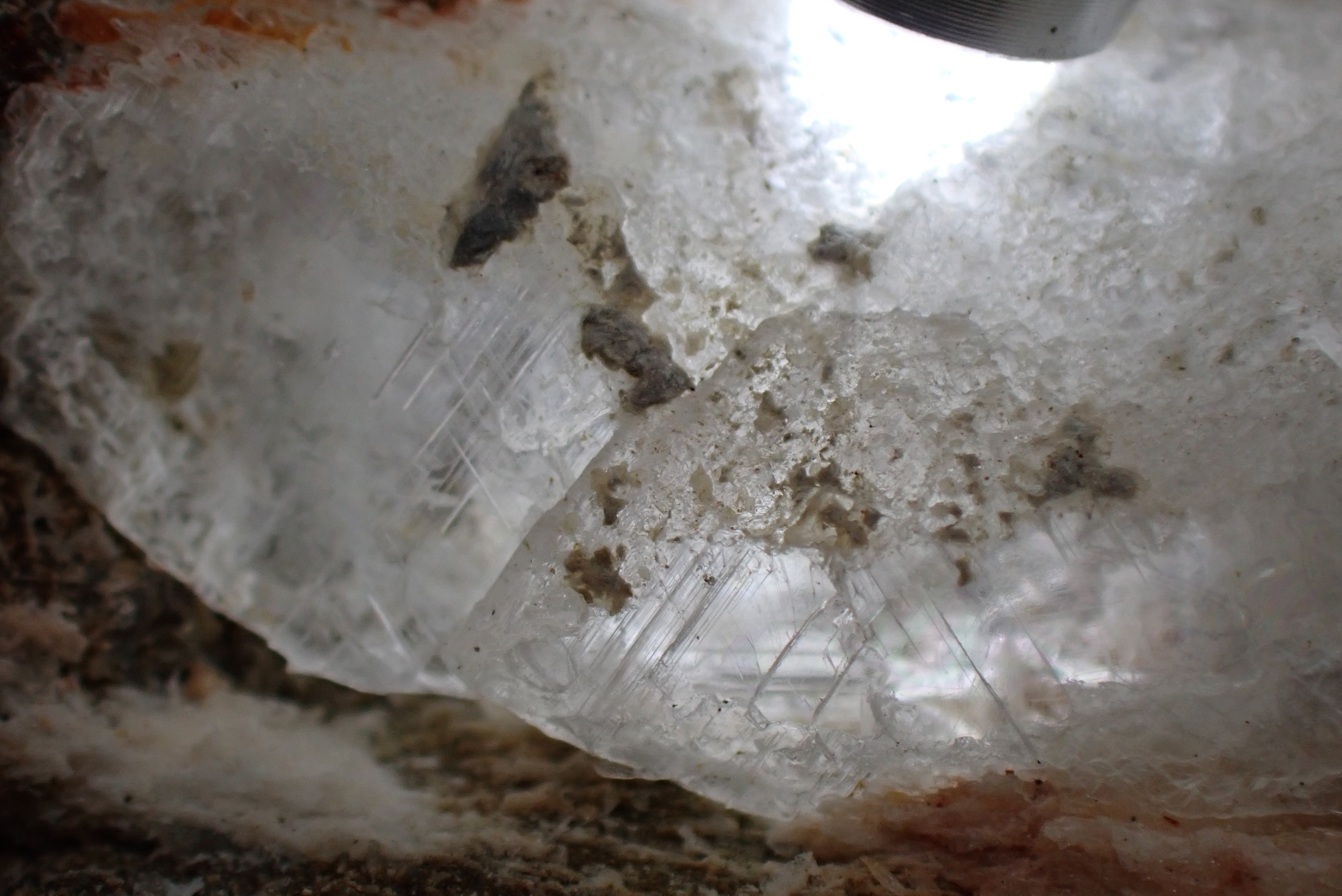

Chouette ! Les clivages se distinguent parfaitement.
Avec un morceau tu peux vérifier la biréfringence.
(Le spath d’Islande est une variété transparente de calcite. La biréfringence est la propriété physique d’un matériau dans lequel la lumière se propage de façon anisotrope. Un effet spectaculaire de la biréfringence est la double réfraction par laquelle un rayon lumineux pénétrant dans le cristal est divisé en deux.)

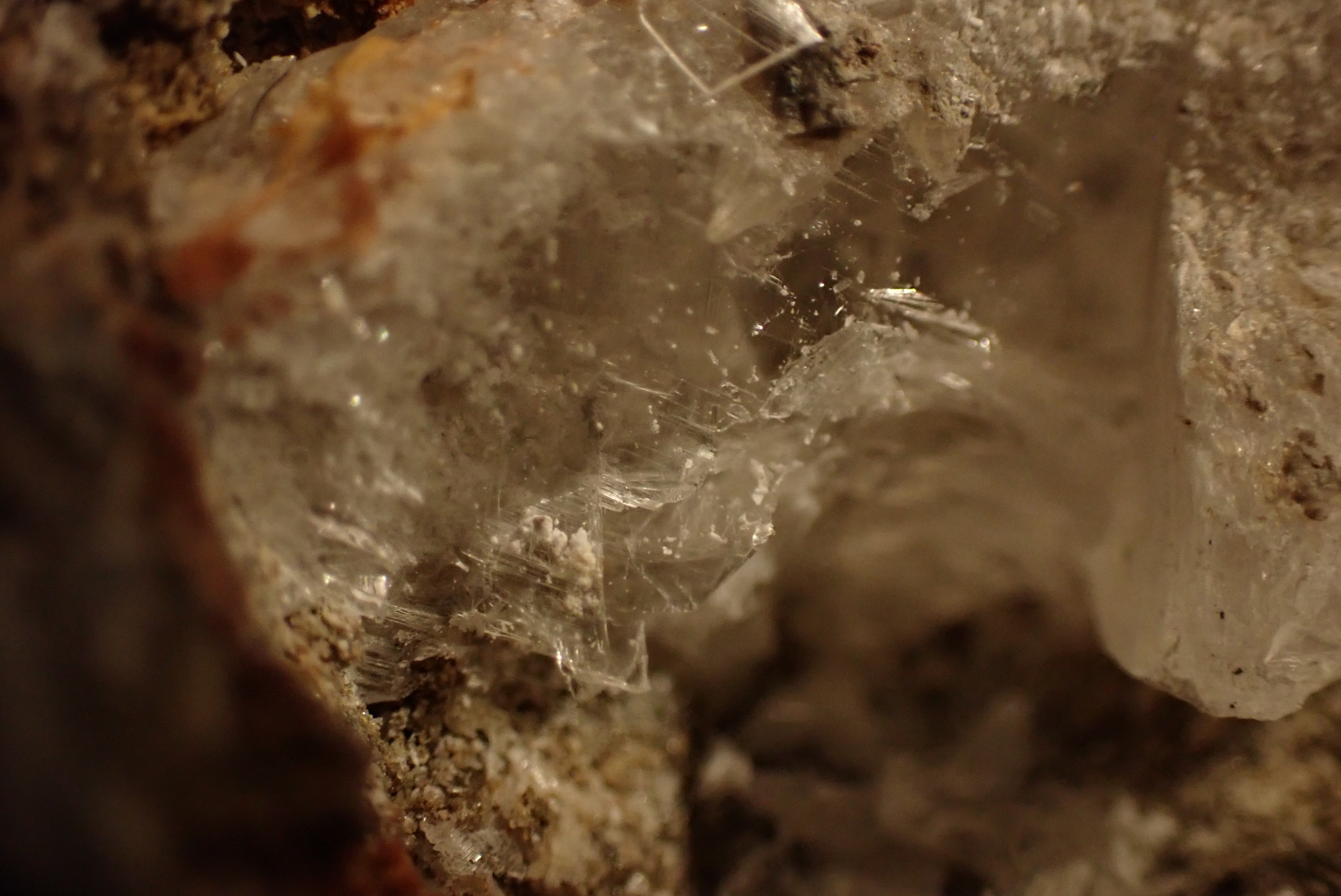

Oui c est vraiment fragile !! Les clivages sont bien marquer.
Mais il y a une partie creuse dessous je vais tenter , au pire l autre parti restera en place .
J aurais bien aimer voir la Biréfringence ,sa doit être sympa .Moi qui adore ce minéral je vais pas gâcher une si belle trouvaille.

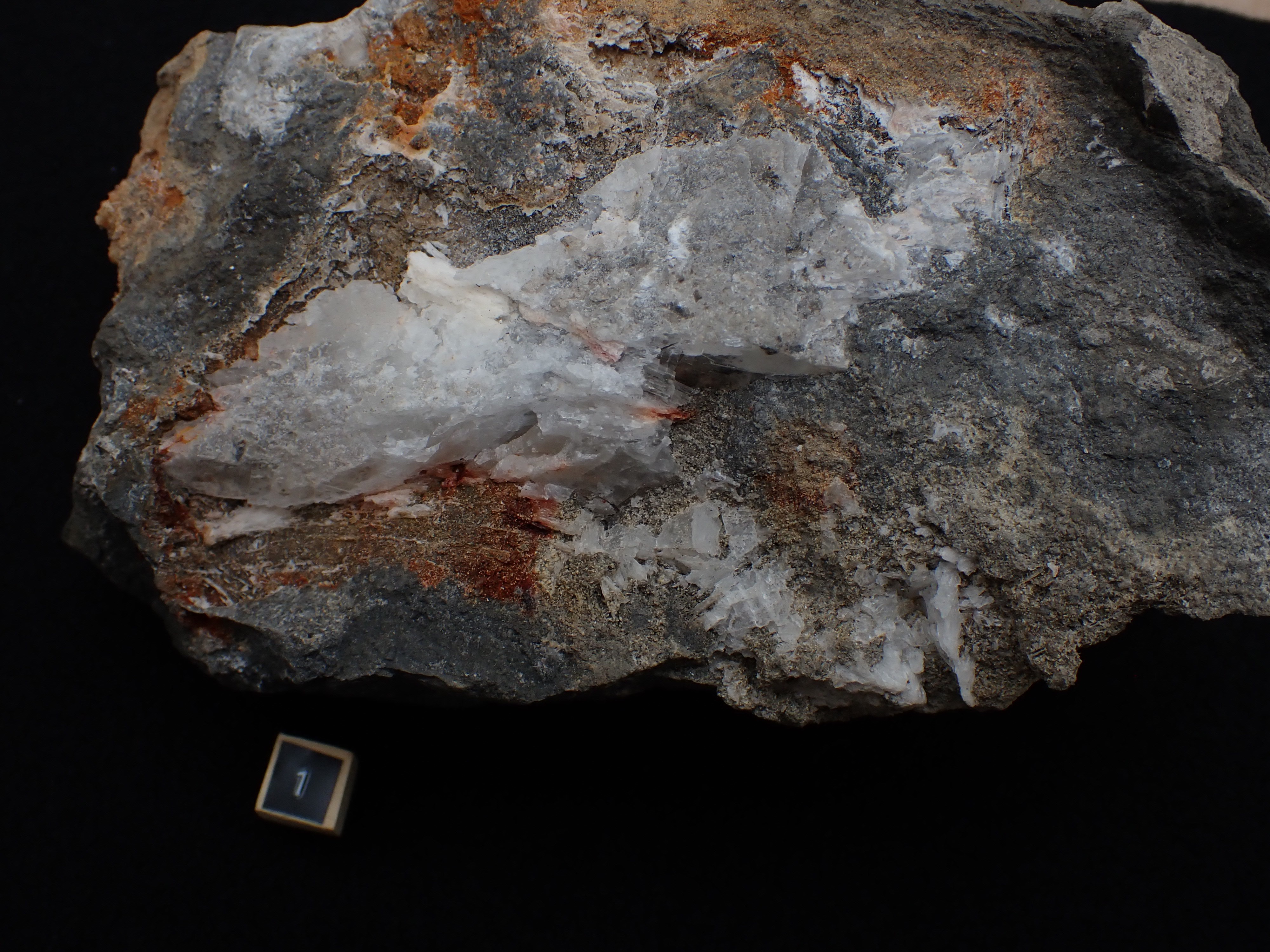

J'avais pas préciser j ai sorti ce morceaux sous un Nautile du Sinémurien
Je ne touche rien pour l instant (J'attends un bino)
il y a 3 minutes, PK67 bis a dit :
Bizarre !
En effet, tests HCl et flamme a préciser, je crois bien.
Je suis aussi plutôt pour du gypse. Normalement, le gypse a un seul clivage facile ce qui fait qu'on peut le débiter en lamelles fines, pas la calcite.

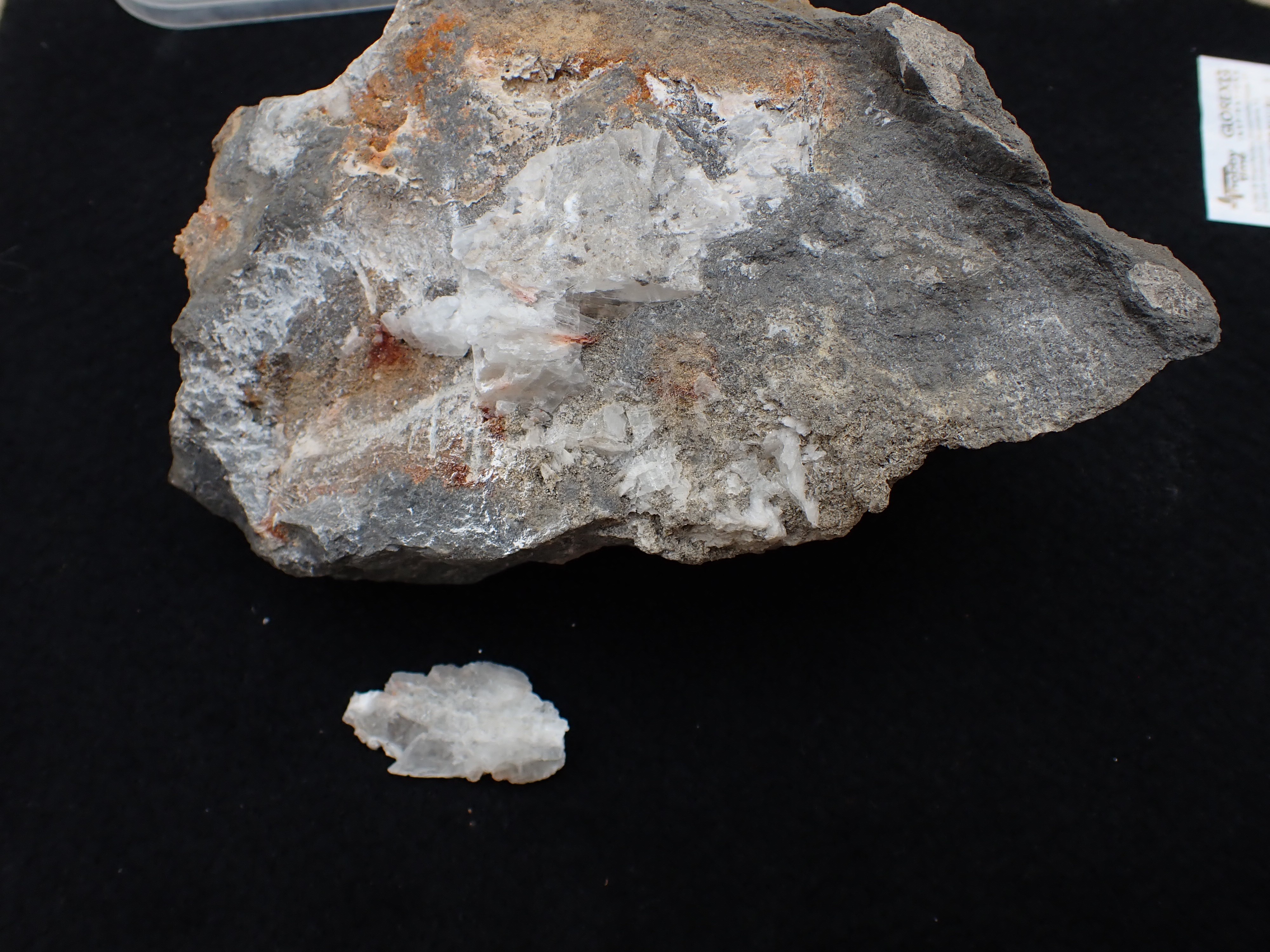

Bon ,ben j ai casser un bout. Dommage c était beau.......
Alors ,toujours pas de blanchiment a la flamme
Re teste Hcl sa réagi toujours .....

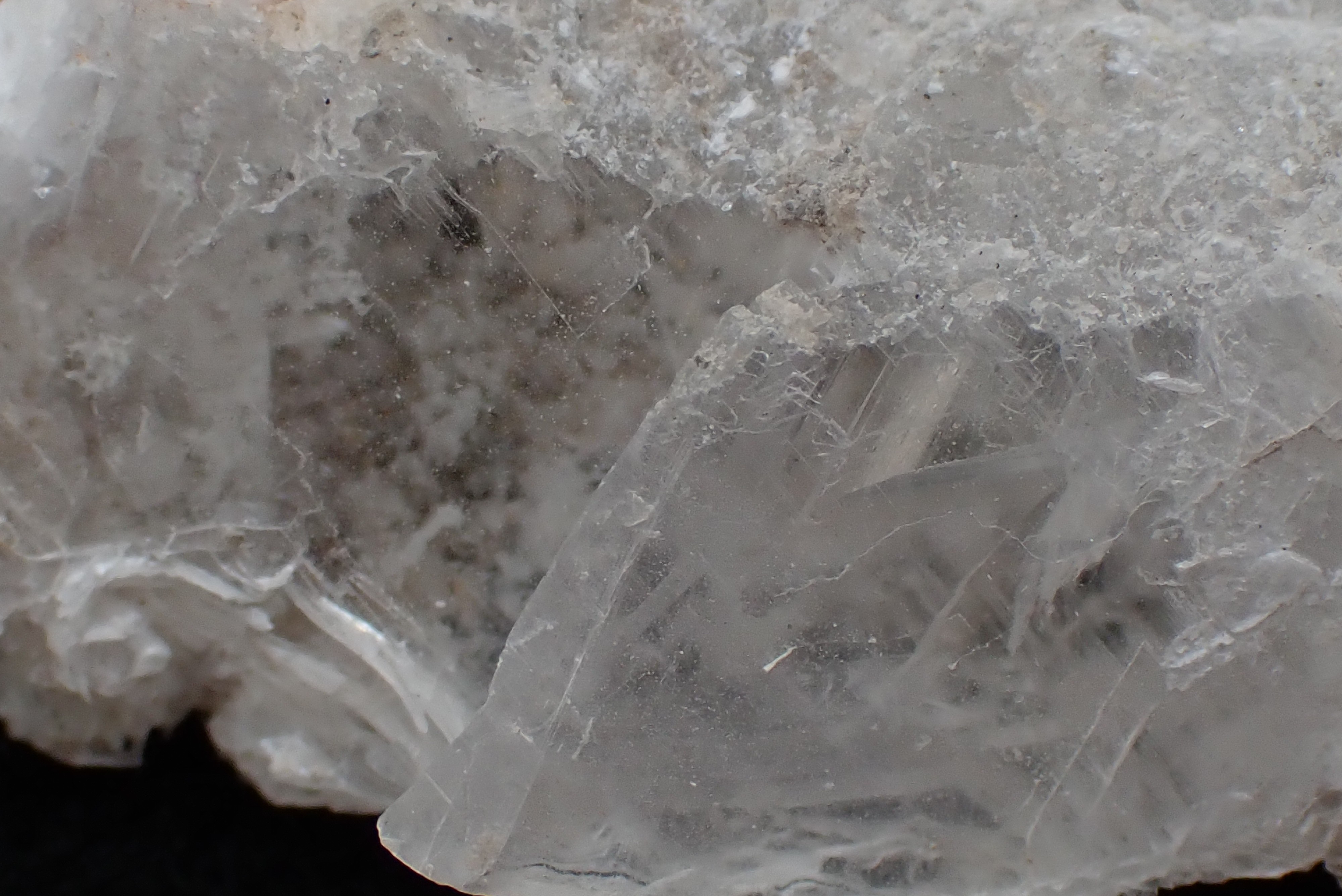

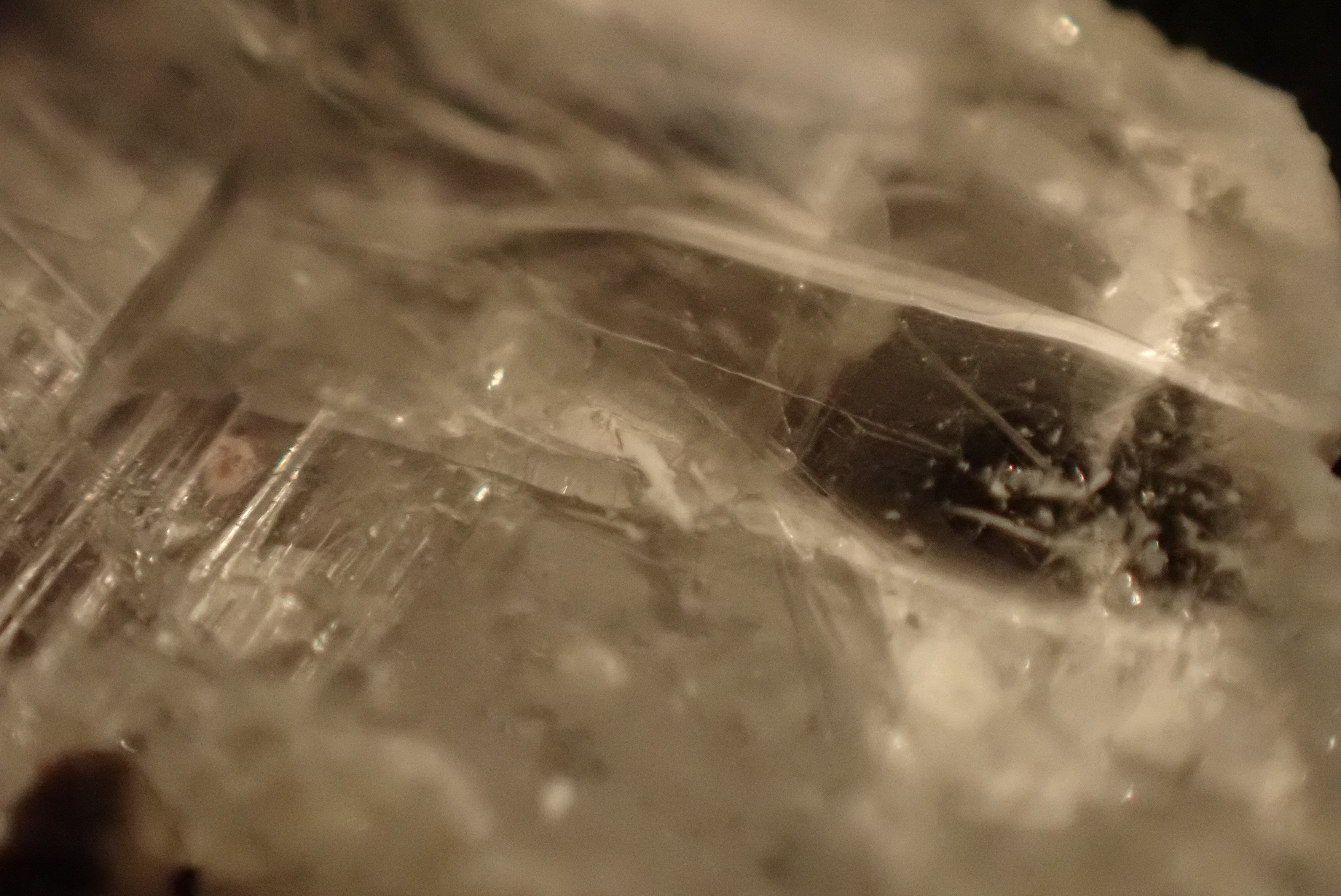

Bon ben, calcite, alors. On voit les trois clivages sur ce détail.

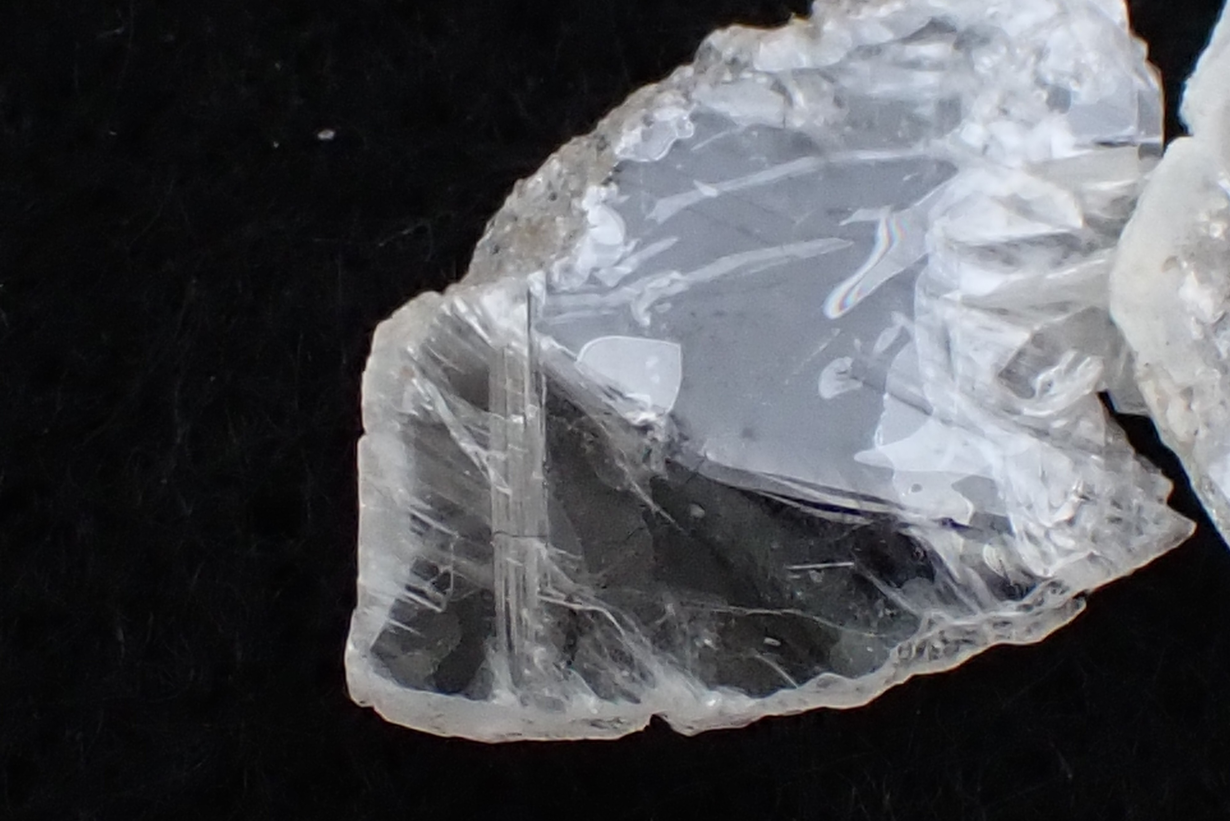

Du coup, on devrait voir la double image à travers le morceau cassé.
Il y a 1 heure, PK67 bis a dit :
Et toujours pas de biréfringence.
Si la lame à travers laquelle on regarde est trop mince, le décalage est très faible.
La divergence des deux rayons augmente linéairement avec l'épaisseur traversée.
Et si on regarde une ligne fine, il faut faire tourner le cristal, les deux images pouvant se superposer dans certaines orientations.

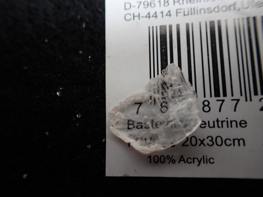

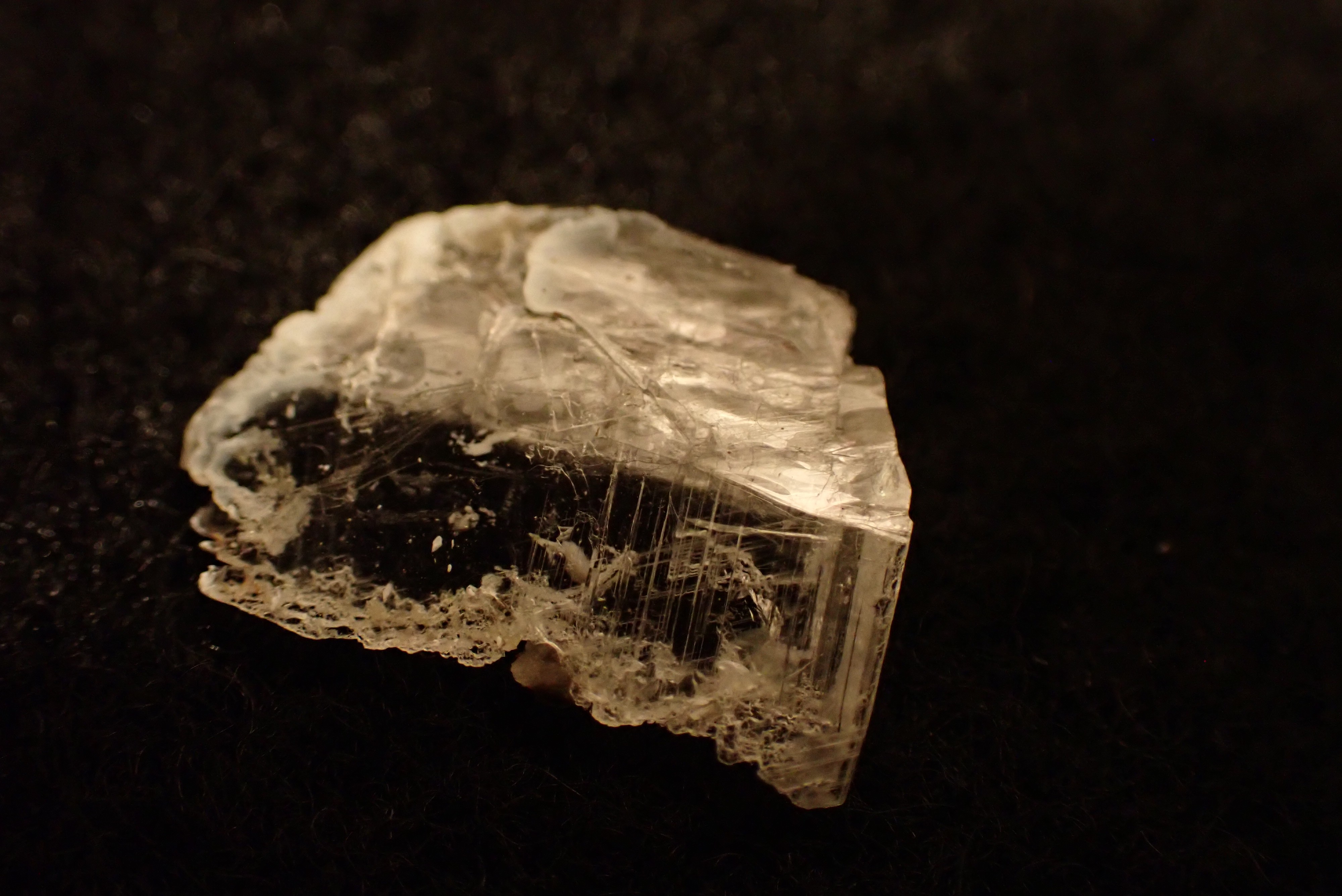

J ai cassé un morceaux (dégager au percu et décoller une partie ,il m en reste encore :suer: !!  )

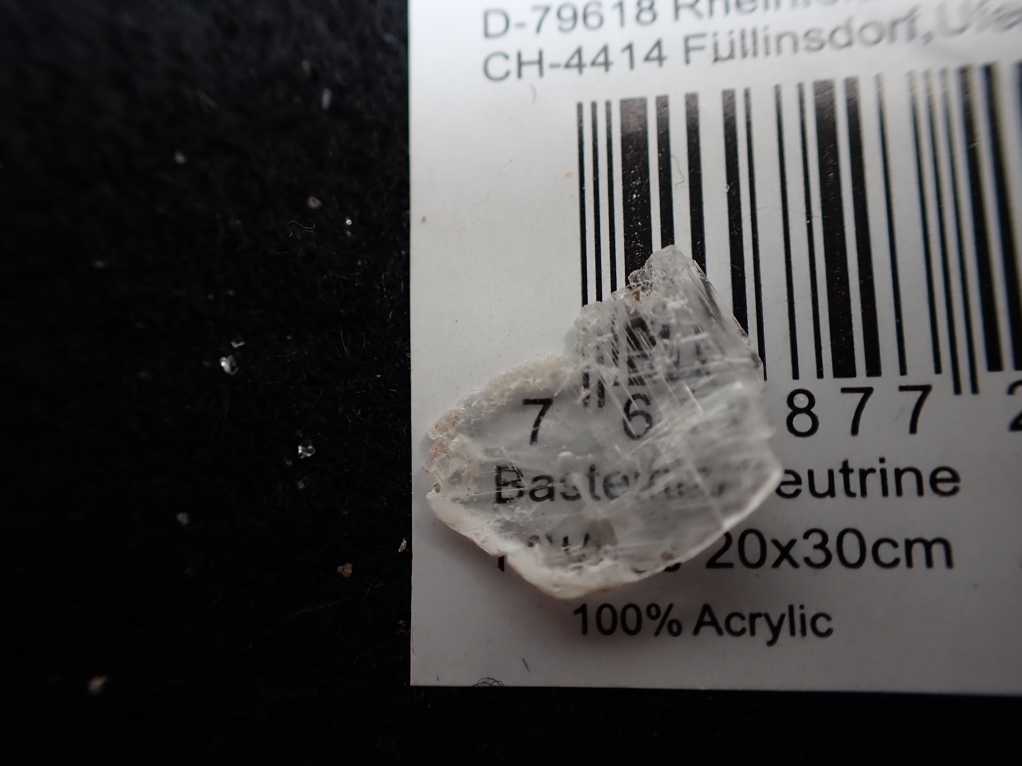

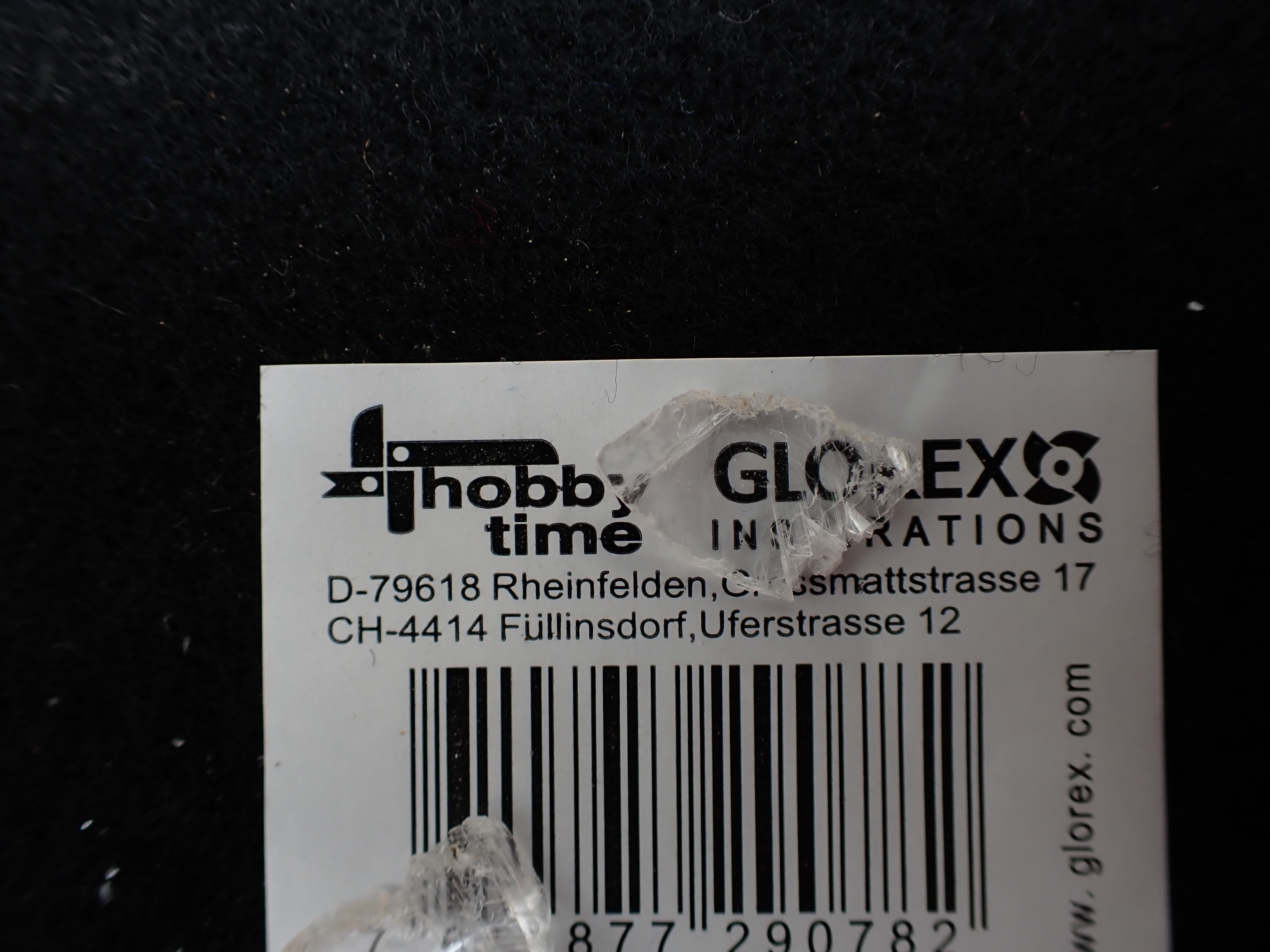

j ai 2 éclats que j ai poser sur un feuille , pas de biréfringence ? Epaisseur des éclats environs 0.8mn
peu être pas assez épais !

Pour discriminer entre Calcite et Gypse, les critères : "ne raye pas le verre" et "est rayé par du carbure" (de tungstène ou de silicium je suppose) sont à la fois inadaptés et superfétatoires, puisque:
1/ Les deux espèces ne rayent pas le verre
2/ De ce fait elles sont nécessairement rayées par le carbure (de tungstène, de silicium ou de bore), lequel raye le verre.
Voir si c'est rayé par l'ongle ou si cela raye l'ongle.
Trop mince, en effet. J'ai un prisme des spath d'Islande sur lequel je vois bien le dedoublement, mais il fait 1 cm d'épaisseur.

J ai rayer avec mon ongle c est concluant ,grand  merci pour ce teste ,je débute sa aide ..( j ai vue un tableau sur la dureté ,je prend note )
Donc Gypse ! (Dommage le spath était la pierre de mes ancêtres les Vikings )
