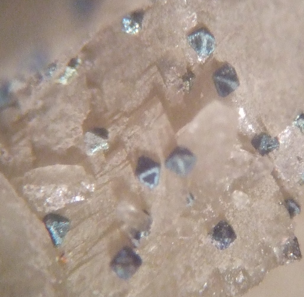

donc la trace de ton caillou est marron foncé? gris foncé? ou noire? (faut faire gaffe, parfois un marron foncé ca a l'air noir si on y regarde pas bien)
ensuite la dureté?
afin d'etre le plus rigoureux possible, formule la dureté ainsi: x<dureté<y (avec dans l'ideal y=x+1 ou faute de mieux y=x+2)
apres, avec ces données, je me ferai un plaisir d'ouvrir un bouqin d'identification de mineraux (meme si j'ai perdu mon preferé qui etait incollable il m'en reste un a peu pres potable), et je pourrai te lister les especes correspondantes (dureté/trace) qui peuvent former des octaedres (et avec un peu de chance, mon bouqin precisera aussi comment differencier les quelques especes correspondantes, et on arrivera a un unique resultat, scientifiquement)
J'ai déjà donné des infos mais comme les cristaux font 1 dixième de mm c'est pas commode.
Je récapitule : trace gris foncé, sûr ; en écrasant un cristal, çà éclate en mini éclats jaunâtres métallique ; l'acier a du mal a le rayer (mais quand on insiste le cristal se détruit, il est tellement petit !; ne raye pas le verre !

alors avec les indices du cousin ..............tu dis quoi ??? .........(nous on s'est fait une petite idée !)

lesquels de ces mineraux peut tu rayer avec ton cristal?
...en effet je pense ce sera plus simple de voir ce que ton cristal raye plutot que de voir qu'est-ce qui raye ton microscopique cristal!
a mon avis c'est toujours mieux de proceder ainsi: voir ce que le mineral a identifier peut rayer et non pas ce qui raye le mineral a identifier!!
utilise donc un des sommet ou une arrete vive d'un de tes minis octaedres pour faire les rayures, ce sera plus net (autant utiliser avantageusement la forme de tes cristaux pour avoir des rayures nettes sans avoir a exercer une trop forte pression)

Je ne sais pas si tu as pratiqué des tests de dureté (sans doute je pense) avec des microcristaux fixés sur de la sidérite : c'est pas facile !
Le cristal détaché, c'est tellement petit qu'on ne le voit qu'à la loupe !
Cà ne raye pas une pince type brucelles en acier inox. Le problème c'est que si j'appuie le cristal sur quelquechose de dur, il se casse. Et si j'essaie d'en rayer un en place il se détache !

essaye de rayer (dans cet ordre): du 3 (calcite), du 4 (fluorite) et du 5

Et puis deja, si on est sur que ca raye la calcite c'est un bon depart (pour le moment tu nous a juste dit ce que ca ne rayait pas, faudrait au moins definir ce que ca raye, donc commence avec du facile: la calcite)
Cà raye pas la faience ni l'acier type pince à timbre, c'est tout ce que je peux te dire ! c'est moins dur qu'un grain de quartz !
Et comme sur mon échantillon, je n'ai pu utilisé qu'une dizaine de cristaux placés un peu à part, pour les essais, je suis un peu coincé.
Je ne voudrais pas détruire le reste des cristaux
Et merci pour tes conseils ! Mais c'est vrai que c'est facile d'écrire sur un bouquin : essaie de rayer tele ou telle chose avec ton cristal mais pour les microcristaux c'est mission impossible.
Mais avec les infos forme, couleur, et trace je pensais déjà déblayer le terrain !

cassure conchoidale et absence de clivage c'est ca?

Pas de clivage, sûr ! ; pour la cassure, les morceaux obtenus sont trop petits pour juger même à x40 !

L'étape intermédiare consisterait en une observation au microscope sur section polie en lumière réfléchie. La galène serait immédiatement identifiée avec ses arrachements triangulaires caractéristiques et son fort pouvoir réflécteur.
Moi je trouve que ca a une gueule de magnétite (ca colle bien avec la trace gris-noire et la forme en octaèdre).

Pour la forme çà pourrait mais franchement quand je casse un cristal, les éclats sont jaune métallique : je dirais (mais je n'avais pas voulu le prononcer au début pour ne pas influencer) jaune pyrite.
La couleur extérieure plus terne doit être due à une altération !
A part pyrite, je vois rien d'autre qui colle ; ce qui m'avait dérangé au début, c'est que je savais qu'on trouver des cristaux de galène de cette forme au Rivet ! Mais çà colle pas içi !
