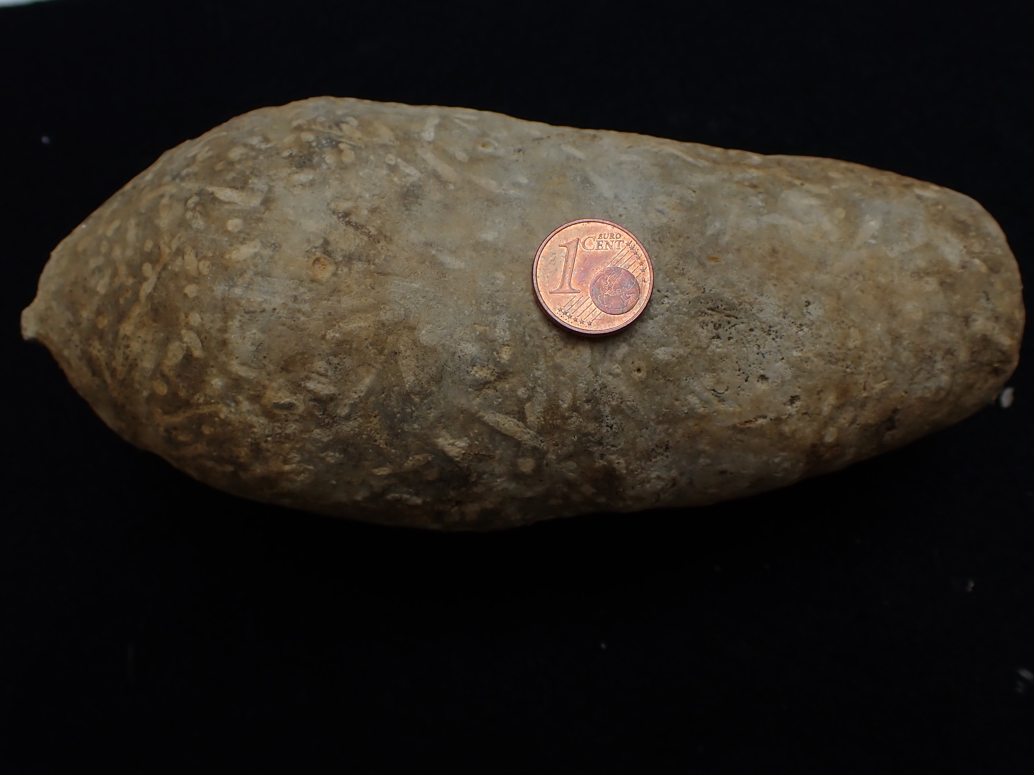

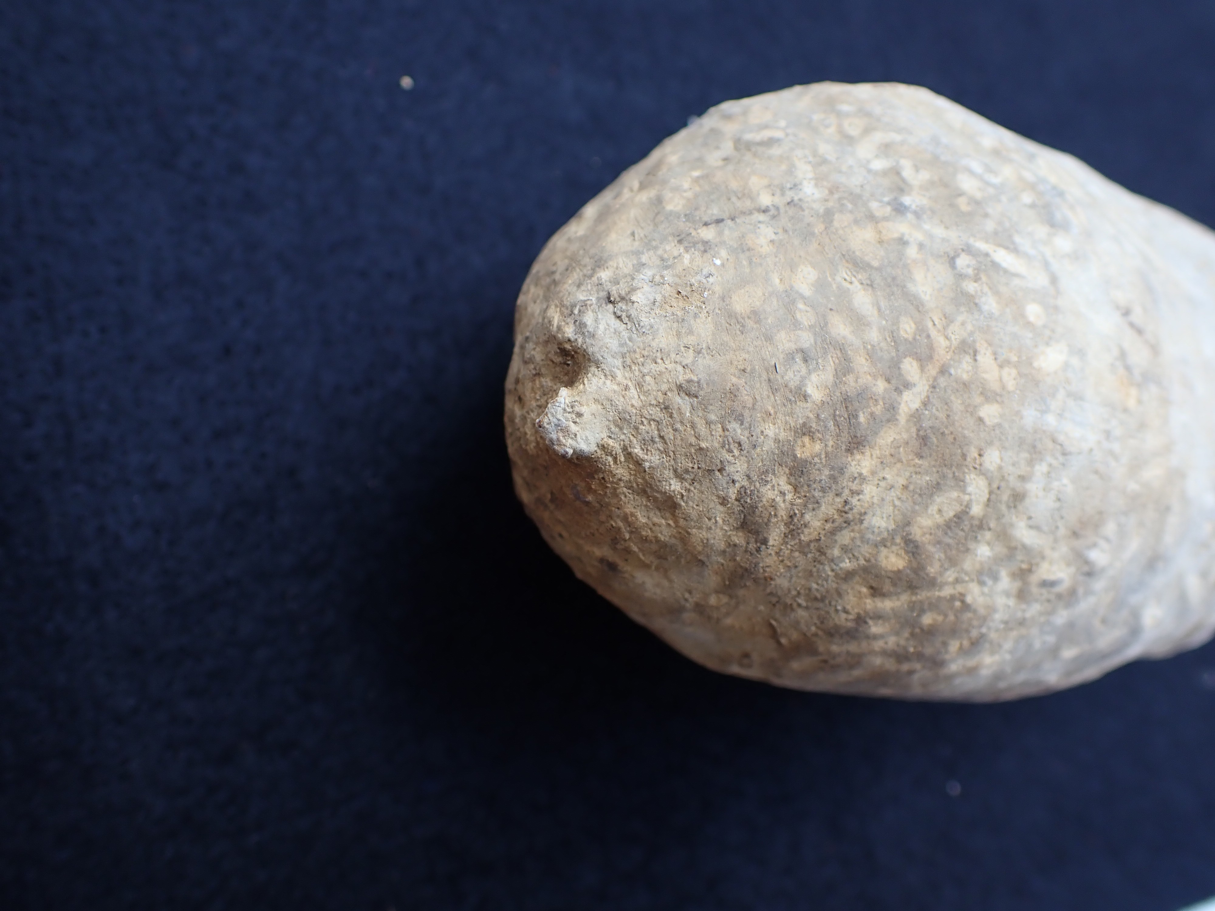

Encore un drôle de fossile "je pense !! "
Sinémurien dans un ruisseau .Jai potasser mes livres !! rien qui ressemble .
Protubérance d un coté et trous de l autre ?
Fred
15.5 cm pour 0.957kg
Je ne pense pas que ça provienne du Sinémurien.
Spongiaire bans le Sinémurien français, ce serait surprenant.
Tisoa, dans le Lias français, c'est plutôt dans les marnes noires du Domérien qu'on les trouve. Et là, rien ne fait penser à ces marnes noires.
Maintenant, si c'est une pièce volante dans un ruisseau poubelle (c'est celui où il y avait un bloc de scories?), tout est envisageable.
Il existe des éponges fossiles avec une cavité gastrique tubulaire qui traverse quasiment toute la hauteur de l'individu. Peronella, par exemple.
Un test à l'acide sur une zone bien propre, pourrait peut-être aider à la distinction.

Bonjour jjnom
Oui a env 150m en aval du bloc de scorie ! sur carte c est sinémurien .C est un torrent assez violant quand il pleut
C étais sur une parois ,pas dans le lit a 1 m du niveau de l eau, a moitié enterrer  ( genre terre jaune collante !)
Teste HCL Positif avec forte réaction

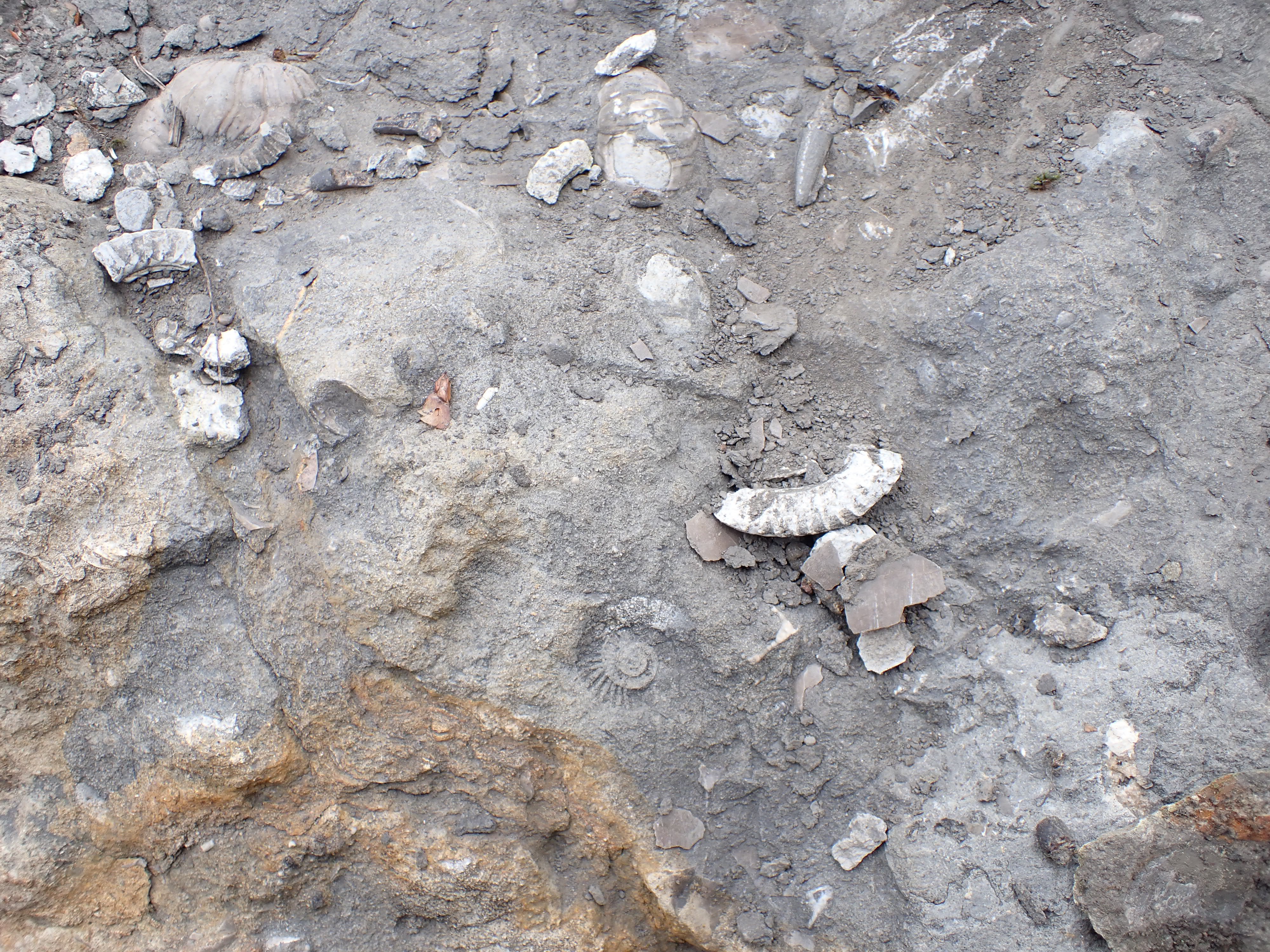

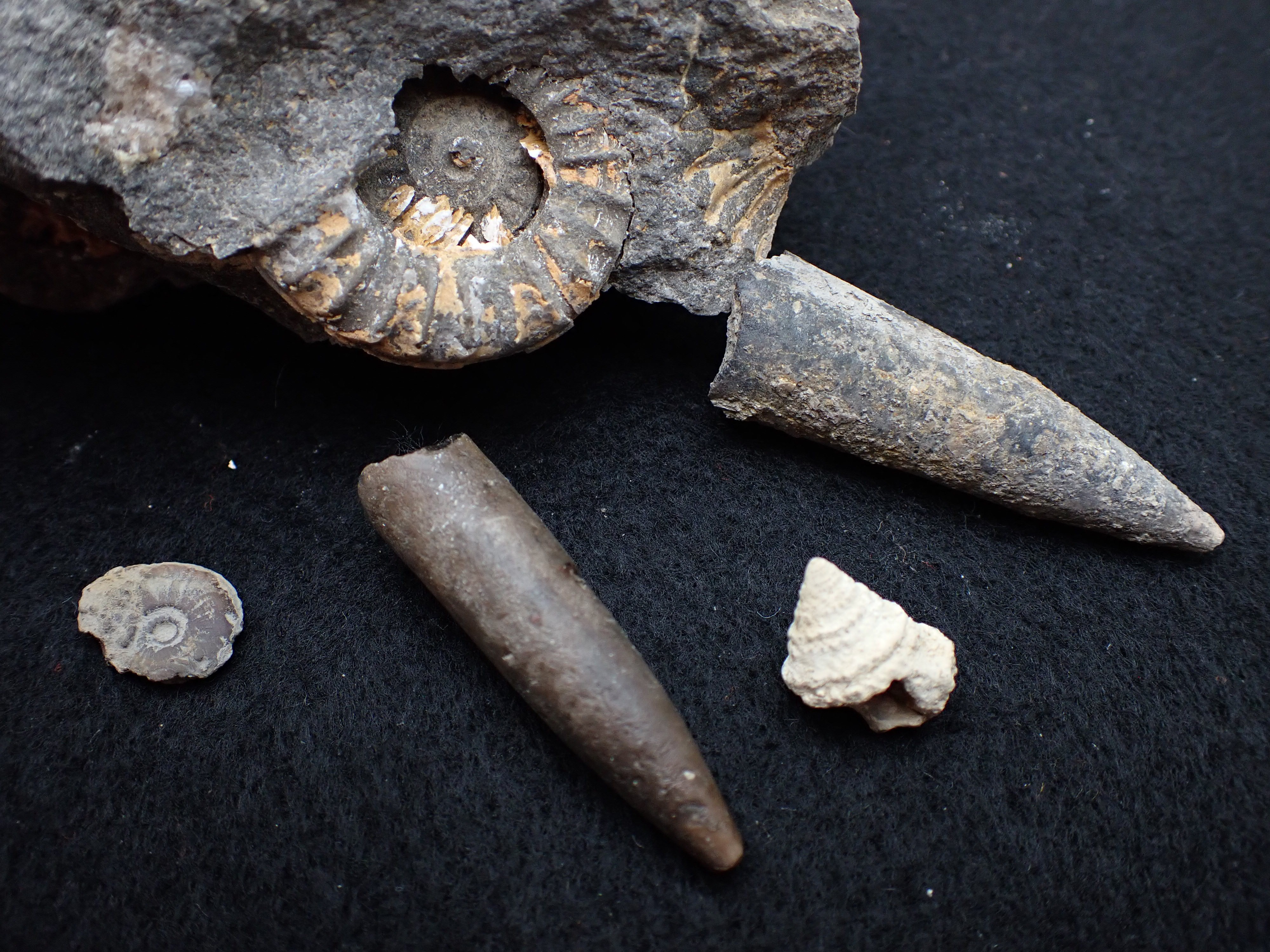

Photo de la faune alentours
La grosse ammonite ne fait pas du tout Sinémurien. Ca me fait penser à Arieticeras. A confirmer.
Tu es dans le Domérien (Pliensbachien sup.), pas dans le Sinémurien.
Tu peux valider Tisoa.

VAHOU  tu connais le coin !! Merci pour le Domérien j ai des ammonites et nautiles que j arrivais pas a remettre
Normal j étais déjà pas dans le bonne étage  :gratte-tete:   Par contre pas d Amaltheus !! Arieticeras je confirme :super:

Salut
Pour moi c'est pas du tout du Domérien, les rares niveaux calcaires du domérien Salinois sont marneux (le reste c'est des marnes à pyriteux) et y'a pas d'Arieticeras dans le Jura
Pour moi c'est un arnioceras du sinémurien supérieur (ça fait totalement Arnioceras pour moi, de plus la roche qui entoure l'ammonite est un calcaire bleu compact et très granuleux, typiquement sinémurien...)
Par contre il est vrai que dans ce ruisseau on peut trouver des fossiles du domérien et du toarcien (pas en place)
Aussi, avant, au bord de la route au dessus de ce ruisseau, y'avait un talus dans lequel on trouvait des ammonites du Toarcien moyen
Il y a 14 heures, Cardiocerasdu25 a dit :
Tu as probablement raison. J'ai du être trop influencé par le Tisoa. Et pas de Gryphea dans la faune accompagnant cette ammonite?
Il y a 5 heures, elasmo a dit :
Bonjour Fred
As tu au moins regardé mes liens, tout y est expliqué, tu pourra ainsi te faire ta propre opinion à ce sujet...
OUI j ai vue il y a une photo ou l extérieur est identique( trace et point blanc) pour le trou en bout sa serais ichnofossile

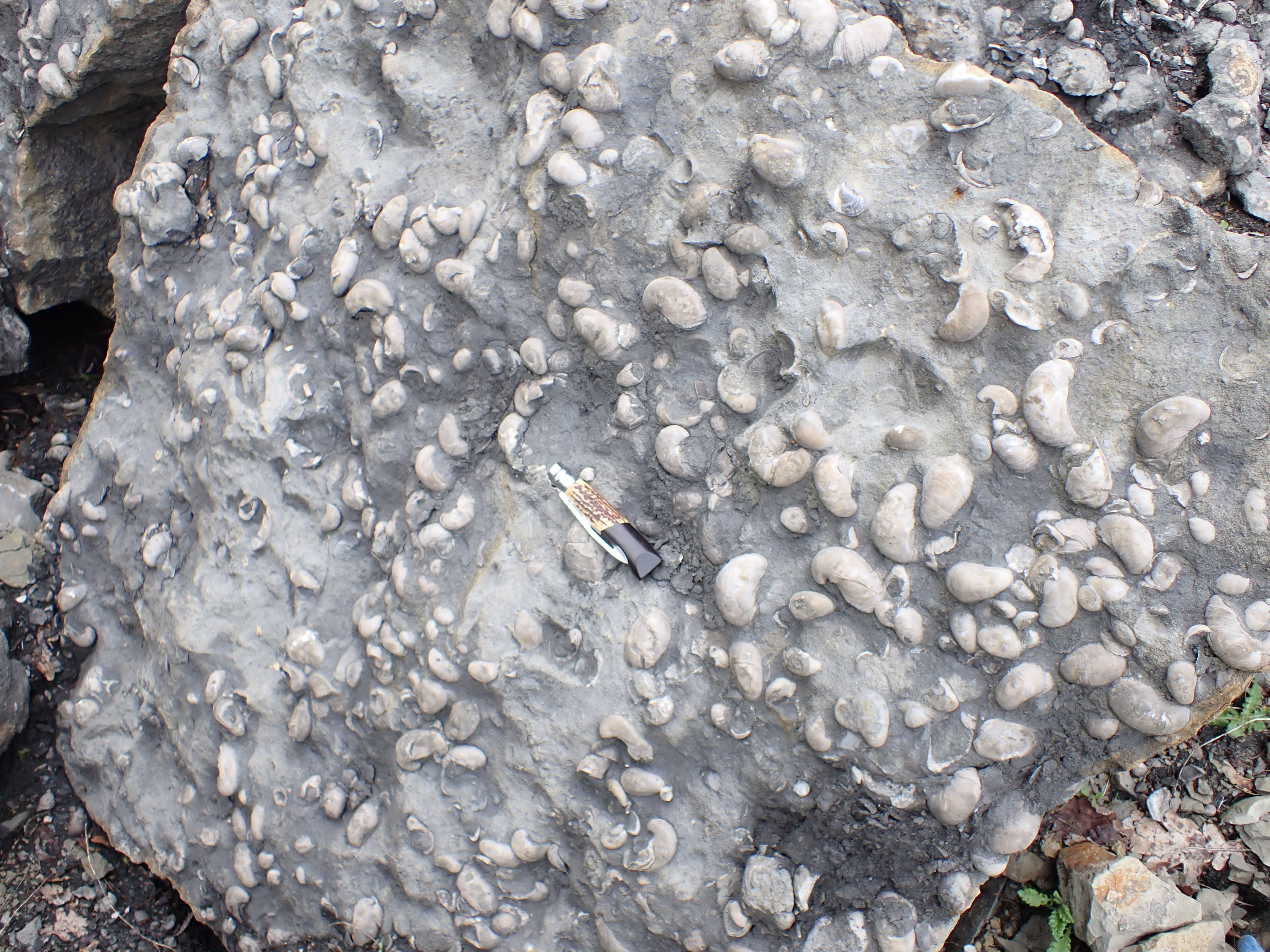

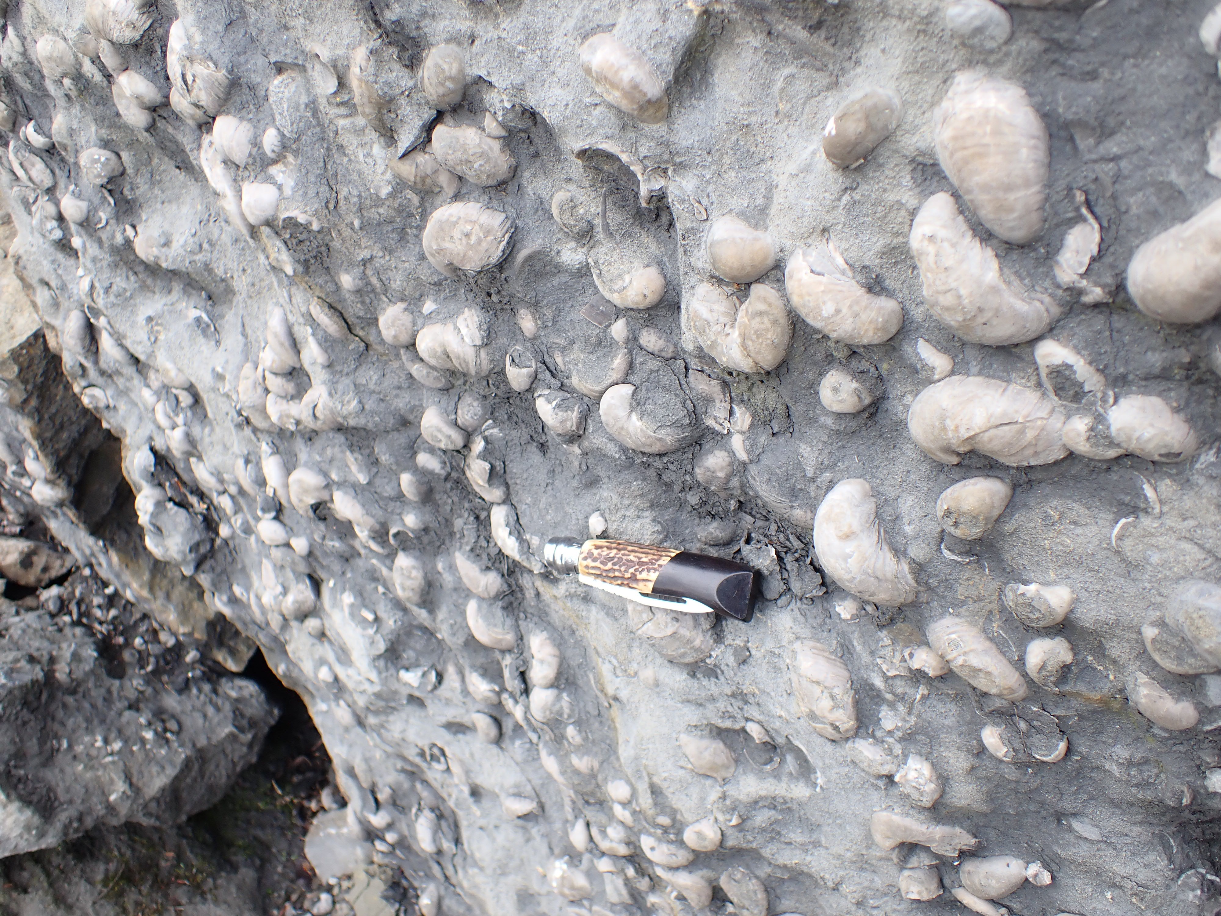

des tonnes de Grypheas...
Bonjour Fred,
sympathique cette couche à Gryph, la photo est de toi? si tu retourne sur le gisement, récupère une dalle tombée au sol et dégage les bestioles sur bloc en les laissant sur la gangue, esthétique garantie. Puis tu nous envoie une photo pour le résultat, j'avais réalisé un dégagement d'un bloc du jurassique avec des brachiopodes, le résultat était magnifique (travail de dégagement à la Dremel).
Bonjour Squalicorax
Oui j ai fait quelques photos ,a tu vue la taille !!! des blocs de plus d un mètre carré .
je dois avoir un petit bout qui traine a la maison ,il y a des blocs avec des Ammonites et Bélemnites en plus !!sa devrait être sympa
je vais regarder si je peu avoir la triplettes
le souci c est la taille....
Il y a 4 heures, jjnom a dit :
C'est un niveau un peu au dessus des "vrais" calcaires à gryphées, mais on en trouve quand-même pas mal
