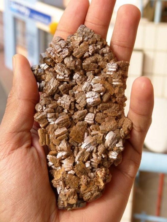

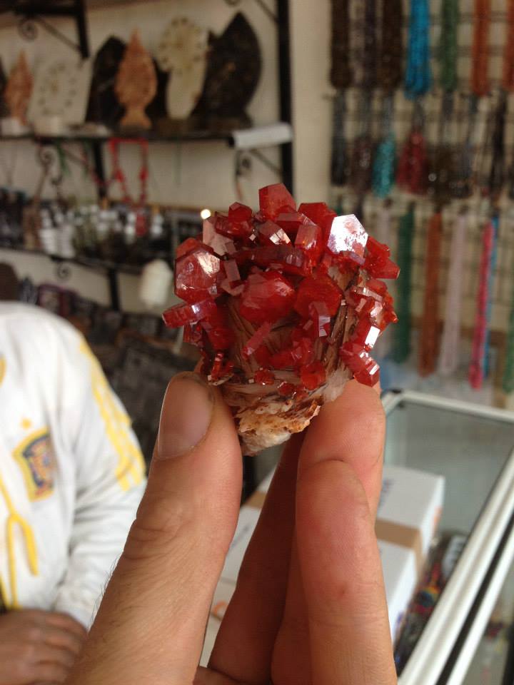

Ce qui est marrant c'est que normalement la vanadinite devrait normalement ressembler à ça, mais comme l'écrasante majorité des sites que l'on connait permettent d'avoir des vanadinites dopées au chrome VI (une belle saloperie cancérigène...) elles ont une belle couleur rouge. C'est également le chrome VI qui donne l'absolument exceptionnel rouge des wulfénites de redcloud. Plus trivialement, c'est également le chrome VI qui explique la couleur rouge de la crocoïte. C'est pareil pour la pyromorphite, on a vraiment l'habitude de la voir verte, mais en toute rigueur une pyromorphite très pure est blanche, j'ai lu que sa couleur verte était également due au chrome mais cette fois il s'agit de chrome III.

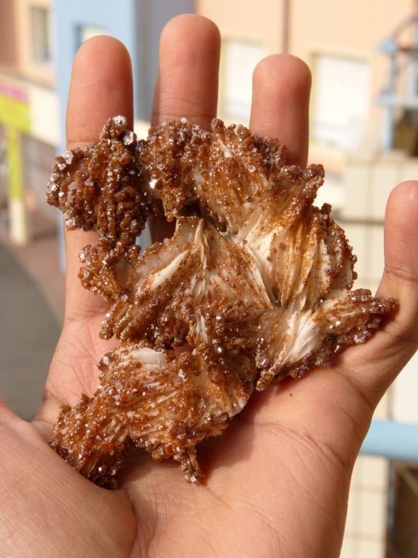

Pour me faire pardonner de ce petit hors sujet technique, mes deux vanadinites du Maroc. Ma main donne l'échelle.
post-6321-0-60966800-1359787644_thumb.jppost-6321-0-44562300-1359787650_thumb.jp
Les deux pièces sont flottantes mais le dessous n'est pas digne d'intérêt.

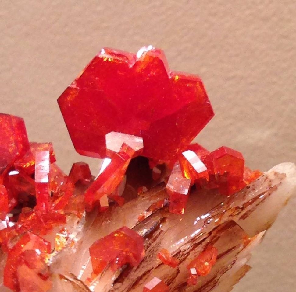

on connait des macles sur les vanadinites ? J'ai un peu cherché sur le oueb mais entre ceux qui ont attesté probablement un peu vite que ça en était et ceux qui n'en ont pas, c'est pas simple. J'ai eu des liens vers les macles du spinelle : c'est connu sur les vana ?
Je suis preneur d'une photo explicite pour bien me montrer
merci
greg la veine
Macle dans la vanadinite ? Vu que c'est dans le groupe de l'apatite et que les macles n'ont que des justifications cristallographique, c'est possible puisqu'il y a des macles rares chez l'apatite :
Sur les plans {1121}, {1013} ou {1010} et{1123}... soit dans un langagne cristallographique plus accessible (111), (103), (100) et (113), punaise le deuxième et le dernier ne sont pas triviaux du tout ! Tu peux mieux nous montrer où tu crois voir une macle ?
Perso j'irai chercher chez les membres des séries solides continues proche (mimétite - vanadinite) et partielle (pyromorphite - vanadinite) que dans les membres du supergroupe bien plus lointains (point de vue de la composition) comme les séries des apatites.
Or si les macles semblent très rares sur la mimétite selon {11-22} et encore plus sur la pyromorphite (seulement décrite en 2012 selon {11-22}{10-10} au Puech de Compolibat, Aveyron), elles ne sont pas (encore) décrites en ce qui concerne la vanadinite.
En tous les cas, celle de la pyromorphite ne ressemble pas à la photo ....
A+
Stef, ce qui compte c'est la géométrie pas la composition ou l'occurrence de solutions solides, tu peux te balader dans tout le supergroupe pour chercher des indices. C'est comme ça que j'ai "justifié" une macle d'un minéral peu courant soumis par un ami, mais je ne peux pas en dire plus pour l'instant, a priori une publication est en cours.
