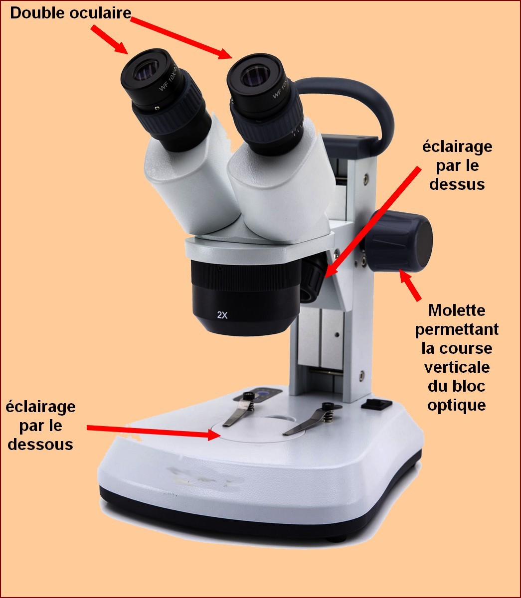

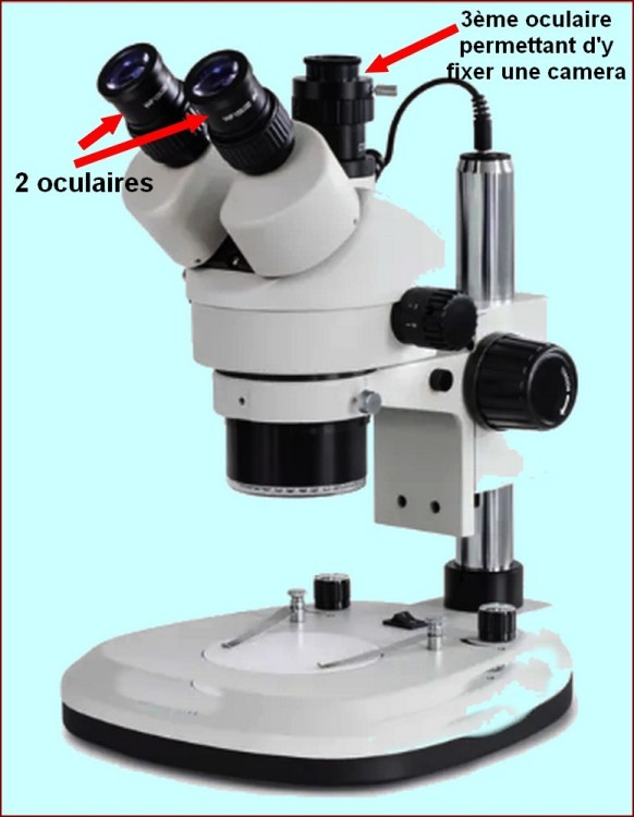

Loupe binoculaire et Microscope différences et particularités
1) Une loupe binoculaire est comme son nom l'indique, une loupe avec deux oculaires (bi = deux), permettant une vision stéréoscopique, avec une lumière qui provient sous par le dessous, ou par le dessus, possibilité d'ajout d'une bague pour y fixer un anneau LED entre 48 et 72 leds (plus confortable pour les périodes de tri prolongées).
A noter que certains modèles sont équipé d'un troisième oculaire, permettant d'y fixer une caméra permettant la prise de vue en même temps que l'on effectue le tri (très pratique), voir ci-dessous
2) Microscope (optique) et classique grand public qui n'a qu'un seul oculaire, qui est conçu pour l''observation d'objets ou de matériaux biologiques ou de roches (préparées en lames minces) sous forme de lames transparentes, avec un éclairage par le dessous uniquement, il possède généralement plusieurs grossissements (différents objectifs) disponible.
Cet instrument n'est pas conçu pour faire du tri comme avec une loupe binoculaire.
3) Comme toujours il existe des hybrides qui semblent pouvoir faire les deux à la fois, mais je dirais qu'une d'une part le prix s'en ressent et que d'autres la qualité n'est peux être au rendez vous, d'autant que le tri sous binoculaire est le sujet principal du sujet de ce fil de discussion, sur les micro fossiles, peu probablement aussi s'appliquer aux micro minéraux, sables, roches, etc... , mais c'est un autre domaine que l'on pourra aborder sur un autre sujet, afin de conserver ce sujet sur les micro fossiles.

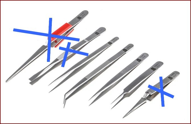

A propos des pinces de tri
Suivant la fragilité des spécimens, il sera nécessaire de trouver des pinces très fines, avec lames souples afin d'éviter d'écraser les spécimens
Avec l'expérience on arrive à doser la force que l'on doit appliquer pour ne pas écraser une coquille, une dent, un os, un corail, un bryozoaires, etc.. donc essaye de commencer sur des spécimens pas trop fragile ou rare, avant de maitriser ce geste.
Trouver les bonnes pinces c'est ce qui est parfois le plus compliqué, les premiers prix sont des pinces dit de Brucelles, ou pince à timbres.
Cependant elles ne conviennent pas très bien au spécimens fragile en raison de leur "puissance" d'écrasement, il sera alors nécessaire de trouver des outils plus adaptés à cette précision.
Sur Internet vous pourrez rechercher parmi les outils chirurgicaux de haute précision, de préférence en titane, alliant robustelle et finesse, par contre ces instruments sont très souvent assez onéreux, mais très fiable.
Il est parfois possible d'en trouver d'occasion dans des vides greniers, prenez alors soin de bien les désinfecter, même si cela est censé avoir été fait avant par les vendeurs.
Dans cet exemple je n'ai retenu que les pinces courbes ou relativement souples (expérience personnelle), celles barrés sont à bannir, trop imprécises ou trop "puissantes".

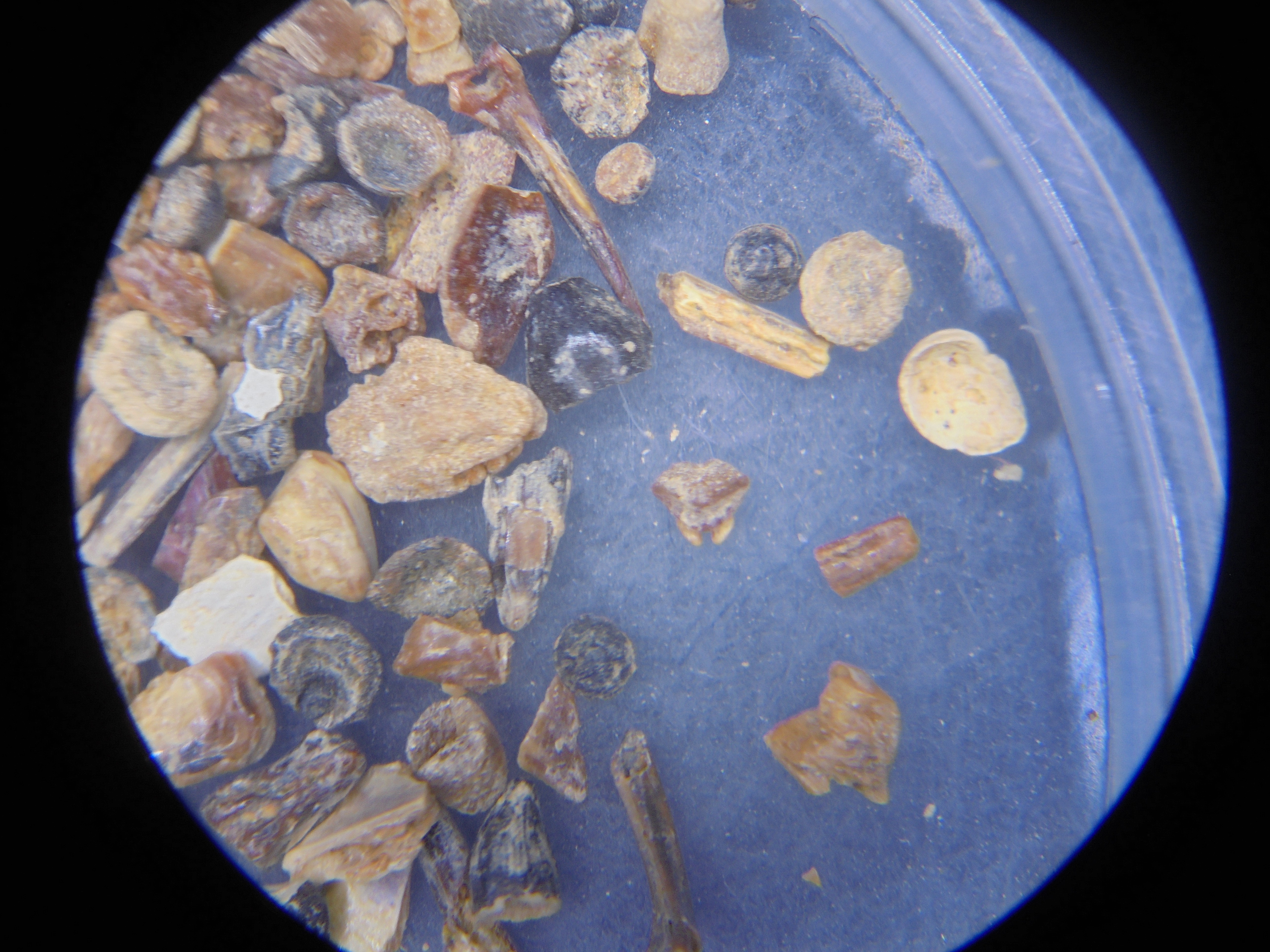

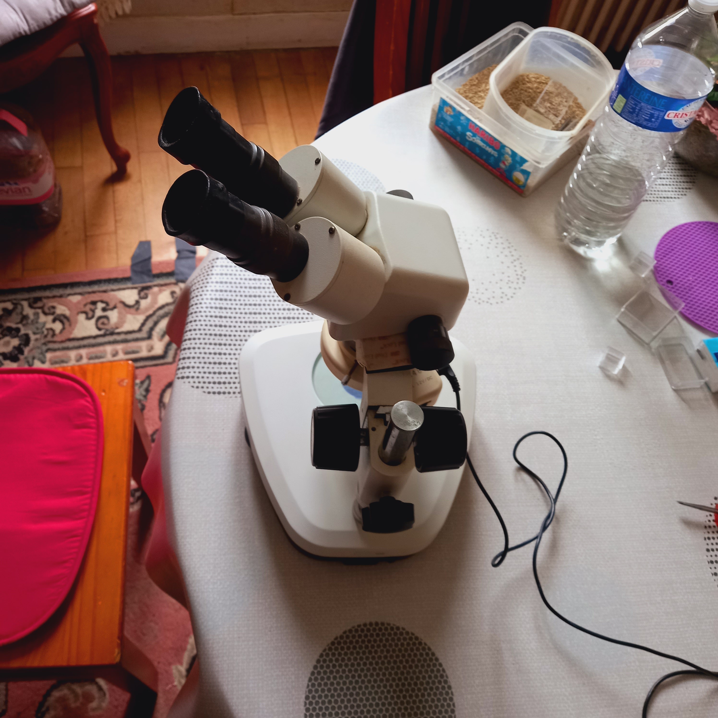

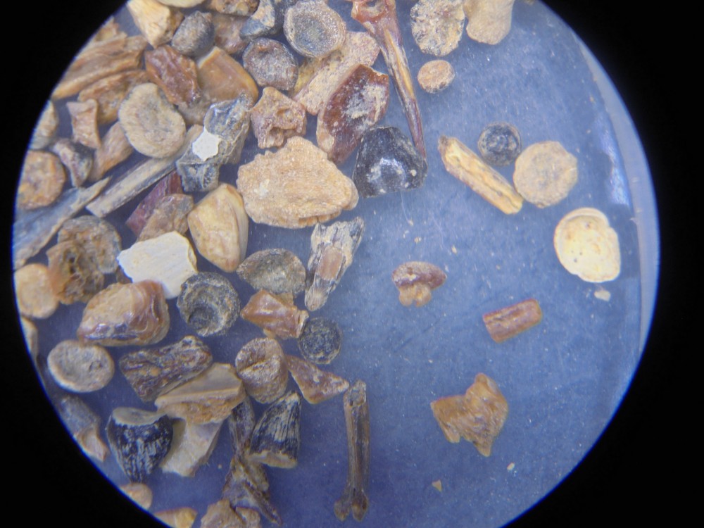

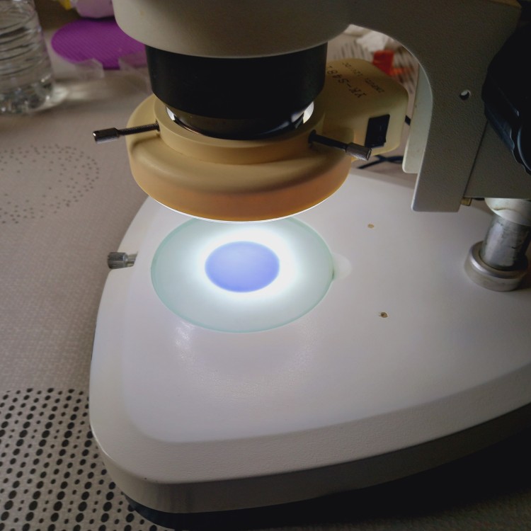

Les vidéos ci-dessus ont étés simplement filmées directement dans l'un des oculaires de ma binoculaire (Perfex Science), avec un petit APN Compact de marque Sony, mais c'est très imparfait car je ne peux pas voir en même temps ce que je fait, avec un seul autre oculaire.
Il en est de même pour les prises de photos directement sous l'objectif de la binoculaire, lors des phases de tri, si je repère un spécimen intéressant, je le prend en photo sous plusieurs éclairage différents (variateur sur l'anneau de 72 LEDS)anneau_leds72.thumb.jpg.ab0f59383d187bcf115d81585a36ef36.jpg

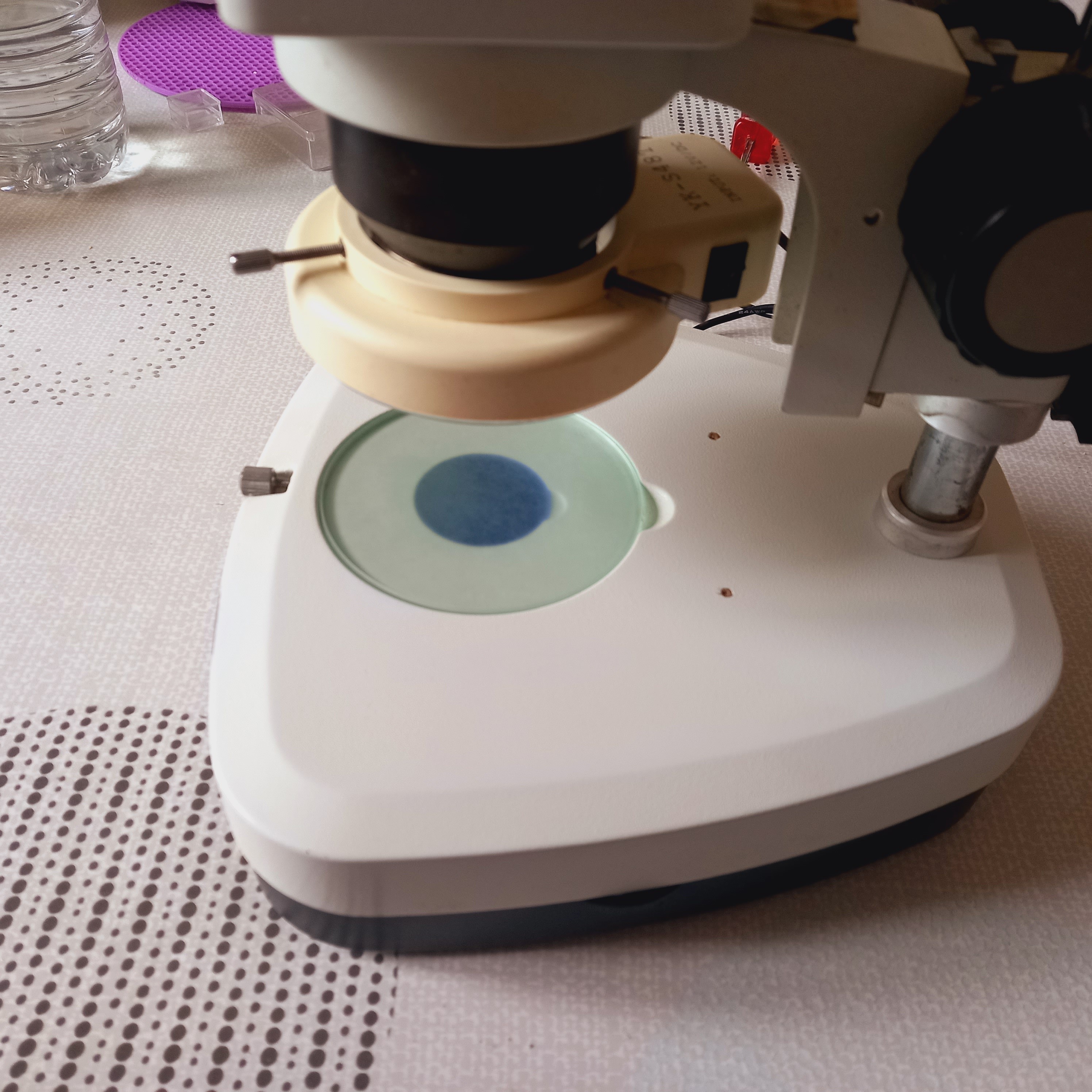

Lorsque j'ai terminé je peux à loisir basculer sur mon système de prise de vue.
Voir ci-dessous la binoculaire en question, et l'éclairage (allumé ou éteins) que j'obtiens sous l'optique lors des phases de tris.

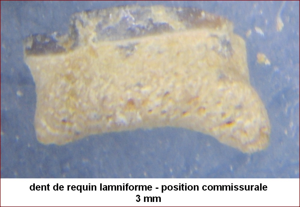

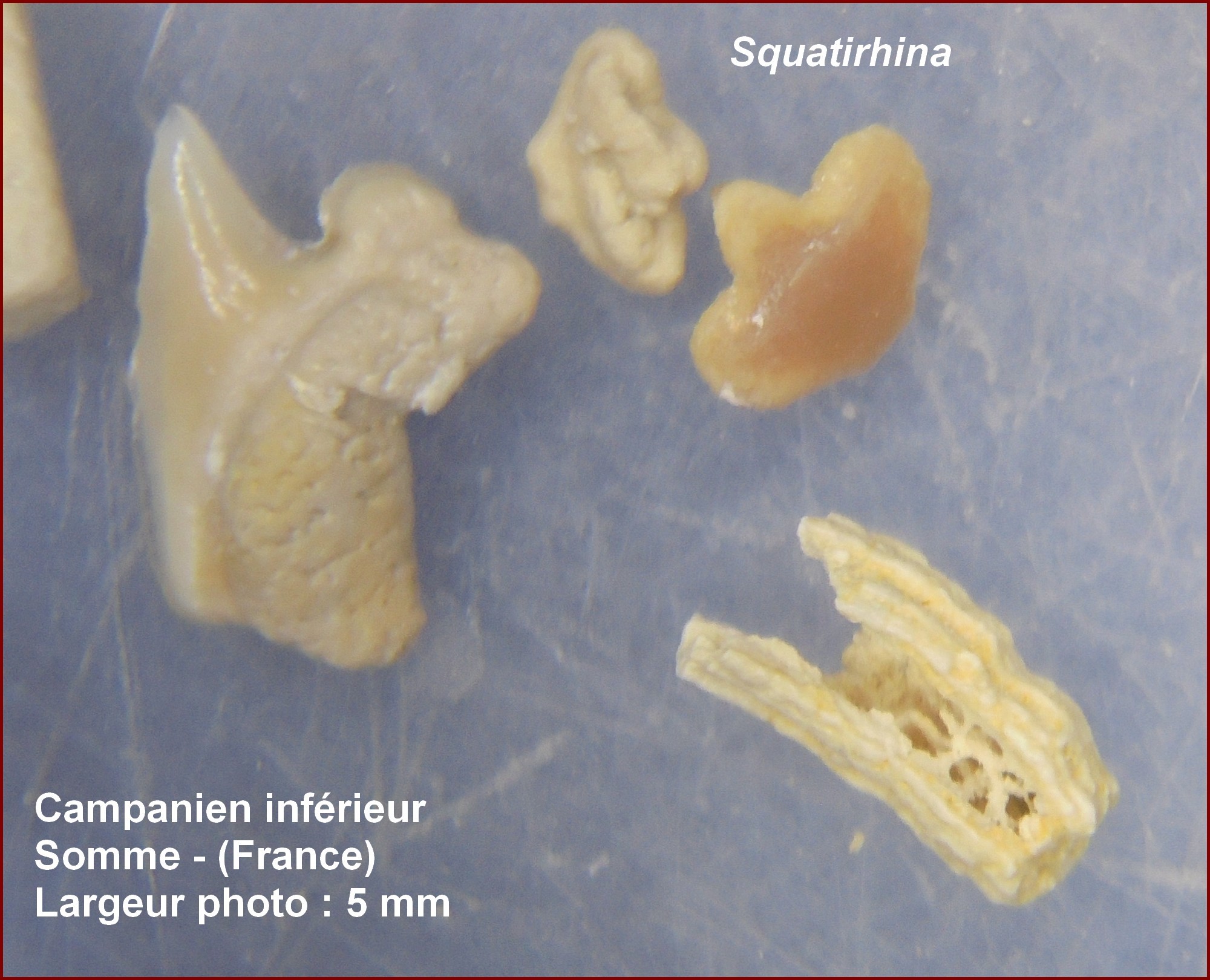

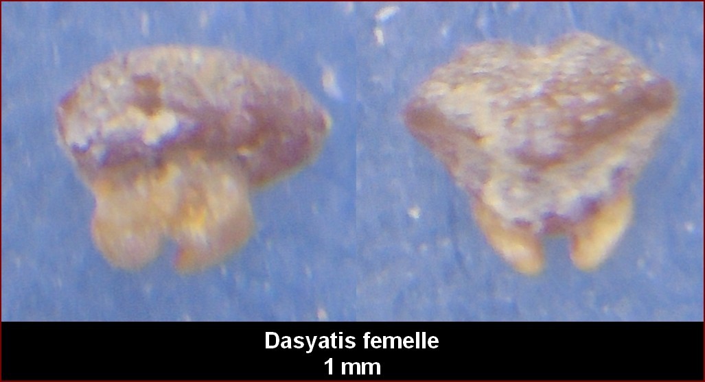

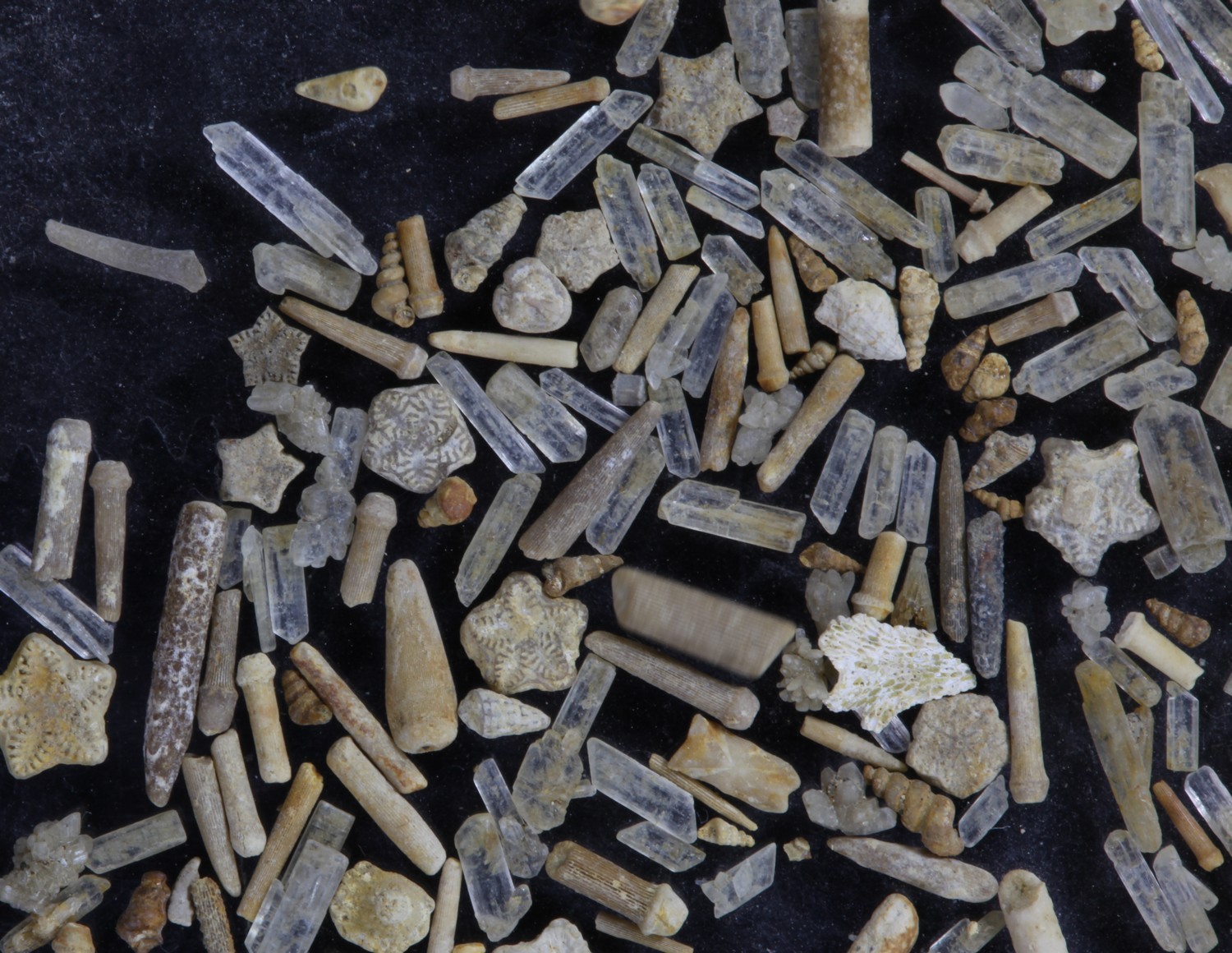

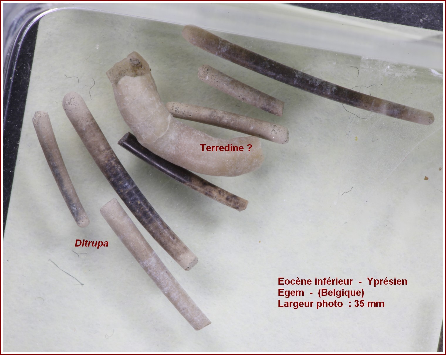

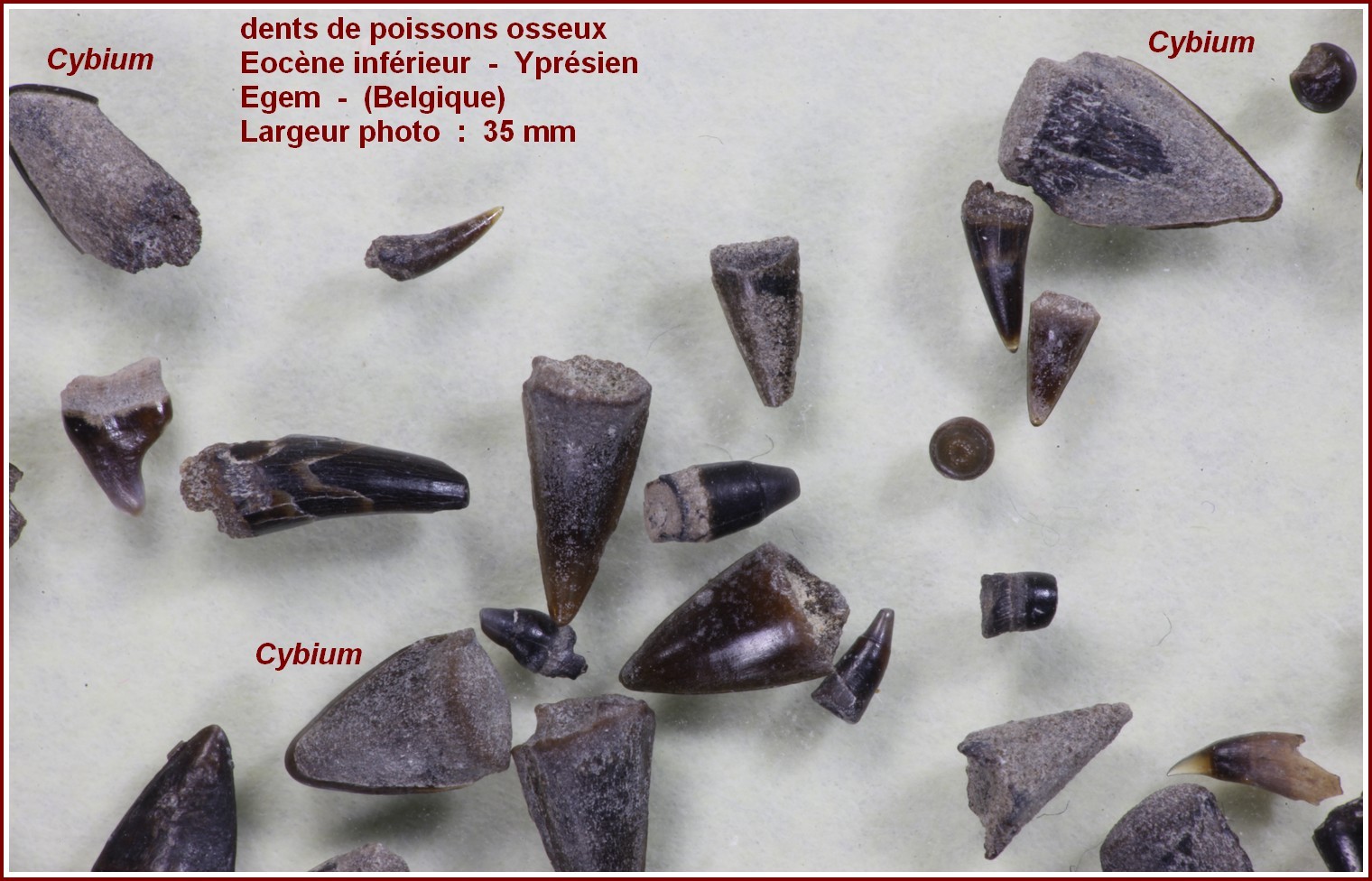

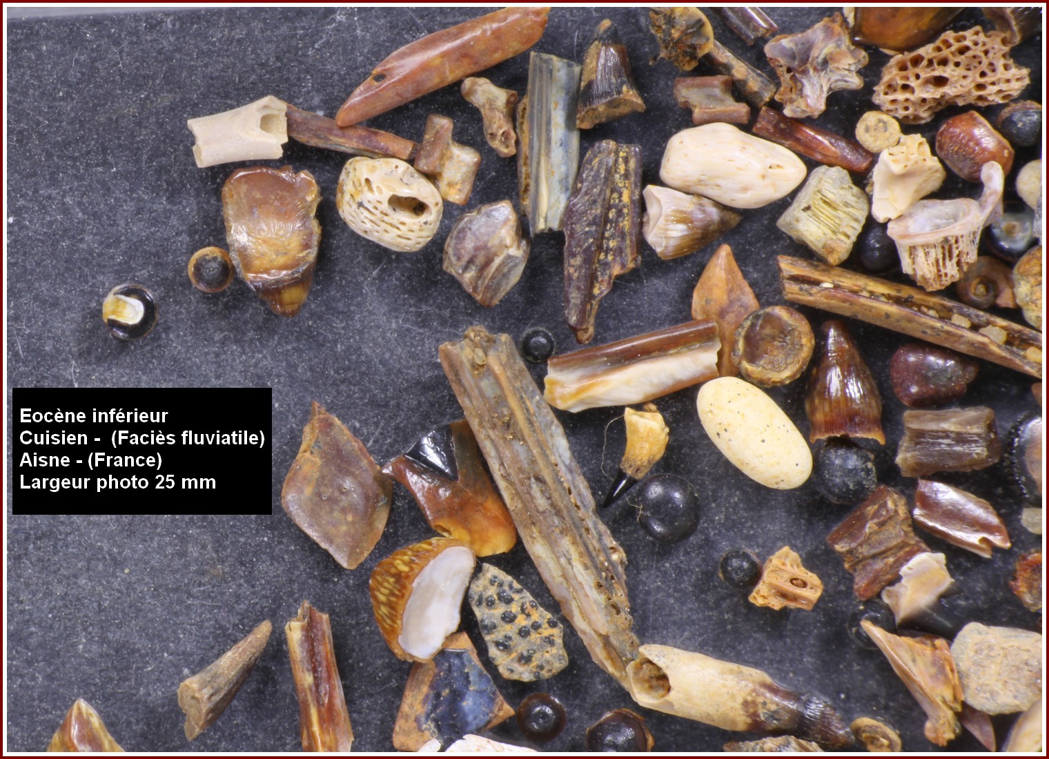

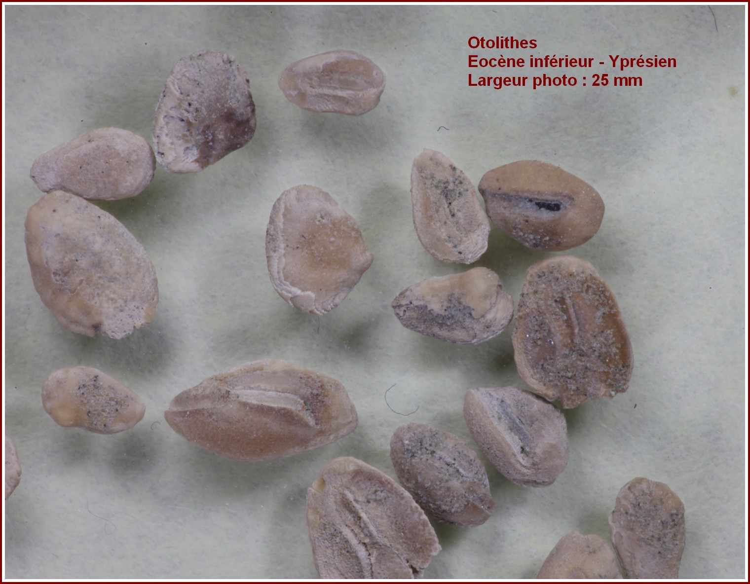

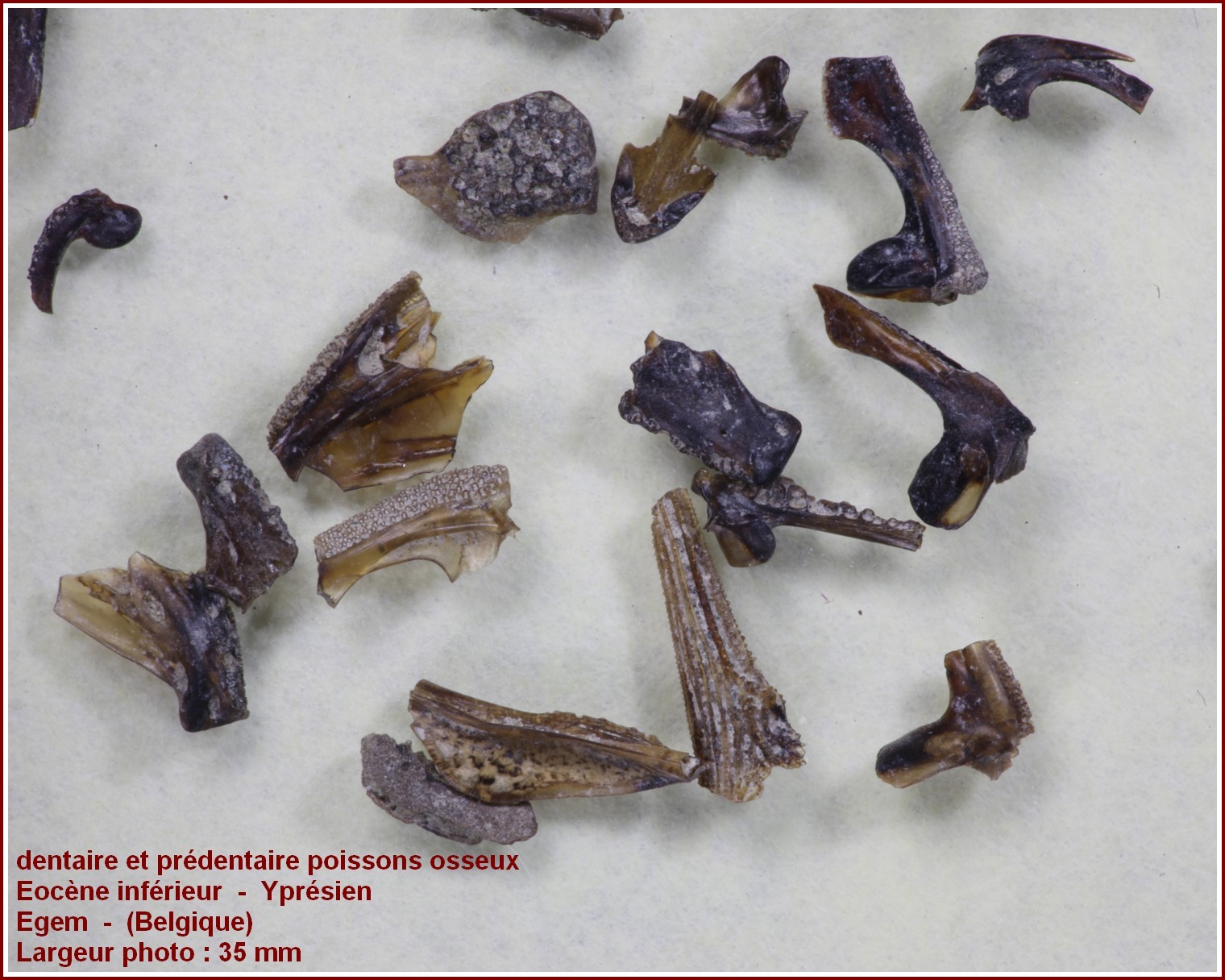

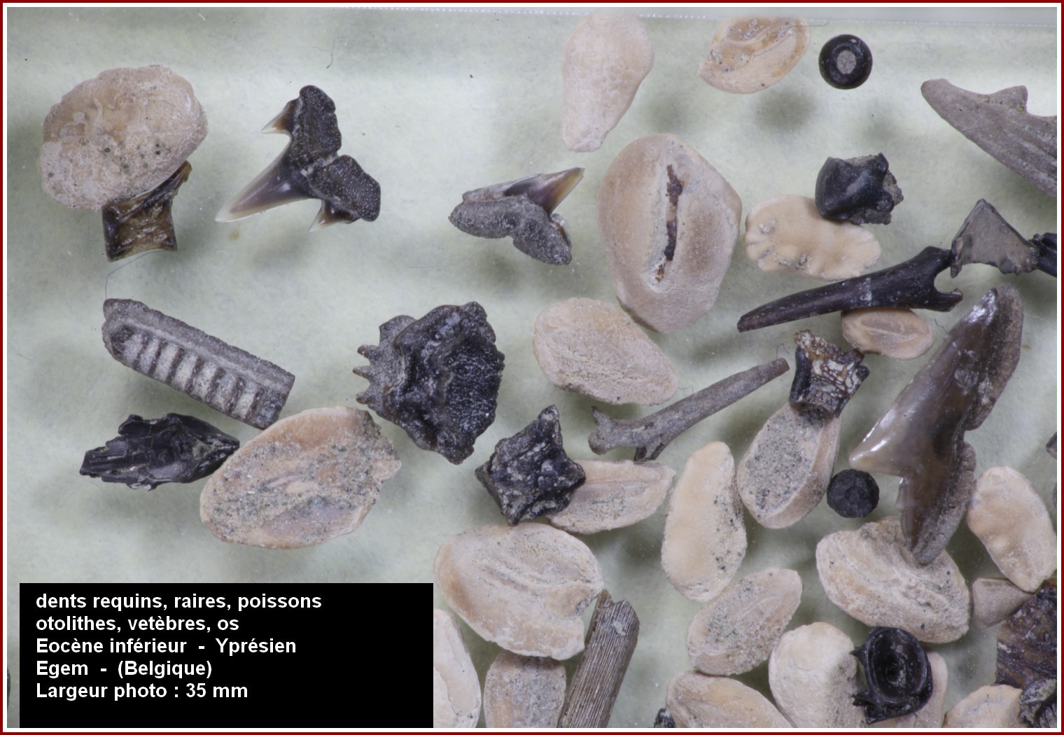

Quelques photographies de spécimens

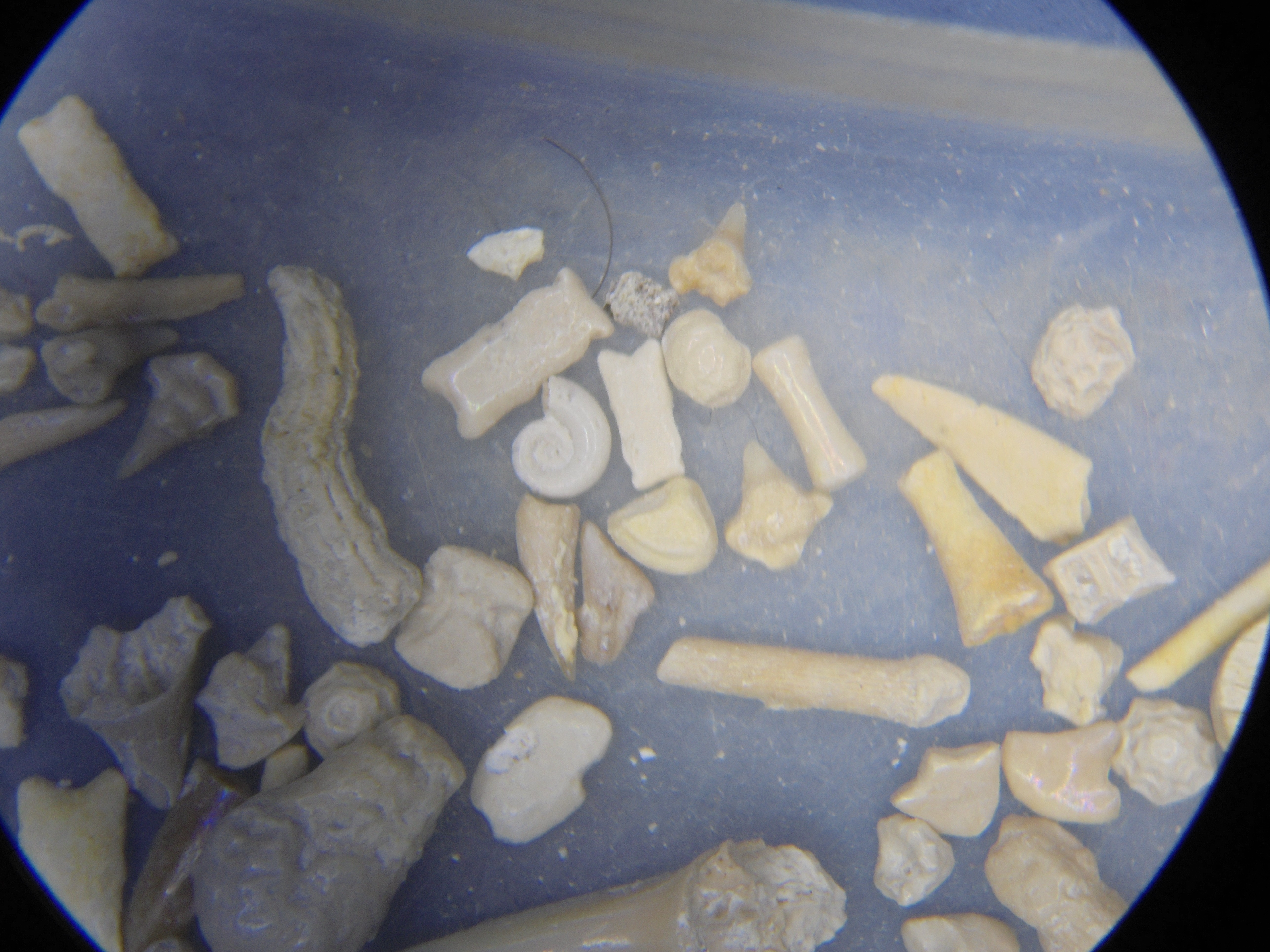

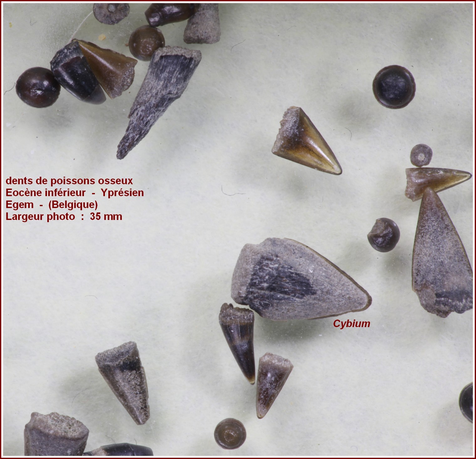

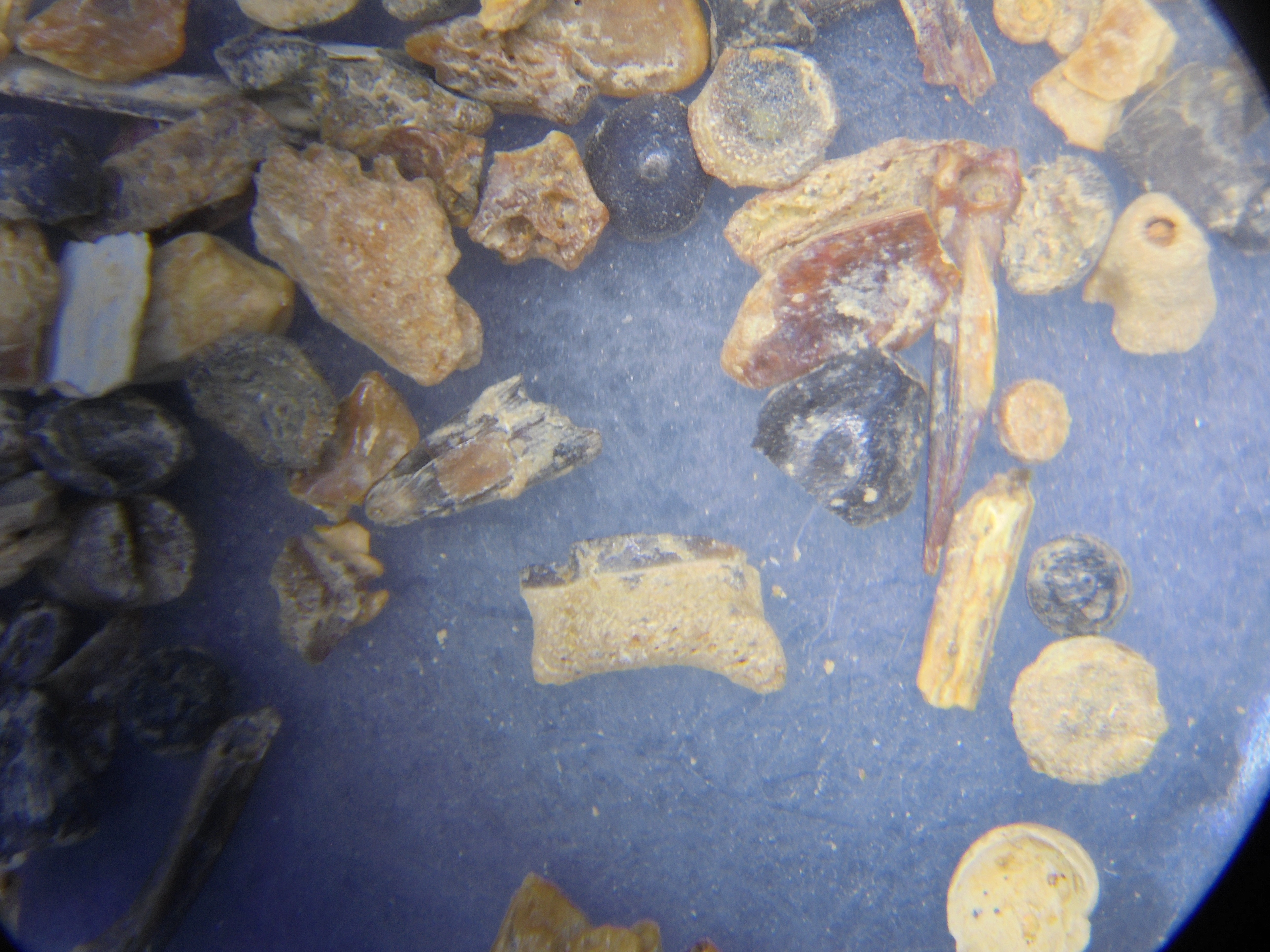

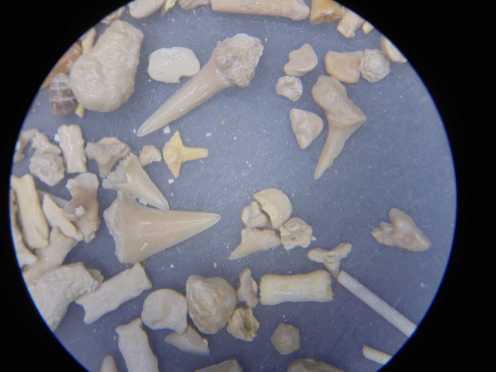

Un autre tri de sédiment du Lutétien inférieur (un peu plus récent que l'Yprésien)
Micro vertébrés de l'Yprésien triés, mais non classées, pris en photos directement sous l'objectif binoculaire avec un APN compact Sony
La première photo montre un lot trié et passé par la cuve à ultrasons, d'où le fait qu'ils soient bien propre
Les autres spécimens sont triés, mais non passés aux Ultrasons, il sont encore un peu encroûtés de sables

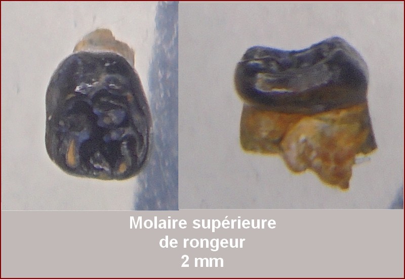

Molaire de rongeur, nettoyé aux Ultrasons avant prise de photos
Le 12/05/2023 à 11:11, elasmo a dit :
La molaire supérieure appartient à un ancêtre des sciuridae, protadelomys et affiliés.

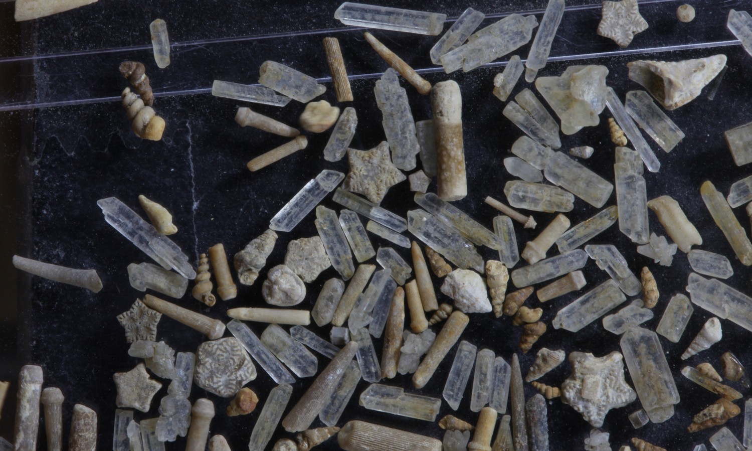

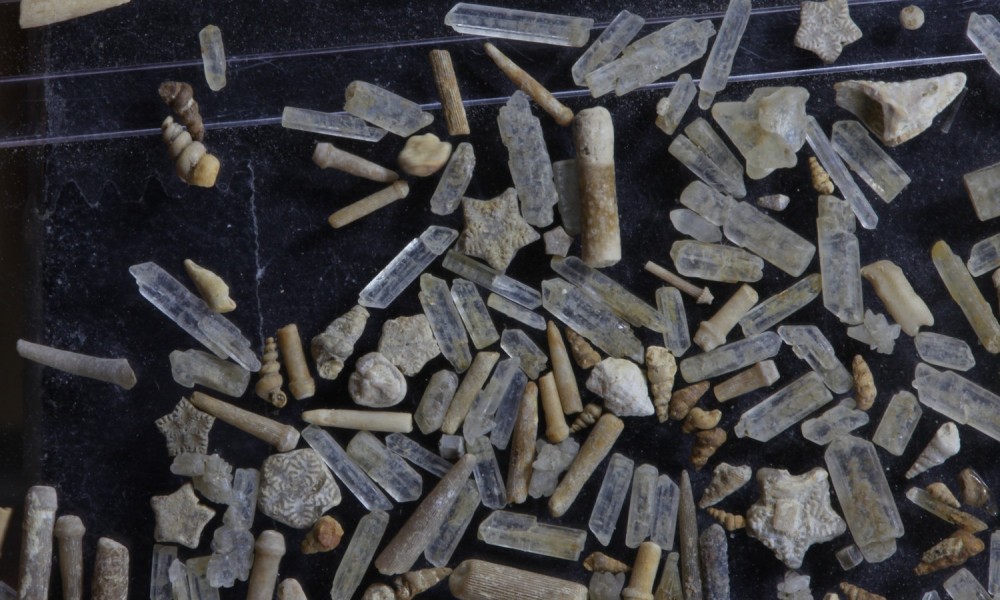

Un essaie de tri de sédiment prélevé aux Vaches noires, fausse terrasse, il y a un peu de mélange avec de l'actuel, les mouettes aimant bien casser des coquilles sur le bas de la falaises
Essentiellement des invertébrés marins du Jurassique (crinoides, gastéropodes, radioles d'oursins, quelques crustacés, fragments divers, et beaucoup de Gypse, résultant de la combinaison des FeS2.
Aucuns restes de vertébrés marins, jamais retenté car très difficile à dissoudre contrairement à d'autres marnes comme en Angleterre dans les Barton beds)
Jolie faune tous de même !( Surement se que je vais trouver !)
Certes pas comparables au Crétacé
Quand tu dit "Gypse ,résultant de la combinaisons des Pyrites  " C est les cristaux transparents ! parce que là ! je me perd un peu ?
Le Gypse c est blanc et la Pyrite plutôt métallique... ( je dit encore surement des énormités :debousole:)
Citation
Je ne suis pas spécialiste, mais il faut une amorce qui est présent dans la pyrite, le Soufre, voir les sujets consacrés sur le forum

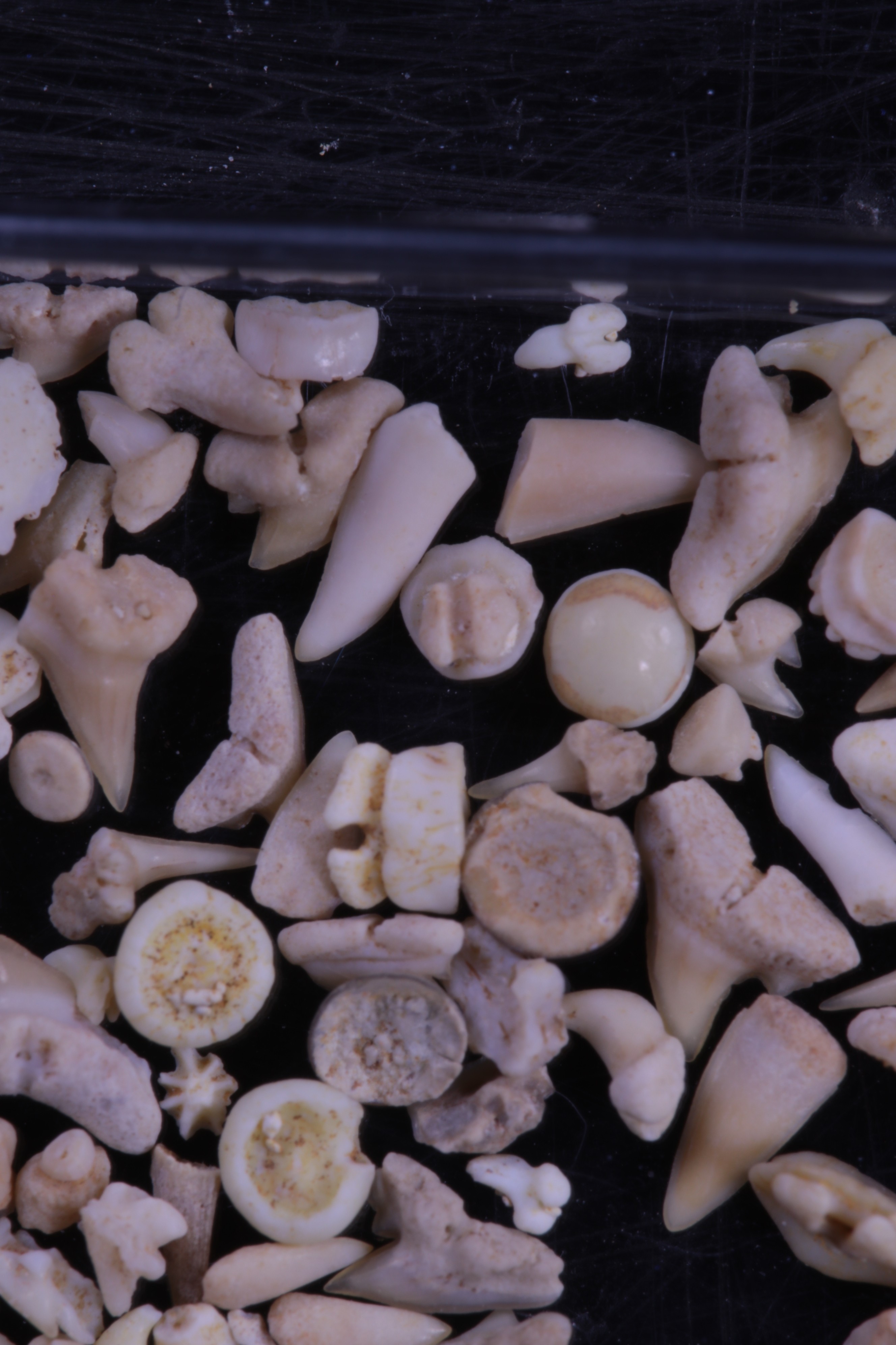

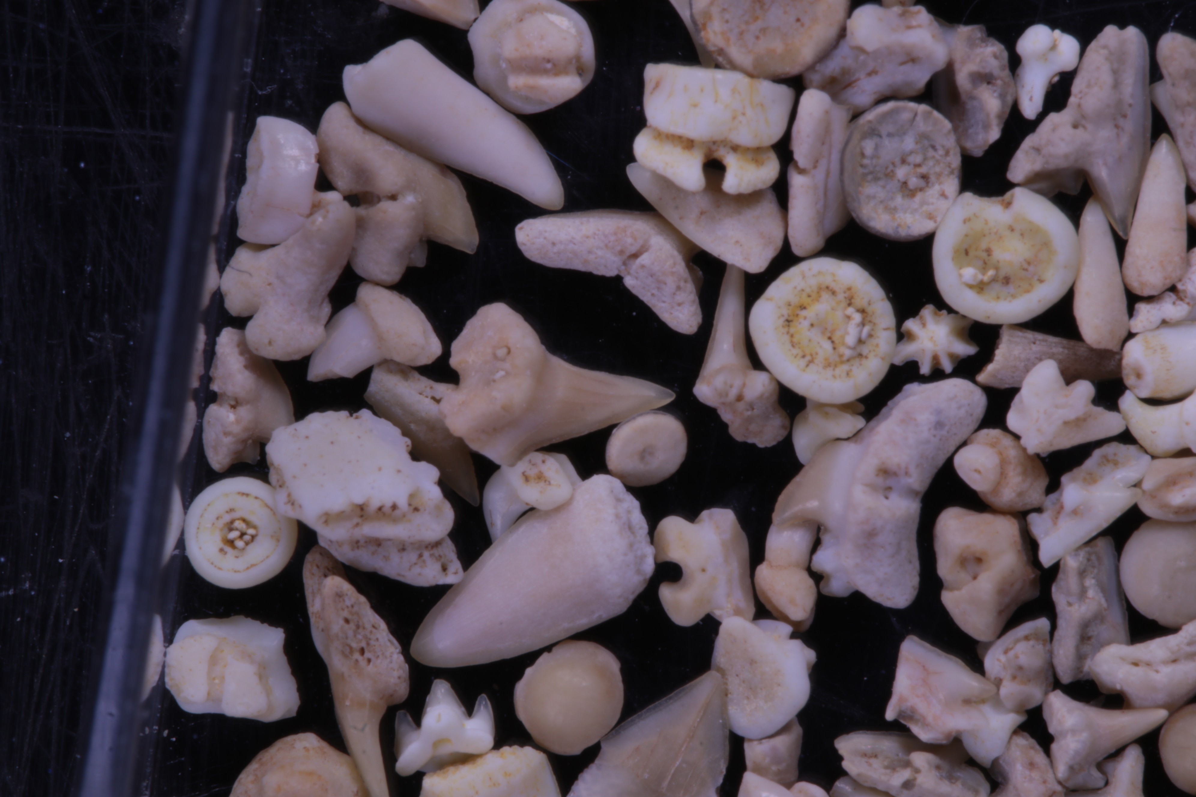

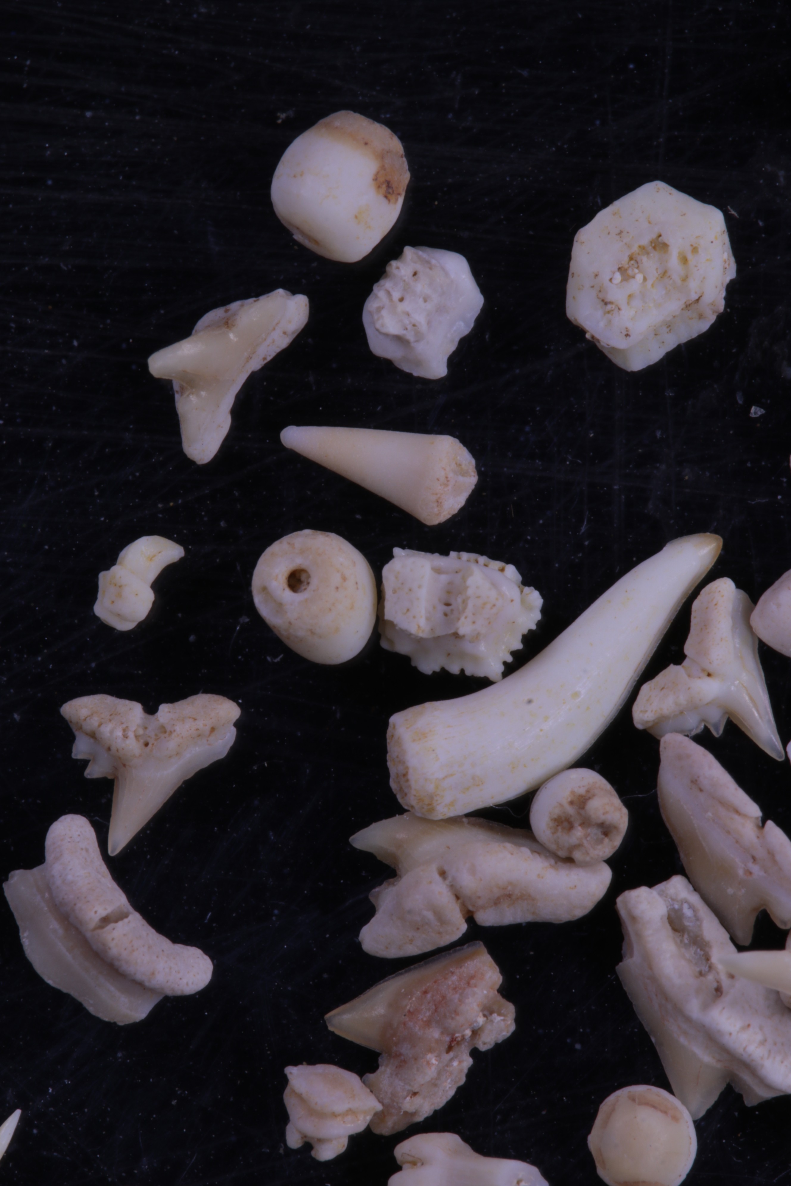

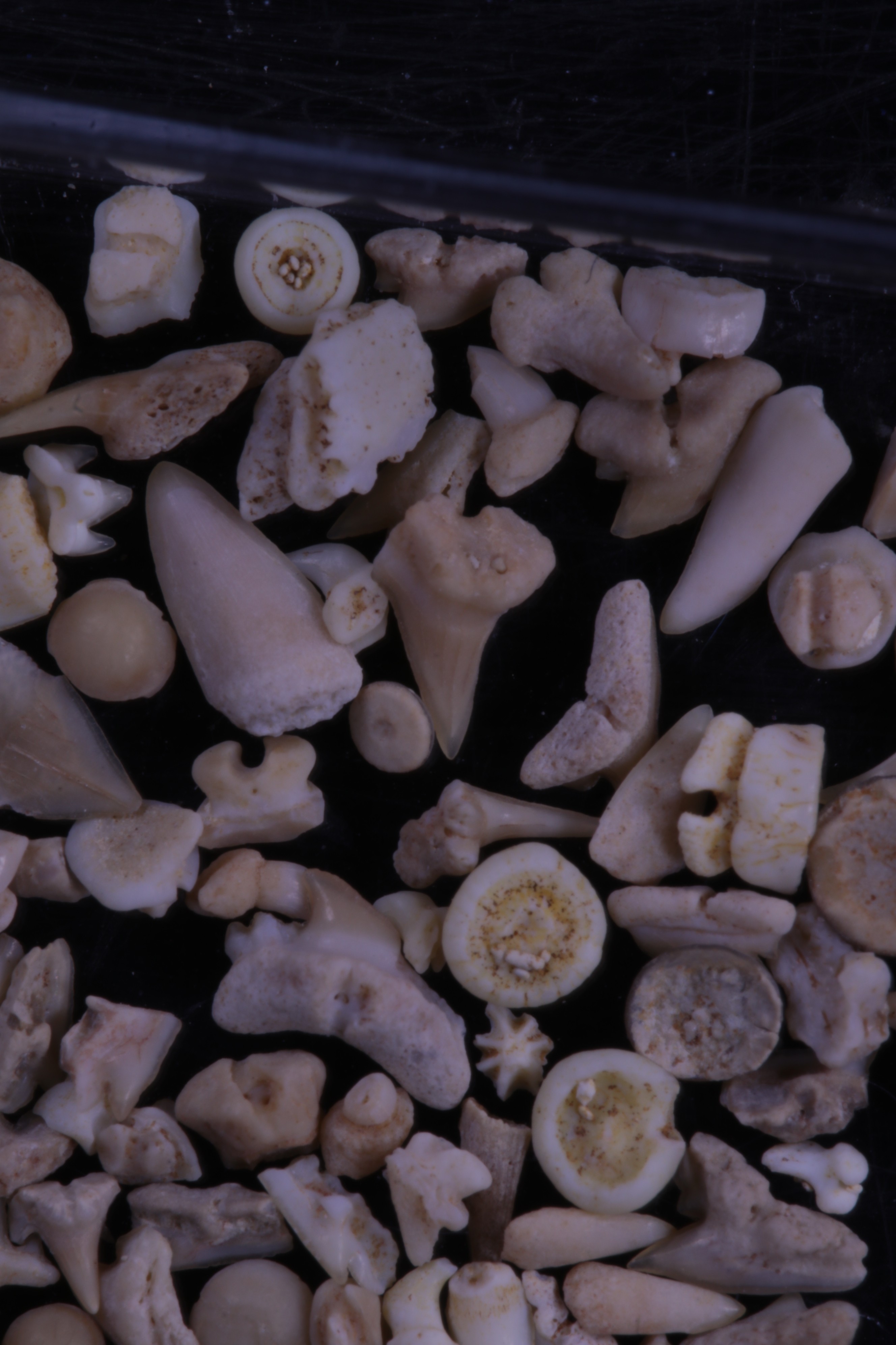

Quelques autres tris sous loupe binoculaire, du Thanétien des phosphates de Oued Zem au Maroc, les dents de requins, raies, et poissons osseux y sont superbement préservés, grâce aux phosphates
Largeur des photographies 40 mm
Aucun acide pour les tris marocains
Sinon le pourcentage dans d'autres sédiment doit être très faible de l'ordre de 5% et surtout pas trop prolongé, car cela finit par abimer la patine des dents, ensuite il faut procéder à différents rinçage à l'eau claire (eau du robinet, en alternant froid et chaud toujours au robinet et en remuant le tout, idéalement dans un seau rond, en créant un mouvement de rotation des sédiments, permettant d'évacuer au mieux l'acide.
