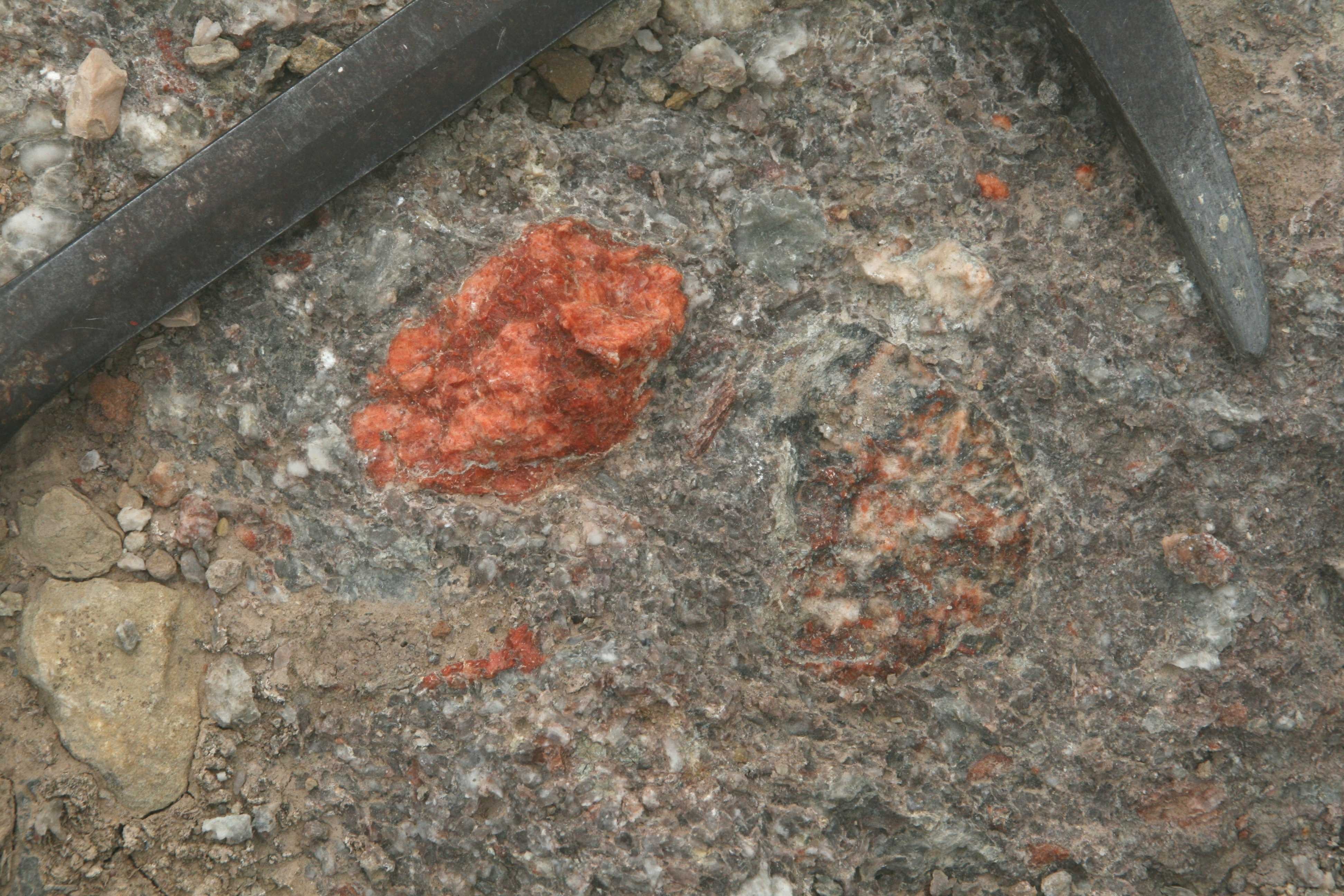

Il est assez clair pour tout le monde que les alternances de rouge brique ou lie de vin et de teintes allant du vert d'eau au gris représentent des différences d'oxydation des couches et sont probablement liées à la présence ou l'absence des hydroxydes de Fe (rouge, ocres, violacés) ou des argiles (chlorites, illites, smectites) avec le gypse.
Concernant les gypses bariolés du Keuper des Corbières, il y a également des gypses avec des tonalités rouge-orangées assez vives, qui apparaissent en éléments de la brèche qui sert de semelle à la nappe des Corbières Orientales, et exclusivement dans cette brèche, une formation de quelques mètres d'épaisseur à peine.
Sans autre argument que leur couleur et la relation si étroite entre ces éléments et la semelle de la nappe, j'avais envisagé qu'il s'agisse d'un fantôme des sels amers riches en K et Mg (sylvite et ou carnalite) qui devaient certainement figurer dans les évaporites du Trias (avec la halite) avant que cette formation ne soit exhumée puis lourdement recristallisée au voisinage de la surface.

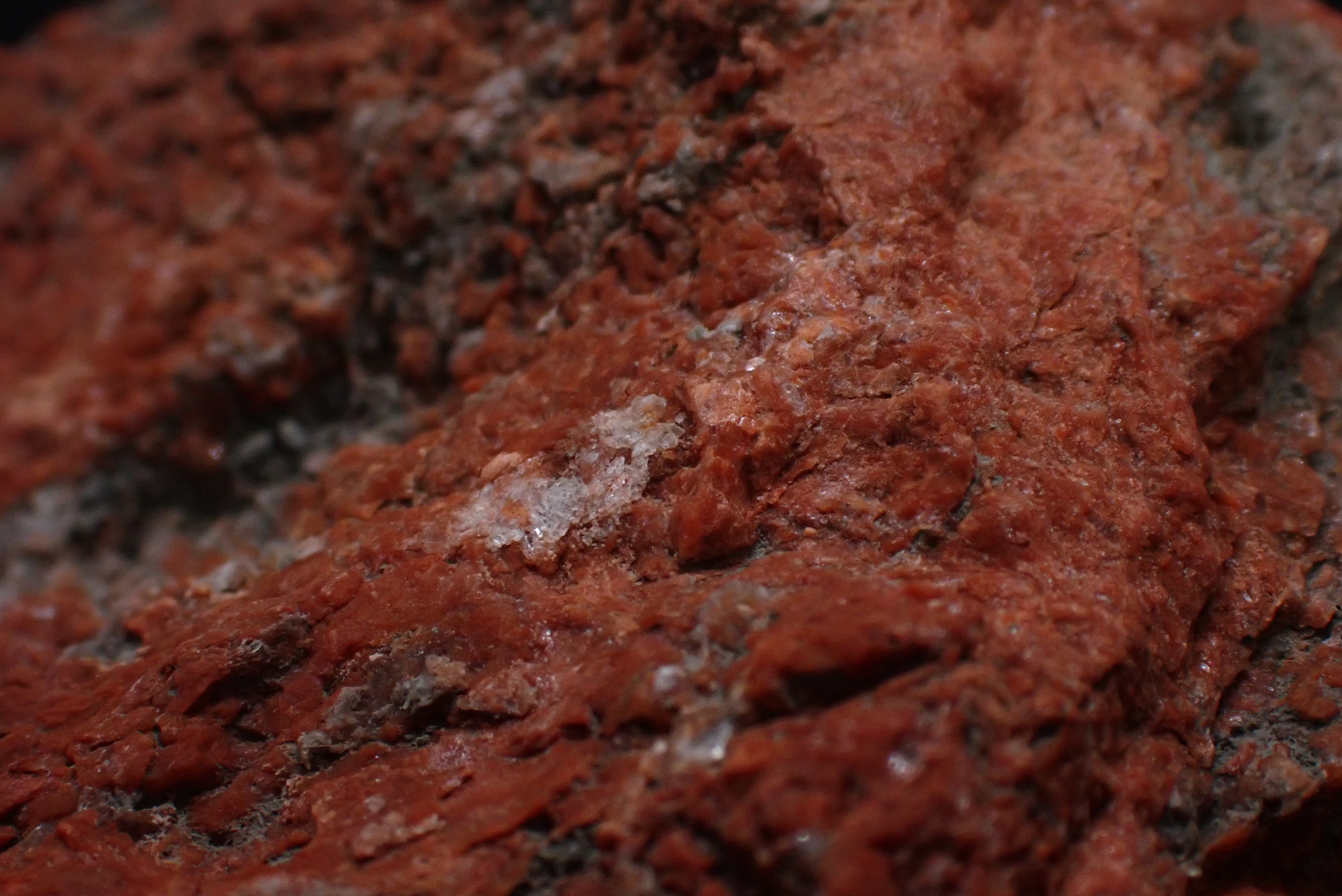

Bonjour
Petite contribution

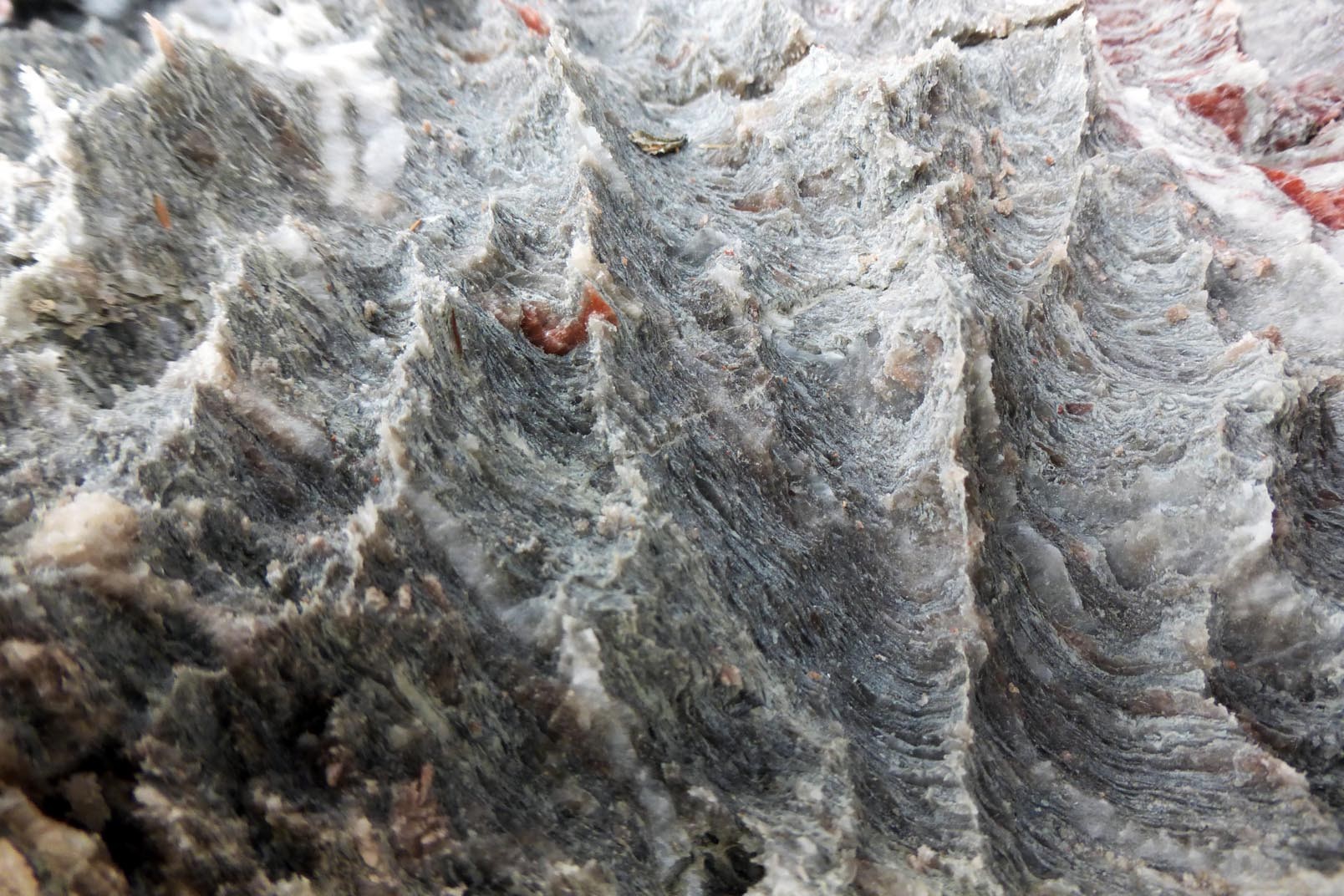

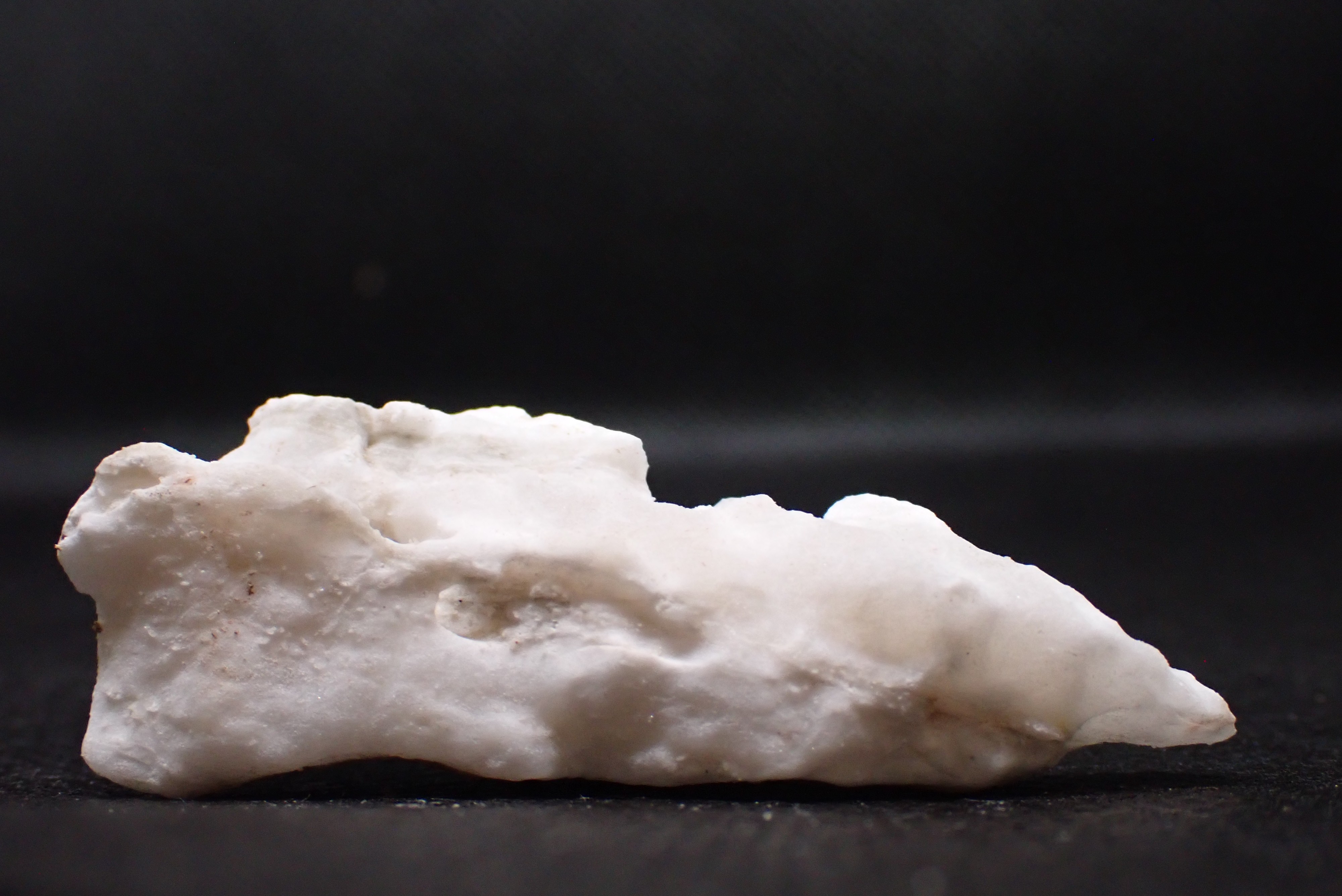

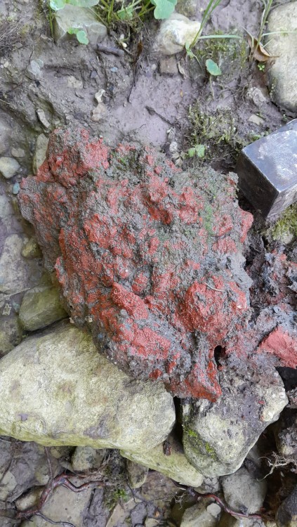

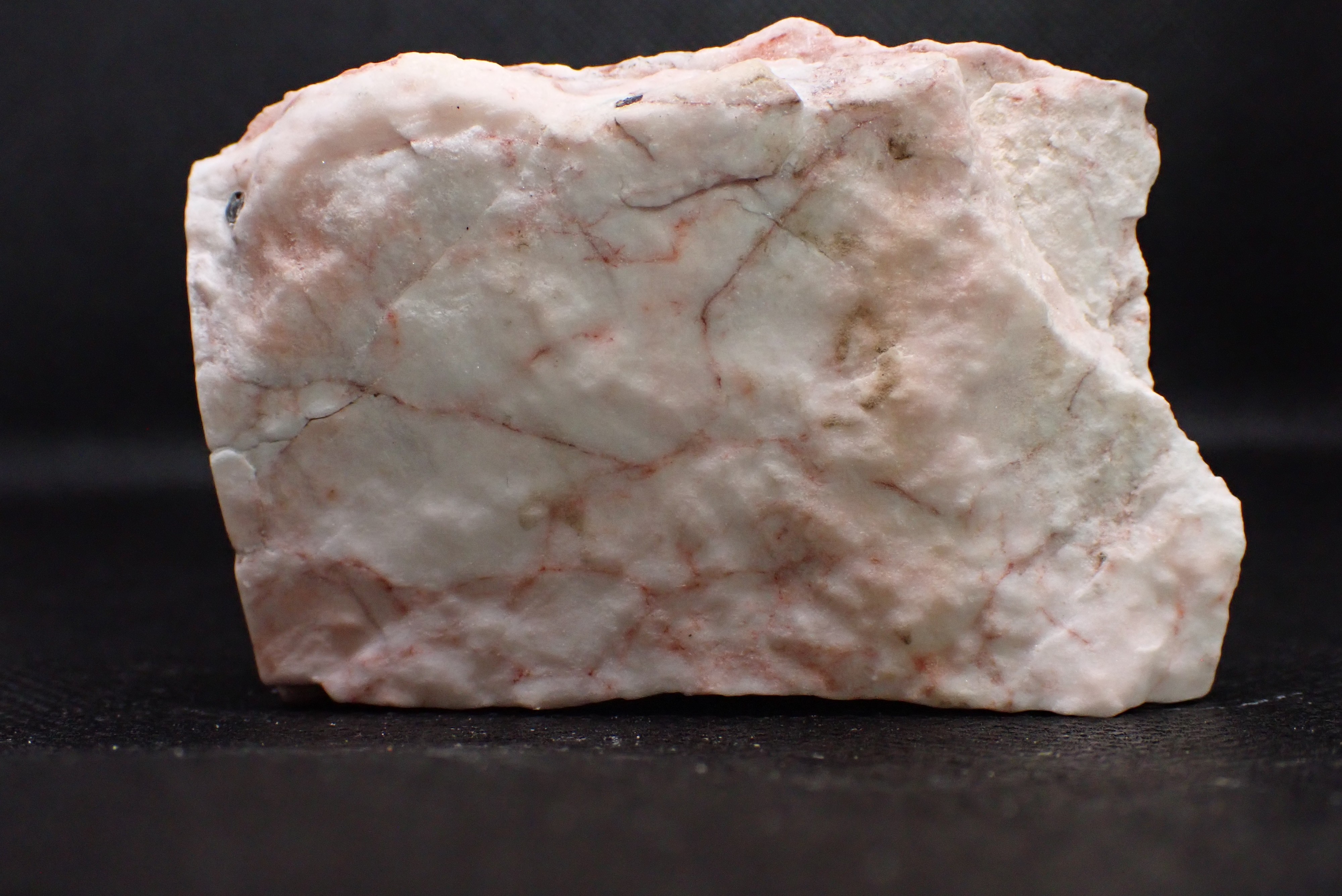

Gypse de Salins les bains .Du transparent au rouge ! Le transparent en haut du ruisseaux et plus je descendais plus sa ce teintais en rouge Oxyde de fer ?
Dans des glissements de terrain ,sur environ 100m de long (Bord de ruisseaux )
La première photo est de l an dernier
Le 11/05/2024 à 11:03, Kayou a dit :
Les halogénures, tels que NaCl et KCl, sont très solubles dans l’eau. En revanche, le gypse est moins soluble. Lorsque vous remplacez les halogénures par du gypse, la solubilité globale diminue.
merci, et on aimerait bien savoir distinguer un gypse primaire d'un gypse secondaire formé en remplacement de halite ou de sylvite

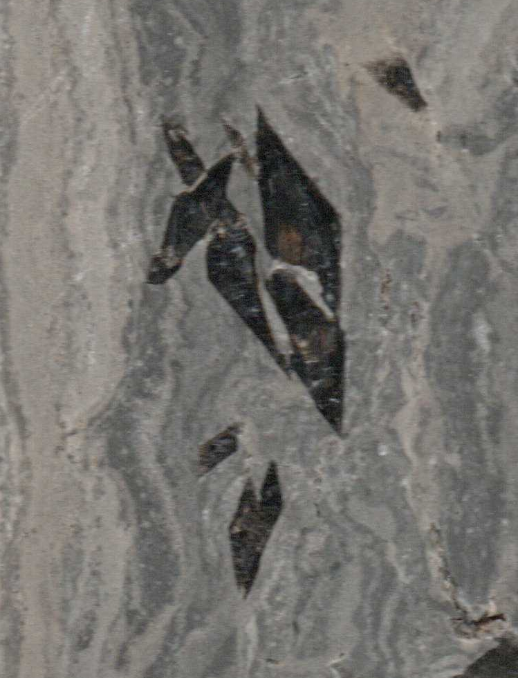

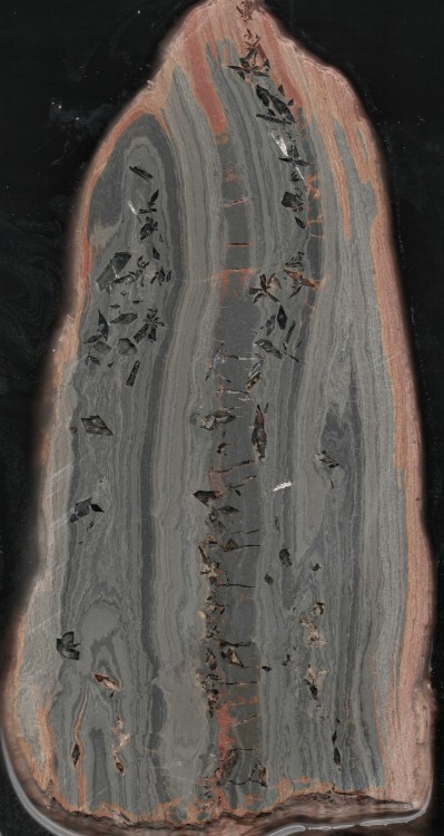

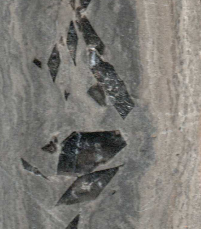

Retour sur Malvezi (11) avec un faciès fin, argileux et carbonaté, riche en matière organique et à cristaux de gypse formés dans le sédiment (diagenétiques sens large).
En section scannée (h 20 cm)
Dans la matrice, je vois des convolutions du litage qui font penser à un dépôt de pente instable (slumpé).
Je vois aussi, au centre, une bande sombre dans laquelle se sont formées des fentes de tension (remplies de gypse) ; sans doute un niveau plus compétent, plus riche en carbonate que les parties grises de la matrice.
Curieusement, malgré une matrice riche en matiere organique, les cristaux de gypse authigènes n'ont pas l'air d’être lenticulaires.
image.thumb.png.cf099e96ba39c1cc50b2b67e6952e4a8.pngimage.thumb.png.0b813eb81d43cb4989ca7dd52516227c.png
Après attaque acide, c'est assez sympa, la plupart des cristaux sont noirs sur fond clair.

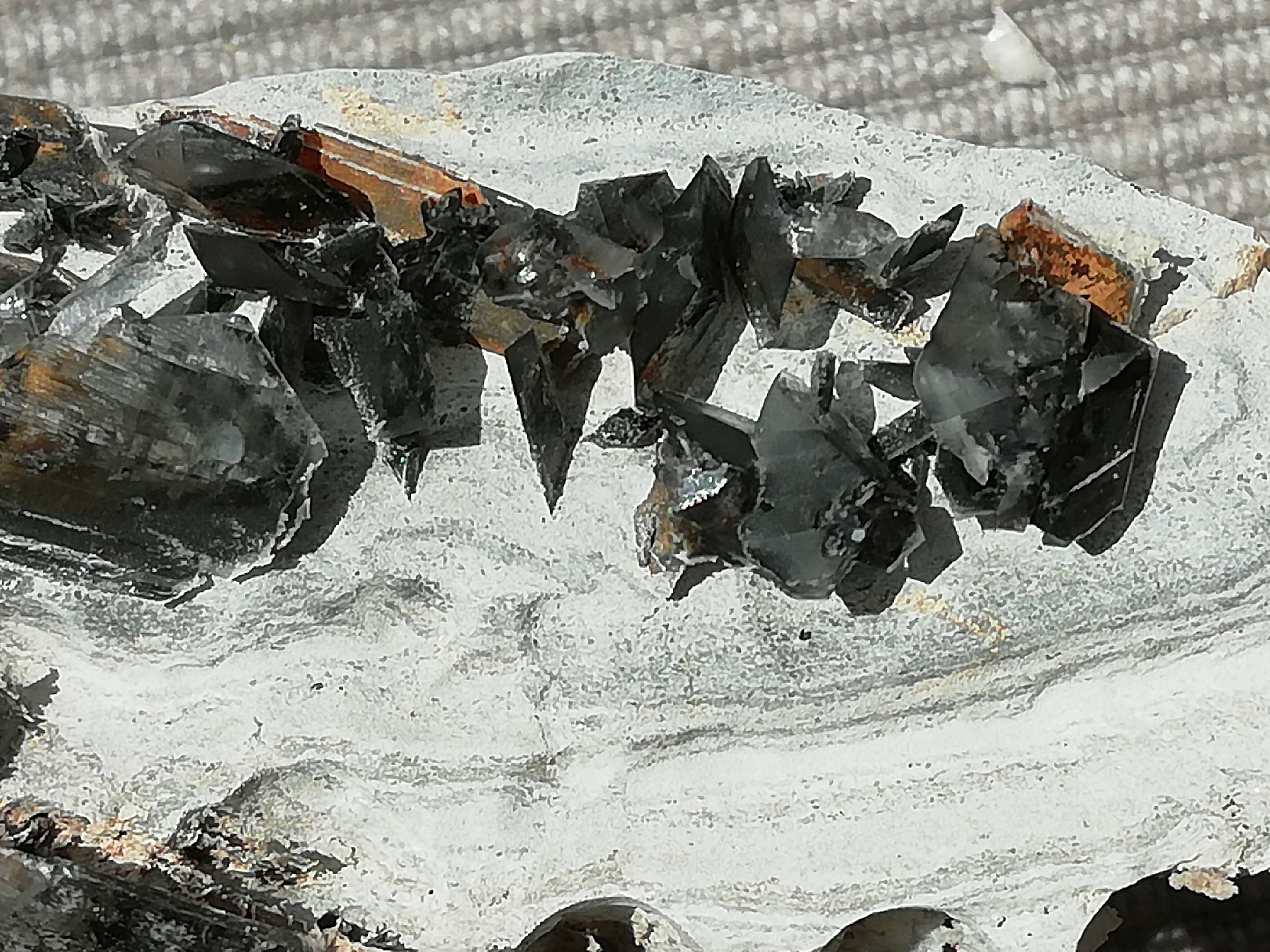

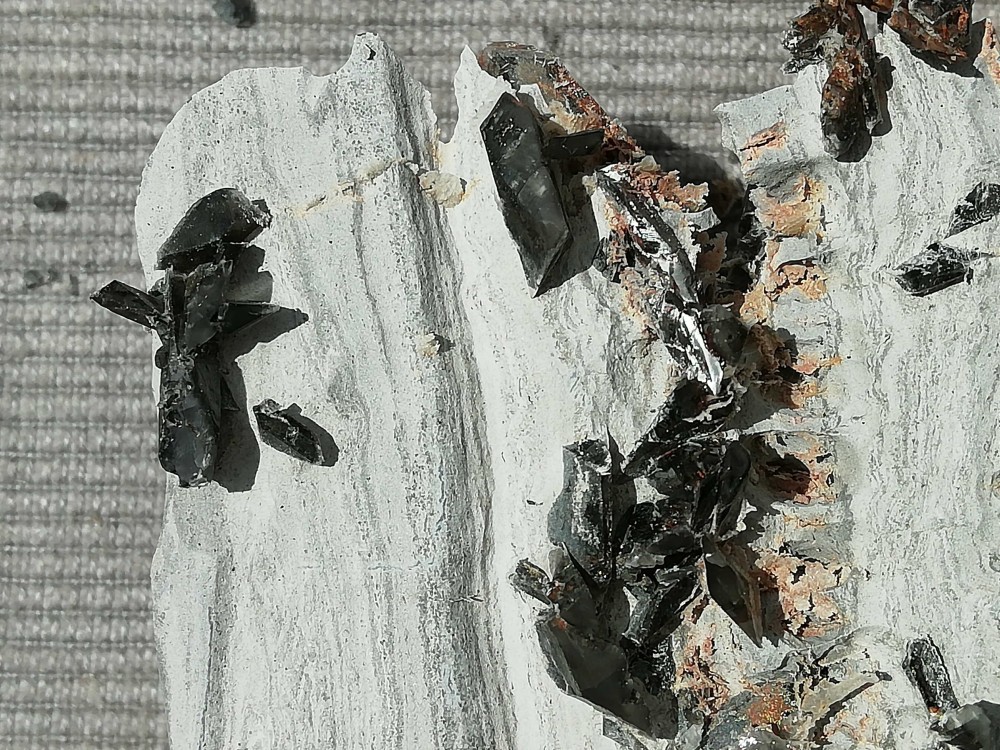

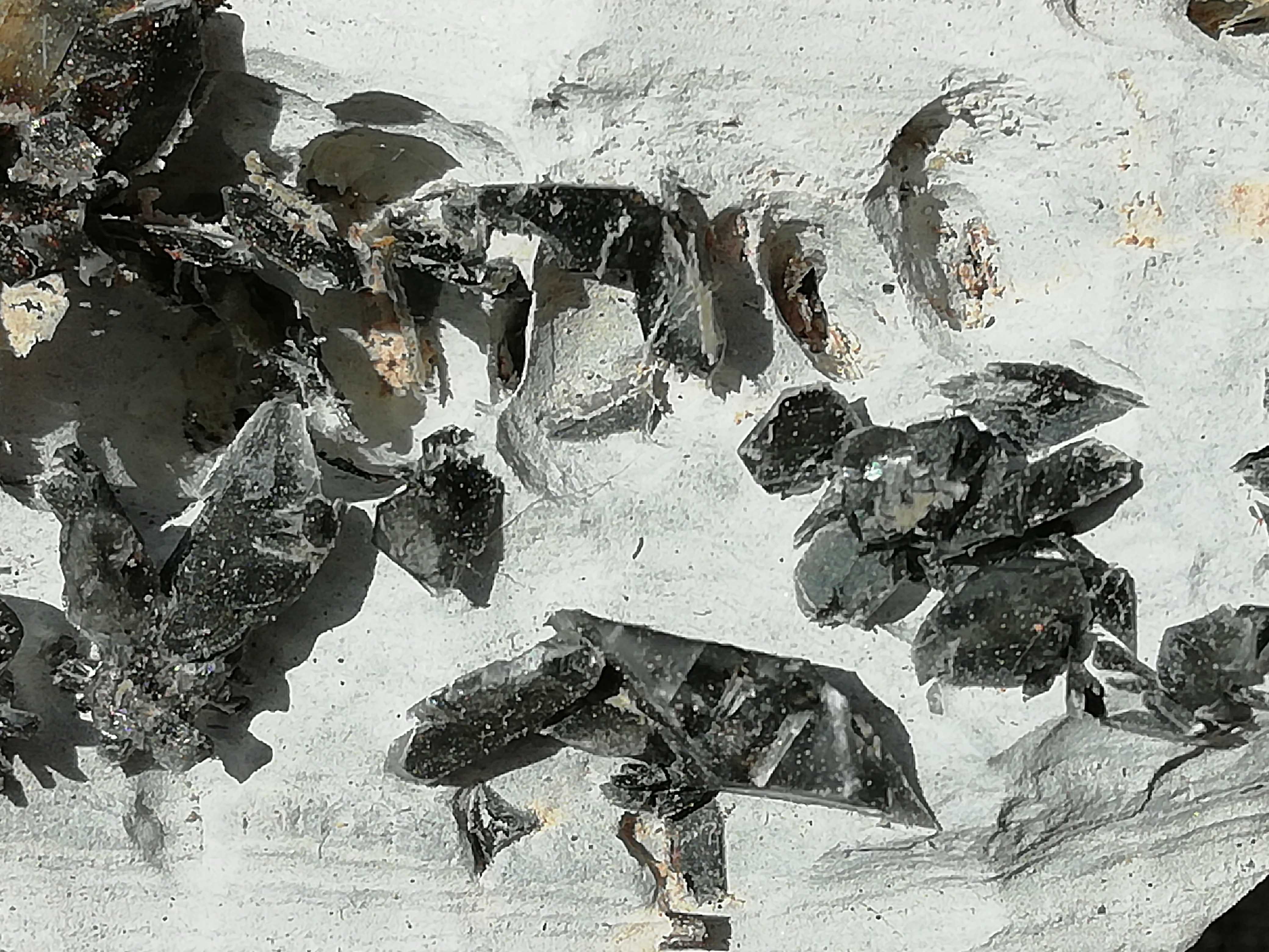

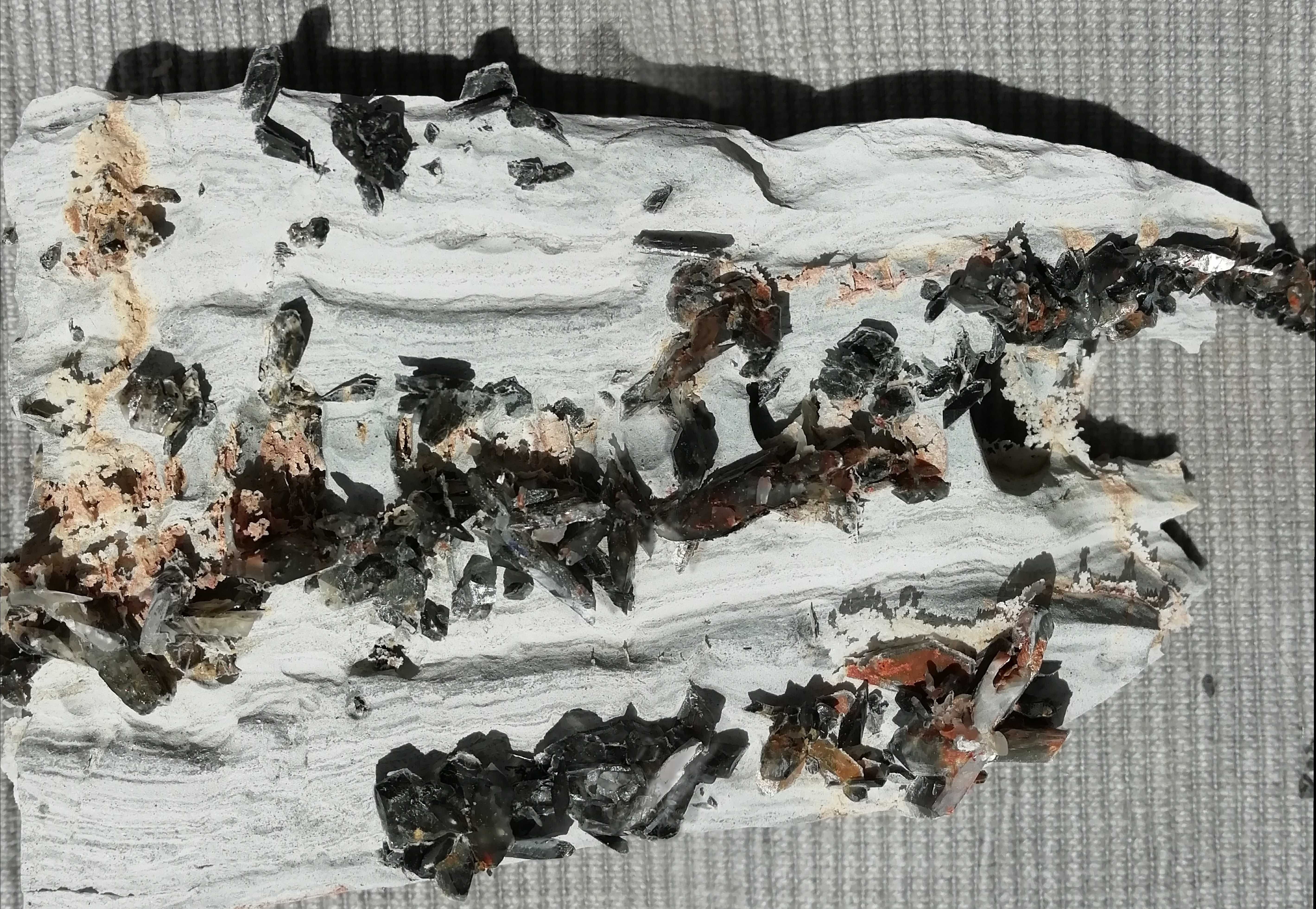

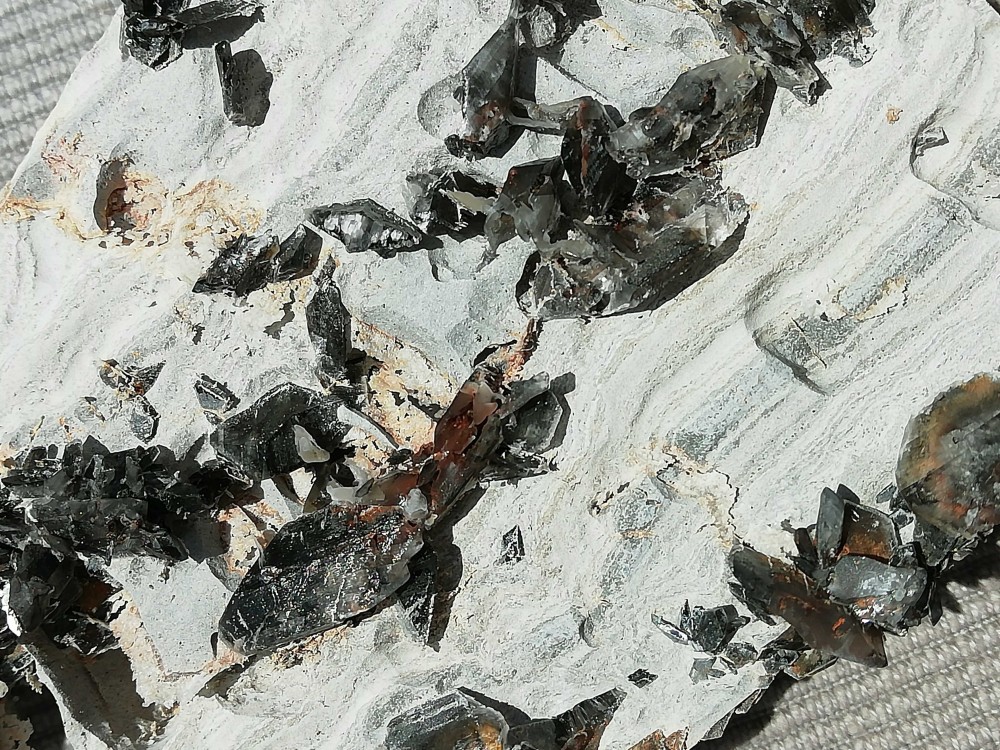

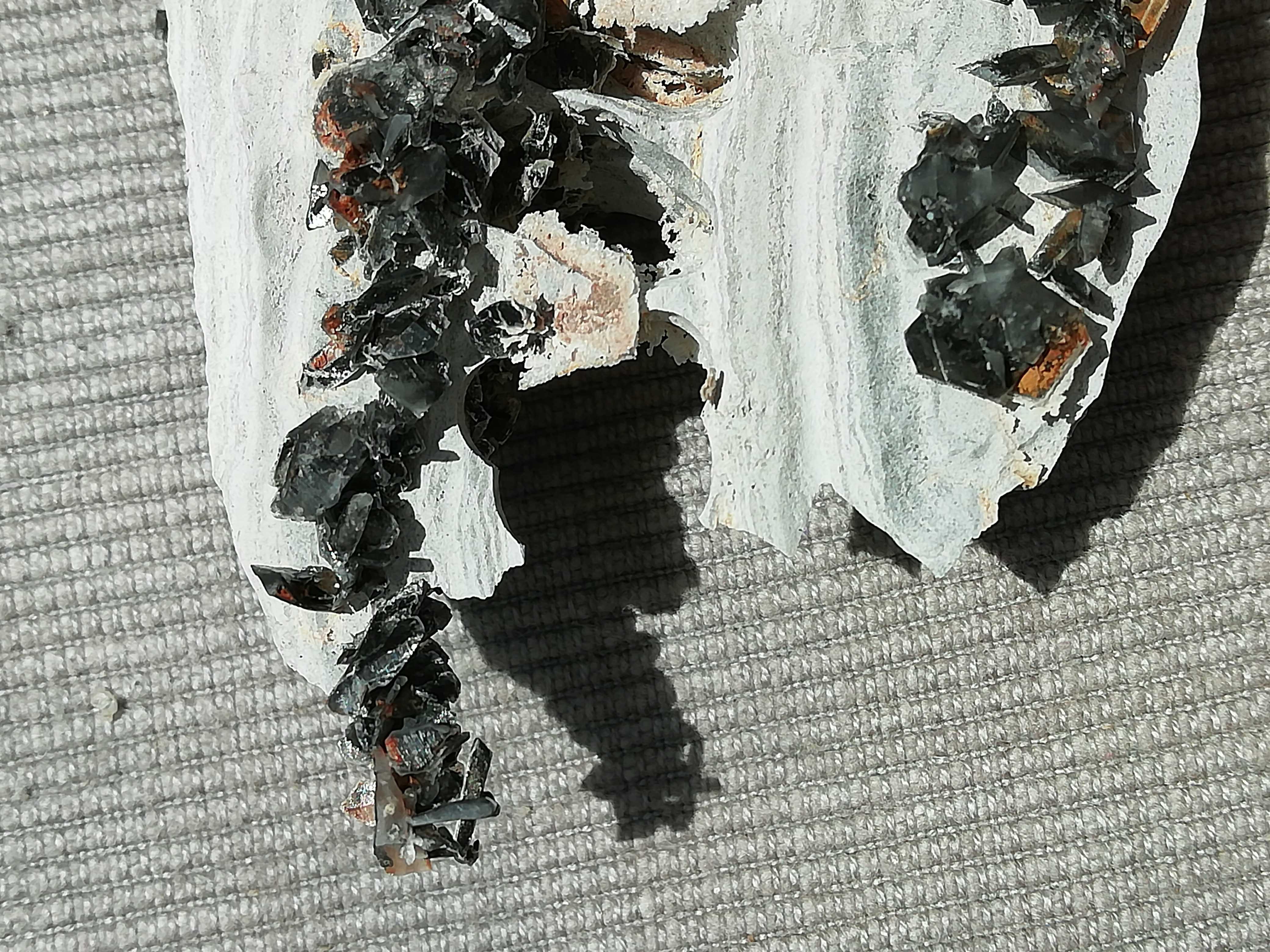

Hier sortie prospection dans les Corbières (11) avec l'ami Aldebaran et dans un coin du silurien vers Cascastel, nous sommes tombés sur des marnes noires avec des gypses qui se rapprochent de ceux d' Albas, ils se clivent vraiment facilement, on voit bien les stries de croissance ( ? ) accompagnées d'inclusions ( surtout sur le spécimen au centre)
taille:  un peu plus de 10 cm
Merci les poteaux.
Il y a effectivement des gypses noirs, ou qui ressemblent aux sapins d'Albas, un peu partout dans les Corbières, la ou les marnes Siluriennes sont bien noires en surface.
J'en ai vu près de Durban, plus petits qu'à Albas, mais avec la morphologie typique des sapins. C'est clairement du gypse secondaire, lié a l'oxydation de la pyrite dans des niveaux contenant aussi du carbonate.
Ca vaudrait la peine de travailler sur la répartition des inclusions de matière organique dans ces gypses, on pourrait peut-être en tirer des infos sur les mécanismes de croissance. Les figures que vous montrez ici sont assez différentes de ce que je vois a Albas, ou a Durnban.

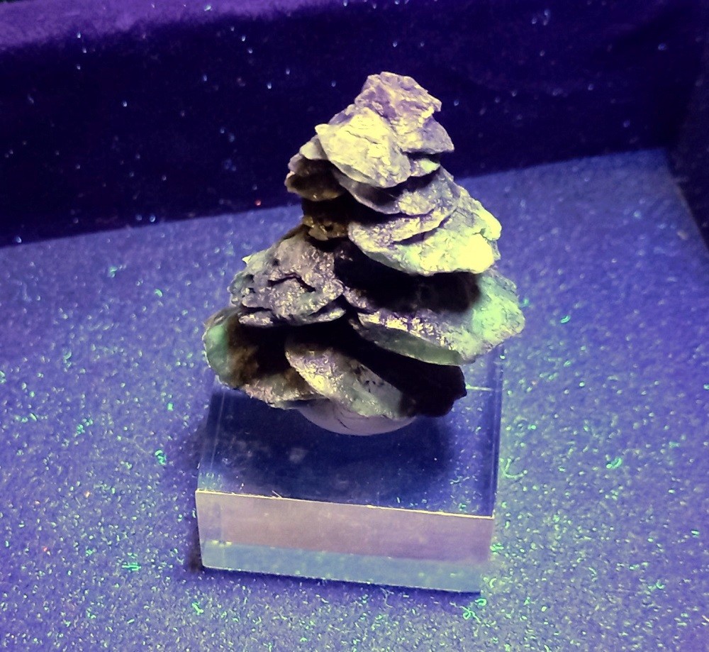

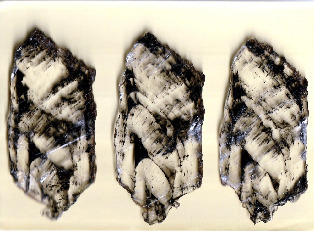

Pour les séries de gypse couleur noire, est ce qu'il y a eu des essais de fluorescence ?
Car ceci peut être caractéristique d'apport de molécules organiques.
Les gypses qui croissent en présence d'ions polytannate ou de substances humiques terrestres présentent une fluorescence jaune-vert foncé. (Réf. Photoluminescence properties of gypsum, Masaru Taga, 2011).
Question peut être associée : Les gypses d'Albas et de Sinard ont des "filaments noirs" (Cf. autre post) sur le "reentrant corner" des macles. Est ce due à l'apport de matière organique et une action de bactérie lors de la nucléation?
il y a 49 minutes, Pointcarré a dit :

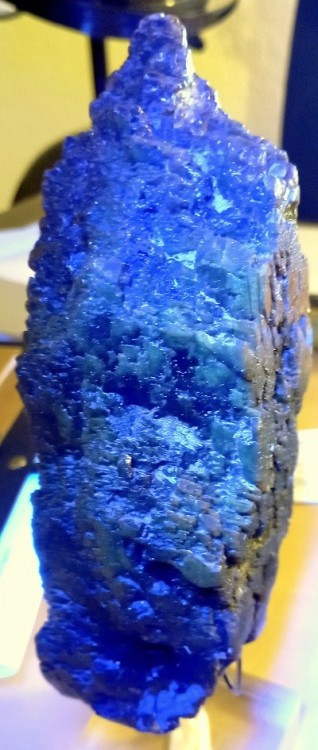

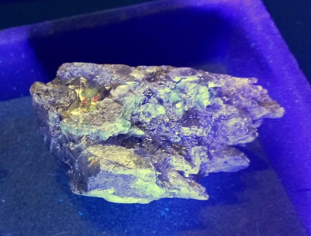

J'en ai effectué il y a quelques temps et quelques spécimens, assez peu en pourcentage , présentent une fluorescence verte aux UV longs
Les deux premiers proviennent d'Albas et le troisième de Cascastel ( un peu plus vert foncé en couleur de réaction)
Merci beaucoup
Est ce que tu connais la longueur d'onde des UV STP.
Dans les excellentes photos "macro" de clivage de macles de gypse d'Albas, https://www.geoforum.fr/profile/36013-phoscorite/, on voit des "filaments noirs".
On pourrait faire un test UV pour voir si les "filaments noirs" réagissent plus au UV.
Idem pour Sinard ou de Marsieu, ça serait pareil à priori. Si il y a des photos, je suis preneur.
Les gypses qui croissent en présence d'ions polytannate ou de substances humiques terrestres présentent une fluorescence jaune-vert foncé. (Réf. Photoluminescence properties of gypsum, Masaru Taga, 2011). Ces grosses molécules ne s'insèrent pas dans les sites cationiques ou anioniques du réseau de gypse. Elles se logent probablement dans les plans (010) avec l'eau cristalline. L'adsorption de substances organiques sur les faces du gypse augmente leur rugosité de surface et peut être responsable de la nucléation des jumeaux par pénétration (Cody et Cody, 1987).
Une autre piste complémentaire serait le rôle des bactéries (lien avec MO) lors de la phase de nucléation qui pourrait abaisser l'énergie de création du macle. Ceci augmenterait alors leur probabilité de passer à une taille de germe critique.
Ce ne sont que quelques idées.

il y a 53 minutes, Pointcarré a dit :
longueur onde 395 nm
J'ai essayé sur les filaments noirs des parties clivées, rien ne se passe ( avec ma longueur d'onde)
Comme le disais plus haut cette réaction ne concerne pas l'ensemble des spécimens, loin de là

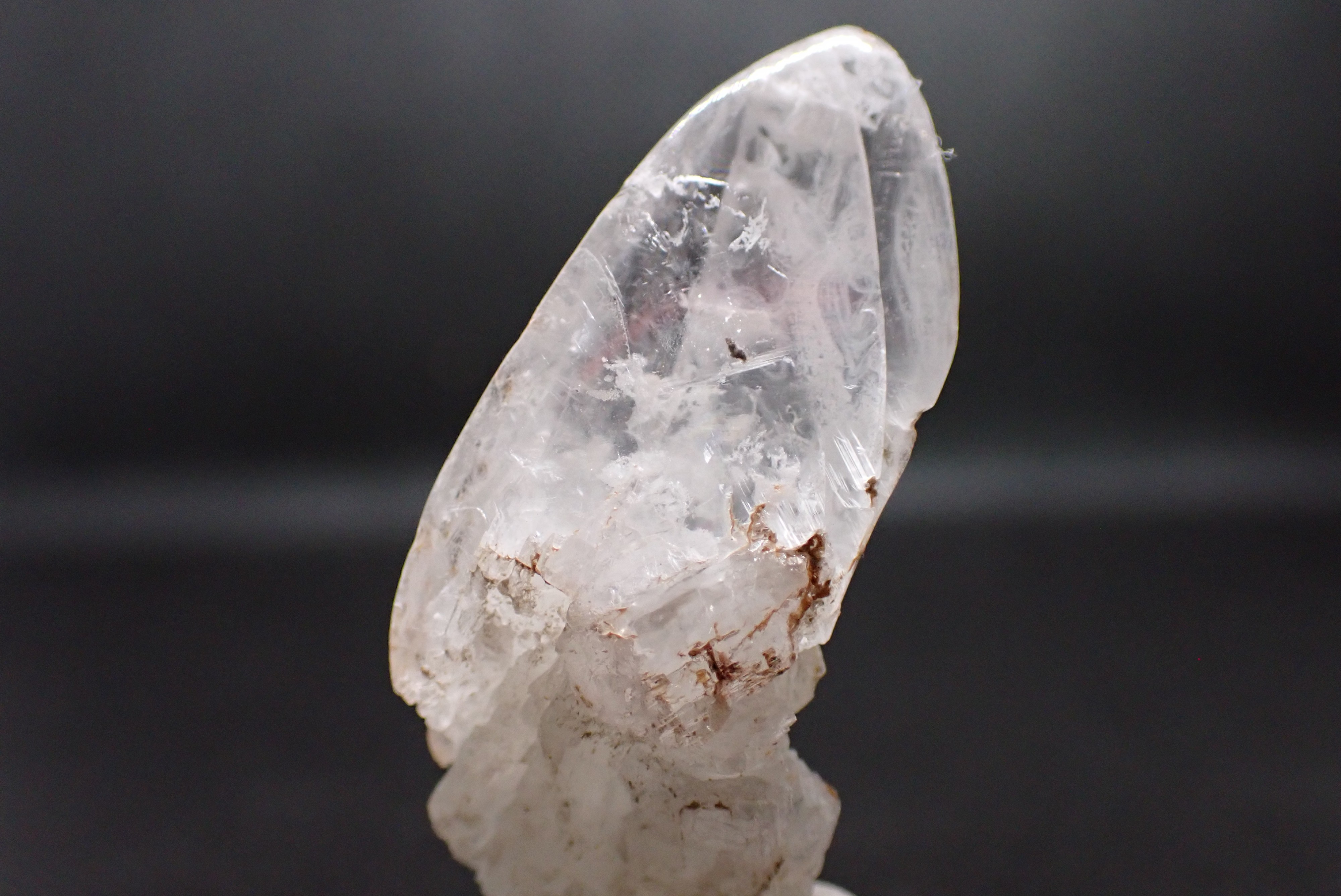

Concernant la relation très intéressante entre inclusions, macles et morphologie des cristaux, il y a du travail a faire, mais je propose que l'on poursuive cette discussion sur l'autre post "les sapins obscurs ont une âme claire" puisqu'il contient déjà pas mal de photos des inclusions et un début de discussion
J'espère qu'il s'agit bien de celles dont parle @Pointcarré

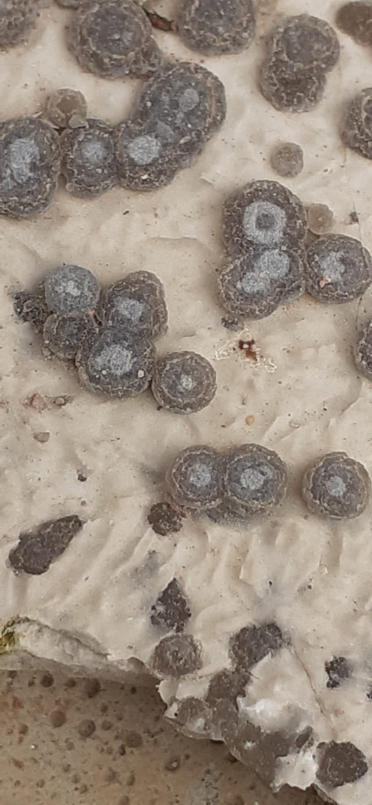

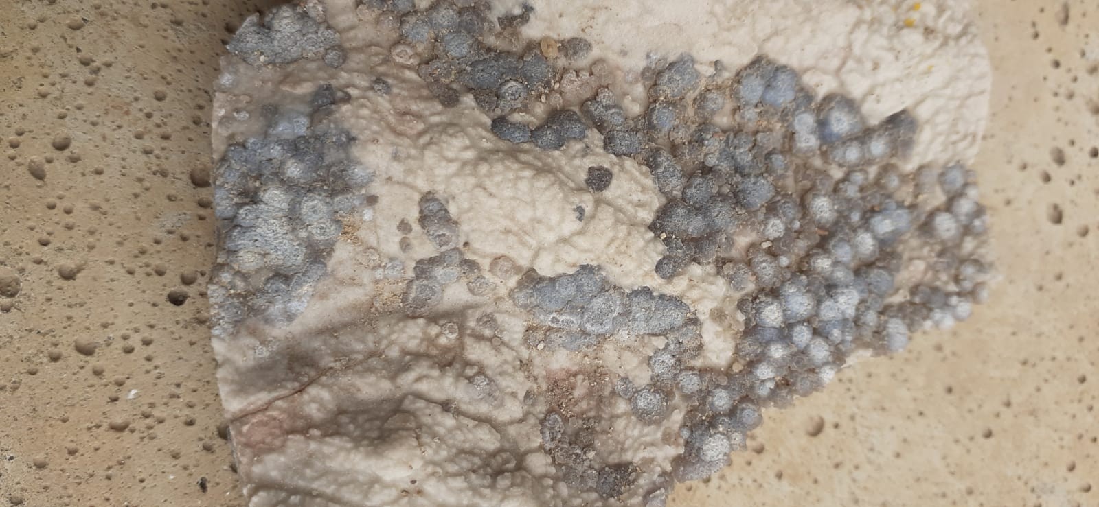

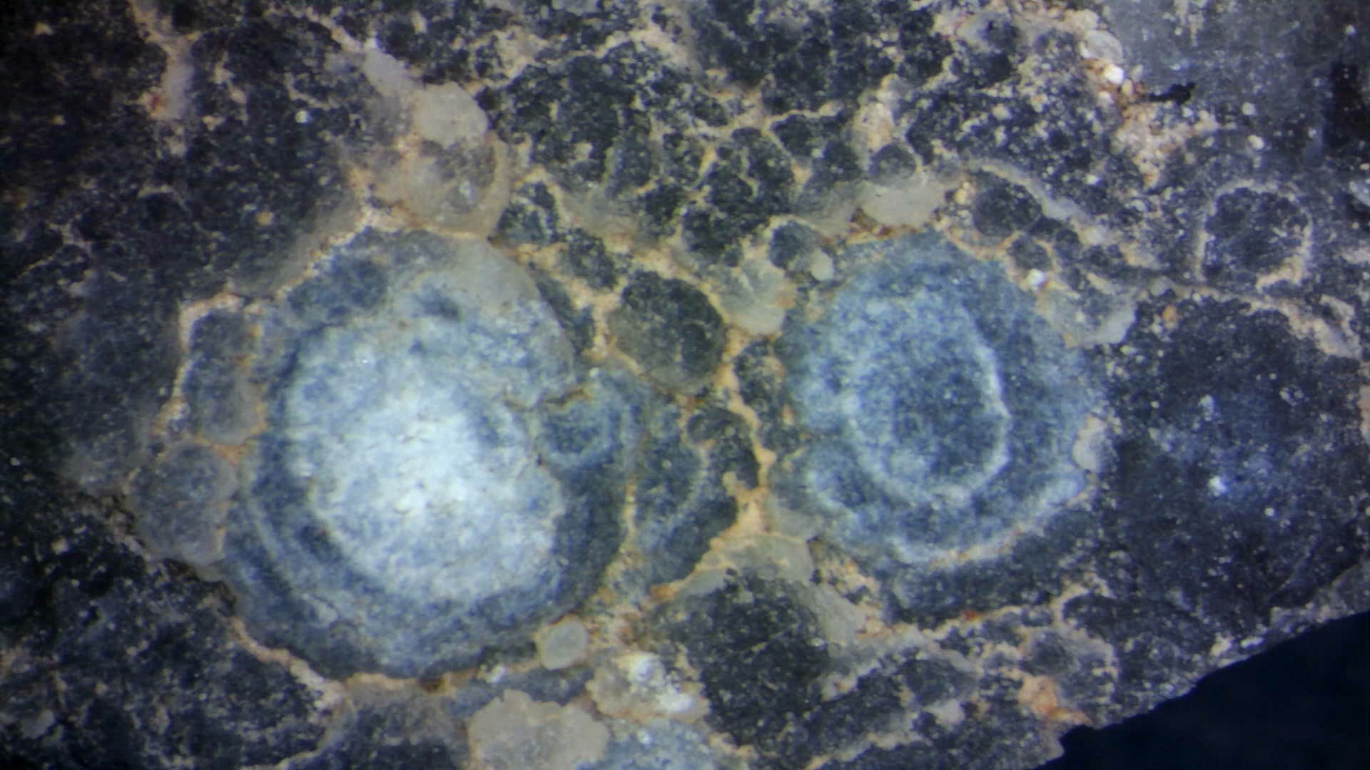

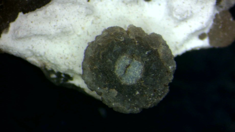

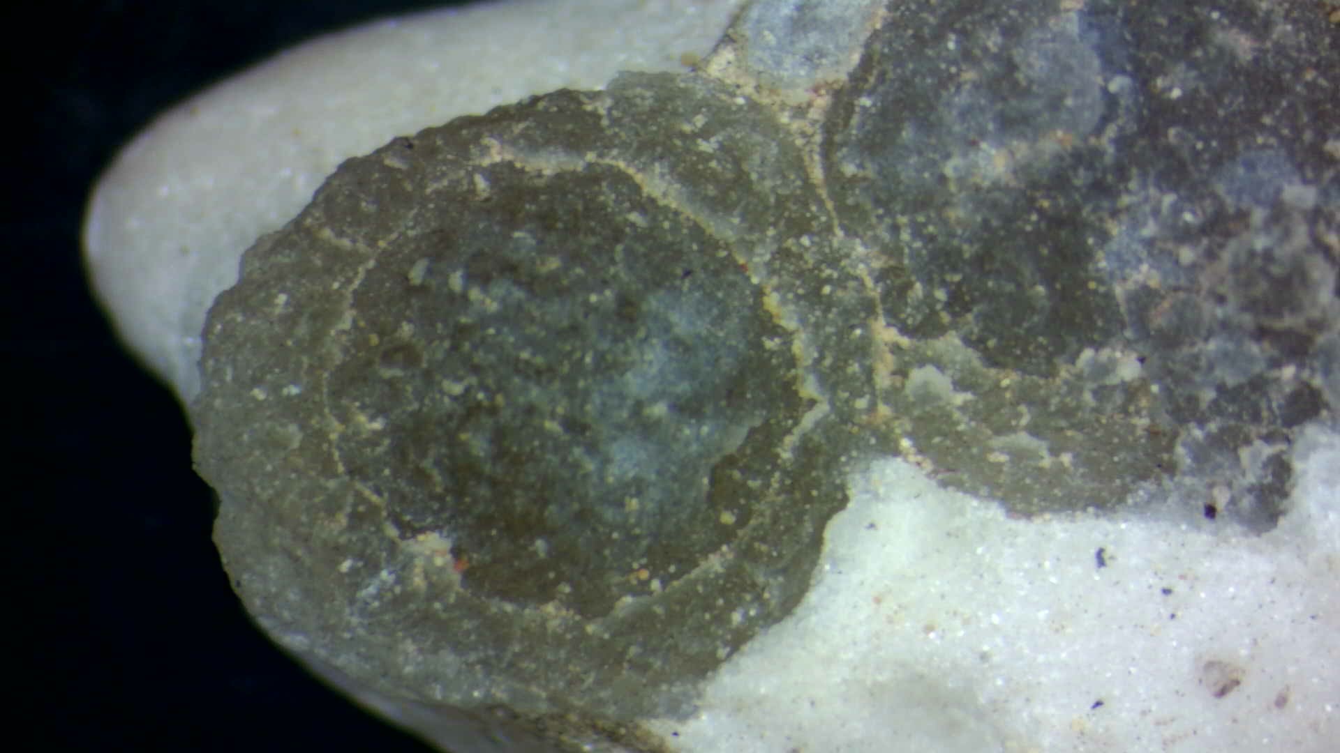

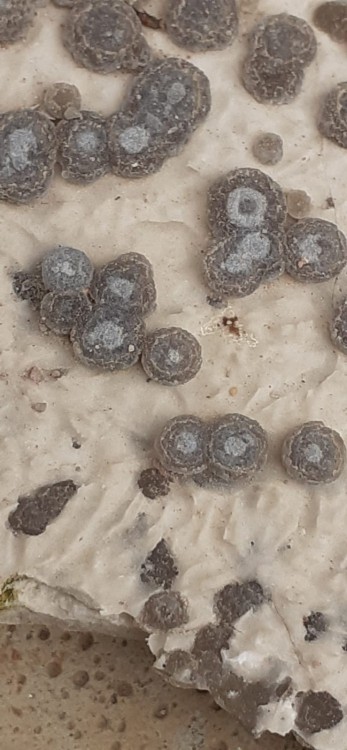

Je retourne sur le cas de Malvesi (11) et ses bizarreries. La présence d'un bois silicifié avait bien attiré notre attention, et on se demandait si le bois en question provenait bien de ce gisement, faute d'avoir trouvé d'autres indices macroscopiques de silicification. En voici une, sous la forme de pustules de calcédoine (?) à la surface d'une plaque de gypse ; découverte récente de J. & D.Vidal, GGN.

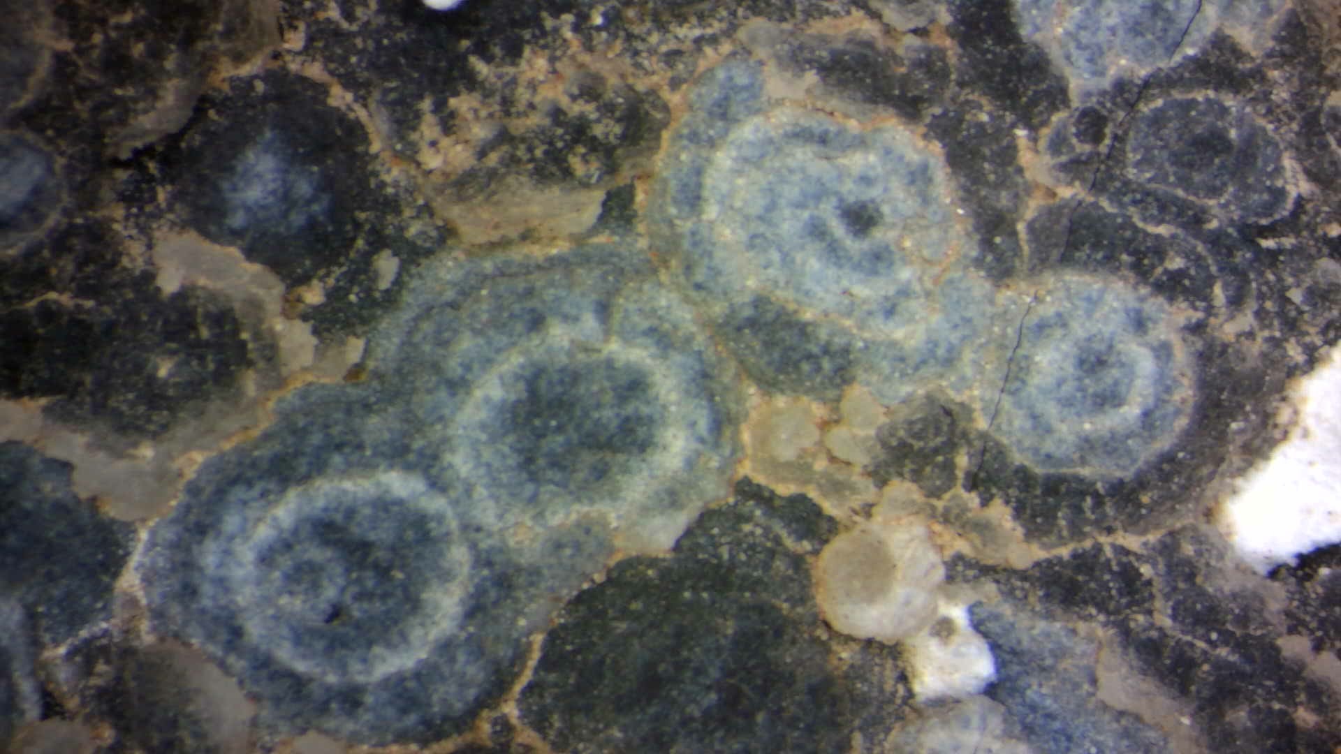

Petite surprise, les pustules se mettent à réagir aux UV courts (fluorescence verte) après avoir été chauffées au bec de gaz pour faire blanchir le gypse.
De plus près, à la bino ; les pustules font 1 mm environ.
JV4_0001.thumb.jpg.7639f2a82a8137070a8c381f563b734e.jpgJV4_0003.thumb.jpg.9ce9dc43331041451aef8e805b095448.jpgJV4_0007.thumb.jpg.31a94b671cfdf6ca758aee4fb0ac5a50.jpgJV4_0009.thumb.jpg.7ae32727cd49125bf5949886fbd5051d.jpg
