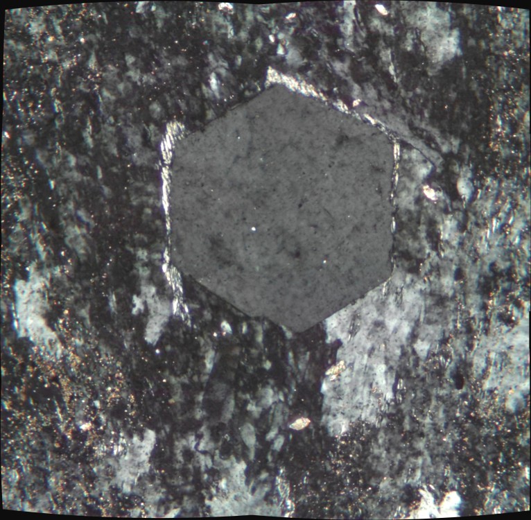

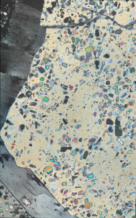

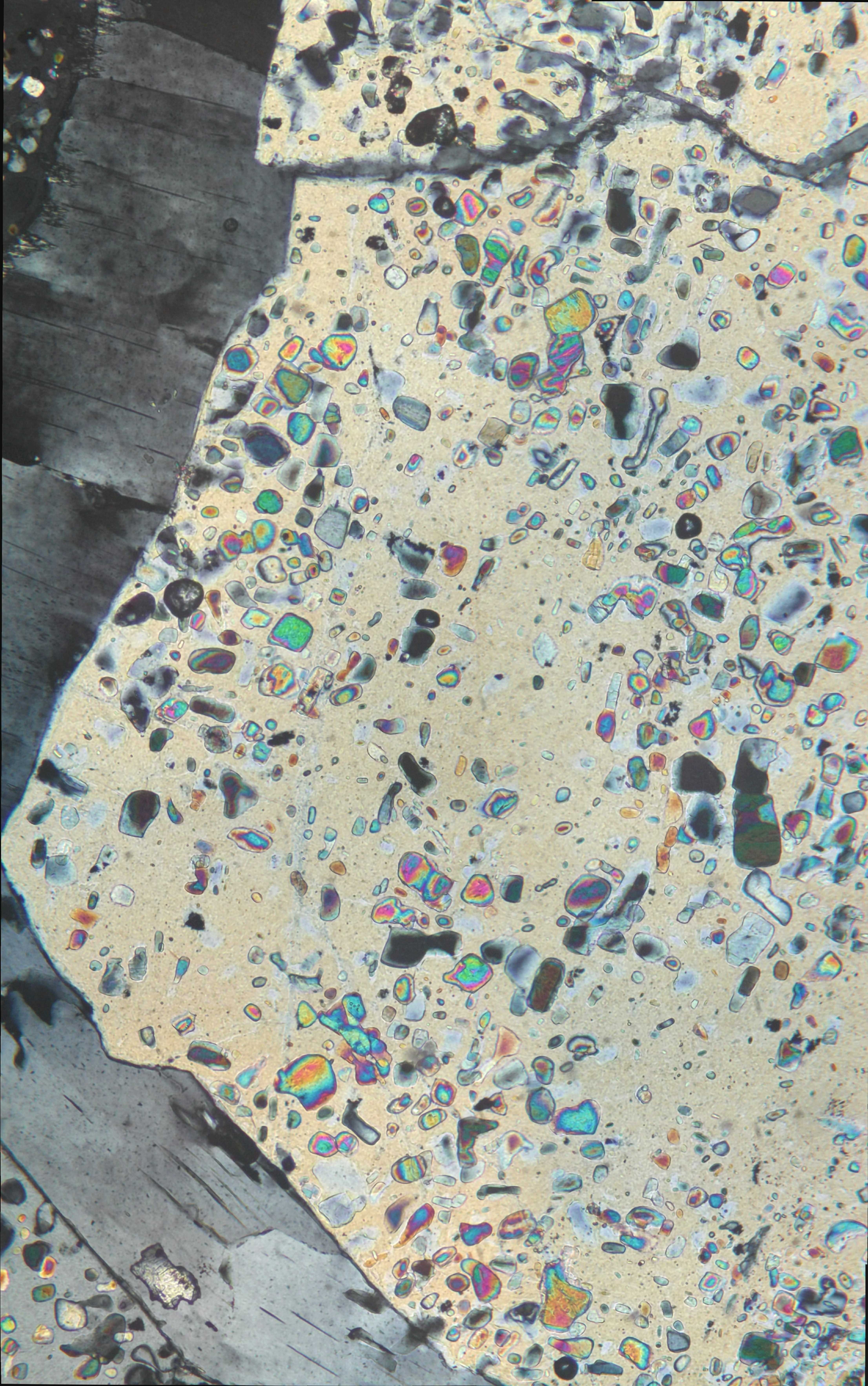

et dans le nodule blanc, comme prévu, des inclusions d'anhydrite mais pas partout :
NB la bande grise a gauche, ou l'on voit un clivage, est du gypse fibreux (satin spar)

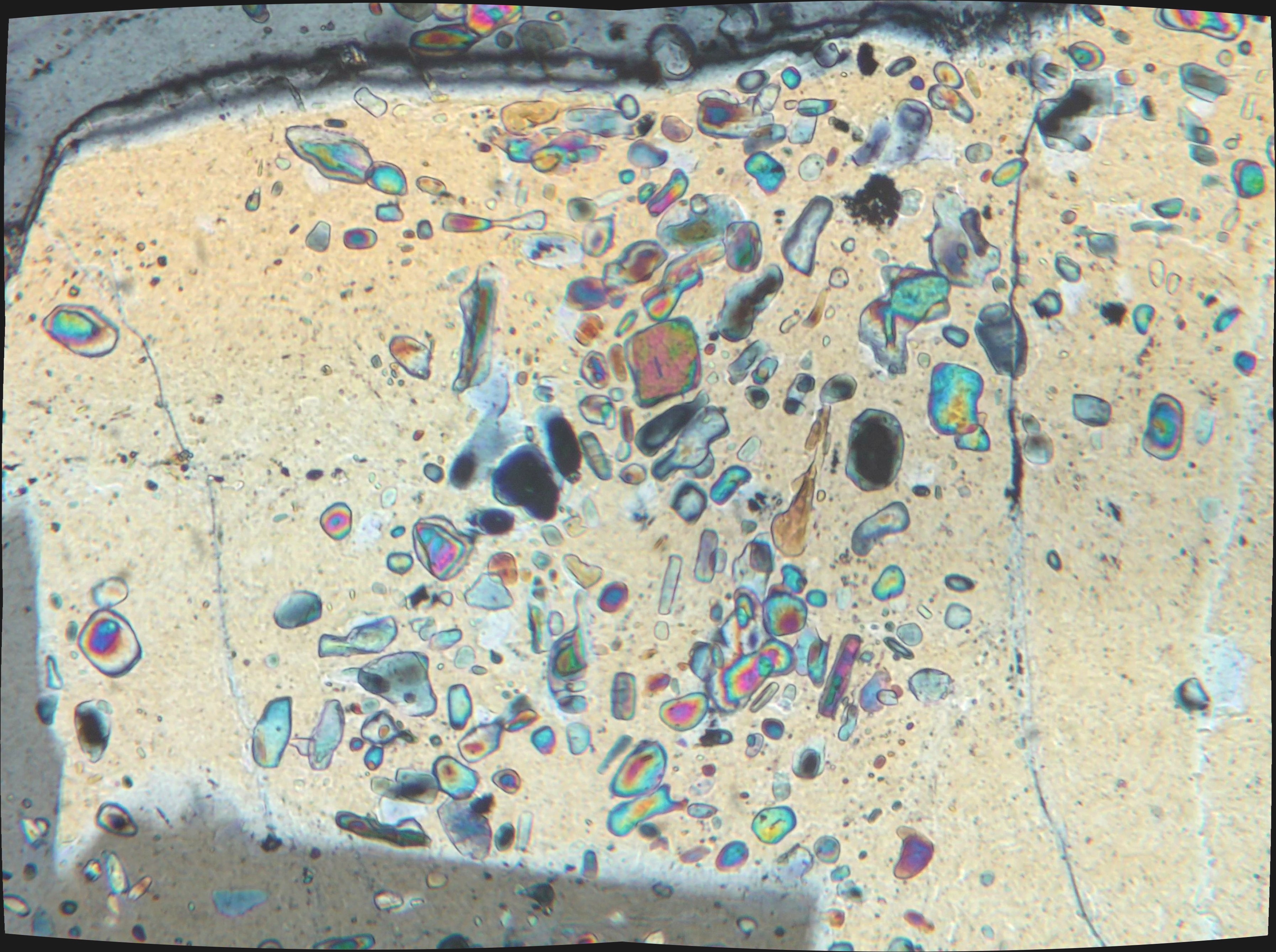

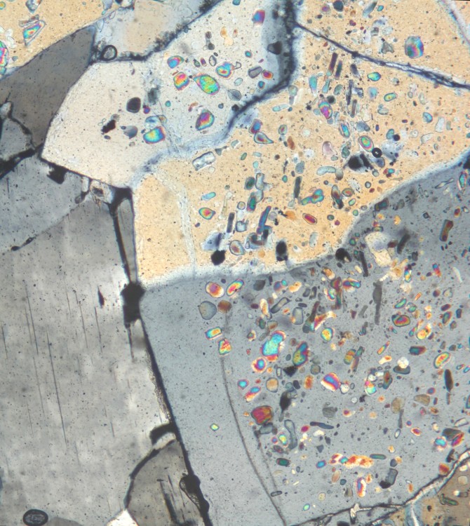

Les inclusions sont presque toutes de l'anhydrite, mais certaines, a proximité des fractures du quartz hôte,  ont été retransformées en gypse.
NB : le quartz est un peu épais (à ma demande), la teinte en LPA monte jusque dans le jaune (ce serait gris a épaisseur normale).
avec encore une veine de gypse fibreux qui passe entre les quartz à inclusions

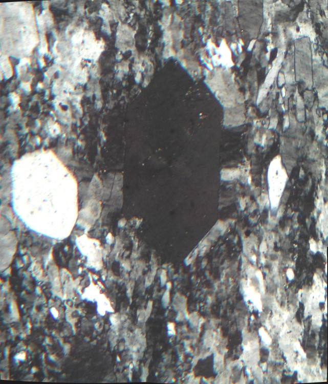

Une traversée dans le groupe de quartz à inclusions d'anhydrite (photomontage en lumière polarisée analysée largeur 5mm)
La matrice (a gauche et à droite du dernier quartz) est du gypse à 99% en petits cristaux enchevêtrés.
Pour l'essentiel, le bouquet de quartz reproduit la morphologie d'un ancien nodule d'anhydrite. La petite zone sans inclusions en bordure des quartz situés a l'extérieur du nodule est interprétée comme une surcroissance.

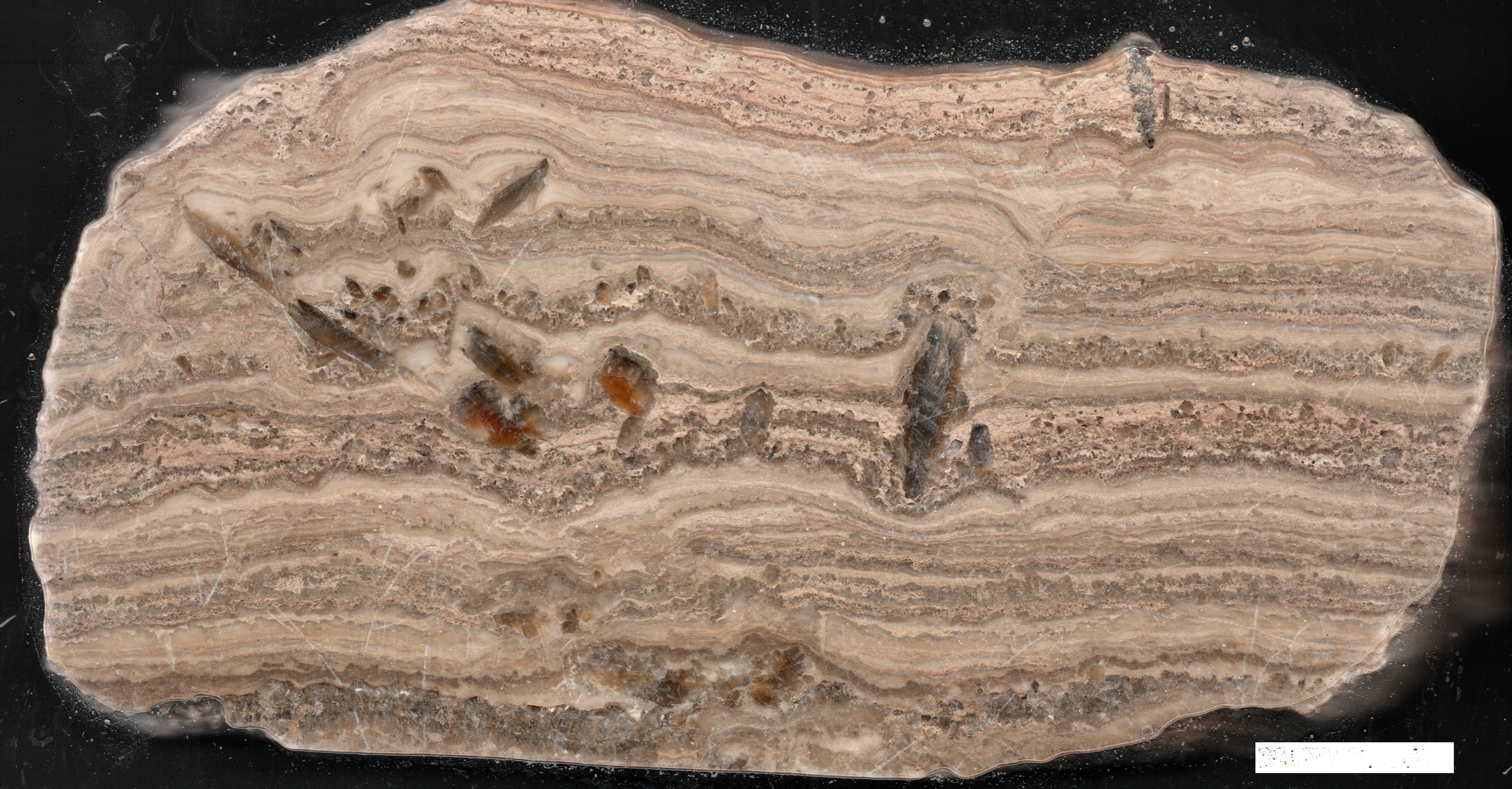

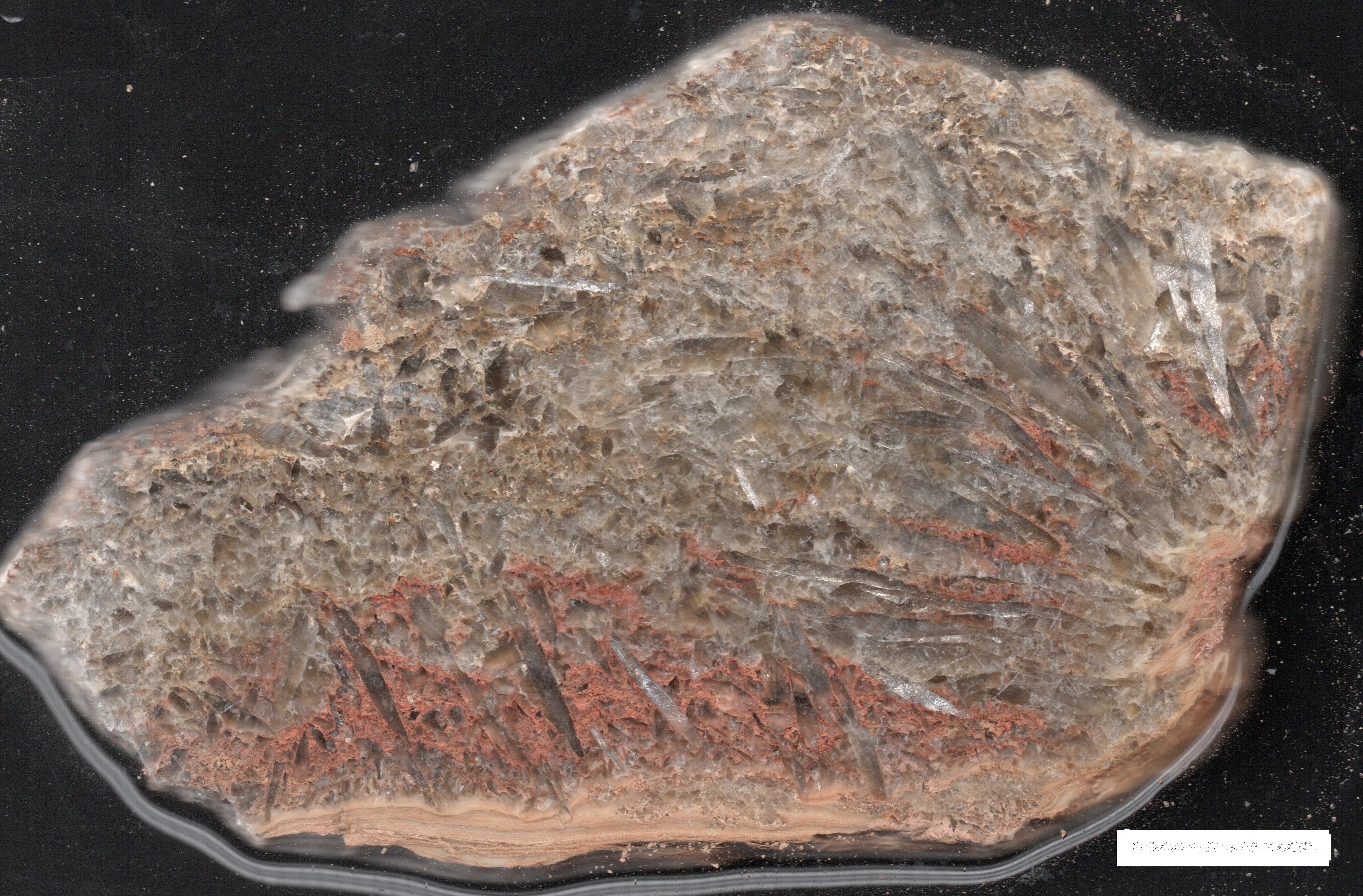

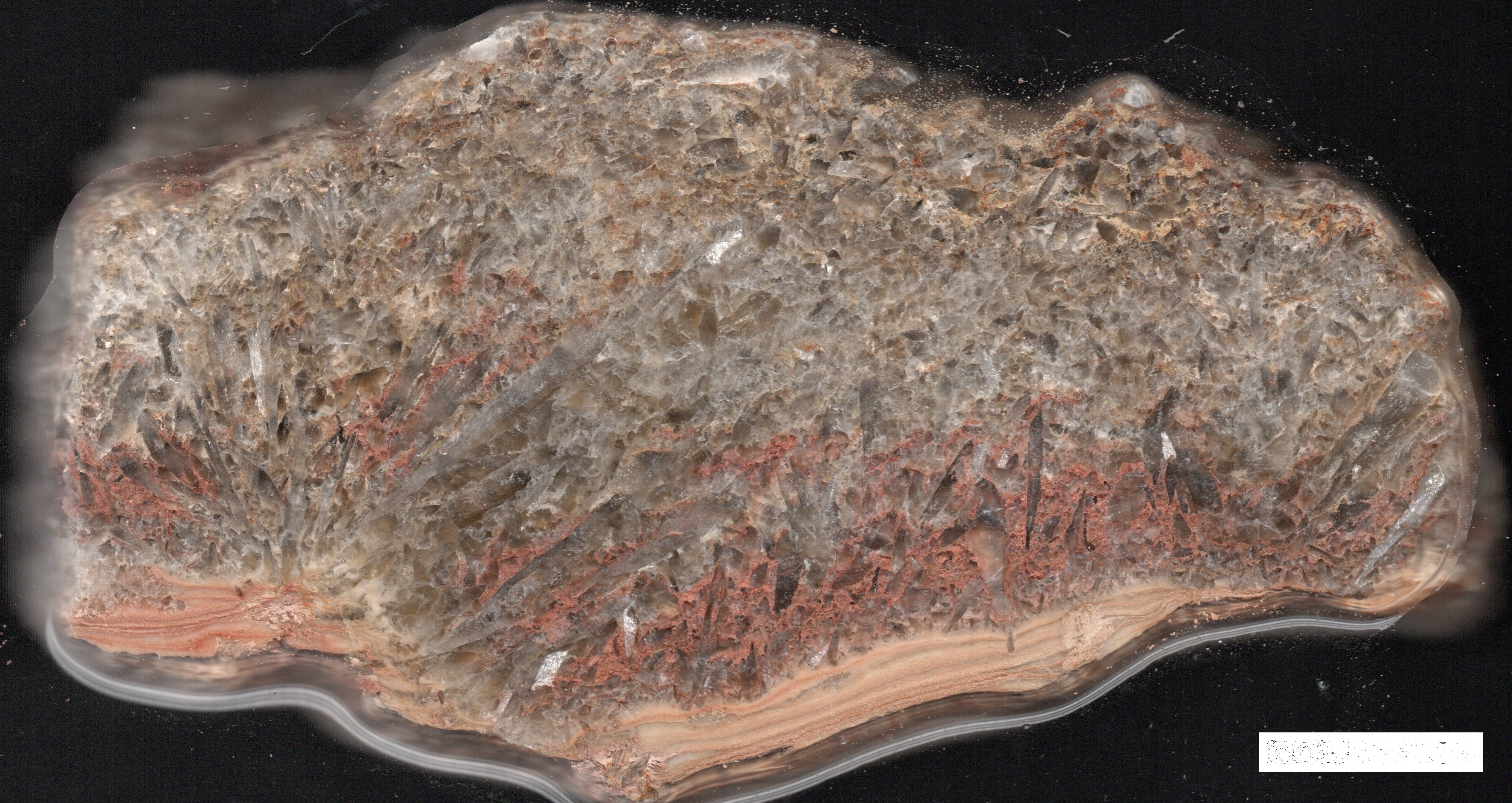

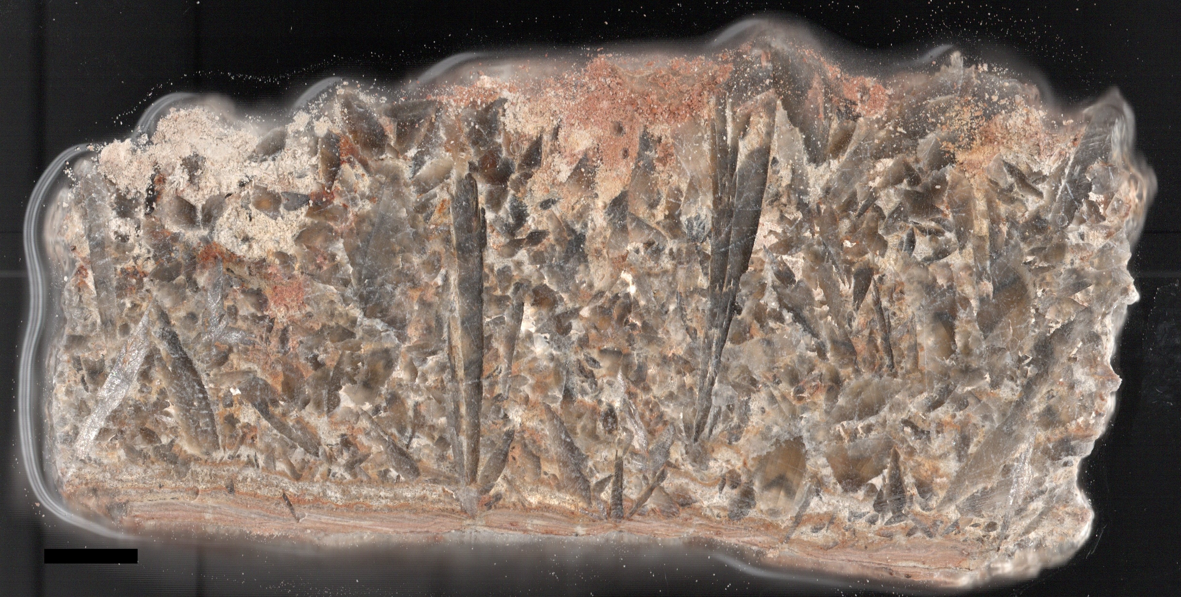

Facies 1 : une couche de gypse massif en gerbes. Je présume précipité dans l'eau sur le fond de la lagune....
Mv1a.thumb.jpg.7ddc71e80dd421824ade5d0803fae309.jpgMv1b.thumb.jpg.e031ed2ccd280557e279a30817e2d6a9.jpg

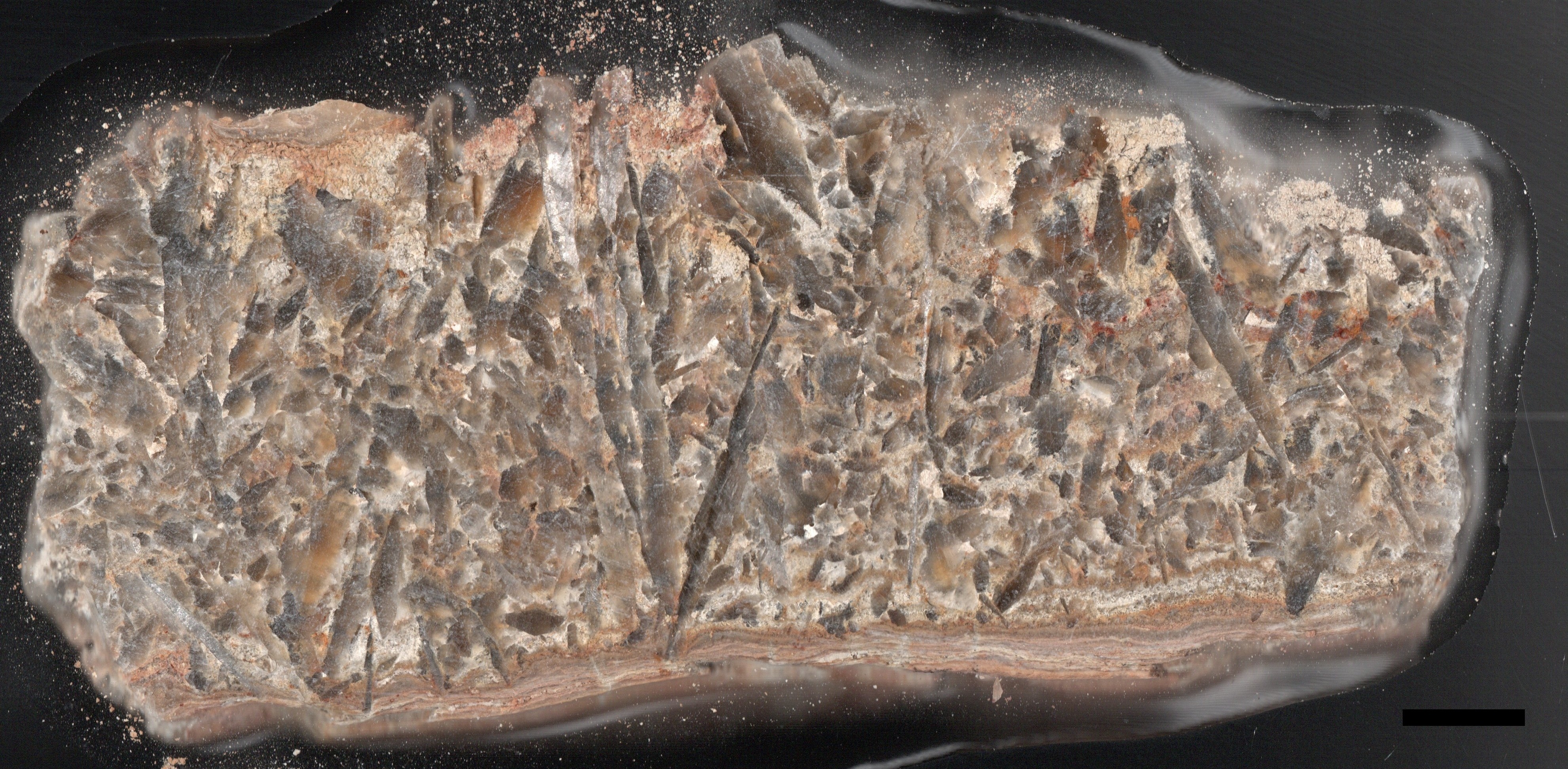

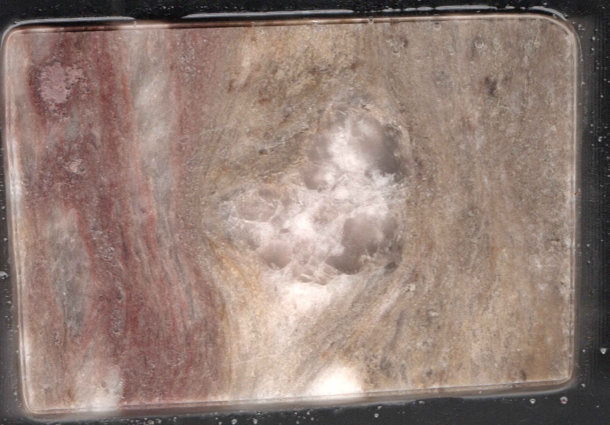

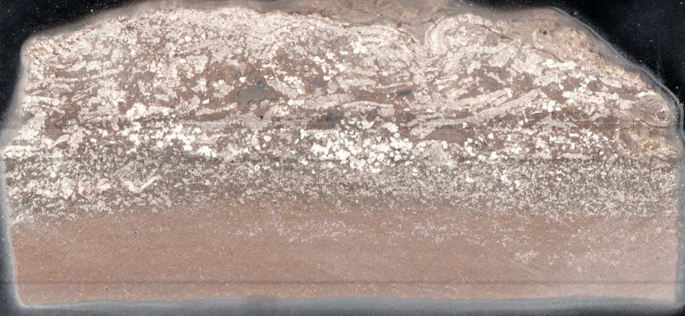

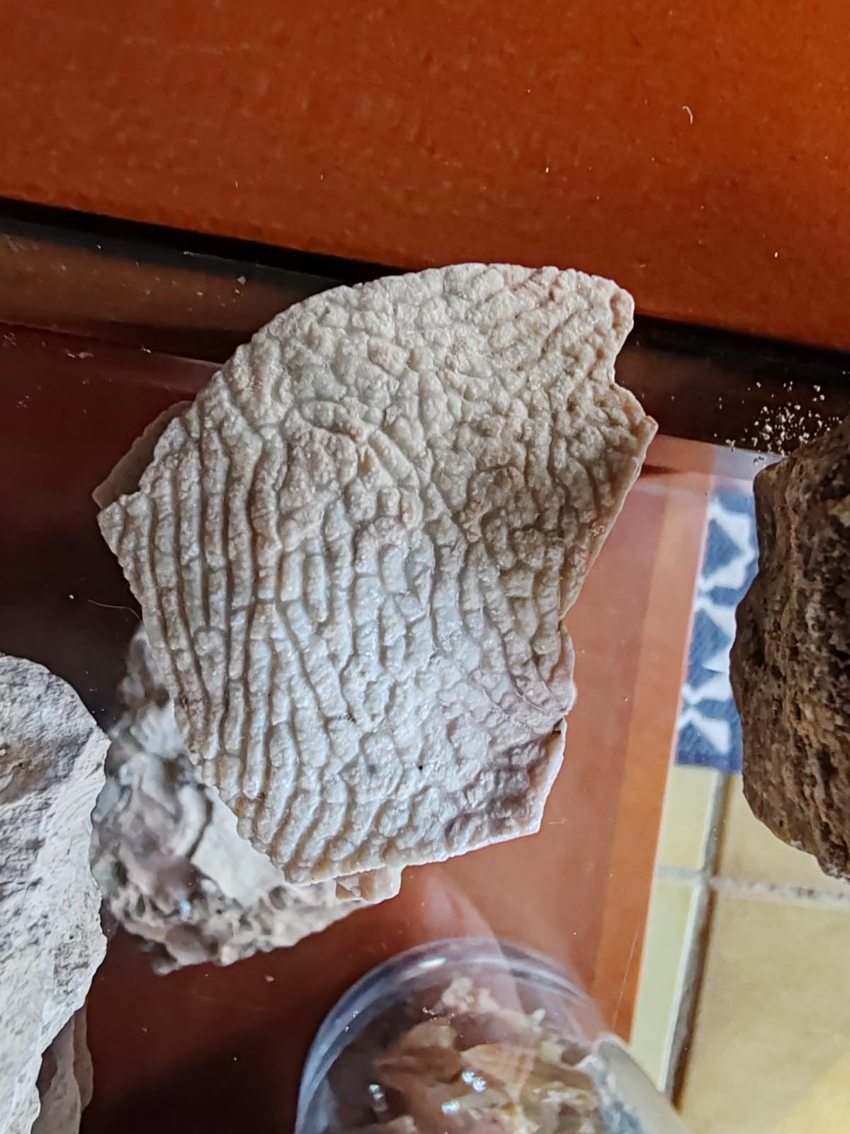

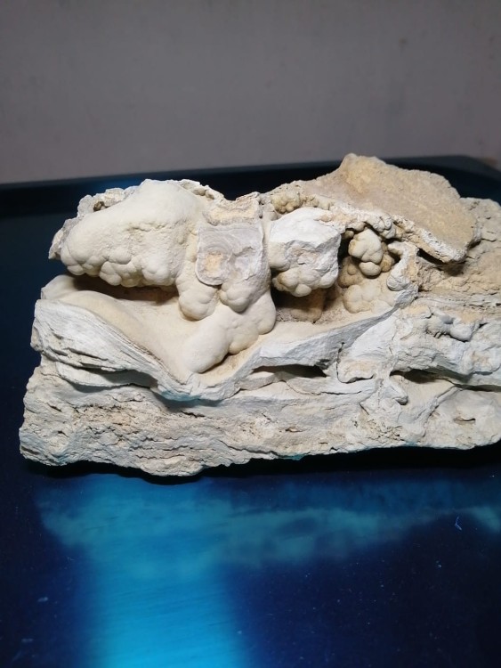

Facies 2 : une autre couche de gypse massif, mais cette fois le sédiment déposé dessus (peut-être des varves saisonnieres) a limité la croissance qui ne se poursuit que sous forme de rosettes en perçant et en déplaçant les sédiments.

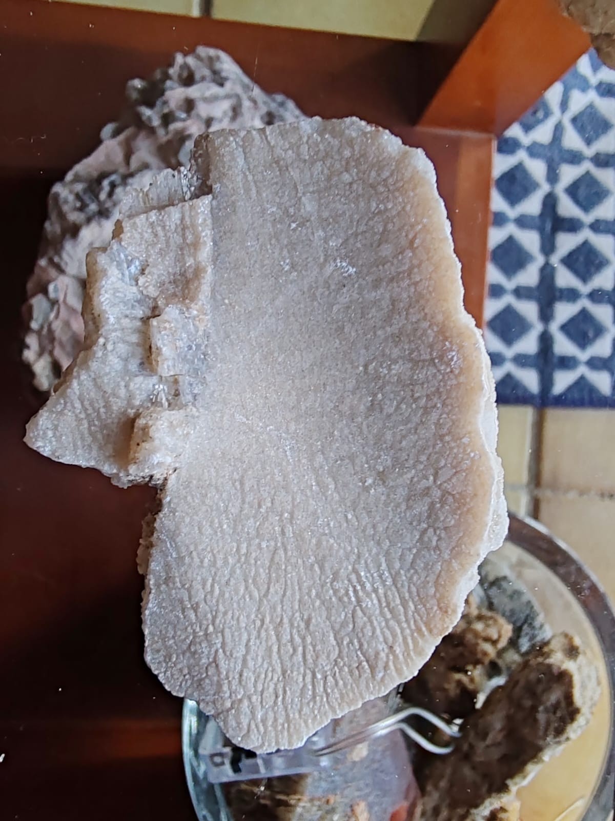

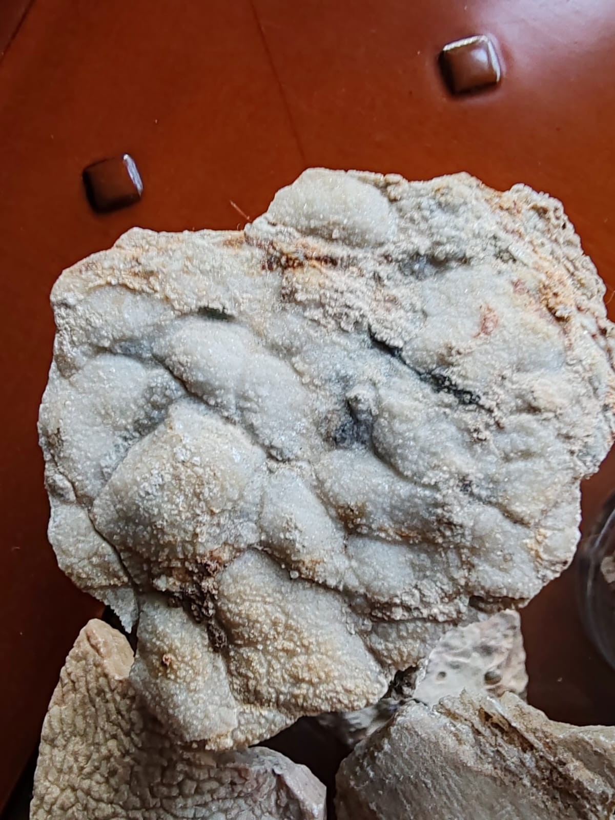

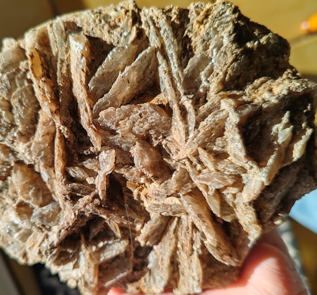

Vues de dessus, ces protubérances ressemblent a des barytines crêtées, mais c'est du gypse lenticulaire.

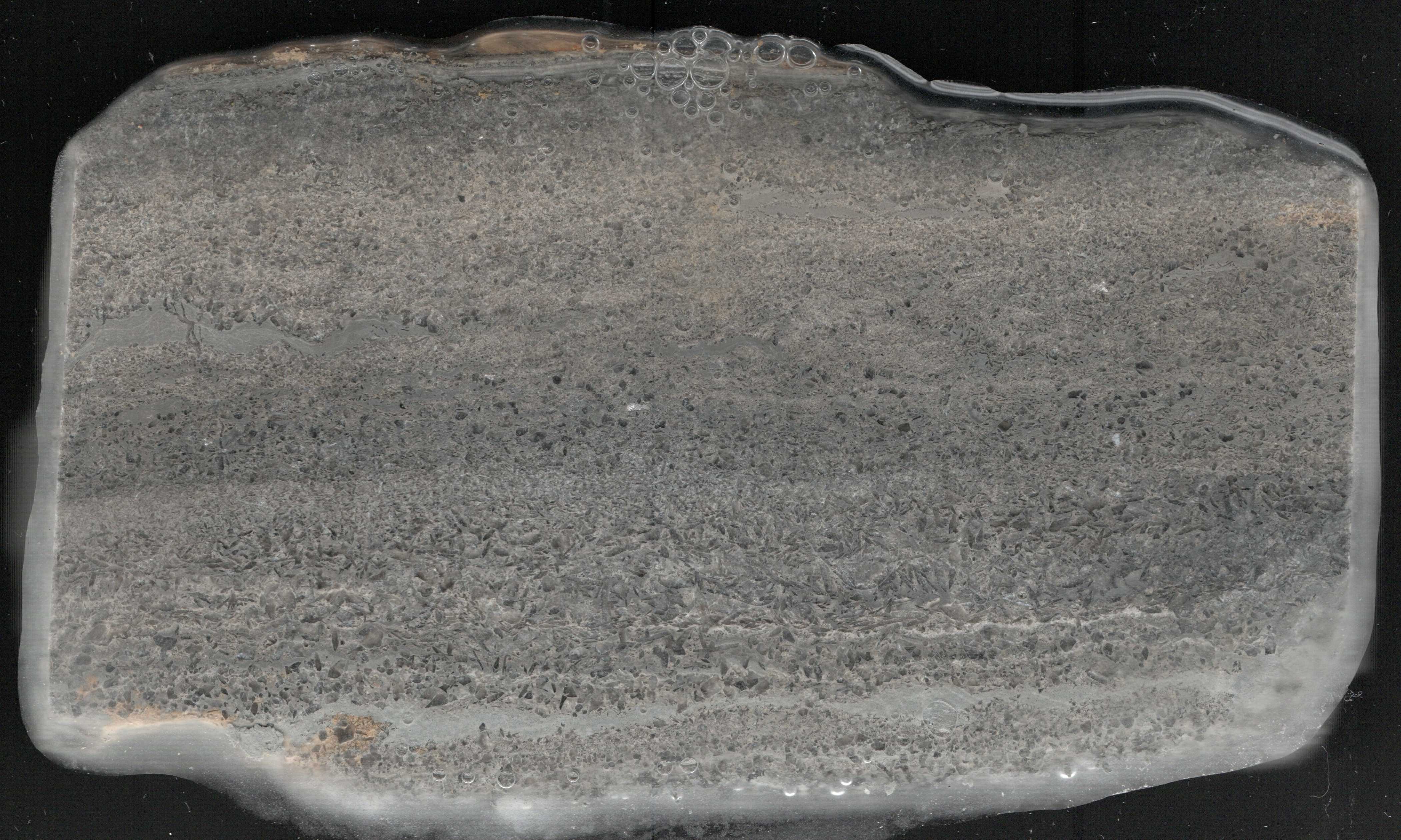

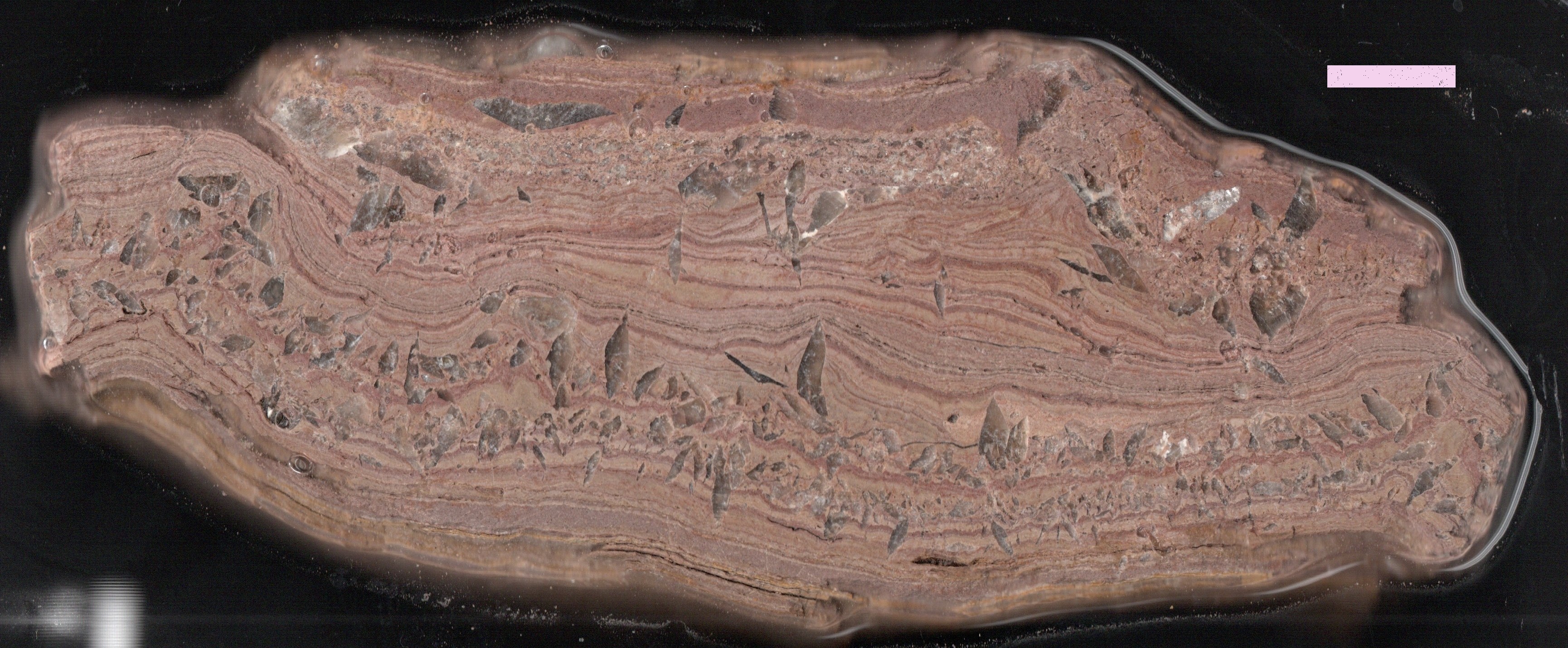

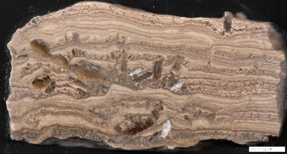

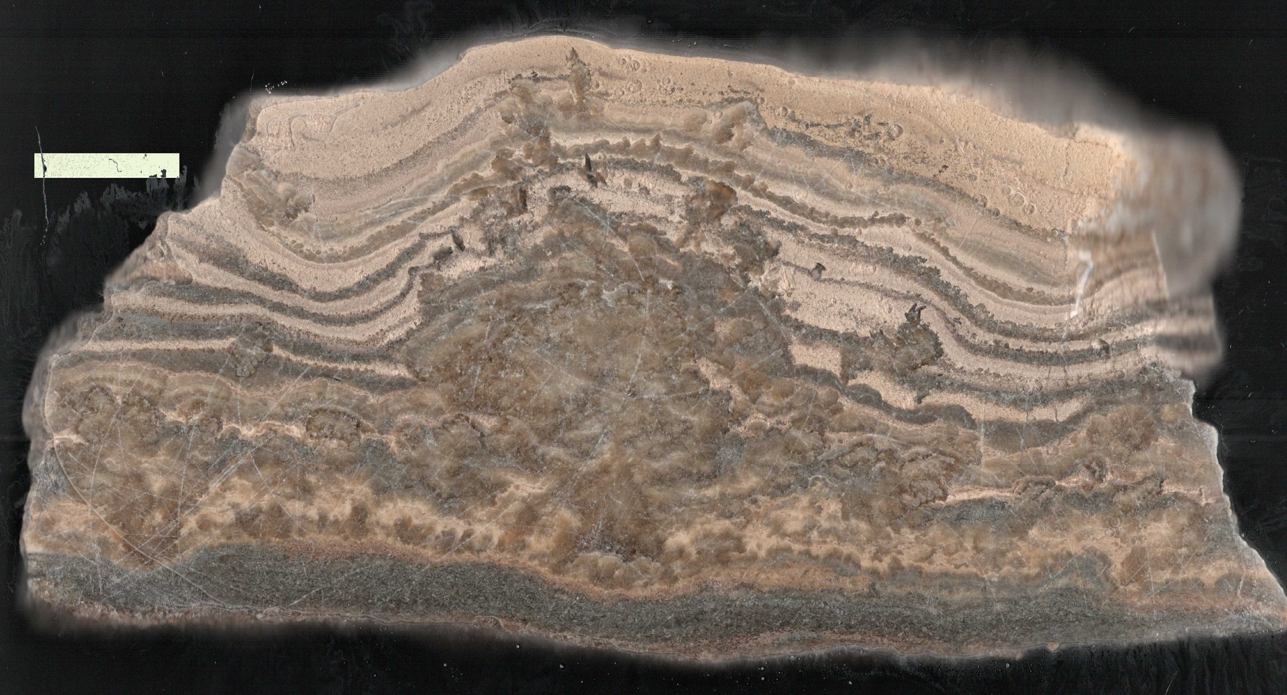

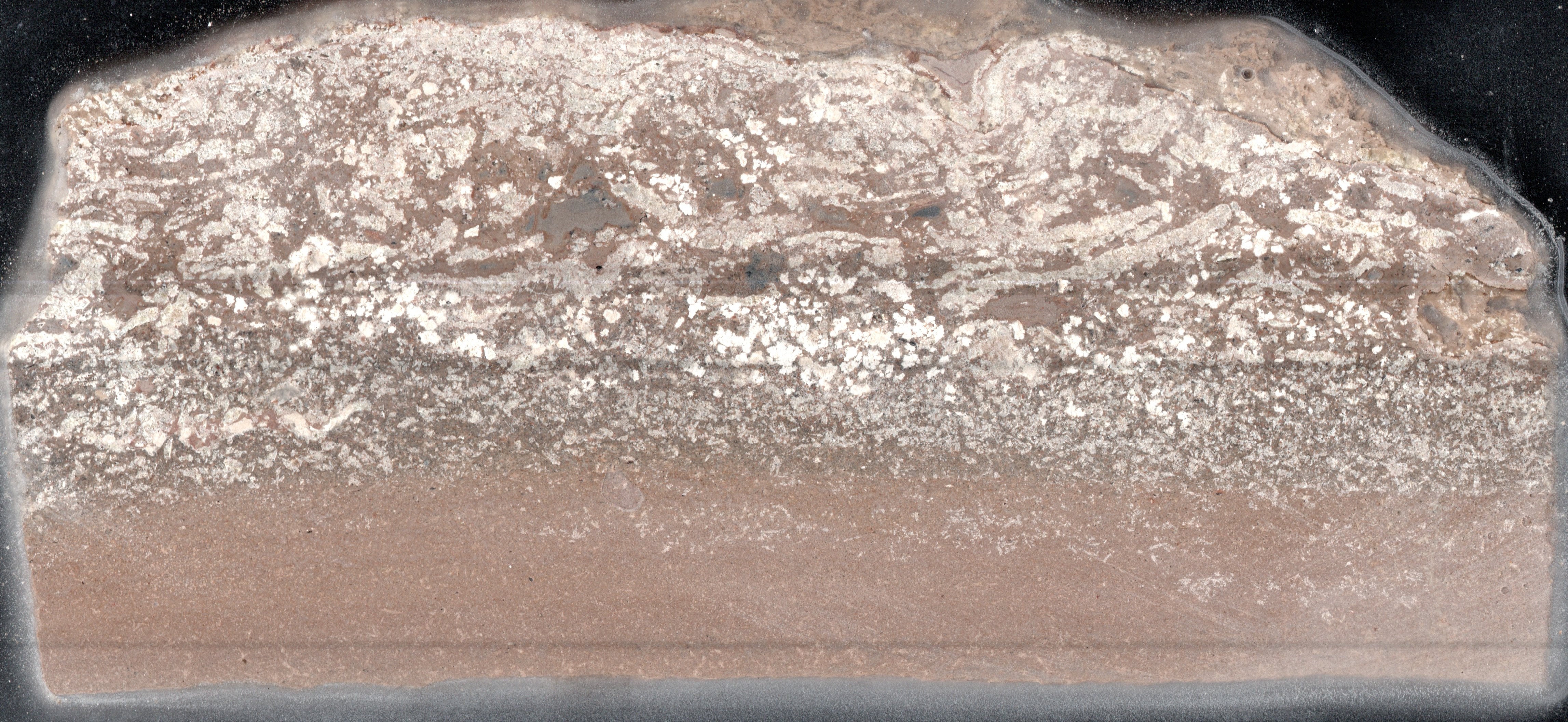

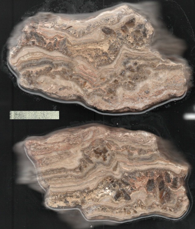

Faciès 3 : Un composite de niveaux fins et de gypse dans lequel les cristaux lenticulaires semblent s’être développés dans la vase.
Facies 4 : détritique : morceaux de cristaux cassés emballés dans du sédiment fin (argiles + dolomie). J'y ai vainement cherché un granoclassement.
Du point de vue sédimentologique, peut-être une coulée boueuse ("matrix supported")

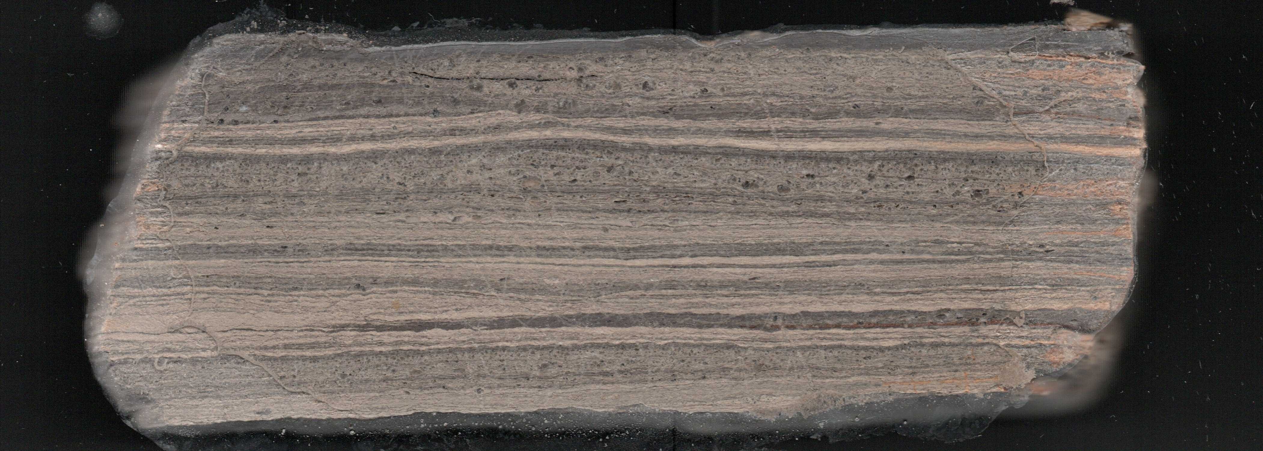

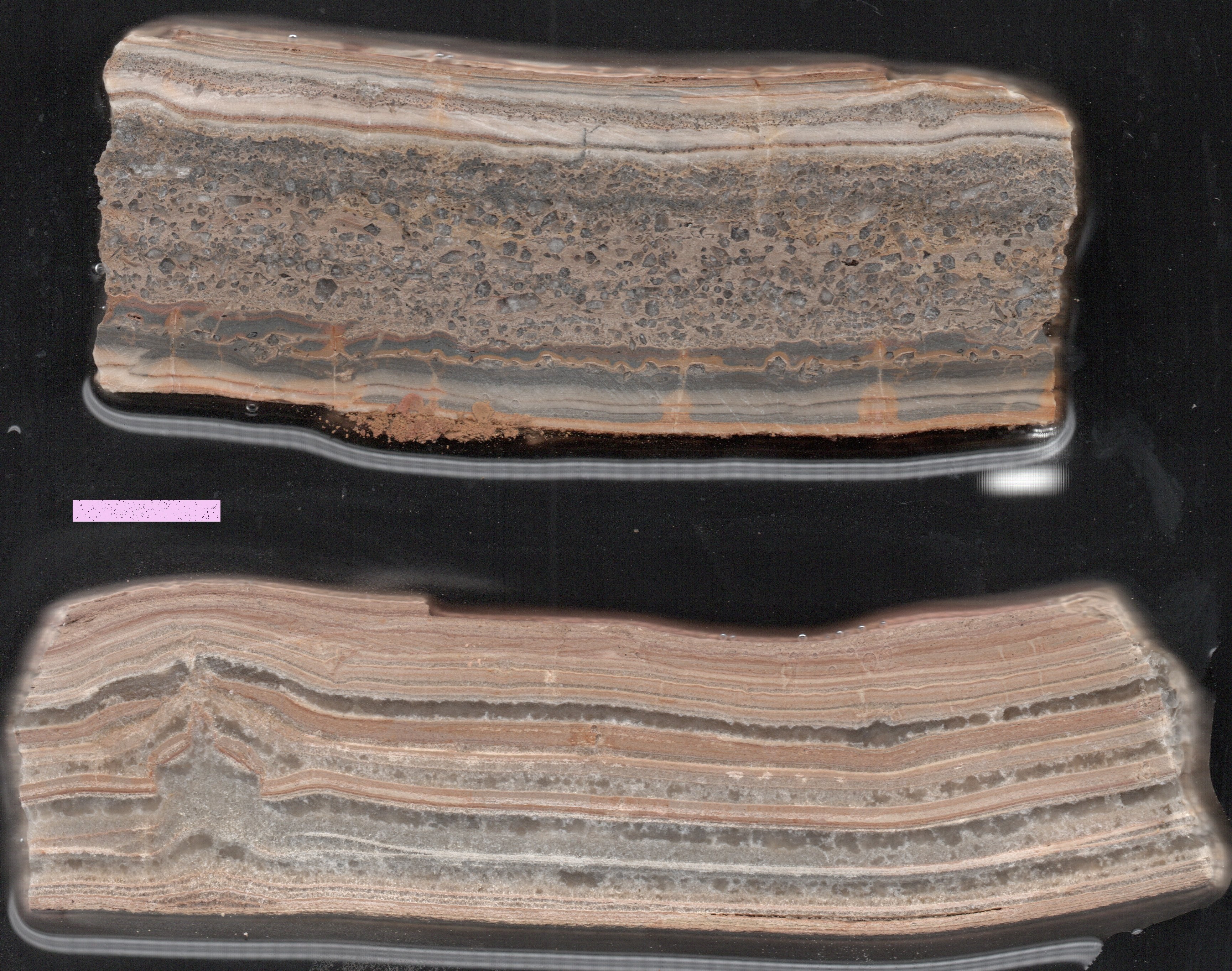

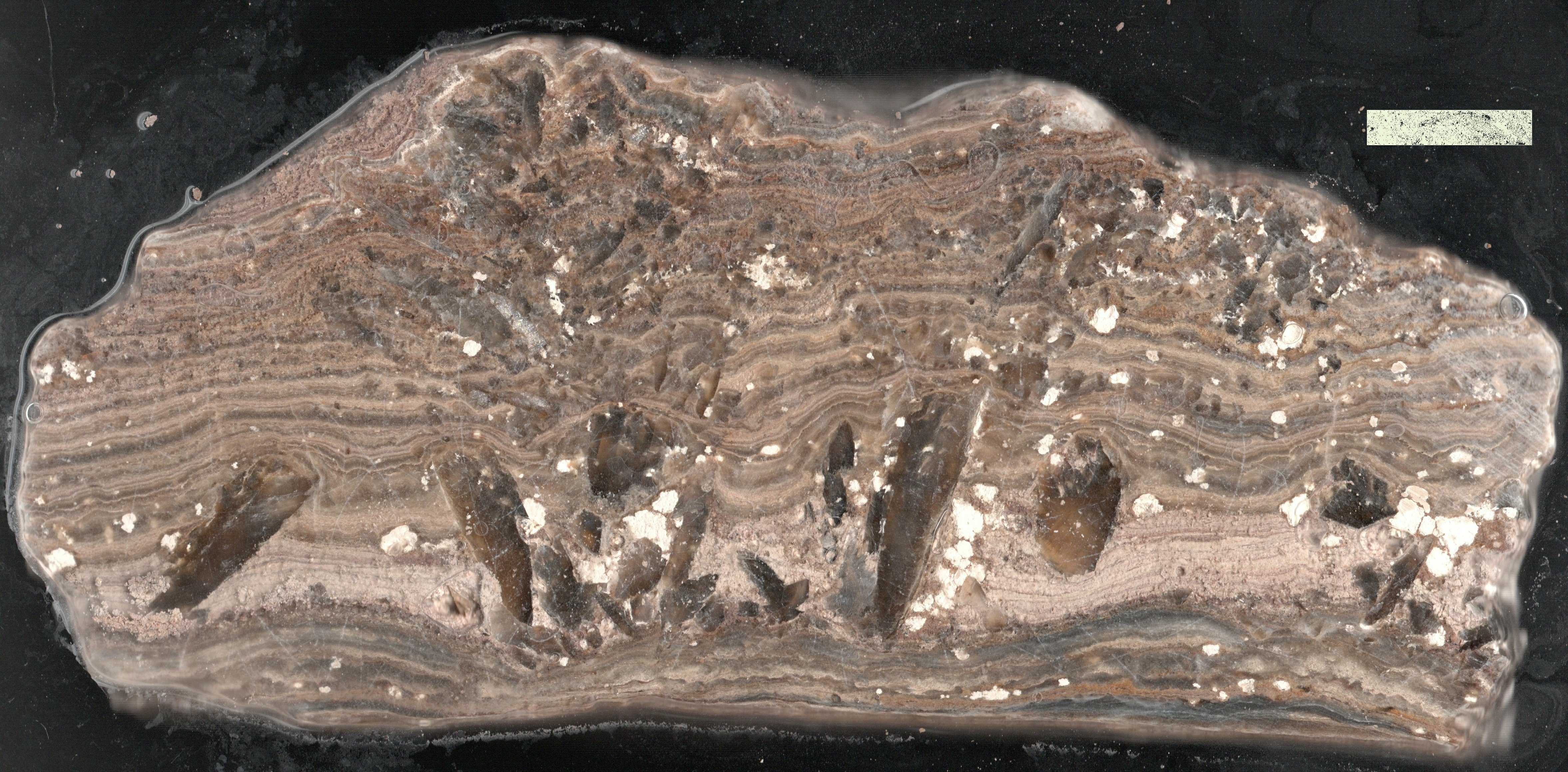

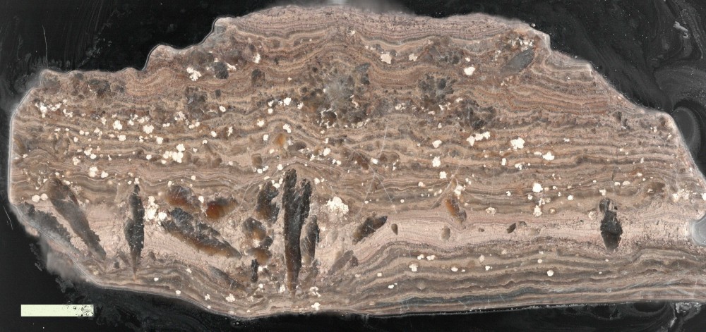

Facies 5 : encore des niveaux a laminations et des alternances de niveaux fins et blocky.

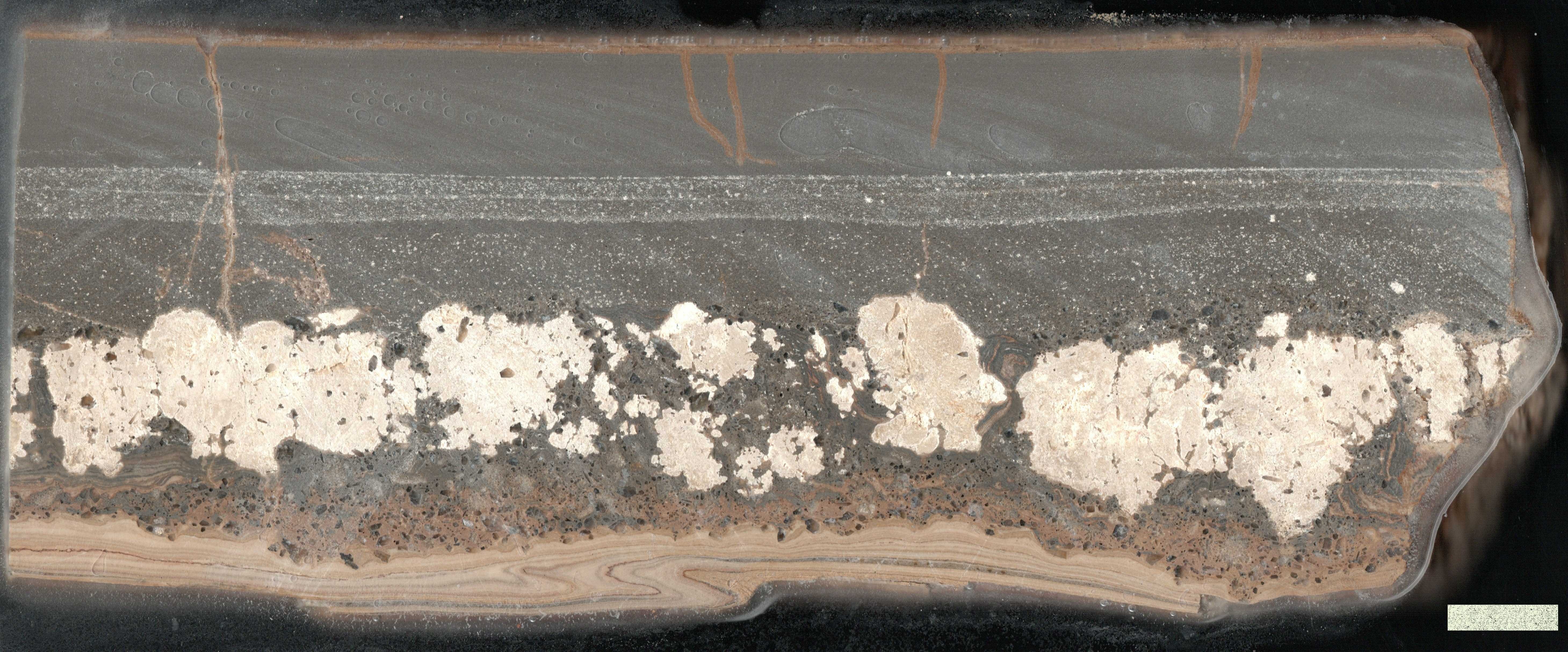

Facies 6 : des concrétions de S natif (les nodules clairs) dans un sédiment silteux et dolomitique.

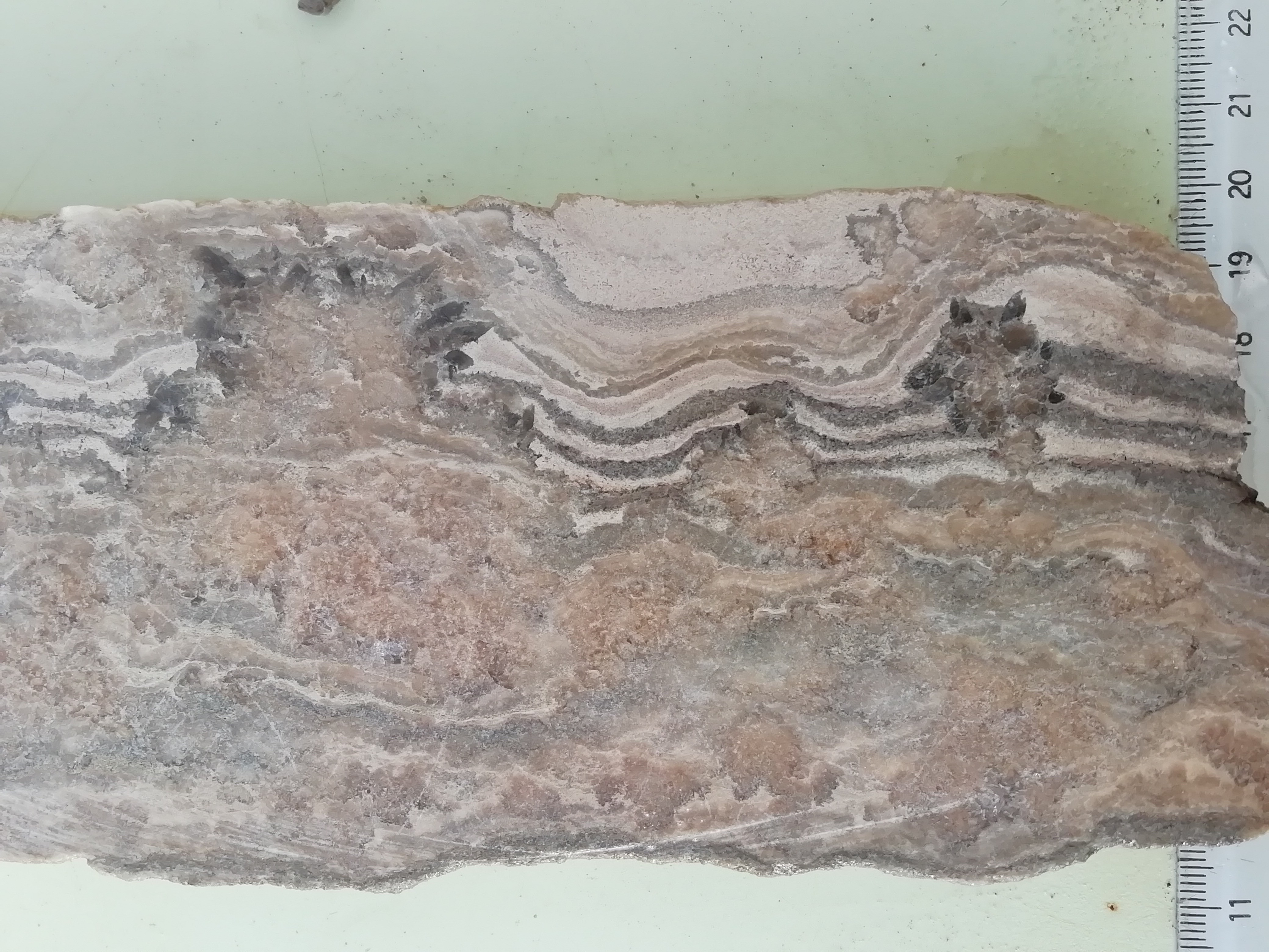

Pour moi, les faciès 1,2,3,et 5 des coupes verticales de vendredi montrent des biofilms en milieu évaporitique.

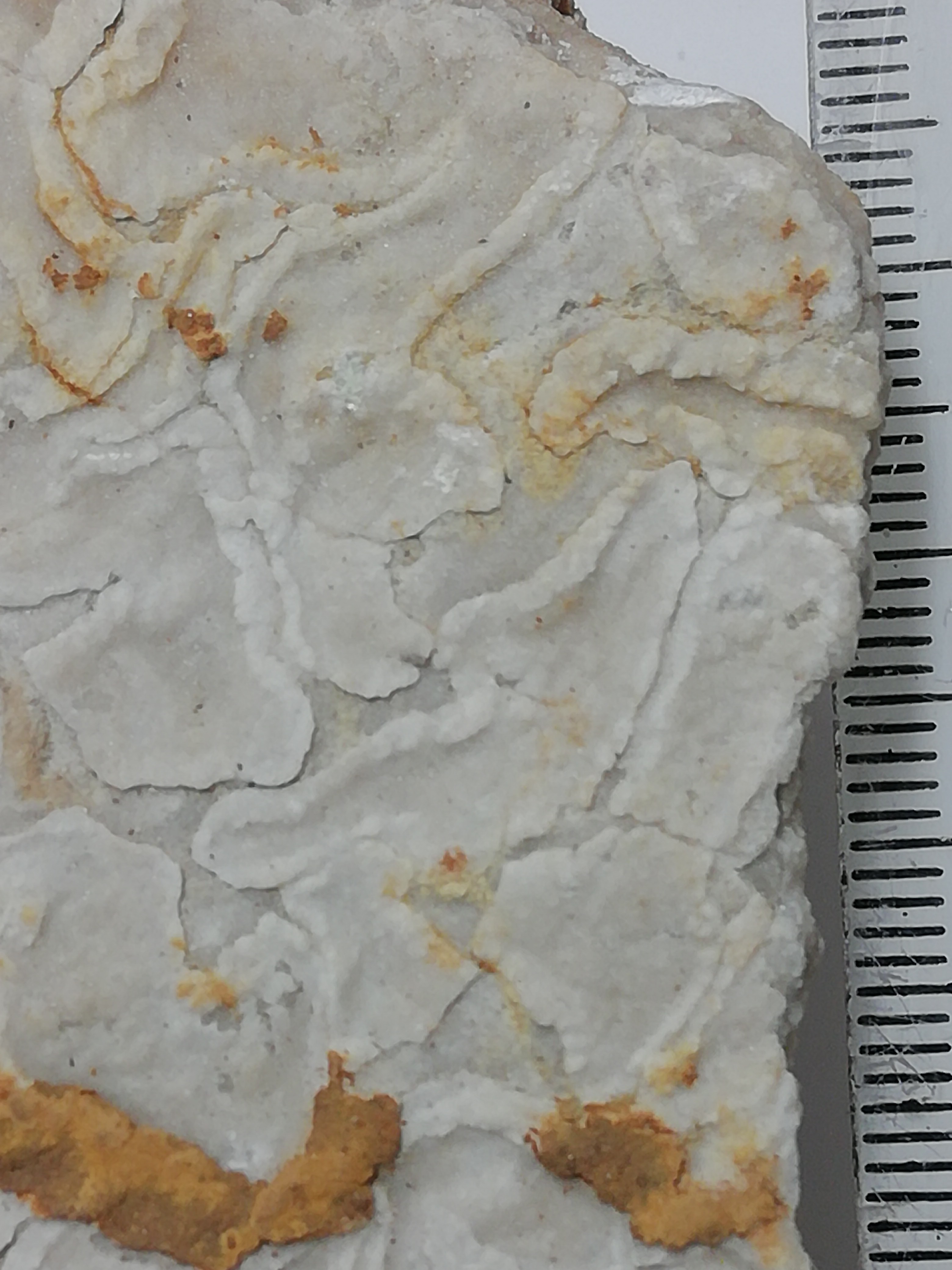

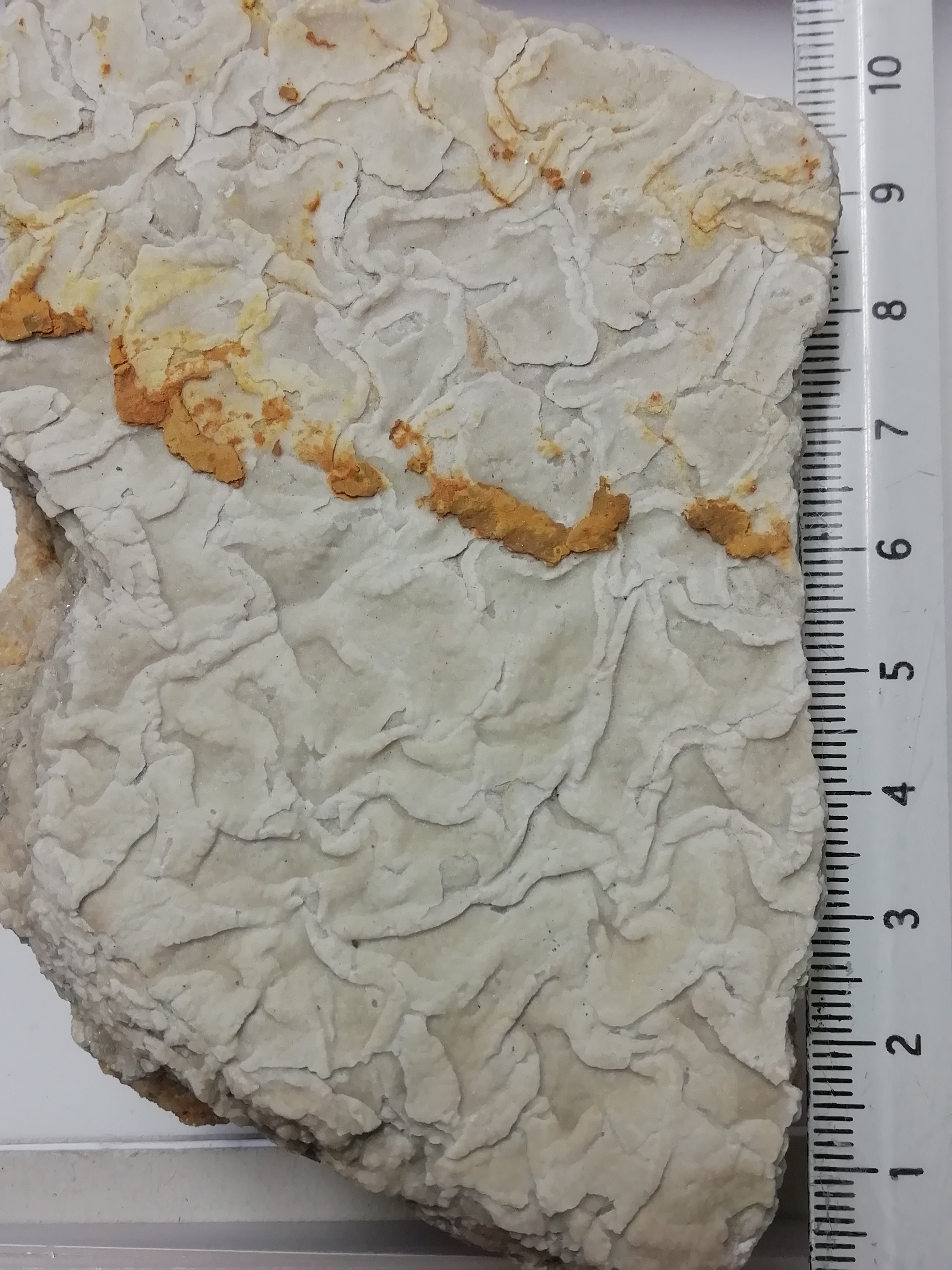

Les images postées samedi correspondent à une vue de dessus d'un biofilm en milieu évaporitique qui s'est fripé après une ou plusieurs phases de déshydratation-réhydratation.

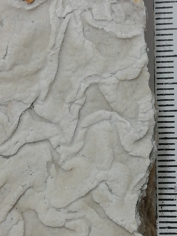

Pour commencer, une petite image des même structures que celle présentées samedi par phoscorite.
J'ai redimentionné le cliché  pour obtenir approximativement la même échelle, d'où une qualité d'image pas terrible, mais suffisante pour comparer.
La deshydratation puis la réhydratation ont désolidarisé le biofilm de son substrat.
La réhydratation du biofilm a permis la reprise de la photosynthèse avec production d'O2.
la désolidarisation du biofilm de son substrat à entraîné l'accumulation de bulles et de poches d'O2 entre les deux.
La fragilisation de biofilm par la déshydratation a provoqué sa déchirure par la pression de l'O2 en plusieurs endroits.

En général, dans les sédiments, les biofilms apparaissent plus sombres à cause de la persistance de matière organique.
Sauf que dans le cas des environnements évaporitiques, la matière organique a totalement disparu, et les biofilms apparaissent au contraire en plus clair ...
De plus, des phénomènes d'alternance dissolution-recristallisation viennent perturber le dépôt avant même son enfouissement.
Et très souvent la diagenèse en remet une couche avec des phénomènes de substitutions des évaporites (pseudomorphoses).
Donc, mon interprétation, sur des images ne peut être que provisoire et fragile.
Par exemple dans les coupes verticales, faciès 2, je verrai bien des bulles dans lesquelles se serai initié la germination des cristaux de gypse qui en prospérant ont fini par transpercer les  biofilms qui les recouvraient.
Dans le faciès 3, les cristaux de gypse ont continué leur croissance à partir de germes après le dépôt d'un certains nombre de biofilms séparés par du sédiment fin et ont contribué à la déformation du dépôt.
Dans le faciès 5, en bas à gauche de la première image, une possible "chips" due  à la déchirure du biofilm.
Et en bas à gauche de la seconde image, la possible trace d'un échappement de fluides à travers la succession des biofilms déjà déposés.

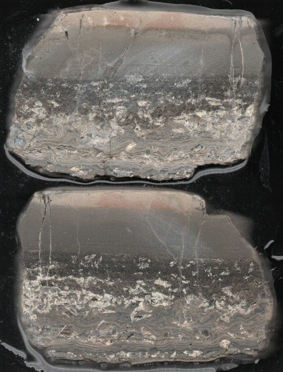

Après une deuxième collecte, je poursuis mes coupes (numérotation des sections , et barre d’échelle à 1 cm) pour permettre de poursuivre une discussion.

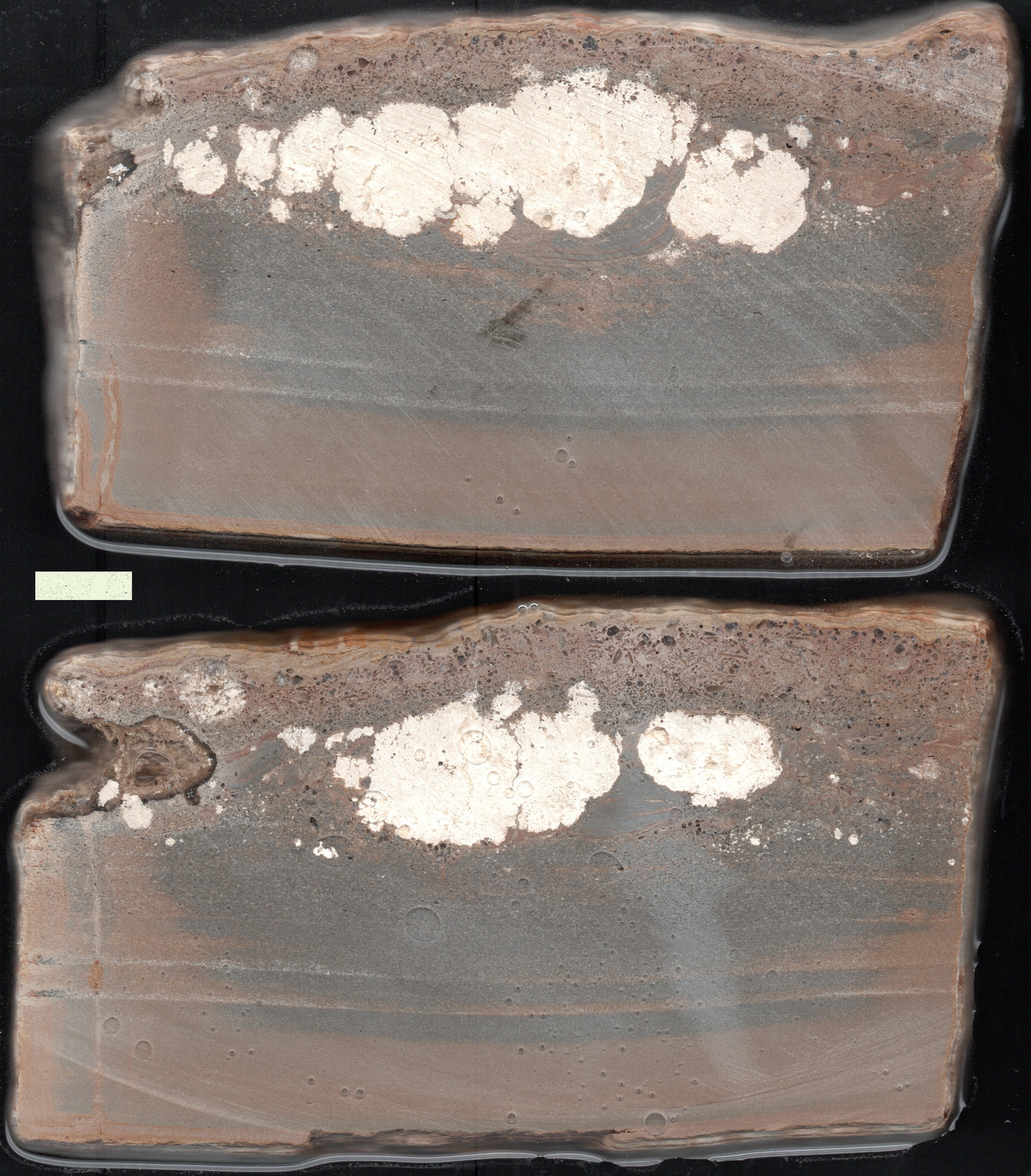

Coupe 8 : des nodules de S natif dans un sédiment fin, silteux. Il semble que la croissance des nodules ait déformé le matériel autour.

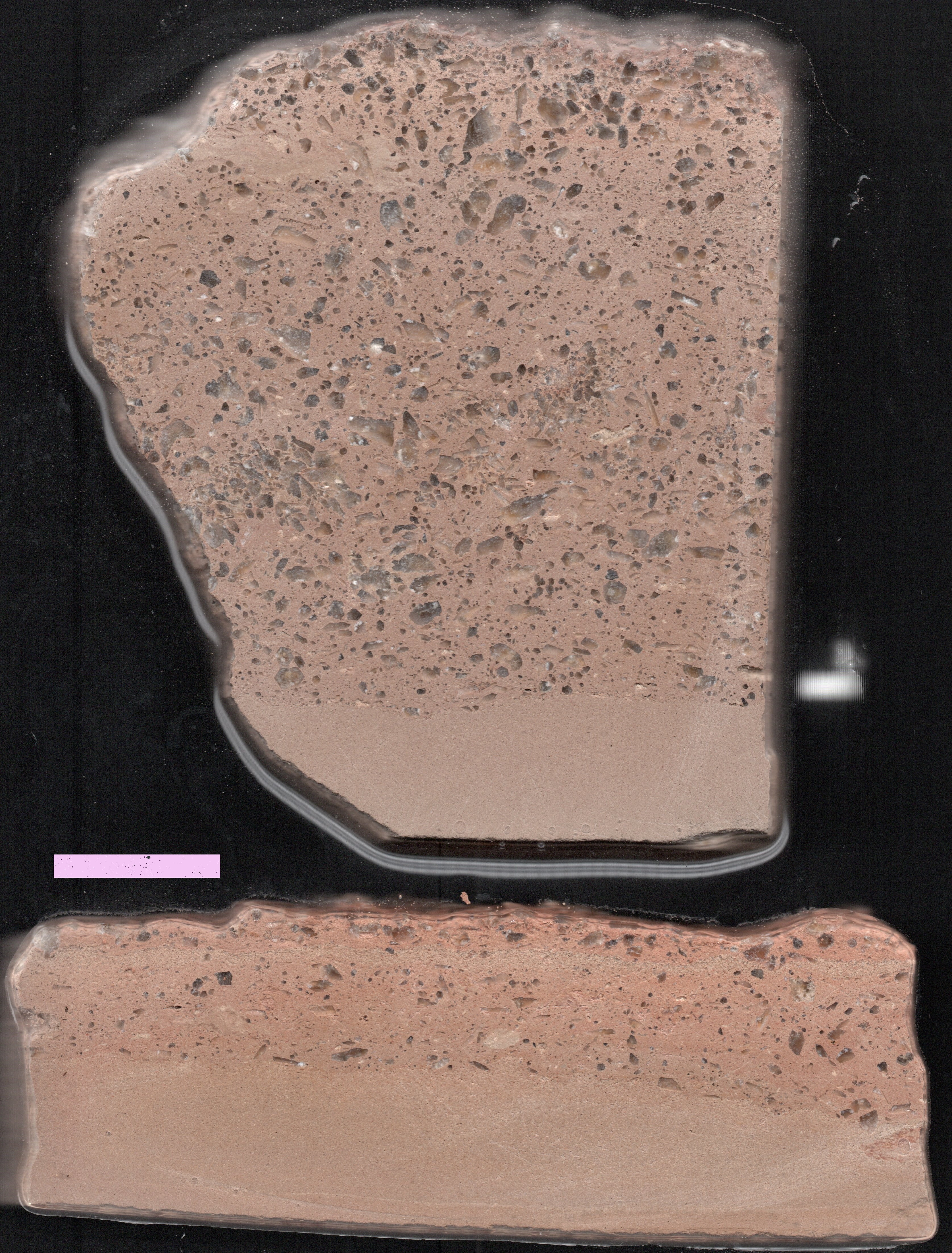

Coupe 9 : encore des nodules de S natif, mais cette fois dans un sédiment plus grossier, avec un granoclassement très distinct.
Sur celui-ci, pas d’ambiguïté sur la polarité. La structure sédimentaire fait penser à une turbidite...
Coupe 10 : la plus réussie je crois, d'autant qu'il y a aussi du S natif dans les cavités.

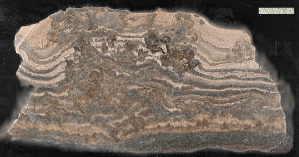

Coupe 11 : encore des niveaux à microbialites présumées, avec des départs de rosettes de gypse perçant ces derniers.
Mv11a.thumb.jpg.6d05c679efbb77f6fbec3a0c21383248.jpgMv11b.thumb.jpg.f62309d09443a157faca66cc683341a5.jpg

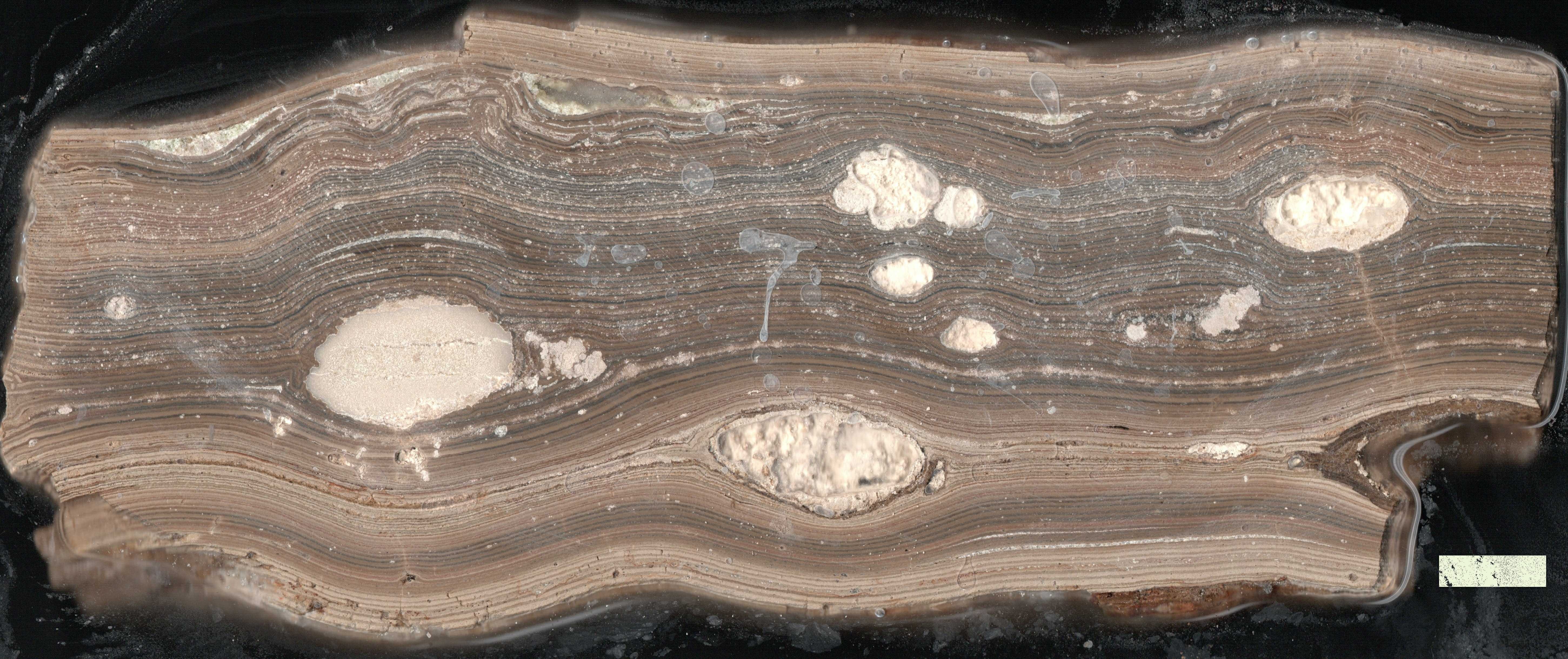

Coupe 12 : idem en plus petit et plus torturé.
Coupe 13 : un niveau détritique avec des laminations et du classement. On doit pouvoir parler de gypsarénite.
Il y a des intraclastes argileux (sur la gauche vers le milieu), et la structure me parait proche de celle d'une turbidite, si quelqu'un a un avis de sédimentologiste...

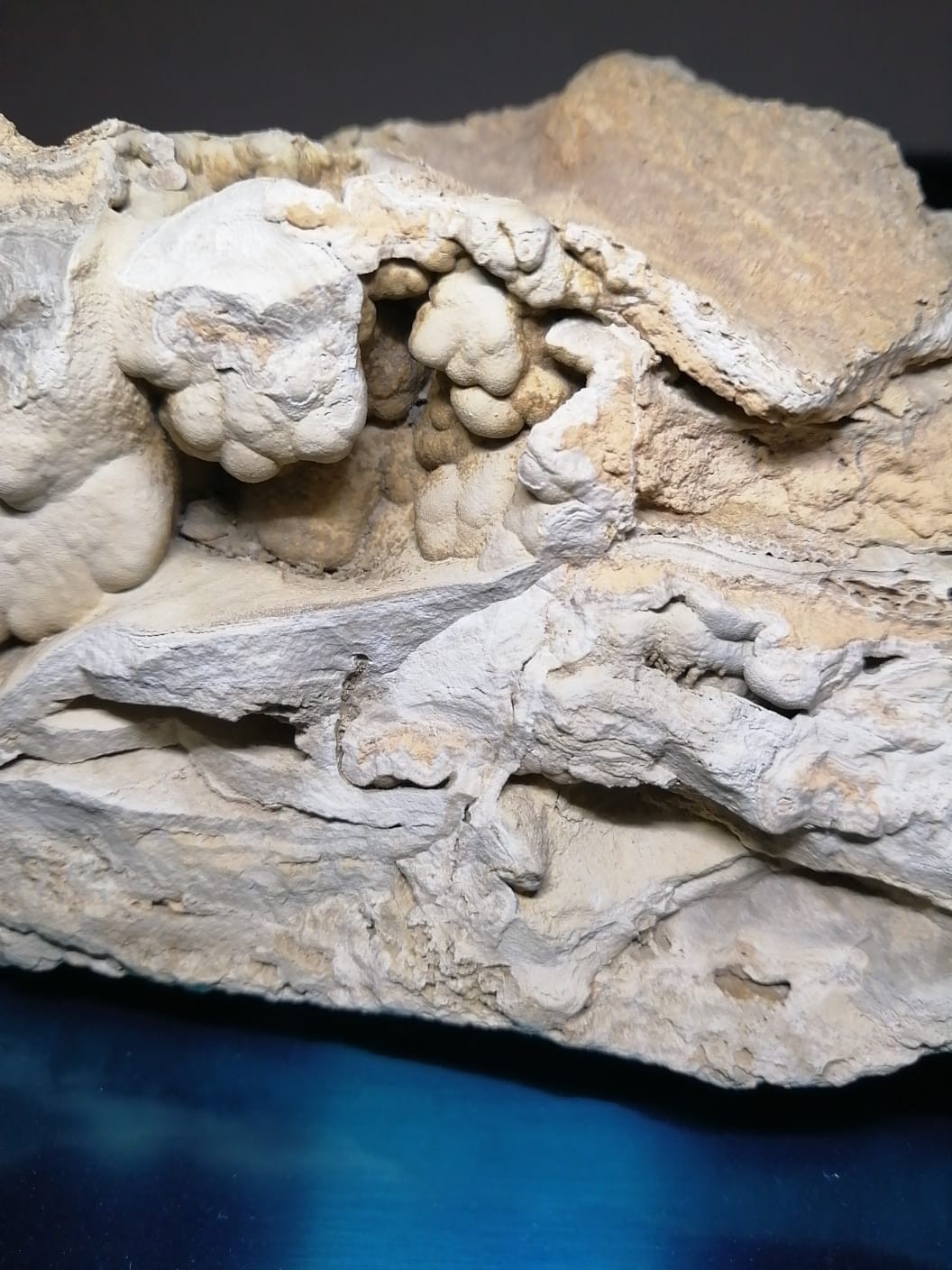

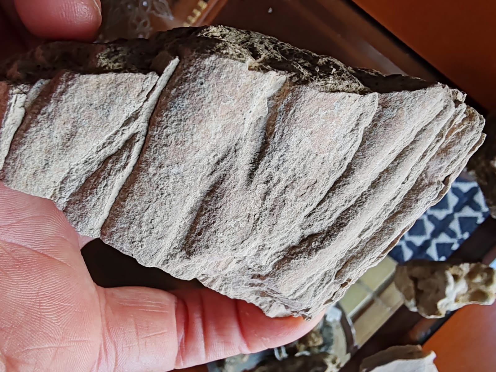

Pour info, voici d'autres photos de structures sédimentaires provenant du même gisement qui s'écartent suffisamment de ce que l'on a l'habitude de voir dans un sédiment détritique pour que l'on soit tenté de l'attribuer, directement ou indirectement (via les variations de cohésion induites dans le sédiment), à une activité microbienne.
B1 : accumulations de gaz cherchant a s'échapper ?
MD1.thumb.jpg.afe4998941e2a33a18bd7961cec44b0f.jpgMD2.thumb.jpg.8674d59d19fe3eb56ad94ac5e19d1029.jpg
B2 : rides multidirectionnelles variées
IMG-20240127-WA0016.thumb.jpg.8f4f04536c2f30d716785c4f4dc0c3ff.jpgIMG-20240127-WA0013.thumb.jpg.7c9e0935b4832fb5cb561ac406ec826b.jpg
B3 : déformations enterolithiques ?

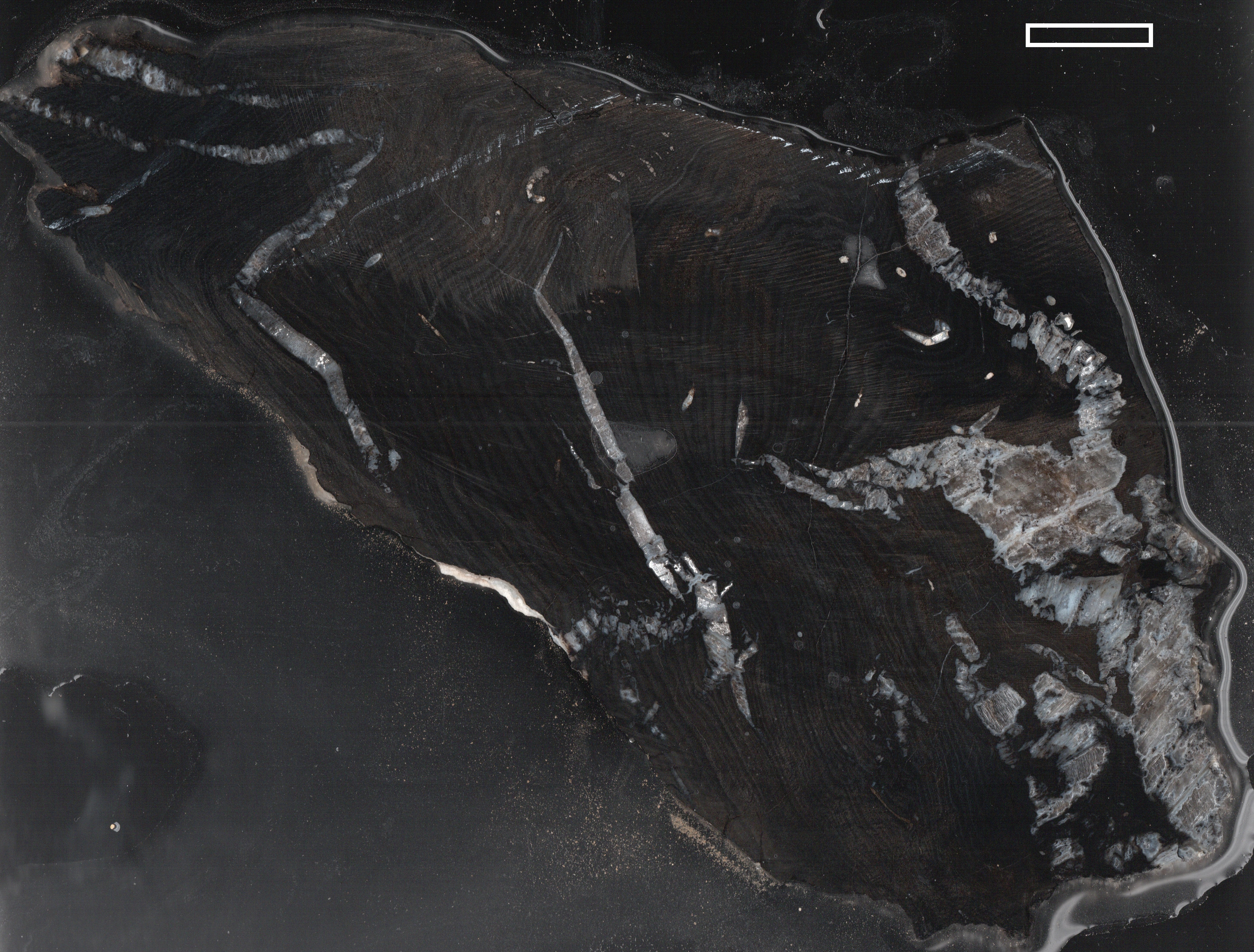

Le S natif en mode remplacement de cristaux de gypse, et en laminations algaires fragmentées (15 cm x 5 cm).
Et un gros fragment de bois silicifié, un morceau de tronc, en fait, dont les fentes de retrait sont imprégnées de gypse.

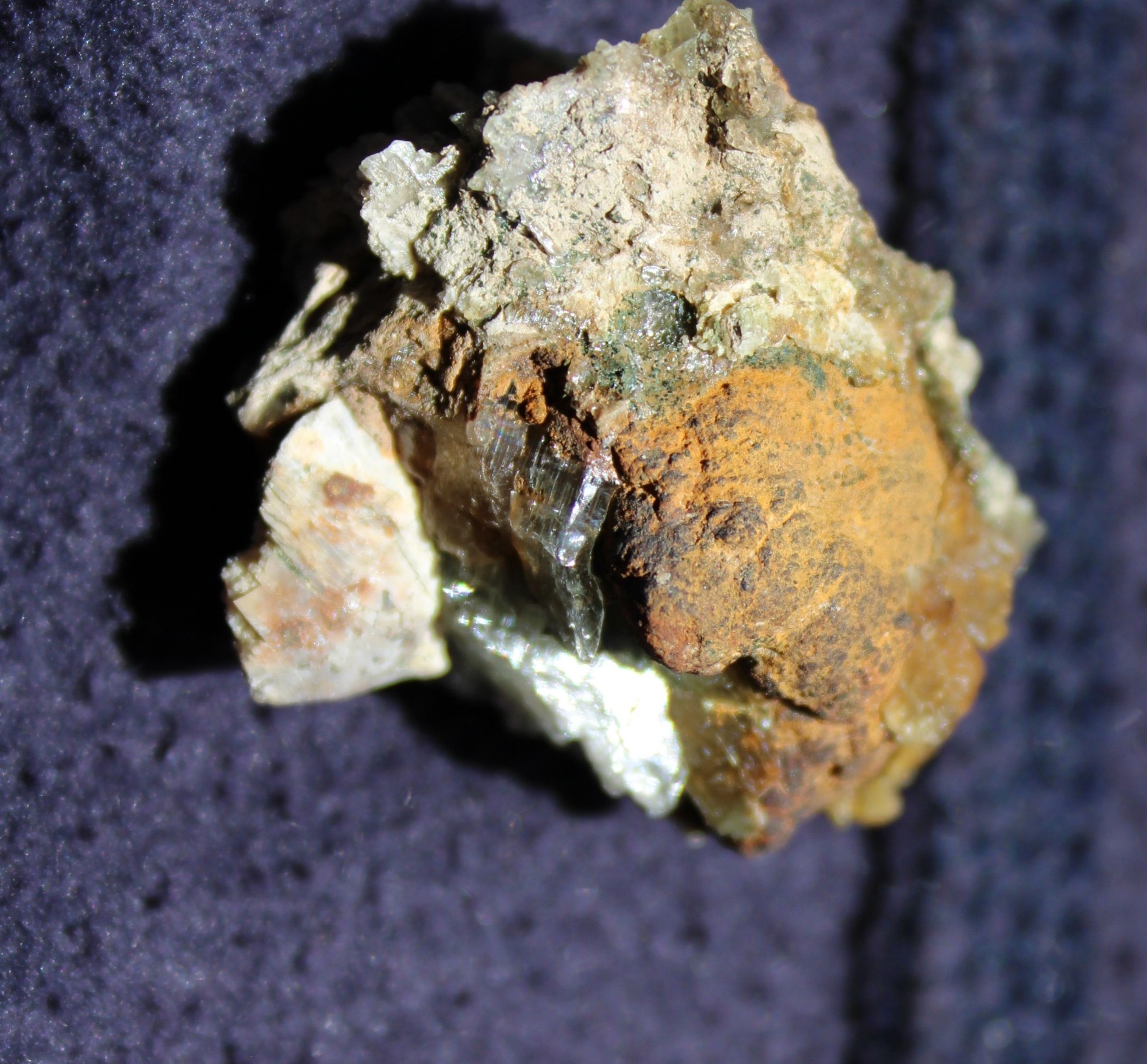

Ca peut aller très vite : au labo, la conversion de grains de calcite (50 microns) en gypse à 20-40°C prend quelques minutes.
Si on veut des cristaux plus gros, il faut y aller moins fort, avec du H2SO4 très dilué, mais on doit pouvoir le faire dans la journée.
Sur le terrain, je vois du gypse secondaire qui a encrouté (durci) des restes anthropiques (vieux tissus), donc c'est assez rapide.
Expand
Pour résumer, quelle serait ta recette de grand-mère pour fabriquer de gros cristaux de gypse?
Les cristaux de gypse par altération de la pyrite présentés plus haut, proviennent de couches sédimentaires calcaires phosphatées, poreuses donc, très riches en pyrite.
