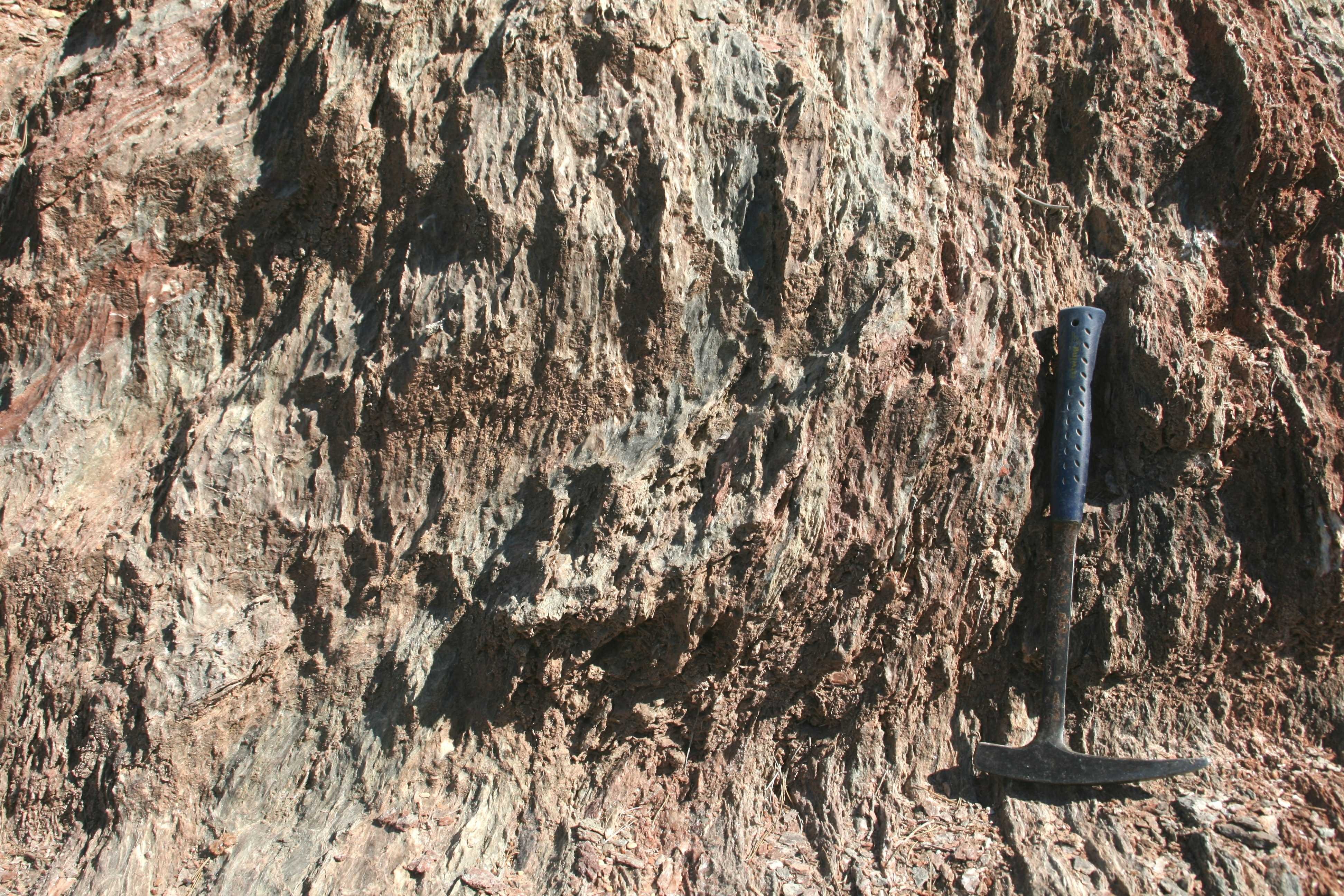

Dans les Corbières Orientales, disons autour de Durban pour fixer les idées, à l'échelle de l'affleurement, je vois deux faciès contrastés de roche gypsifère :

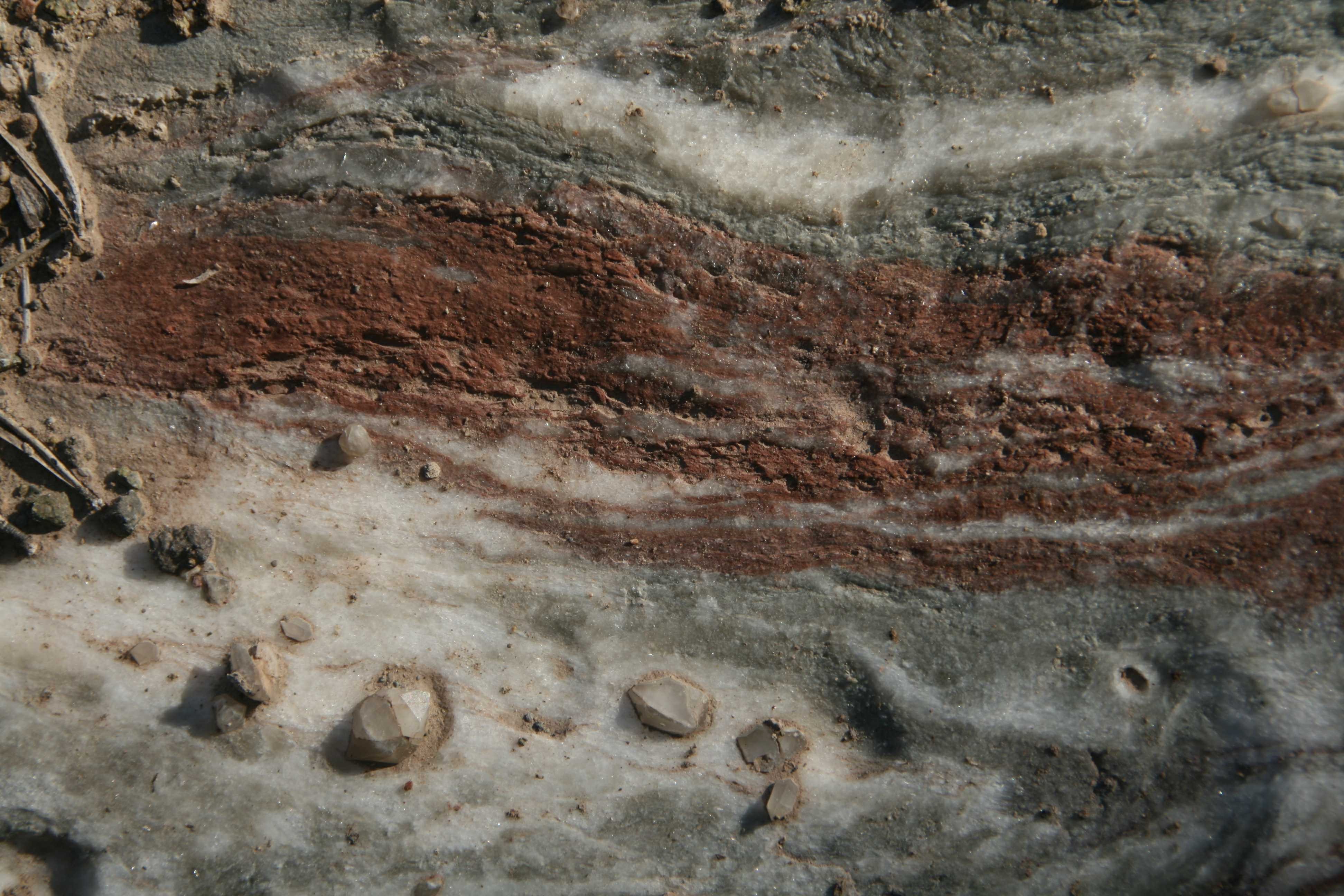

- un faciès A en couches assez régulières ou alternent les tons de gris (gris-vert, majoritaires), de rouge brique (assez sombre) avec des bandes blanches, plus minces, voire noduleuses et discontinues.
- un faciès B franchement bréchique.
Des exemples : faciès A, Durban.
Avec des niveaux plus ou moins noduleux et les petits quartz authigènes (on y reviendra)

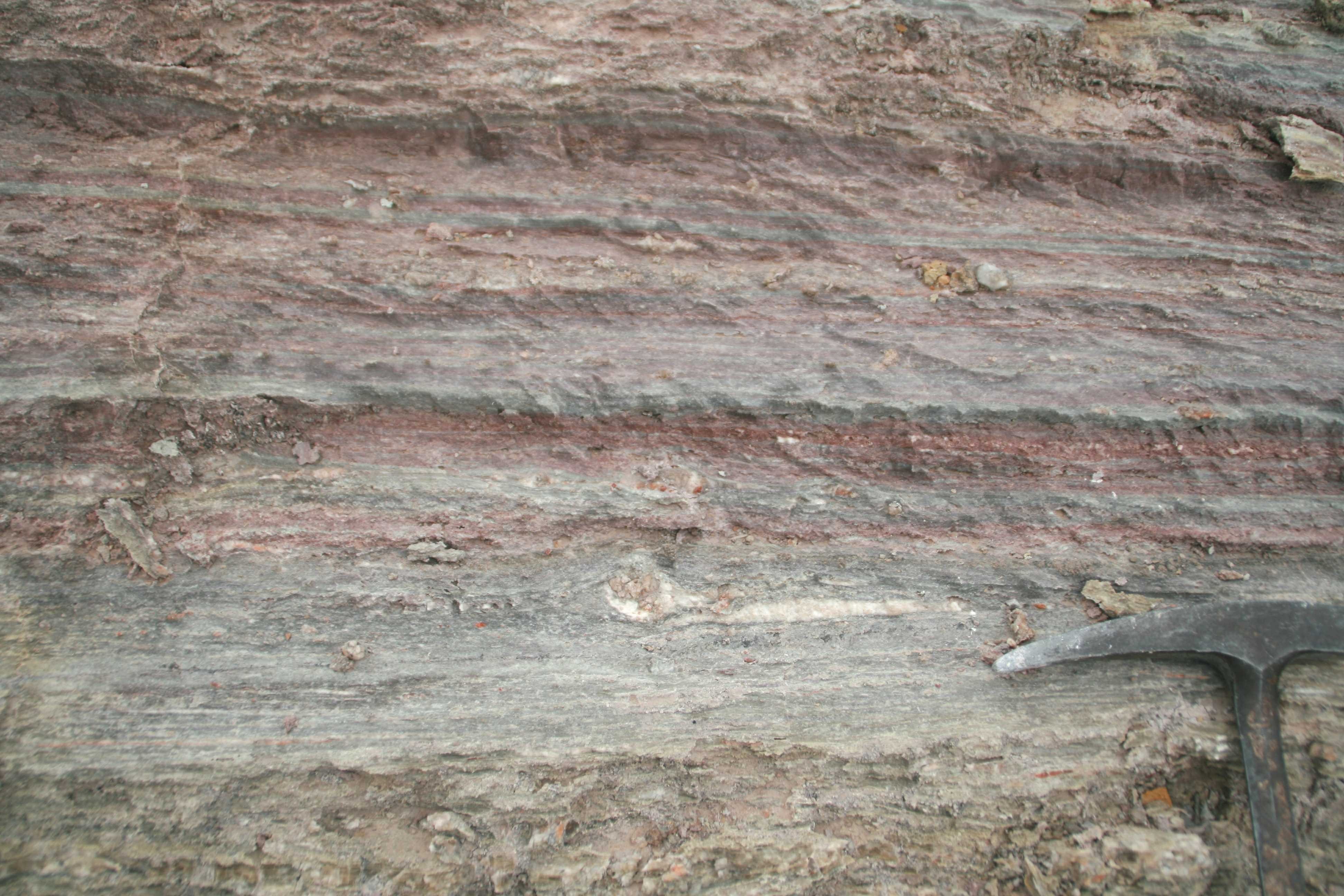

Encore le faciès A, Ste Eugenie (11)

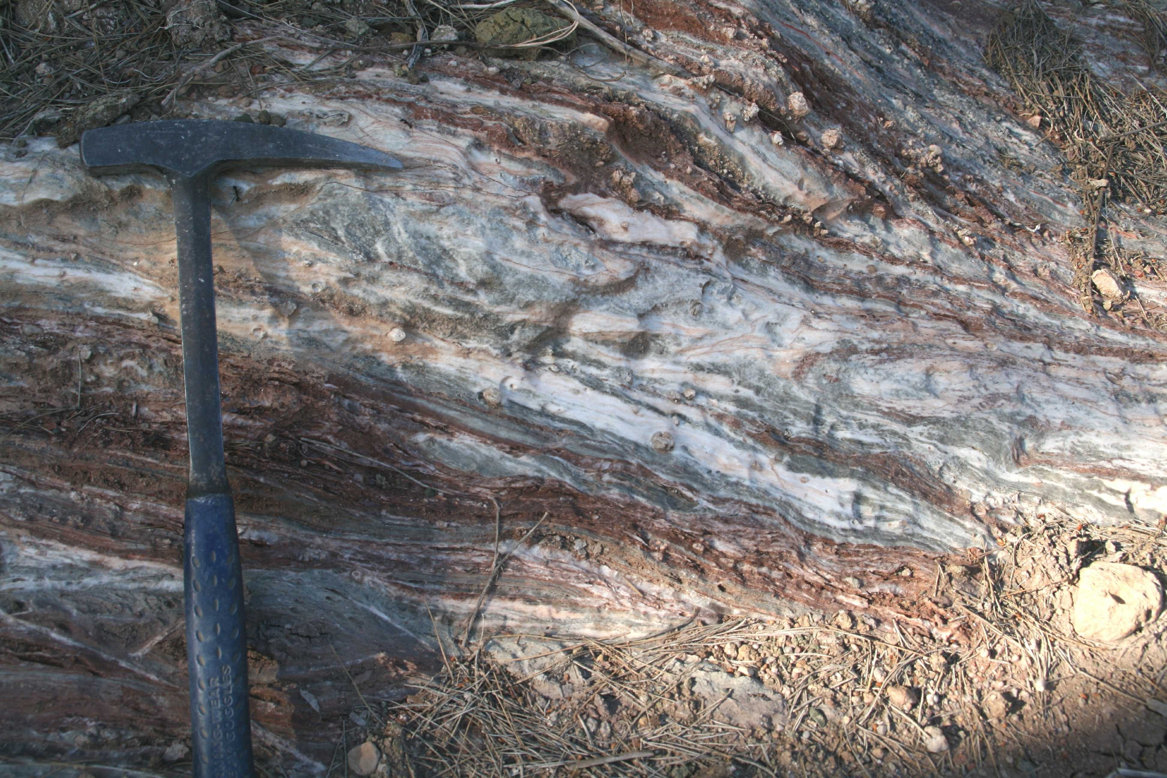

On y détecte parfois des plis couchés
Je peux imaginer que ce qui est de couleur un peu brique est teinté par des oxydes de Fe et que ce qui est gris-vert par des argiles, les niveaux clairs étant relativement plus purs... peut-être anciennement de l'anhydrite.

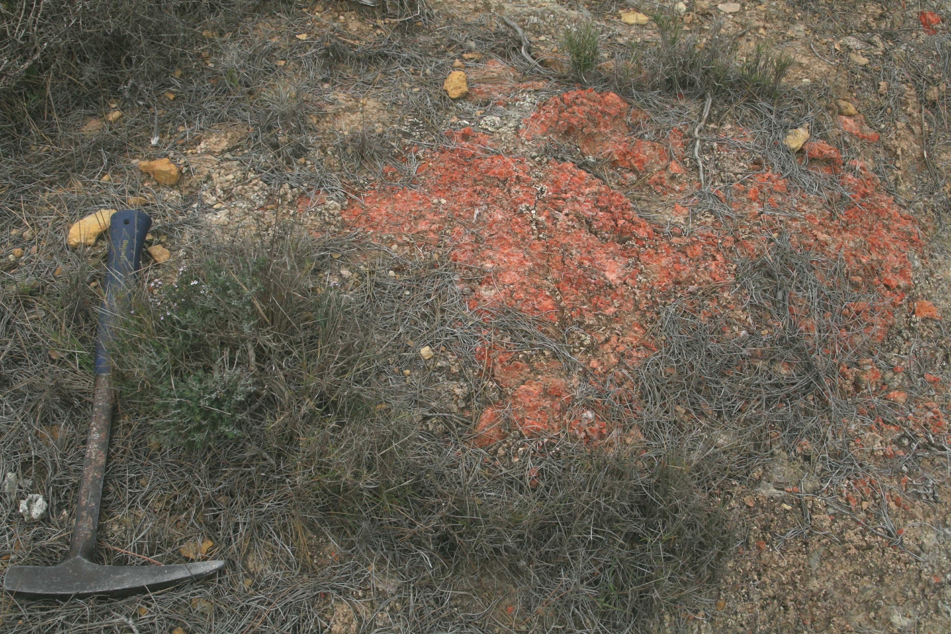

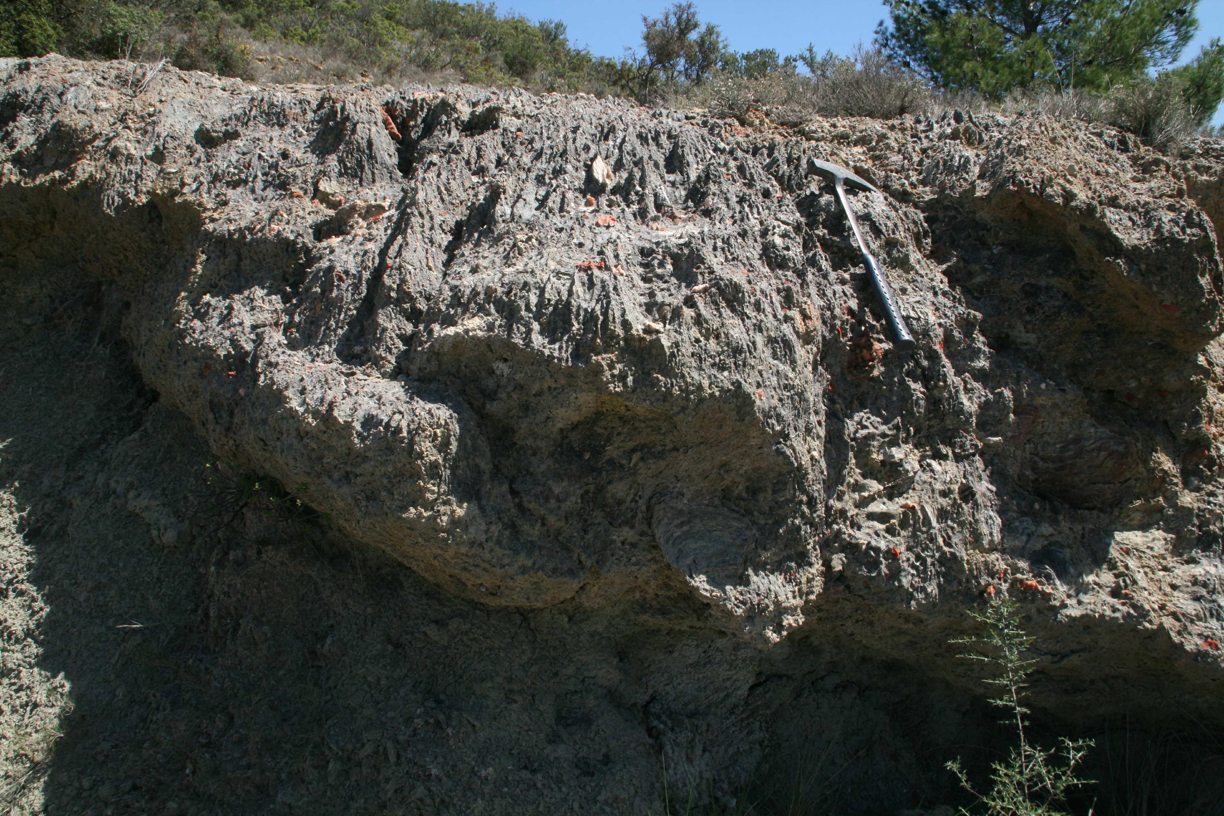

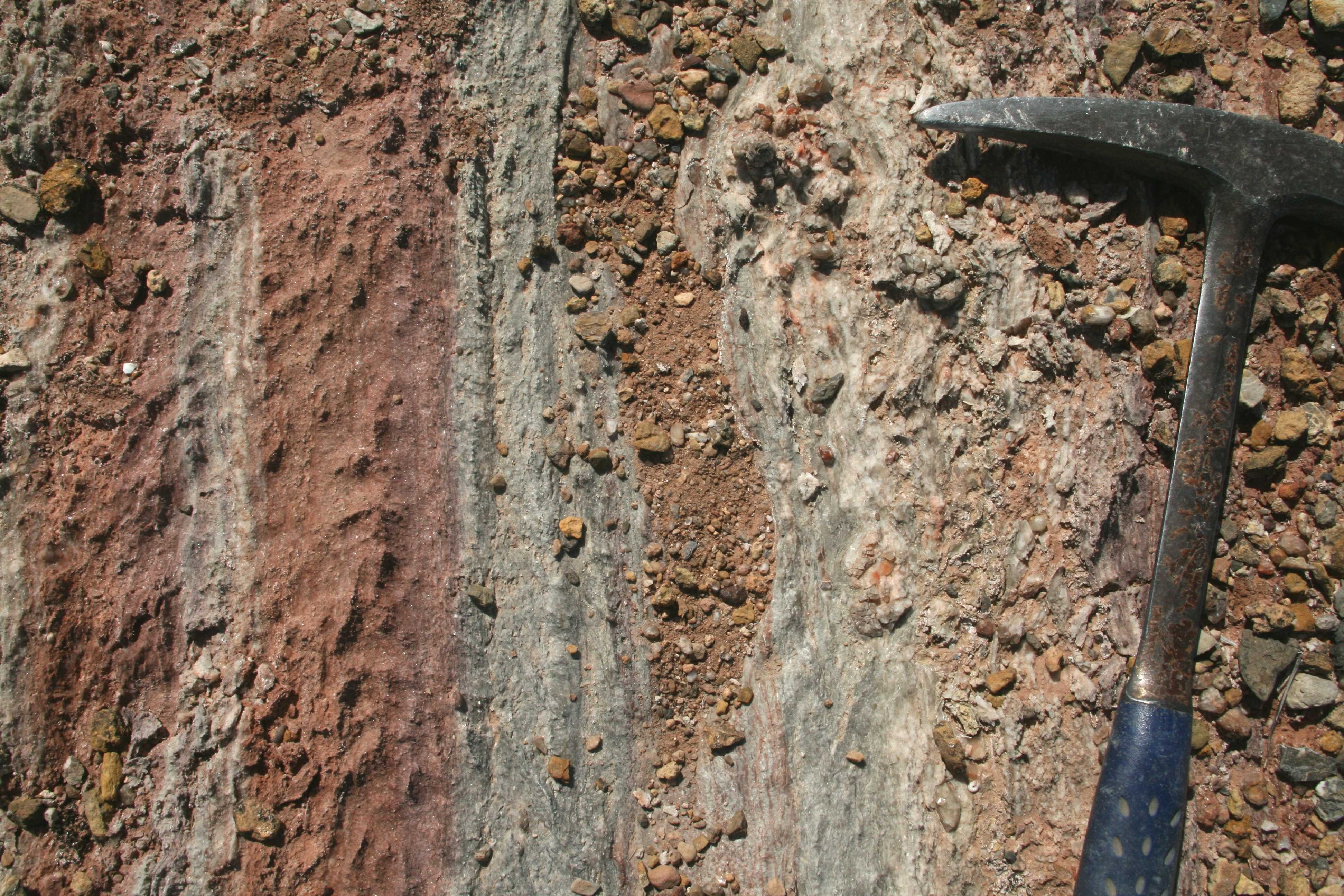

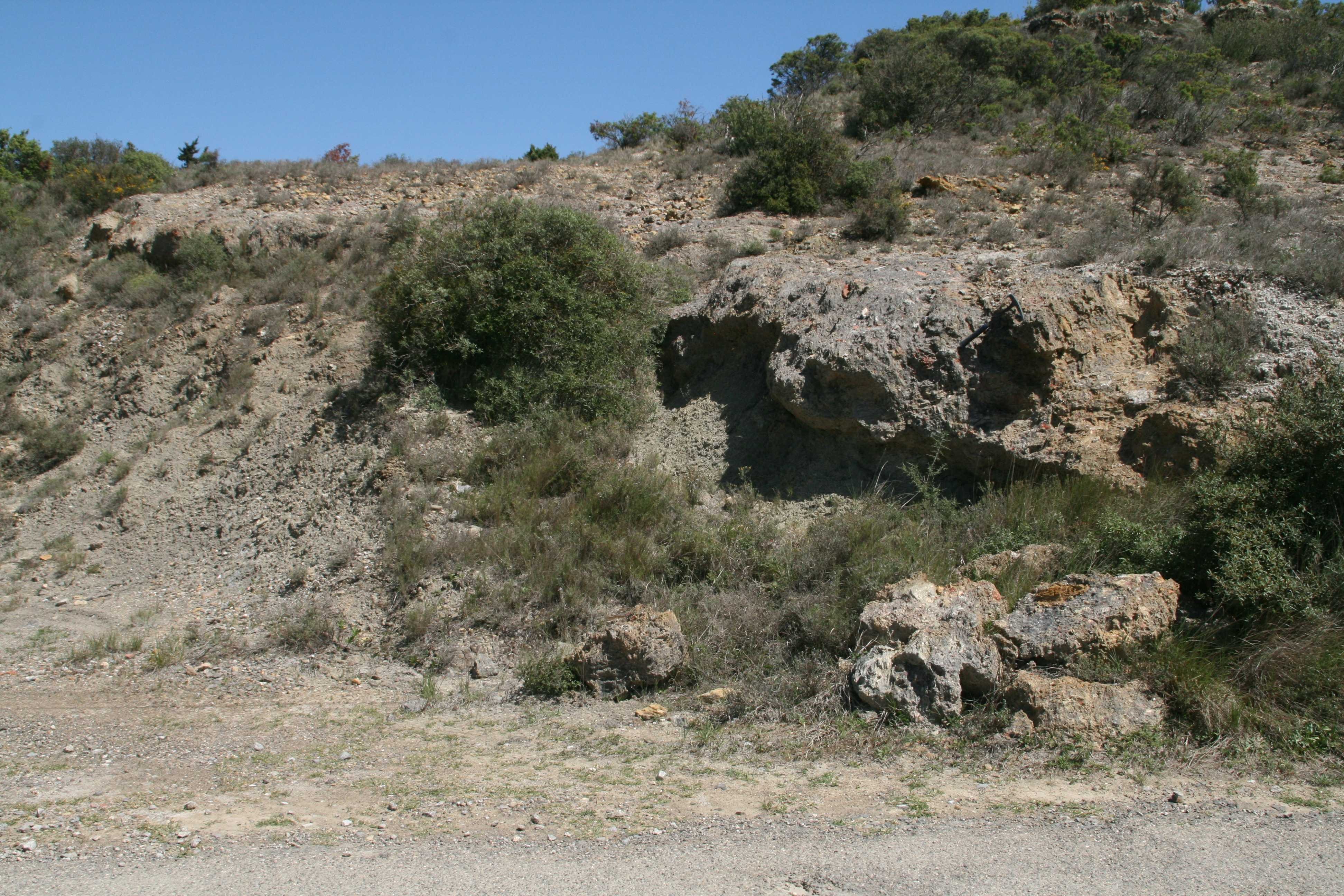

D'abord un bel affleurement au sud de Durban, dans lequel on voit la brèche (2-3m de puissance) posée en discordance sur des marnes (présumées dévoniennes, et bourrées de gypse secondaire).

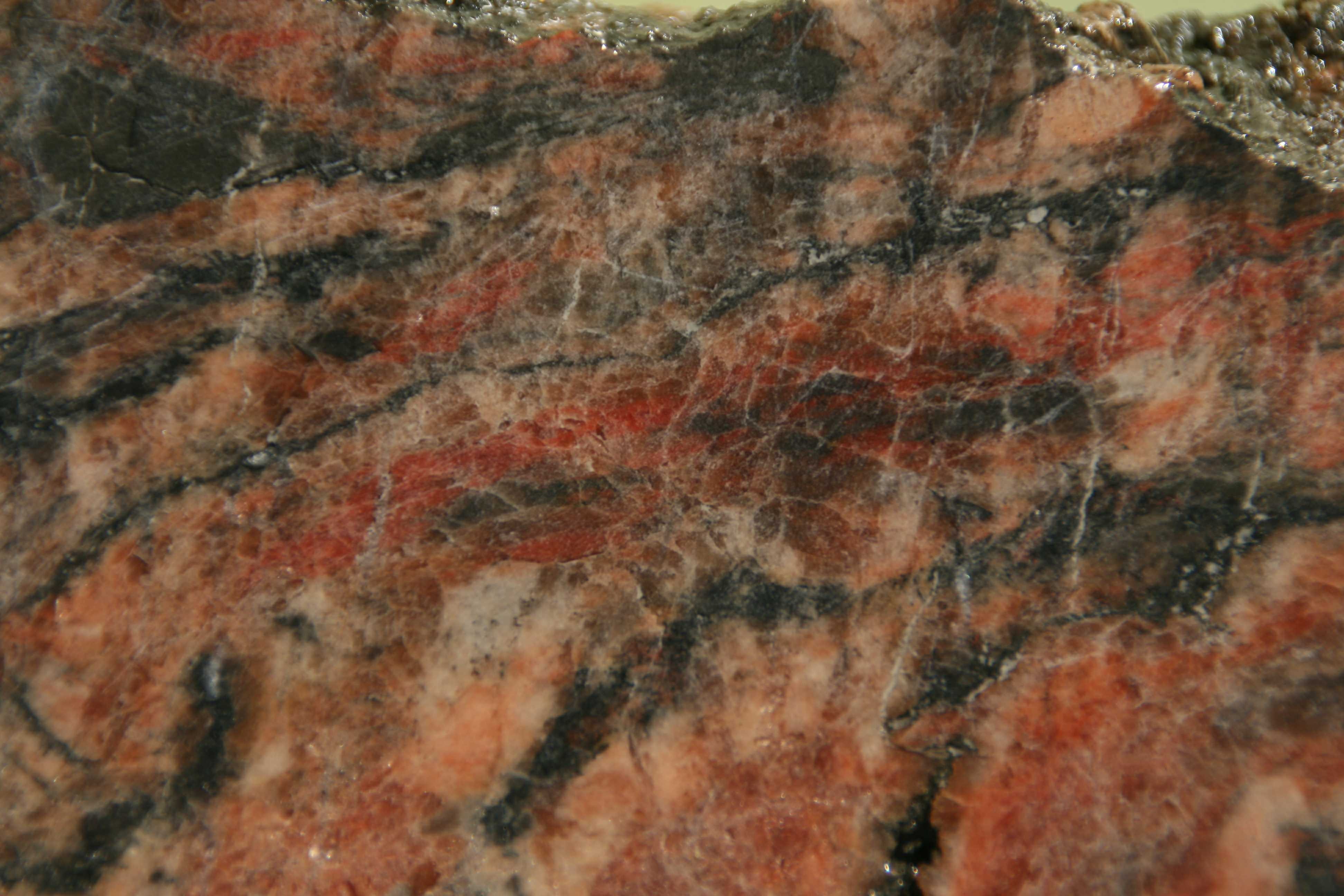

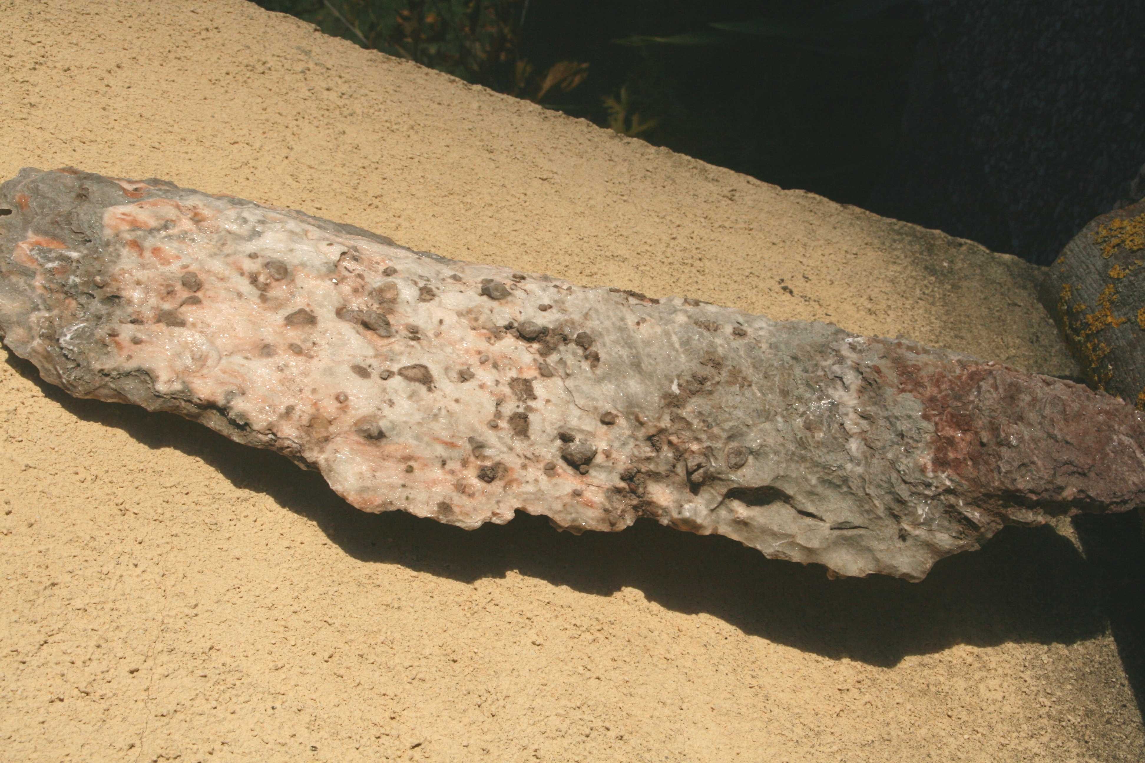

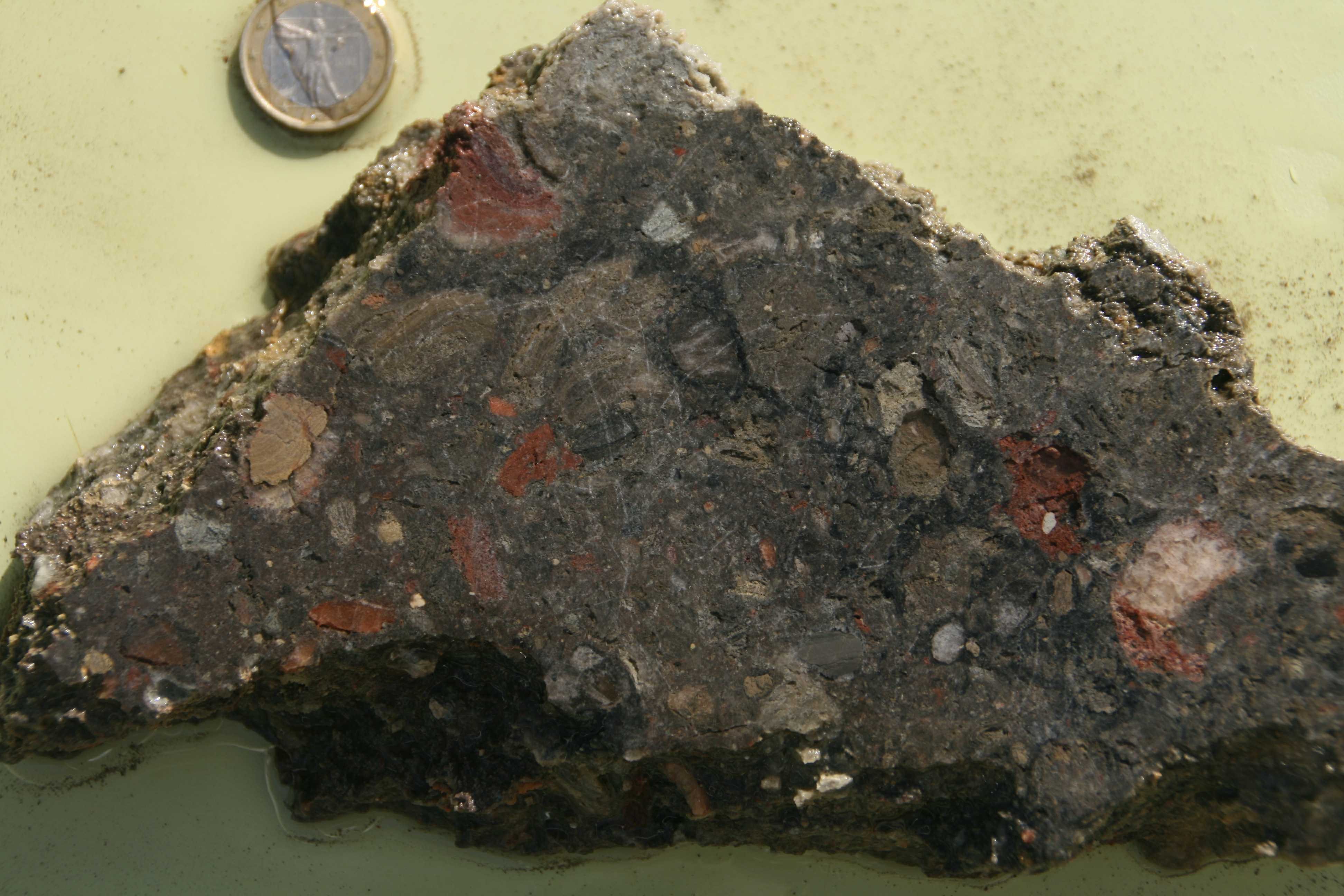

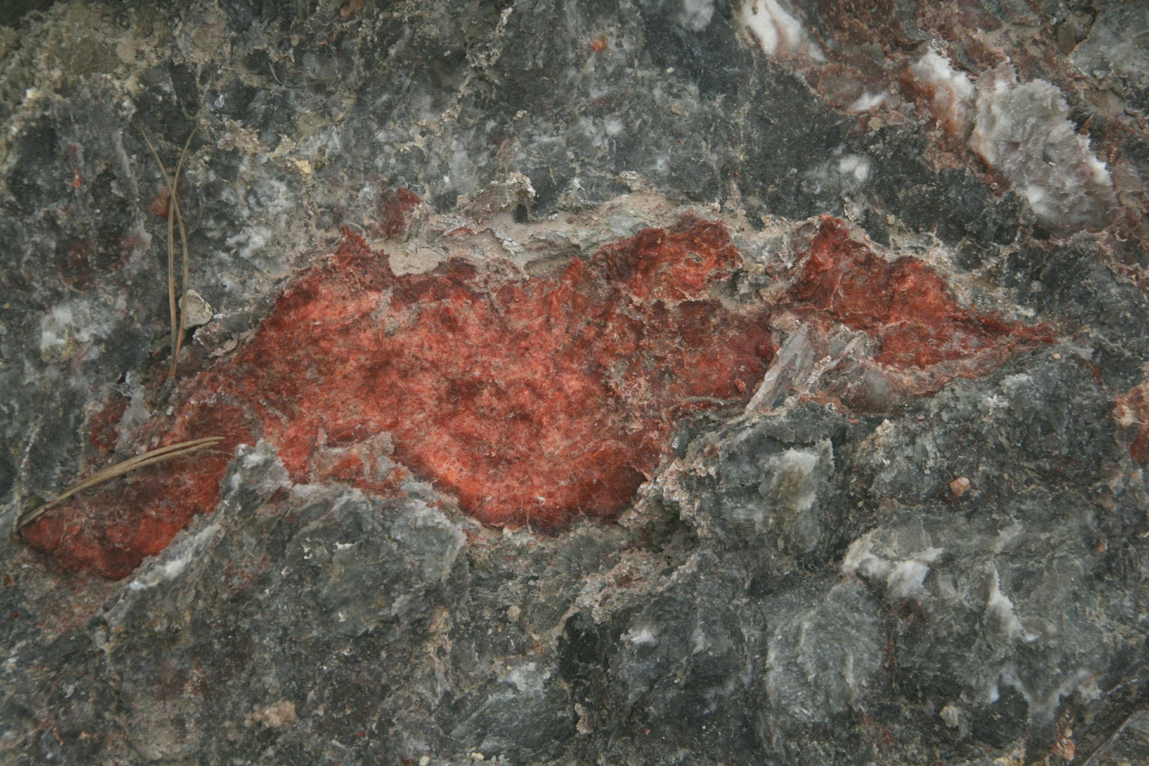

Sur une section c'est vraiment du polygénique. La matrice est carbonatée (ça mousse avec HCl) et gypsifère (ça blanchit a la flamme)

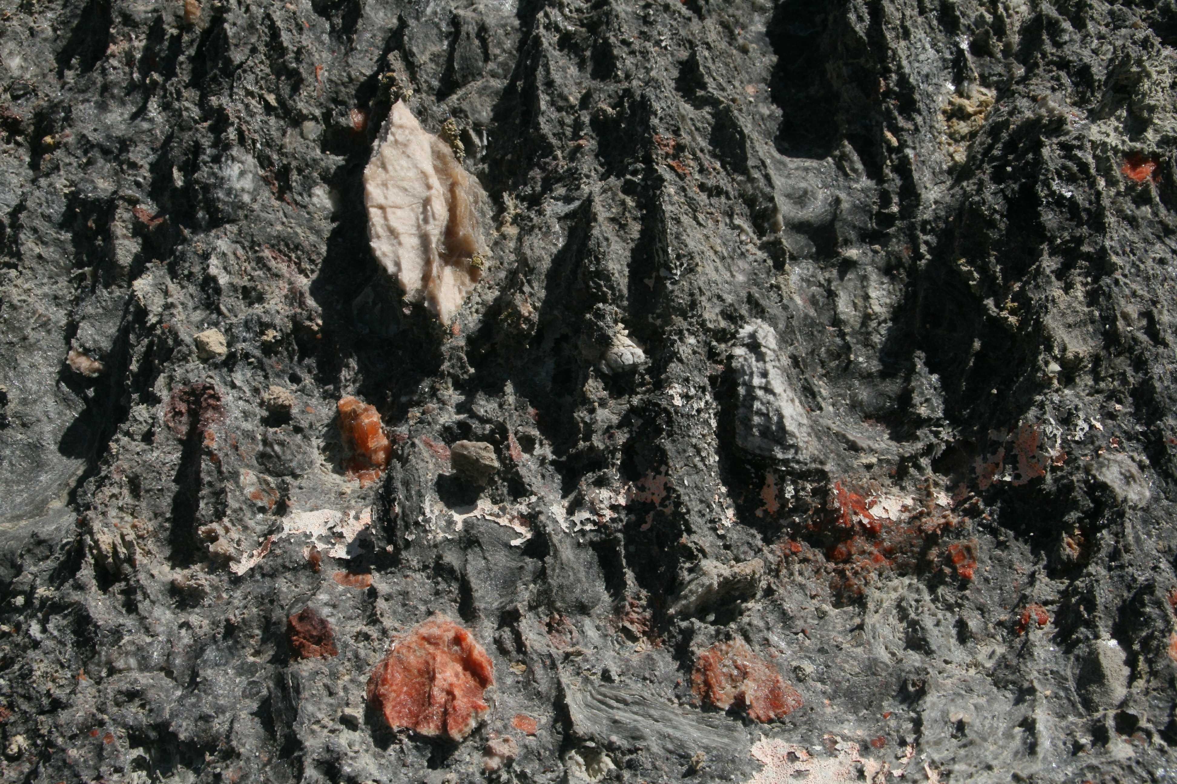

J'arrive à identifier la-dedans des fragments de marne non consolidée, des dolomies, mais ce qui m'intrigue ce sont ces enclaves de gypse rouge, nettement plus vif que le rose brique des horizons du faciès A. Ces fragments peuvent être assez gros (métriques)

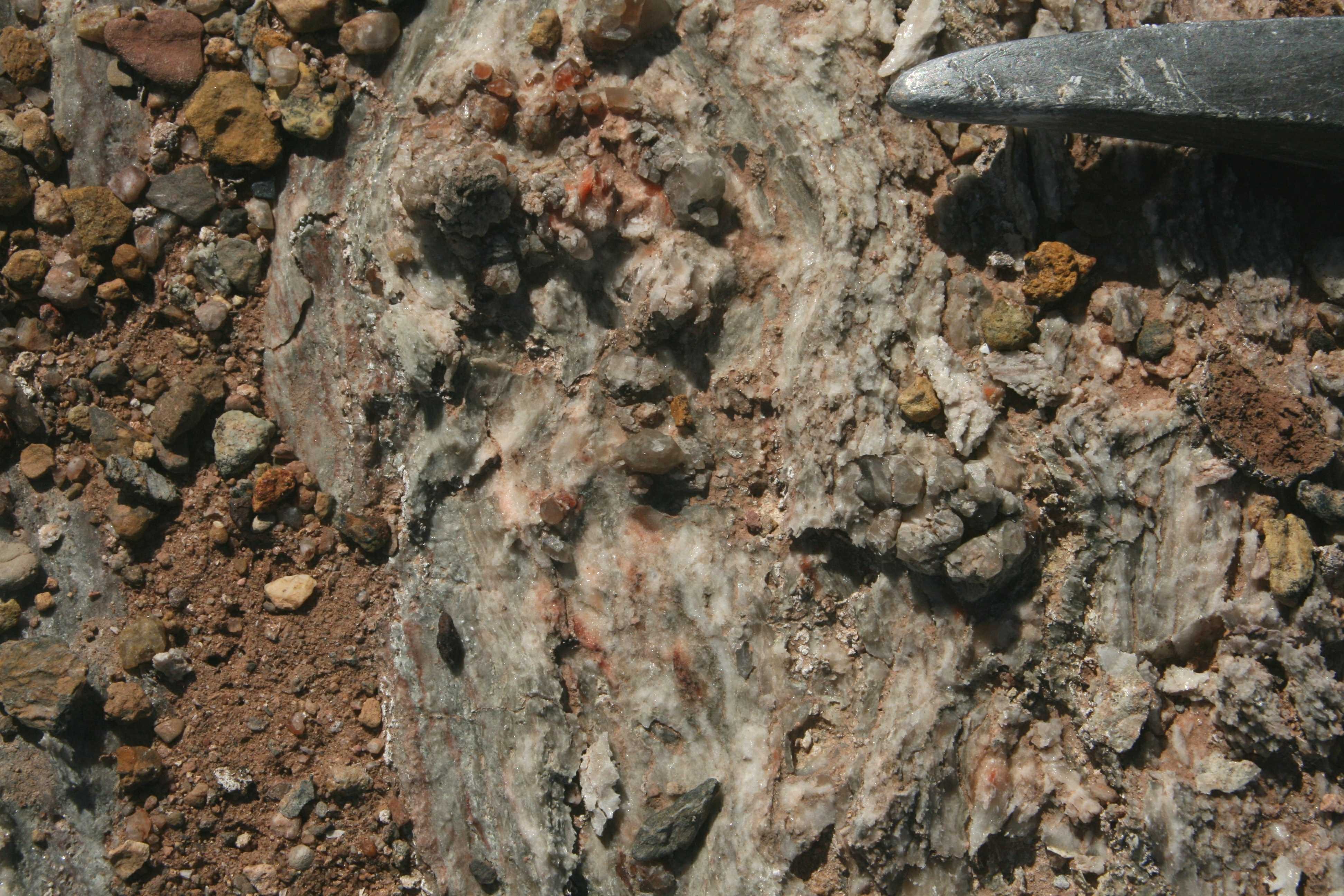

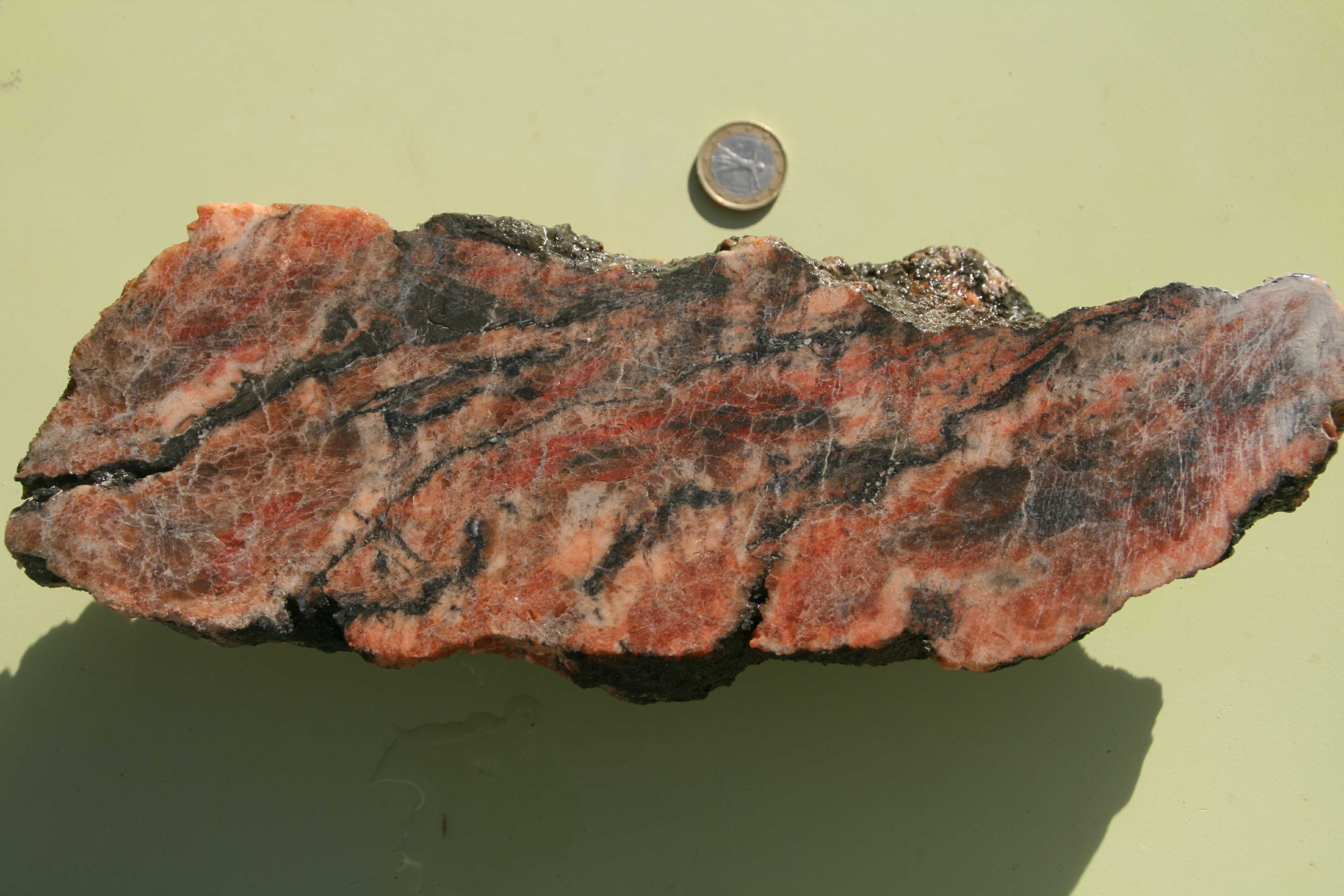

 et ils sont souvent bicolores : rouge sombre/rouge clair tirant sur l'orange
Voici ce que ça donne en section, on devine une sorte de zonation : rouge sombre/vaguement orange/rose clair
Tout ça est du gypse (ça blanchit à la flamme) et les parties claires sont plus finement cristallisées que les parties plus colorées.
Sur un détail, j'avais espéré y voir de l'anhydrite, chou blanc (la flamme est impitoyable).
Bref, si vous avez des suggestions ... On reparlera des quartz bipyramidés ensuite.

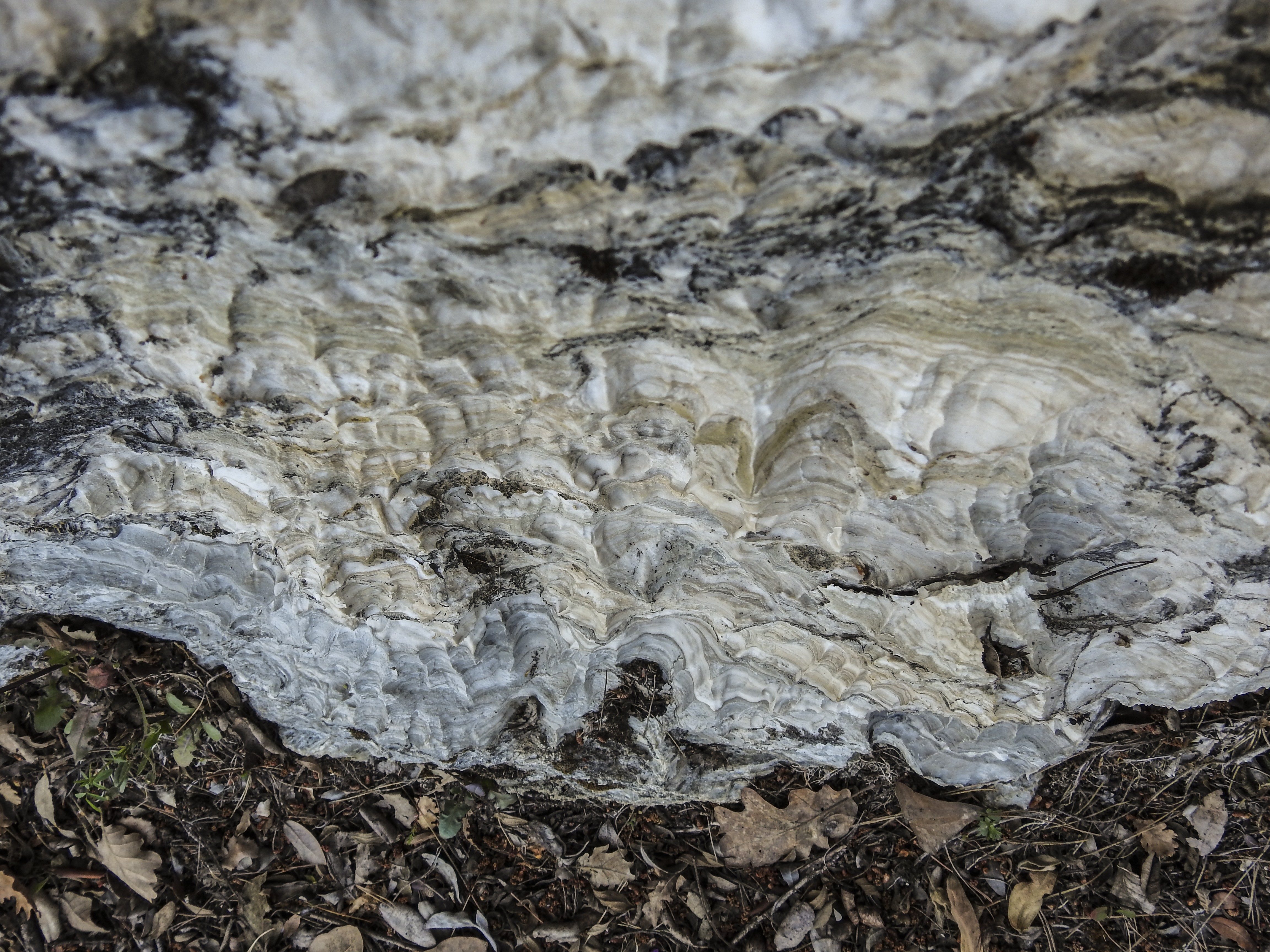

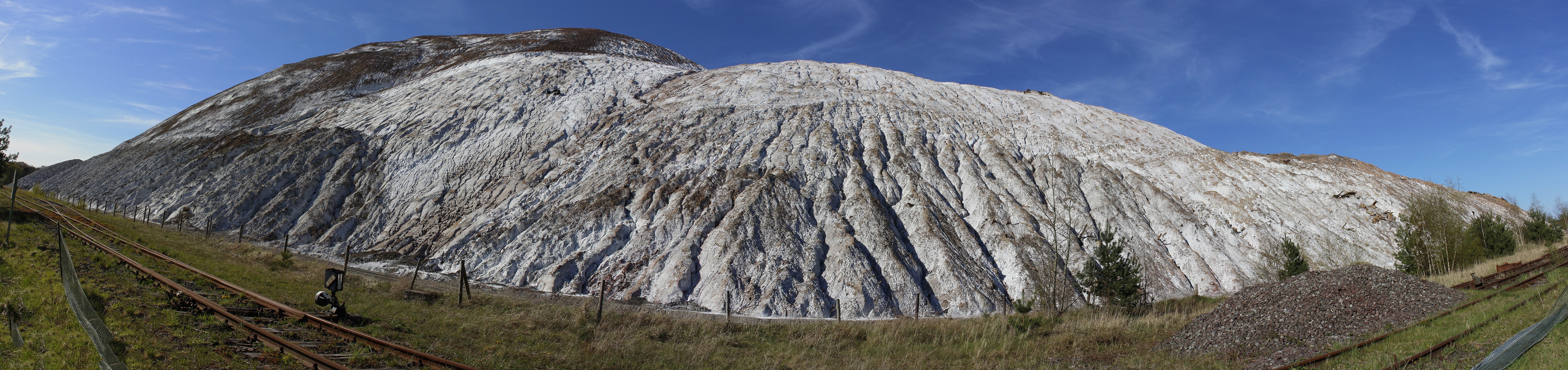

Effectivement des secteurs où la dissolution du gypse rappelle certains lapiaz ou des récifs (tranchants) méditerranéens en miniatures. Et qui met en relief des parties plus réfractaires à la dissolution.

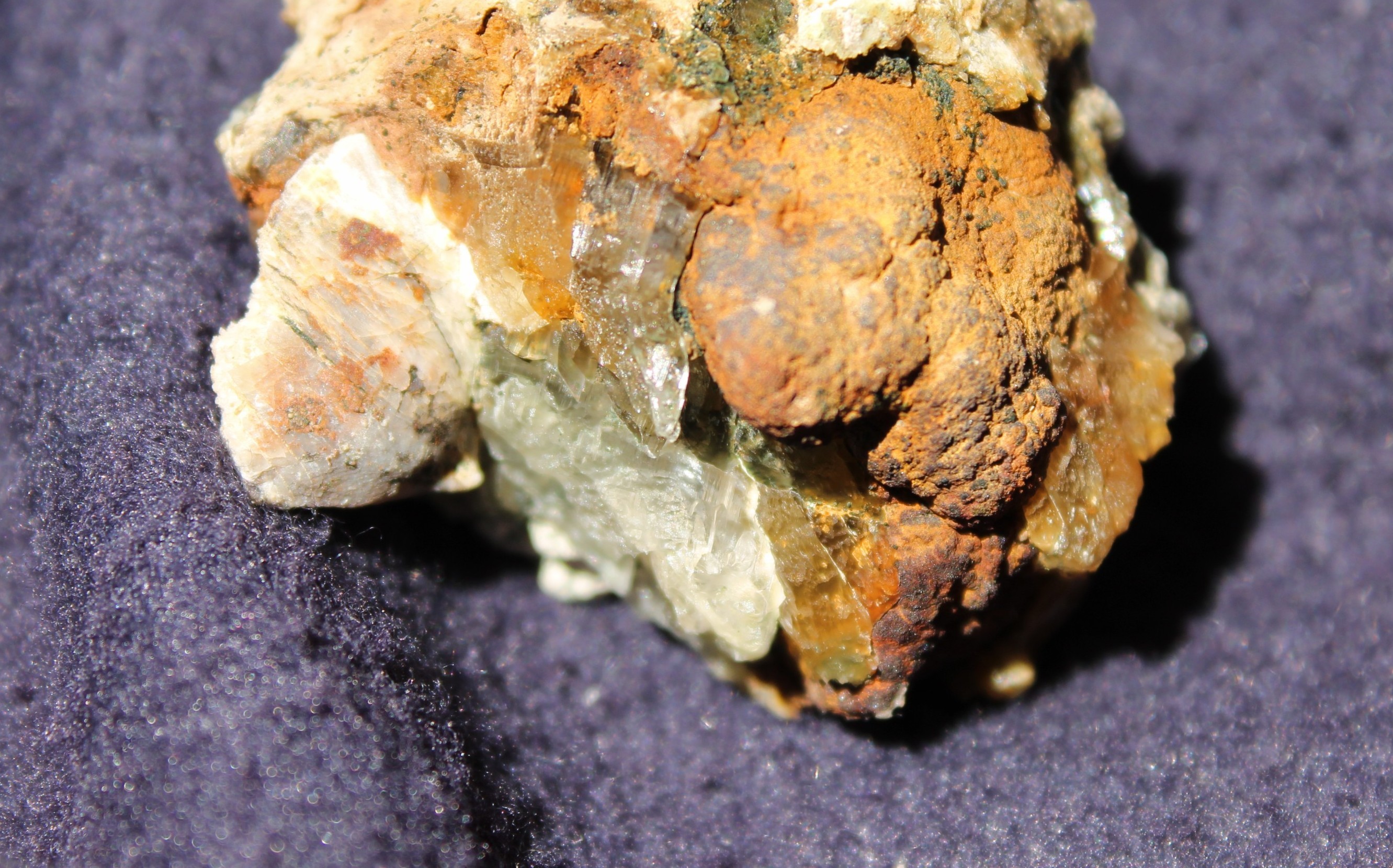

J'en rajoute une petite couche sur le gypse des Corbières avec quelques observations sur la position des petits quartz bipyramidés par rapport au différentes nuances de gypse. Ce sont des observations ponctuelles, pas une étude systématique, et ce qui suit n'est peut-être pas un cas général, mais j'ai été troublé par l'association (un peu) préférentielle des petits quartz authigènes avec les niveaux blancs, ou avec l'interface entre ces niveaux blancs et les niveaux gris ou roses brique adjacents. Sur un replat bien dégagé (toujours Durban), ça donne ce type d'organisation :
IMG_4008.thumb.JPG.bc6ee4b59ca588f860e6cfcf893127ec.JPGIMG_4009.thumb.JPG.fc7f07e97e7444bdd5c6b0613ef6edfa.JPG

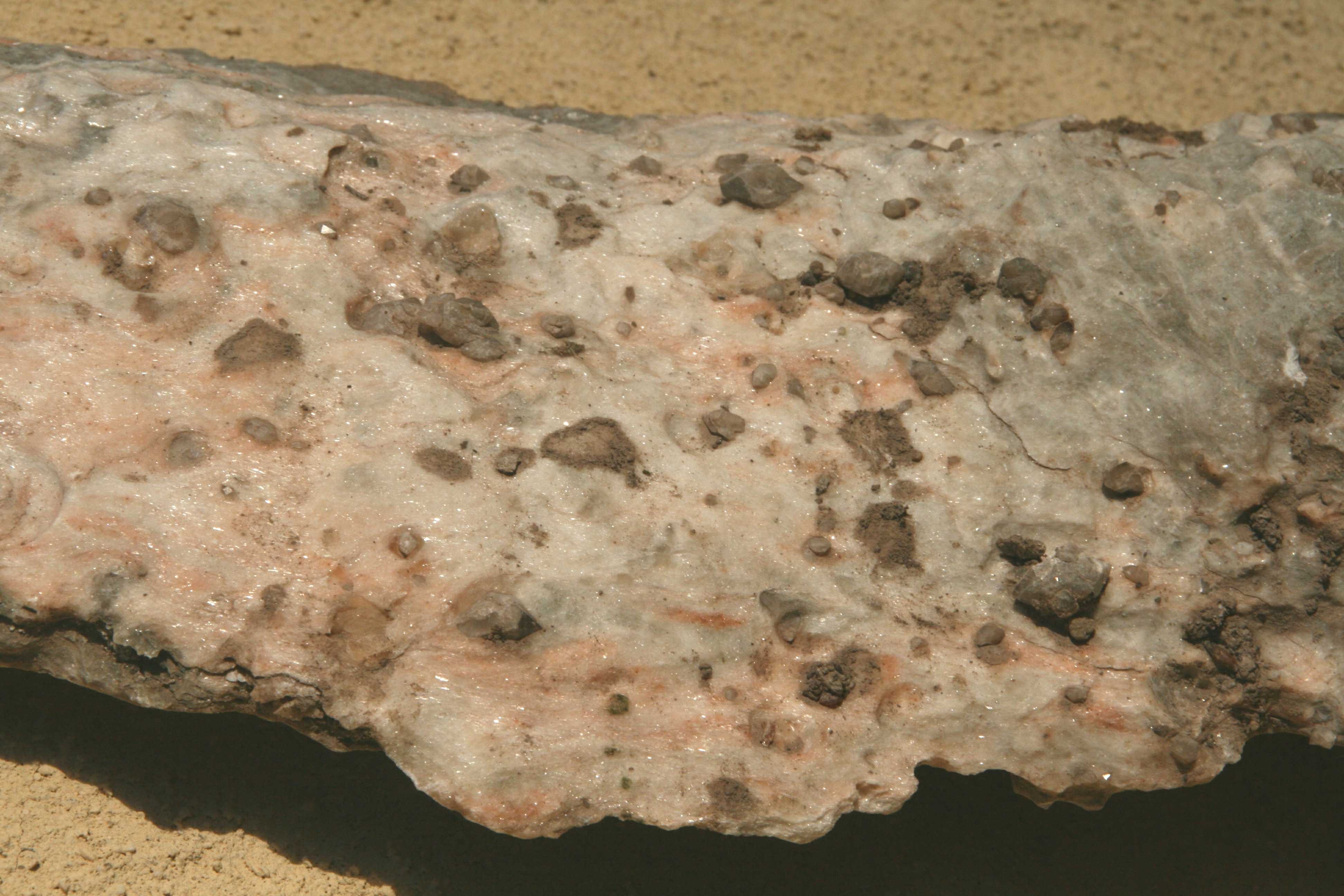

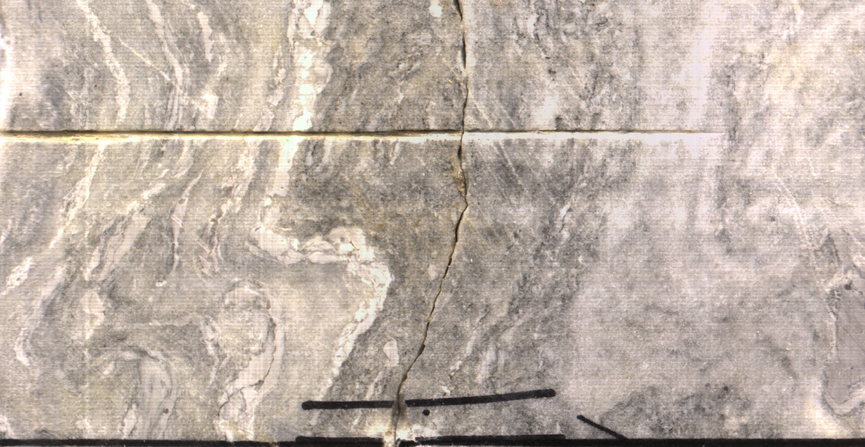

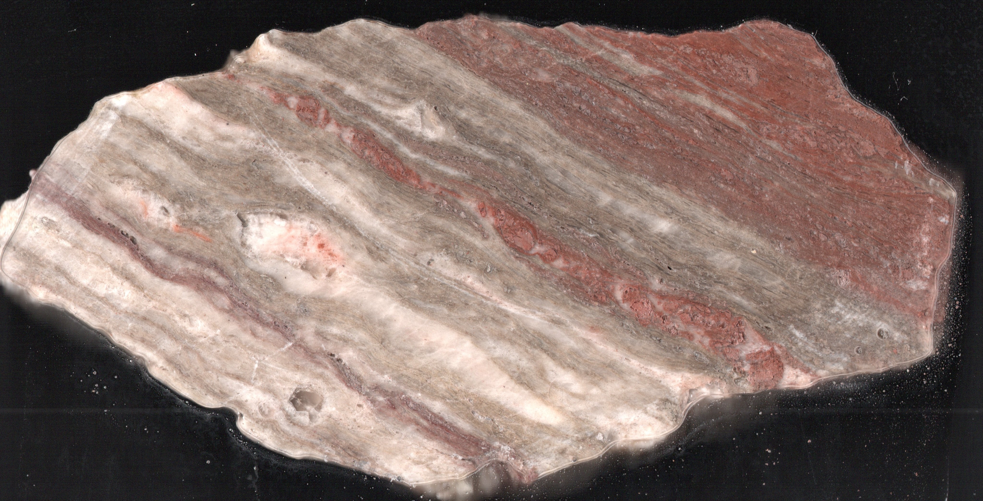

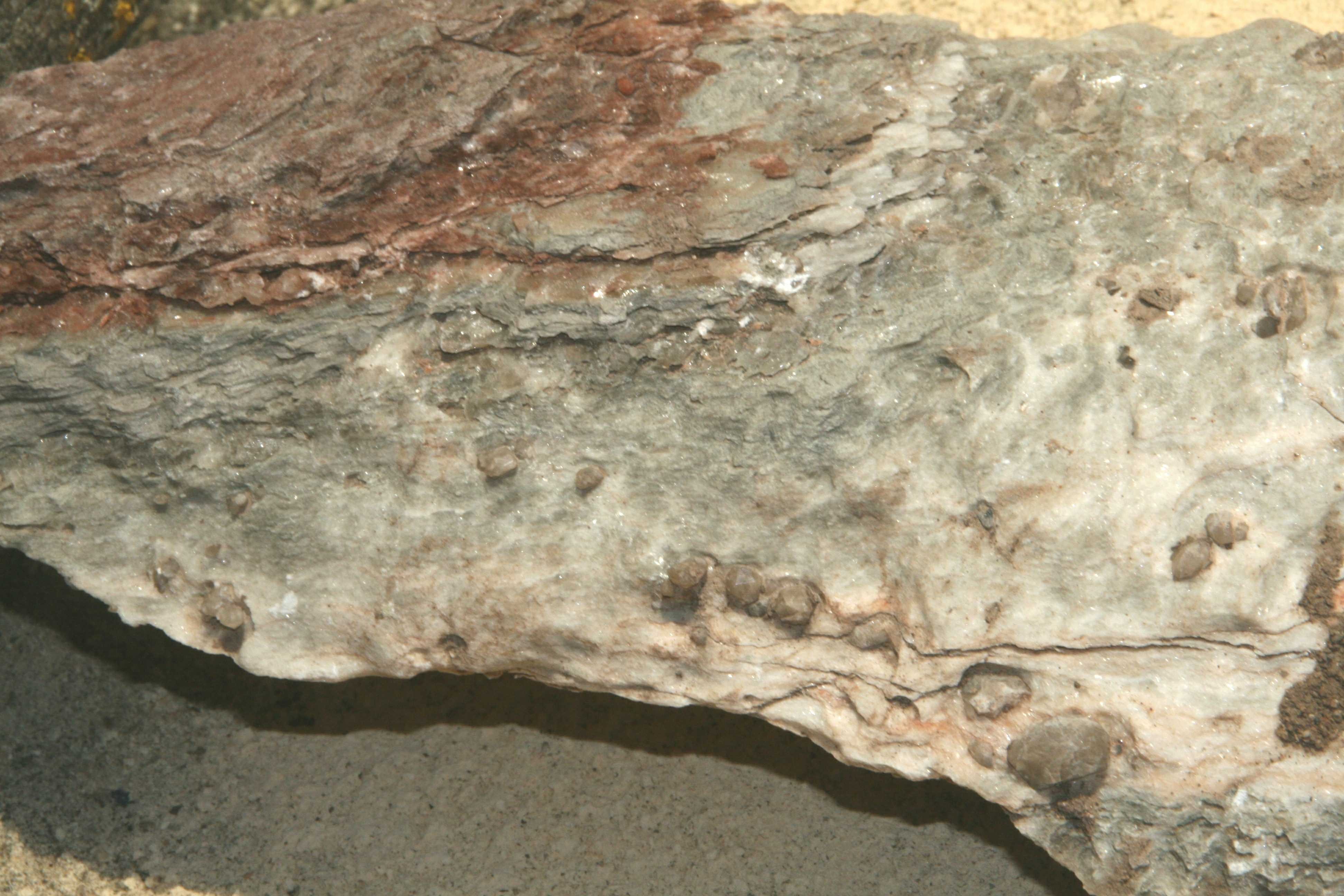

Sur section sciée et rectifiée, un coup de scanner
Le petit dernier étant un sucre (2x3 cm) pour lame mince
Ici aussi, la trainée de quartz est plutot dans l'axe d'un niveau blanc, un peu noduleux (Ste Eugenie, Peyriac de mer, Aude)
Quand les niveaux clairs se détachent tous seuls (les autres sont plus fragiles), ça donne une lame blanche constellée de petits quartz.

Merci. OK pour le rouge. Le gris vert est plus réduit (argiles plus un peu de matière organique).
Dans la littérature ancienne, blanc (surtout noduleux) = ancienne anhydrite.

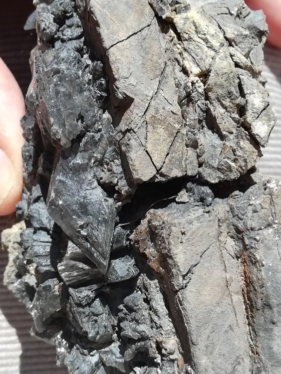

Les petits bipyramidés du Keuper sont réputés contenir des inclusions solides d'anhydrite, au moins au cœur des cristaux. J'attends de voir par moi-même.

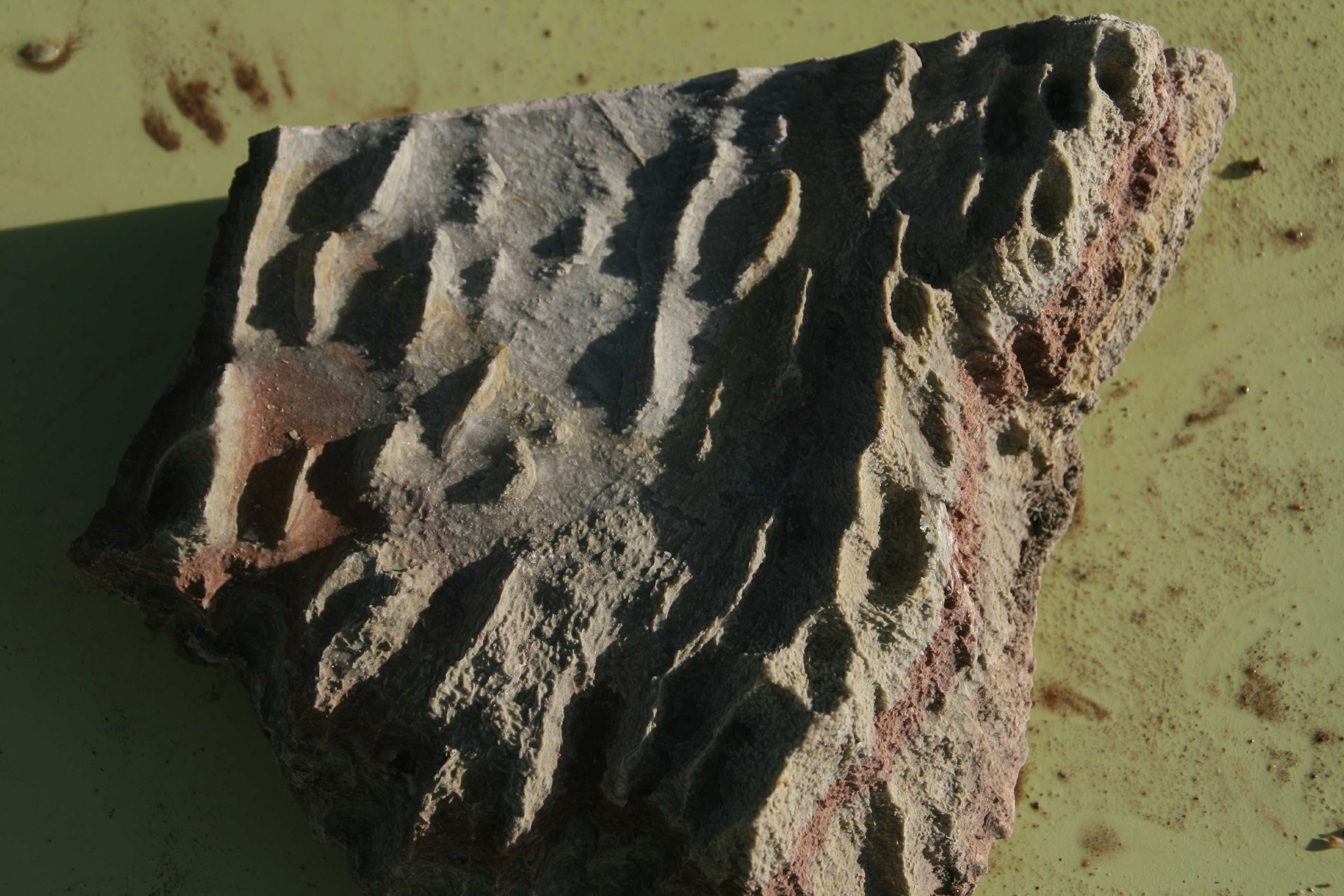

Les parties blanches sont juste du gypse plus pur et à grain fin (hormis le quartz). Pour la dissolution, ça ne fait pas trop de différence, je crois.

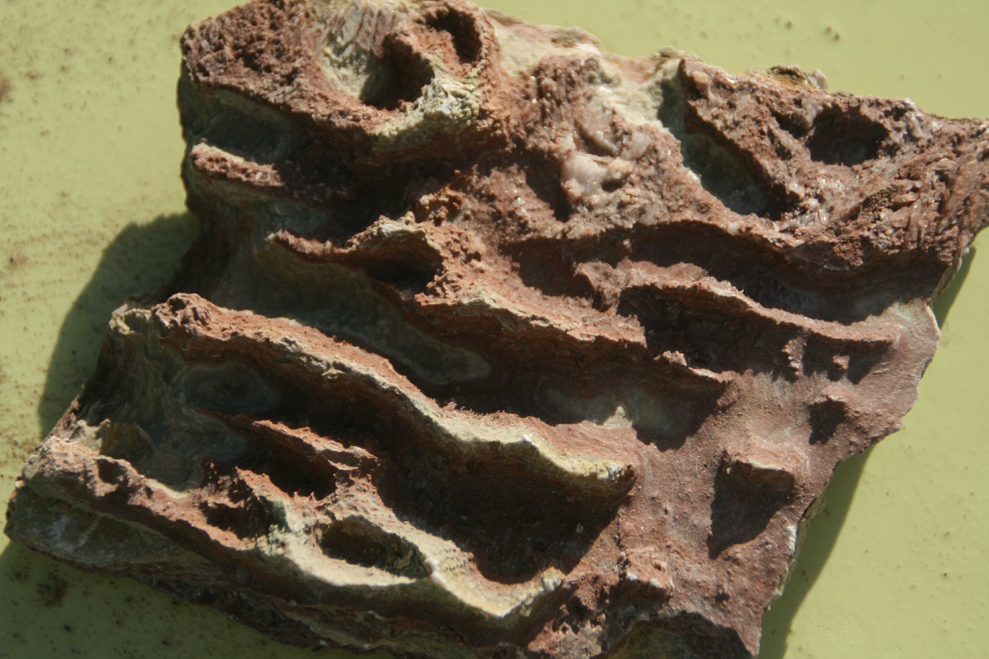

Et les structures de dissolutions (les gouttières) sont souvent transverses par rapport aux différents horizons.
Le mécanisme qui est invoqué par les physiciens pour interpréter les lapiaz n'est pas la mise en relief de parties moins solubles, mais une instabilité de l'avancée du front de dissolution : là ou ça commence à creuser (se dissoudre), l'eau de pluie est canalisée et creuse (dissout le calcaire) encore plus vite ; bref une rétroaction positive qui accentue des irrégularités initiales et fait évoluer la surface, initialement quelconque, vers une morphologie périodique avec des canaux et des arêtes tranchantes.

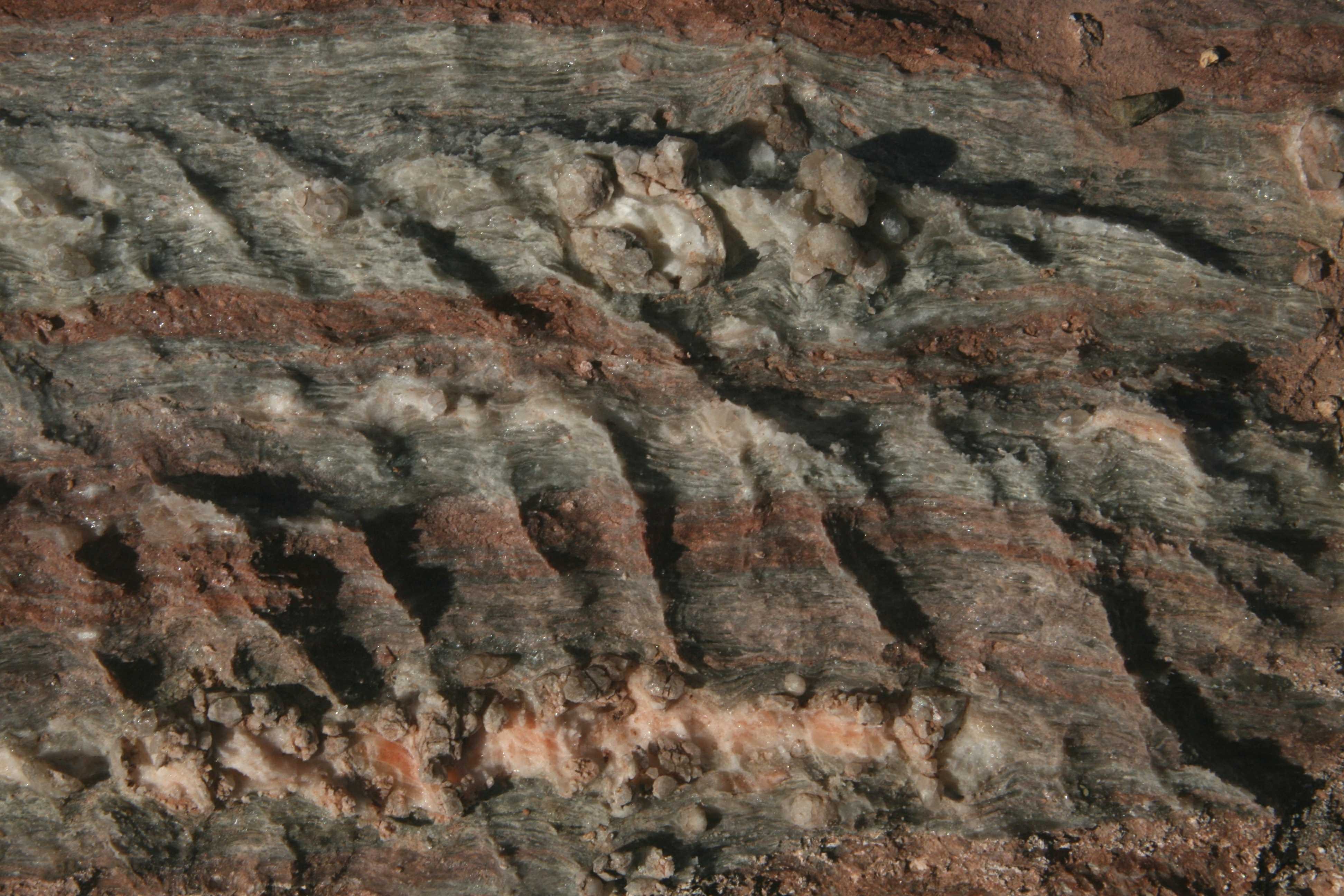

Pour illustrer ce propos :
Ce ne sont pas les parties blanches qui sont en relief, mais les parties sombres qui contiennent autre chose que du gypse.  Les zones moins solubles sont en relief mais on voit bien qu'elles sont aussi en recul dans les gouttières, là ou l'eau est canalisée.
ça donne de jolies figures.

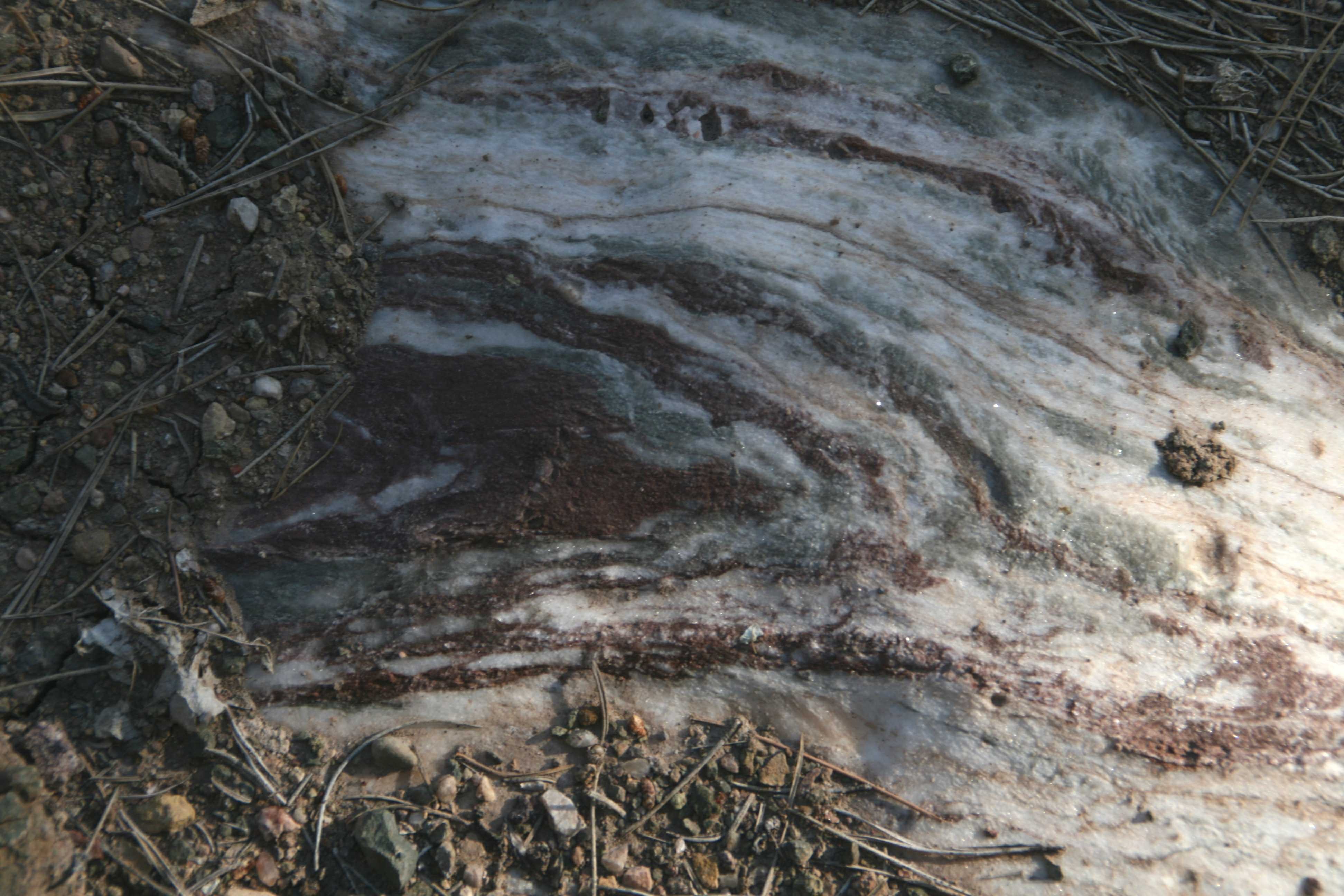

Les niveaux plus riches en fer, parfois en lamines, parfois en nodules.
ça peut donner de jolies compositions avec le végétal.

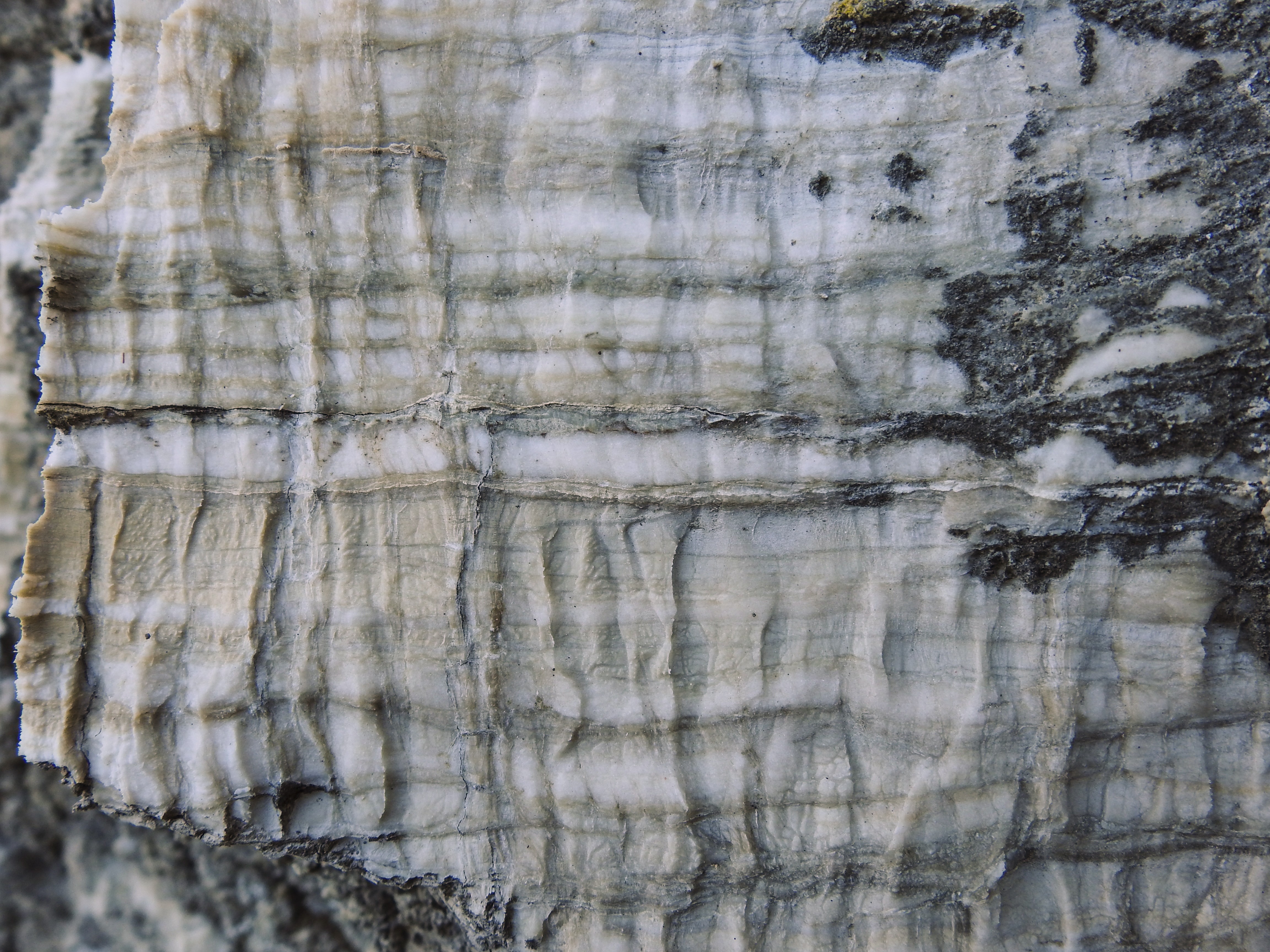

Voici un exemple de gypse avec des lamines surmontées par du gypse massif avec des nodules de gypse blanc.
on voit à la base le gypse avec des lamines et au dessus une zone avec du gypse plus massif tacheté.
Un détail sur les taches.

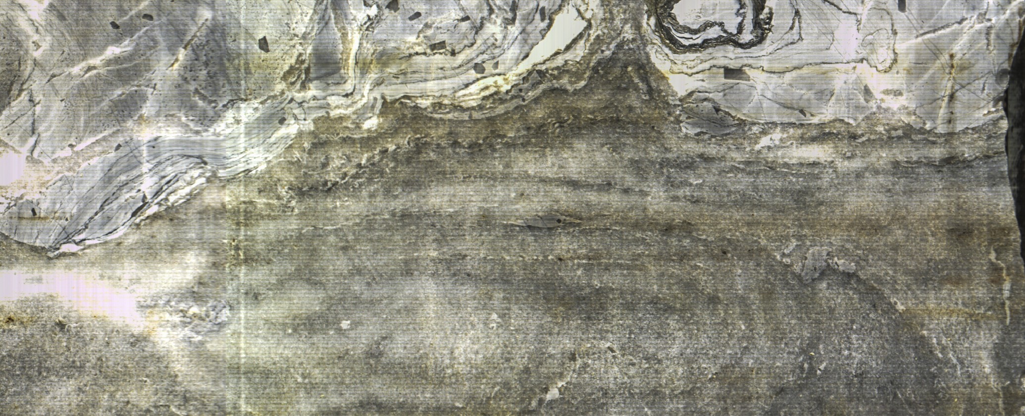

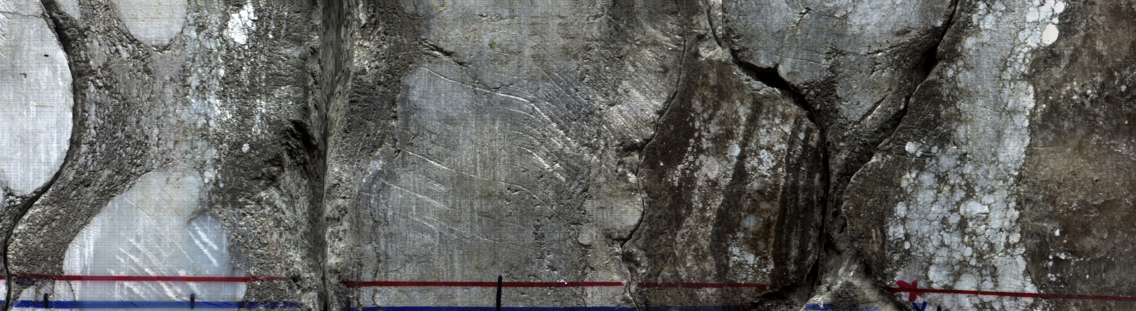

On voit ce genre de truc dans le sel :

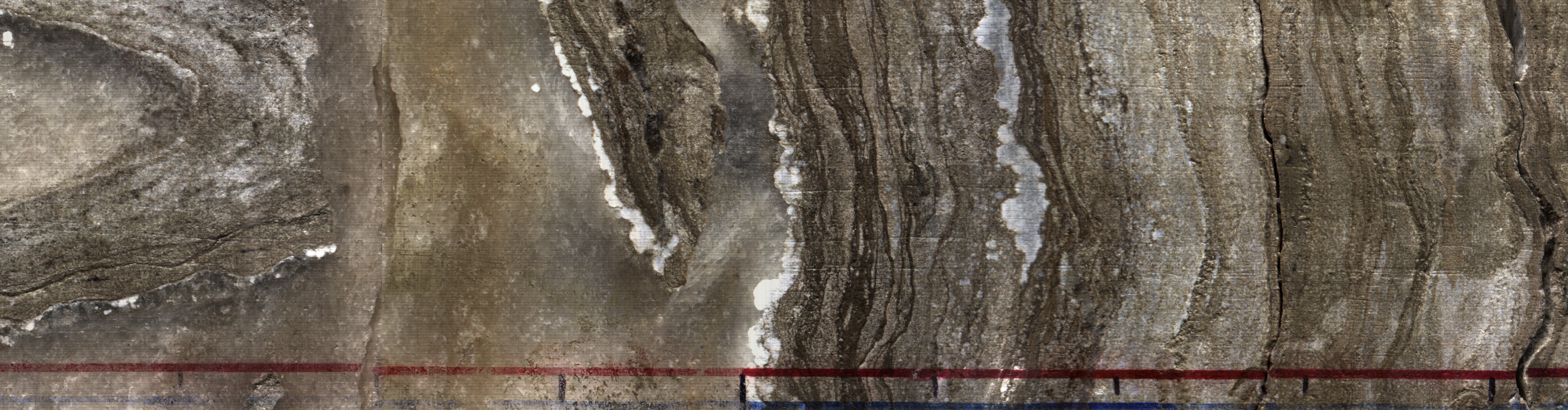

par exemple ici, photo d'une carotte (elle est mise à plat) avec du sel et en blanc des niveaux d'anhydrites, le reste à droite de la photo ce sont des dolomies et des argiles.
Pareil, mais à droite le sel, et tout à gauche l'anhydrite, entre les deux de l'anhydrite mélangée avec dolo et argile.
Ce genre de truc quand on exploite le sel ça donne ça en surface :

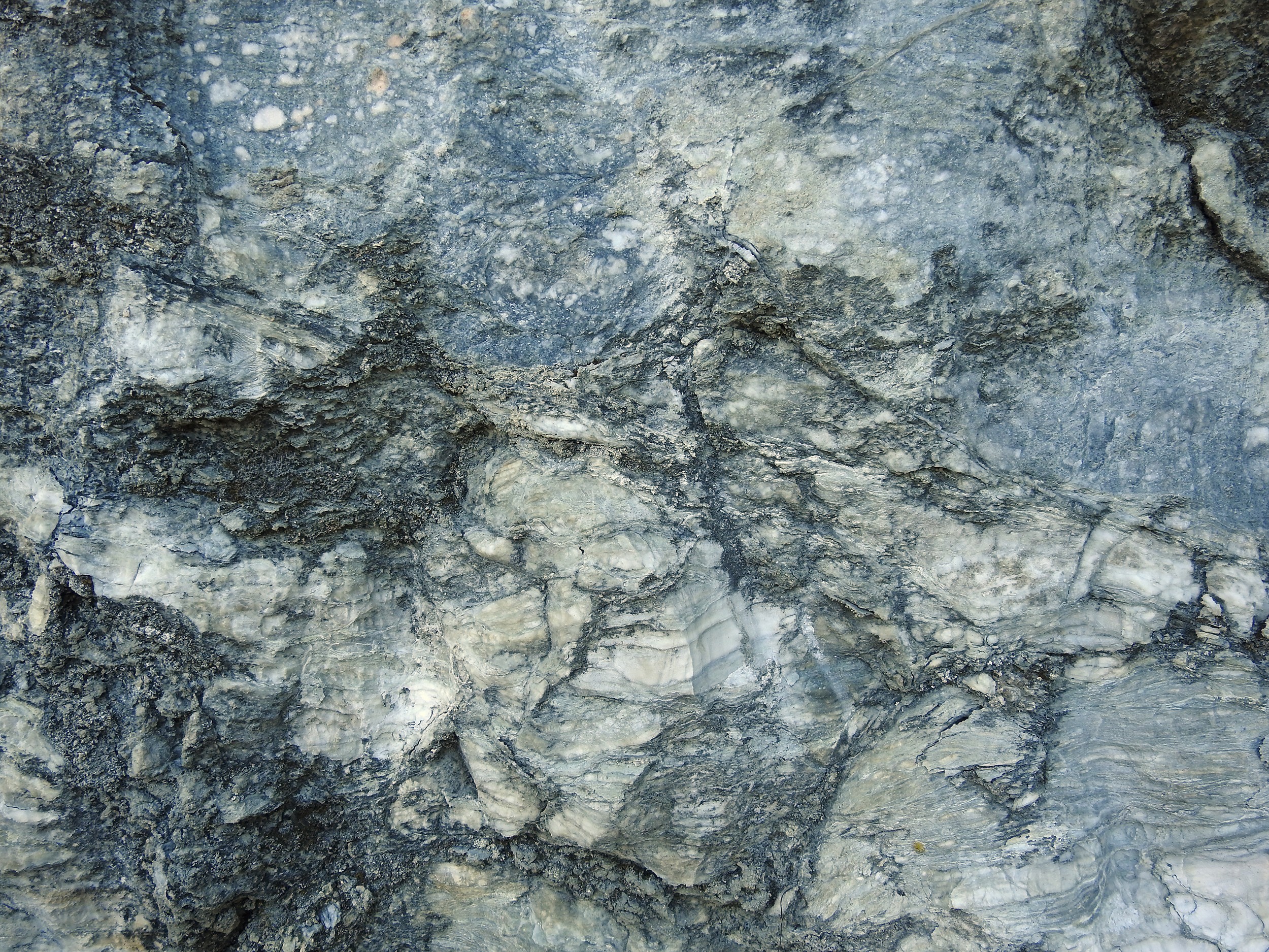

Maintenant dans les alpes, la "zone des gypses"

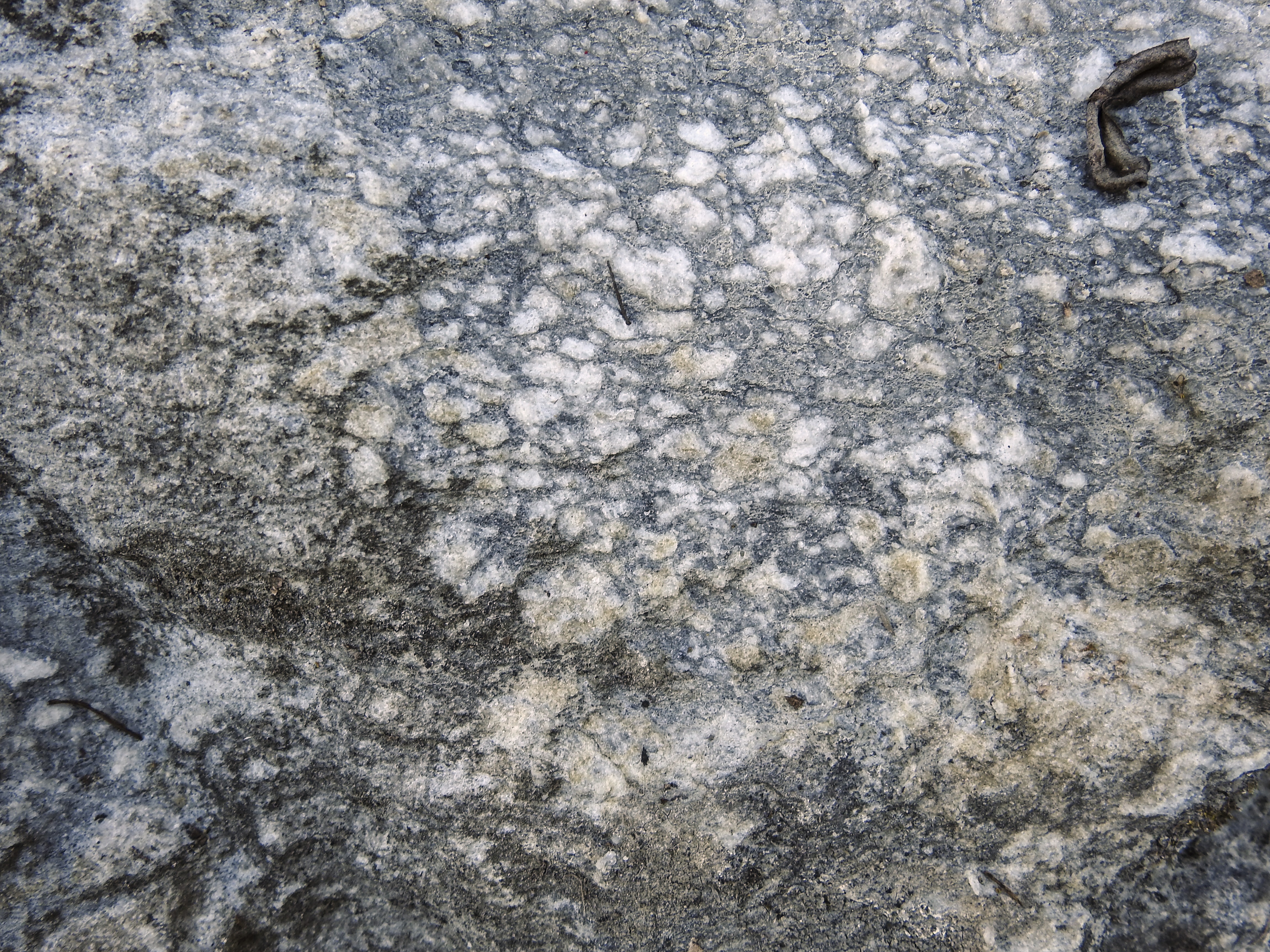

C'est de l'anhydrite. les plans que l'on devine c'est de la schistosité (S0/S1).
Anhydrite avec des impuretés. Ici on voit mieux la S0 et on devine la S1
Tout est gris, mais il y a un niveau dolomitique avec de l'albite.
Pareil.
Magnifique. Cette figure de réaction illustre très bien l'instabilité du gypse par rapport à l'anhydrite dans une saumure sursalée (à faible fH2O, l’équilibre gypse-anhydrite est déplacé vers le gypse).
Vraiment des nodules ? ou des fragments dans une brèche ? C'est en partie pour essayer de donner une origine a ce faciès (dans les Corbieres) que j'ai monté le post.
Ce qui est sur, c'est que  c'est pratiquement monominéral (aux oxydes près), et donc que ça doit dériver d'un précurseur qui l'était aussi, j'avais envisagé la sylvite.
Merci en tout cas pour ces illustrations de grand standing.

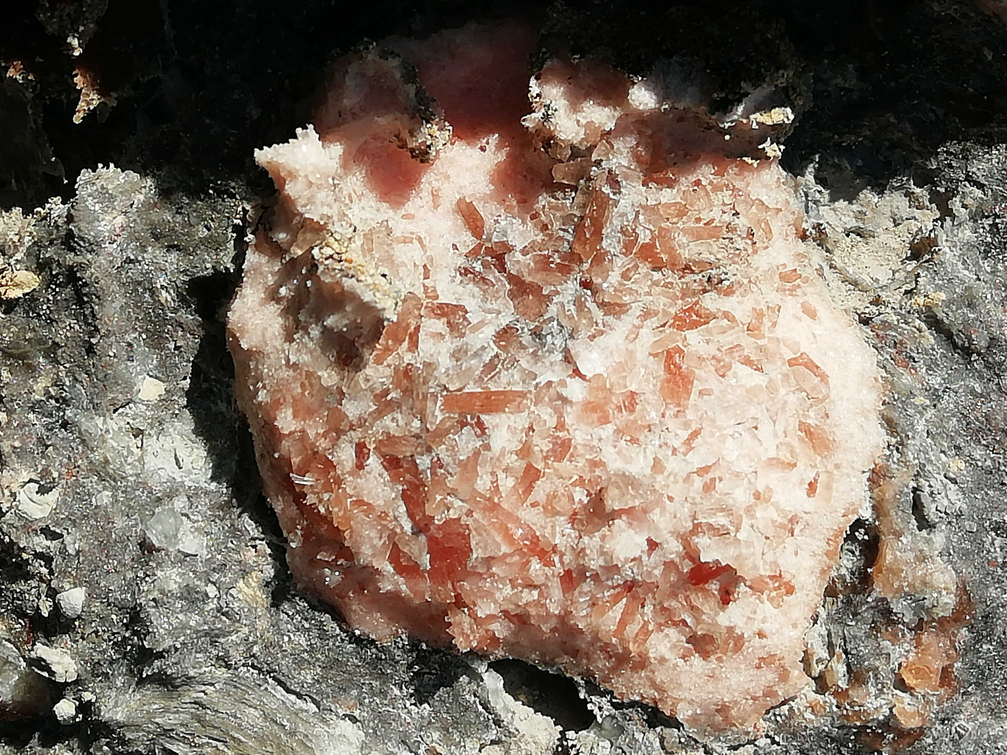

Est ce que cela y ressemble? c'est à dire, comment faire la différence entre une brèche ou des nodules dans une formation évaporitique?

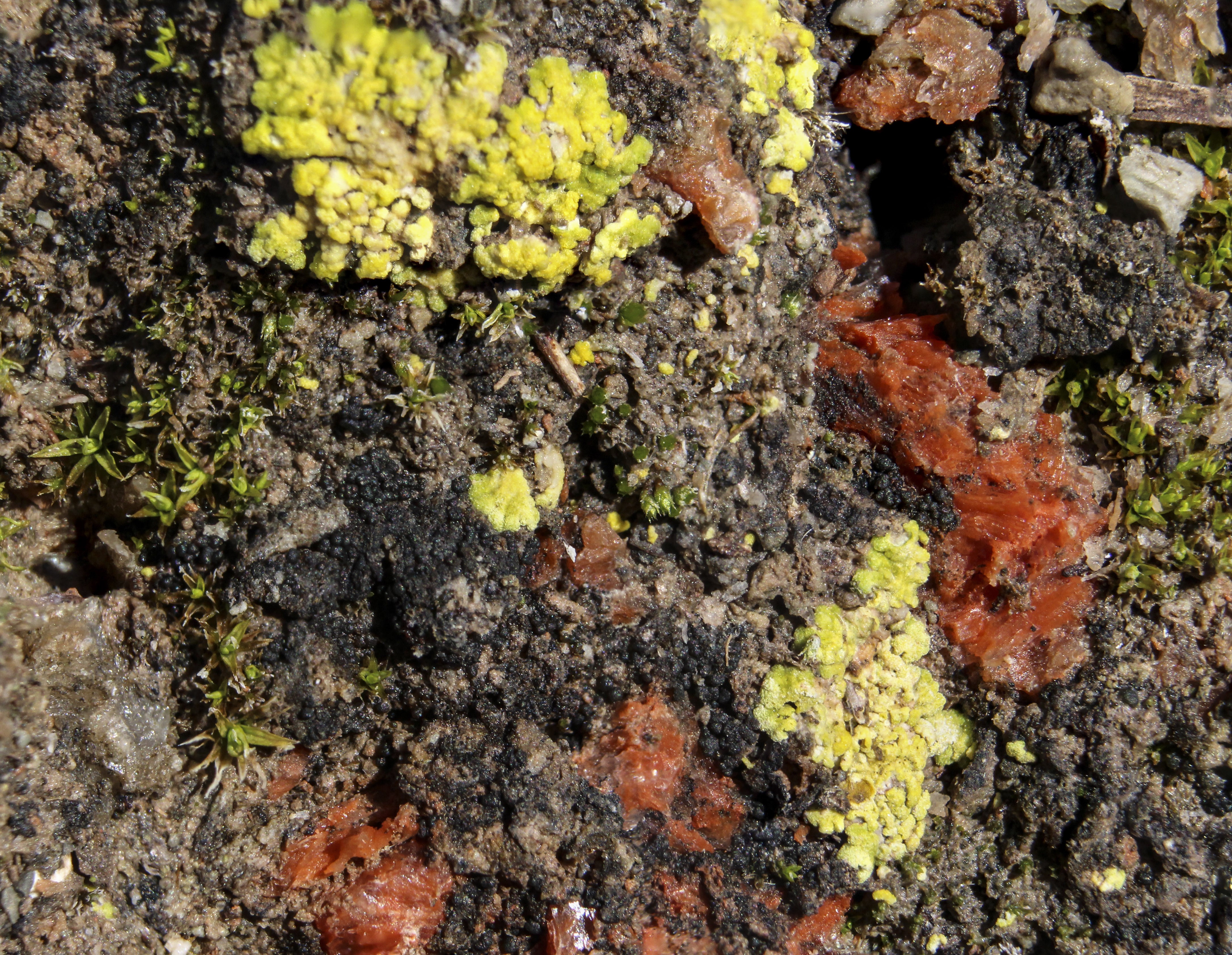

Une photo d'un truc dans le sel avec des couleurs oranges:
ici, ce sont des carottes de sel prises en photo par lumière transmise .j'ai pas de donnés sur la composition. Ce que je sais, c'est un diapir.

Quand c'est polygénique, et que je ne vois pas de lamination dans la matrice des élements, j'ai tendance a penser que c'est plutôt une breche.

Pour ce que je vois dans les Corbieres, ces elements de gypse rouge en grands cristaux enchevetres sont pris dans une matrice argilocalcaire noire avec des fragments de roche (dolomies, marnes peu consolidées, morceaux de basalte, etc...) c'est polygénique.
Quand on a des septarias dans une marne, on a en general un seul type d'element, la matrice est litée, et je ne pense pas breche.
