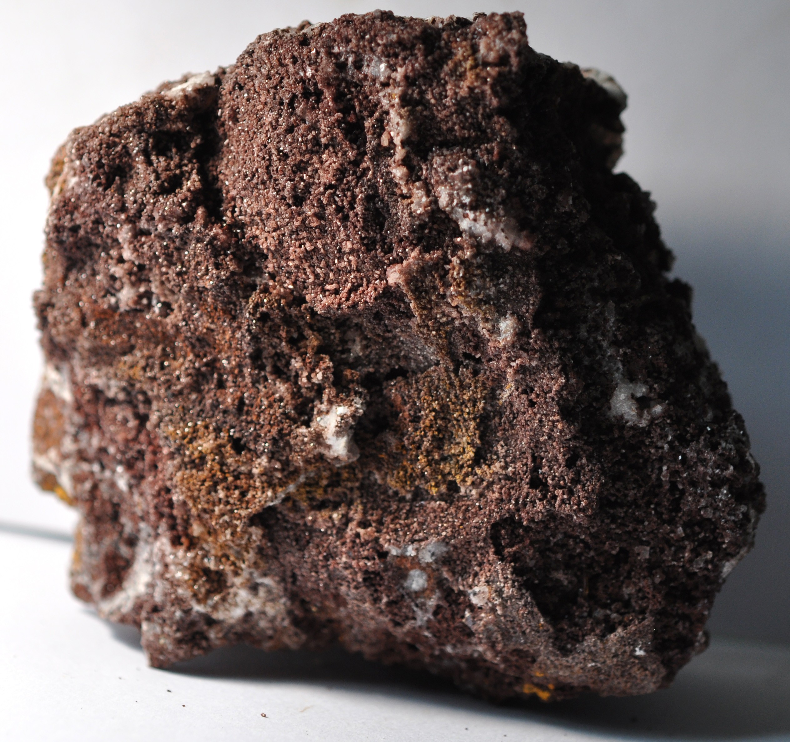

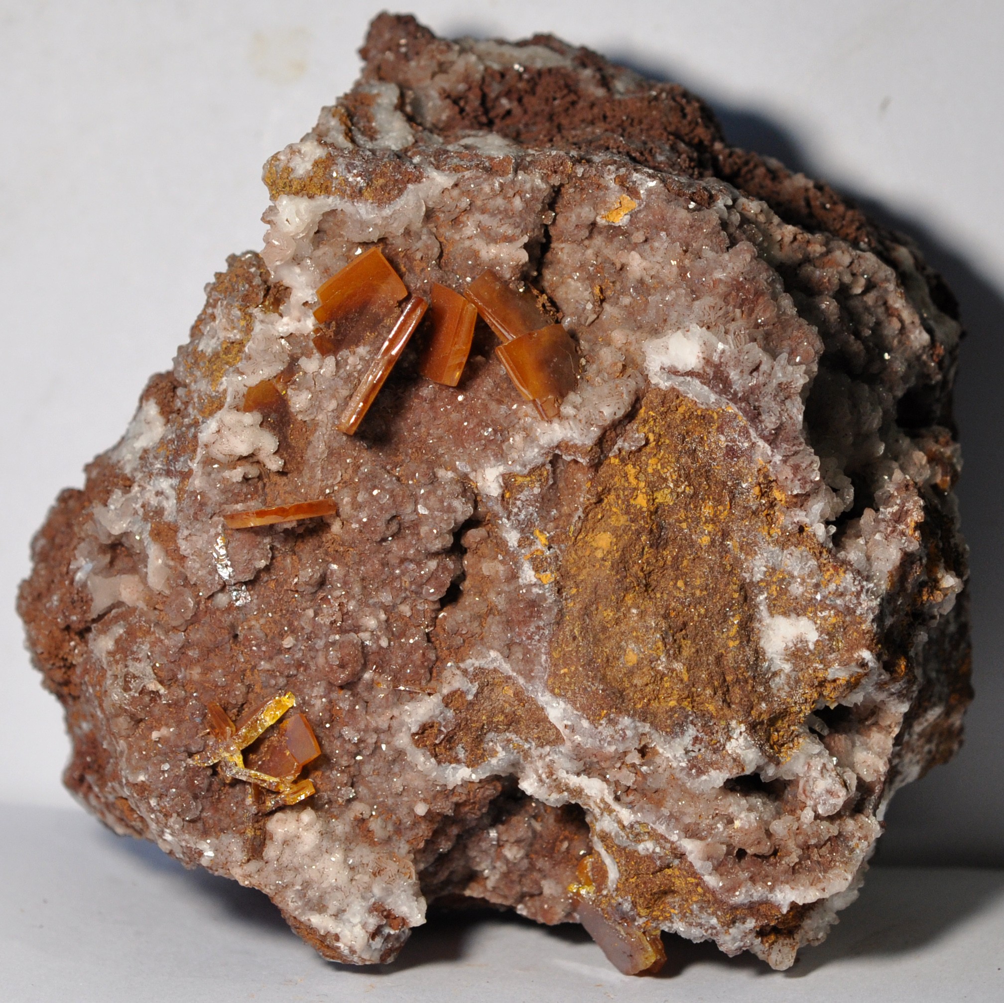

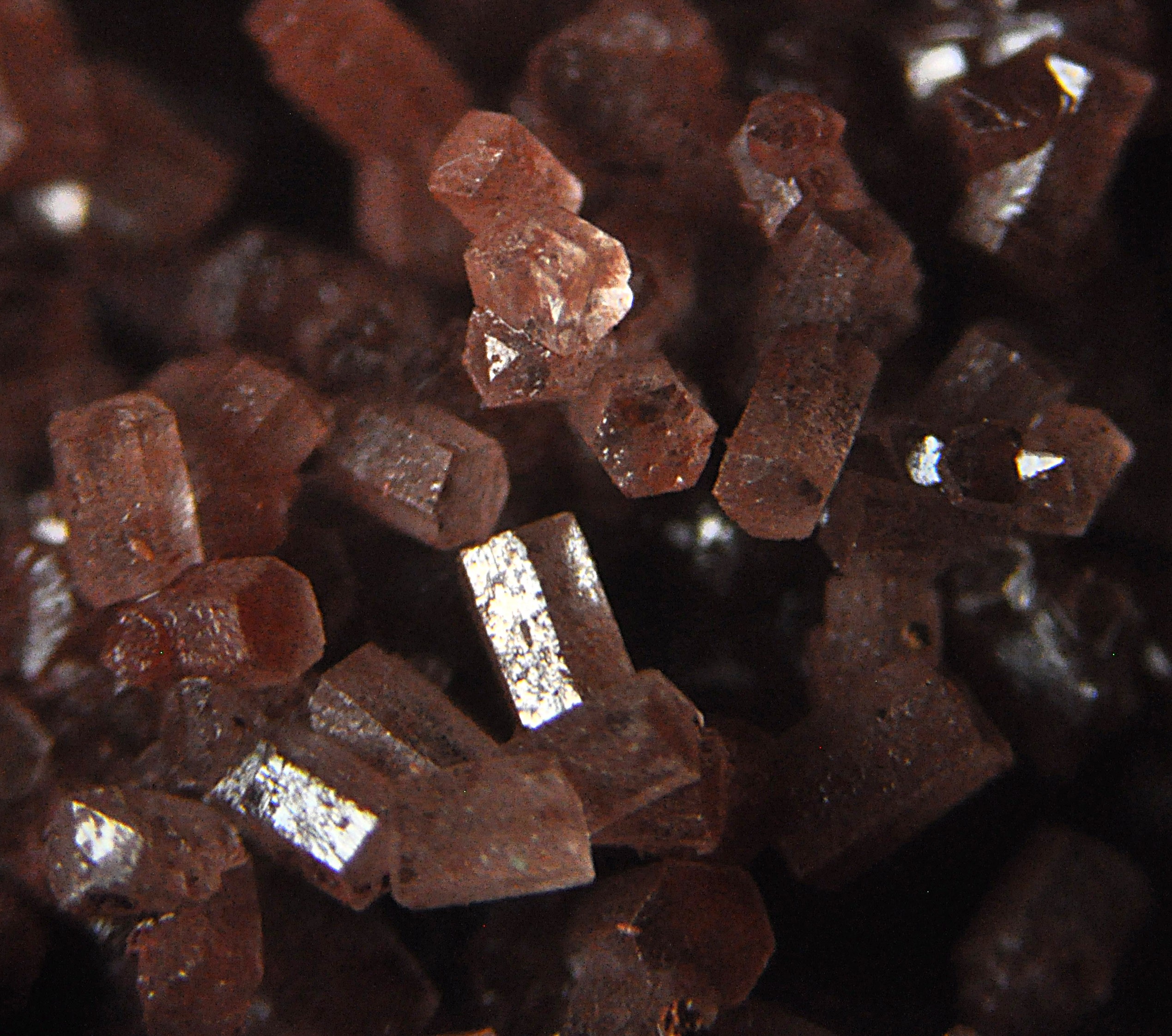

Voici une "Wulfénite du Mexique" achetée dans les années 90 à la boutique du Muséum à Paris.
Taille 10x9,5 cm.
Je suppose au faciès de la Wulfénite qu'elle provient peut-être de Los Lamentos.
Le caillou comprend aussi de la Calcite millimétrique lenticulaire et rhomboédrique.

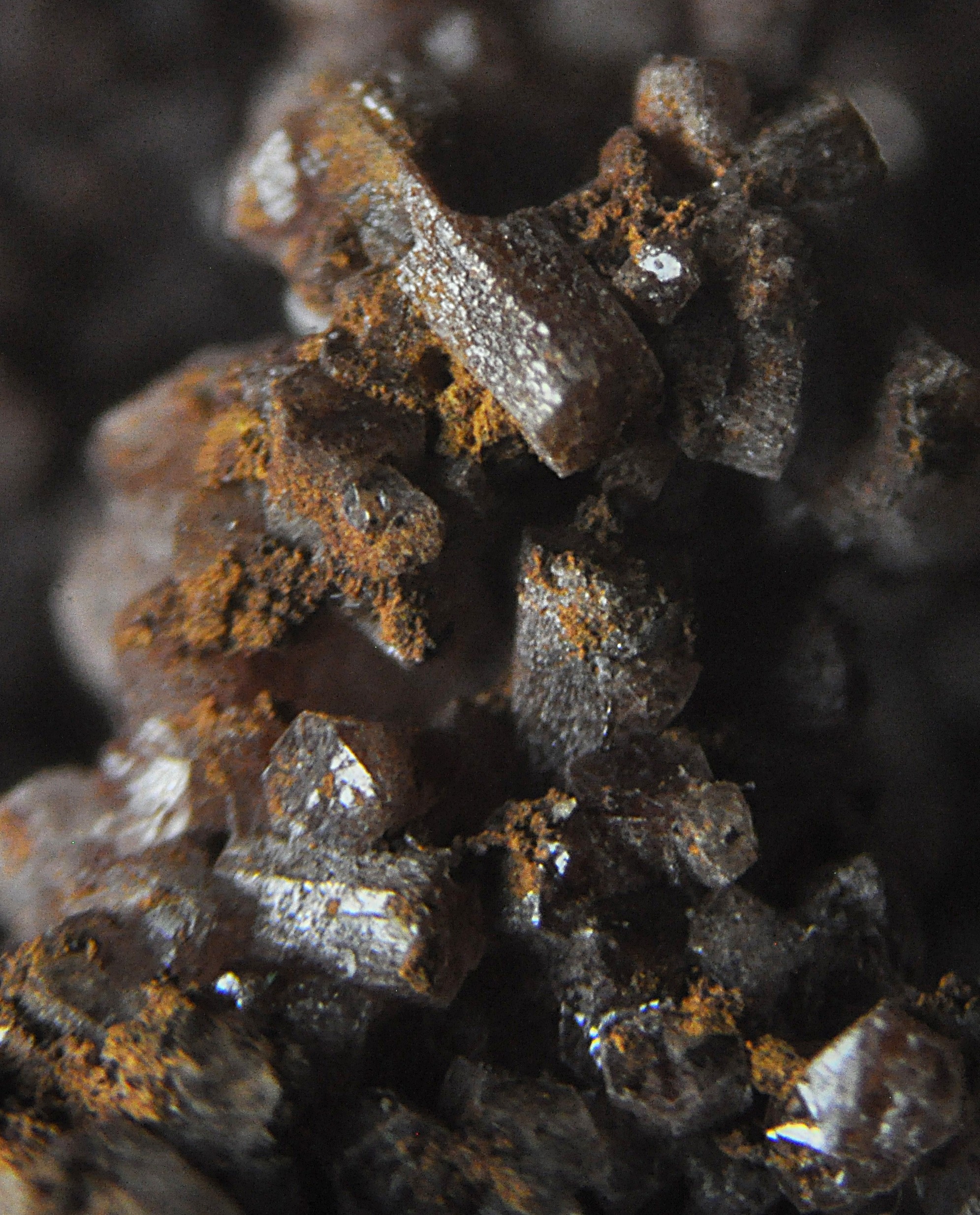

Mais sa face arrière est couverte de microcristaux prismatiques hexagonaux incolores à brunâtres.
La vanadinite est signalée à Los Lamentos... mais peut-elle être incolore et transparente?
Merci d'avance!
En visionnant les photos disponibles de Los Lamentos sur Mindat, la Willemite est présente effectivement mais plutôt aciculaire et blanche.
C'est sûr que l'option Willemite me plairait bien!
La pyromorphite serait présente mais n'est pas montrée.
Il semblerait que la Mimétite soit présente aussi mais sous forme d'agrégats plus ou moins sphériques de cristaux lamellaires.

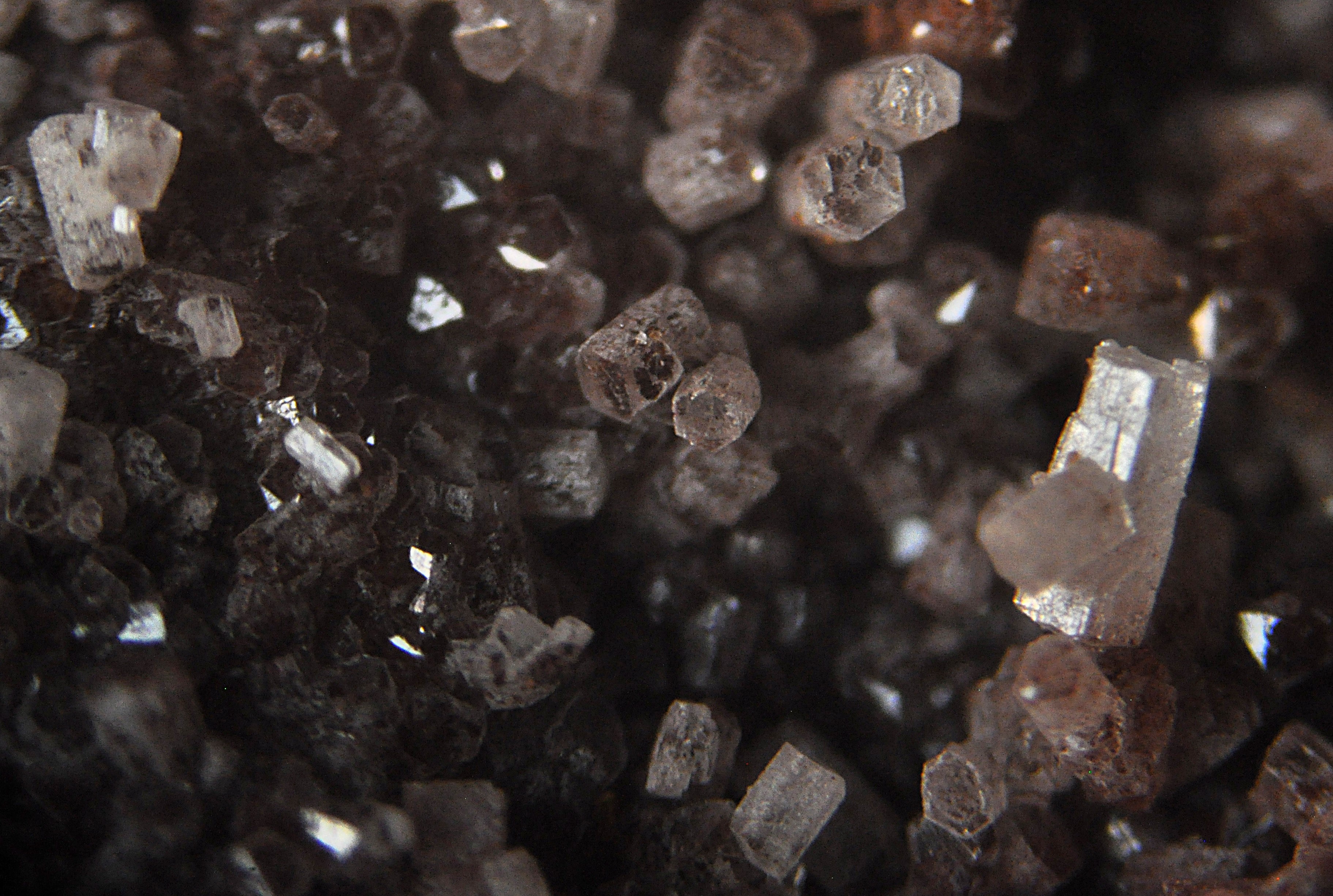

Je remets une photo micro.

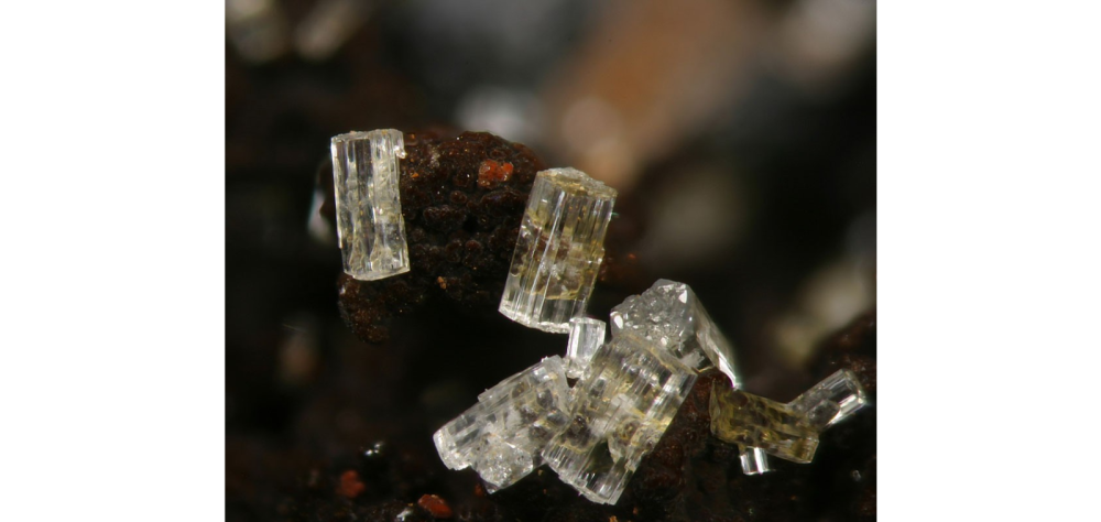

Tu crois que ça n'a pas une tête de willemite ?
C'est d'ailleurs, mais bon...
https://www.mindat.org/photo-118868.html
Le problème de comparer avec des photos est le suivant :
pour le site un peu étendu qui nous intéresse :
- wulfenite 625 photos
- willemite 3 photos...
Je ne pense pas qu'il soit possible de considérer que les 3 en question soient vraiment représentatives ;)
En cherchant un peu, je suis sur que tu trouveras facilement un test ou deux à faire sous la bino
A+
