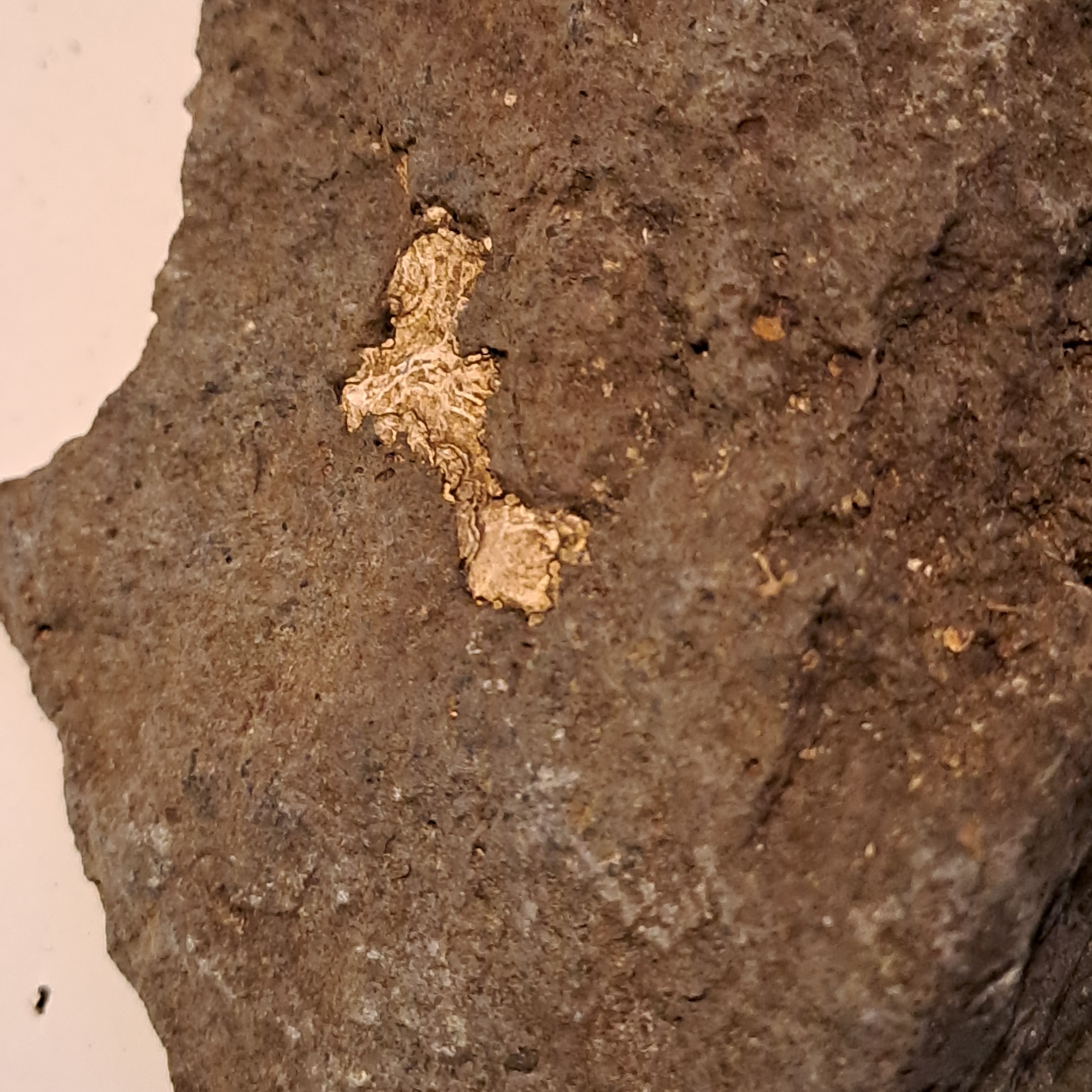

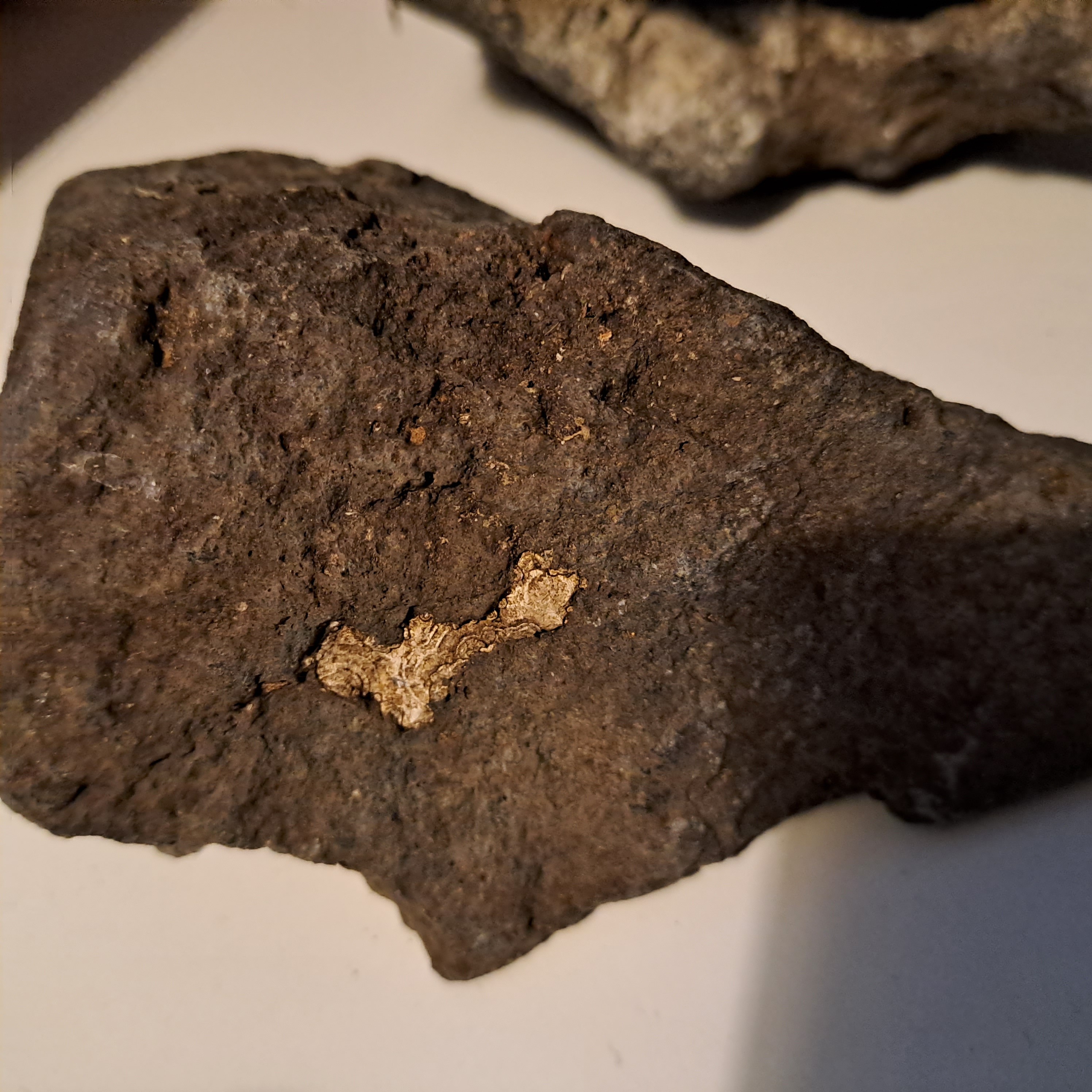

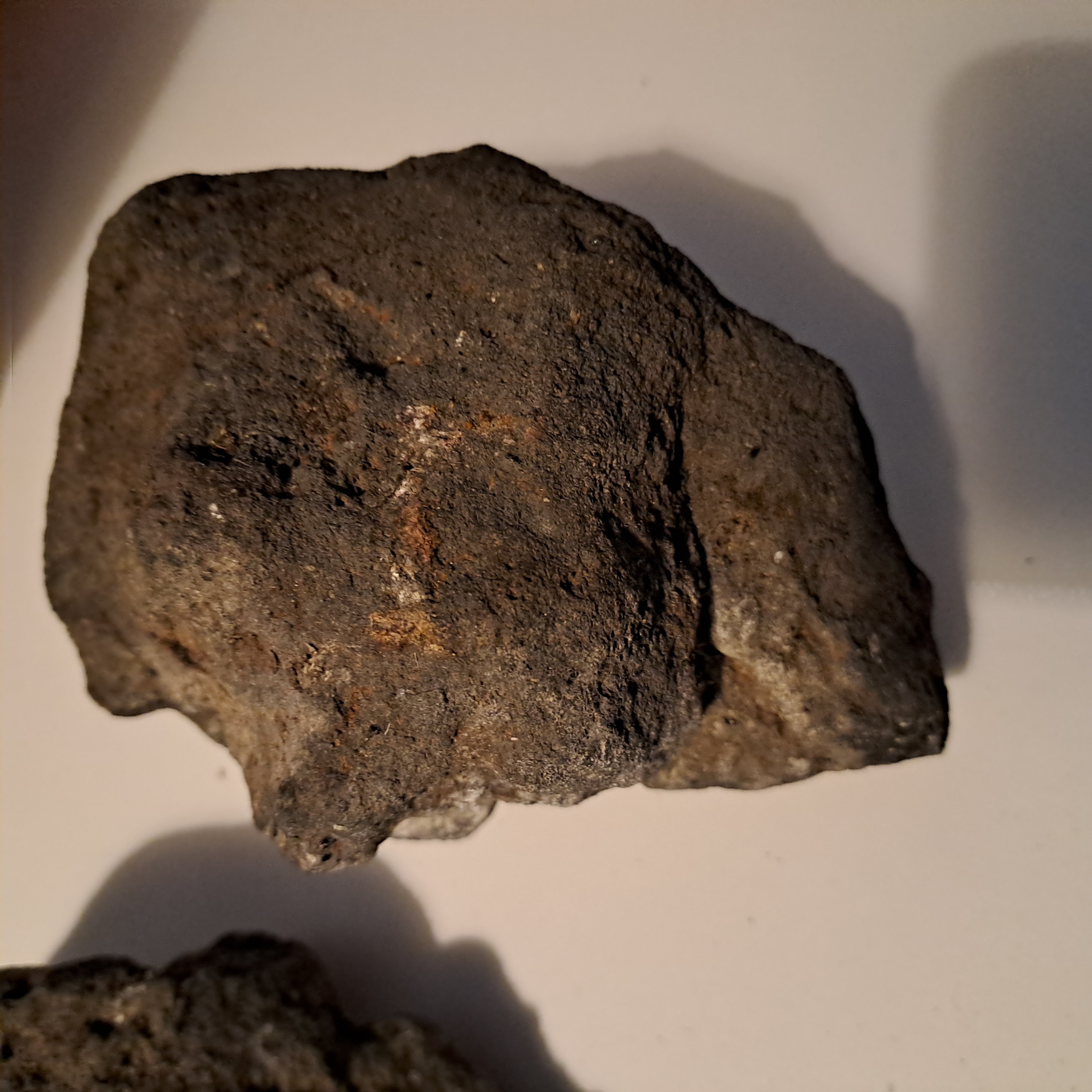

de retour d'Auvergne j'ai trouvé ces pierres près du chateau de Murol
je pense que c'est du basalte mais il semble recouvrir quelque chose ?
par ailleurs comment avoir une idée de date de leur "création" ?
et quelle différence avec les pierres de lave qui sont beaucoup plus legère et poreuse, n est ce pas du basalte aussi ?

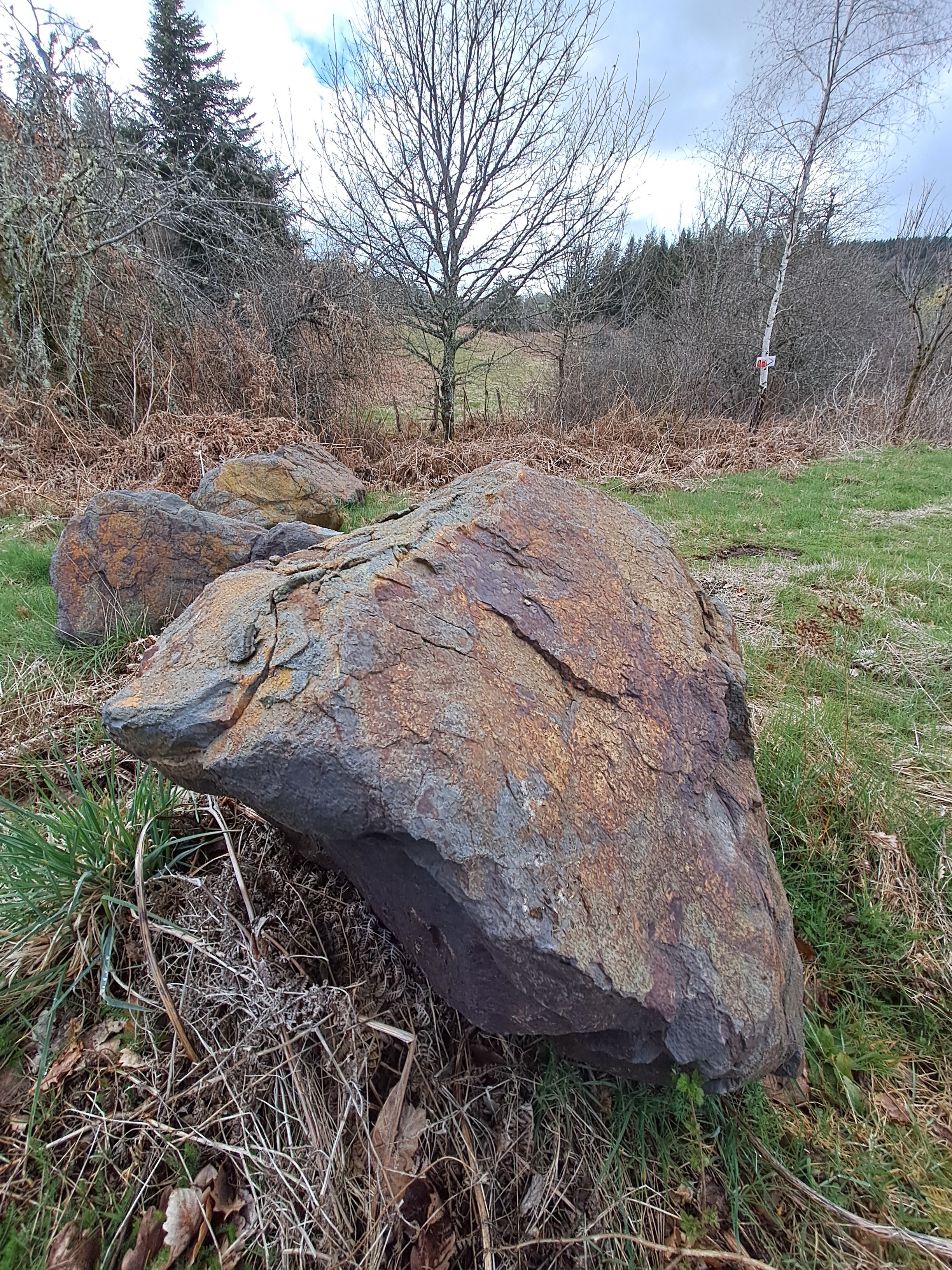

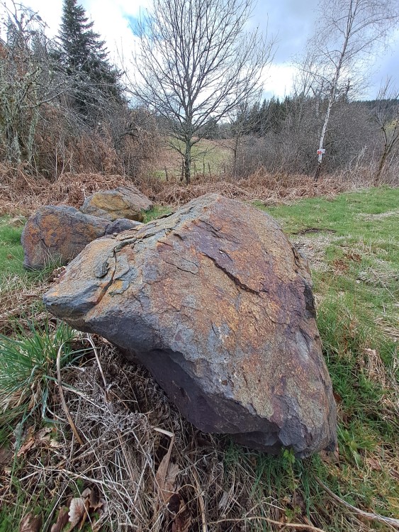

la deuxième photo représente un enorme cailloux qui semble très ferreux, qu est ce ?

Pour la première, basalte, avec quelques bulles et des inclusions, c'est plausible. Mais il faudrait s'approcher un peu et voir une cassure fraiche pour identifier les minéraux comme l'olivine ou le pyroxène permettant d'écarter un autre type de lave. Pas d'idée sur la nature de la partie claire, si ce n'est qu'elle a l'air concrétionnée, donc peut-être un remplissage de vacuole plutôt qu'une inclusion de roche.
Pour la deuxième, basalte possible aussi, avec la même nécessité de casser pour voir les minéraux. La forme générale évoque un fragment d'orgue basaltique.

Le basalte du site du château est aphyrique (pas de cristaux visibles à l'oeil nu) mais parfois on peut observer un petit nodule de péridotite.
Ici, impossible de zoomer dans une photo prise au smartphone. Donc le "truc clair" n'est pas identifiable.
C'est quoi une "pierre de lave"? Léger et poreux, c'est peut-être une ponce... Il y en a près de St Nectaire et l'église est en partie construite avec cette ponce. Dans ce cas, c'est très différent du basalte sur les plans composition chimique et mise en place.
