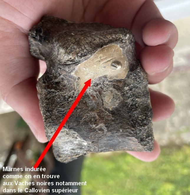

Bonjour, en allant en brocante la semaine dernière en Côte d’Or, je suis tombé sur un monsieur qui vendait cette vertèbre. Je lui ai demandé de quoi il s’agissait et au moins où il l’avait trouvé et malheureusement il ne se souvenait plus. Il avait d’autres fossiles dans sa collection provenant de Côte d’Or et alentours, de Belgique. Des minéraux du monde entier. Donc cela ne m’aide pas trop à déterminer au moins à quel animal cela peut appartenir.
Y aurait-il la possibilité d’obtenir votre aide ? Merci d’avance ! 789A203E-2033-4745-A724-CE1E8BAA96A0.thumb.jpeg.6a31983d2701c9f676d843c365524fc9.jpegD6D8A9CC-FBF5-4A77-8AA2-F9AC32156419.thumb.jpeg.cabfe4abe2116a228dc6f44f61bf40af.jpeg

Je pense qu'il s'agit d'une vertèbre de crocodile marin, d'un taxon que l'on nomme les Thalattosuchiens
Thalattosuchia — Wikipédia (wikipedia.org)
Si cela provient bien de la côte d'or, il y a plusieurs groupes qui y sont connus, dont les Steneosaurus, Metriorhynchus,  dans le Jurassique, par contre je suis assez étonné par l'aspect de la vertèbre qui me semble pyritisé, les niveaux de ce secteur ayant livrés de tels restes sont plutôt des faciès calcaires oolithique, et je n'ai pas connaissance de tels spécimens en pyrite, cela m'interpelle, car ce n'est pas sans me rappeler les spécimens que l'on trouve entre autre aussi aux Vaches noires (Calvados, France), mais également en Angleterre.

Bonjour, merci de la réponse. Comme dit précédemment le monsieur avait pas mal voyagé et effectivement il y avait des ammonites des vaches noires, des marcassites du Cap Blanc-Nez, des artefacts néolithiques marocains etc, le monsieur se « débarrassait » de ses vieilles collections et oui malheureusement c’est regrettable de ne pas savoir d’où proviennent certains fossiles

Cette pièce fait fortement penser à du vertébré (cétacé: baleine ou dauphin) caractéristique des sables remués dans les travaux portuaires d'Anvers.
Cela aurait pu être le cas, mais la présence de marne indurée à l'emplacement de la base des apophyses l'exclu formellement, à Anvers ce sont des sables du Miocène et Pliocène
Voir flèche sur la vertèbre
Le 26/04/2023 à 22:28, elasmo a dit :
Au temps pour moi, tiré trop vite....
