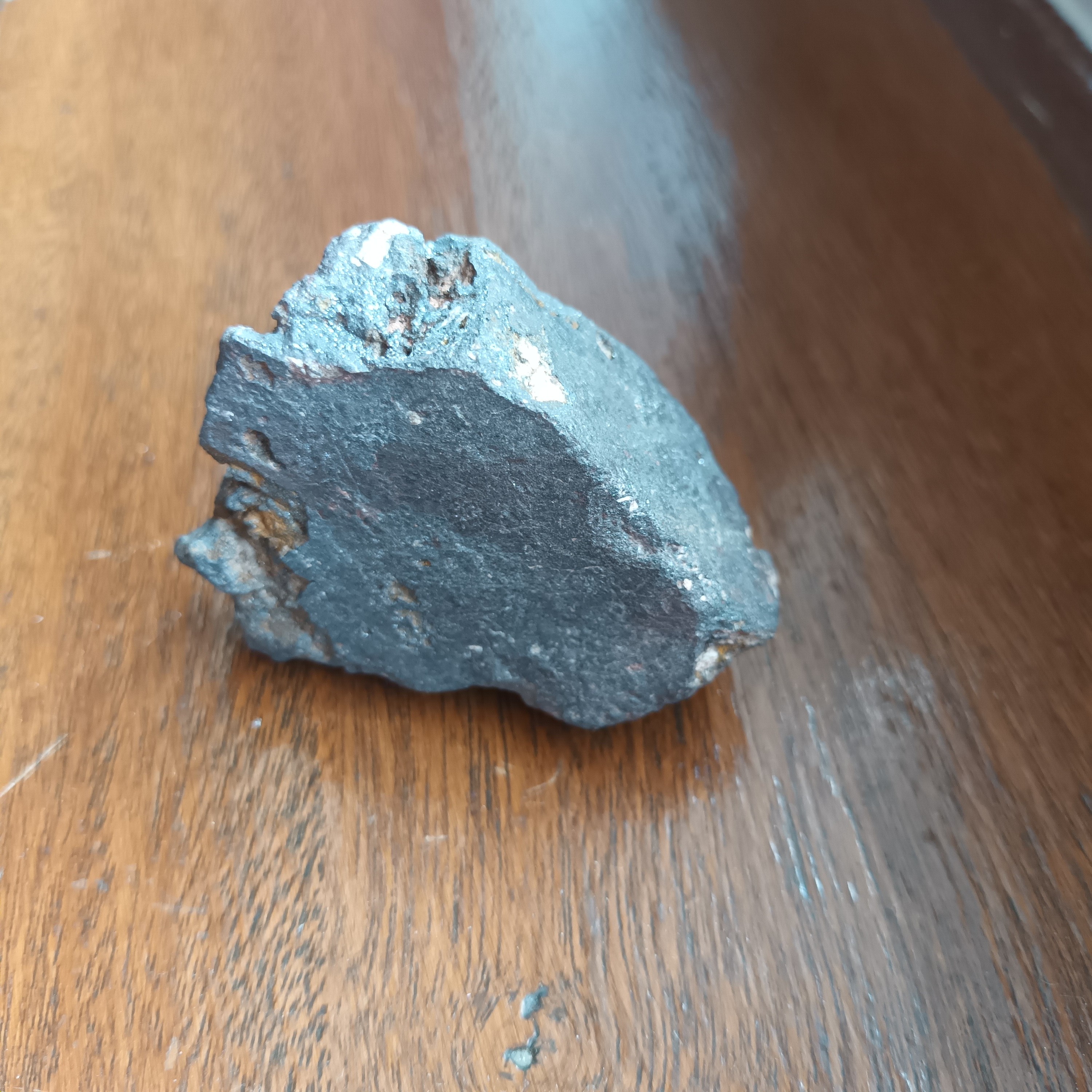

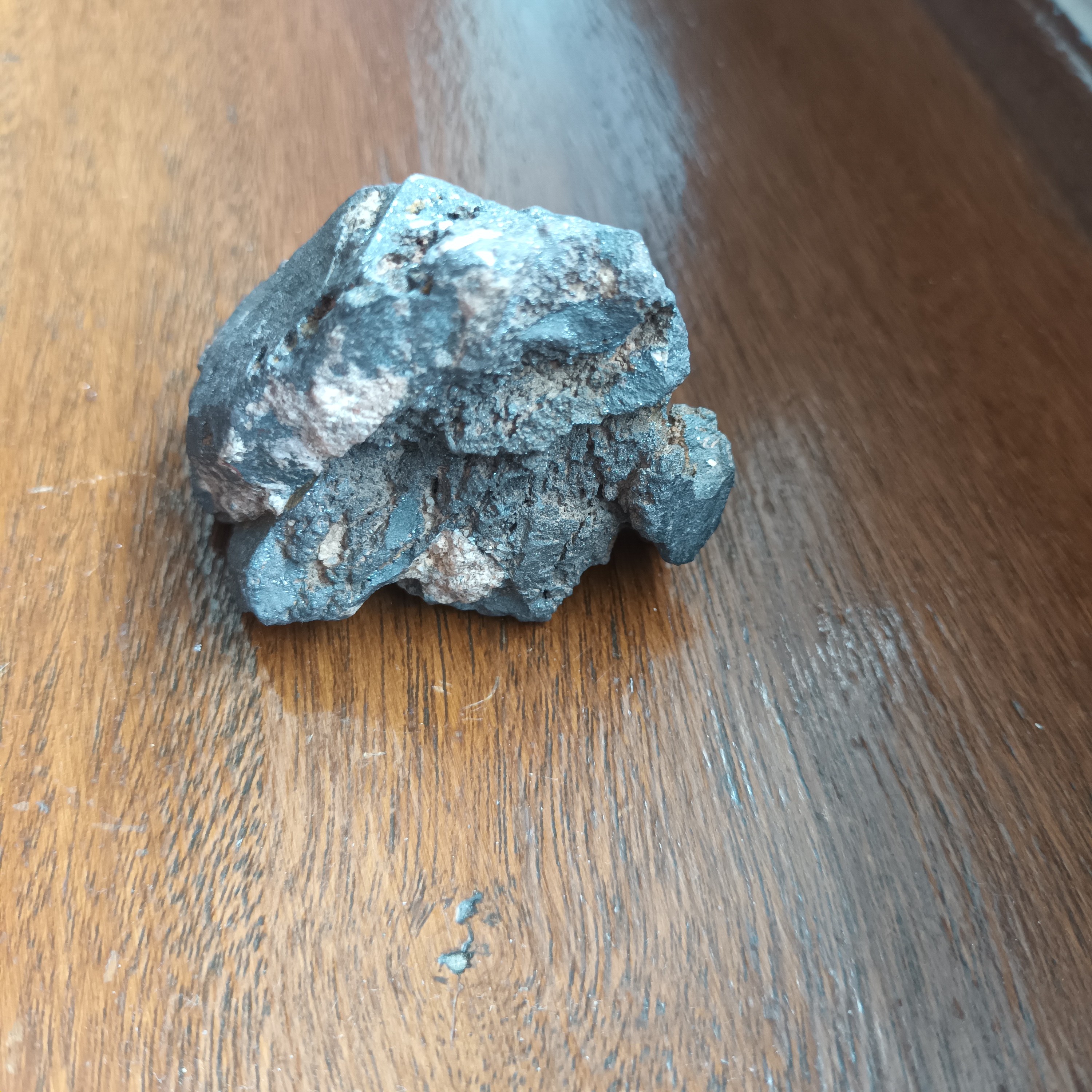

J'ai trouvé un bloc d'hématite avec deux faces bien formées de 5cm et 4cm en bordure du granite de kagenfelds (zone à pegmatite). Je n'ai pas encore vu ce type de structure dans les Vosges.
Est ce courant comme structure?
Est ce un bout de structure rhomboèdrique?
Est ce un bout de macle?
Test fait:
trace brun-rouge.
Rayé avec une lame de couteau.
Merci d'avance pour vos lumières.
Bonjour
La gouttière bien visible sur la deuxième photographie, et celle qu'on devine (à peine esquissée) sur la première photo (en bas à droite) pourraient en effet trahir une macle.
Pour comparer votre spécimen à des macles d'Hématite, allez sur Mindat.org, à la page Hématite, puis sur la galerie des photos d'Hématite, puis filtrez avec le mot-clé: "twin". Attention cependant: certains spécimens montrés ne sont pas des macles, mais juste des groupes de cristaux accolés (difficile d'être lucide au sujet de ses enfants...).
Voir en particulier les localités:
- Dognecea (Roumanie)
- Wessels mine et N'chwaning mine (Afrique du Sud)
Il y a 4 heures, BUT a dit :
Merci, j'ai regardé sur mindat, et l'hématite que j'ai trouvé ressemble à celles de twin peaks aux USA et comme là-bas j'ai aussi trouvé de l'augiste au même endroit.
Me reste plus qu'à retourner voir si je trouve d'autres spécimens mieux conservé.
Attention: à Twin Preaks, le mot-clé "twin" est dans le nom de la localité, et c'est pourquoi tous les spécimens d'Hématite de cette localité ont passé avec succès le filtrage. Mais ce ne sont pas des macles: ce sont des pseudomorphoses d'Hématite après Magnétite, soit des groupes d'octaèdres.
Pour mémoire: dans un octaèdre régulier, les faces sont des triangles équilatéraux, dont les angles valent tous 60°. Par ailleurs l'angle entre deux faces ayant en commun une arête mesure 109,5°; l'angle entre deux faces n'ayant qu'un sommet en commun mesure 70,5°; et deux faces n'ayant aucun élément commun sont parallèles. Facile à vérifier donc, par exemple à l'aide d'un gabarit en carton fin, où l'on découpe un angle de 109,5°. Il n'y a plus qu'à l'appliquer sur le dièdre entre deux faces contigües, bien perpendiculairement à l'arête.
