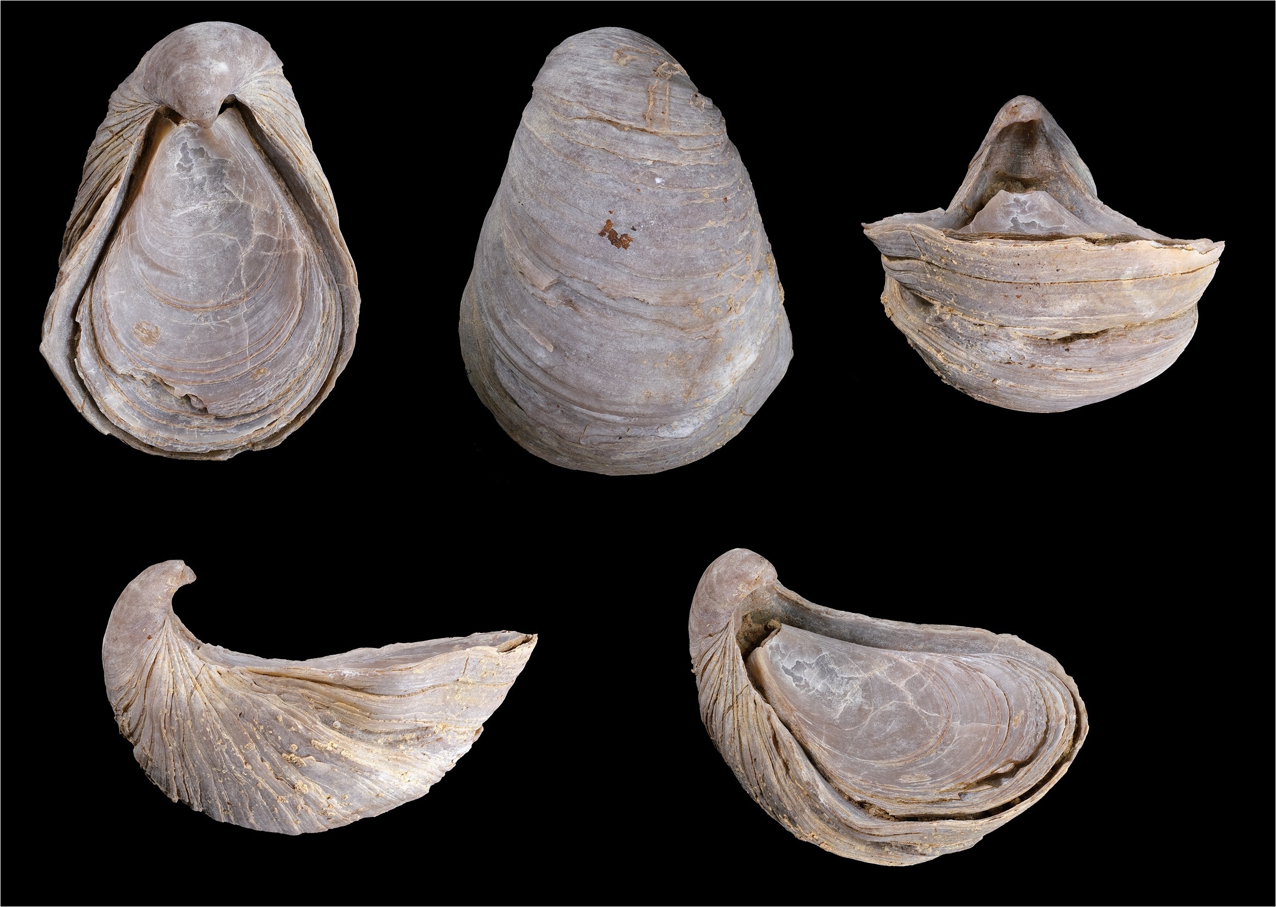

geopas Posté(e) 24 avril 2023 Signaler Posté(e) 24 avril 2023 Bonjour, Les gryphées arquées qu'on récolte en très grandes quantités dans le Sinémurien me posaient un problème de nomenclature. Suivant les sites et les publications scientifiques, on rencontre les appellations suivantes : - Gryphaea arcuata - Gryphaea (Liogryphaea) arcuata - Liogryphaea arcuata - Lyogryphaea arcuata Je suis tombé sur ce lien : https://biostor.org/reference/146301 Il s'agit d'une opinion de l'ICZN qui clarifie la situation (le document fait plus de 50 pages !). Pour résumer : - Gryphaea est un nom de genre valide - son espèce type est Gryphaea arcuata - Liogryphaea est un synonyme objectif, donc à ne plus utiliser - Lyogryphaea est une erreur de typo Voila ! Je sens que cela va passionner les foules ... Pour illustrer : Gryphaea arcuata Sinémurien supérieur de l'Indre Longueur 50 mm Citer

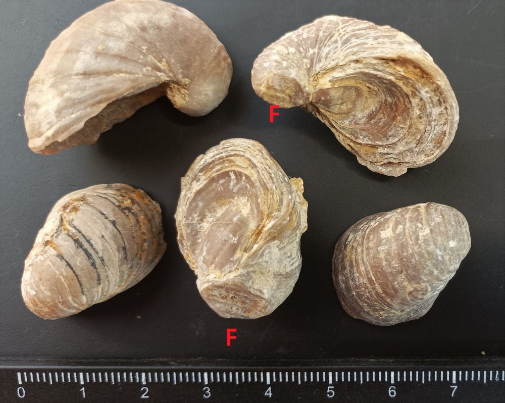

Geopat Posté(e) 28 avril 2023 Signaler Posté(e) 28 avril 2023 Le 26/04/2023 à 21:42, jjnom a dit : "Les espèces G. incurva, G. obliquata, G. ovalis, G. dumortieri, Liogryphaea praeovalis et L. subsportelloides, tombées en désuétude, sont aujourd'hui considérées comme des variants juvéniles de l'espèce G. arcuata." https://sites.ac-nancy-metz.fr/base-geol/fiche.php?dossier=187&p=4actirea Bonjour, Merci pour cette mise au point (un intérêt de la taxonomie c'est de pouvoir remettre en cause) Côté juvéniles, voici des G. arcuata "baby" (L. 2 à 3 cm.) provenant du Sinémurien de la carrière de TERNANT (58) Les coquilles marquées F présentent une empreinte de fixation sur bivalve. Citer

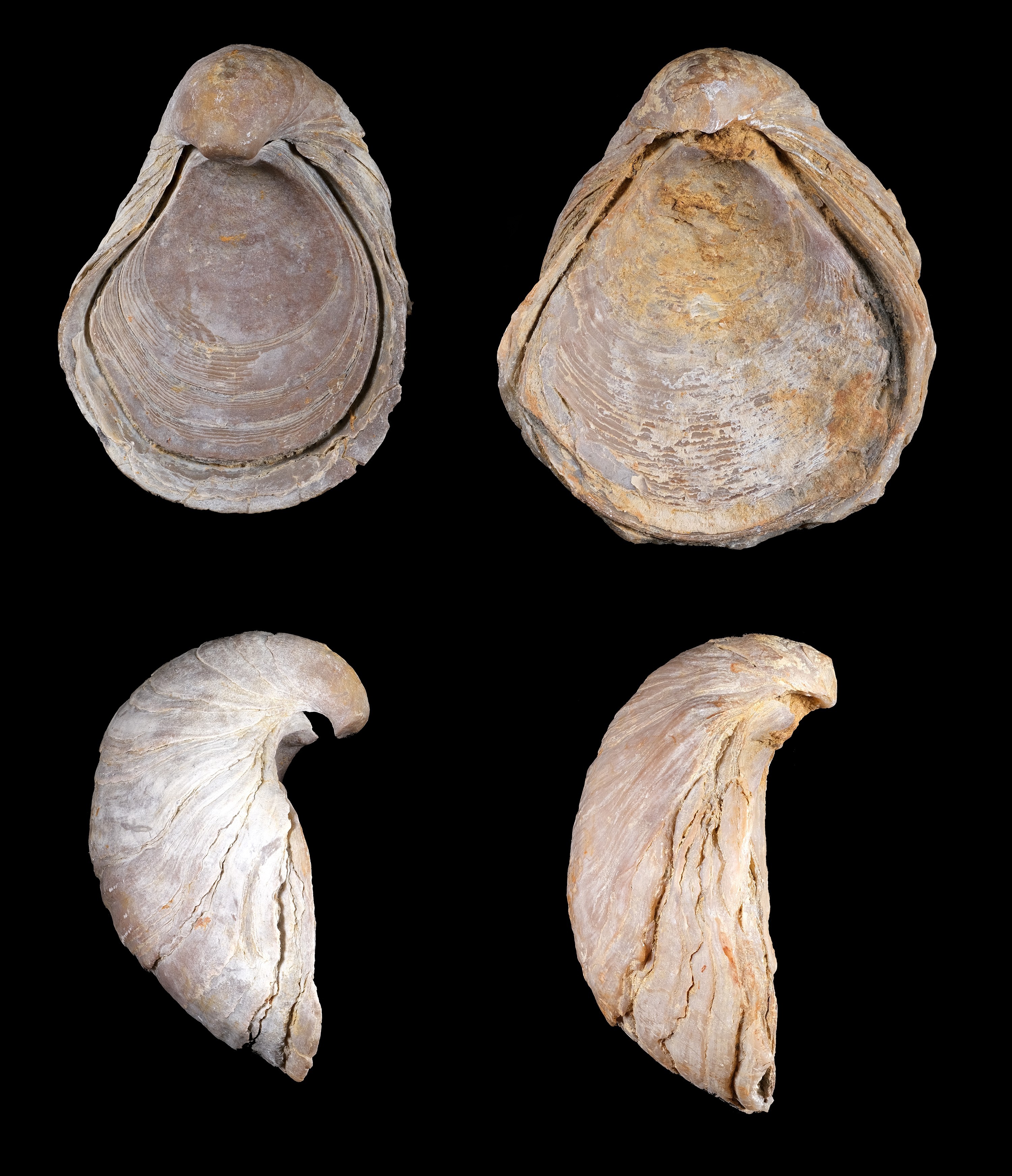

geopas Posté(e) 29 avril 2023 Auteur Signaler Posté(e) 29 avril 2023 il y a une heure, Dieu a dit : Geopas, use your mind Pas de majuscule à geopas (use your eyes). Pour continuer, voici deux gryphées du même gisement (Sinémurien de l'Indre). Celle de gauche est une arcuata typique (hauteur 40 mm). Celle de droite est très différente (plus large, crochet plus petit, dissymétrie moins marquée) et est très proche d'une forme de grande taille qu'on rencontre dans le Pliensbachien. Ces deux formes sont courantes et il n'y a pas de passage continu de l'une à l'autre. Je verrais bien deux espèces. Citer

Dieu Posté(e) 29 avril 2023 Signaler Posté(e) 29 avril 2023 il y a une heure, geopas a dit : Pas de majuscule à geopas (use your eyes). Pour continuer, voici deux gryphées du même gisement (Sinémurien de l'Indre). Celle de gauche est une arcuata typique (hauteur 40 mm). Celle de droite est très différente (plus large, crochet plus petit, dissymétrie moins marquée) et est très proche d'une forme de grande taille qu'on rencontre dans le Pliensbachien. Ces deux formes sont courantes et il n'y a pas de passage continu de l'une à l'autre. Je verrais bien deux espèces. Le phénomène est identique à d'autres étages géologiques avec de grandes variations morphologiques d'une même espèce. Et pour aboutir à cette déduction, I use my eyes. Citer
geopas Posté(e) 29 avril 2023 Auteur Signaler Posté(e) 29 avril 2023 il y a 25 minutes, EK80 a dit : _Gryphaea gigantea (Pliensbachien) _Gryphaea mccullochii (Sinémurien supérieur) _Gryphaea arcuata (Hettangien, Sinémurien inférieur) Informations que j'ai repris dans l'excellent livre "Statotype Sinémurien " de Pascal neige et Jean Louis Dommergue. Je ne connaissais pas cet ouvrage. Je viens de le commander. Pour G. arcuata, on la trouve dans l'Indre aussi dans le Sinémurien supérieur. il y a 12 minutes, Dieu a dit : avec de grandes variations morphologiques d'une même espèce Et c'est le problème. Personne n'est capable de décider sur des fossiles (déjà pas simple sur certains animaux actuels) de l'attribution d'un échantillon à une espèce. Personne n'est capable de définir quelles sont les limites de variations d'une même espèce. Même avec des analyses morphométriques. Citer

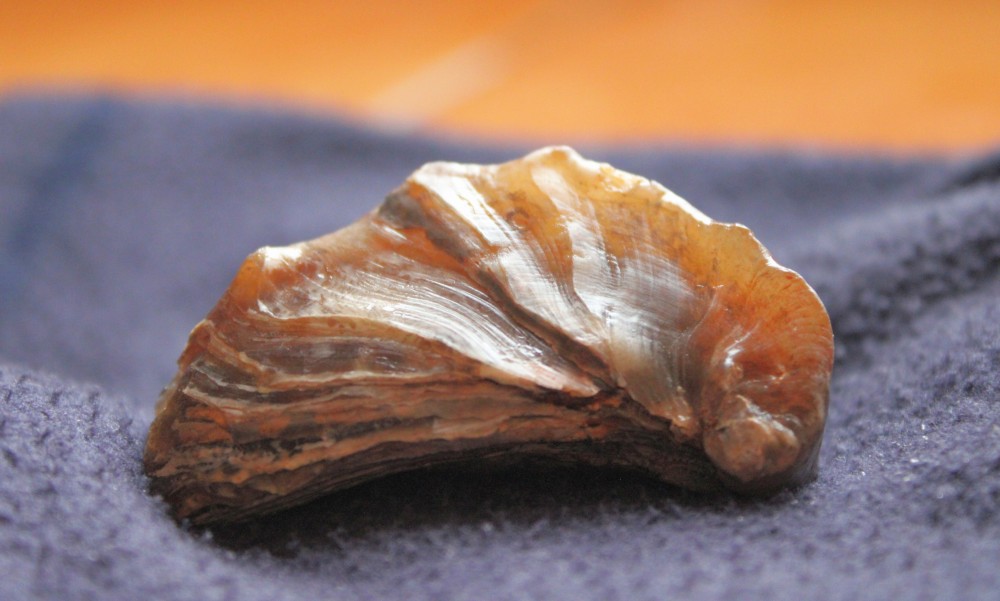

Dieu Posté(e) 11 septembre 2023 Signaler Posté(e) 11 septembre 2023 Une jolie Gryphaea pour illustrer un peu ce sujet. Citer
