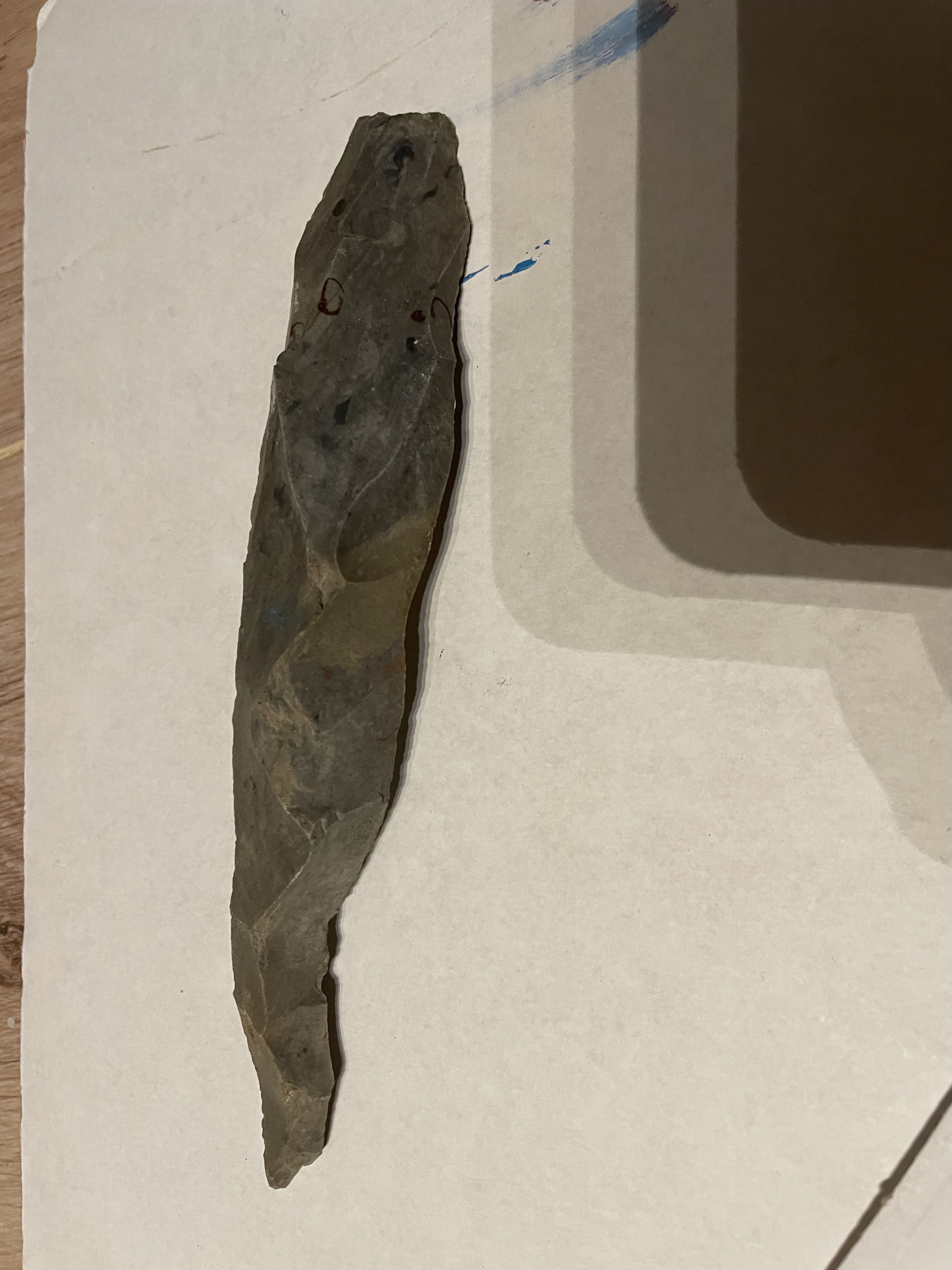

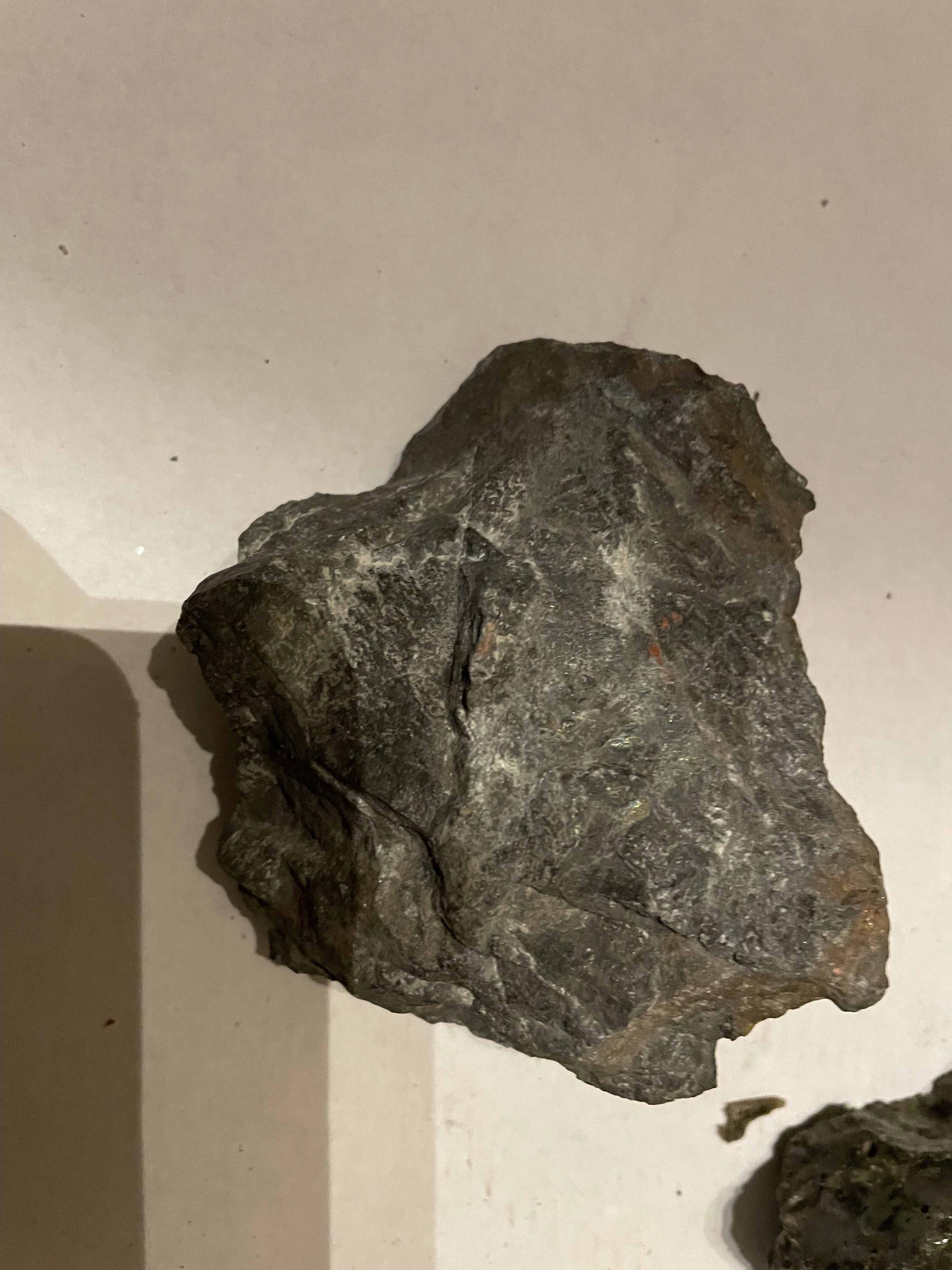

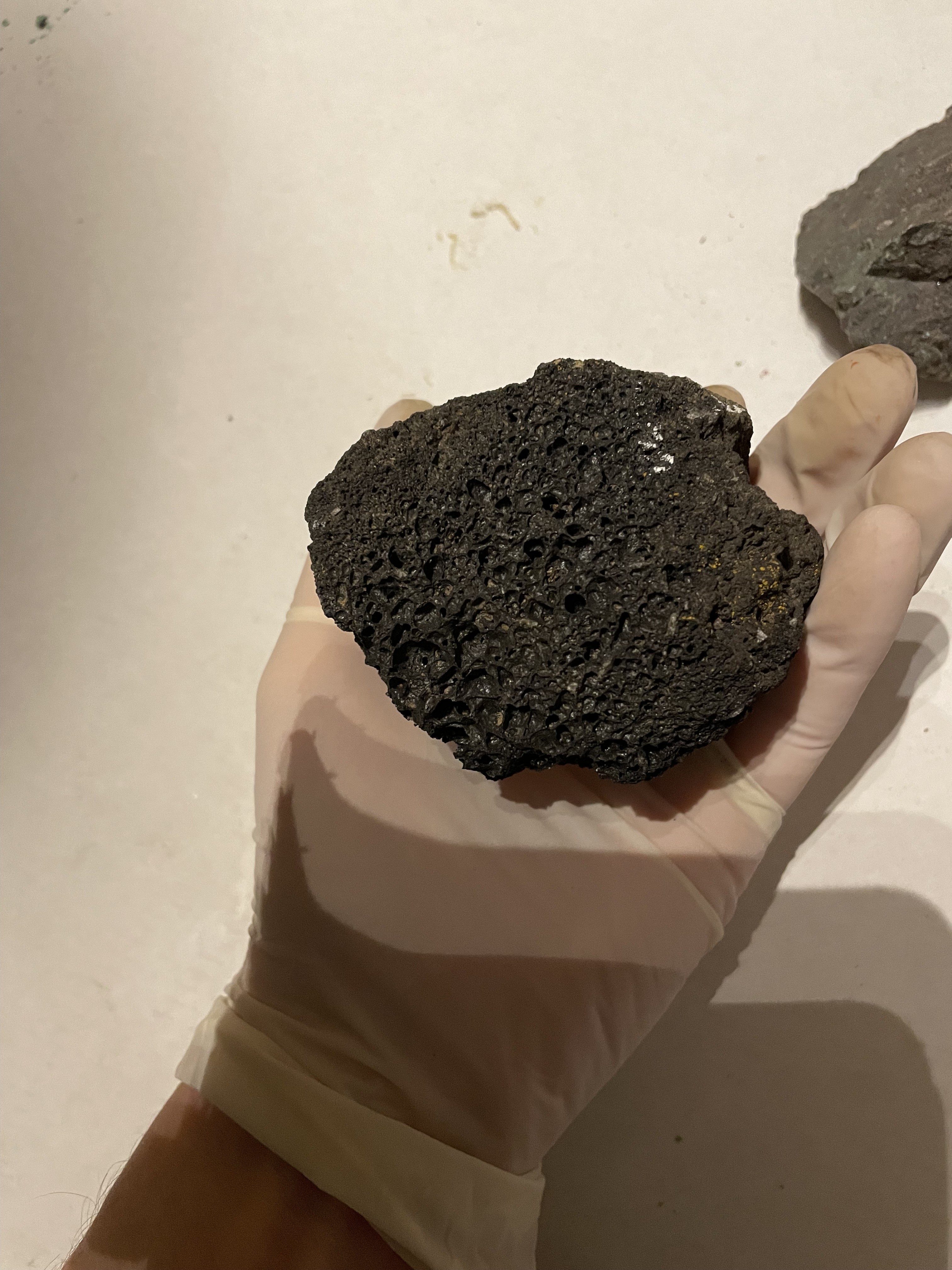

Je me permets de solliciter vos connaissances, n'y connaissant absolument rien en minéraux et ayant récemment hérité d'une collection d'une 50-aine de cristaux/roches/minéraux... bref, une jolie diversité de jolis trucs divers 😄
Je souhaiterais les nettoyer et les entreposer dans mon petit appartement, mais comme je n'ai pas de vitrine et comme il y a plein de cristaux que je ne connais pas (et peut-être potentiellement nocifs?), je me demandais s'il était possible de les identifier?
Je poste des photos ci-dessous, si jamais  🙂 J'ai essayé via Google Lens, mais les propositions sont plutôt hasardeuses vu la quantité de possibilités.
La collection est plutôt ancienne (70 ans?), plusieurs pierres ont l'air en mauvais état (effritements), et je n'ai malheureusement pas d'informations sur leur provenance, a part pour de l'obsidienne qui viendrait des USA (désolé de ne pouvoir fournir plus d'informations!)
Je pense qu'il y a du jaspe et du classique quartz rose, des pierres de lave (météores?); peut-être de la malachite et de la pyrite mais la s'arrêtent mes maigres connaissances....

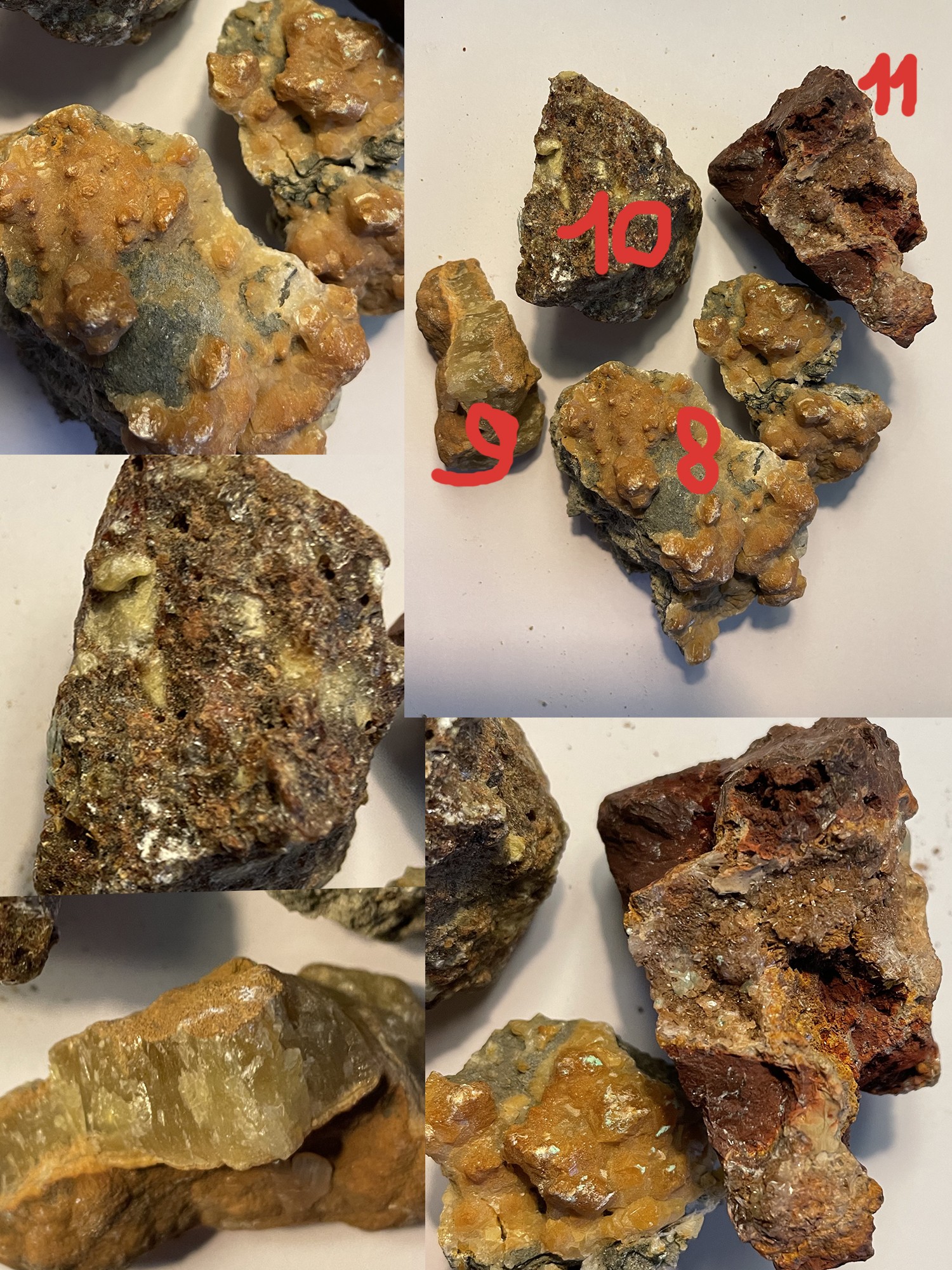

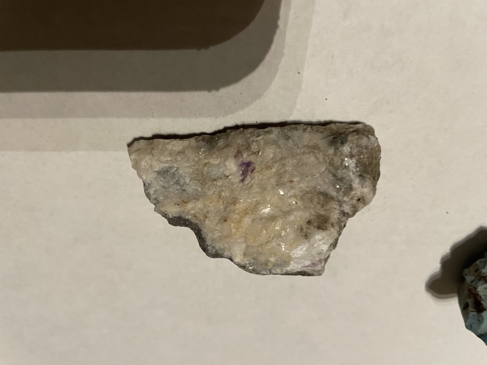

Bon alors pour faire quelques chose d'un peu plus sérieux, il serait bien :
- d'avoir des photos de meilleure qualité
- et numérotées : quand il y a en a beaucoup, c'est plus facile à citer
Mais on voit déjà que :
- il n'y a rien qui ait une grande valeur (marchande j'entends étant entendu que les règles du forum excluent la vente)
- il n'y a pas que des pierres naturelles (les photos 10 / 11 / 39 a minima)
On semble voir aussi :
  • photos 32 et 35 : des granites
  • 5 silex (taillé ?)
  • 22 et 36 : calcite
  • 25 / 33 et 34 : malachite

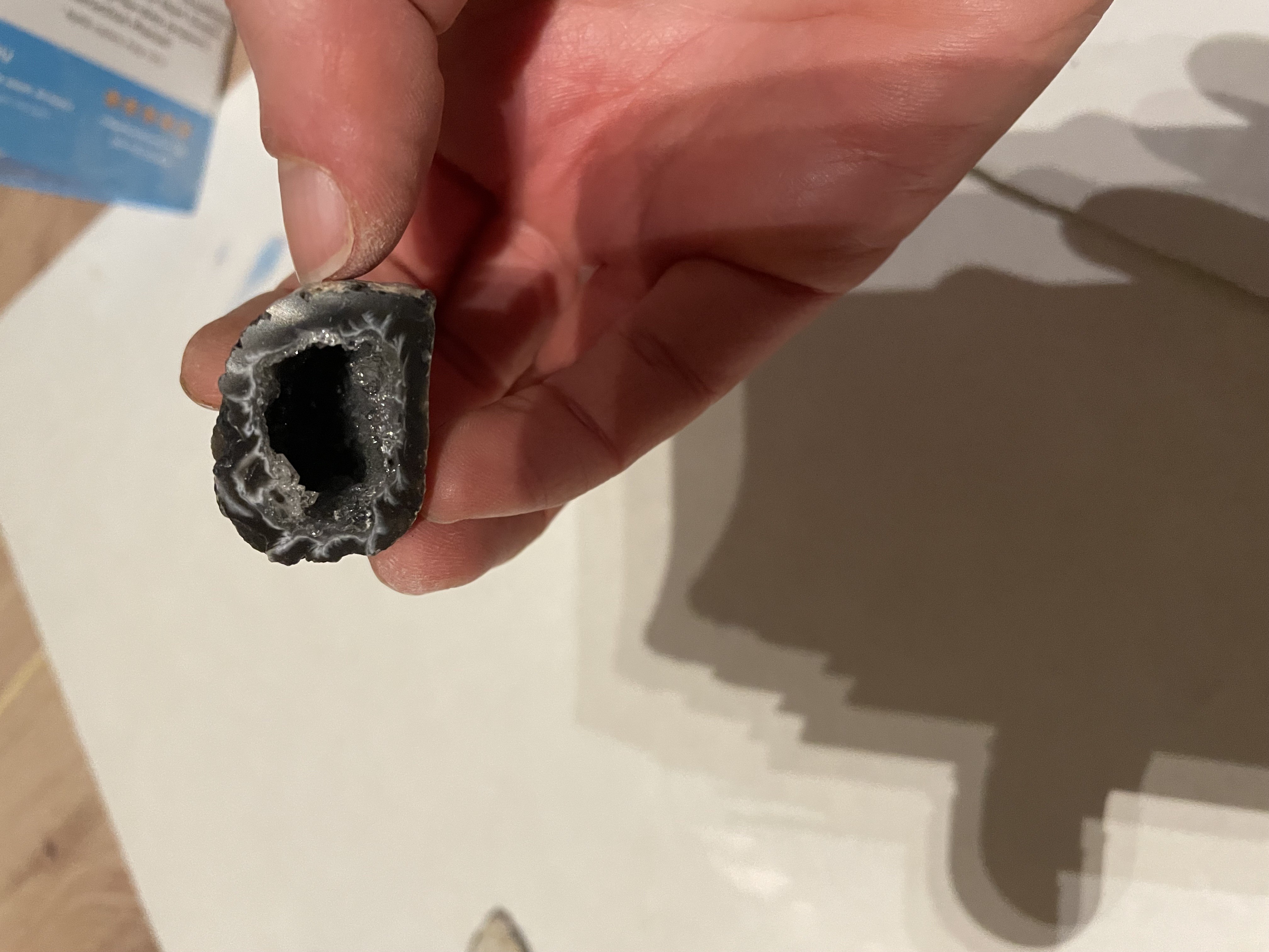

  • 6 et 6 : géodes de quartz
  • 14 fluo possible
  • y a une améthyste à la fin (j'ai arrêté de compter)

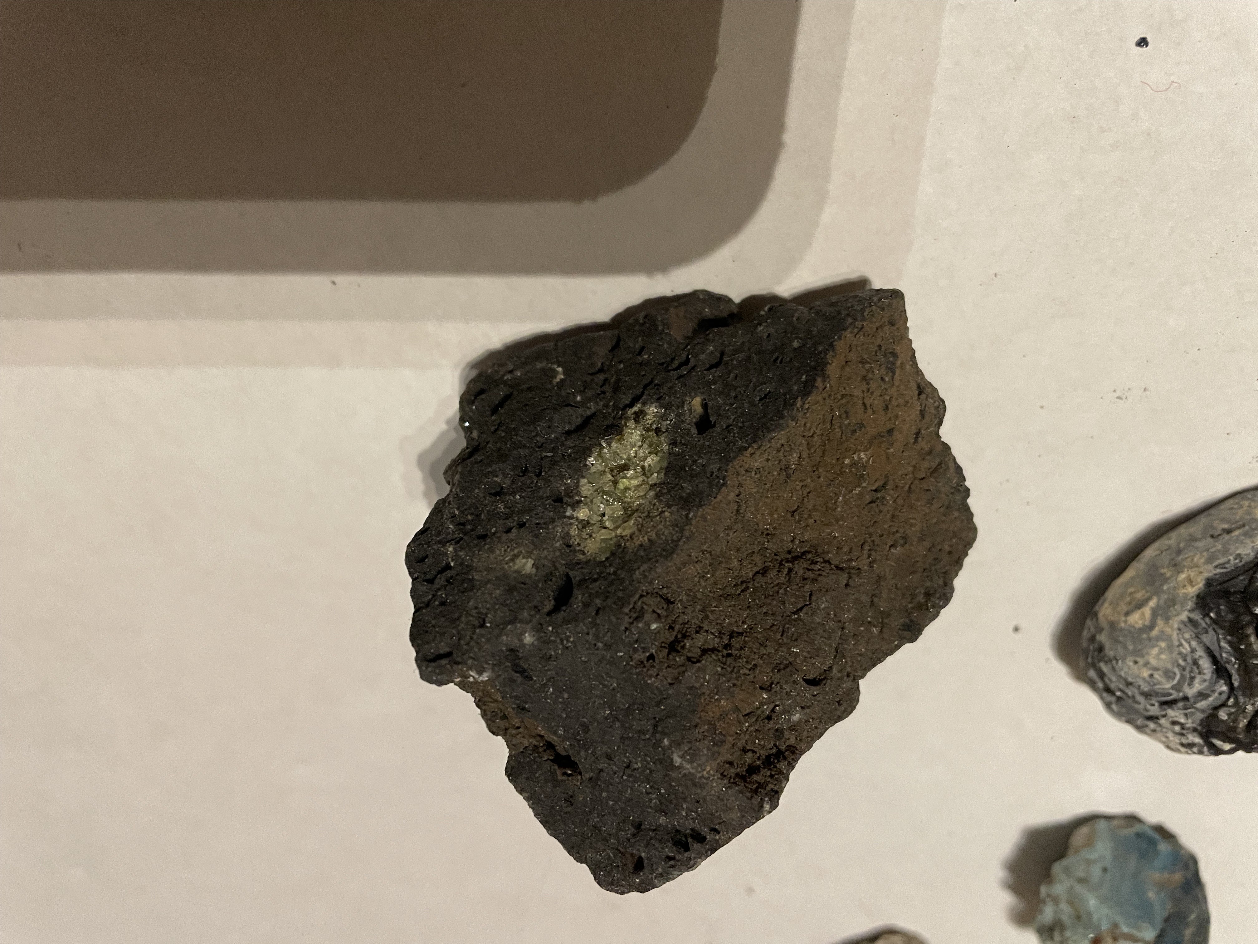

  • 18 olivine
  • 30 micaschiste
Aucune météorite à l'horizon !!

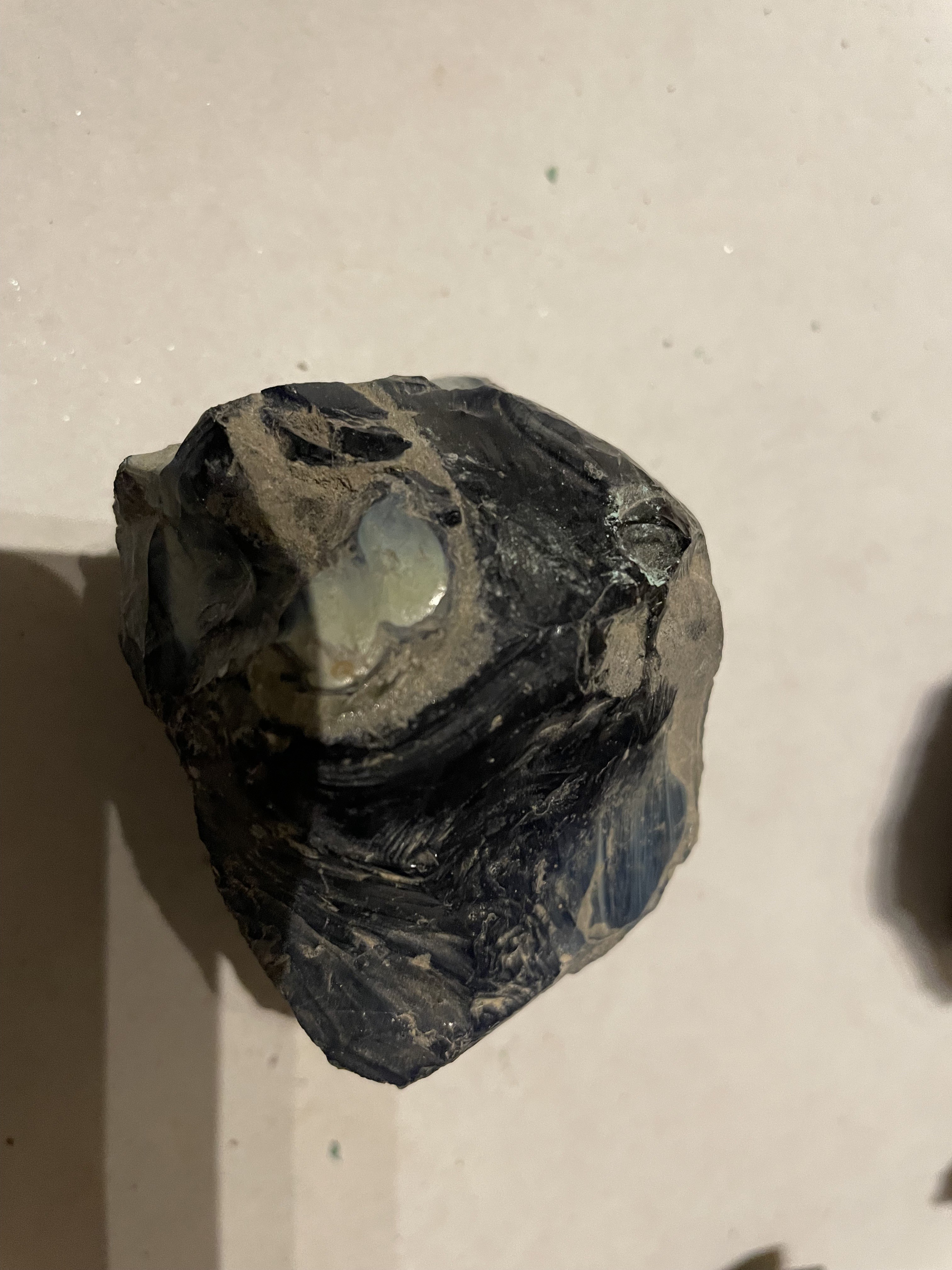

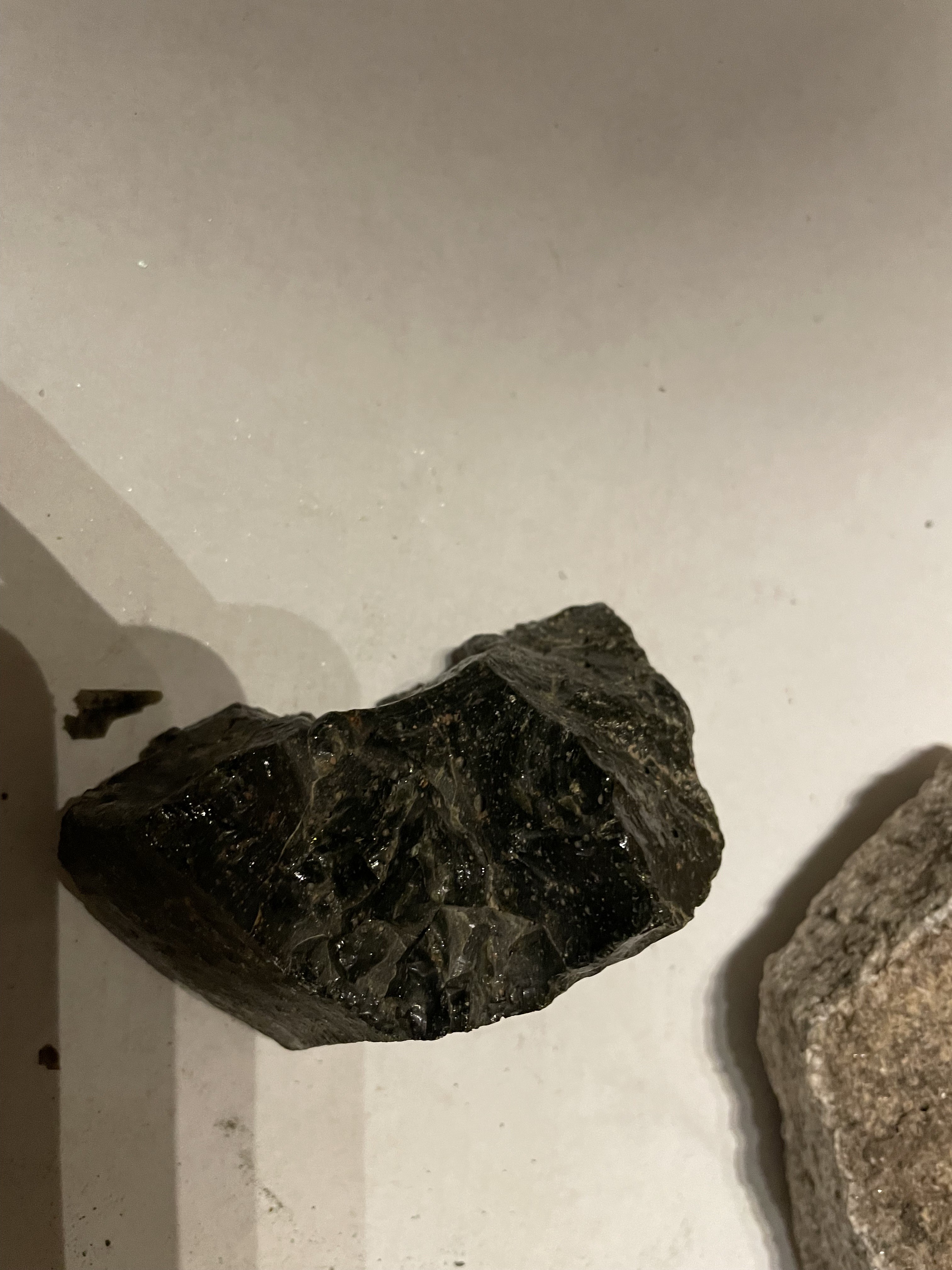

La 1 obsidienne zonée peut être, (photo floue)
6géode de quartz ou calcite; 11 résidu; 14 fluo ???; 15 quartz dans agate; 18 olivine dans basalte; 22 calcite; 27 obsidienne; 46 calcite; 48 résidu; 52 obsidienne;

Comme déjà dit par mes prédécesseurs sur ce fil, y a des scories ou laitiers de fonderie (de l'artificiel donc).

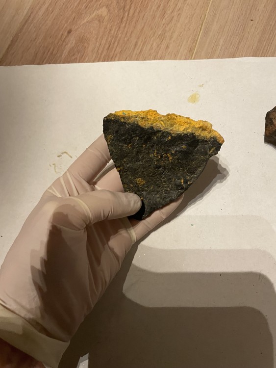

Un truc qui m'inquiète un peu aussi (pour votre santé): une potentielle torbernite (minéral radioactif de U).  Retrouvez-la vous-même dans le tas.

En ce qui concerne les minéraux radioactifs, évite la poubelle. Pour une fois je ne vais pas jouer les cassandres.
Je vois que par prudence tu a manipulé tes échantillons avec des gants, c'est bien.
Dans le cas des minéraux radioactifs, ce sont les poussières le problème. A moins que tu les portes dans ta poche, les mettent sous ton oreiller, en respectant quelques régles, il n'y aura pas de problème. Il faut connaitre les régles.
Je te conseille de lire cet article https://www.geowiki.fr/index.php?title=Savoir_collectionner_les_uranifères_avec_le_maximum_de_sécurité
Et maintenant que tu sais, sois sympa avec les éboueurs, ne leurs balance pas dans ta poubelle des trucs potentiellement nocif. Il y a peut étre sur le forum des gens qui sont susceptible de t'échanger ces échantillons.
En la matière c'est l'ignorance qui est néfaste.
merci @jean francois06 pour le lien. Pour clarification: je ne comptais pas les mettre a la poubelle, je te rassure. Mais je ne saurais où m'en débarrasser en toute sécurité. Les donner via un site me paraît aussi nocif que les jeter. Donc s'il y a des amateurs sur le forum, je donne plus que volontiers 🙂
Le problème est que la vitrine de la Tobernite potentielle s'est complètement désagrégée et que j'ai eu des mini-morceaux de minerai partout lorsqu'elle est tombée de mes mains quand je l'ai prise. J'ai bien balayé et remis tous les morceaux que j'ai pu retrouver dans la vitrine (d'où les gants par précaution) mais j'espère que de ce côté je n'aurai pas de soucis. D'un autre côté il y a une seconde petite boite vitrine/plexi (également en mauvais état, que j'ai rafistolé avec du papier collant pour boucher les ouvertures) avec dedans un minéral bleuté foncé (crocidolite possible?) dont je ne sais que faire. je vais tenter de prendre de meilleures photos dès que je retrouve des gants et un masque 🙂

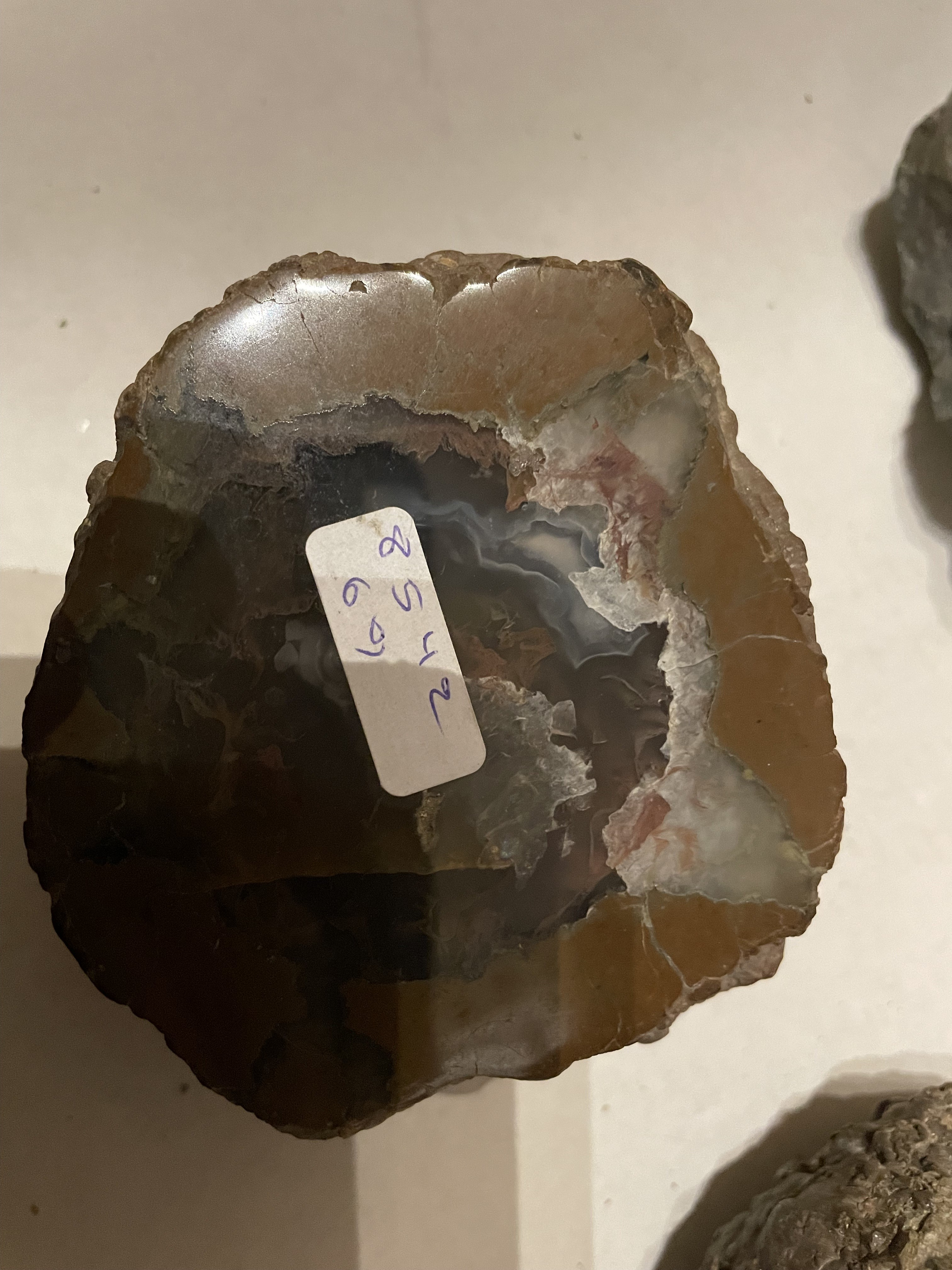

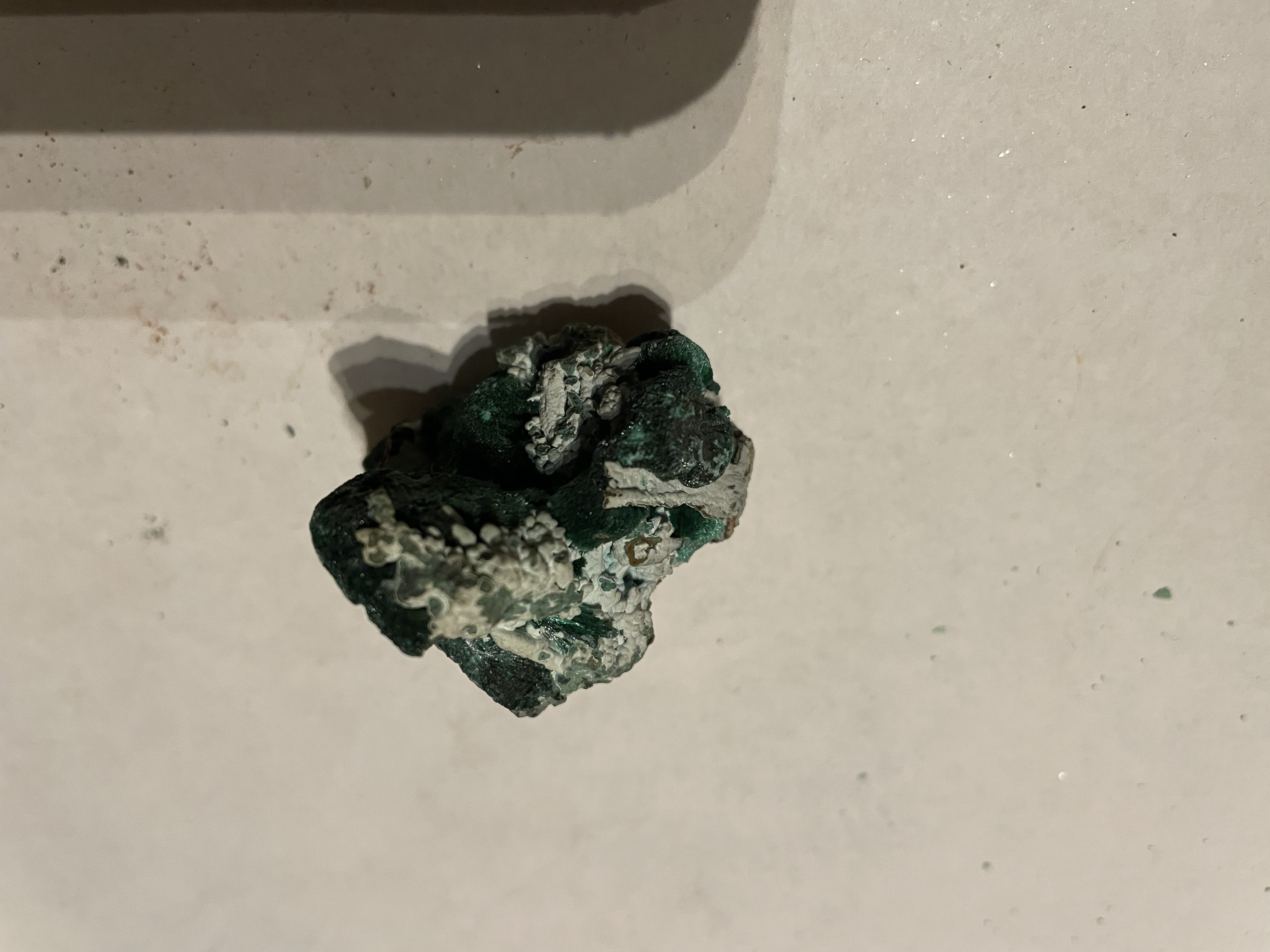

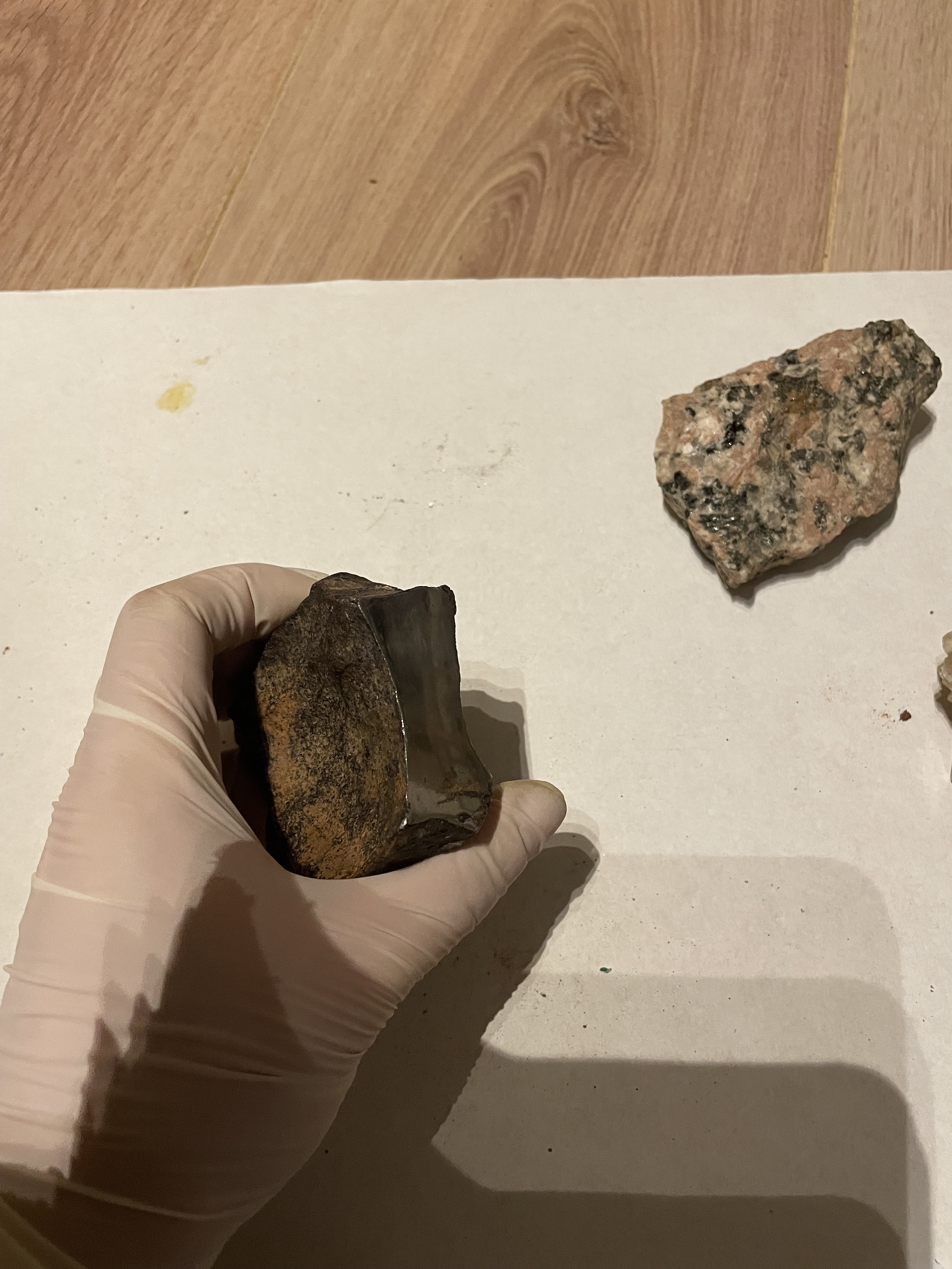

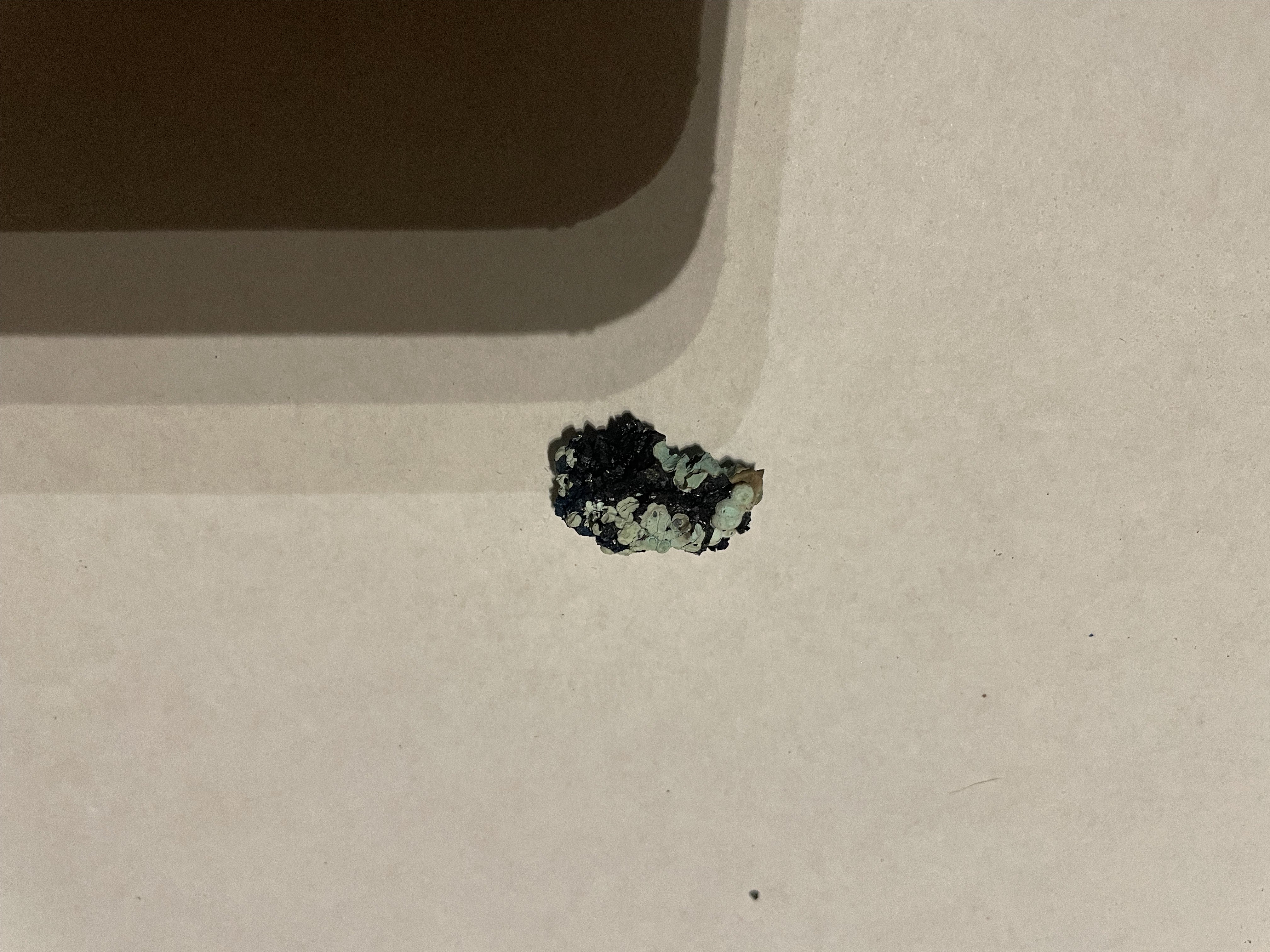

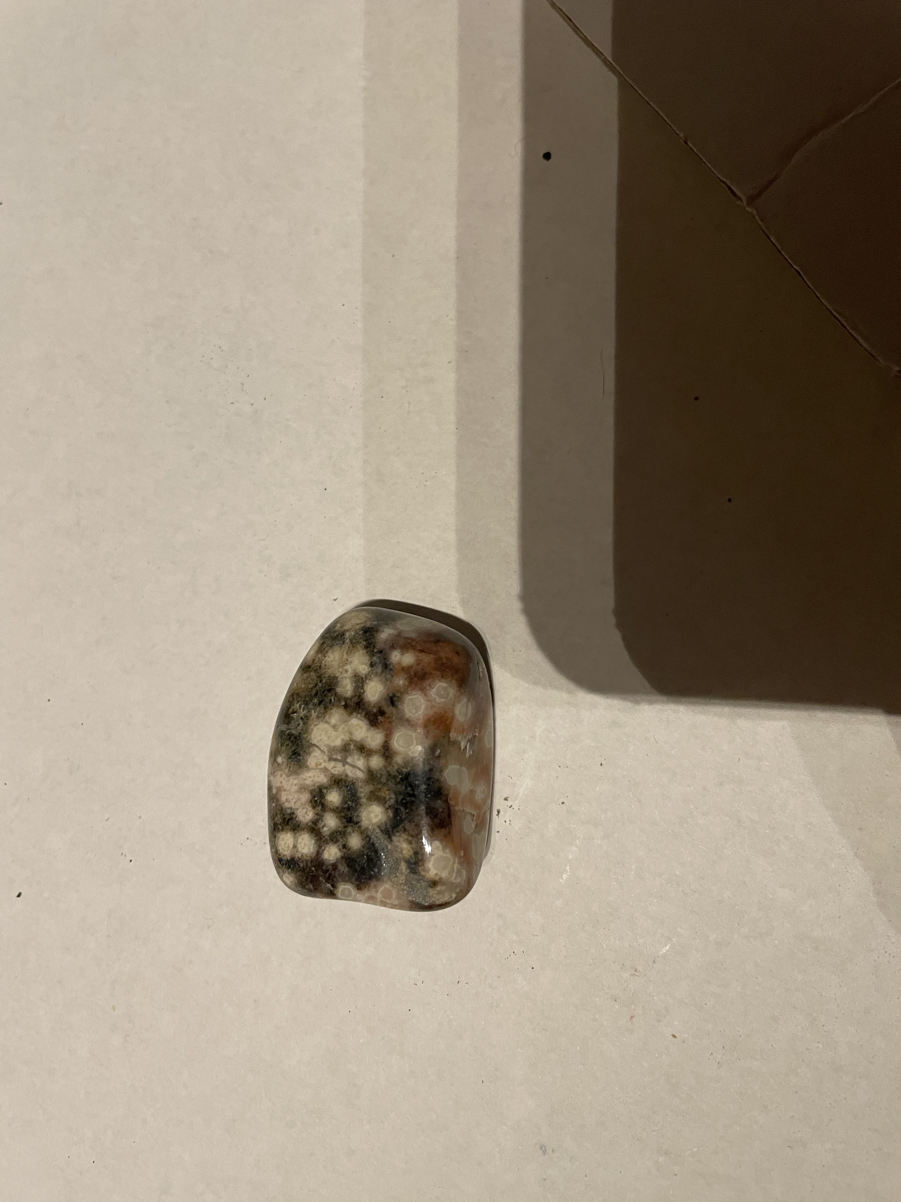

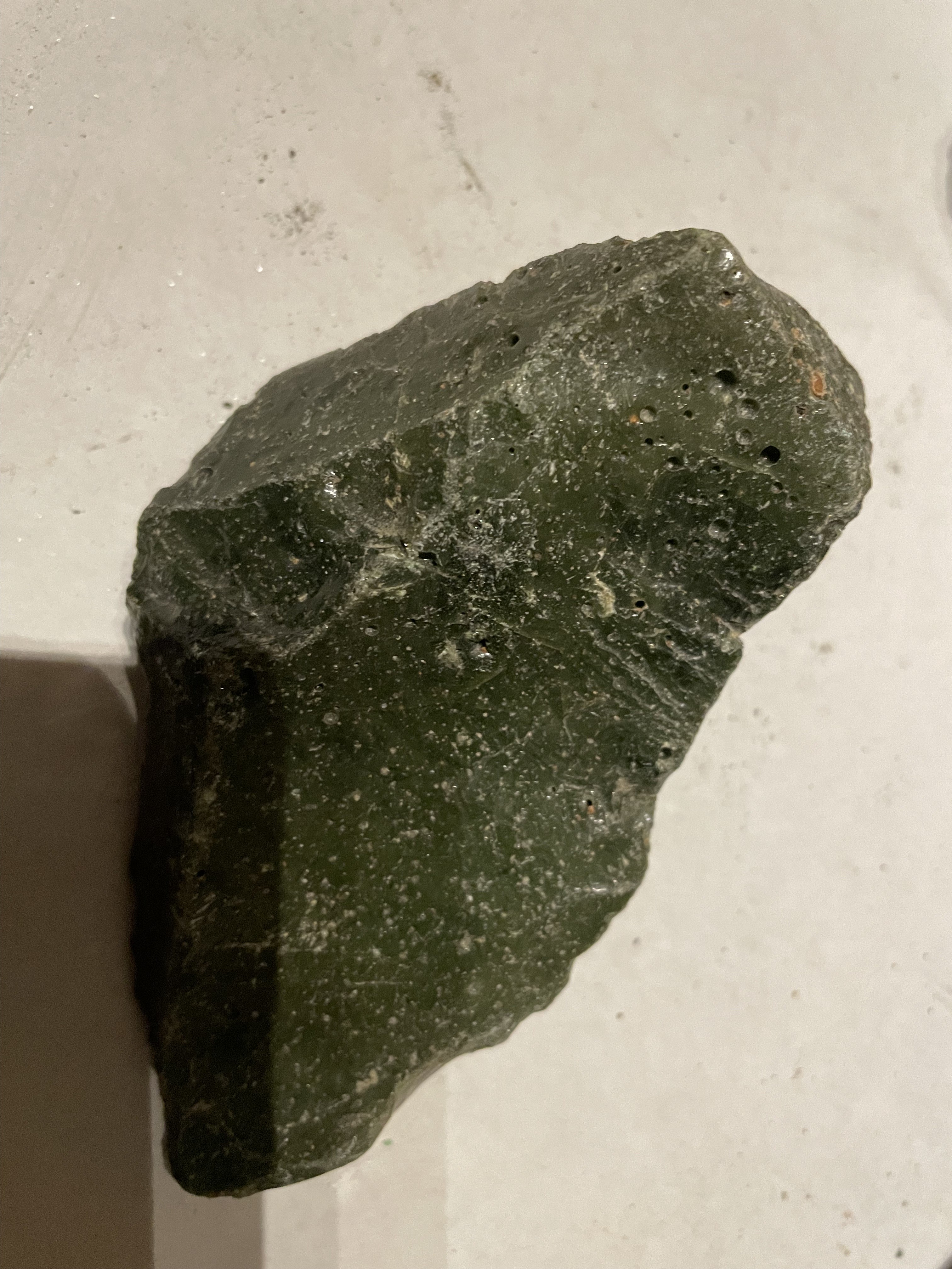

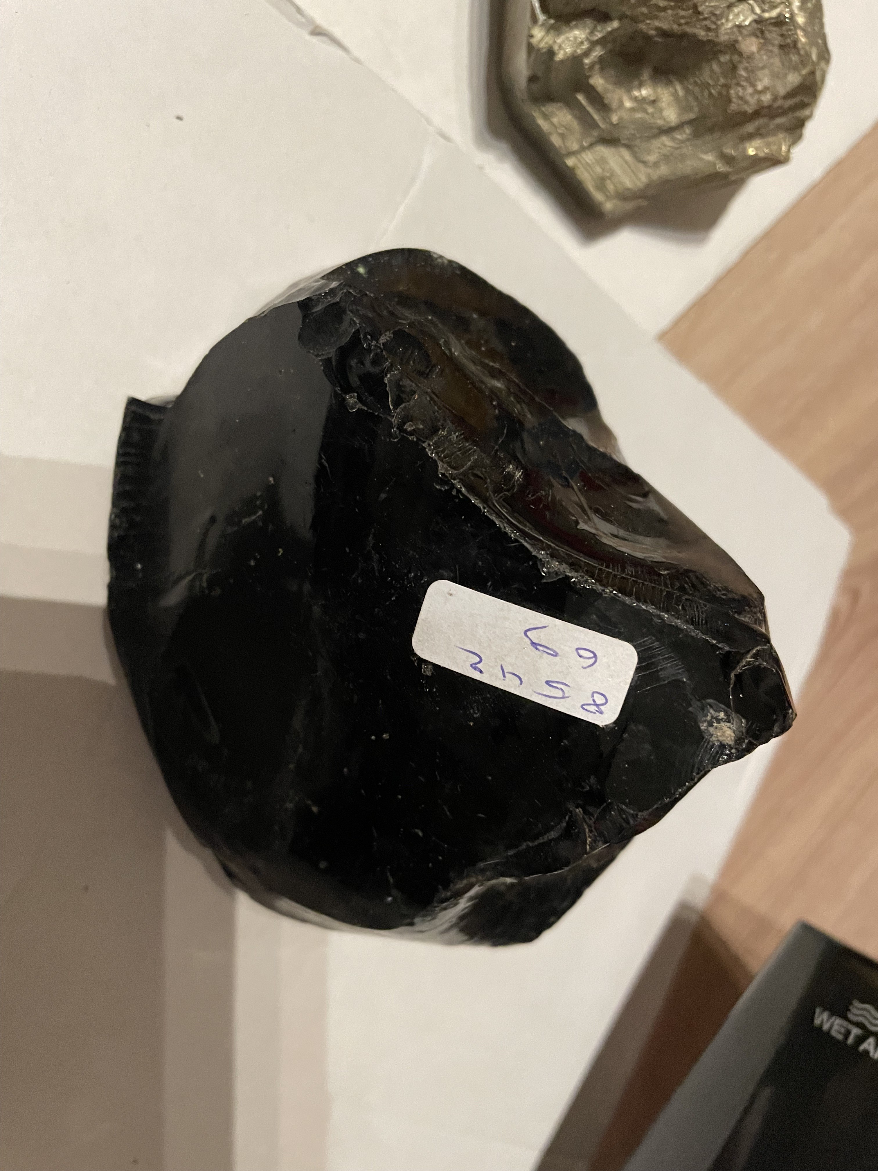

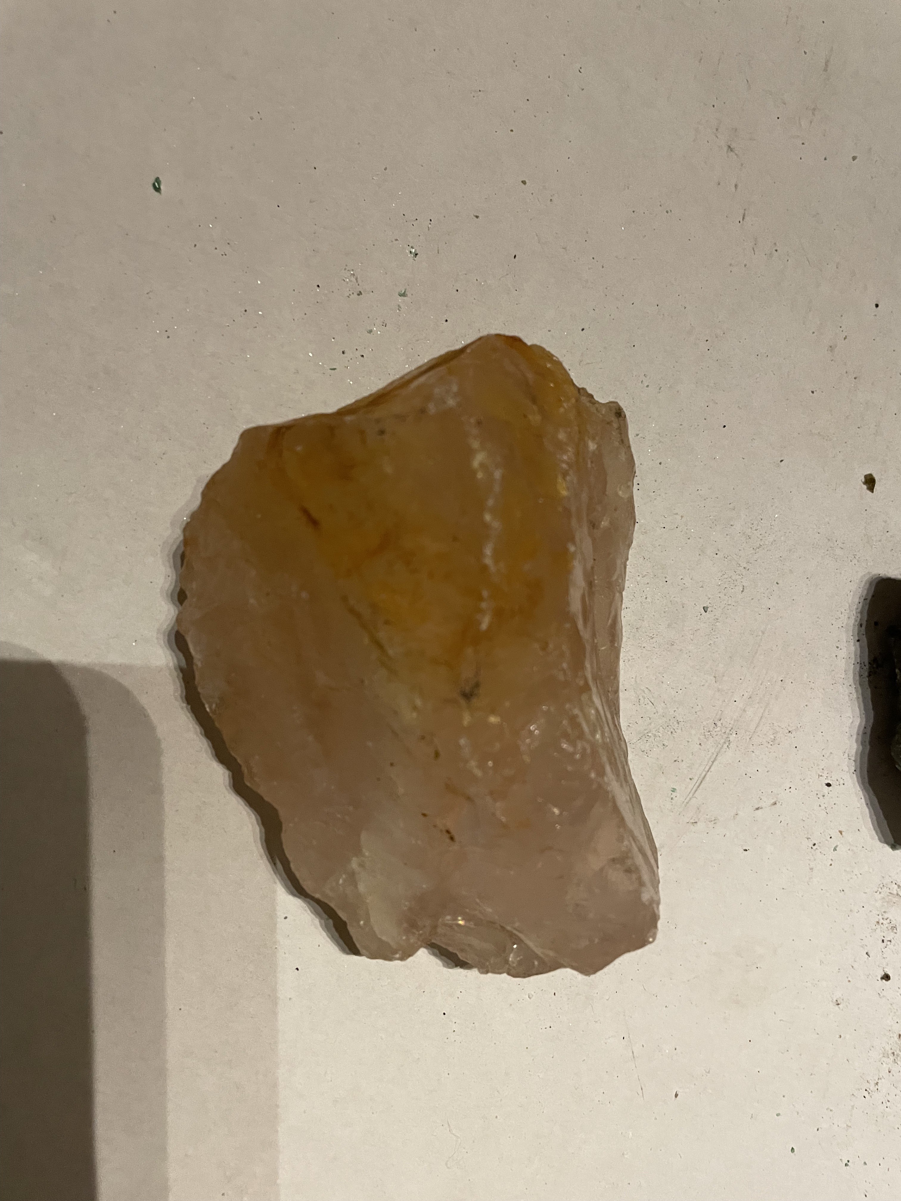

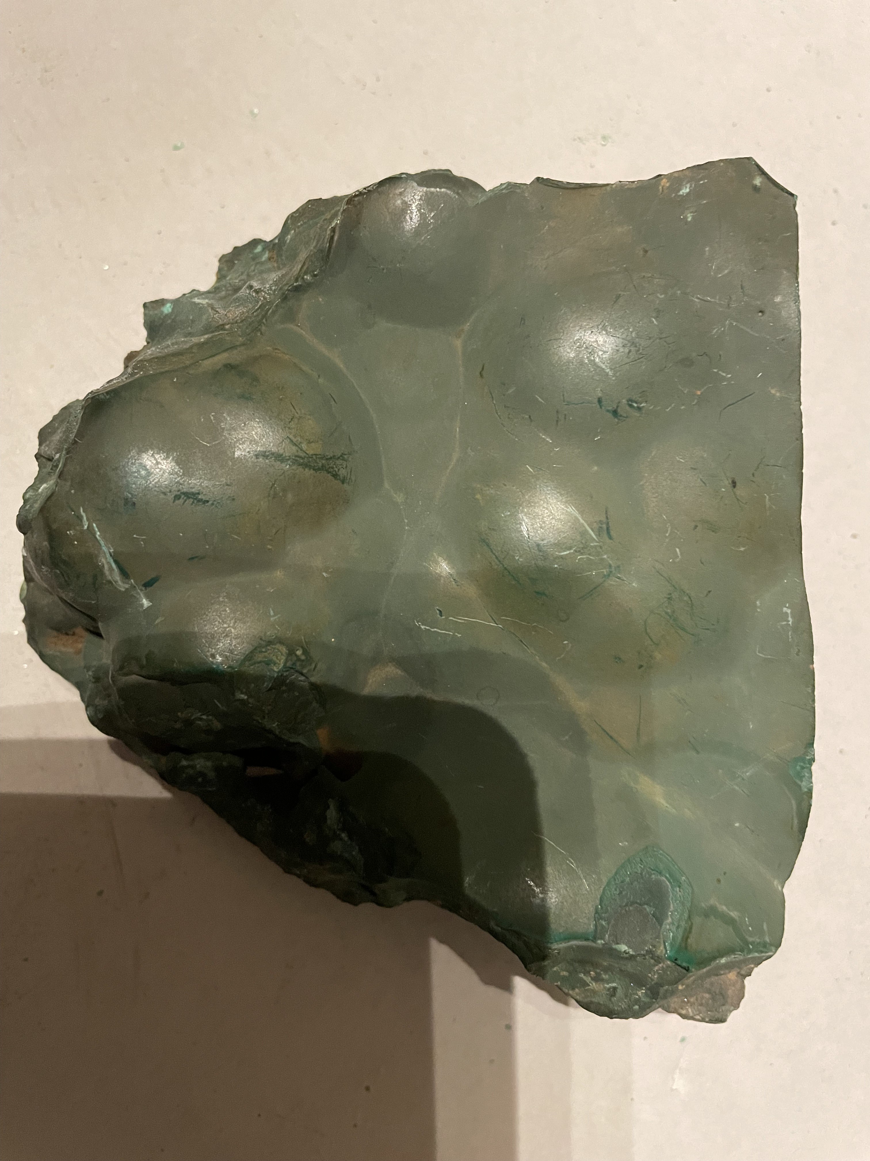

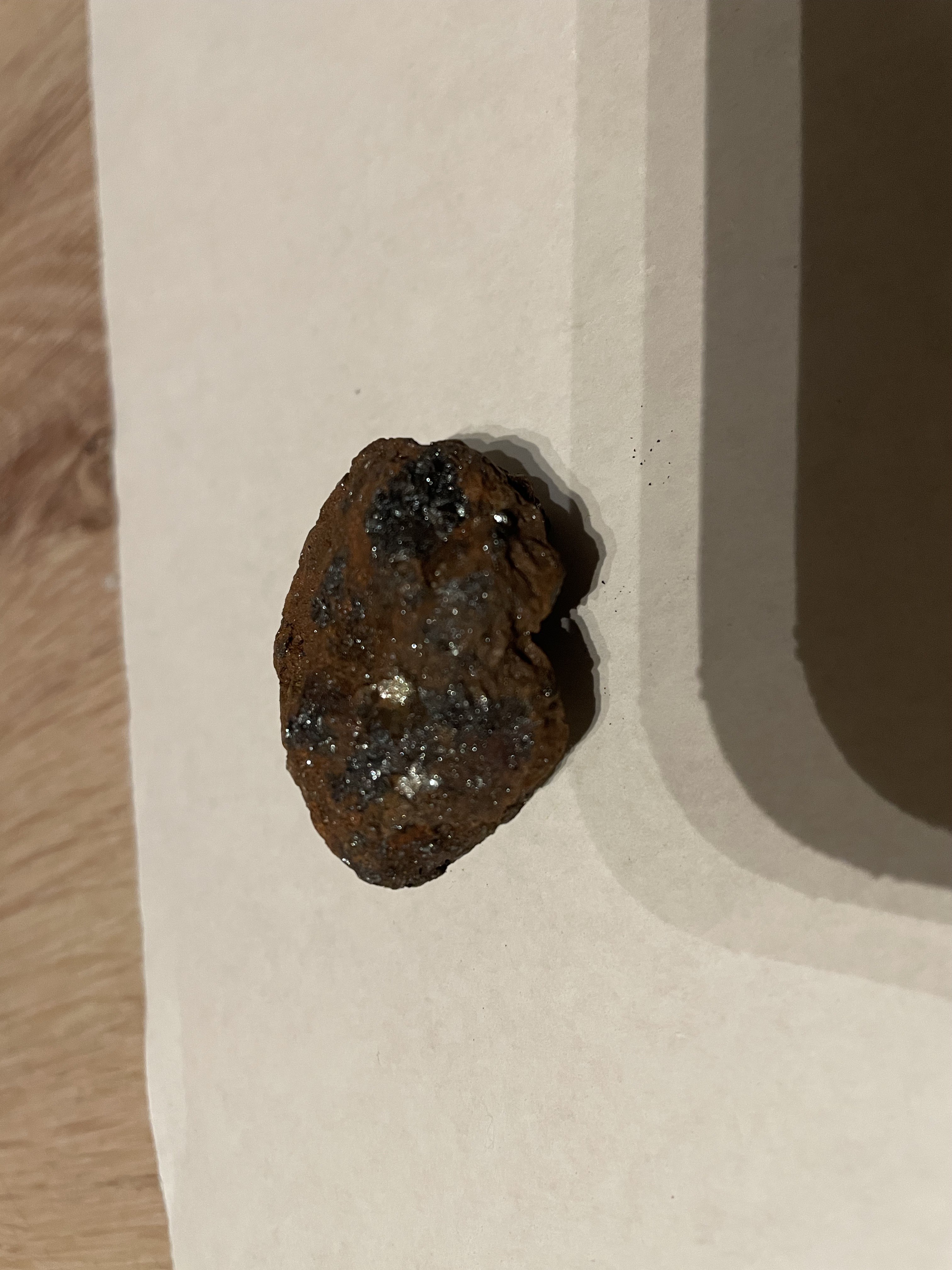

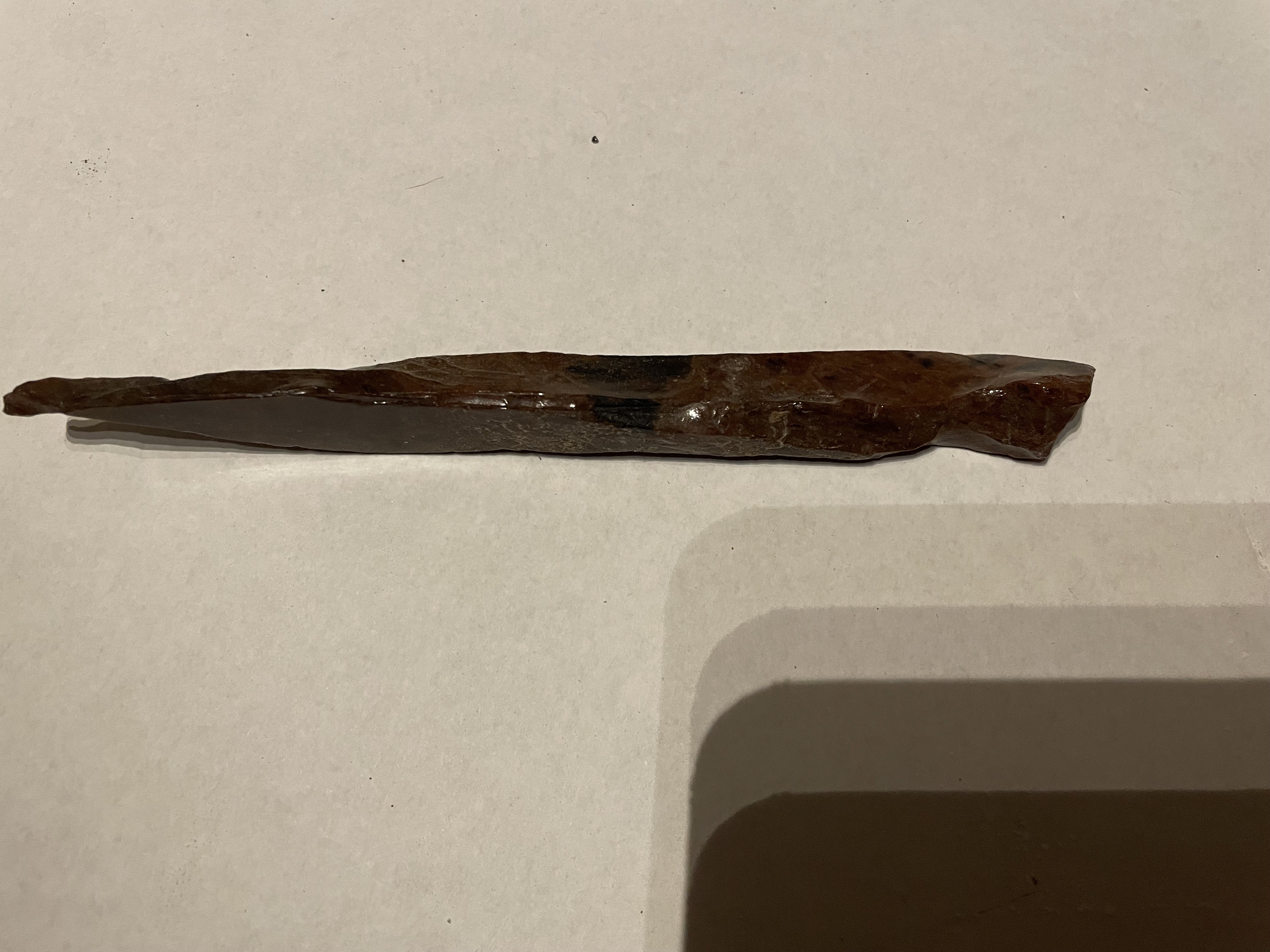

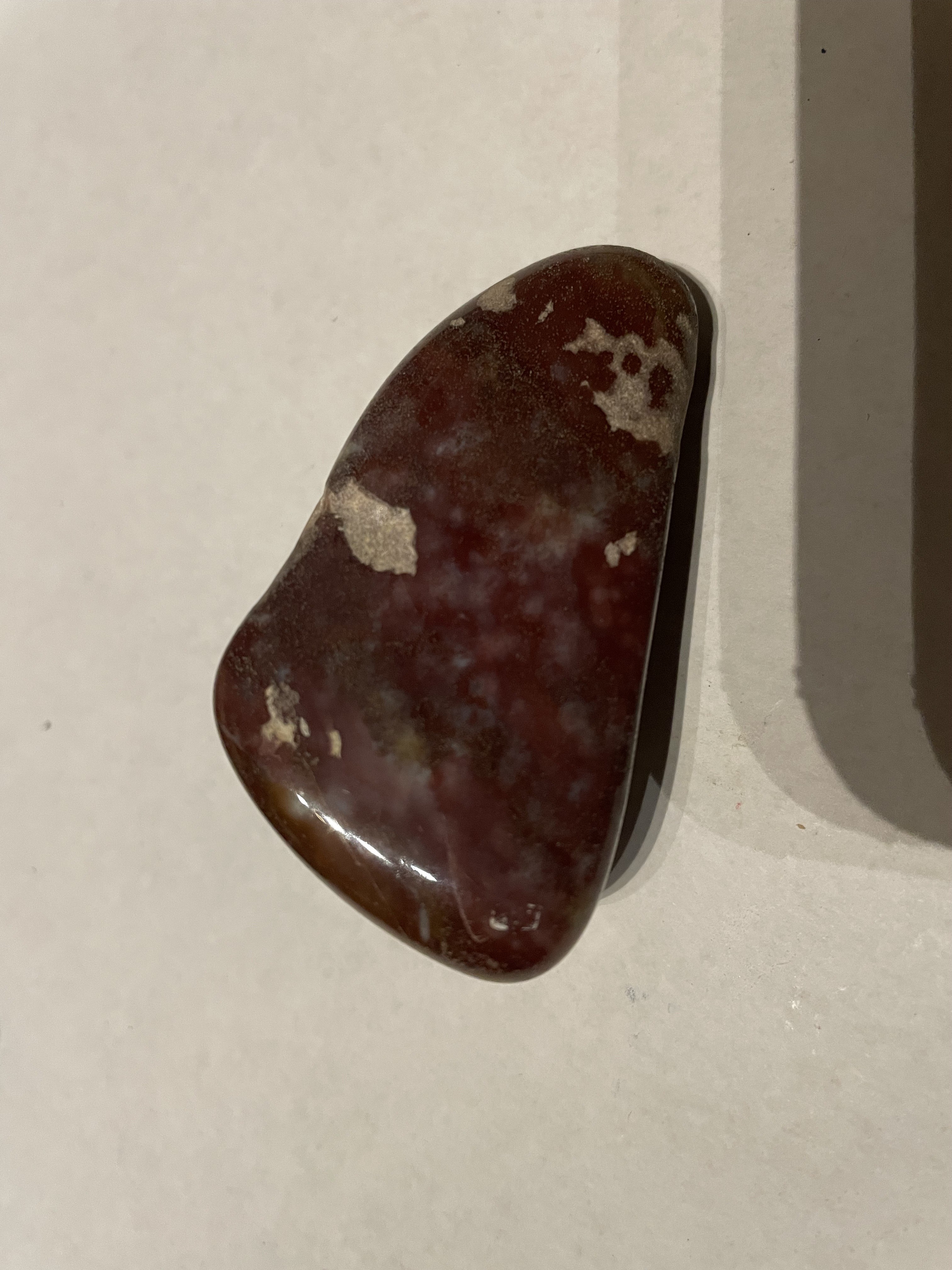

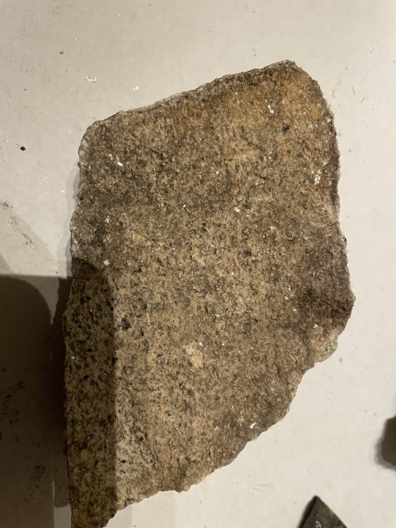

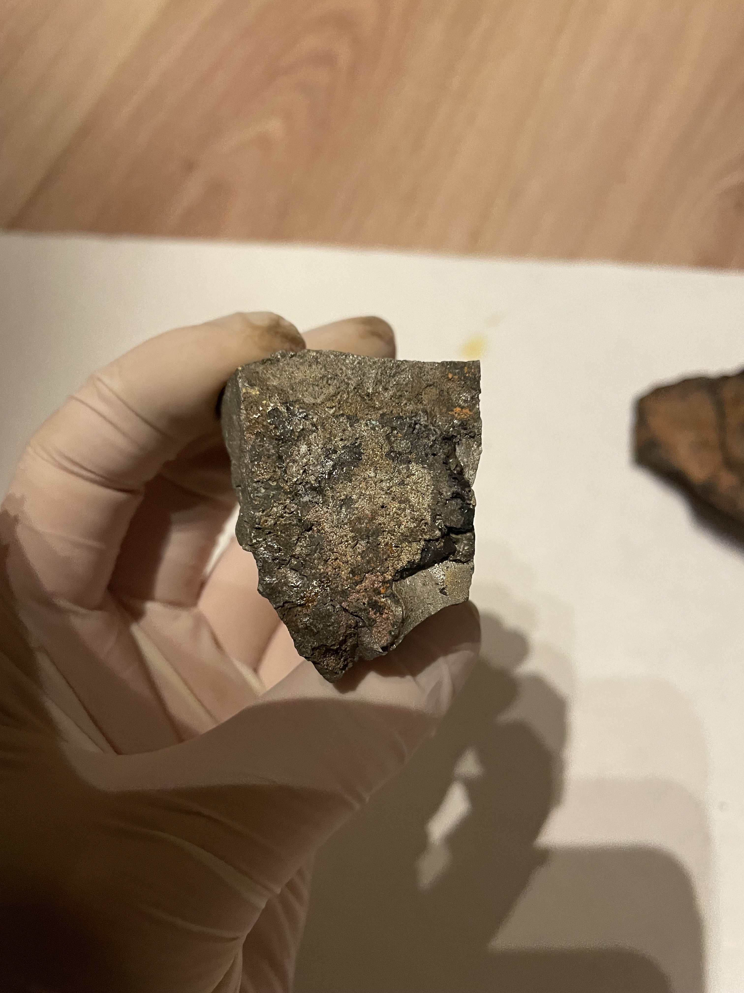

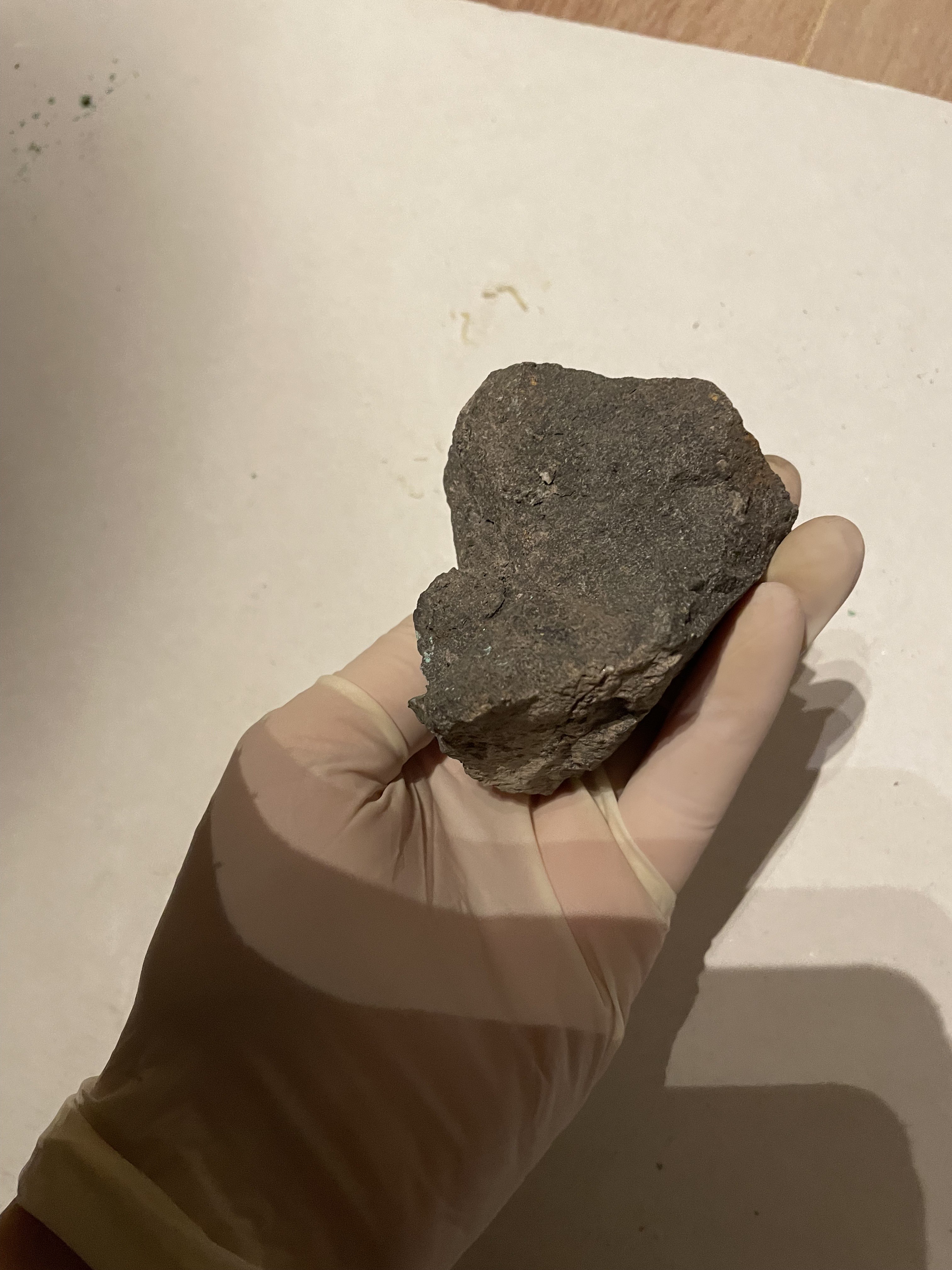

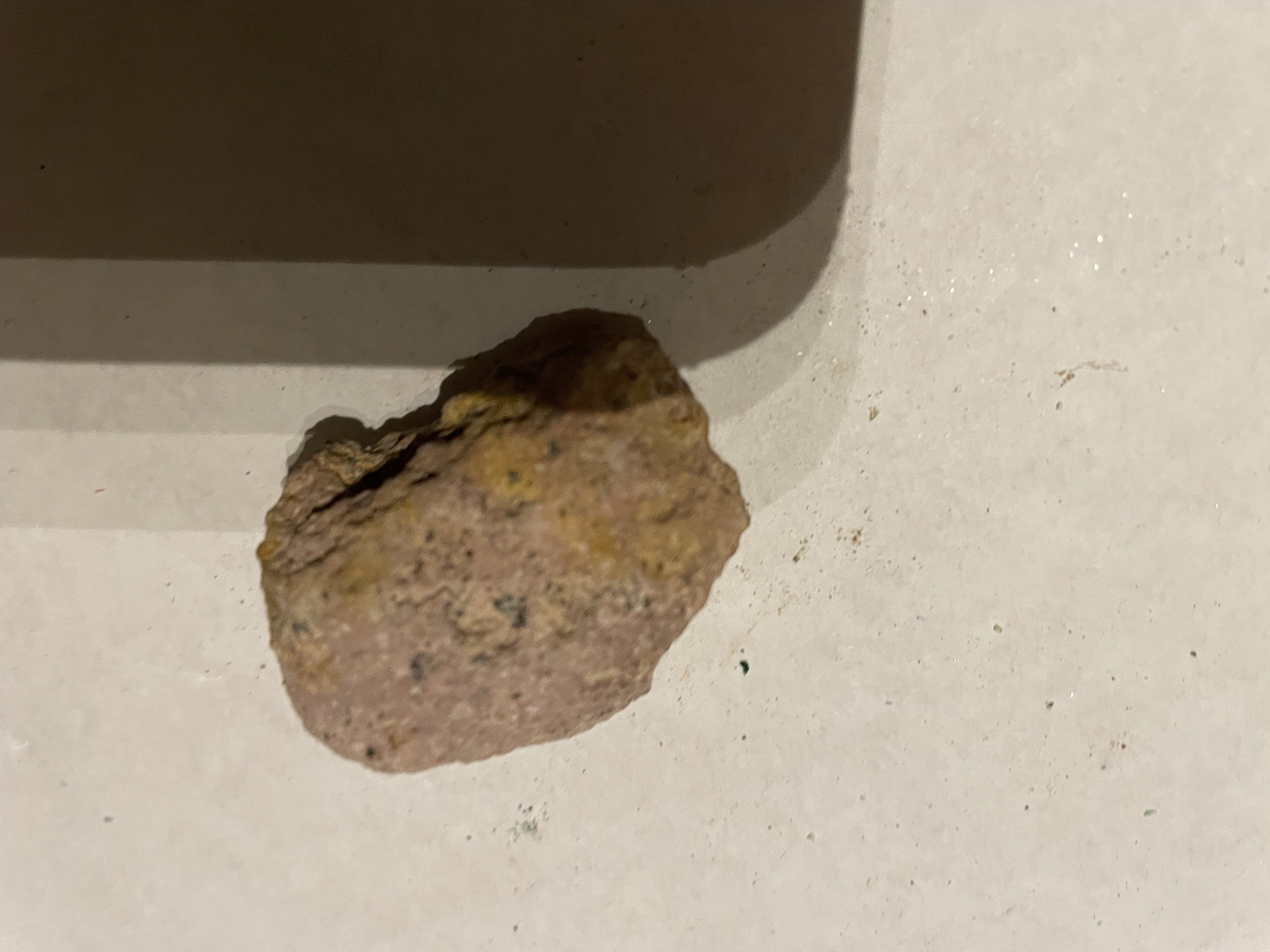

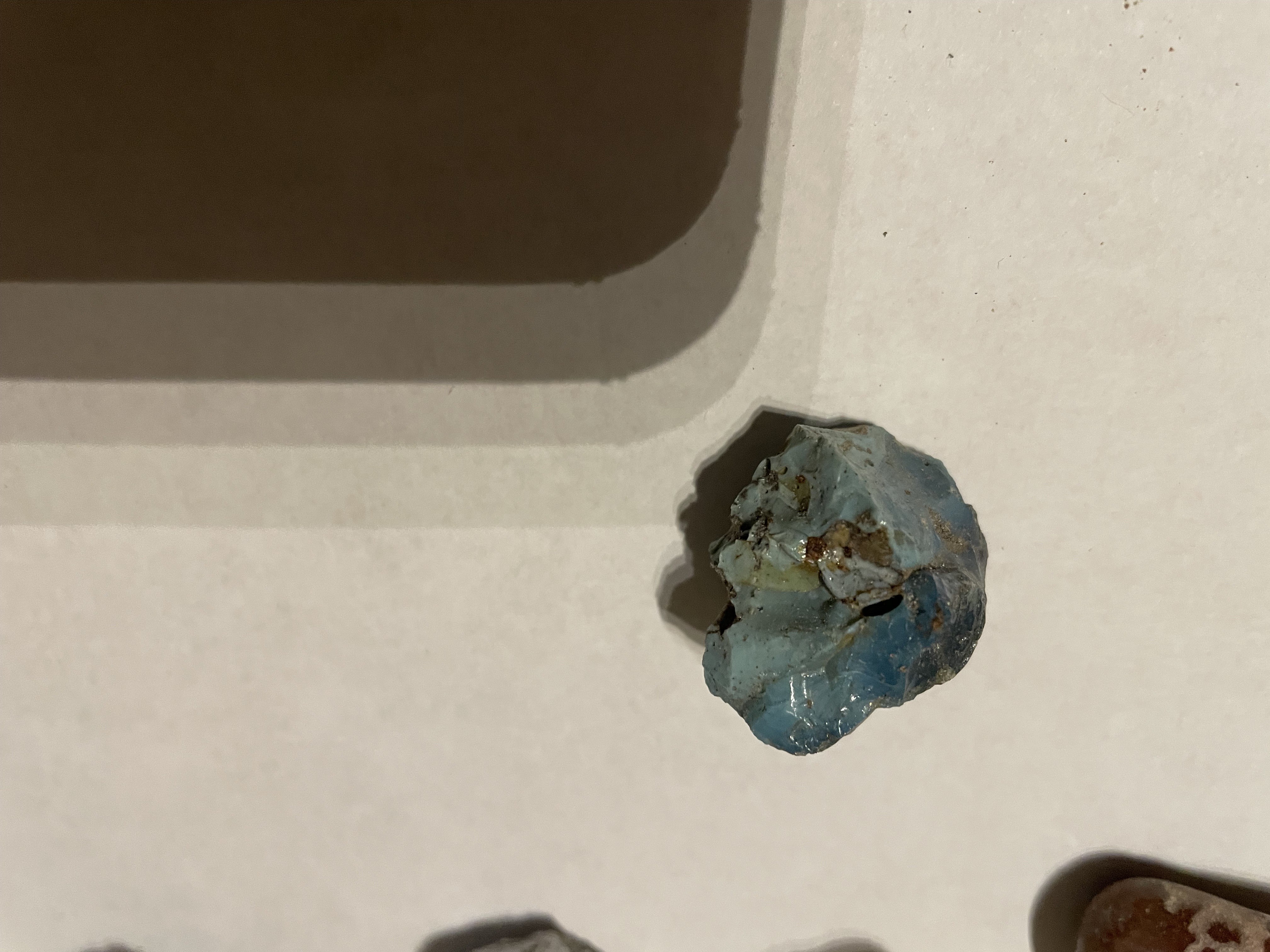

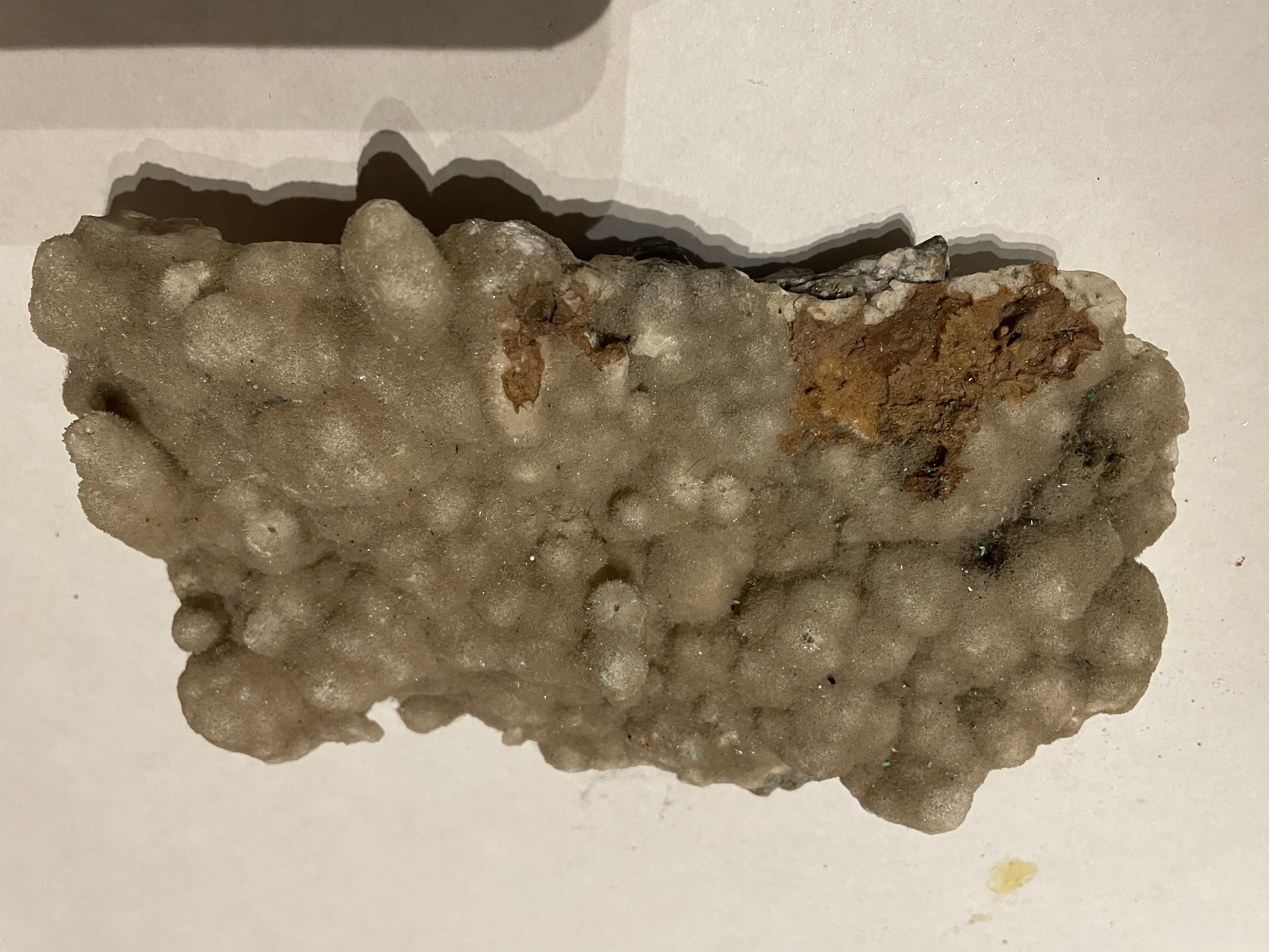

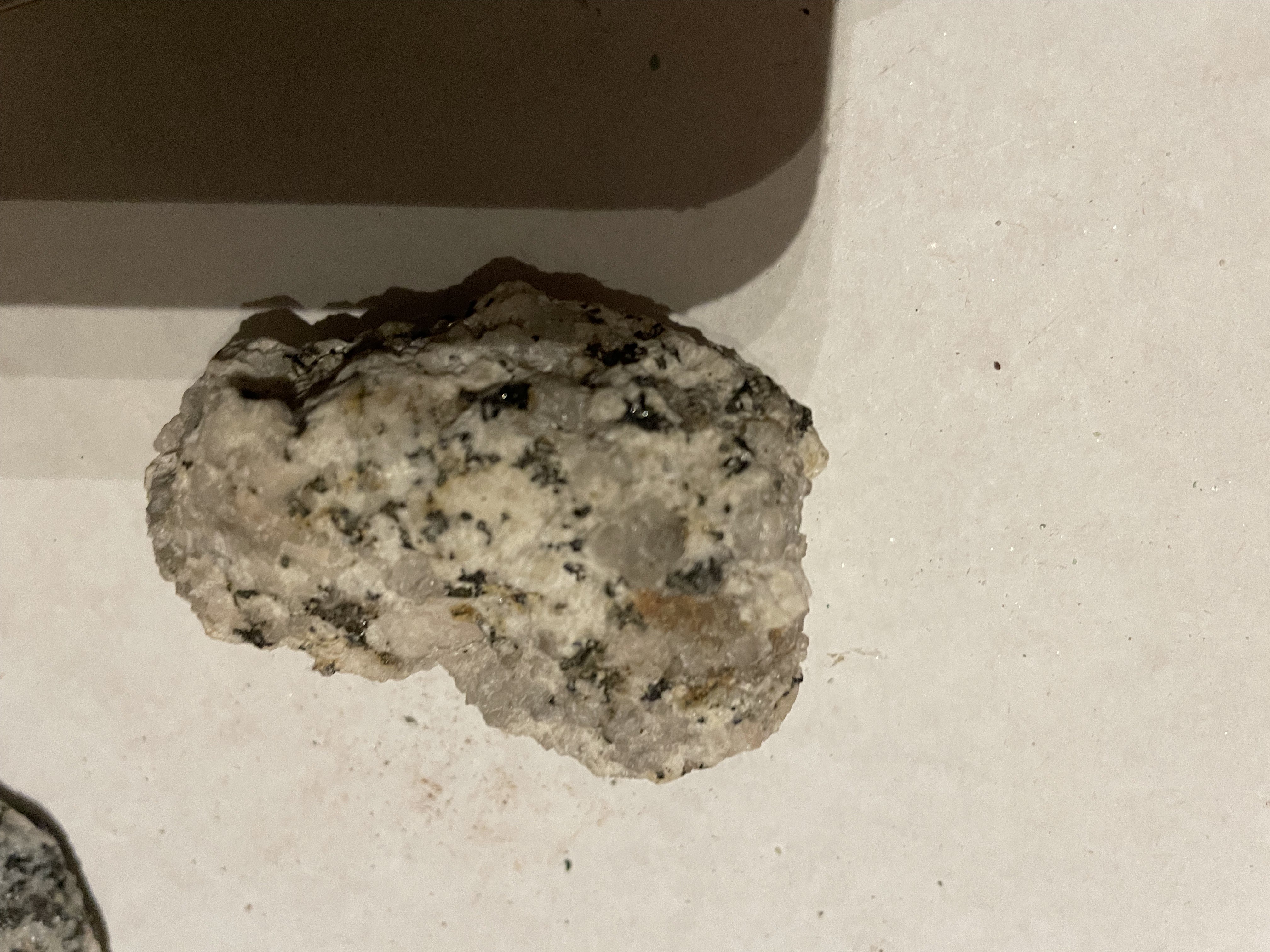

Nouvelle tentative avec des photos mieux prises (j'espère) et numérotées cette fois 🙂
(il y en a encore beaucoup a venir, je pense qu'il y a une soixantaine de pierres en tout....mea culpa 🙂 )

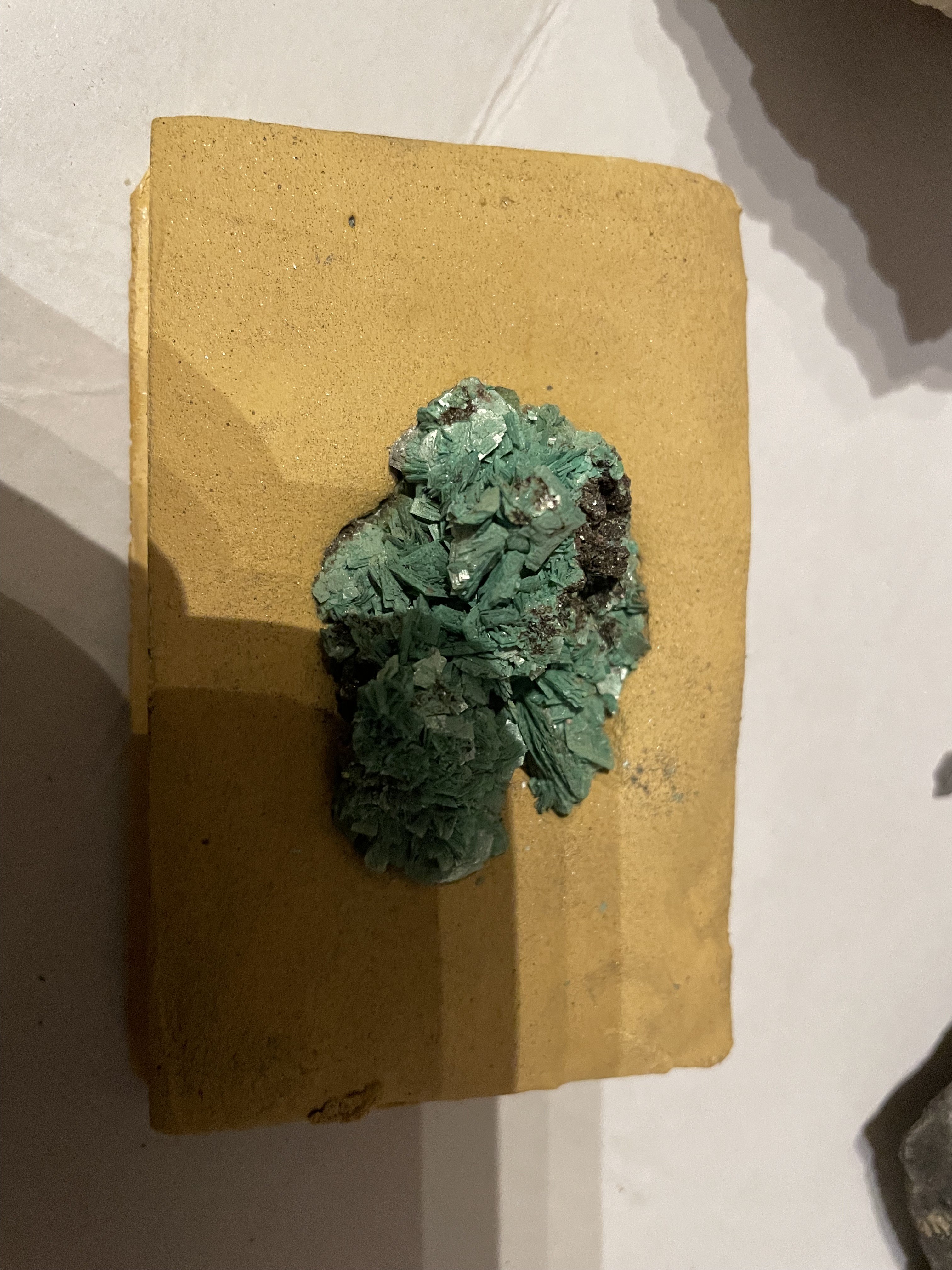

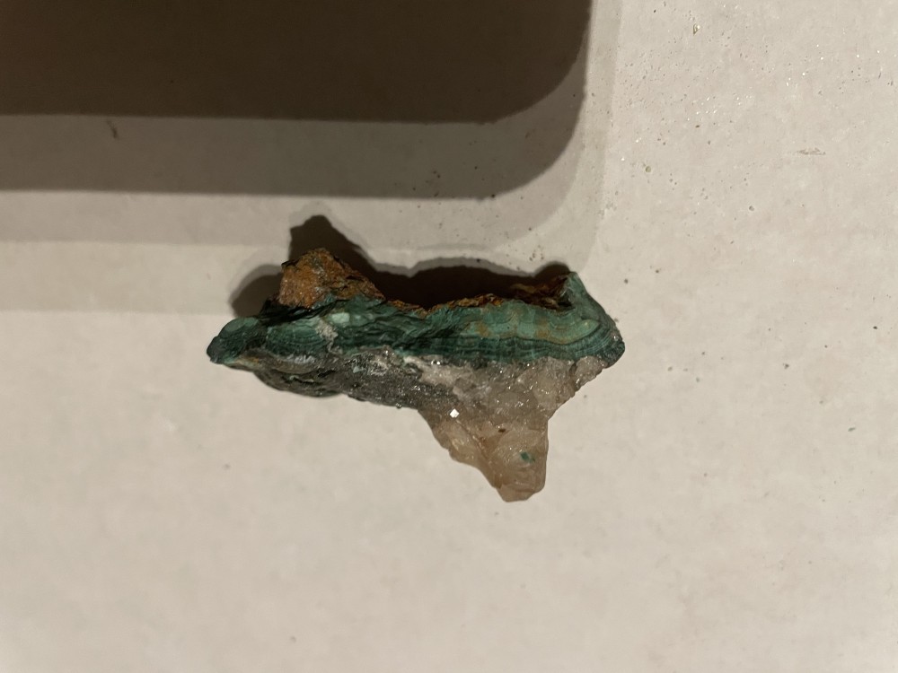

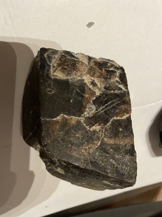

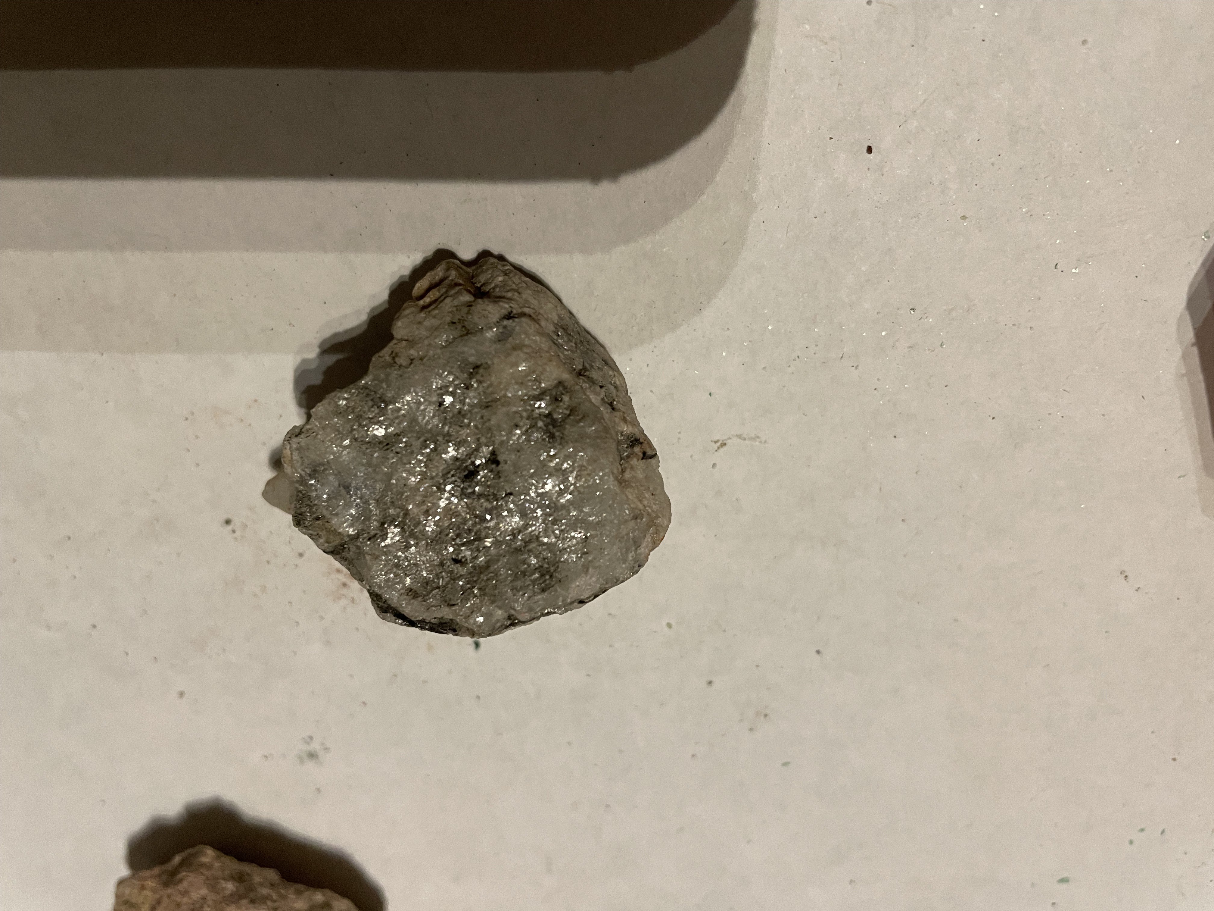

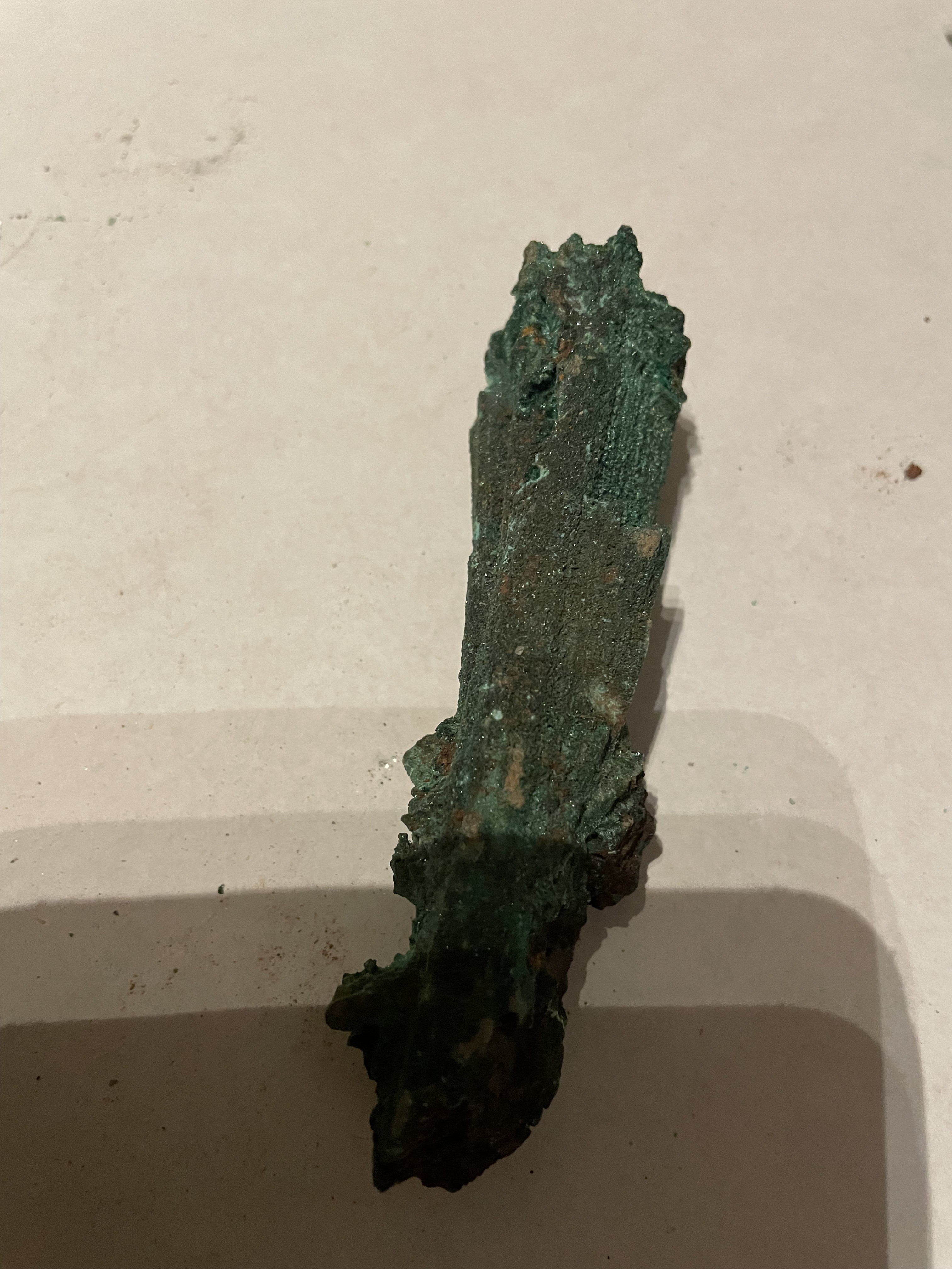

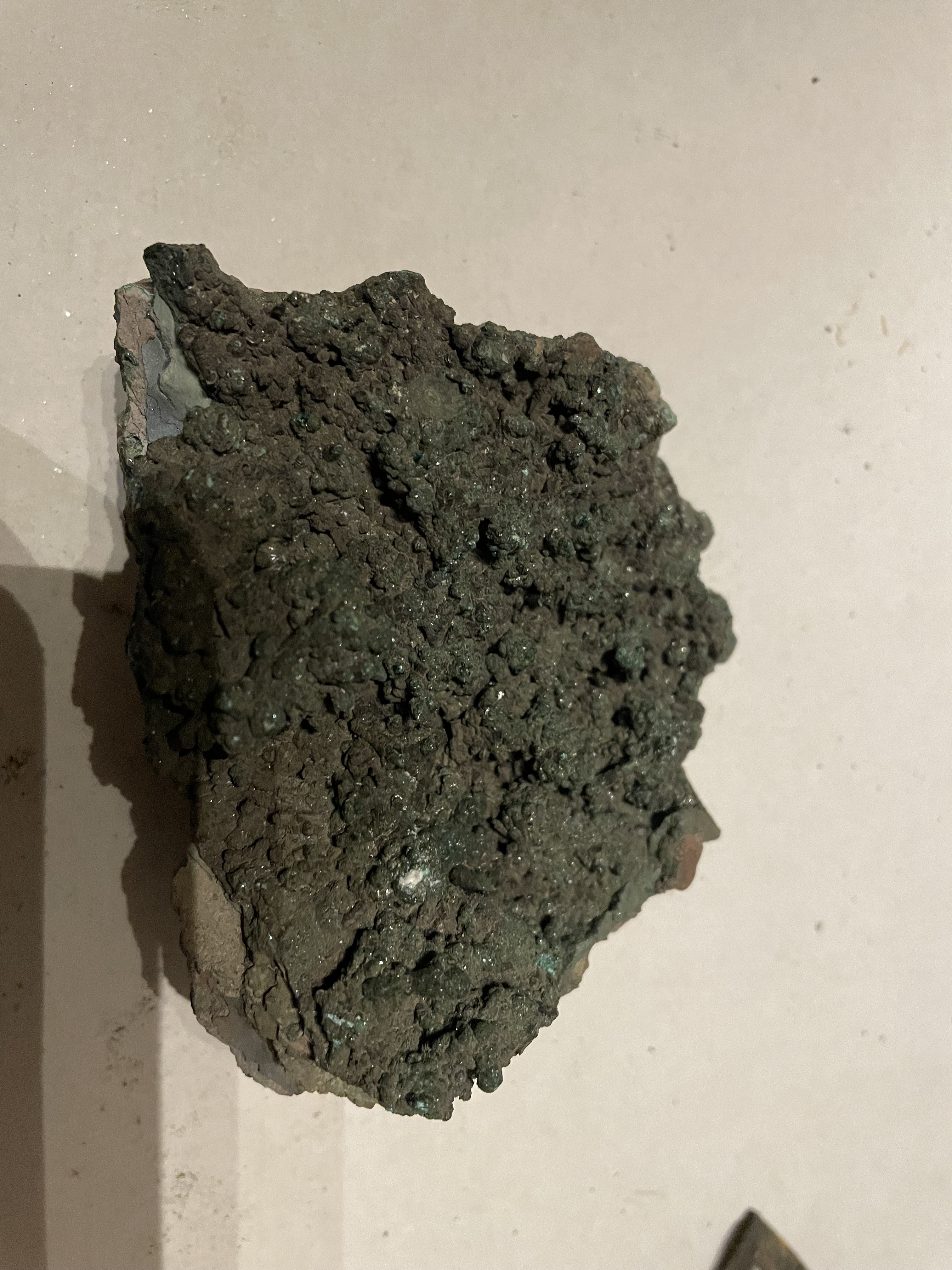

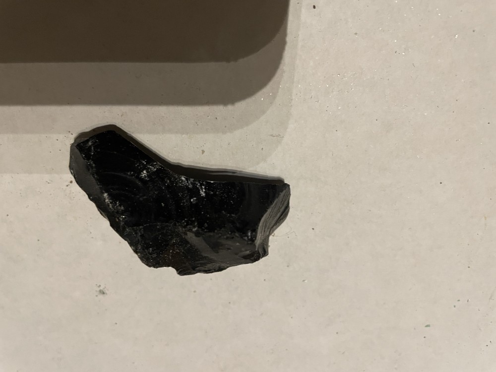

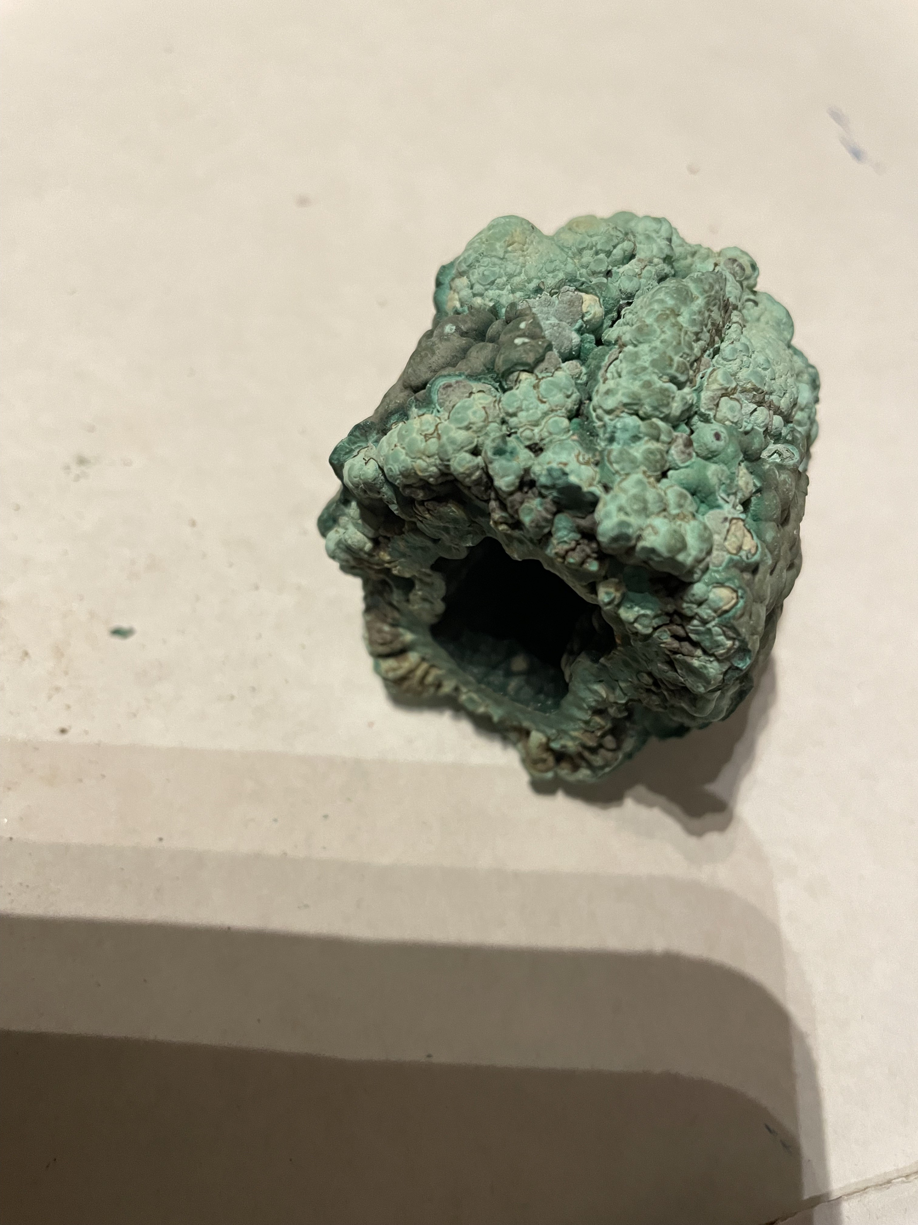

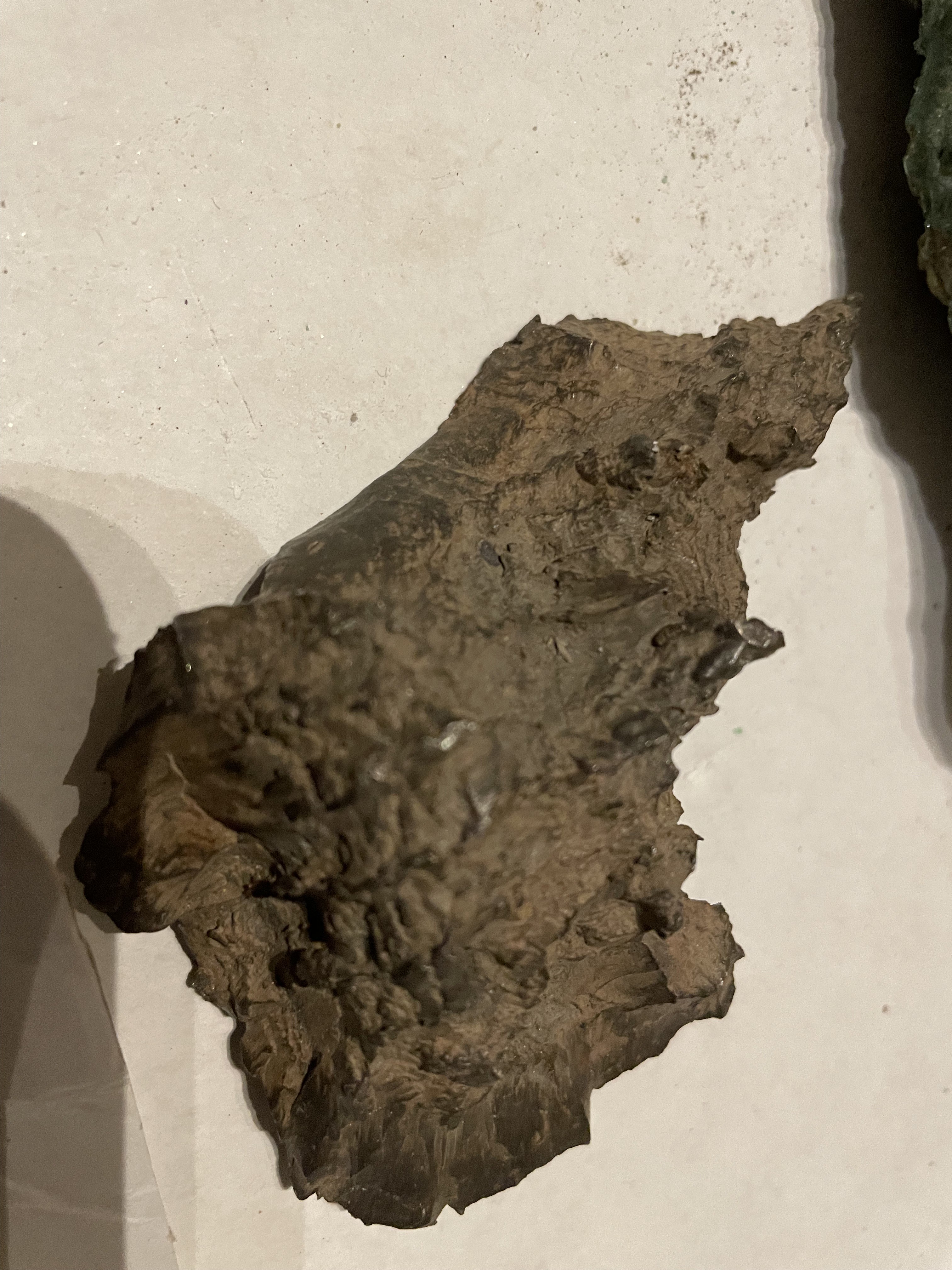

Je pense que les 7 premières sont de la Malachite sous différentes formes?

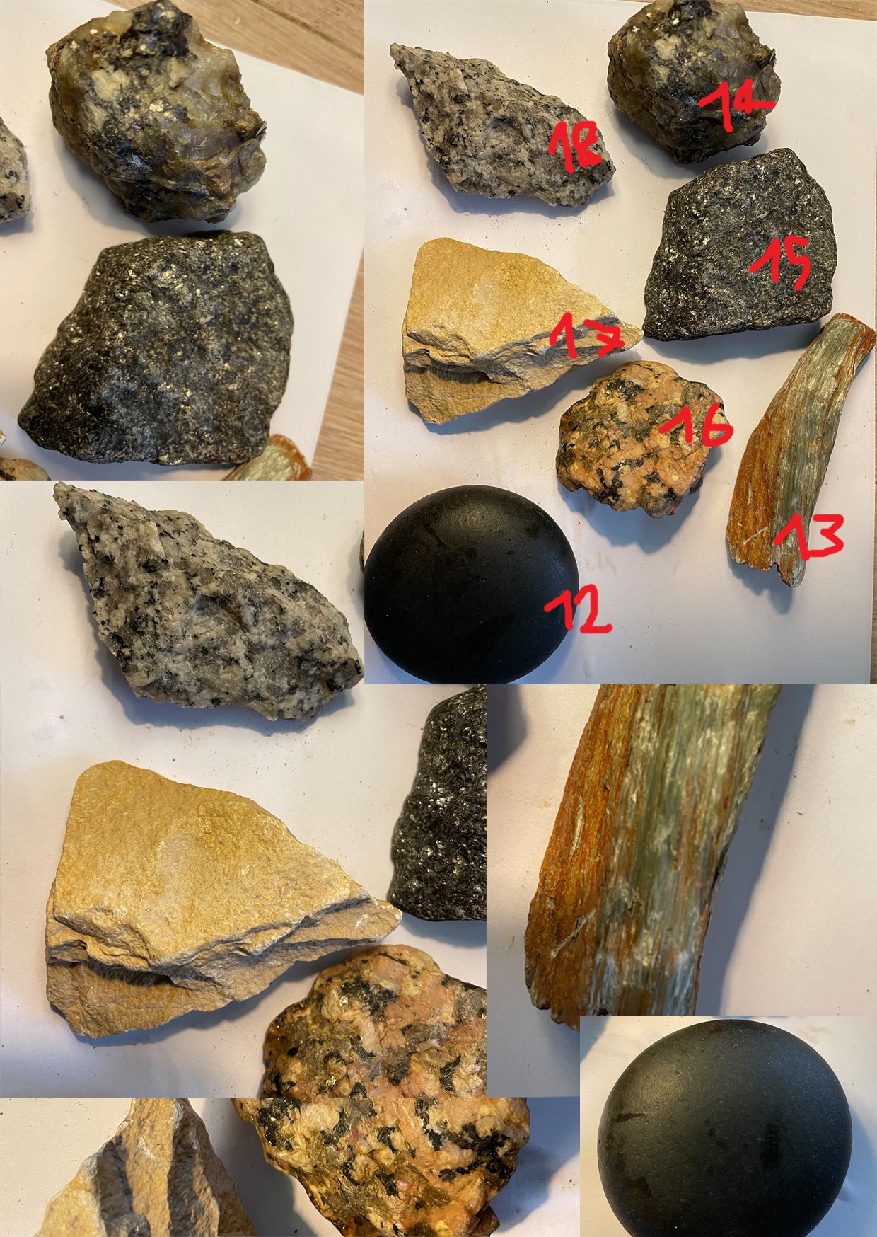

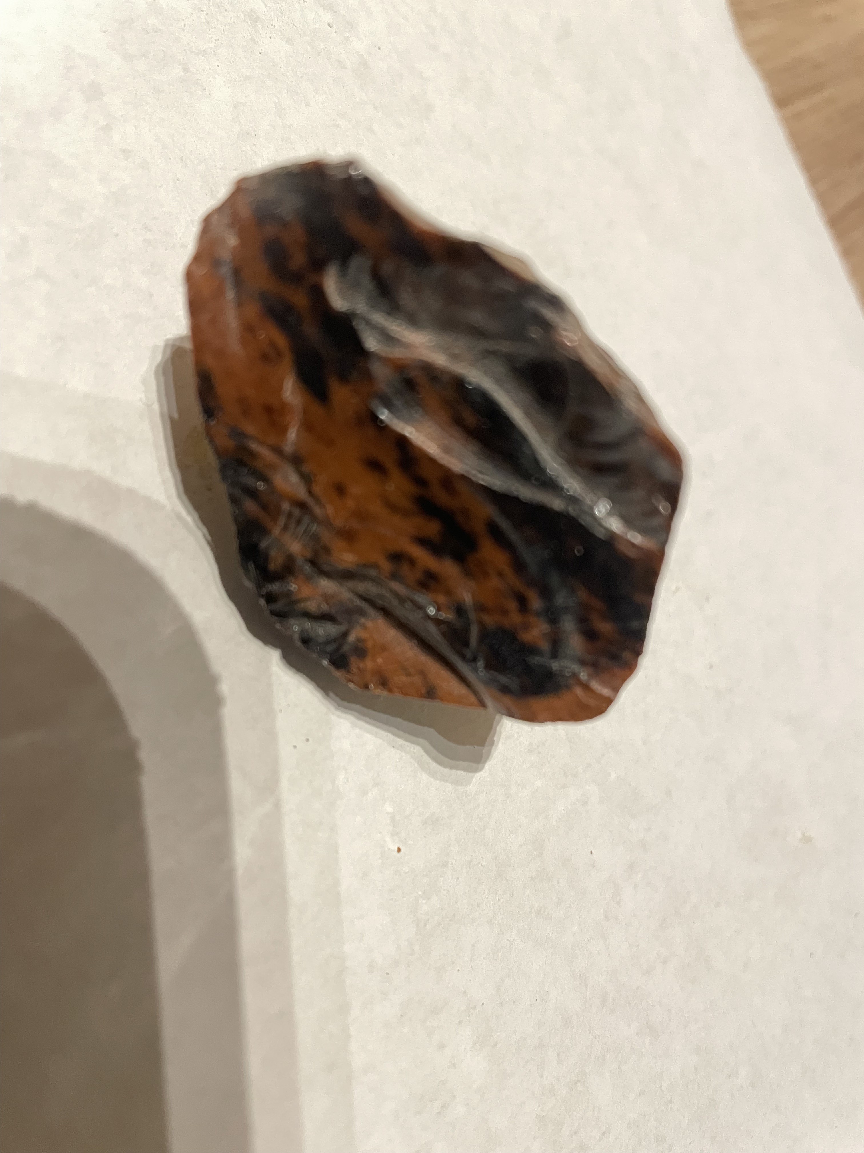

La 12 peut-être de l'obsidienne polie?

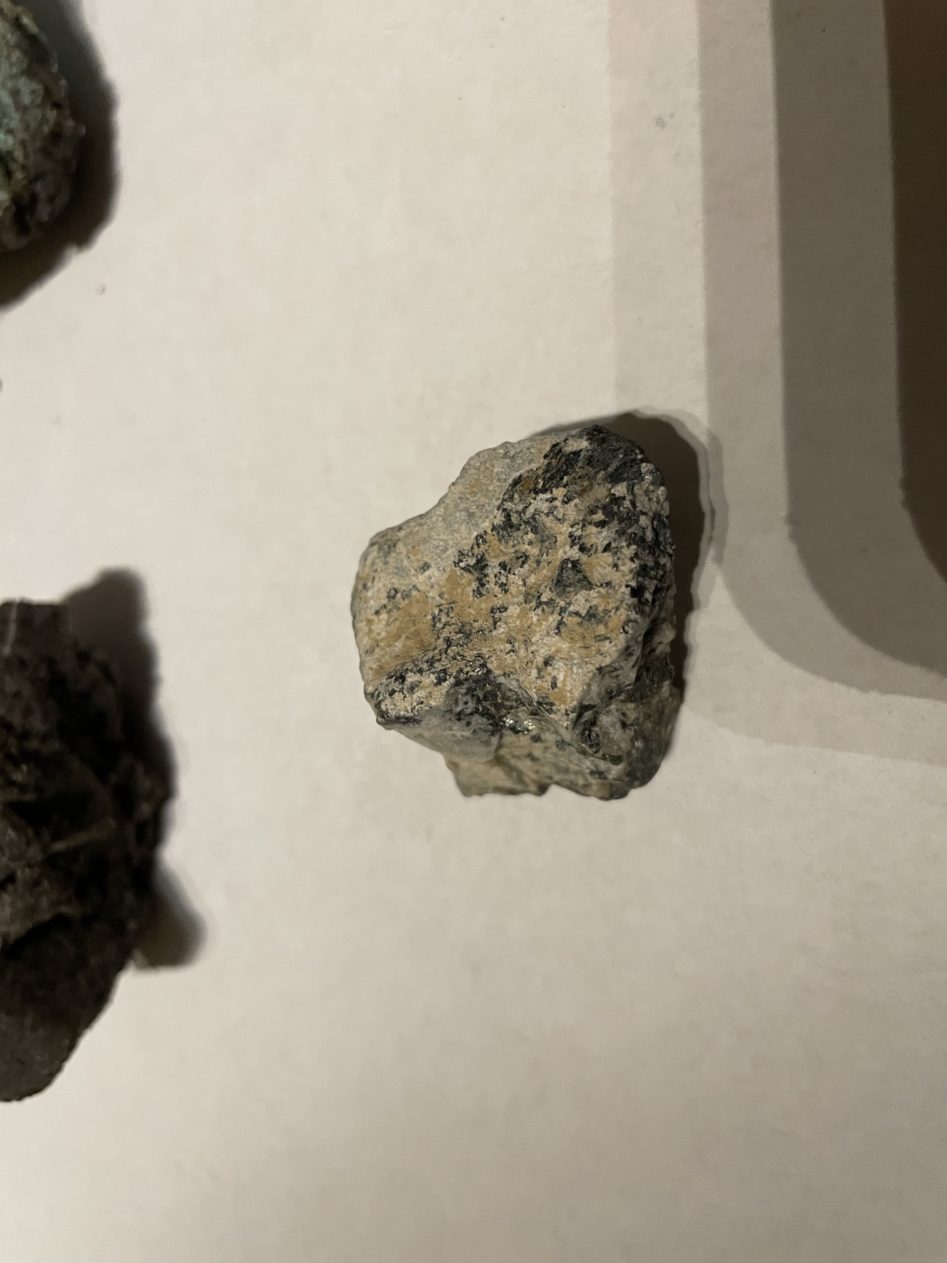

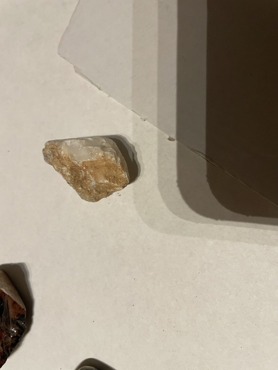

Comme dit sur l'autre sujet, pour un certain nombre de ces cailloux, les tests seront indispensables pour une identification: dureté, densité, trace, réaction à HCL.
Ce n'est pas pour vous embêter, c'est parce plusieurs possibilités existent et l'identification en simple visuel trouve très vite ses limites.

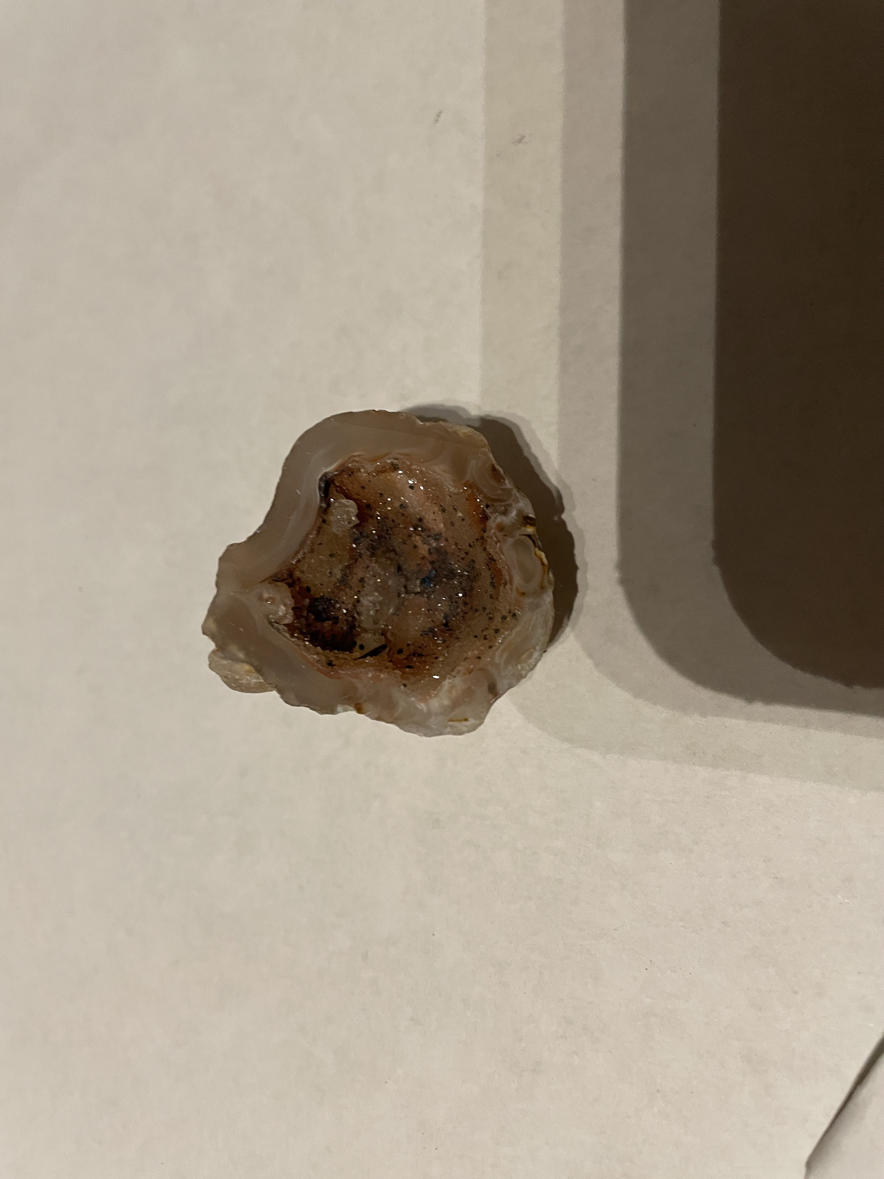

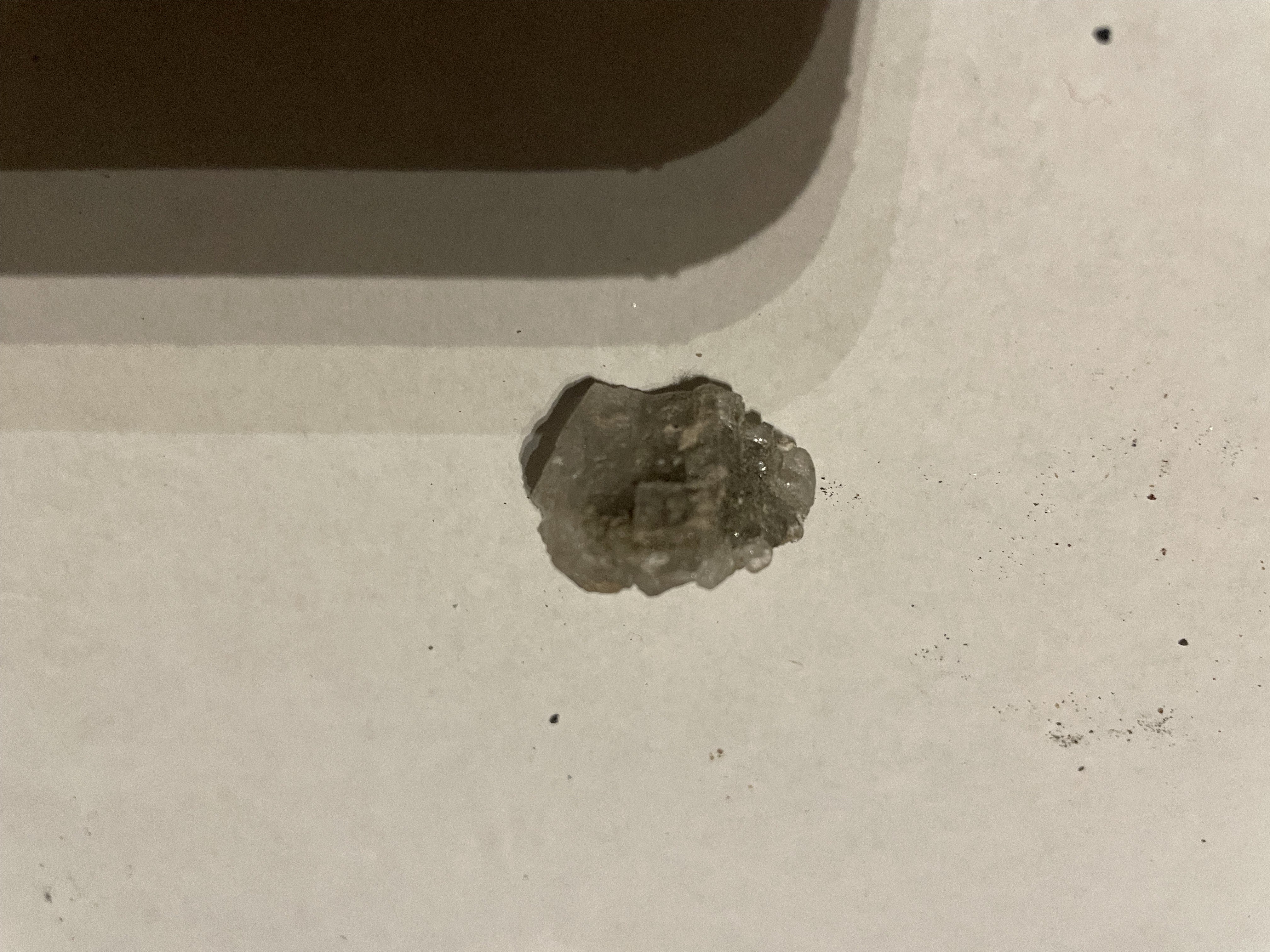

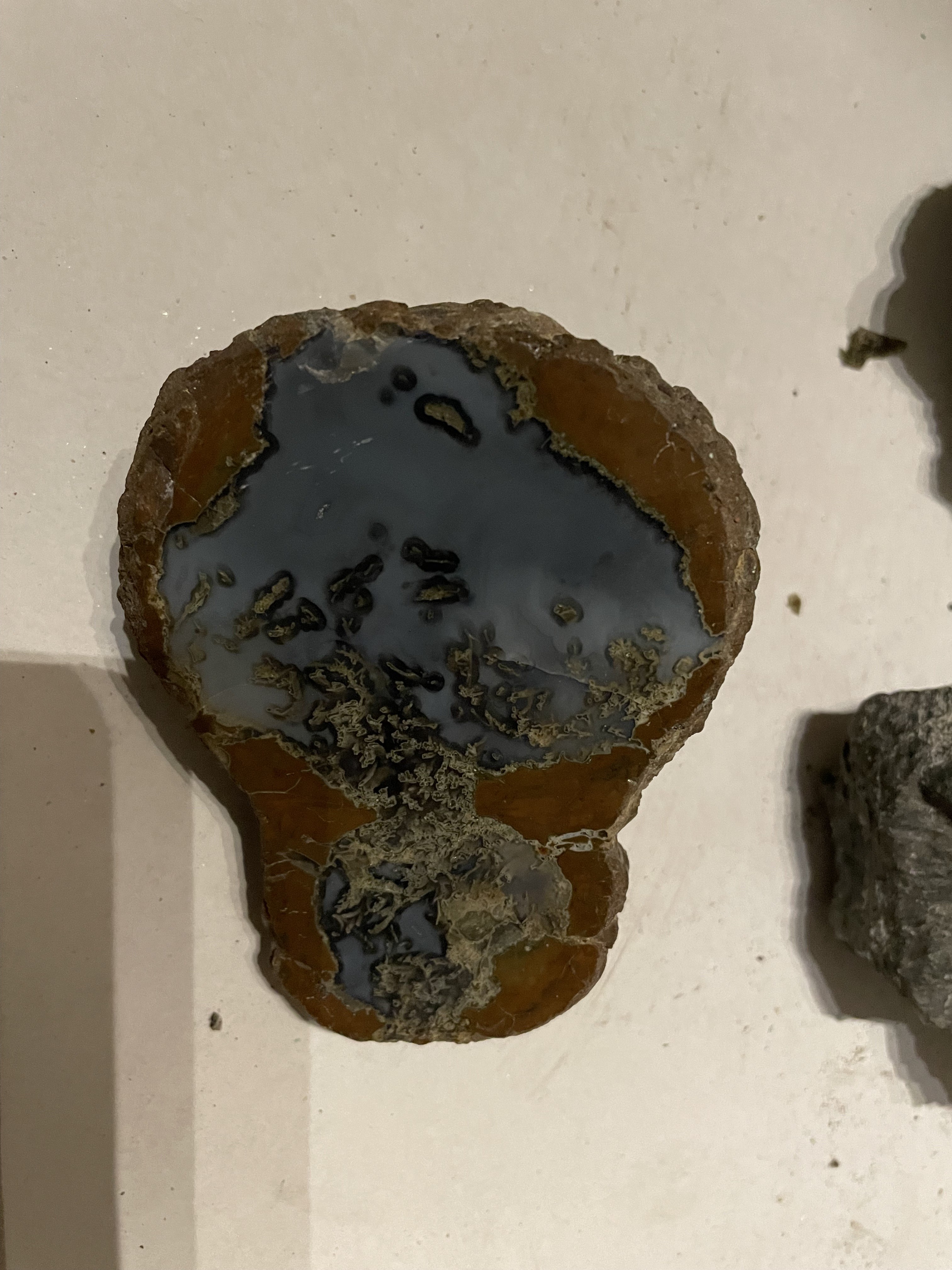

1  et 4: ces 2 pierres sont-elle noires, ou vert très foncé ? Sont-elles denses ?

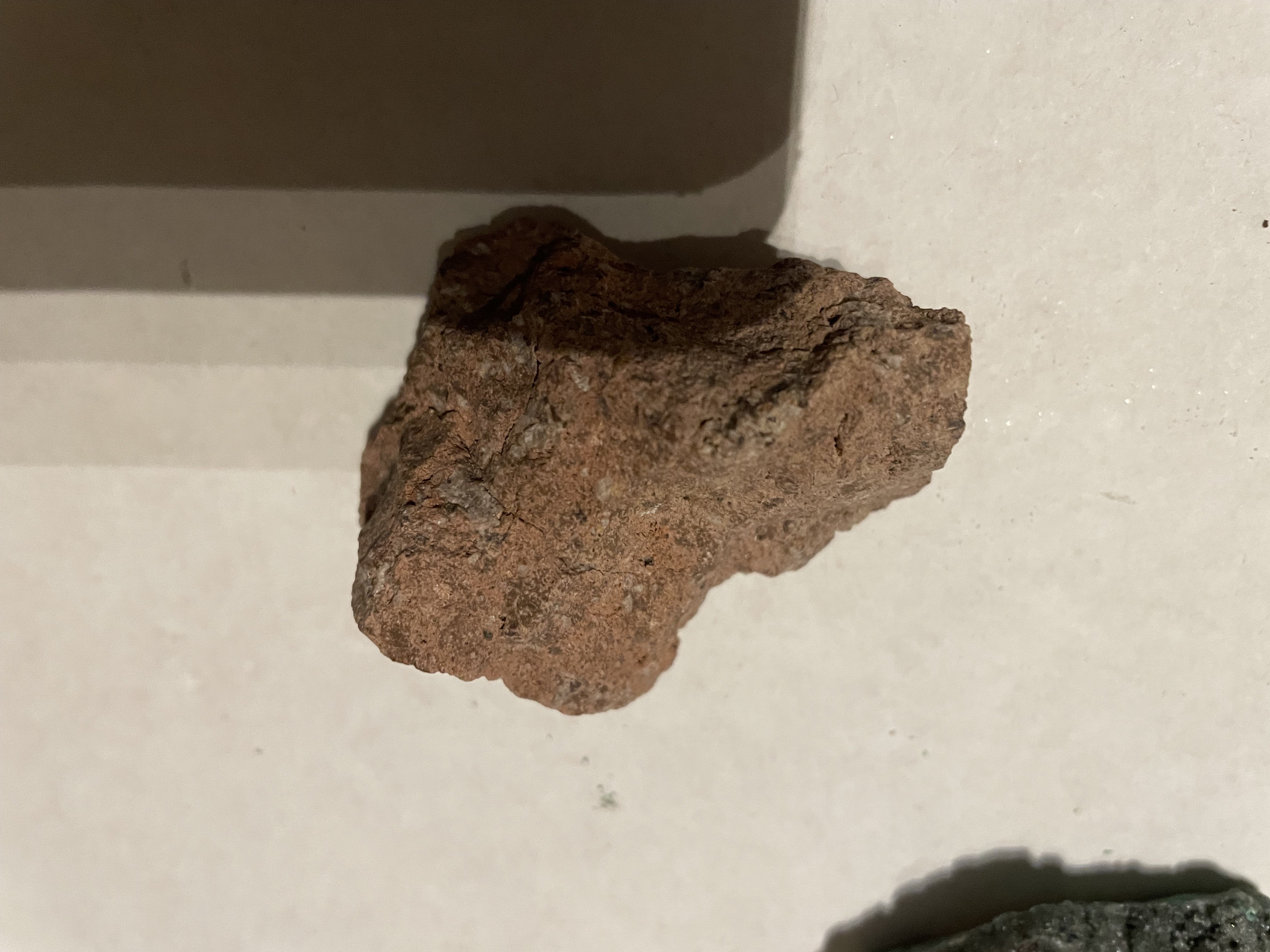

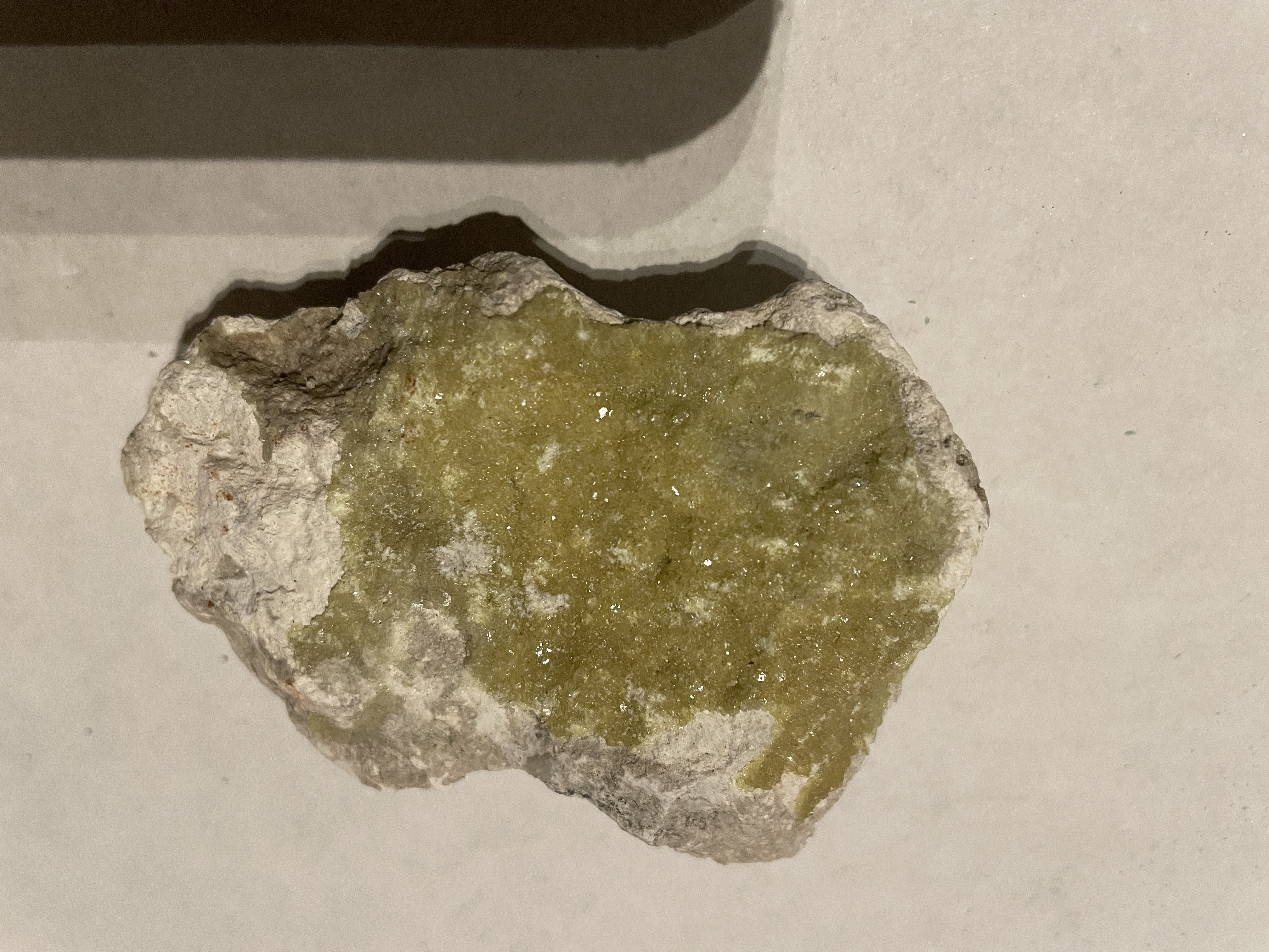

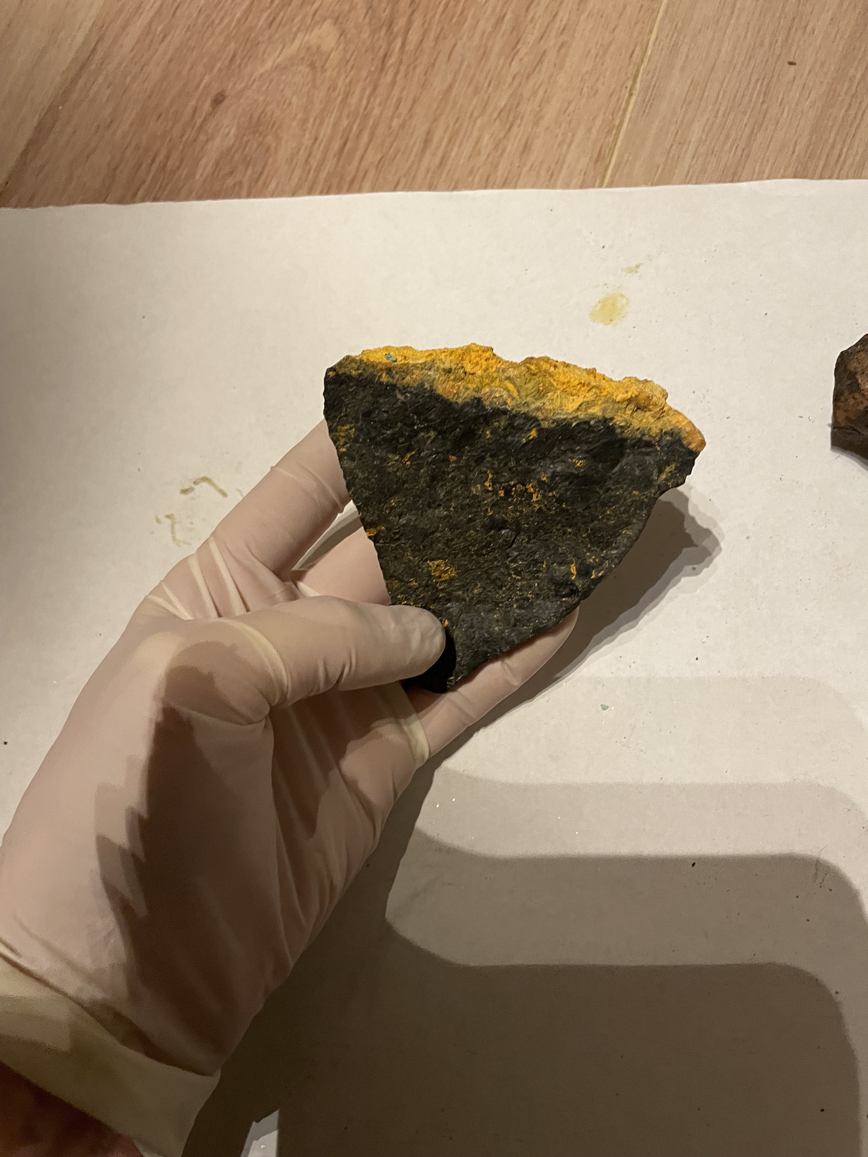

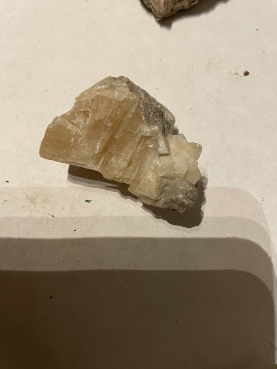

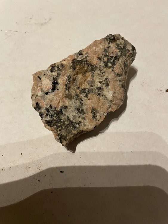

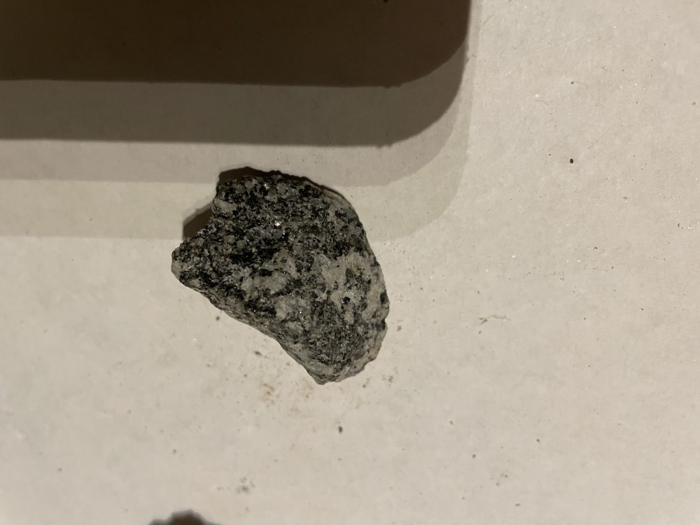

3,5,6,7: malachite. La 5 avec cérusite en cristaux réticulés, origine Congo plus que probable, mais Congo-Brazzaville (les autres, Katanga).
8, 9 test HCL à faire, dureté et trace pour la 10
13 amiante probable
12,  16 granite gris et rose
15 micaschiste ou gneiss
14 photo floue
17 quartzite ou grès probable, test dureté et HCL
12 ressemble à un résidu de fusion industriel. Pas obsidienne. Faire test dureté, densité, trace
Oui, on est d'accord sur celle-là: il y a de fortes chances pour que ce soit une torbernite. Pas congolaise en tout cas. Origine France (Margabal, Aveyron) possible mais ne sera pas certaine. Ce qui ne change rien aux précautions à prendre en présence de ce type de minéral.

J'y verrai davantage une mexicaine (Moctezuma?) ou une anglaise (Cornwall?) mais il y a un je ne sais quoi qui me dérange dans la couleur et la forme des cristaux (que l'on voit assez mal)avec cette pièce.
Je pense comme vous, si on a les torbernites de Margabal en tête. Mais des tablettes non groupées en éventails, disposées individuellement en désordre, existent effectivement sur beaucoup d'autres sources. La couleur est compatible avec une déshydratation avancée.

Il faudrait que @MPR regarde de près (loupe...) toutes ses malachites, en particulier celles qui montrent des cristaux aciculaires. La torbernite et la malachite cohabitent souvent sur des échantillons du Katanga (en particulier à Shinkolobwé...) . Les gens qui vont venir lui prendre les uranifères les examineront probablement, ou elle peut leur demander de le faire, si ils les négligent. Il est vrai que la quantité de U est faible sur ces échantillons généralement.
