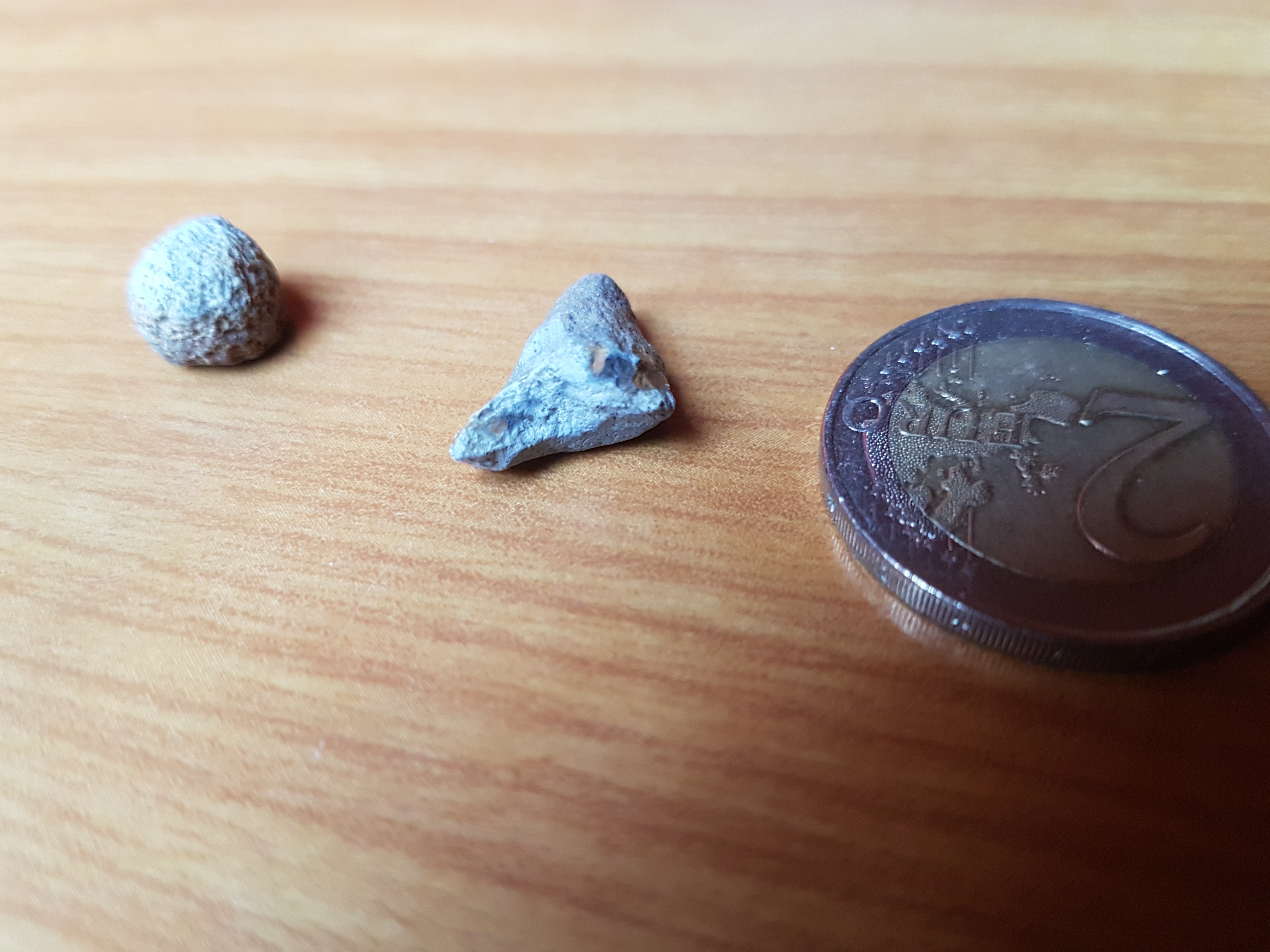

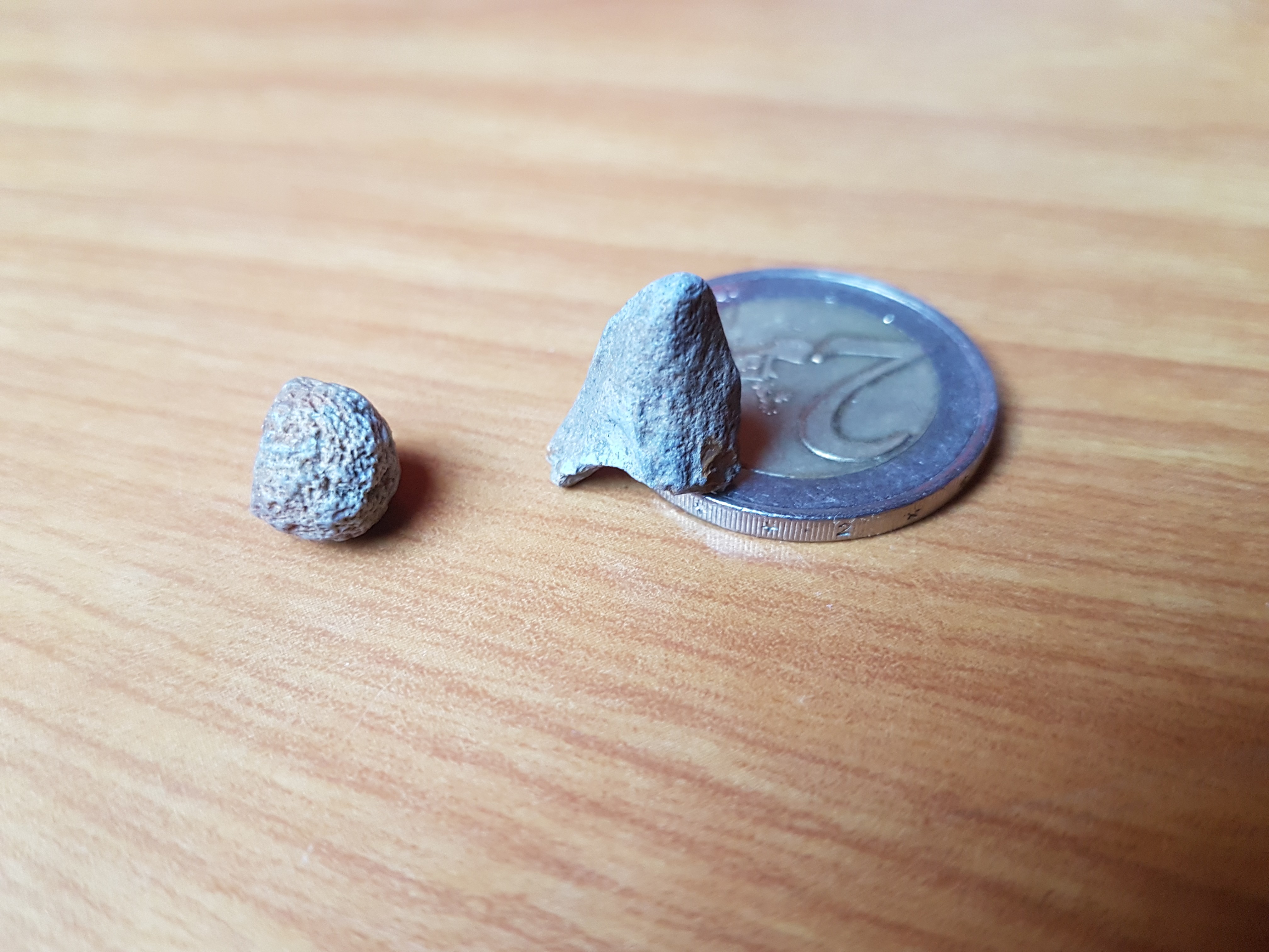

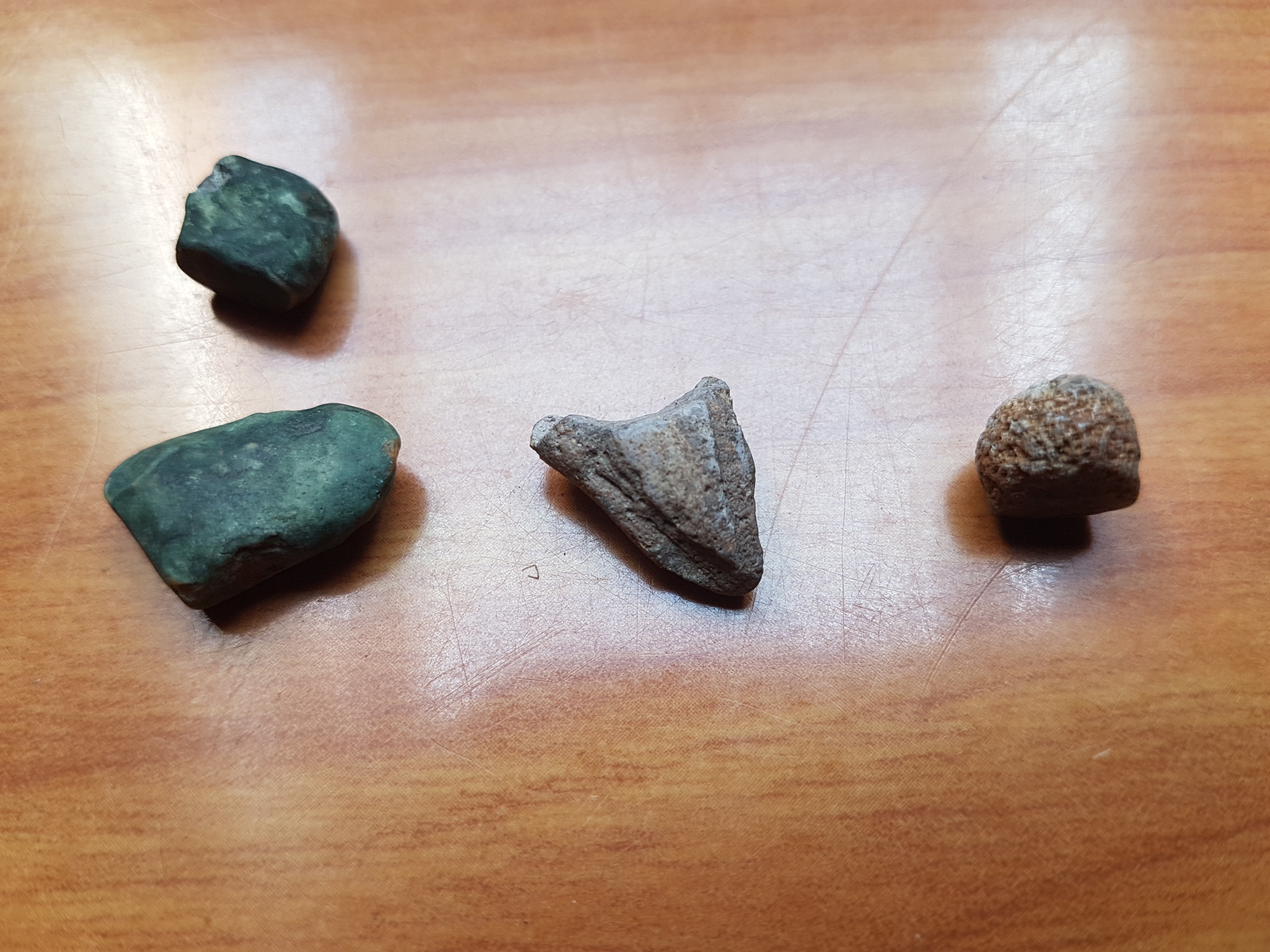

Je commence à peine à m'intéresser à la géologie, quoi de mieux pour commencer chez soi...
Dans les graviers, j'ai trouvé ces morceaux qui m'ont parus intéressant et pour commencer j'aimerai savoir s'il est possible de les identifier.
Les deux premiers sont verdatres, voilà pourquoi cela m'a interpelé.
J'ai trouvé que le second ressemblait à une dent de requin. Hasard ou alors c'en est bien une ?
Ensuite on voit moins bien le dernier. Sa base est plate, et le haut forme un coussin persé d'une multitude de petits trous...
Voilà, je n'ai rien de plus sur le contexte géologique, ce sont des graviers donc beaucoup de fragments de silex... C'est tout ce que je peux faire 😕
Merci pour ceux qui arriveront à m'aider !

bonsoir,
je ne vais pas te donner de réponses satisfaisantes.
Juste un conseil fais quelques tests, dureté, test avec HCL, regarde sur le forum, on parle souvent de ces tests.
Sinon a priori je ne sais pas.
j'étudie les galets du Rhin depuis plusieurs années et ce n'est sans doute pas le sujet le plus facile.
Même s'il y a parfois des cristaux bien identifiables, il s'agit souvent d'un mélange de minéraux formant des roches aux caractéristiques très variables.
D'ailleurs les déterminations des roches sont essentiellement basées sur des lames minces avec des critères précis mais parfois insuffisants en raison de roches provenant de "zones de contact" ou intermédiaires entre 2 ou plusieurs d'entres elles.
Parmi les roches vertes il y a des serpentines (rayable à l'aiguille), des gabbros (non rayable à l'aiguille) ou des spillites/variolites (reconnaissable à la présence de petites sphères en calcite pour les spillites et en silice pour les variolites.
Un premier tri séparera les roches sédimentaires, de par leur réaction avec effervescence à l'acide chlorhydrique des roches siliceuses qui ne réagissent pas ou peu à cet acide. Les roches siliceuses sont souvent des silex ou des jaspes suivant les régions dont elles sont issues.
Etc. !

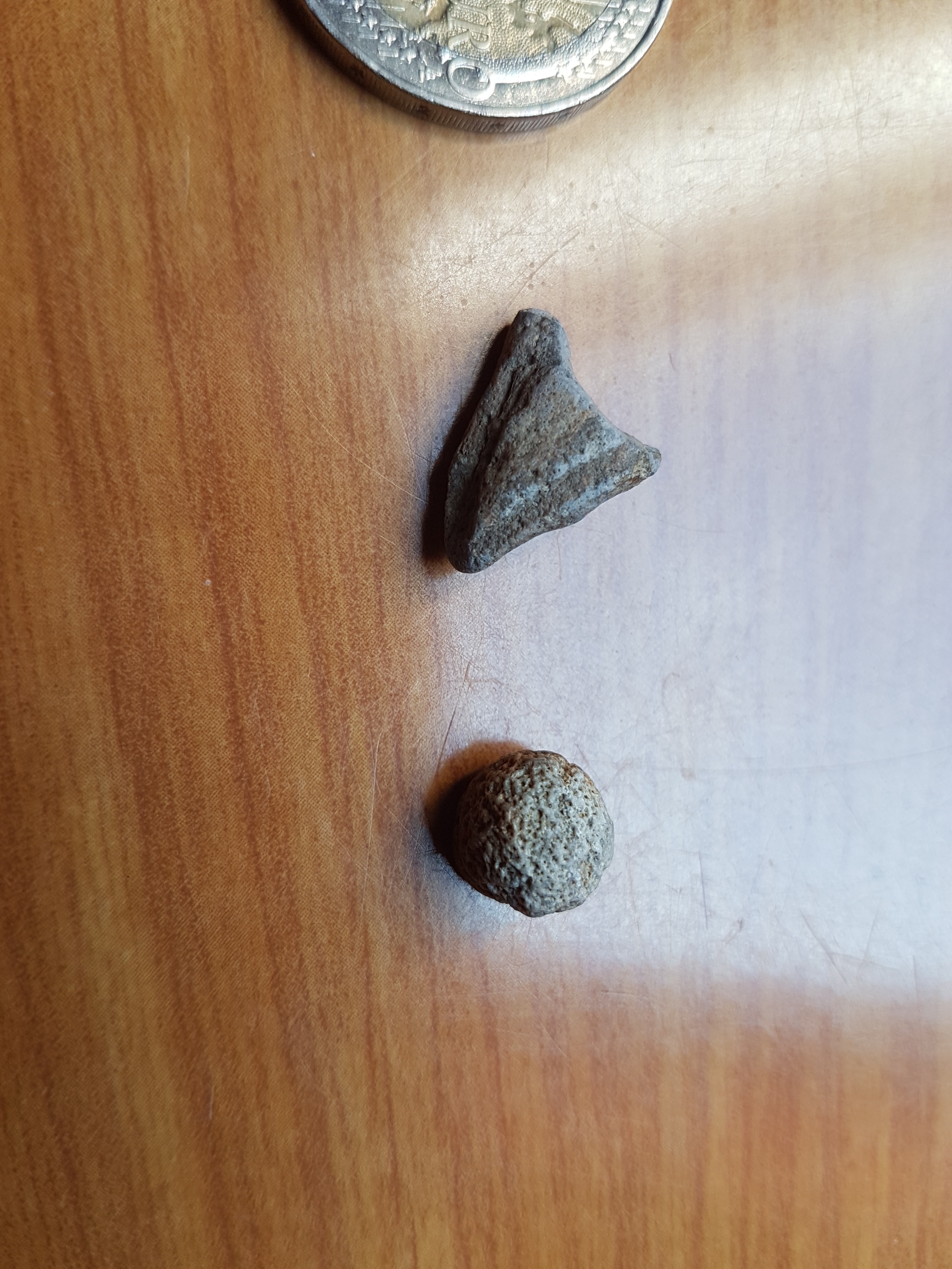

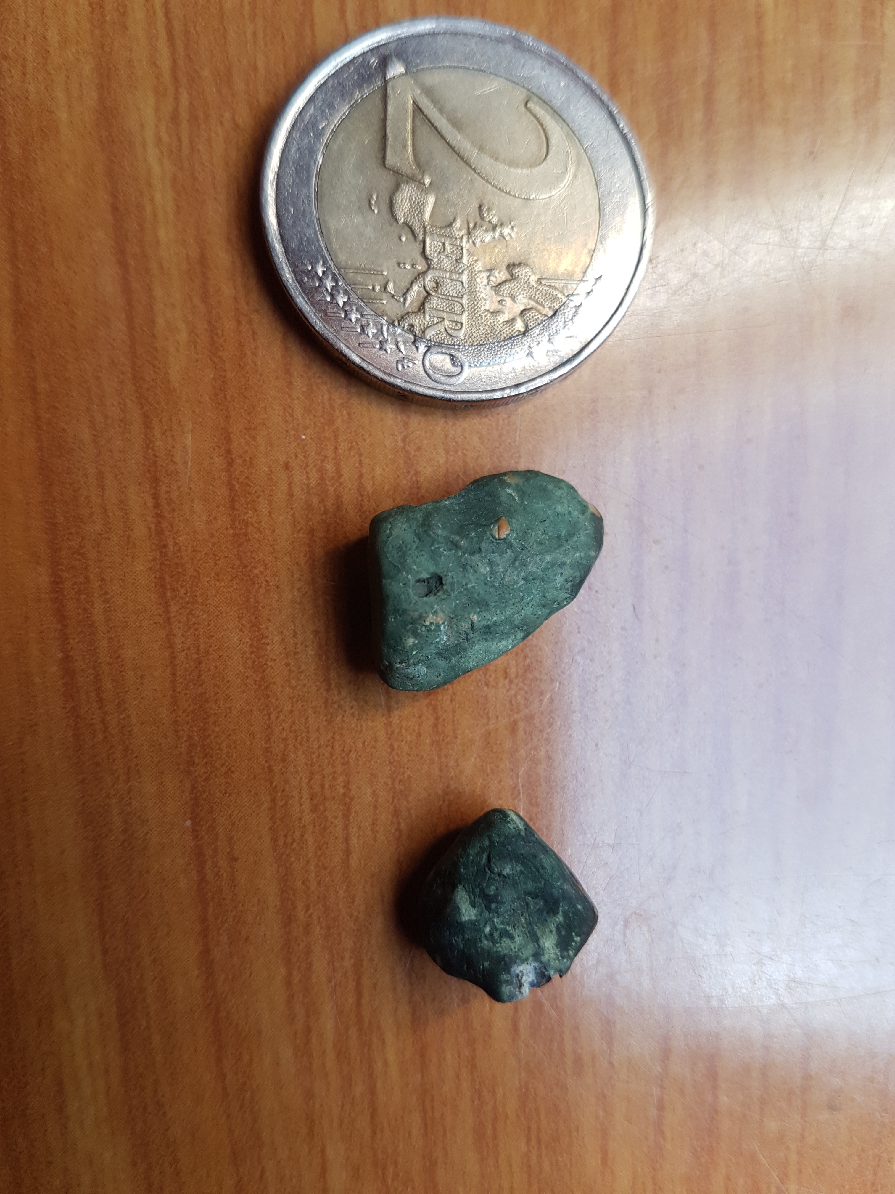

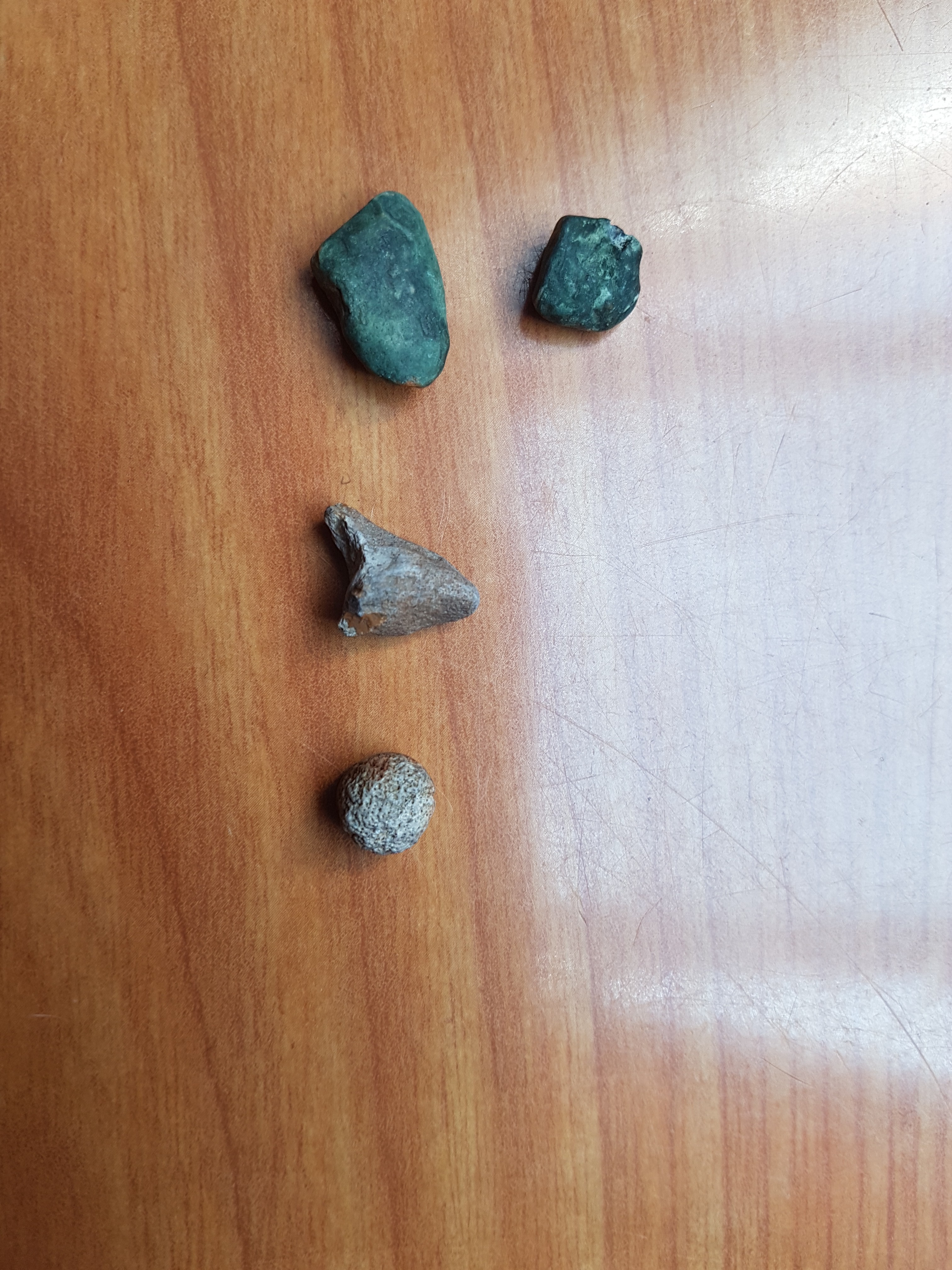

J'au fais de nouvelles photos sous différents angles. J'y ai ajouté une pièce pour l'échelle.
Rien de ce qui est sur ces photos ne se raye à l'ongle, rien ne réagit à l'acide non plus...
Sur les morceaux verts il y a de petites inclusions orange qu'on peut distinguer sur les photos...
Je ne sais pas si tout cela peut aider mais j'essaye de faire au mieux !
Dans mes gabbros verts il y a souvent de petites inclusions non cristallisées de couleur jaune à brun, parfois avec une partie noire.
Elles ont un éclat assez vif suivant l'orientation à la lumière et ne sont pas rayées par du Quartz.
Sur ton échantillon l'inclusion semble en relief par rapport au minéral vert et serait alors plus dure.
Dans mes roches il s'agit très probablement de Zircon amorphe et peut être "métamicte" quand il y a du noir.
