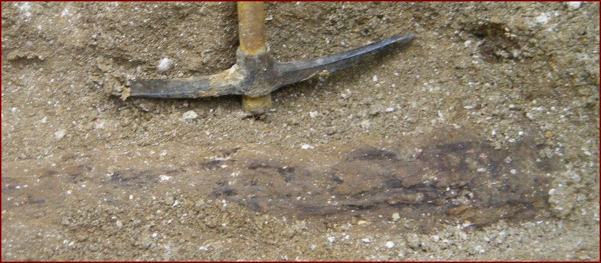

Quelques photos prises sur le terrain dans des conditions similaires
Un grand fragment de bois (probablement une feuille de palmier ?) qui semblait être en bon état, et qui était en réalité complètement bouffée par les Teredo

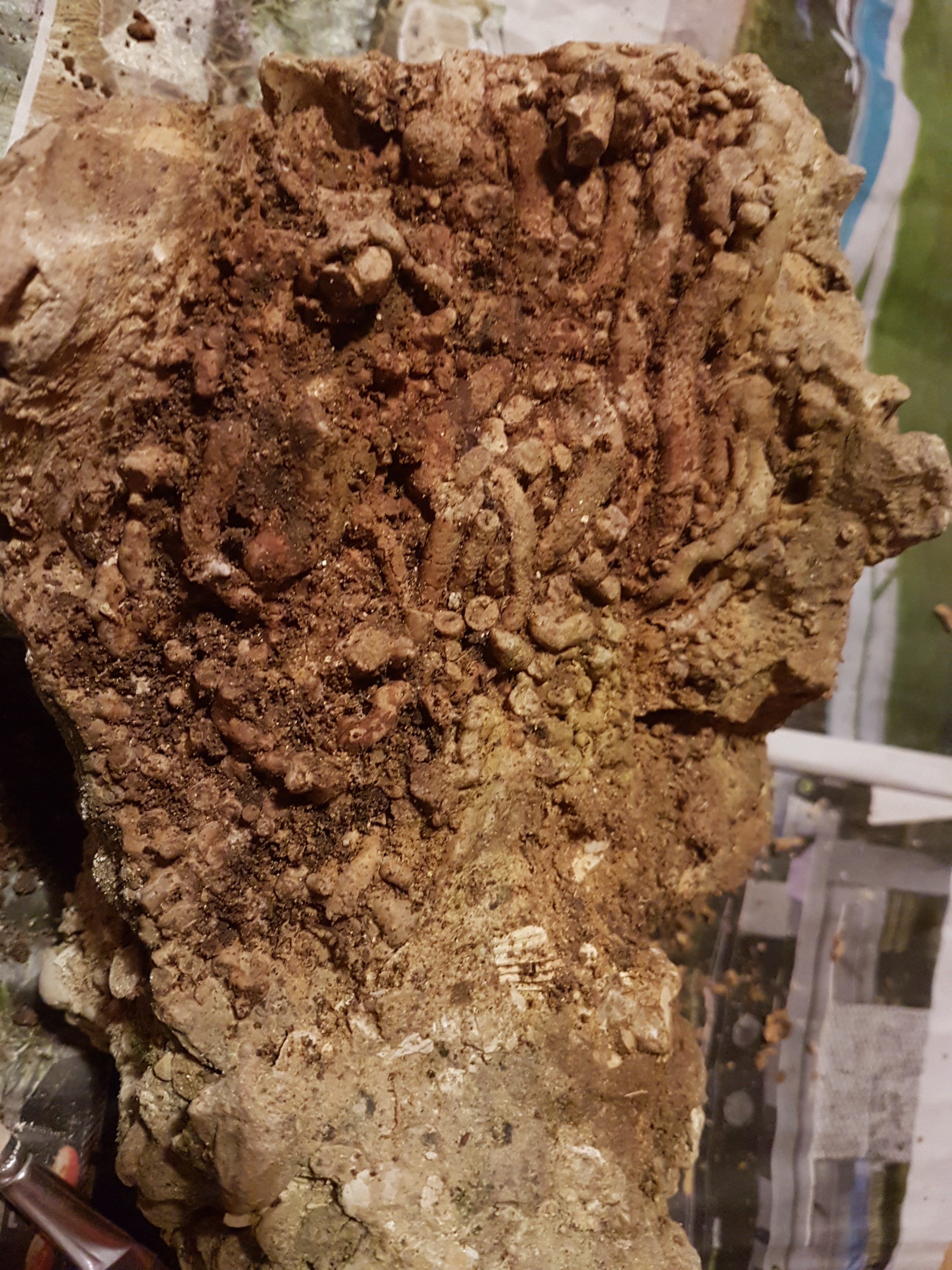

au niveau de la taille quel diamètre les "tubes ?"
Je reformule ma question. sur le doc indien, comme sur tes photos, on voit bien les gaines blanches des tubes secrétés par les Teredo. Ca n'est apparemment pas le cas sur la photo qui démarre le sujet. Dissolution et remplissage? Ce ne serait plus que les moulages des perforations...

Probablement que ce n'est qu'une partie des galeries creusées, voila pourquoi
Après vu la qualité de la photo d'origine on ne peux pas faire de miracle non plus sur son interprétation, pas de dimension, de provenance, etc...
Même si en zoomant sur la partie basse, on peux observer des fossiles typique du Lutétien inférieur, avec traces de glauconie grossière, fragments de Venericor planicosta, et Nummulites, possibilité d'un bois flotté en milieu marin, donc pas franchement continental, mais le demandeur aurait bien fait de nous indiquer un peu plus d'infos que d'être obligé de tirer des déductions hasardeuses.
Je situe cette récolte dans le secteur entre Château Thierry et Epernay à vue d'oeil, je n'irais pas jusqu'à préciser le site (que je connais probablement par ailleurs)

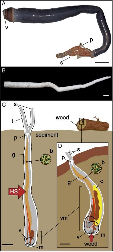

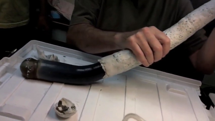

sur la photo d'elasmo on voit entre des mains un tube de Kuphus polythalamia qui, avec une taille de 1,80 m est considéré comme étant le plus grand bivalve actuel, détrônant le bénitier géant (Tridacna gigas) beaucoup plus lourd mais avec seulement une taille de 1,40 m. Le tube du Kuphus, à son début, comprend 2 orifices, puis 1 seul qui se termine avec un diamètre d'environ 10 cm maximum. Le Kuphus vit dans la vase et n'attaque pas les troncs d'arbre contrairement à la plupart des Teredo.

Le diamètre des ces petits cylindres c'est entre 2 et 5 millimètres. J'ai trouvé ça dans une ancienne carrière à Gisors.
Effectivement si la taille n'est que quelques millimètres et que cela provient de Gisors, c'est autre chose, on est sur un faciès marin, d'où l'absolue nécessité de donner un minimum d'informations pour se faire comprendre.
Je reste sur un fragment de bois dégradé, non par les Teredines mais par des vers marins, comme des Ditrupa par exemple que l'on rencontre dans ces niveaux

Voici une photo avec une meilleure qualité, je suppose que c'est mieux nettoyé, au cas où cela donnerait des éléments supplémentaires.
Je précise que je ne l'ai pas nettoyé dès le départ car les extrémités tombaient vraiment facilement et j'étais trop impatient de connaître une réponse... Désolé pour cette hâte !
Et enfin, je me rends compte effectivement que ça a l'air extrêmement simple pour vous de savoir ce que c'est et nous aurions pu être beaucoup plus efficaces dès le départ si j'avais donné des bonnes infos. Donc une fois encore désolé, je suis un peu à l'ouest en ce moment, bref !
Donc du coup, si je pars du principe que votre dernier message est la première réponse à mon sujet, est-ce que les liens qui ont suivit sont toujours pertinents ? L'espèce animale change ça je veux bien mais quels sont les éléments qui permettent de dire que c'est du bois ?
la structure et l'orientation "aléatoire" correspond à la consommation du bois faite par des Teredo qui vont le manger quasiment jusqu'au dernier morceau.

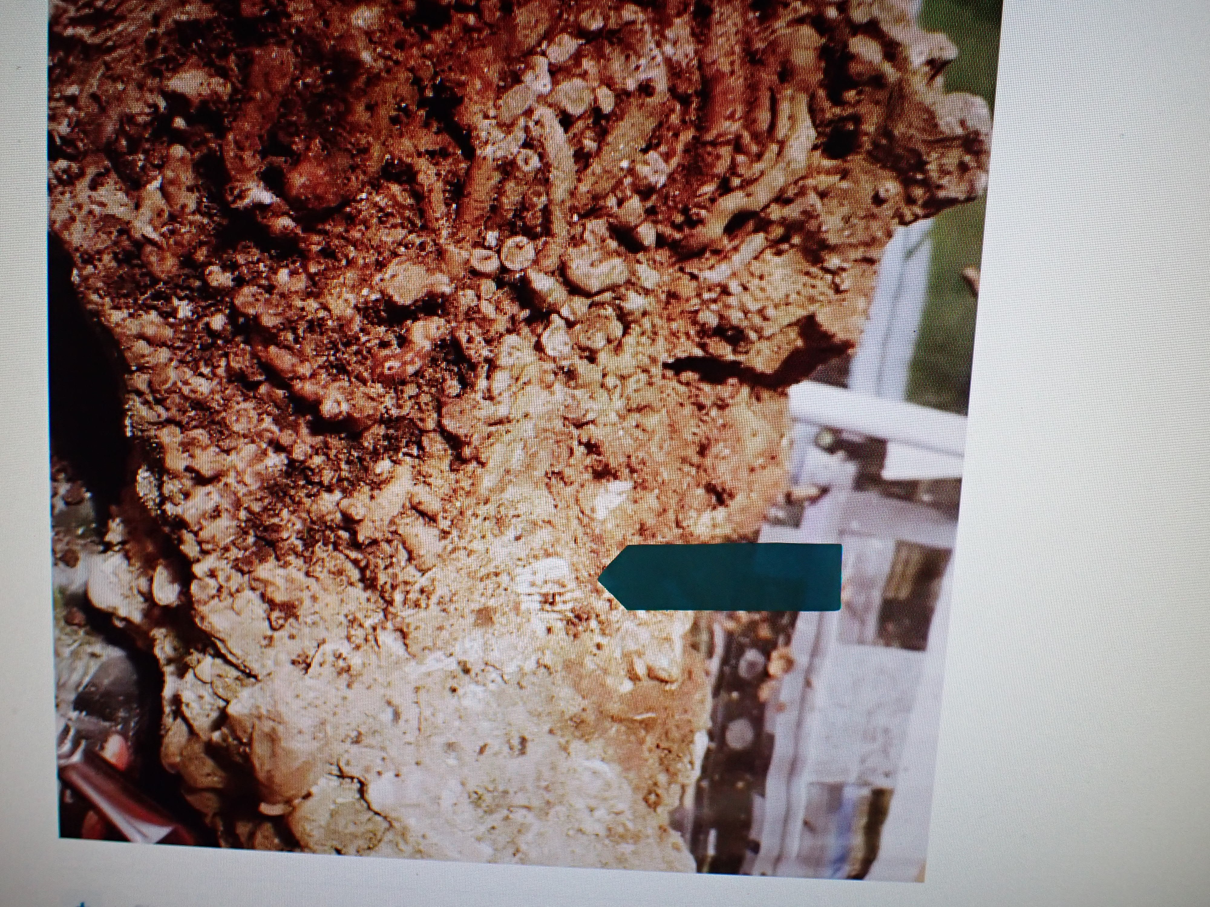

Sur la dernière photo il me sembles distinguer en haut une trace (empreinte) témoin du bois initial.
