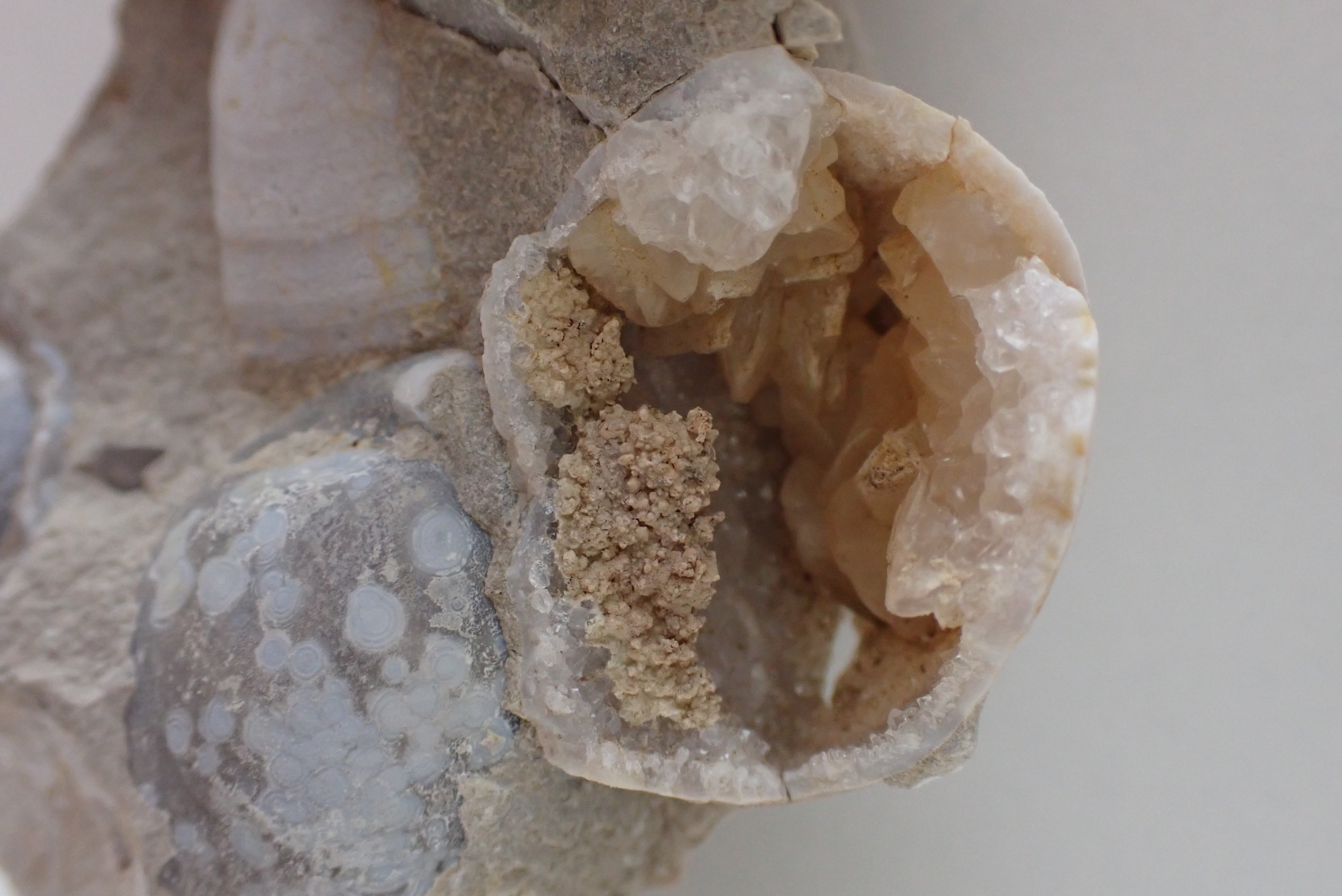

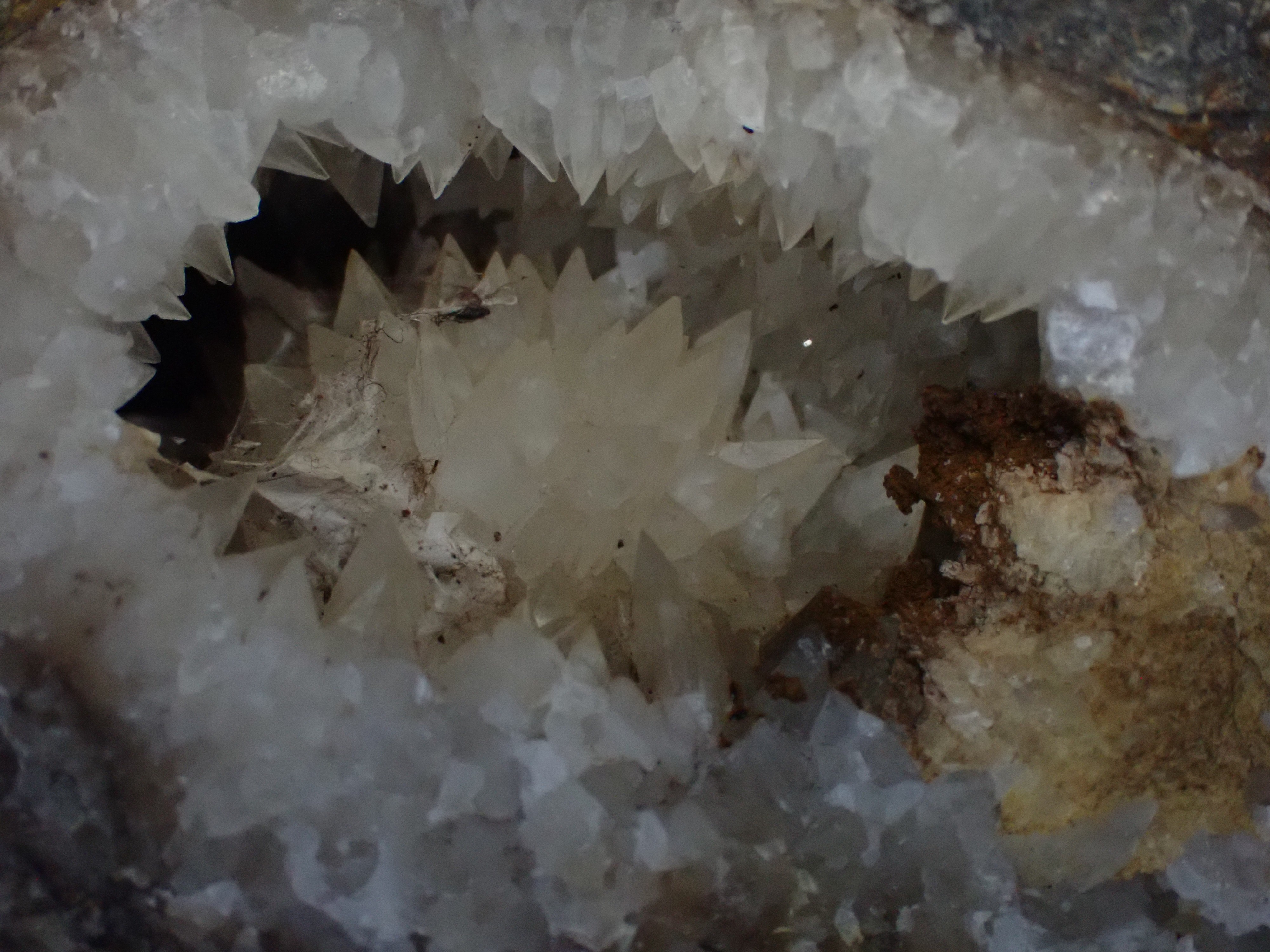

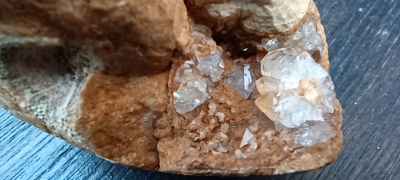

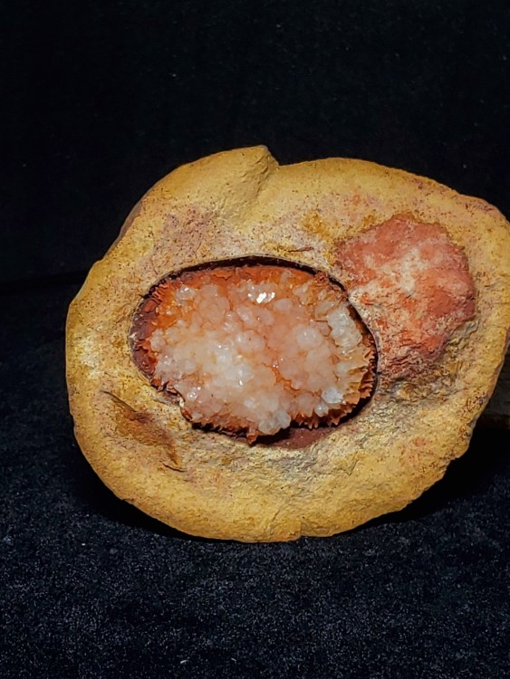

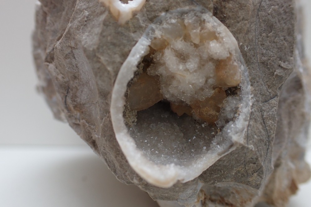

Jolie celle ci aussi  . On peu appeler l intérieur " Géode "?? ou c est uniquement sur des nodules de pierres
Jen ai en très grandes quantités je vais essayer de voir les différentes sortes.
Fred

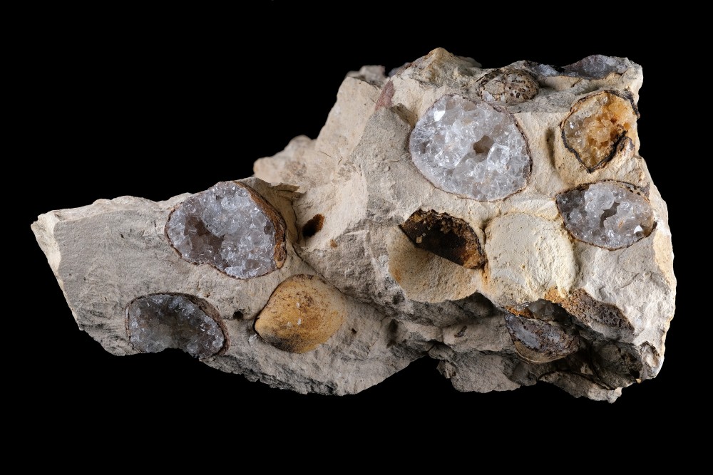

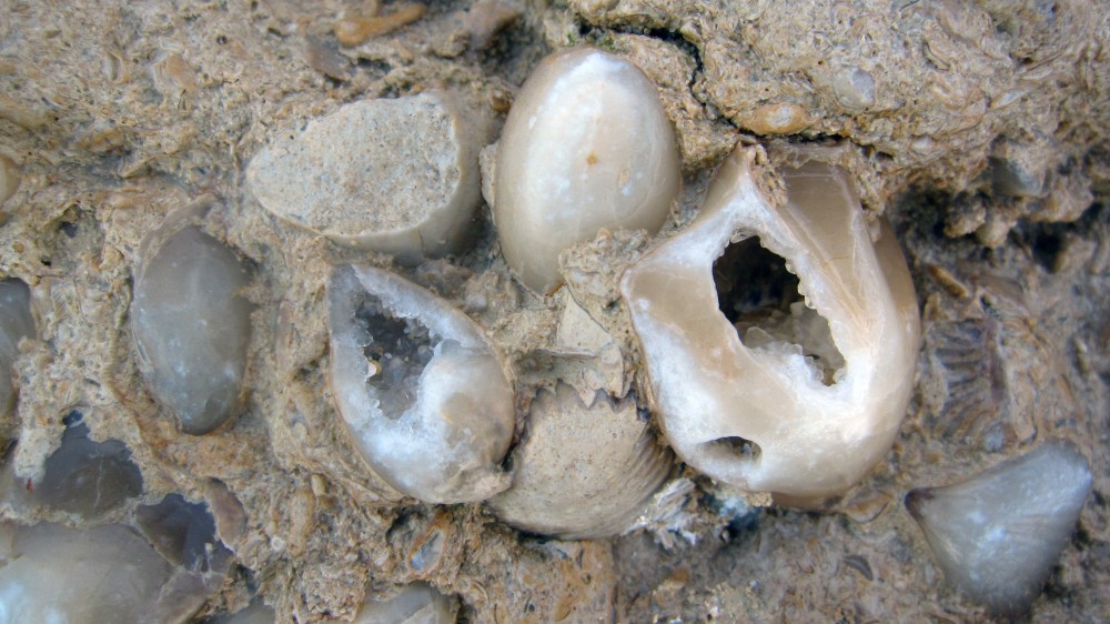

Bonjour @fred39

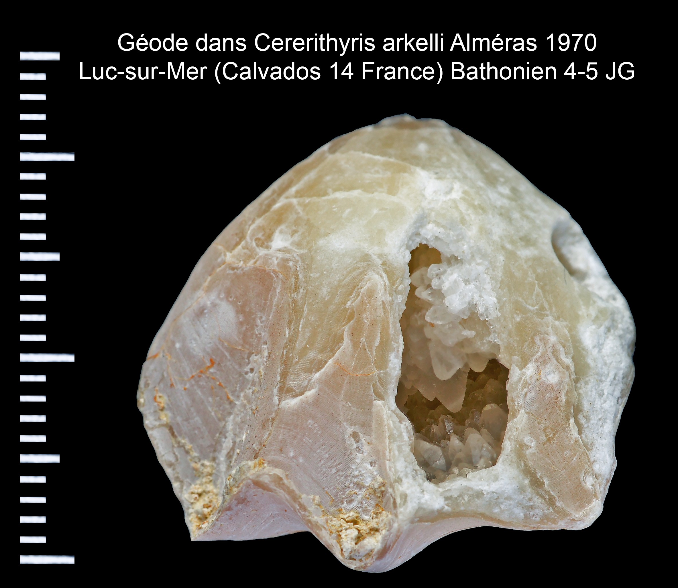

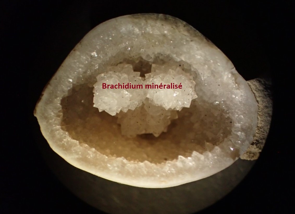

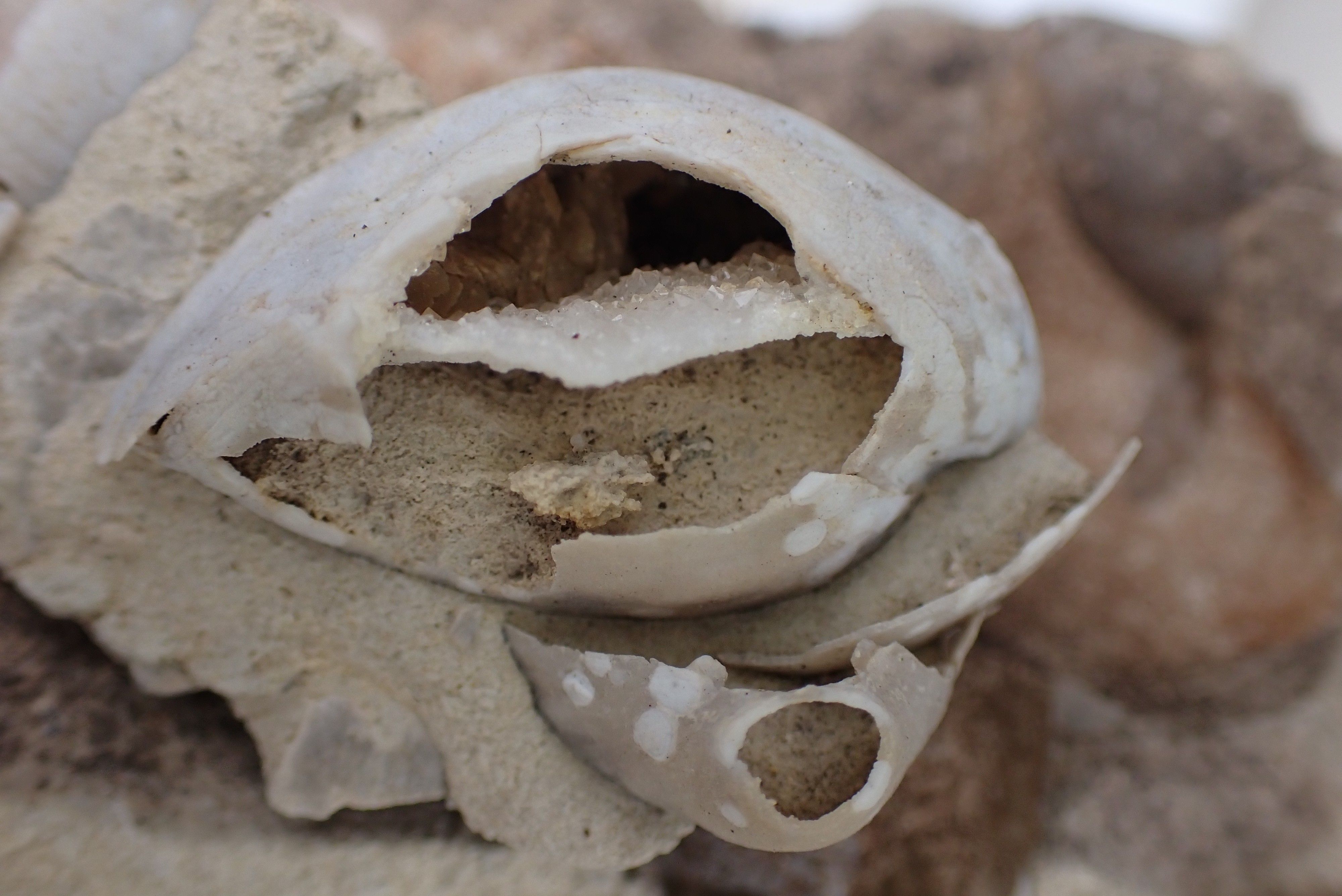

Intéressant ces brachiopodes ouverts. Tu as publié des photos dans 2 sujets: Quartz dans les brachiopodes et Calcite:
couleurs et cristallisations de ce minéral. Vu les contributions, on voit souvent revenir Quartz et Calcite, mais il peut aussi
exister d'autres minéraux. Par ailleurs certaines minéralisations révèlent l'appareil brachial  (photo ci dessous).
Enfin j'ai souvenir de sujets du Forum qui abordent ce thème ( @gryph58  @geopas  ...)
Avec ton autorisation, peut-on envisager d'élargir ton sujet en "Quartz et autres minéralisations chez les Brachiopodes"

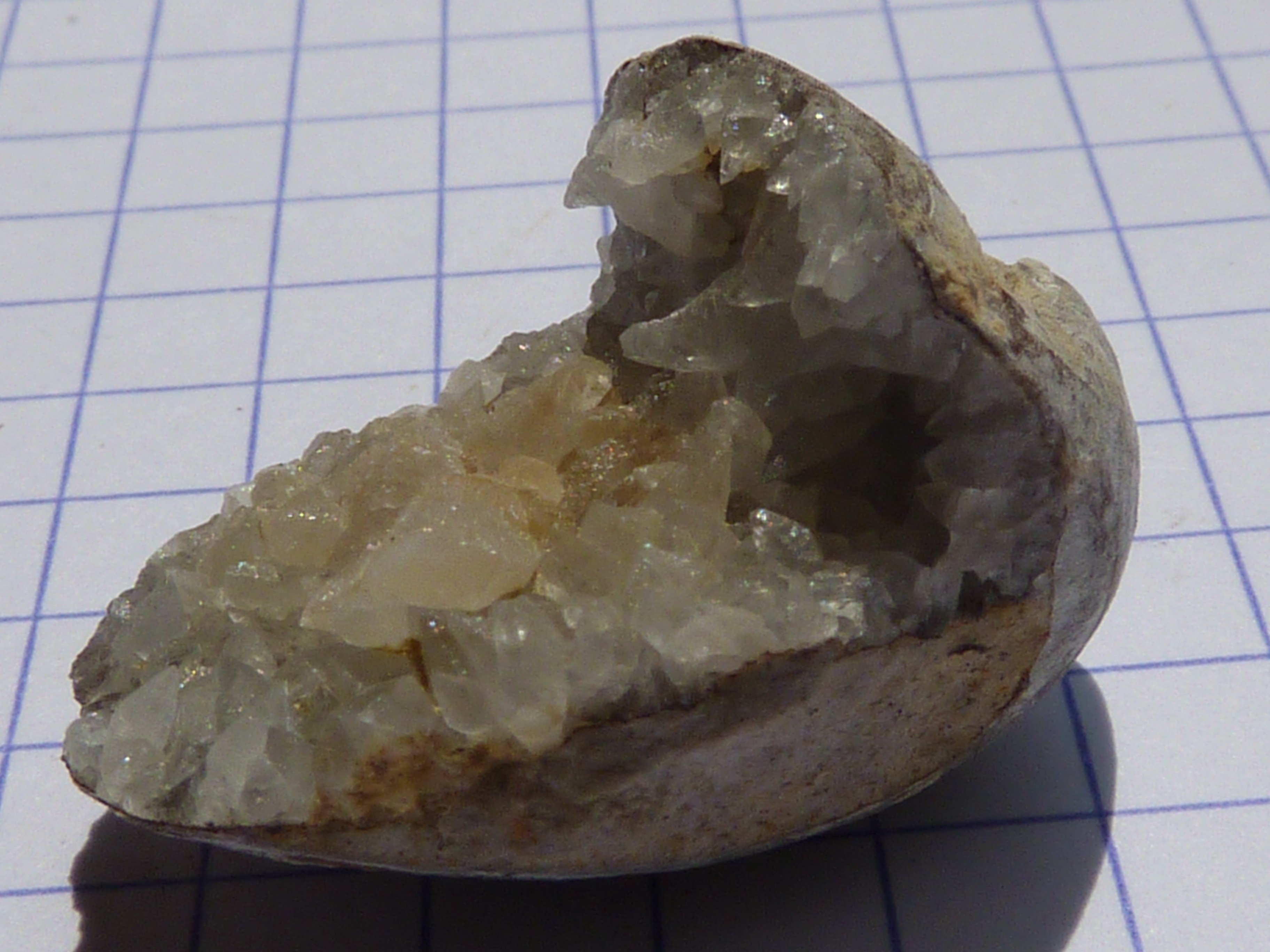

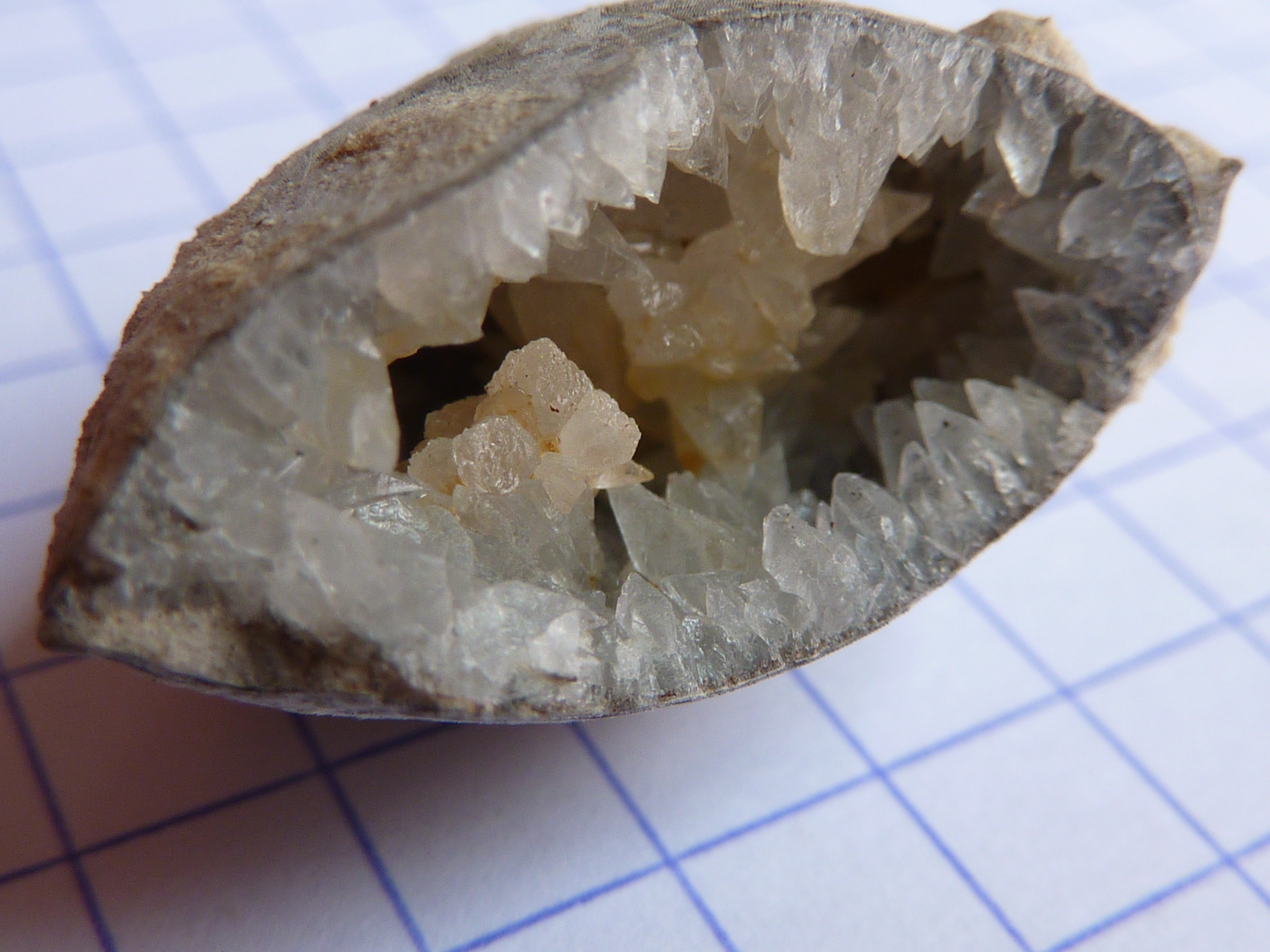

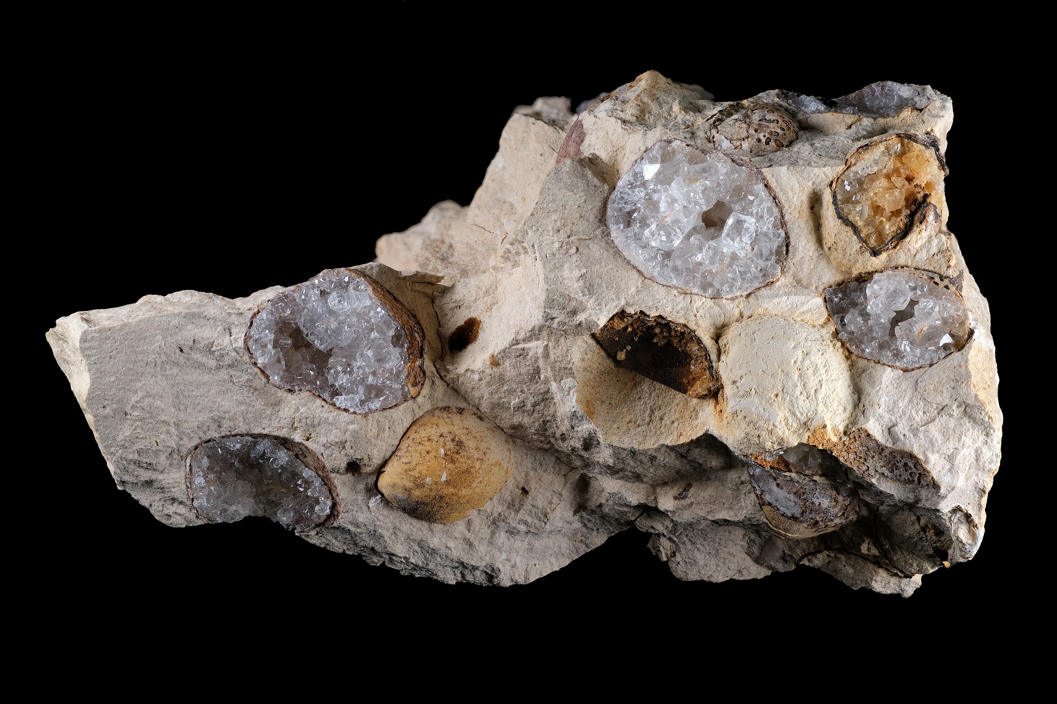

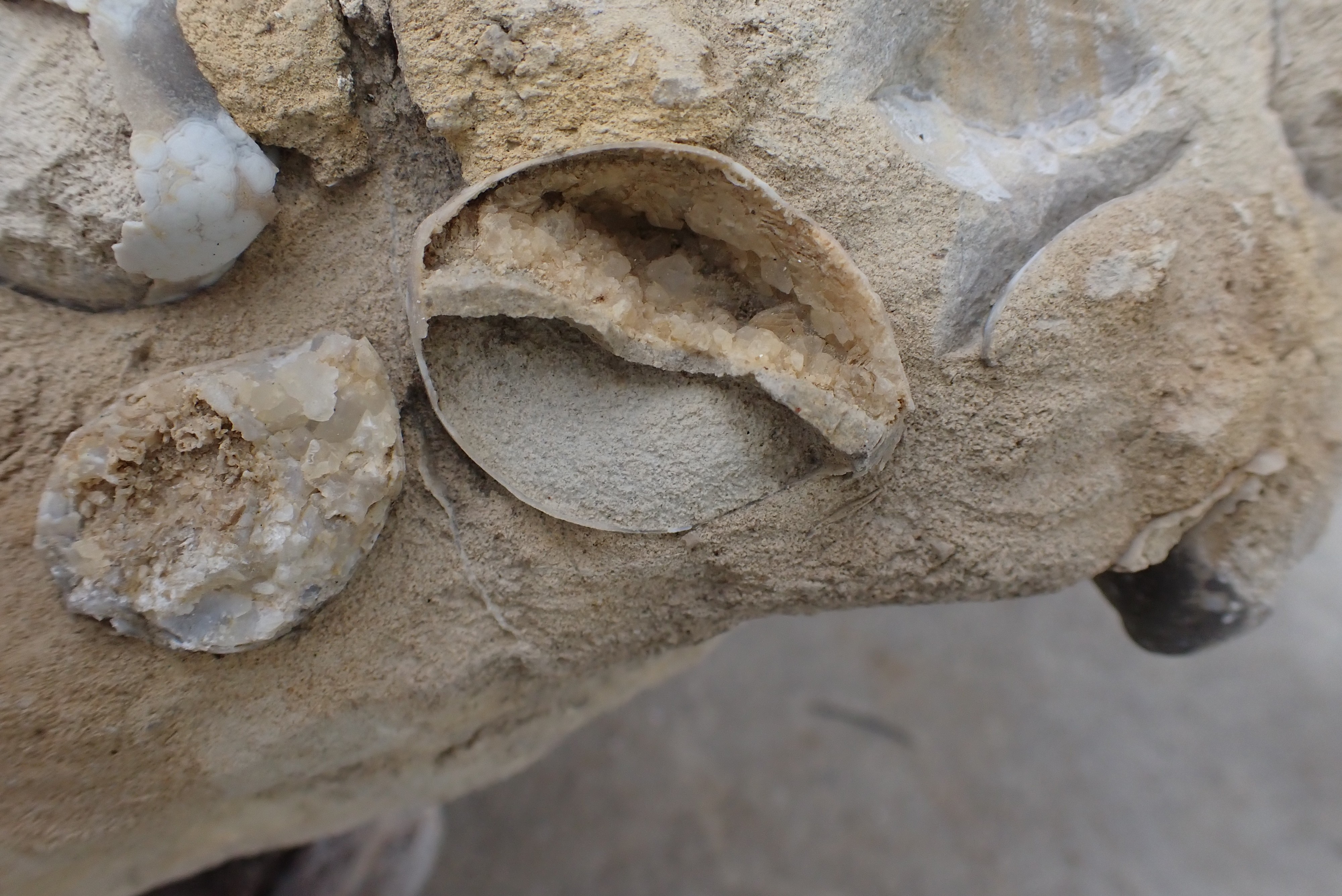

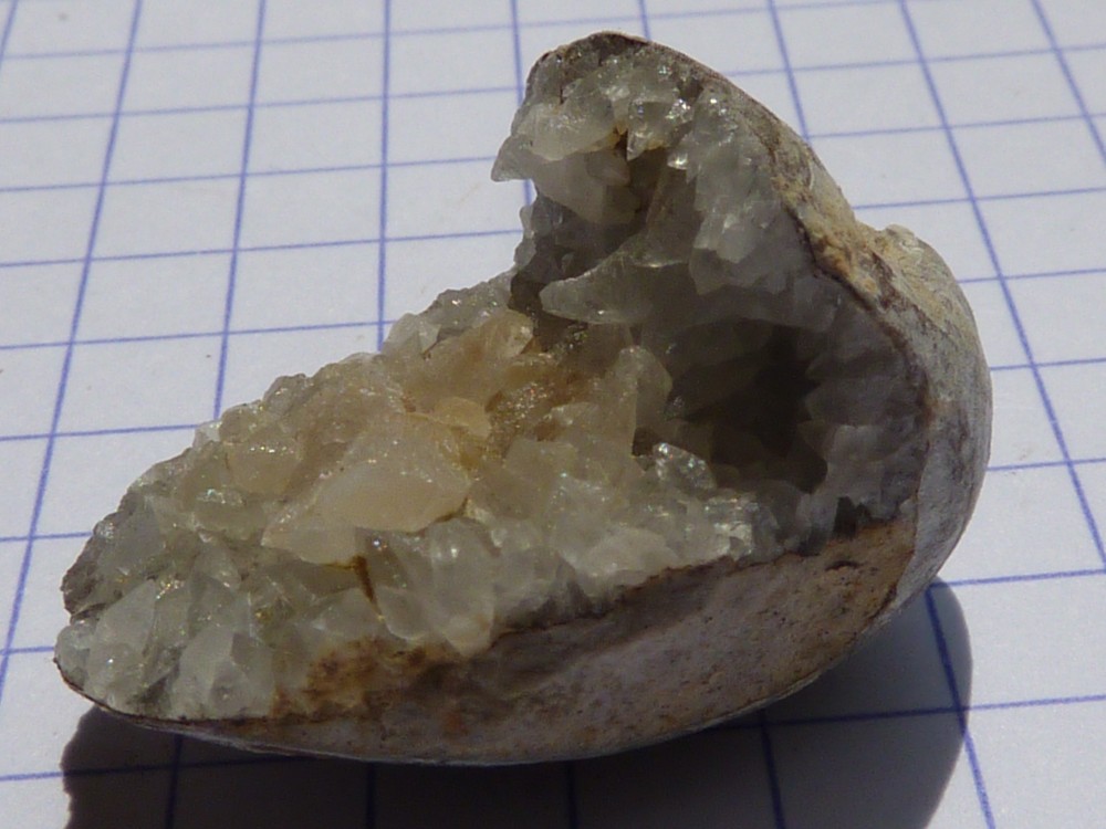

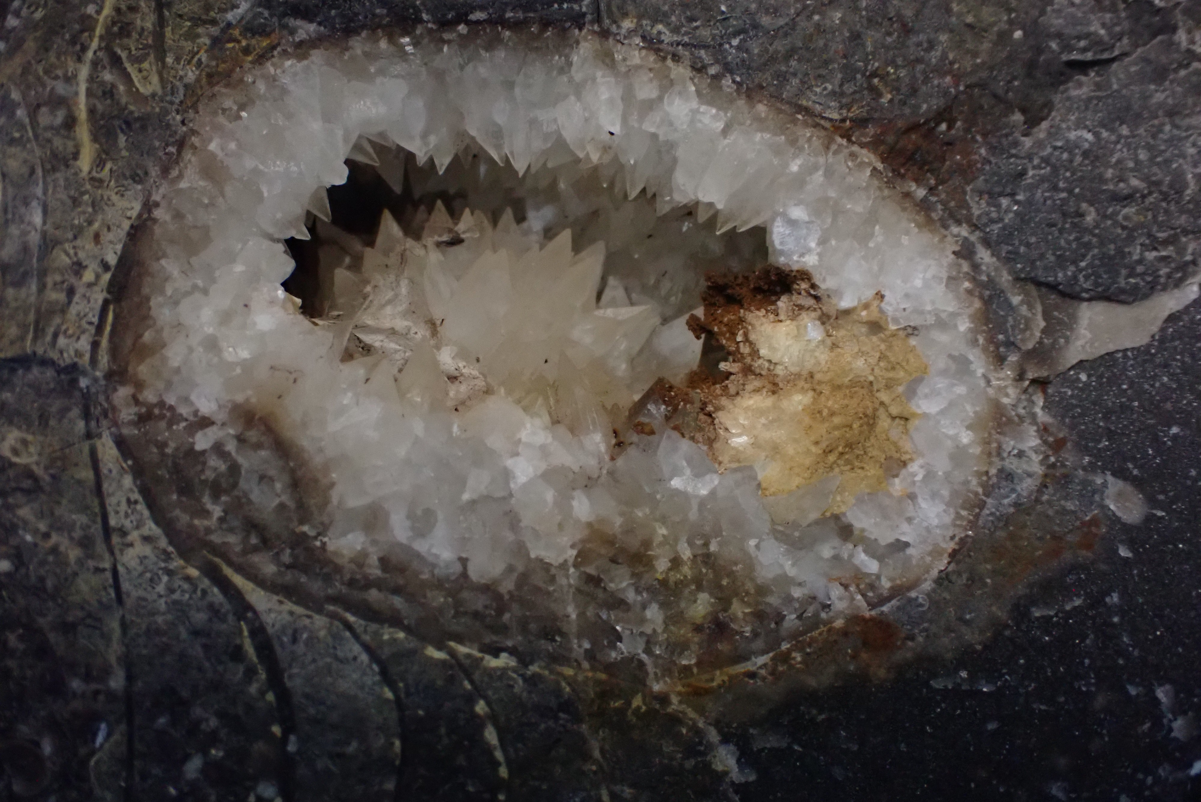

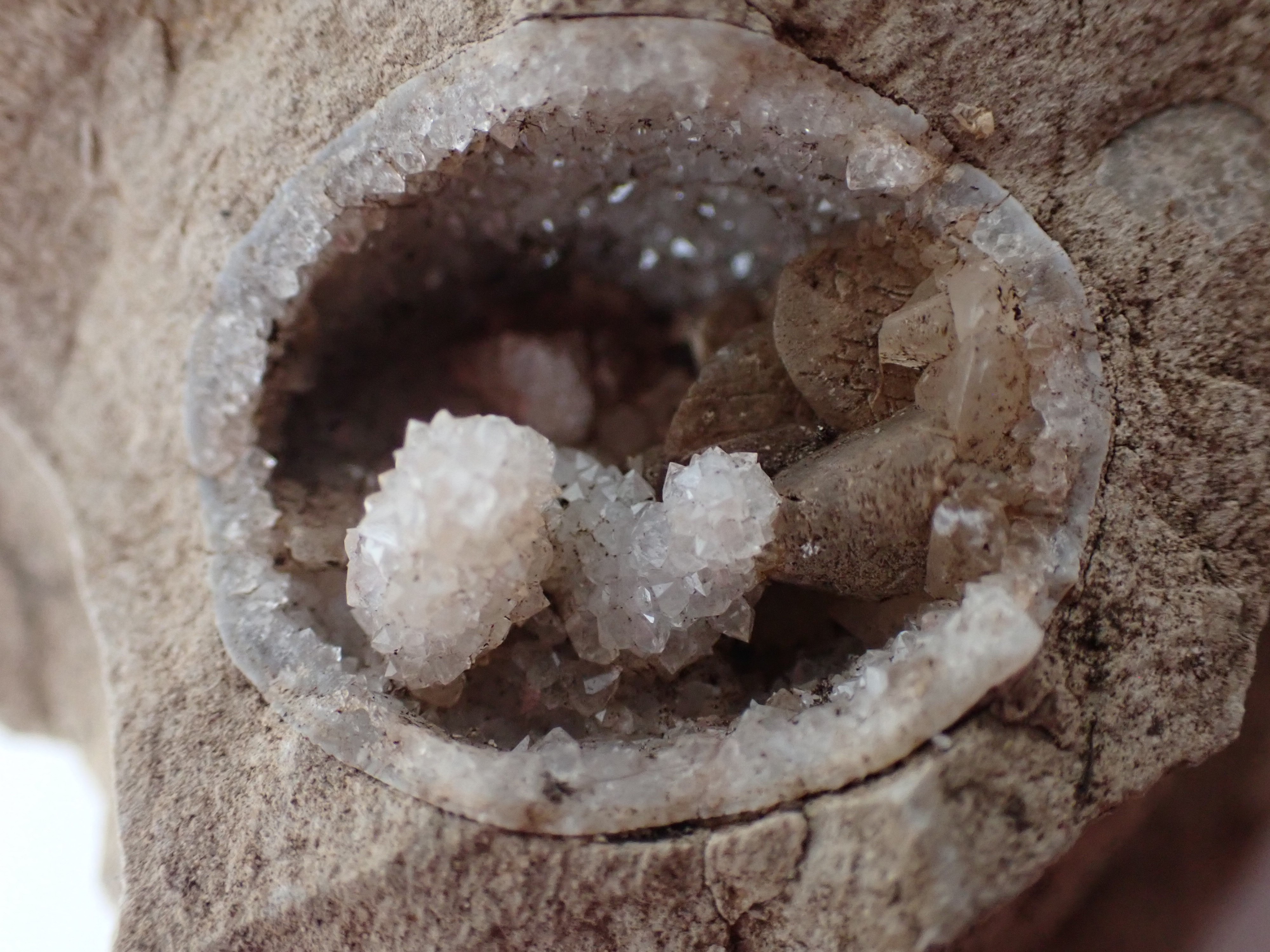

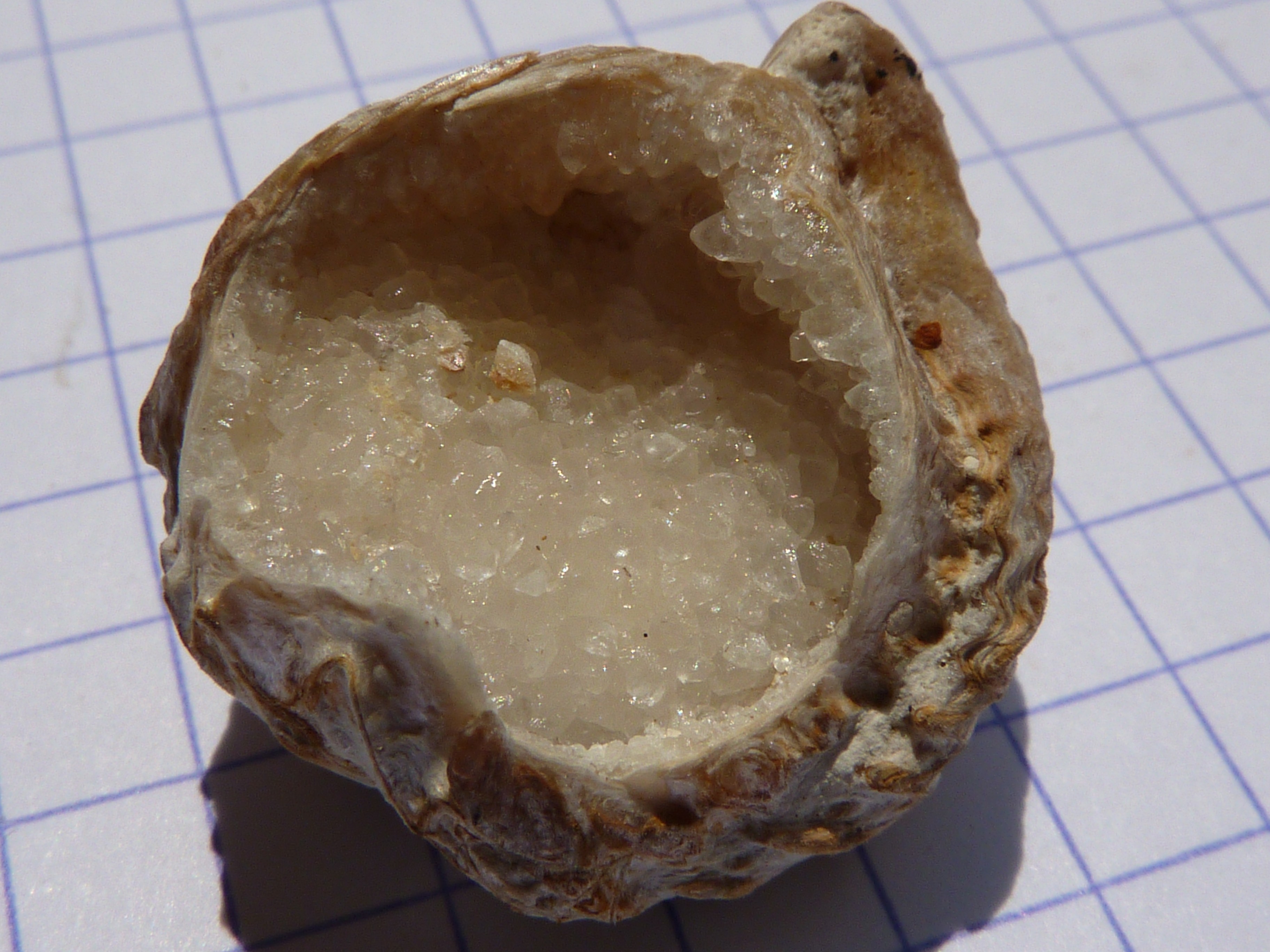

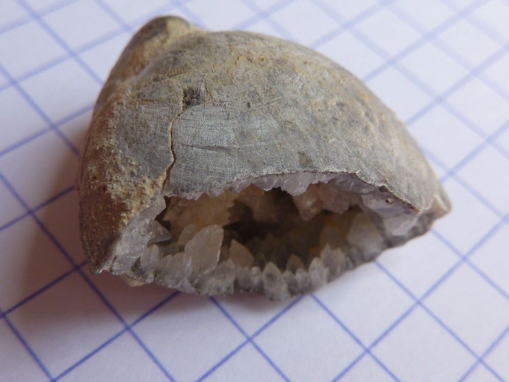

Bonjour Chantal

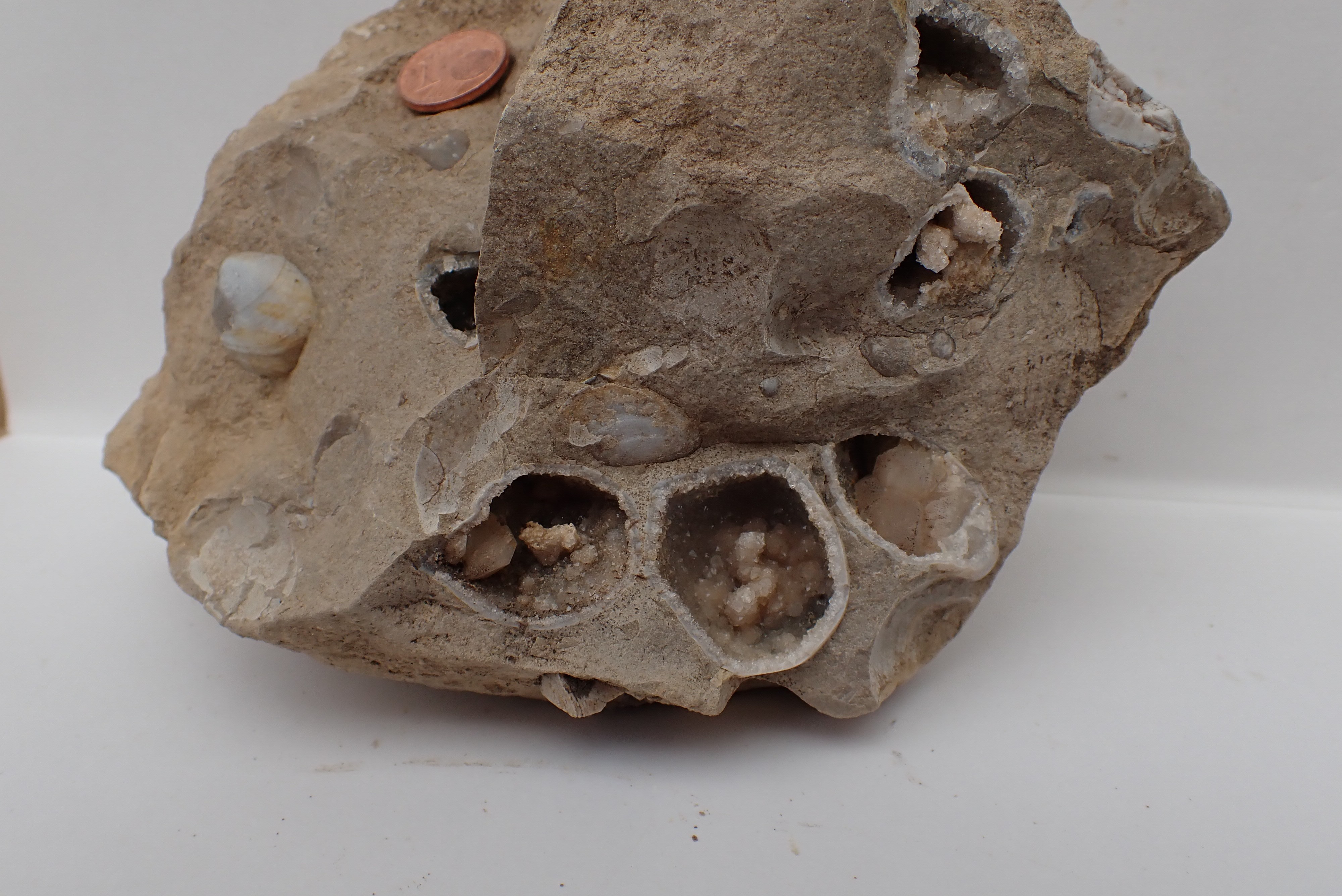

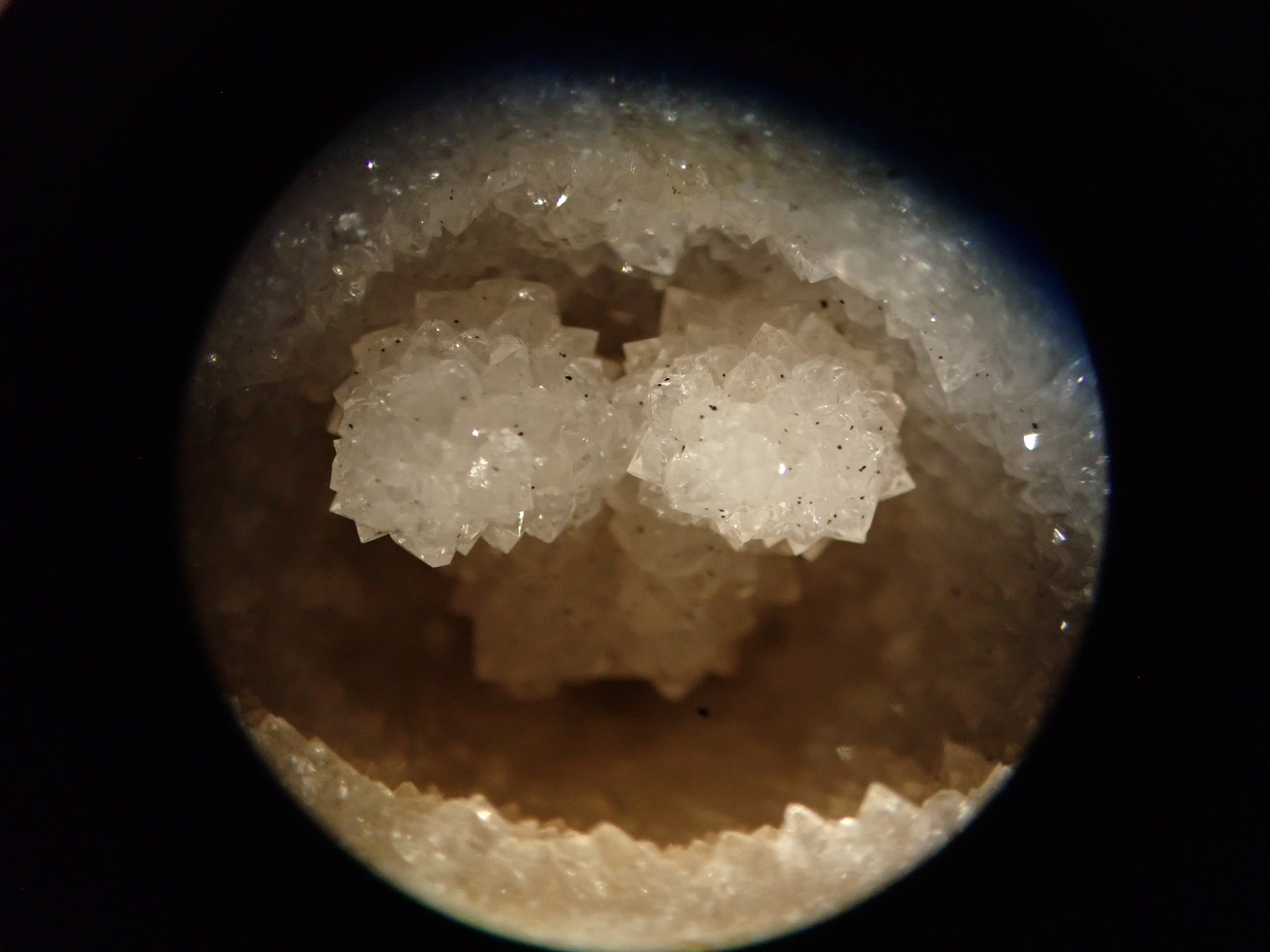

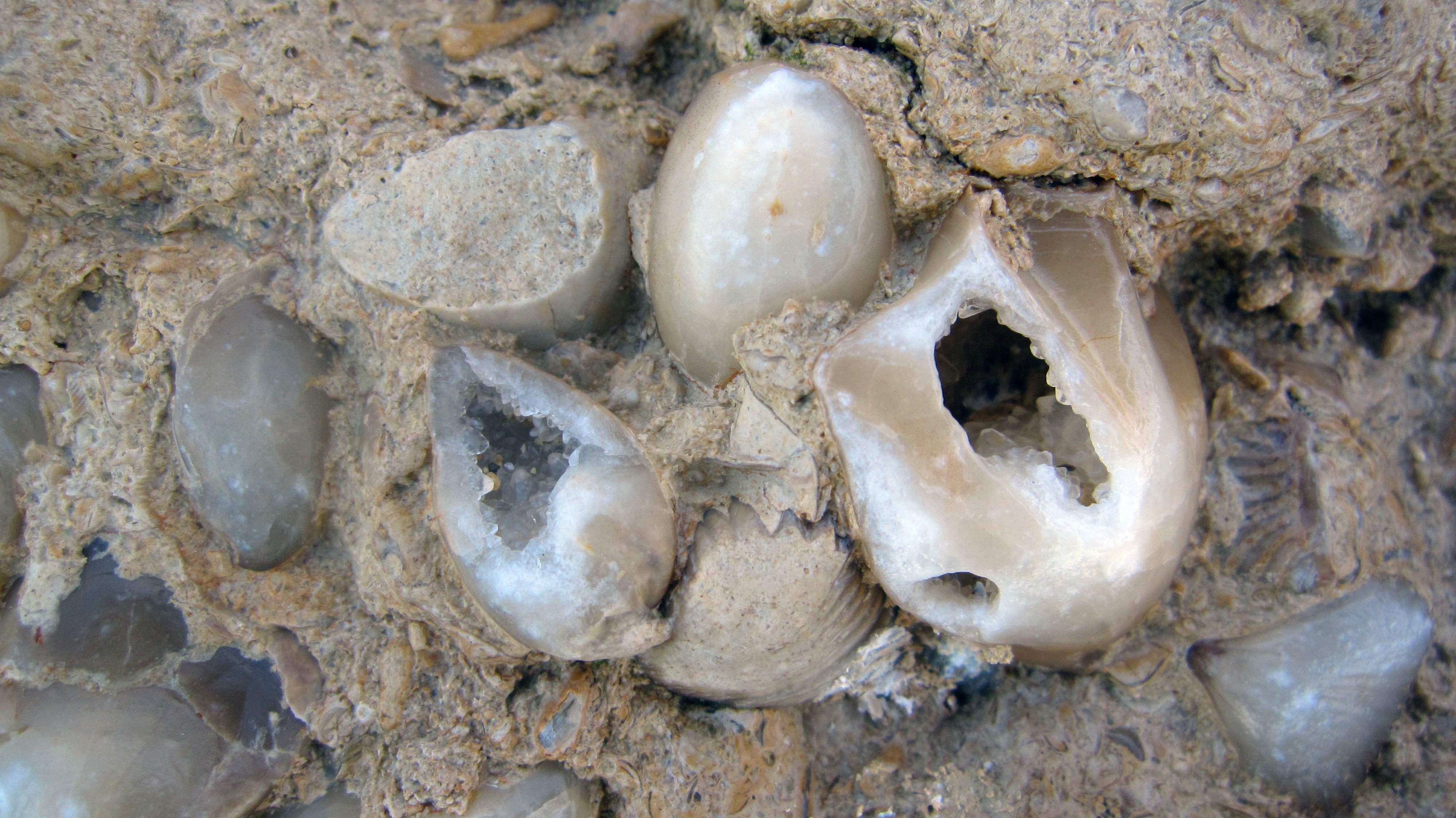

Oui c est sa que je trouve fantastique ,c est qu' il y est autant de minéraux différents dans un si petit coquillage (environ la taille d une olive )
et de plus les brachiopodes sont fermés
Si plusieurs minéraux ! Donc plusieurs étapes pour se former ?

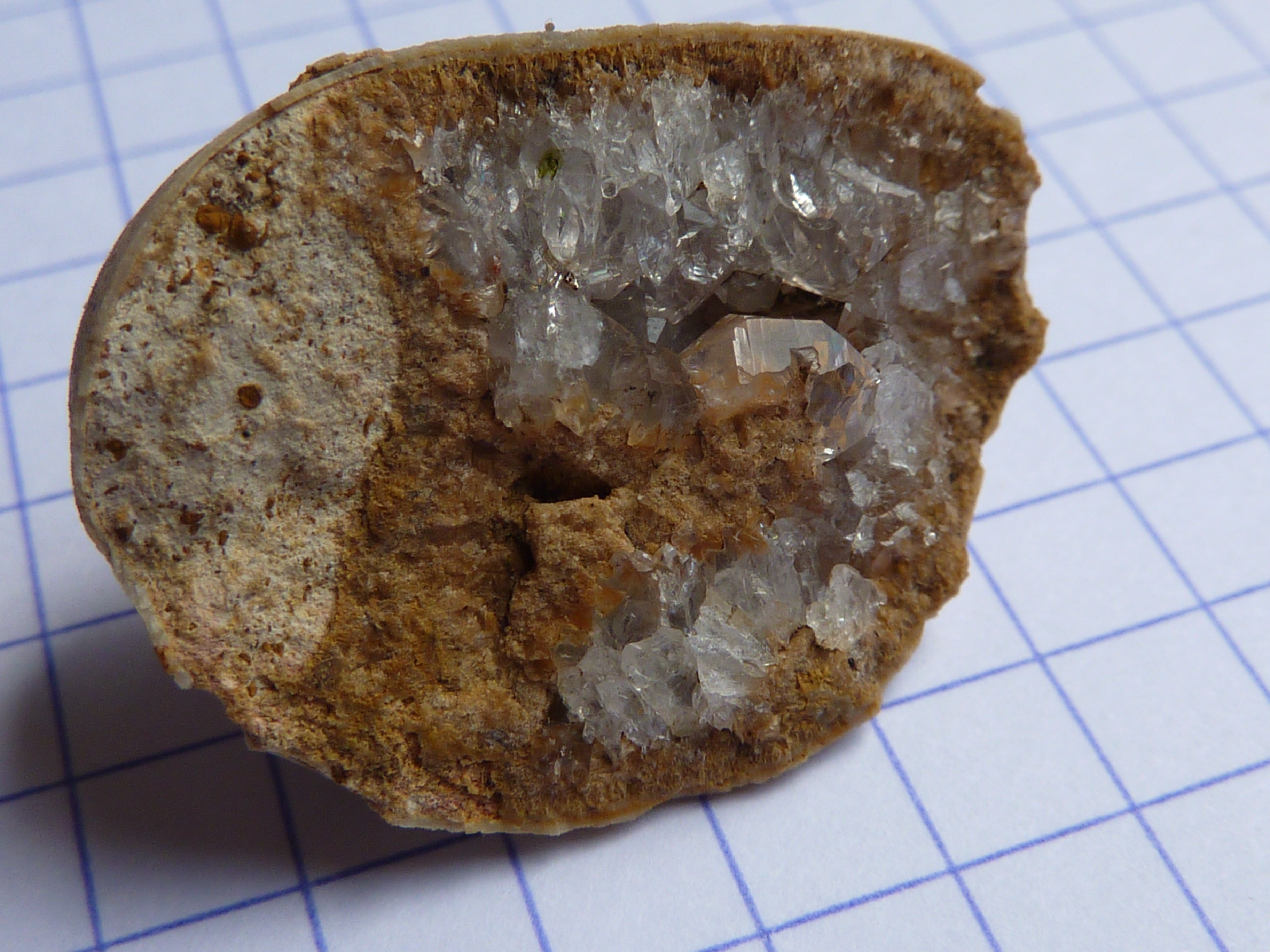

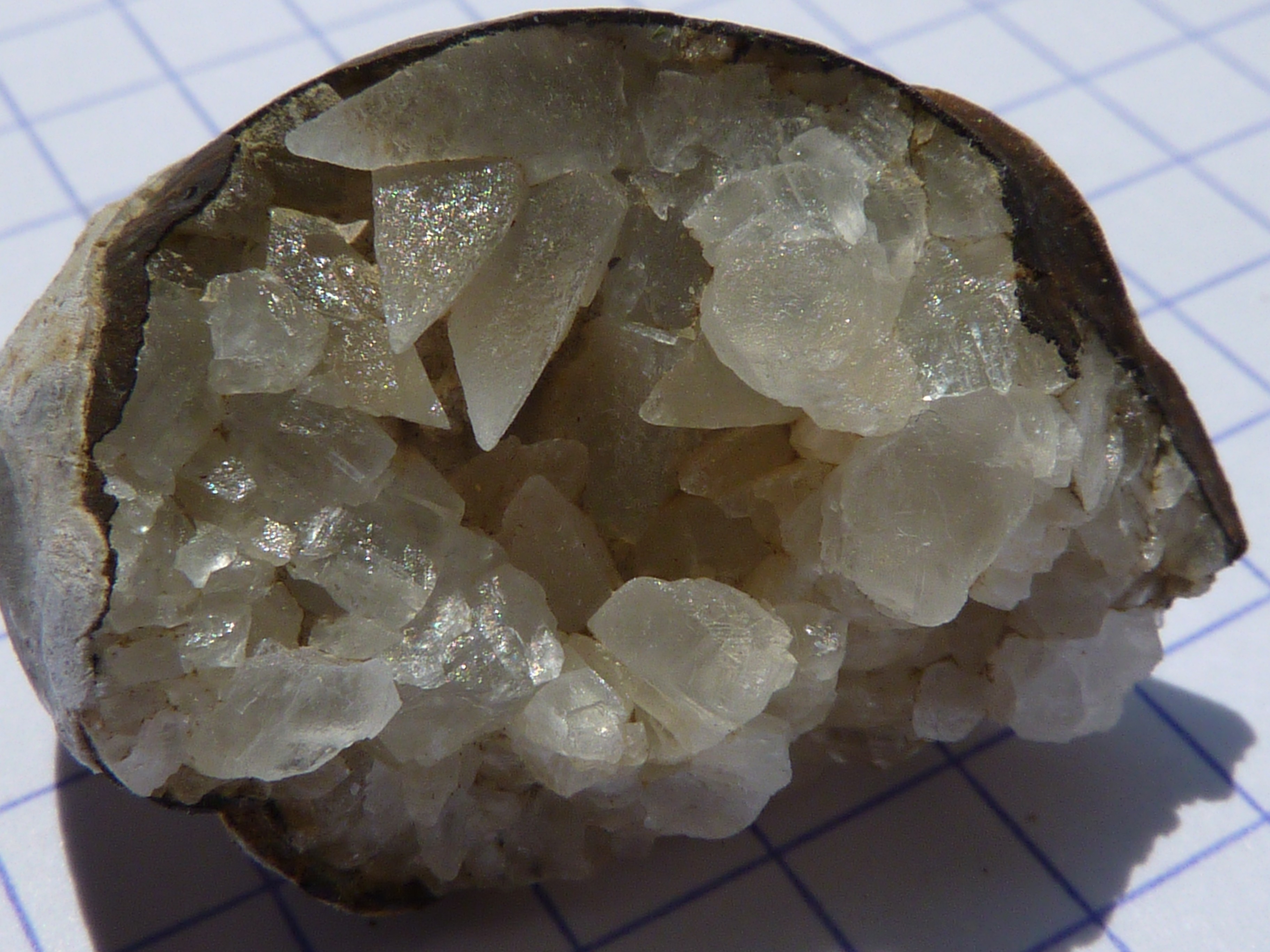

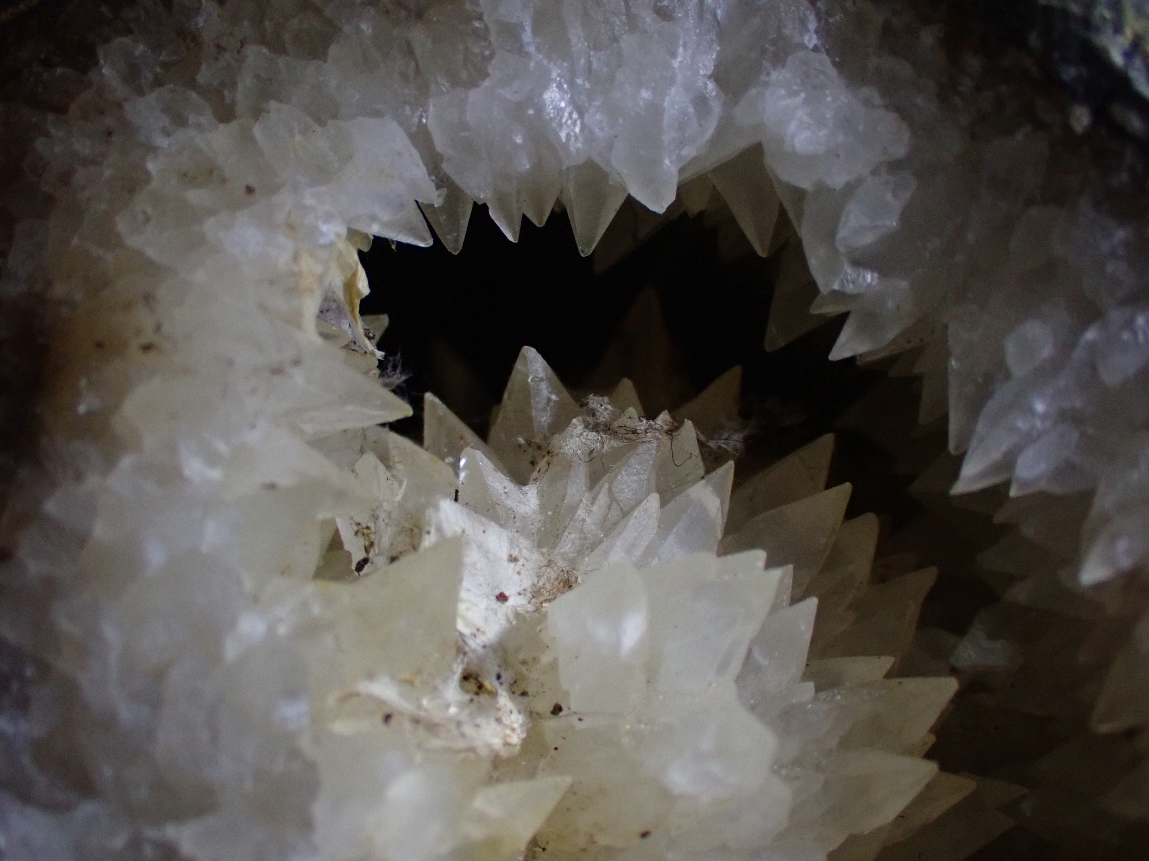

Bonsoir Fred,
Comme le remarque Gryph plusieurs générations de cristallisations, sur ta dernière photo on remarque sur la gauche un Calcite
avec de plans de clivage du rhomboèdre; sans doute d'autres calcites cristallisées sur la droite. Pour le 1er. plan peut-être une
partie de l'appareil brachial (cristaux de Quartz). Le fond de la cavité adhérant à l'ancienne coquille semble constitué de cristaux
de Quartz. Au vu des autres photos cela semble systématique.

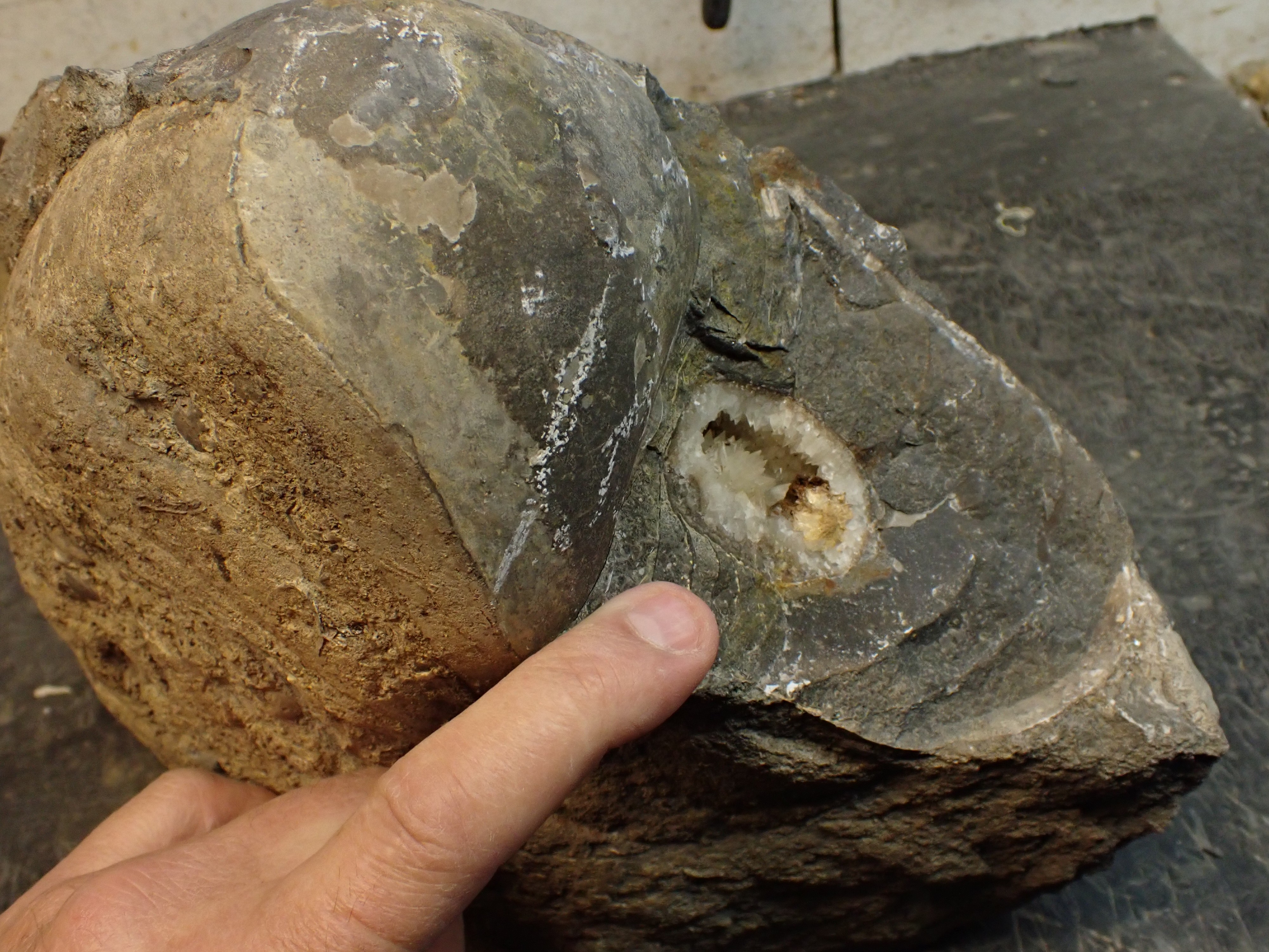

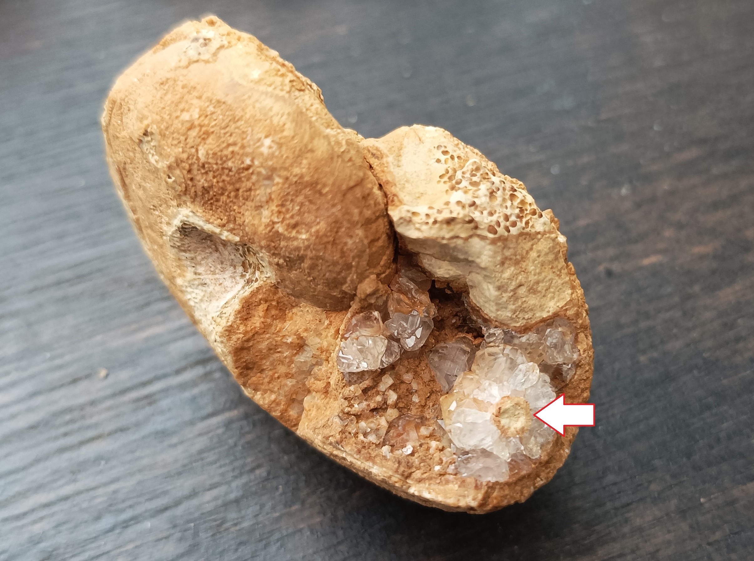

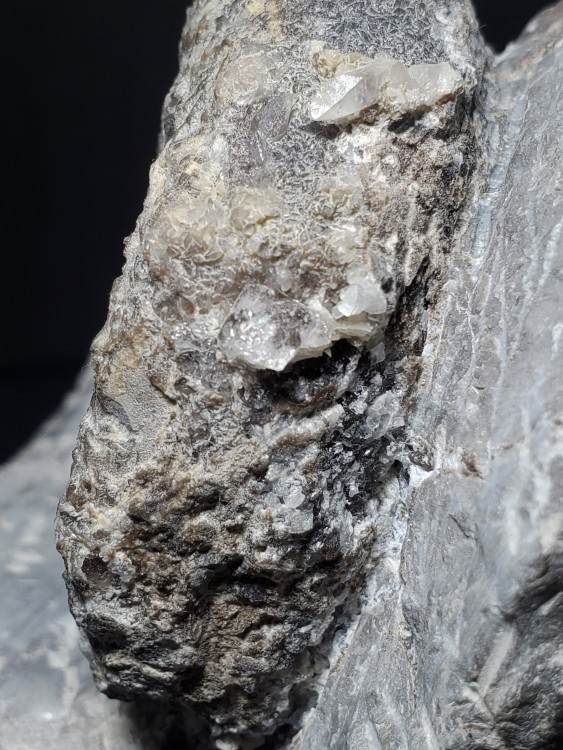

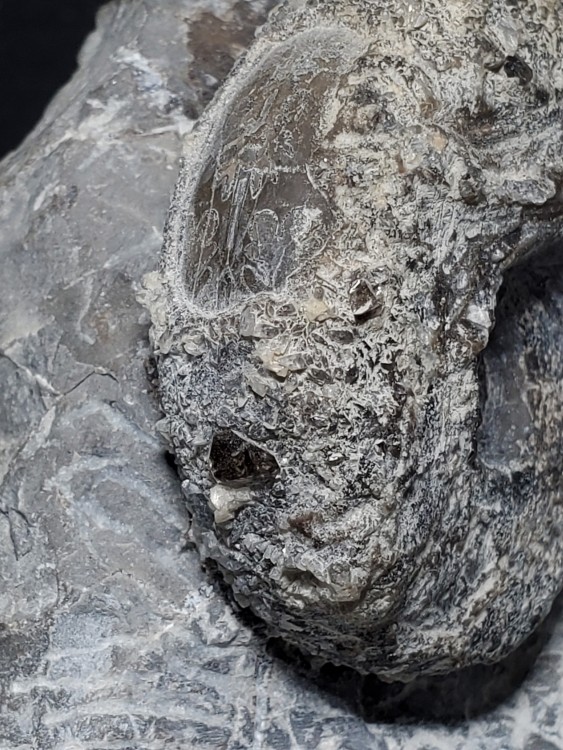

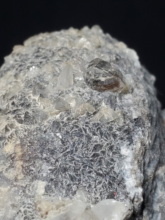

Pour continuer encore du Quartz et de la Calcite, mais on change de support: un Nautiloïde (Paracenoceras sp.) de l'Oxfordien
(Formation: Oolithe ferrugineuse) provenant du Canton d'Is-sur-Tille, Côte d'Or.
On distingue des cristaux de Quartz (brillants) sur fond de cristaux de Calcite (plus ternes). Sur la photo fléchée la trace du
siphon entourée de cristaux de Quartz.

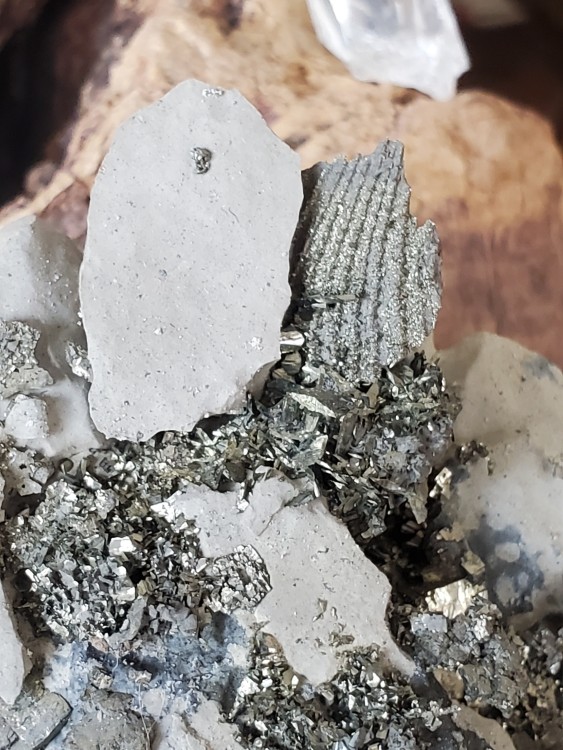

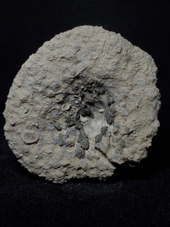

Fossile d'éponge avec pyrite dessus (Bathonien/Bajocien)(Montalieu, Isère)

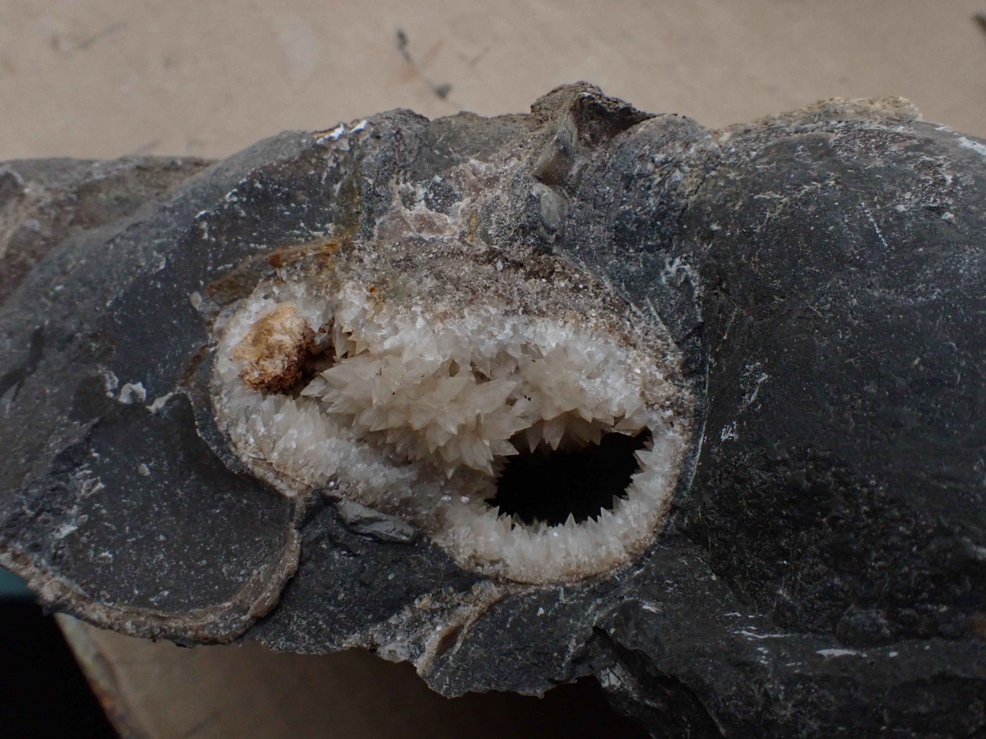

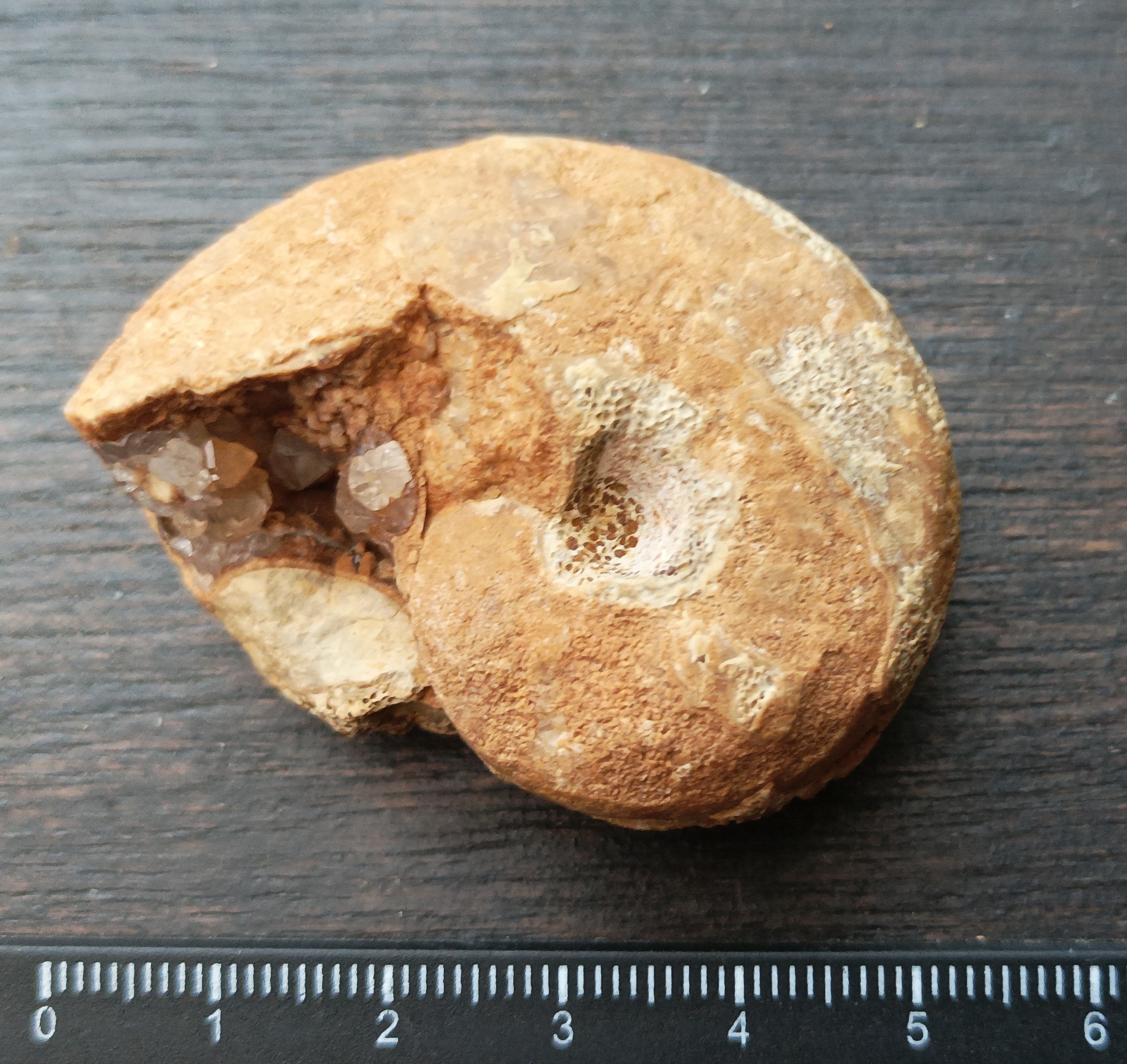

Vous connaissez sans doute tous les septarias, qui renferment de nombreuses espèces minéralogiques, et parfois des fossiles. Voici un fossile d'ammonite avec calcite et quartz dessus (désolé pour la qualité photo, c'est pas évident avec un téléphone). Origine : Ribiers, Drôme
20240401_171841.thumb.jpg.8edbd54fd68ce7e4a4651e131afdf81d.jpg20240401_171835.thumb.jpg.15c7f8b6b401818f8da9656fee37a6aa.jpg20240401_171818.thumb.jpg.19d4535fb64ea2da2e034f8d939ab856.jpg20240401_171809.thumb.jpg.7f459fe6831460ca1498d2b97a5f0496.jpg

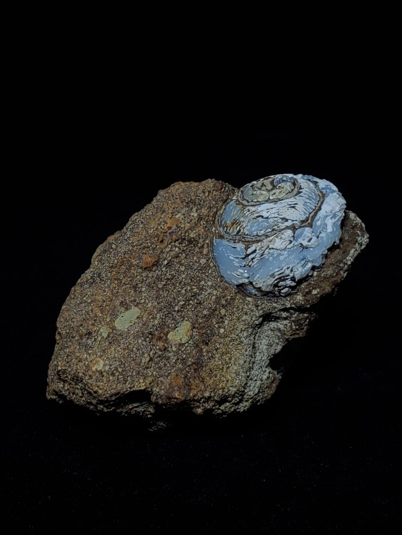

La lussatite de la mine des rois (63) : Espèce : Helix ramondi

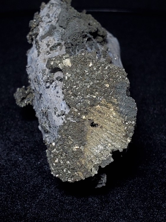

Pour finir, encore du Montalieu avec des coquillages pyritisé :
20240401_171416.thumb.jpg.85edf41e46c8a764ec4c5f5ddb2cf4f1.jpg20240401_171328.thumb.jpg.e56b139f7b279cfb433c6fbc979b10ff.jpg
