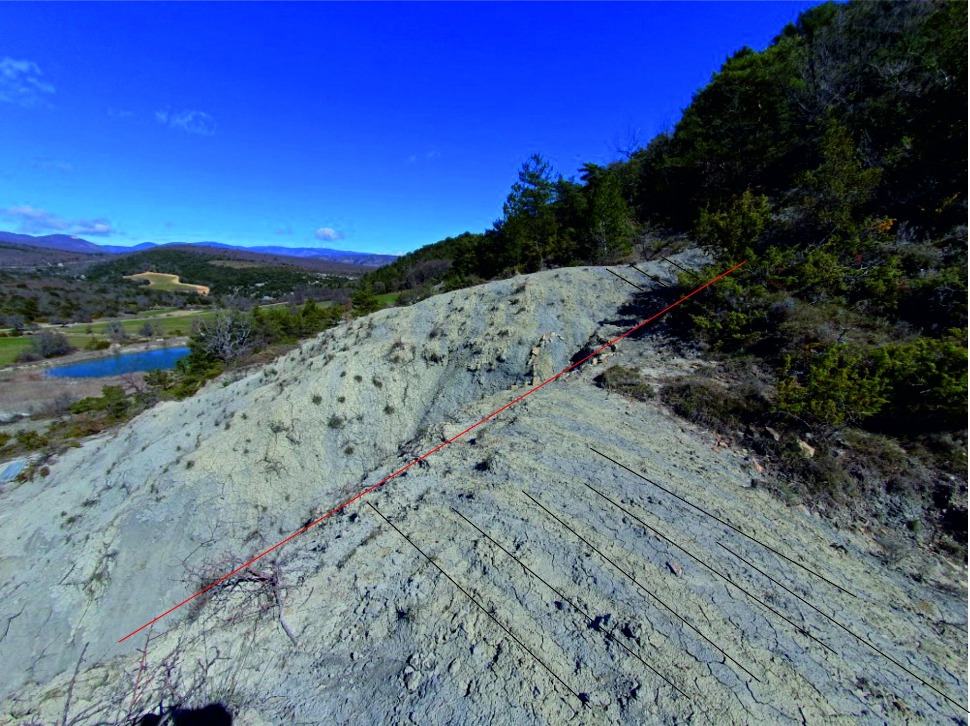

Voilà une photographie des marnes aptiennes d'un site géologique un peu plus au sud et qui montre très bien l'alternance régulière de cette formation. Jamais je n'aurais imaginé que ce sujet puisse même être un débat.

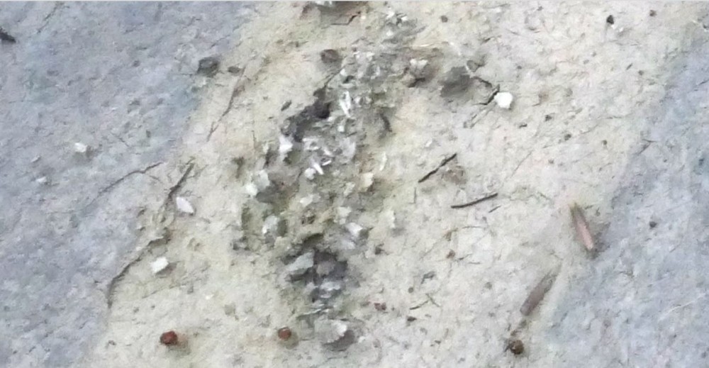

Ce serait intéressant de savoir de quoi sont constitués les petits cailloux qui ressortent en relief au centre des bandes jaunes. Calcite sparite ?
L'image n'est pas terrible mais ça donne une idée

Clairement, il suffirait de gratouiller un peu avec un couteau pour en avoir le coeur net. Maintenant, on peut réfléchir en se basant sur la littérature.
Thèse: https://www.pedagogie.ac-aix-marseille.fr/upload/docs/application/pdf/2011-09/these_yves_dutour.pdf
Page 234: log du site de Carniol. pas l'ombre d'un banc calcaire.
Notice carte géolique Sault, page 5:
n6. Gargasien: Marnes. Marnes gris-bleu pyriteuses ou gris sombre, localement sableuses ou micacées, fréquemment altérées en donnant des talus jaune verdâtre.
Aucune mention de banc calcaire ou de quelques chose de calcaro-marneux.
Après, on peut regarder de quoi sont faites les bandes.
On voit 2 bélemnites. Pratique pour avoir une idée de l'échelle.
Les bandes claires sont un peu jaunâtres avec des graviers dans leur milieu et quantité de petits débris végétaux.
Les bandes sombres: pas de débris végétaux, très rares graviers.
Les bandes claires ne sont, pour moi, que des altérites des marnes bleues sous-jacentes avec du cailloutis descendus de l'Urgonien juste au-dessus.

Ce qui est gênant dans cette idée, c'est la régularité des bandes oxydées.
Une autre idée avait était soumise, celle de fractures, fentes remplis de calcite, avec le front d'oxydation qui se propage autour, on en voit souvent. Mais cà a l'air trop régulier, et il manque des directions sécantes.
Mais est ce pour autant la stratification? Si c'est la stratification, cela signifie que l'on a des niveaux qui s'enrichissent en carbonates ou autre éléments , mais semble t'il , plutôt vers le haut du talus. Ces petites variations peuvent être à l'origine des fronts d'oxydation, et la dessus je suis en désaccord avec Dieu, c'est pas comparable à sa photo. Il s'agit juste d'un fin niveau, pas de bancs. L'argument, ici c'est que sur le haut du talus et dans la contre pente, on ne voit pas un élargissement des bandes claires or le pendage des couches devrait nous montrer ce dispositif.
Il me semble que tout est dit là:
Il y a 9 heures, fluopathe a dit :
 les parallèles peuvent s'expliquer par une différenciation granulométrique ou sedimentogique (que l'on voit bien sur une photo plus haut) privilégiant une circulation différente.
Quand on ne voit pas ces bandes, on voit des niveaux jaunes (oxydés) en haut du talus (faibles pentes) et dans les pentes fortes des marnes grises, bleutées.
Donc pour résumer, la coloration en jaune de ces marnes est liée à l'oxydation, celle ci peut être facilitée par des changements, teneur en carbonates ou autre, sur de fins niveaux, elles soulignent une alternance, sédimentologique (cycles) ou diagénétique, en tous cas elles semblent souligner la strati.
Maintenant une autre photo du site pourrait complètement mettre à l'eau cette hypothèse.

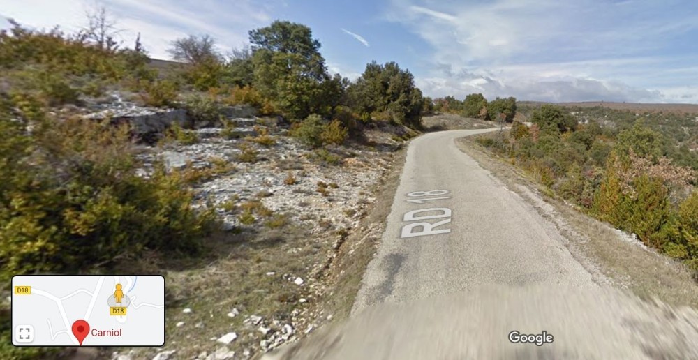

Au-dessus des gisements de marnes, par exemple où est figuré le sigle gîte fossilifère sur la carte géol, est identifié le n5U3. Le U, c'est pour Urgonien ou pour Utopique?
Vue Google Street, le long de la D18 toujours au-dessus du gîte fosilifère: on voit quoi? De la pâte feuilletée?
https://www.google.com/maps/@43.9794928,5.6008807,3a,75y,270h,90t/data=!3m6!1e1!3m4!1sq9Fa8z0CBdoh2r3PZzVmwA!2e0!7i13312!8i6656

Vu. Ca semble bien coller avec le paysage en arrière plan.
Quand j'ai lu le gisement de Carniol, j'ai pensé à celui indiqué sur la carte géol. Ceci étant, ça ne change pas fondamentalement le raisonnement puisqu'à cet endroit, les marnes sont, en altitude, en dessous des sables et grès du Clansayesien  qui ont pu fournir les cailloutis.
Ce sont ces grès qu'on apercevrait dans le coin supérieur gauche d'une des photos.

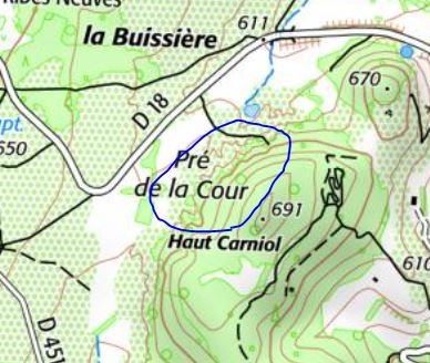

Maintenant qu'on est calé sur le site, on va s'adresser aux personnes ayant des compétences en géométrie.
Voilà une coupe ancienne (annales de la SGF)qui passe pile-poil par le site (688m)
On se situerait donc sur un flanc monoclinal peu pentu vers le SE (carte géol et coupe ci-dessus). La photo d'ensemble du site est prise vers le NNW. Le talus zébré regarde donc vers le S.
La direction du "zébrage" est-elle compatible avec l'intersection de plans stratigraphiques avec le plan du talus?
On pourra aussi remarquer sur la coupe, au passage, que grâce aux failles, à l'Est du village, l'Urgonien est en altitude (pas stratigraphiquement, bien sur) au dessus de celles des marnes de Carniol et de celles du Calavon... Moi aussi, ça m'amuse.

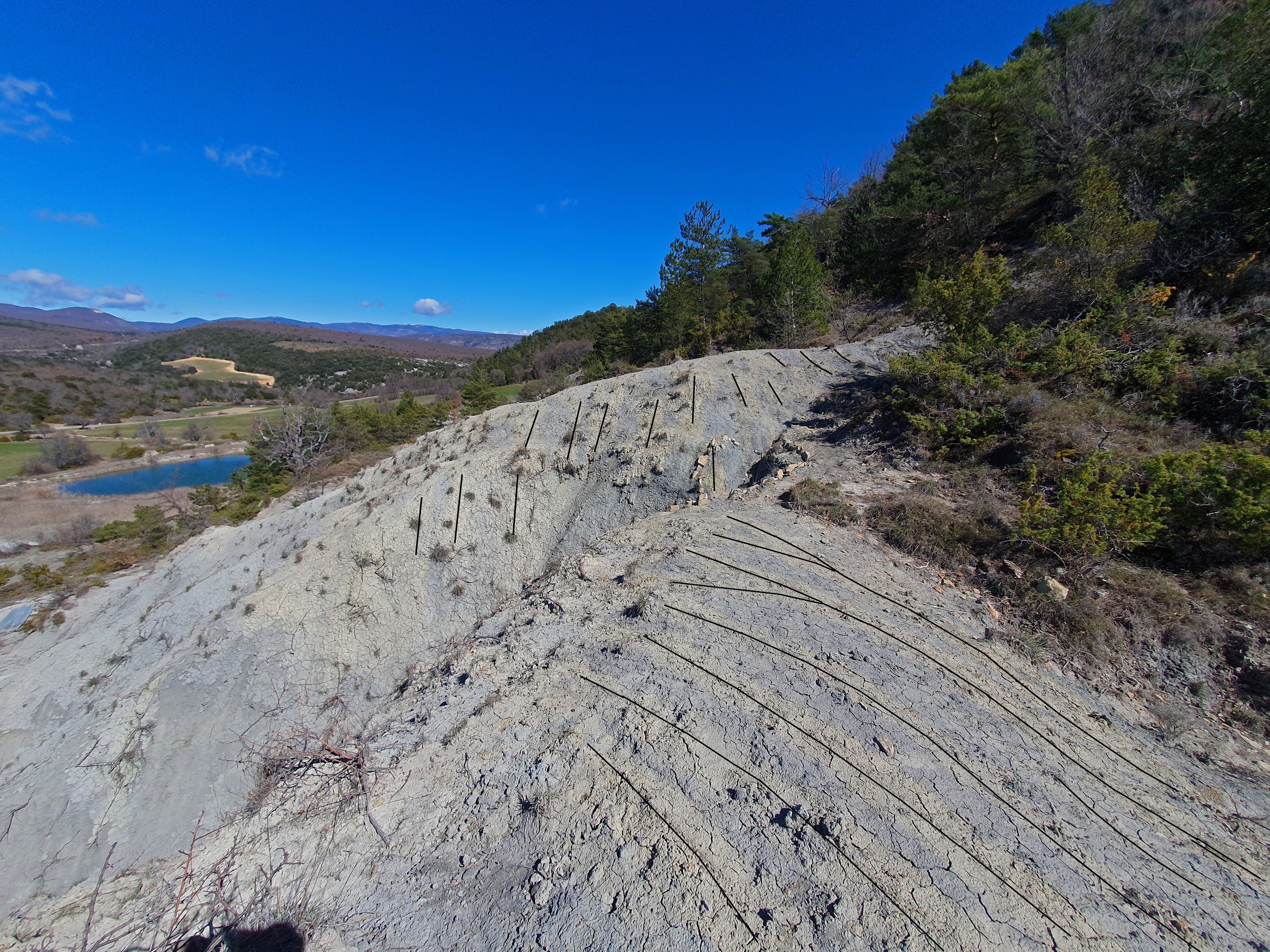

Oui je ne vois pas ce qu'il y a de gênant.
Je me suis amusé.
Sur cette photo par exemple on voit des bout de talus qui vont vers le Sud.  Au Premier plan on distingue bien c'est zone ou l'on voit l'alternance. Au deuxième plan, au delà de mon trait rouge, on les voit plus haut dans le talus. Les blocs que l' on voit viennent bien du dessus.
En tout cas je ne vois pas ce qui empêche de dire que cela matérialise la stratification.
Sinon, c'est quoi? Un réseau de fentes verticales?

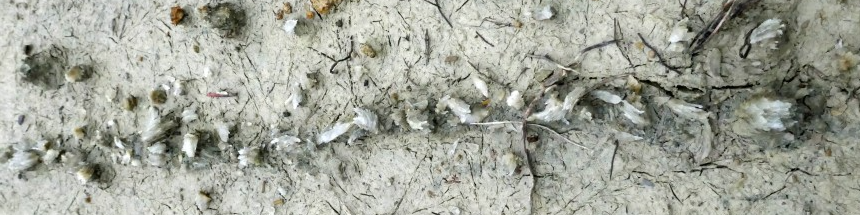

Une autre remarque, on est sur photo, on a aucune idée de la nature des éléments qui sont en reliefs. Sur certaines photo, on croit voir des parallélépipèdes, compatibles avec des fentes ou des niveaux plus calcaire. D'autre photos montrent des minéraux, fibreux dont on ne connait pas la nature.
Un exemple ici :
Bref, il faut plus d'éléments pour se prononcer.
C'est quoi la nature de ces minéraux. Quelques tests..
Et si on creuse un peu on voit quoi?  Si on essaie de dégager ces niveaux, ils sont disposés comment?  Comment est la formation du dessus?
Sans mettre le pied sur le site et sans plus d'informations, on ne peut pas dire grand chose. En fait à partir de ces photos, on ne fait que des conjectures. On s'amuse.

Je me suis livré aussi au petit jeu consistant à suivre le tracé du milieu des bandes jaunes, en traçant sous zoom pour être plus précis:
Comme tu le disais, JF, je vous laisse apprécier.
Moi, les strati qui se rejoignent, apparaissent ou disparaissent, ne passent pas les crêtes, ne dessinent pas de chevrons selon la topo et sont toujours conformes à la plus grande pente des talus...vous m'avez compris.
