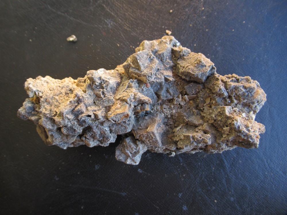

Galène recouverte d'un enduit vert très pâle et planté de wulfénites
C'est quoi l'enduit ? (pyro?)

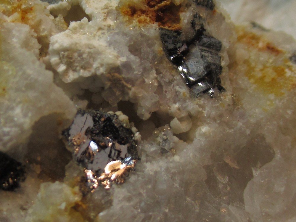

Galène couverte de microcristaux plus ou moins transparents
Cérusite (hydro ?) ?

Salut Michel
Oui à Vallaury ces enduits verts moches sont de la pyromorphite.
La mimetite y est incolore, transparente, dans les cavités de la galène et très (très, très, très...) rare
Par contre la wulfenite associée devrait être sympa

J'ai zappé !
la cérusite c'est très possible oui, à ma connaissance il n'y a jamais eu d'hydrocerrussite à Valaury (sous réserve car il n'y a jamais eu trop d'analyse là dessus ;))

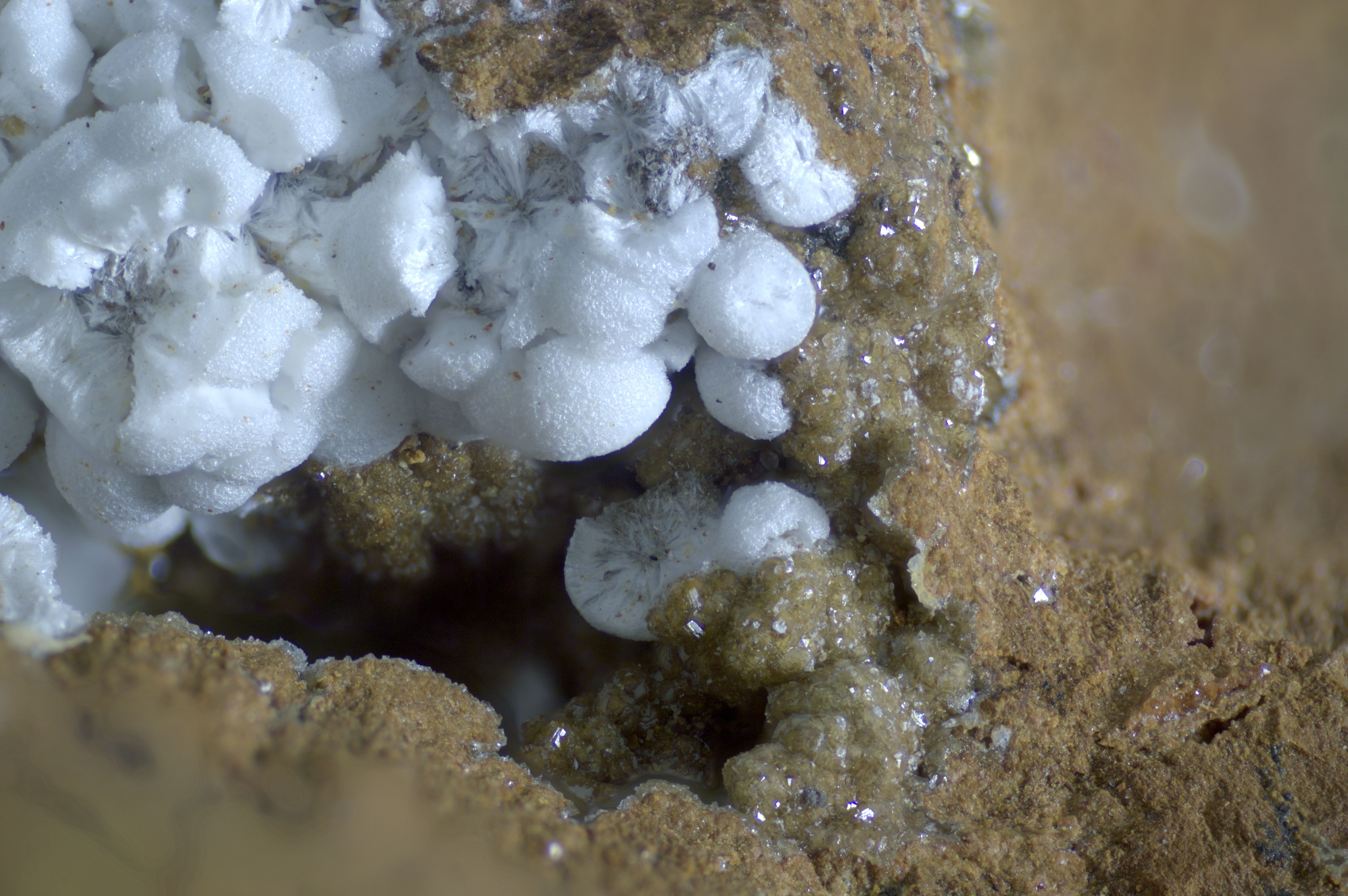

J'ai trouvé un jour dans une petite géode quelque chose du même aspect que la cacoxénite , mais bien blanc t'as une idée ?
