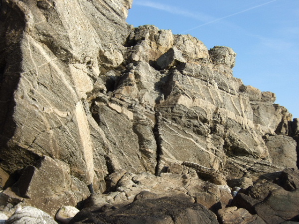

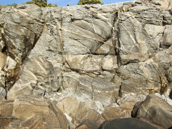

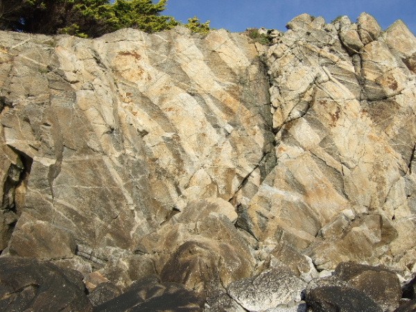

Sur le coté nord de la baie, sous le restaurant (très bonne cuisine au passage !) dans les gneiss clairs , on peut remarquer un ensemble unique de filons de pegmatites et d'aplites qui vont réjouir les géologues.
Quelques photos :
Malheureusement, ces filons sont pauvres en minéraux !

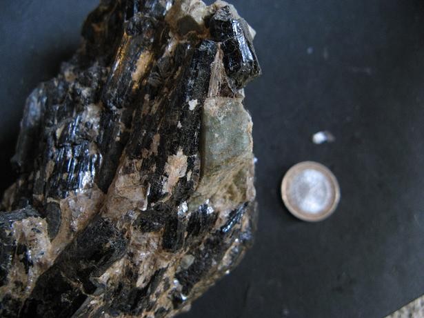

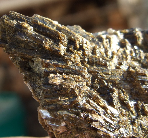

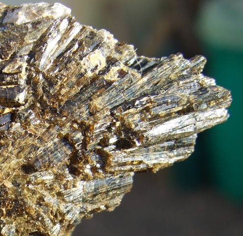

salut dans le micaschiste nous avons trouvé avec mon club de l'epoque de belles tourmalines type dravite terminées en gerbes ou cristaux solo de 3 à 4cm de longueur , au niveau de la mer quasiment on etait gené par les marées!!
ceci vers l'"entrée" de la baie à 50 m du resto ( je ne sais pas si il y est encore!) c'etait il y a 20 ans

Entrée de la baie , coté Restaurant ; à marée basse ! C'est çà ?
Je pense que j'en ai trouvé, un peu plus haut ; photos à venir ! Si tu as des photos vas-y !

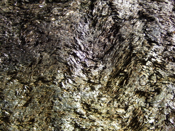

La couleur des gneiss clairs (coté nord de la baie ) est due à la destruction presque totale de la biotite !
Celle-ci s'est concentrée en beaux filons (un dizaine de cm d'épaisseur au moins ) formés uniquement de biotite. (On y signale avec de la sagénite : pas vu).
le sablais
la sagénite est signalée macro ?, car quand la biotite s'altère elle relache du Ti sous forme de fines aiguilles de rutile (faciès sagénite) mais bien visibles au microscope. Les géologues emploient parfois le terme dans ce contexte.

Elle est signalé micro mais à la loupe (X40) je n'ai rien vu ! Il faut peut-être grossir plus !
Mais ces filons de biotite sont étonnants : petites feuilles bien noires et bien brillantes, rangées les unes à coté des autres et formant dans le filon des petits plis !
le sablais :sourire:
Bon, ça confirmerait mon impression, elles ne se voient qu'en lame mince au microscope. Je ne me souvient plus de Cayola, mais plus au nord il y a de fabuleux faciès d'anatexie (tout le livre sur la plage !!!!). Ce que tu décrit évoque bien des restites à biotites, résidus de la fusion.
De mémoire au sud des Sables on observait: paléosomes (le gneiss d'origine peu touché), néosomes avec leucosome (granite issu de la fusion du gneiss) et mélanosome ou restite (biotitites plus ou moins réfractaires, très chargées en zircons et apatites microscopiques).

par contre je n'ai jamais vu les tourmalines que dans des galets et plutôt schorl, rien dans les filons de pegmatite affleurant

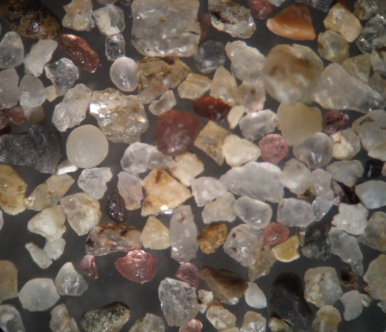

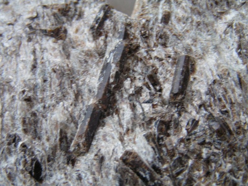

Quelqu'un demandait dans un sujet précédent si le sable de Cayola contenait de la tourmaline ; j'ai donc cherché du sable !
En fait dans cette zone de galets il n'y en a que très peu ; le seul intéressant se trouve juste à la limite galets-rochers découverts par la mer, au début de la zone rocheuse sud !
Il faut souvent enlever des galets pour trouver le sable en dessous !

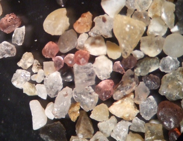

A l'oeil nu çà donne çà :
la présence de petits grenats est bien visible dans un ensemble de grains plus clairs !

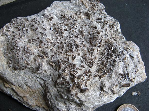

une autre photo :
L'aspect des grains me poussent à quelques remarques : il y a très peu de grains arrondis et beaucoup de grains de formes irrégulières !
A mon avis tous ces grains non arrondis (donc pas transportés) viennent de l'érosion des roches avoisinantes : gneiss et micaschistes. Ce sont d'ailleurs pour beaucoup des grains blancs (quartz...).
Les grenats sont souvent arrondis et je pense qu'il proviennent des dunes résiduelles situées en peu en arrière en haut de falaise.
