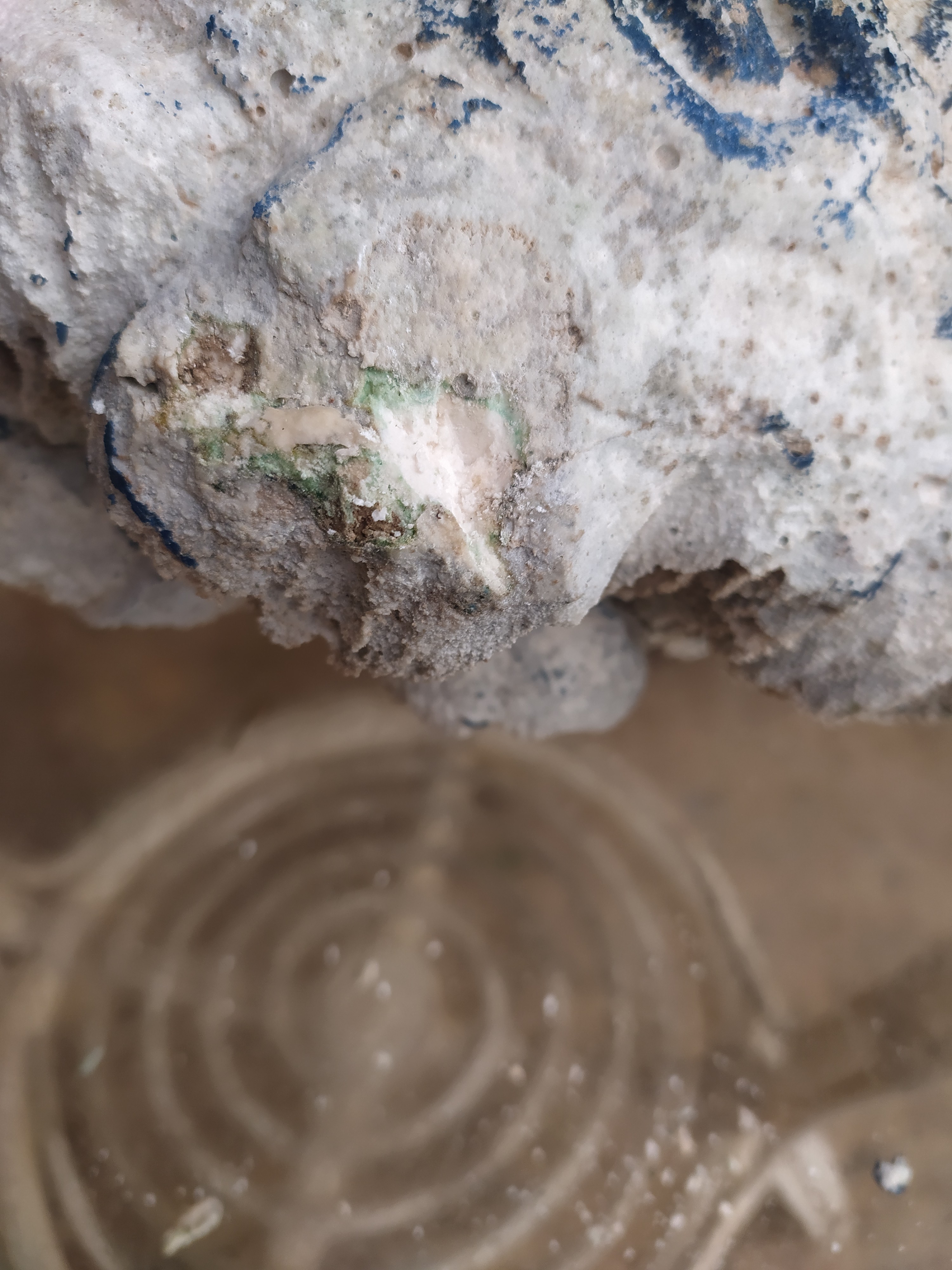

C'est tout ce que j'espère, juste une petite précision sur le bleu mais pas le bleu de mon objet, le bleu à l'époque minoeen ici en Crète ce n'était pas rare du tout il n'y a cas visiter Cnossos pour se rendre compte que le bleu est une couleur dominante du palais juste pour information
Il y a 2 heures, alkimik a dit :
idem pour l'enduit, si chaux rien de probant, si acrylique/titane/zinc, forcément assez récent
Qu'est ce qui te permets de parler d'enduit? A quel endroit le voit-on? Est-ce qu'on peut le gratter avec un couteau?
il y a 15 minutes, jjnom a dit :
Oui ont peut le gratter avec un couteau
il y a un enduit oui, fin peut-être mais sans ça on peut pas peindre
pour le bleu merci pour l'info mais ne cofondons pas mosaïque, fresque et décors peints
mais faites des tests, si le bleu est cuivré ça serait assez ouf
si ça blanchit dans un jus de citron/vinaigre c'est du bleu d'outremer, si le liquide vire au bleu c'est du cuivre, en gros

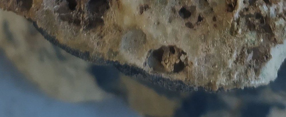

Mais de quoi parle t'on? A quel endroit as tu gratté?
Enduit s'entend comme une couche de préparation avant d'étaler la couche colorée.
Même fine, je suppute qu'elle devrait avoir au moins 1mm d'épaisseur si réalisée avec de la chaux ou du plâtre. C'est le cas?
Comment distinguer un enduit à la chaux d'un reste de gangue calcaire ou crayeuse? Ca fait effervescence aux acides?
Extrait de la photo de la base ci-dessous. Débordements de peinture directement sur la matière de l'éponge.
certainement pas un millimètre, 10 à 100 microns en moyenne
la distinction serait la présence d'un liant organique ou bien distinction chaux versus calcite
il pourrait n'y avoir qu'un lait de chaux ou même un badigeon sans charge minérale
mais bon pas de quoi s'énerver et rien pour justifier un refus catégorique systématique sans fondement
et puis il faudrait un exemple convaincant, j'ai épluché le Moret et je n'ai rien vu de similaire même si on reconnait la texture externe et qqs petites formations rondouillettes qui semblent toutes aléatoires, sans répétition de motif
encore une chose: une couche picturale n'a aucune affinité avec son support, c'est l'enduit ou la couche préparatoire qui permet à la CP de rester en place, sans parler de l'effet bouche pores

Voilà j'ai fait le teste au vinaigre rien de bien concluant ça ne blanchi pas et la couleur ne part pas, j'ai inspecté le test j'ai vu comme un vague petit nuage bleu se dégageant dans le vinaigre mais rien de concluant vu que j'ai du mettre une grosse quantité de vinaigre pour pouvoir atteindre le petit morceau de peinture que je voulais tester et je n'ai pas fait un long trempage peur d'abimer autre chose, ceci dit le vinaigre vient de nous apporter une nouvelle clé assez importante, le vapeur de vinaigre a fait une réaction sur certaines petites parties, c'est devenu vert comme oxydé pareil que sur les cosses de batterie de voiture et ces endroits rare on ramolli donc présence d'enduit mais a très peu d'endroits, j'ai pris un couteau bien pointu et j'ai enlevé une partie de cette enduit c'était une partie assez lisse donc ont dirait qu'ils ont voulu reboucher un trou alors j'ai piqué le reste de la pierre avec se couteau mais mis a part ces quelques endroits le reste n'a pas d'enduits tout est très dure comme sur le dessus, j'ai testé le morceau enlever a l'acide et il y a une réaction de bouillonnement, ensuite j'ai essayé de retirer la peinture a l'alcool elle ne part pas pourtant j'ai bien insisté en remettant de l'alcool a chaque fois, j'ai juste un peu de bleu sur le coton-tige mais la couleur ne veux pas partir, voilà pour les nouveaux constats IMG_20230330_155106.thumb.jpg.15ef64232d7236a64919bbc3f93b2b32.jpg
donc vous avez fait le test sur l'objet, c'est bien ça ?
dans l'idéal il faudrait détacher un fragment, un millimètre cube disons, écraser avec du vinaigre et attendre qqs minutes
parce que là on serait sur du cuivre et vu la couleur de l'azurite, ce qui mène au XVIIIe au minimum (avec prudence pour l'instant)
oui et ce n'est donc pas de l'huile
l'enduction sur support "chaotique" se fait en bouche pore, on passe un mélange colle animale chaux ou craie, ou juste à l'eau, une pâte que l'on vient incruster dans les pores et trous, on gratte pour retirer les excédents sur surfaces planes mais il reste forcément une fine couche pauvre en minéral (chaux) mais toujours présente qd même, l'ensemble (fine couche + trous bouchés par le minéral) forment une surface cohérente pour le peinture

Chose faite si je suis votre règle je dirais du cobalt car rien ne blanchi et rien ne bouge, pour une petite enquête cela sera compliqué ici a la montagne, il y a énormément de rénovation et de maison en ruines de plus que les crétois ne parle pas quand ils s'agit de renseignements dans se genre, archéologue je ne sais pas où en trouver ils sont tous sur Athènes sauf quand ils ont une recherche a faire ici, pour les antiquaire je n'en ai jamais vu de véritable car ils ne vendent que des bricoles sans importance... Les ouvriers sont tous des étrangers qui travaillent un peu en esclavage et qui ne connaissent pas grand chose ils savent a peine parler grec donc communication impossible avec eux... Donc se genre d'enquête ici ne me rapporterais rien de concret
ok, hé bien laissez qd même votre échantillon trempouiller, on sait jamais, le cobalt résiste à tout mais pas le reste
en fait pour être sur l'étape suivante c'est de tenter une dissolution dans HCl, si c'est du cobalt ça doit pas bouger du tout
le liant peut être de la chaux ou si en extérieur de la colle animale
l'azurite aurait été étonnante voire vraiment incroyable, donc ça reste cohérent, probablement un objet issu d'une maison en re-construction et peut-être un peu agée (au plus tard début XIXe s)
on peut du coup (on s'en doutait) oublier l'antiquité
reste cette décoloration verte un peu chelou et contradictoire ?
(et le motif étonnant, à creuser)

Il trempe depuis plus de deux heures et le trempage dans l'acide chlorhydrique ne fait rien non plus... Maintenant il ne faut pas aller trop vite pour le daté car le cobalt n'est pas utilisé depuis le XIX siècle pour pour colorer mais depuis le moyenne âge jusqu'à nos jours ce qui me dit que le daté avec se simple élément n'est pas vraiment possible...?
non non pas du tout, le bleu de cobalt sous cette forme date du XIXe s, même si on trouve des couleurs au cobalt bien avant
là on a (plus ou moins) démontré qu'on avait ni outremer ni azurite ou autre cuivre, la seule couleur que je vois dans ces tons c'est le bleu de cobalt type Thénard et cie
