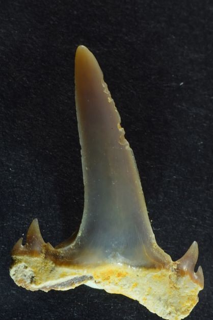

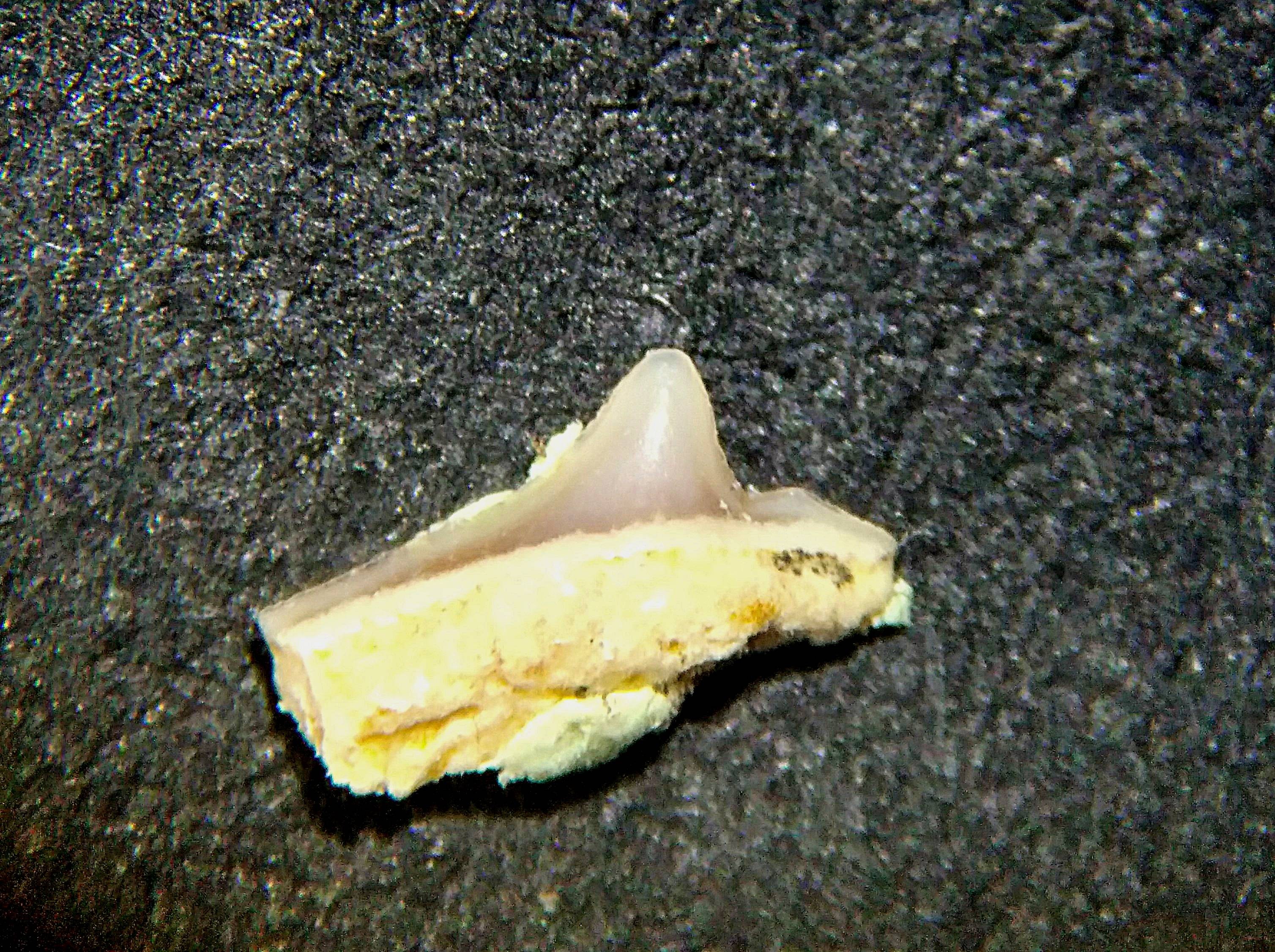

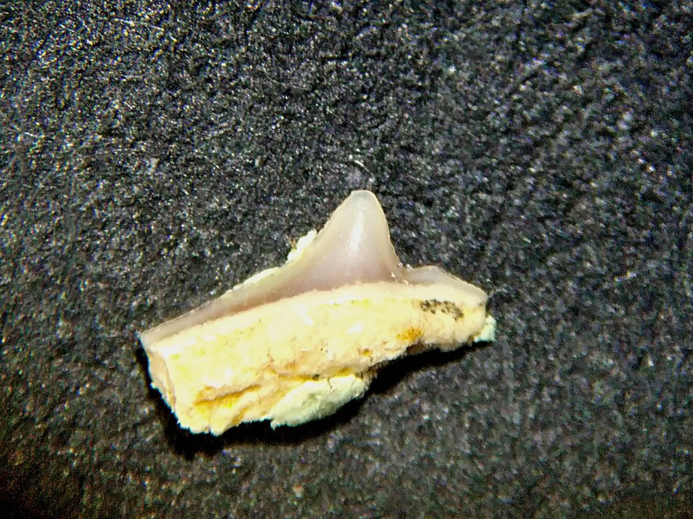

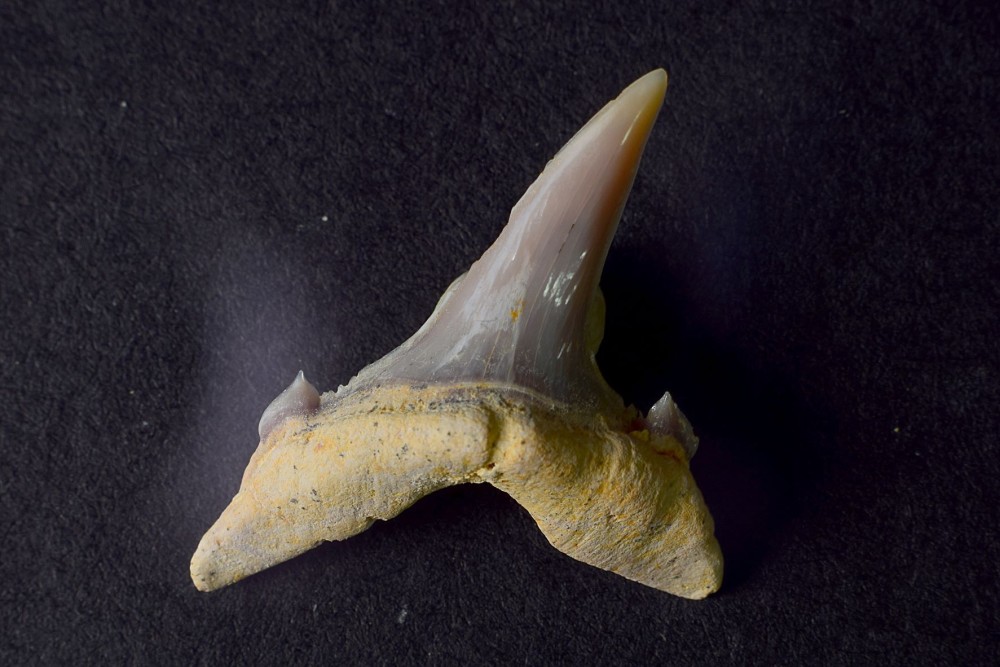

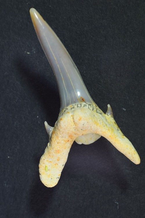

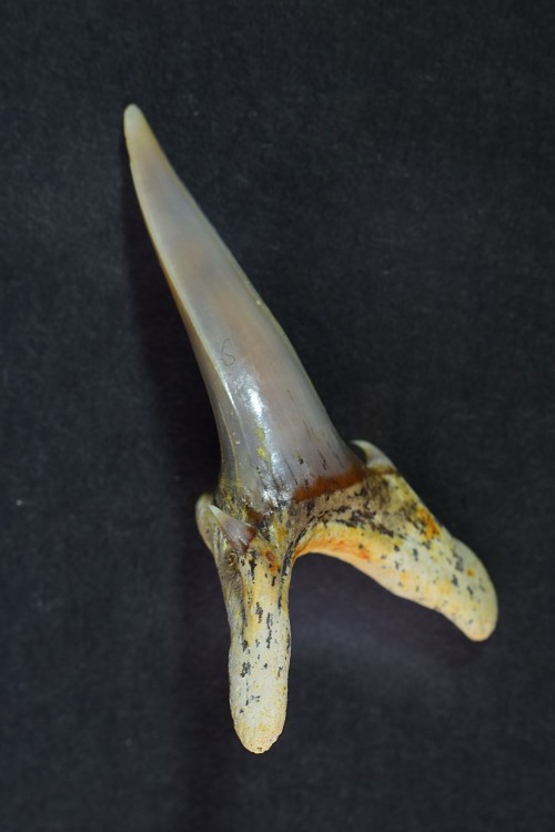

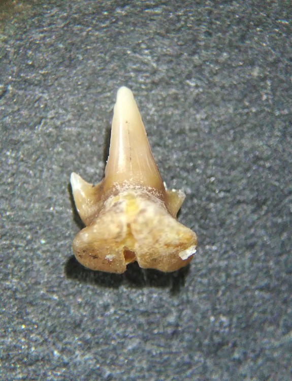

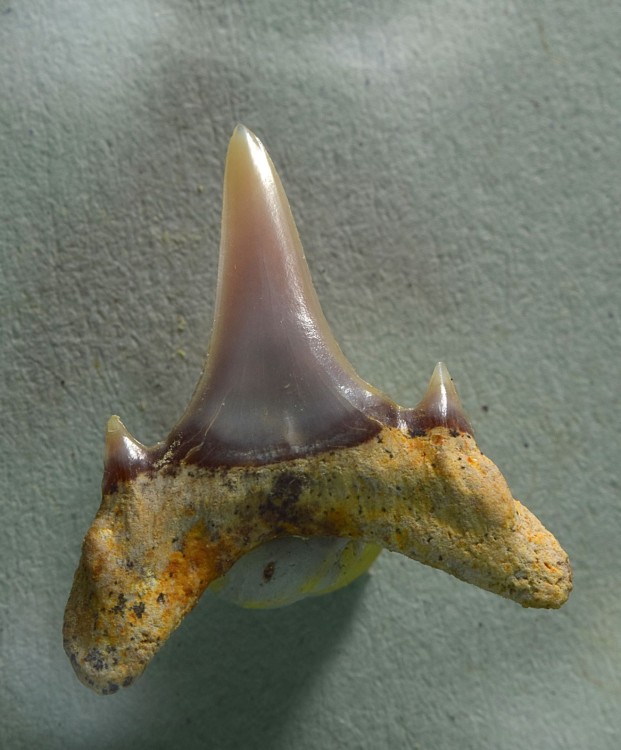

Carcharias cuspidata

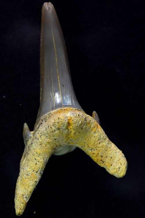

Carcharias acutissima
les dimensions:
cuspidata: 18 mm
acutissima: 15, la 2: 27, la 3 et 4 (la même vue sur les deux faces) 30mm
Bonjour
Bien jolies dents, qui sont très différentes de celles que certains s'amusent à vendre pour des spécimens provenant soi disant de cette couche, qui sont en réel, issue des fossiles du Miocène de Vendée, pour la majorité.

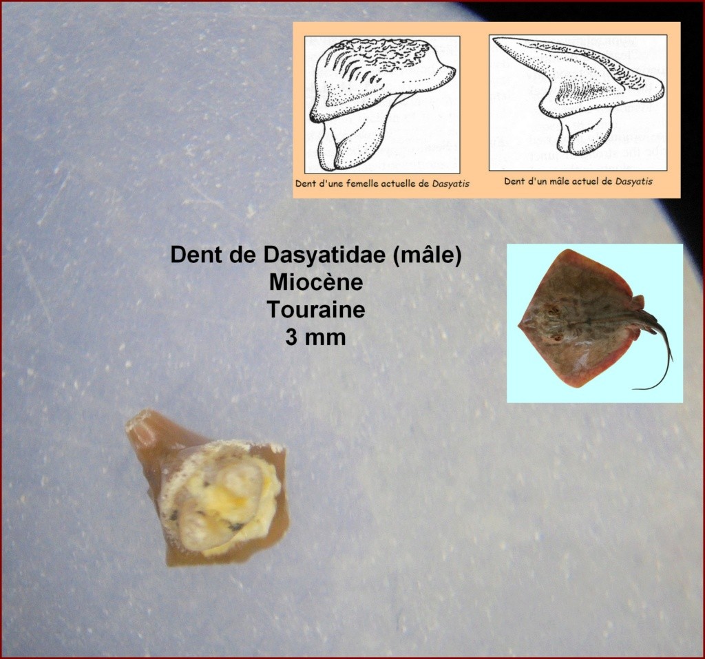

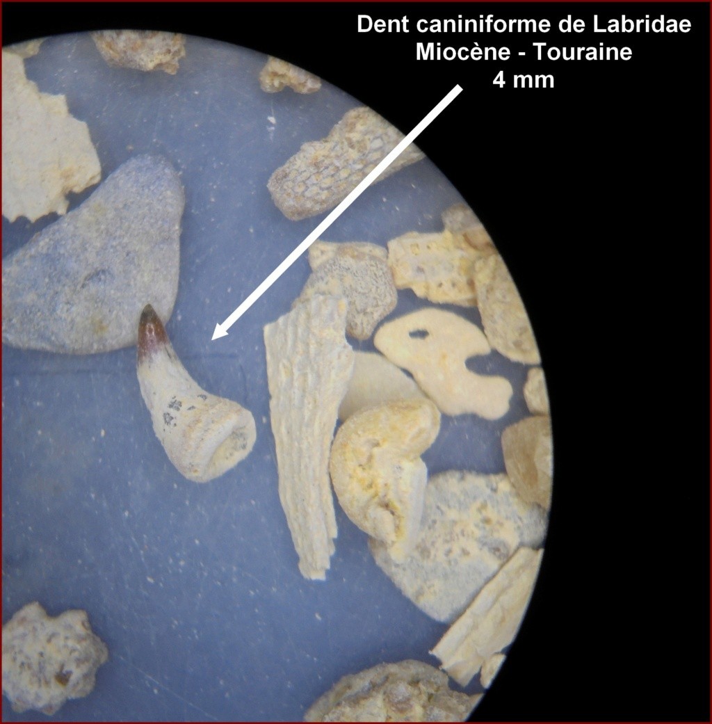

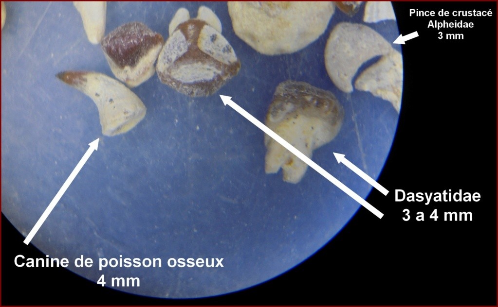

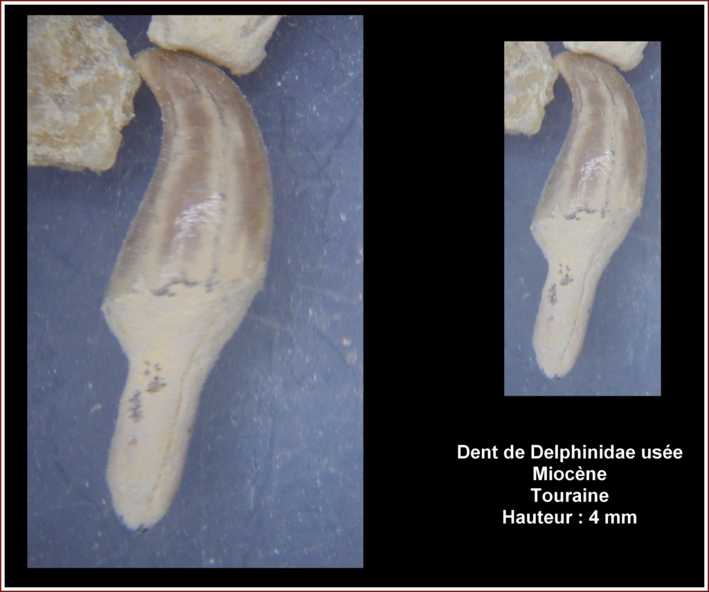

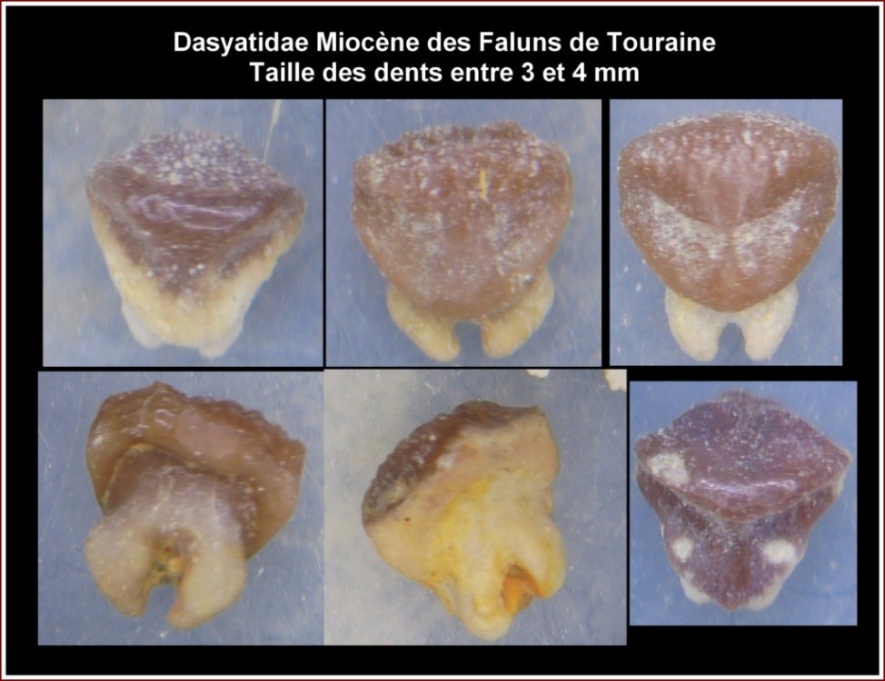

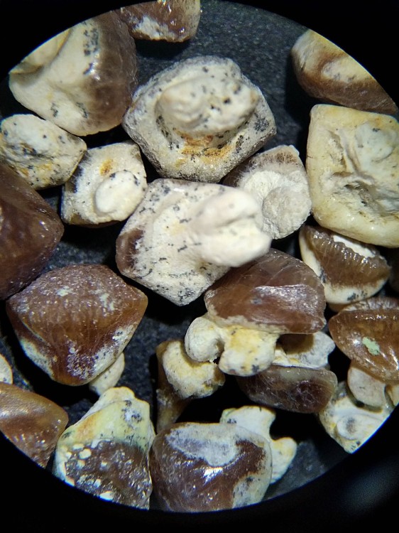

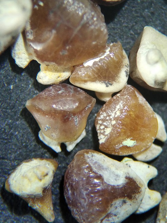

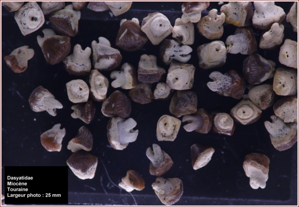

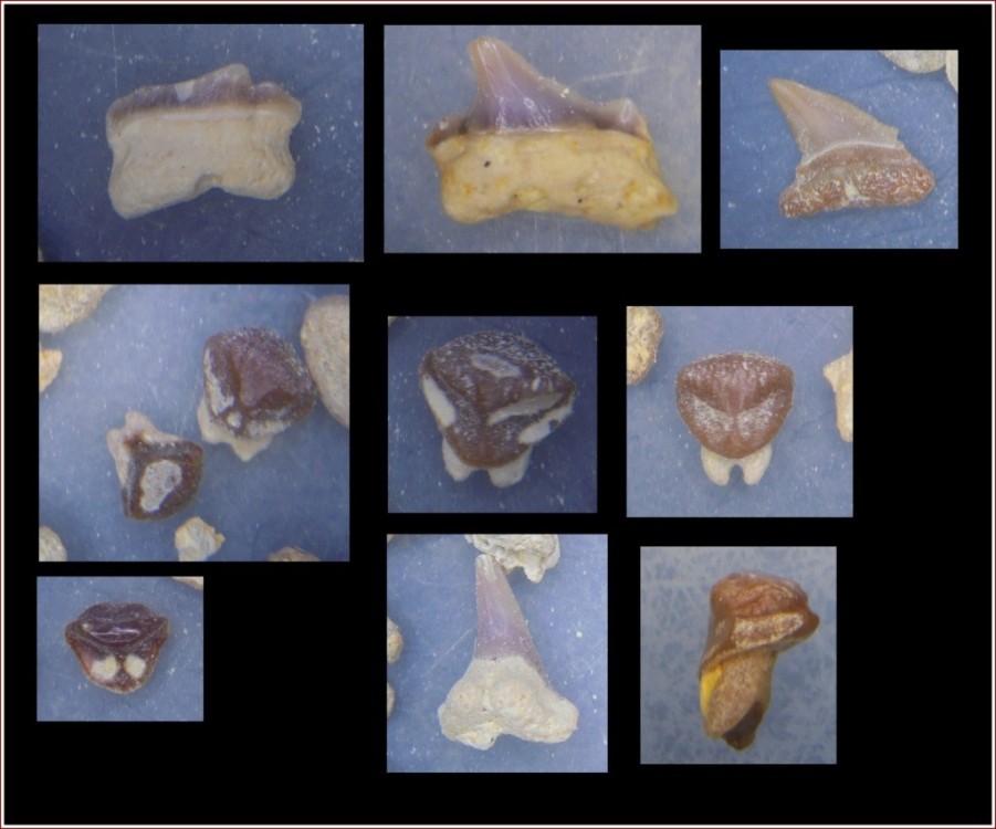

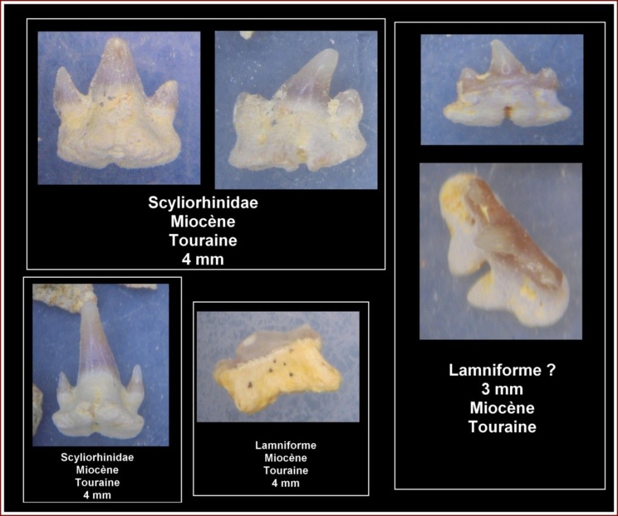

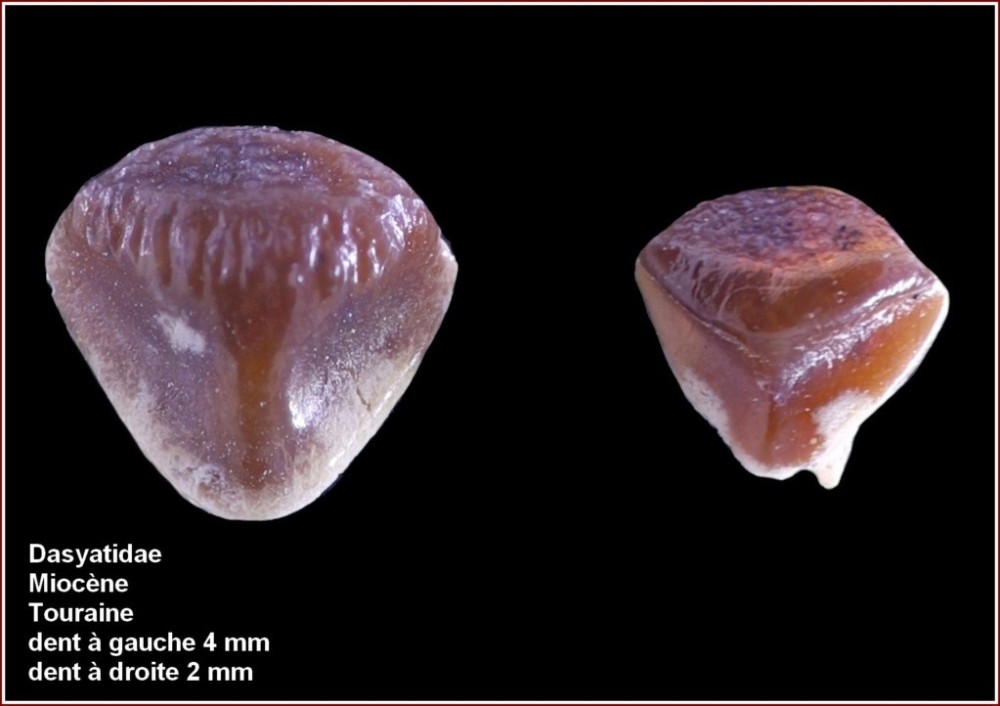

Superbe poche que celle du niveau phosphatée de Lublé, je joins ma petite contribution (tri d'un sédiment résiduel récemment obtenu, et toujours en cours)
Citation
le tamis doit être ultra fin !
Non même pas ce sont des tamisages de 4 a 3 mm, c'est encore du gros pour de la microfaune, certains vont jusqu'à 0.2 mm pour trouver de très petites dents et surtout pour les micro foraminifères, ostracodes et autres micro organismes marins.
La on est sur un mode de fossilisation très particulier, les phosphates qui permettent une très bonne préservations.

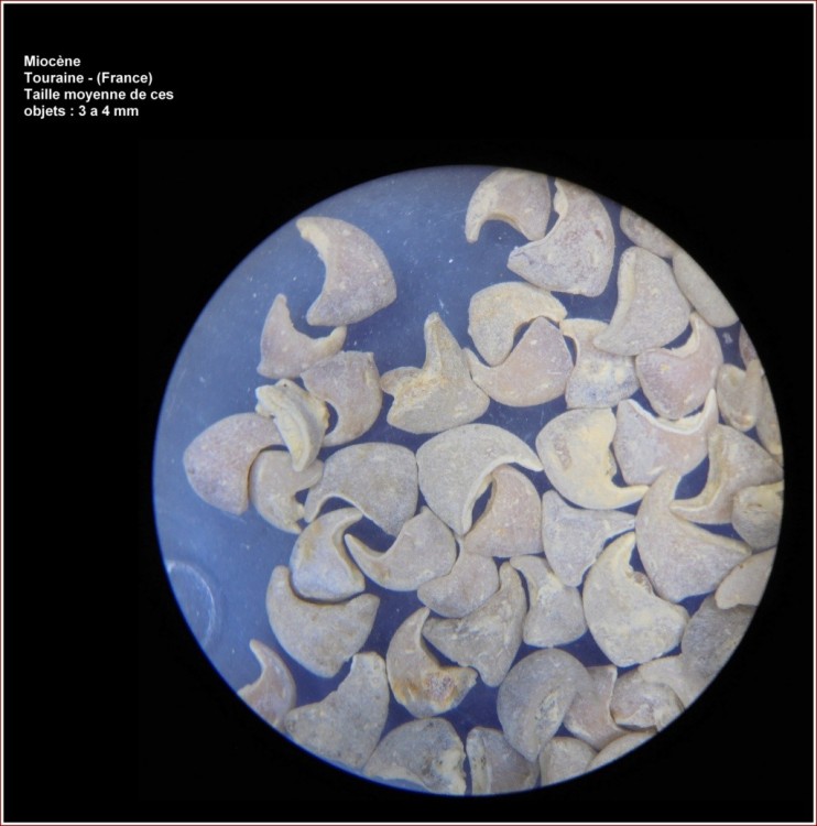

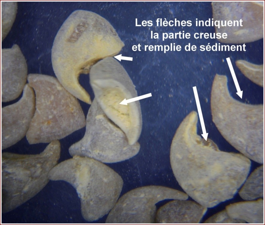

D'ailleurs les micro fossiles que j'ai mis et qui à sont trouver, sont très particulier, je n'en ai jamais observé ailleurs, je n'aurais pas trouvé sans l'aide d'une tierce personne qui m'a fourni un PDF sur l'étude de tels spécimens dans d'autres niveaux similaires, je mettrais ce PDF une fois que vous aurez un peu cherché l'origine de ces spécimens, qui sont attribués à tord à des crochets de céphalopodes.
Citation
crochets sur les tentacules?
Tu as répondu en même temps que je rédigeais ma réponse, mais ce n'est pas cela, aucuns rapports avec mollusques, mais bien un invertébré dont les représentants existent toujours dans la nature actuelle
