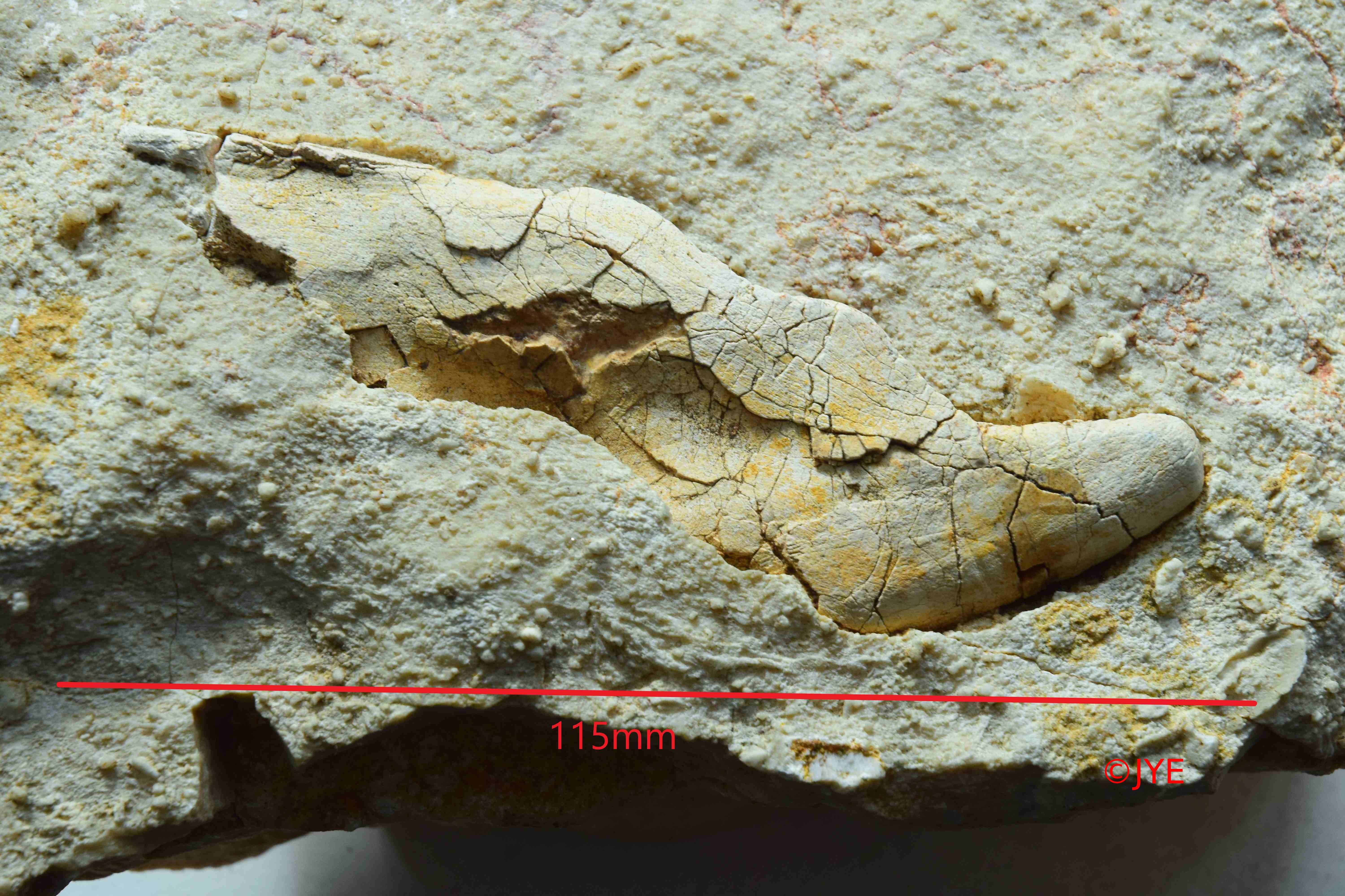

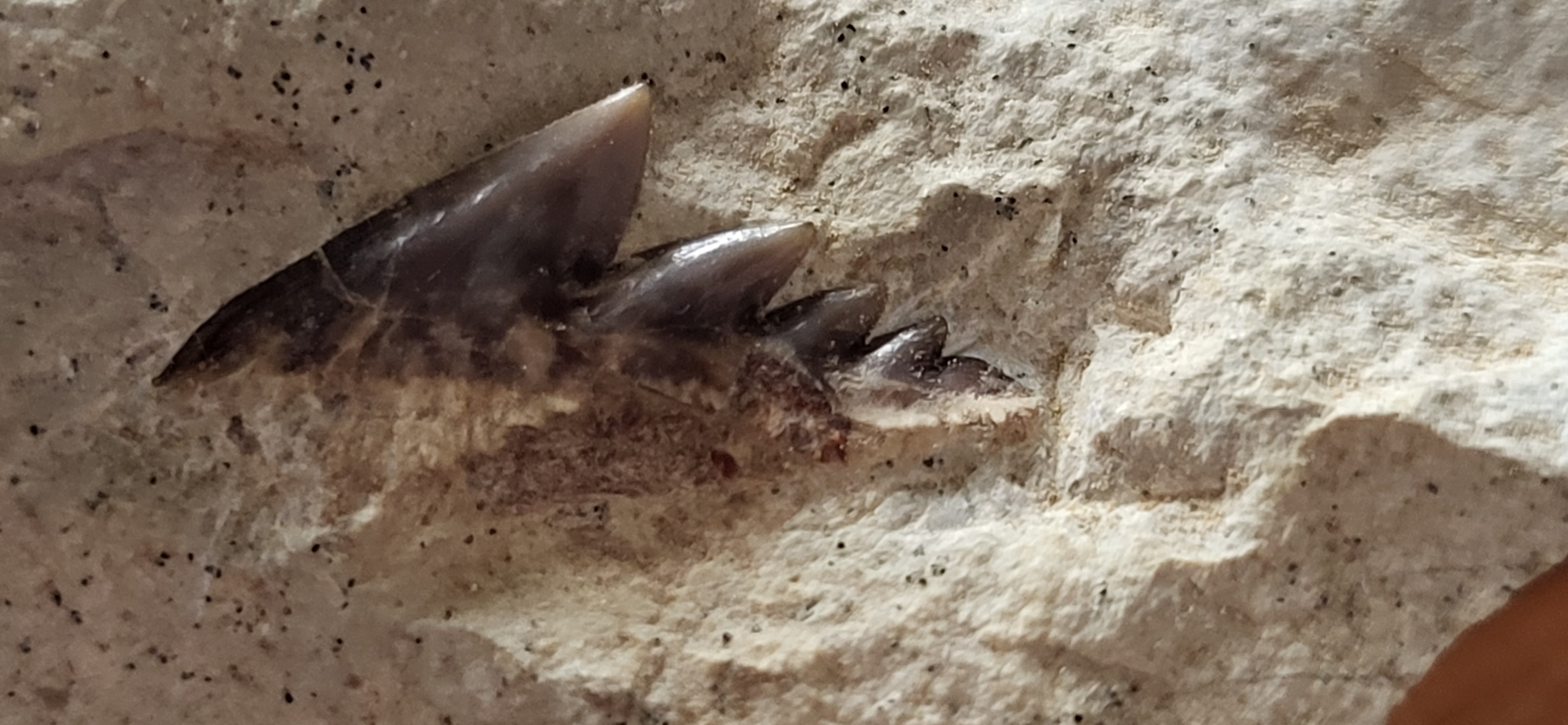

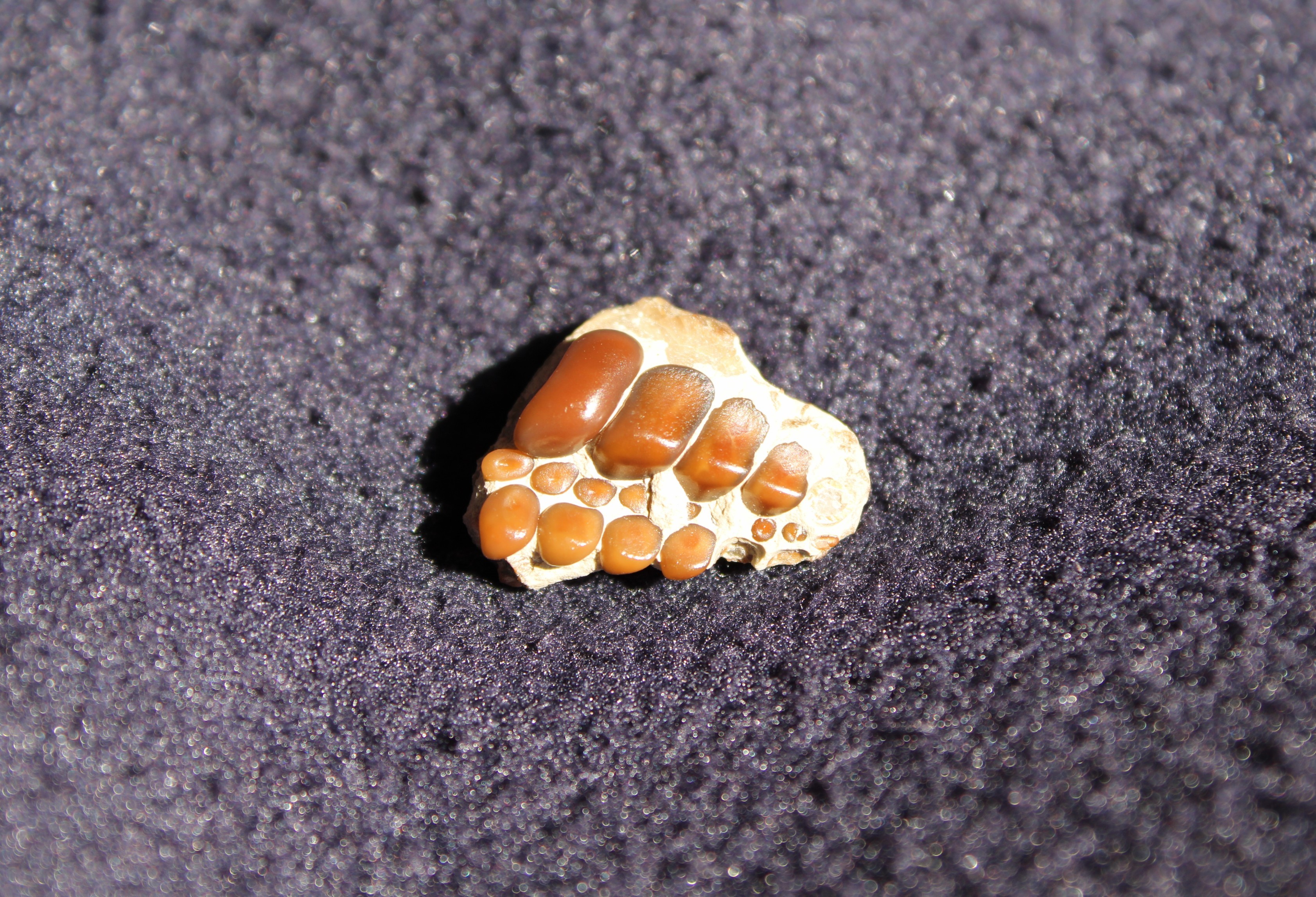

un triturateur de la mandibule droite d'Edaphodon, dans un calcaire Turonien du Vercors fortement minéralisé, spécimen rarissime à l'état complet dans le secteur sud est, certainement même la première mention du genre en Rhone Alpe.

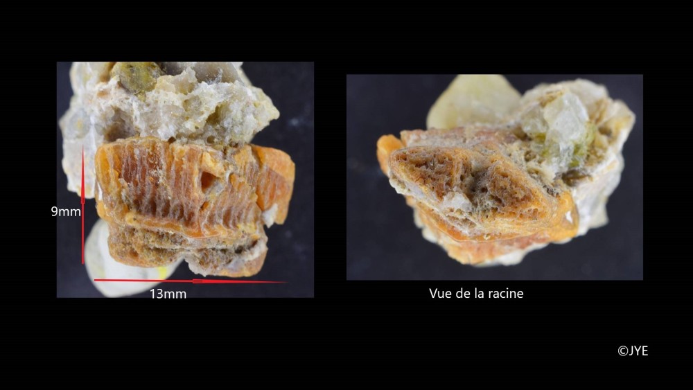

Bonjour

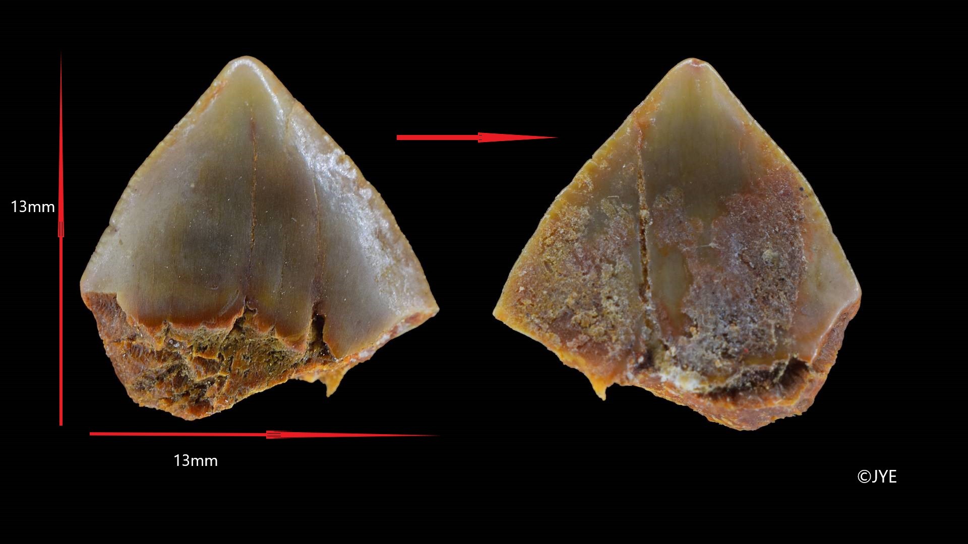

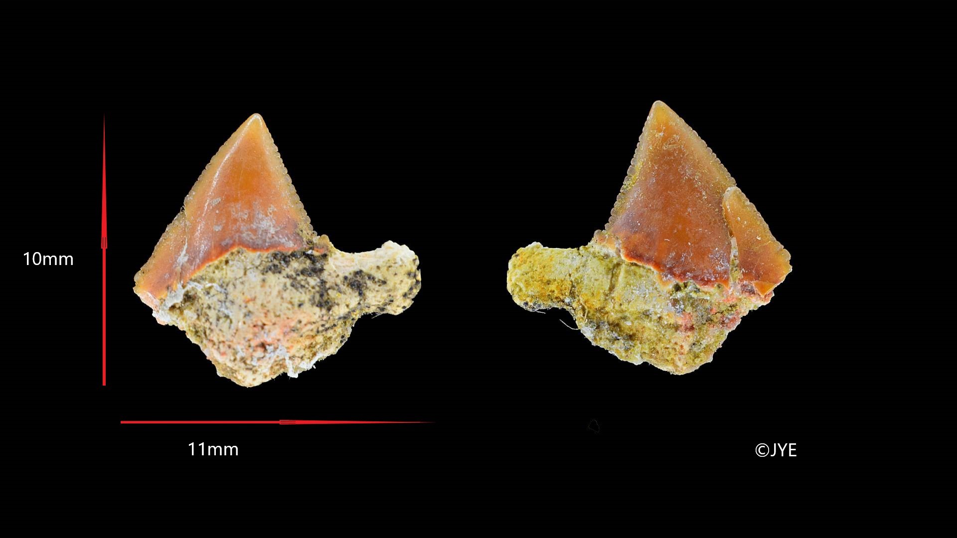

La dernière Squalicorax est étrange, un peu trop décentrée et surtout avec une partie racinaire qui ne rappelle pas un Squalicorax classique
On pourrait presque penser à un denticule latéral d'un Otodus type auriculatus ?
J'avais déjà un doute sur la dent précédente, n'y aurait il pas un remaniement de faunes antérieures, dans ces niveaux sédimentaires ?
  Le 24/11/2023 à 15:32, elasmo a dit :
Bonjour
Expand
cette Squalicorax , j'estime qu'elle est peu remaniée pour les couches de Turonien calcaire du Vercors, ce n'est pas le cas pour les niveaux sableux. Pour la dent précédente, celle ci est par contre fortement remaniée, c'est souvent le cas dans le Campaniens  et le Maestrichien. Donc pour résumer dans le Turonien sableux, on a un remaniement des restes fossiles de l'Albien / Cénomanien, je ne retrouve pas ces faunes dans le Turonien Calcaire, à savoir qu' il y a une grande variation sédimentaire d'est en ouest (sableux à l'Est passant progressivement aux calcaires à l'ouest, la stratigraphie est complexe, car les zones côtières étaient proches, à l'est au Turonien puis au sud ouest au Campanien /Maestrichien. Au Campanien on a un remaniement de toutes les couches sous jacentes, de l'Albien au Campanien, chaques conglomérats remaniants différents niveaux suivant son emplacement dans la colonne stratigraphique. Je me suis bien pris la tête avant de comprendre cela, et même rajouter qu'on a une épaisseur qui augmente ouest en Est pour le Campanien/Maestrichien ( on s'éloigne des zones émergées pour arriver en millieux marins plus profonds). Enfin je ne peu pas tous expliquer dans le détail, il me faudrait trois pages.

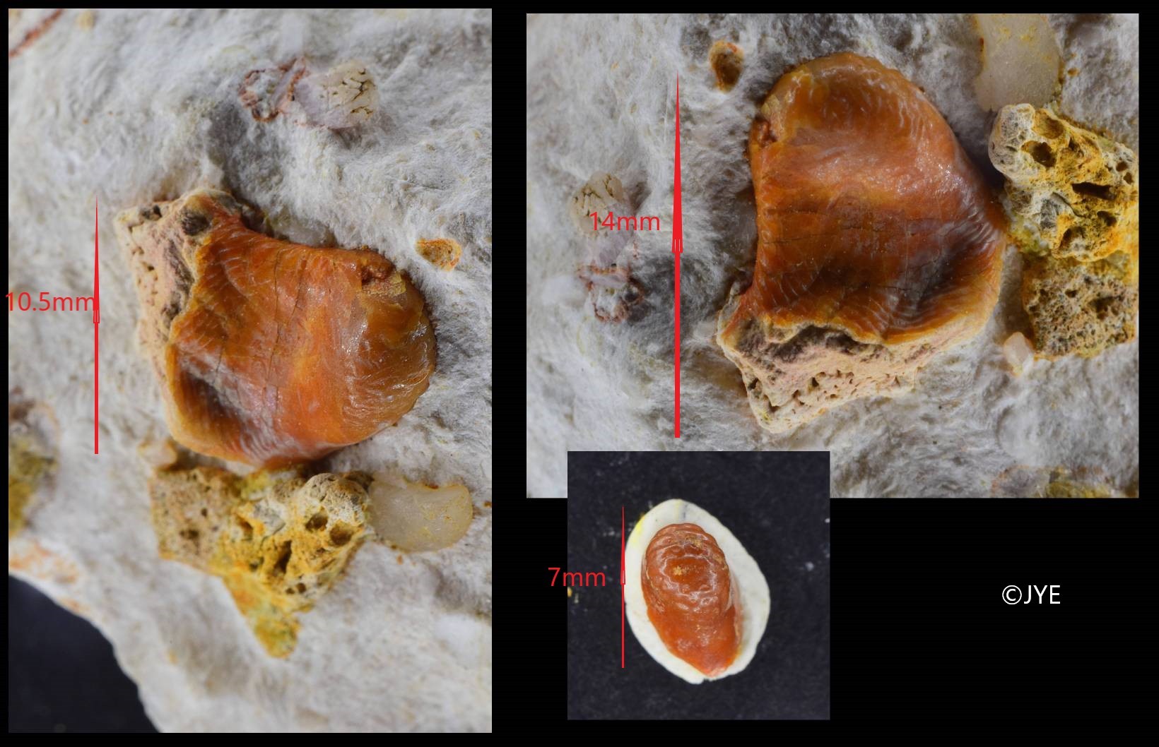

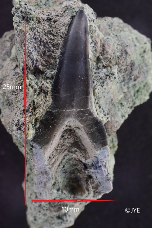

Bon aller un petit Ptychodus whipplei, c'est mieux que des trucs non identifiés qui tombent du ciel.
Donc dans le Turonien du Vercors, espèce qui confirme bien le Turonien.

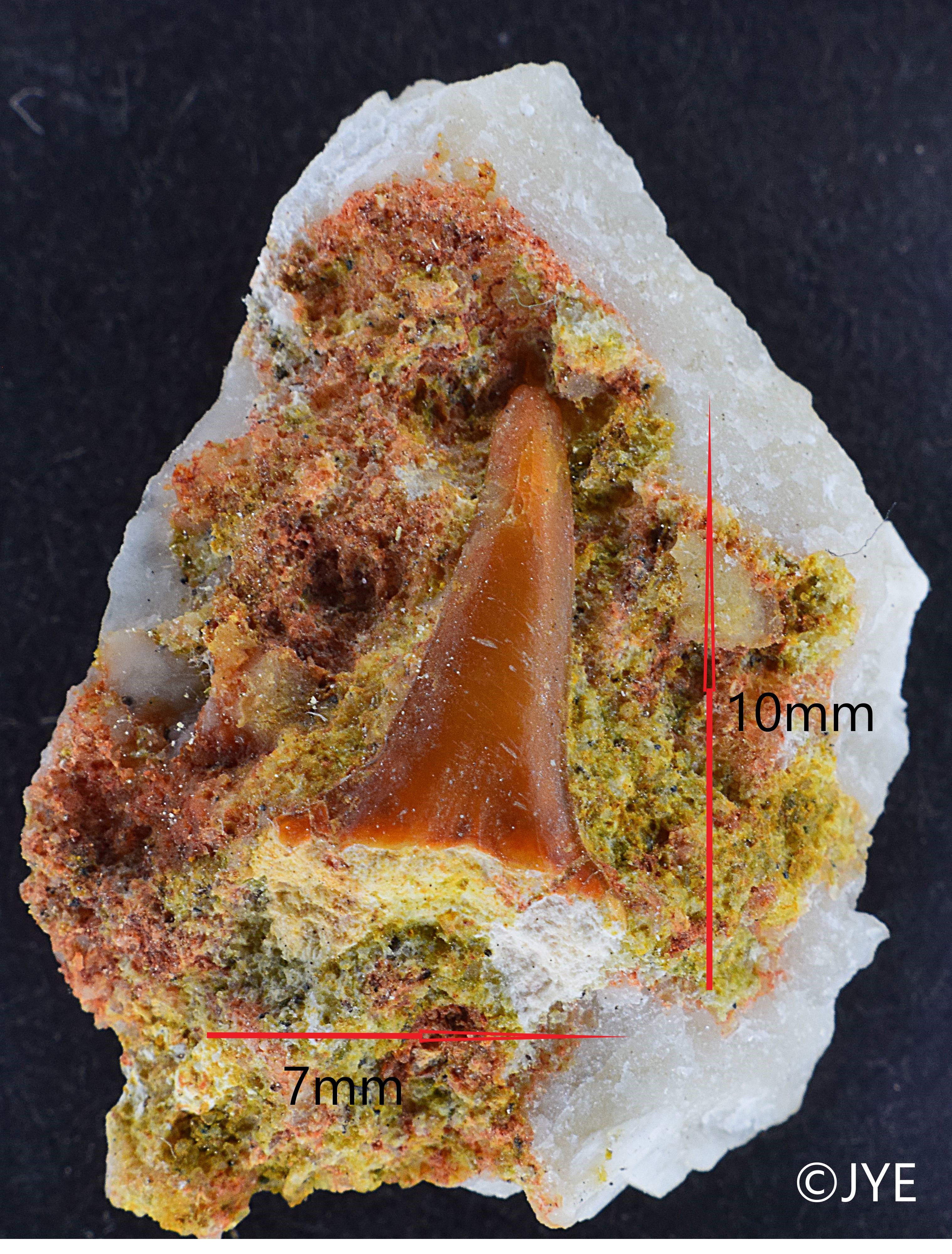

ça a bugué, pour deuxième dent j'avais donc dit quelle ressemblait à Anomotodon, mais ça cloche avec le Turonien car le genre est plutôt présent au Coniacien, a moins que les géologues ont fait erreur et que le Coniacien remanie le Turonien.

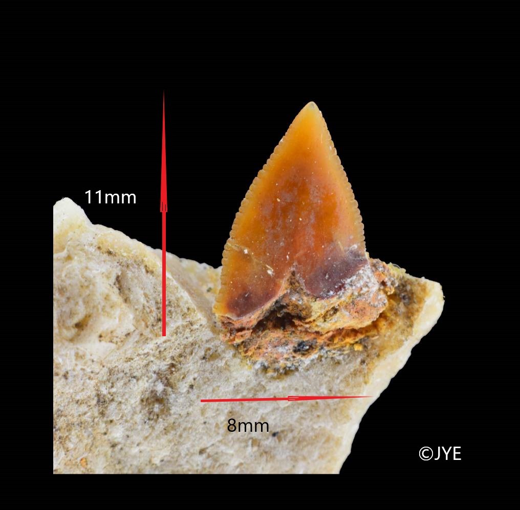

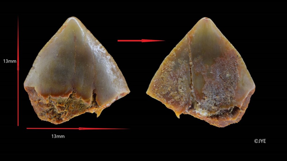

Bonsoir
Une petite dent dont l'identification m'a été confirmé récemment par le spécialiste de ces faunes.
J'ai du tricher un peu sur l'assemblage de la dent qui est entière, car le logiciel d'assemblage automatique ne fonctionnait pas sur ce spécimen, la dent est bien complète, sans aucunes fractures.
